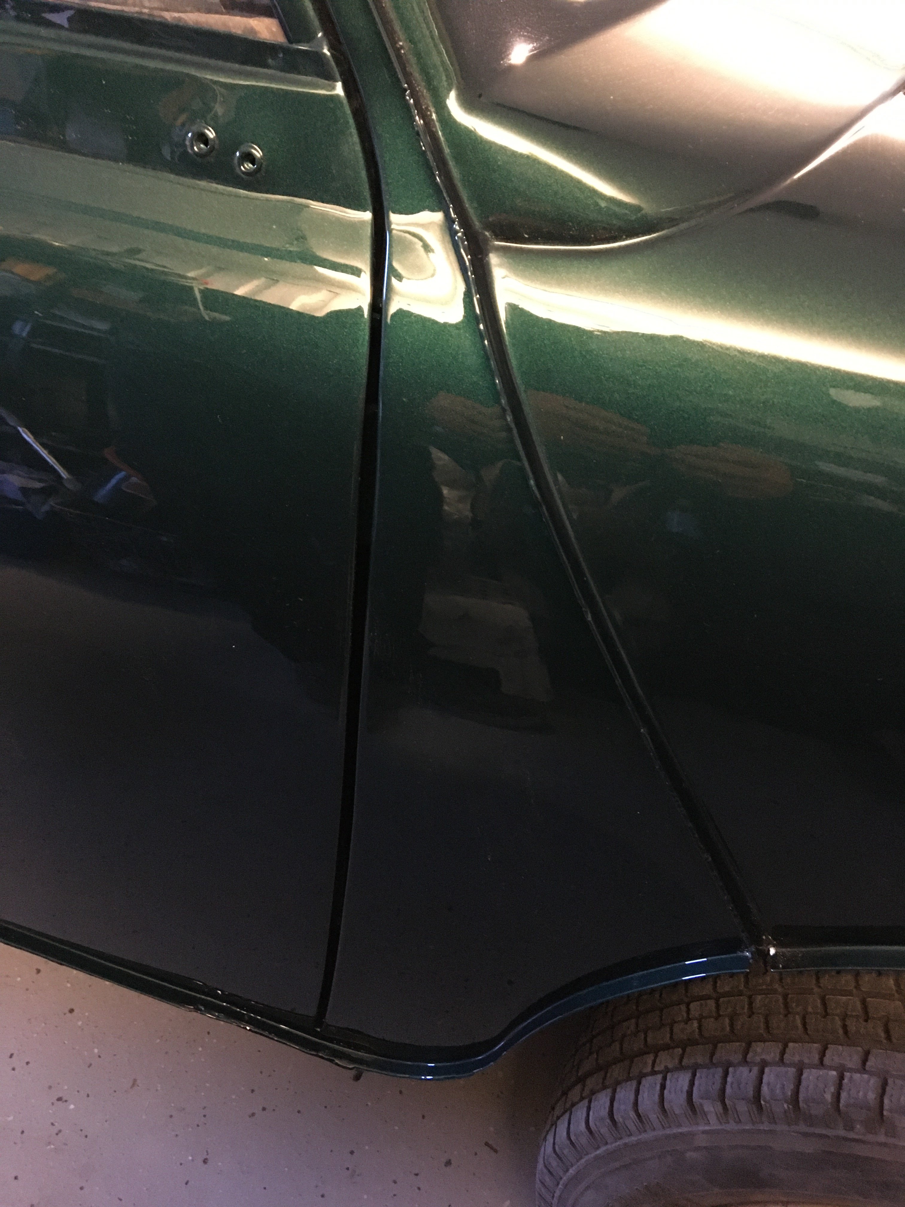

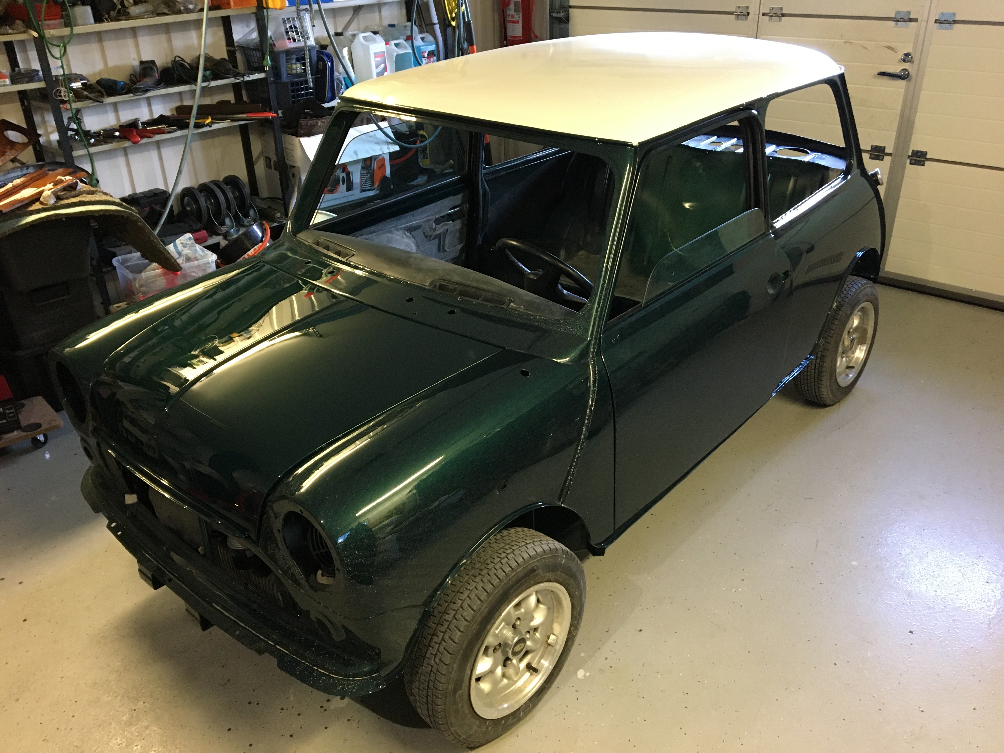

Papu on nyt päässyt karanteenirajan tapaa palaamaan kotitalliin. Maalipinta näyttää tosi hyvältä eikä osaava maalari moittinut peltien asettelua. Helpotus. Tulkitsin, että harrastajat ovat tehneet huonompiakin. Yksi virstanpylväs saavutettu. Huomenna tuulilasi korjattavaksi yhden pienen kiveniskun vuoksi. Brittivideoilla ei näy käytettävän perinteistä narumenetelmää lasin asentamisessa lainkaan. Lattiamatoista sain jo opastusta. Kojelaudan ja sivujen puuosien pinnoittamiseen ja lakkaamiseen pitää etsiä sopiva puuseppä. Kromiosia täytyy vielä pohtia vaikka taitavat mennä kaikki uusiksi. Pienempien kiinnitettävien koriosien aluslevyt tms. löytynevät Minitronista. Ovat pieniä hankintoja verrattuna noin 20 uuteen peltiosaan tai pellinpalaseen. Mahdolliset uudet kromiosat on asia erikseen.

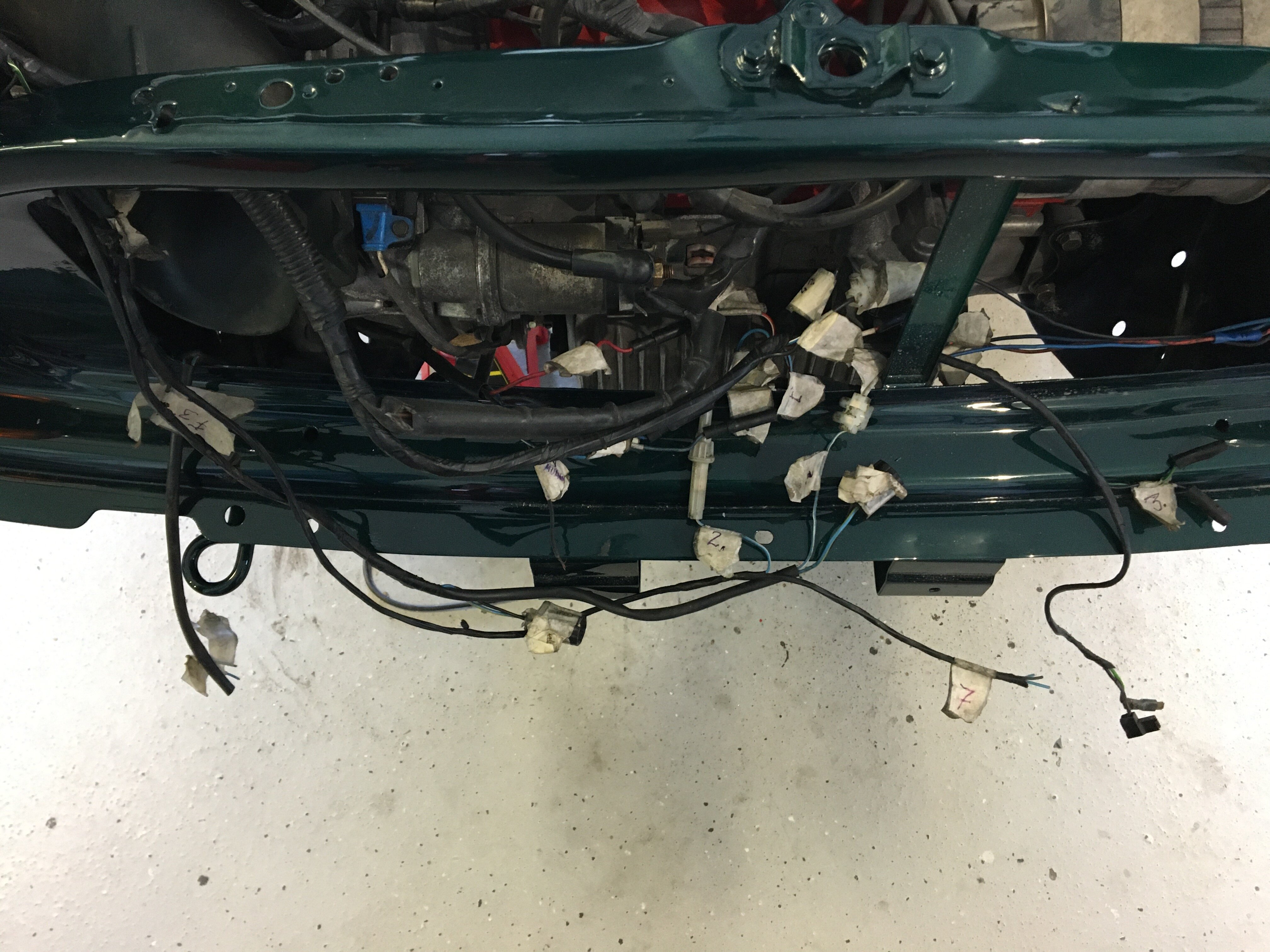

Ihmettelin jo etupään sähköjohtojen liitoksia. Etuvalojen tasosäätöjen johdot on katkaistu etupään kolarikorjauksen yhteydessä. Säätimet asensin, joten täytynee sinne sähköjäkin kokeilla. Etuvalojen konehuoneen sisäpeltien toinen läpivientireikä näyttää nyt puuttuvan - porataan uusi. Vanha reikä oli ehkä uusitussa pienessä etupellin liitoslevyssä.

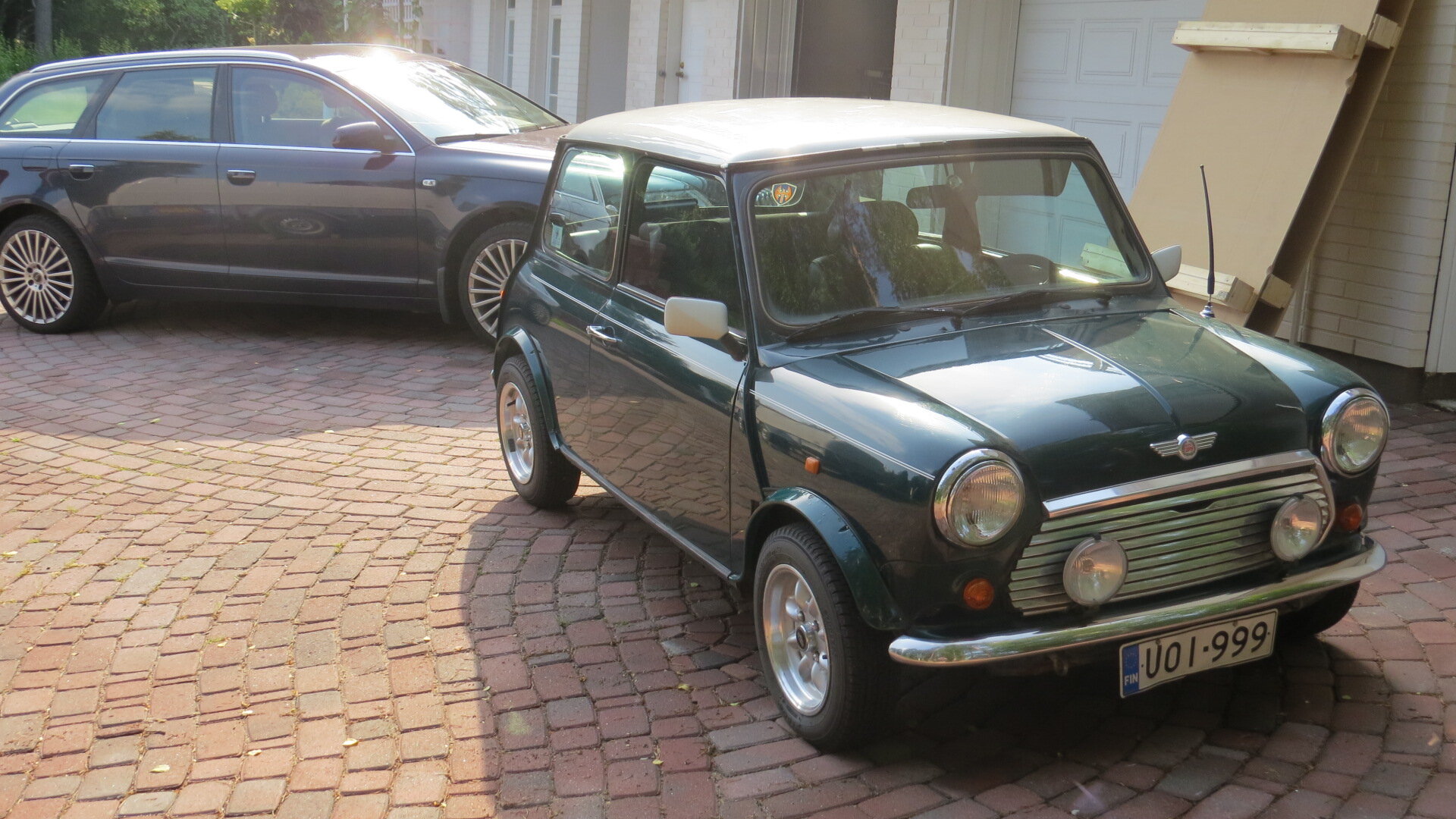

Papu eli UOI-999 on omaa sukua GT-KG639 ja kotoisin Güterslochista Saksasta. Suomeksi tulkittuna - sanonko mistä. Tuotu vajaa 10 vuotta sitten jonnekin Vammalan-Tampereen seudulle ja löytyi Liedosta. Tunteeko joku Papun historiaa vuosilta 2011-2018? Onko vanhan myynti-ilmoituksen Pena mahdollisesti ministeri? Konepellissä näkyvä etupään vaurio näkyi jo silloin.

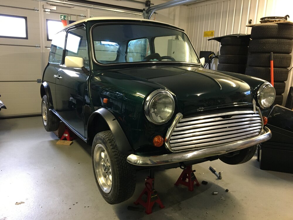

Hitsasin etuikkunan aukon alapellin tässä ensimmäisessä harjoitustyössäni ja siinä saattoi syntyä pientä kokoeroa aikaisempaan. Tänään sain kumien tiivistelistat paikalleen. Taas on opittu jotakin uutta erikoistyökalujen käsittelystä. Keitin sitten kahvit ja nautiskelin kokeilemalla levikkeiden ja kromiosien istuvuuksia. Kaikkien kromiosien uusiminen alkoi mietityttää mutta voihan niitä vaihtaa myöhemminkin.
