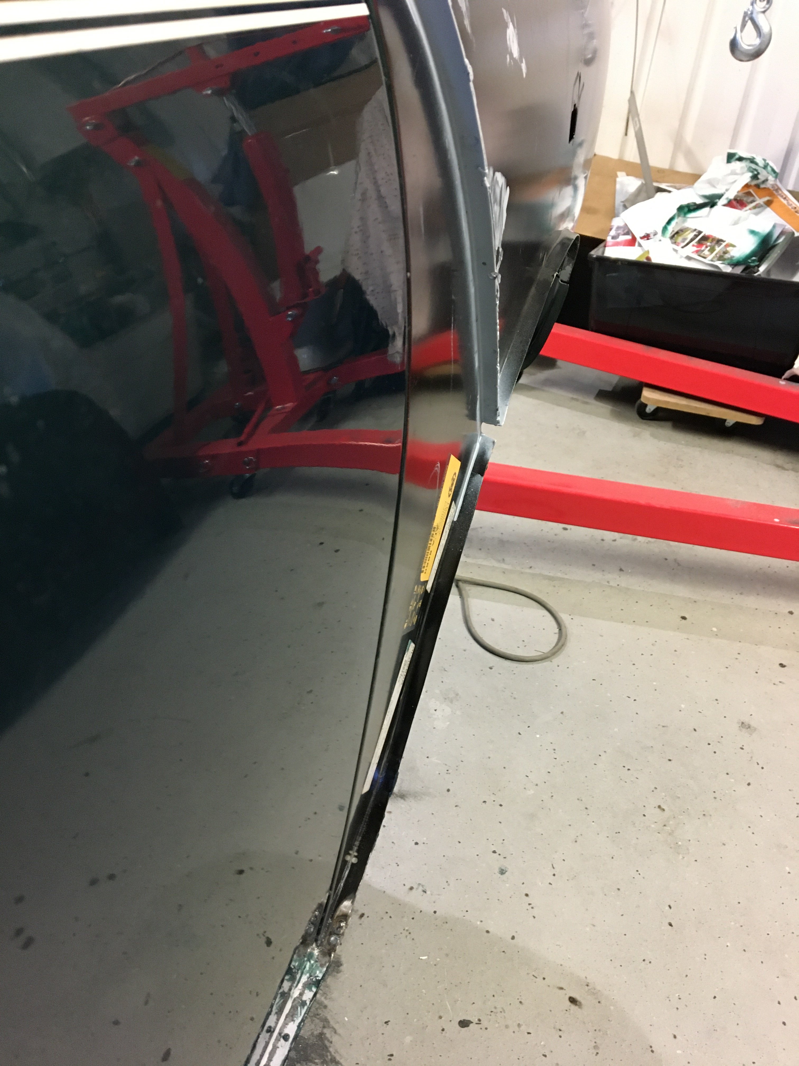

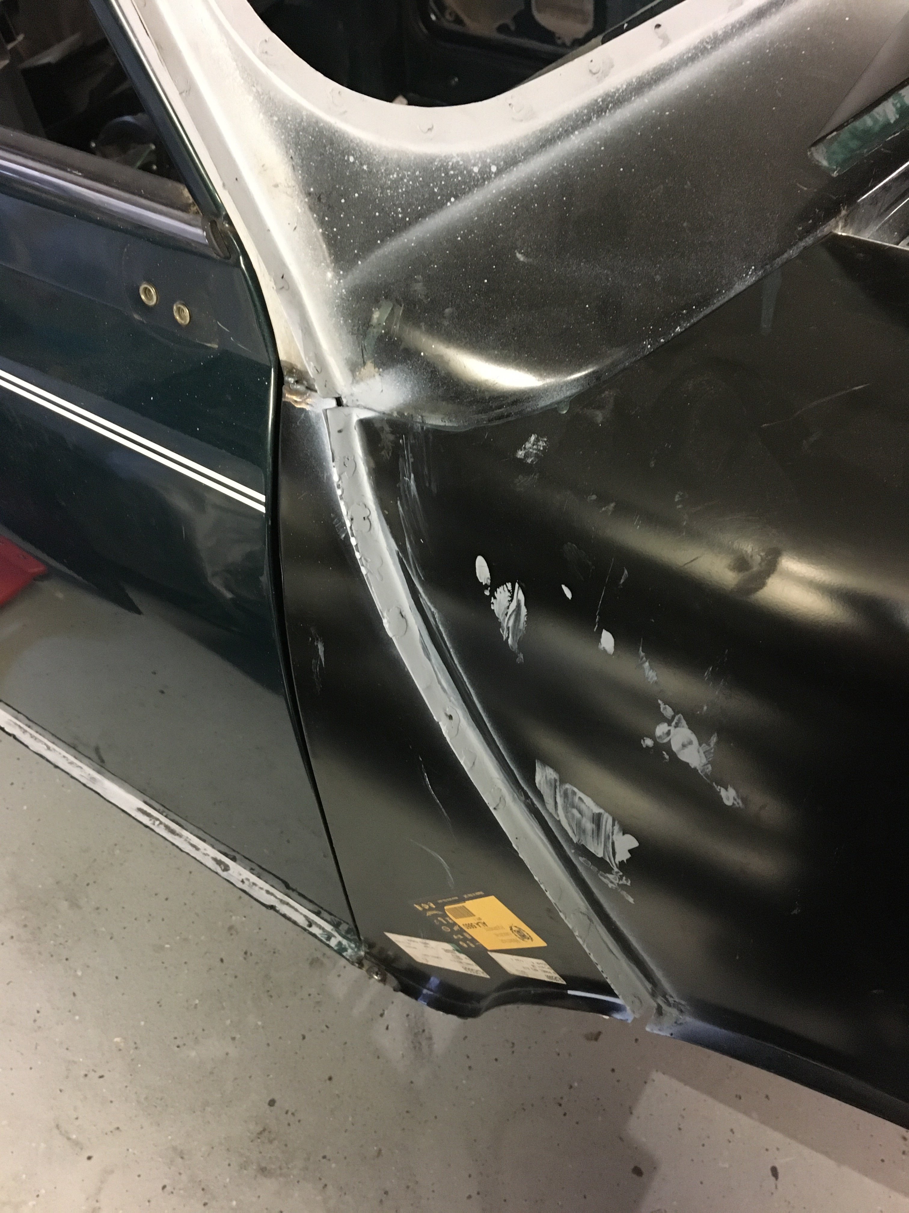

A Cooper Kirjoitettu 17. Lokakuuta, 2019 Kirjoittaja Raportoi Jaa Kirjoitettu 17. Lokakuuta, 2019 Lokakuun raportointia. Kuskin puoleiset pellit hitsattu ja etuosat aseteltu paikalleen. Haasteellista on noiden pyöreiden nurkkien sovittelu. Laiton lokarin ja tuulilasin edessä olevan pellin väliin korikittiä vaikka tiedän, ettei sitä alkuperäisissä ollut. Konepellin asettelu on toinen mielenkiintoinen homma. Laitoin muutaman heftin etupuolelle ja jäin kaipaamaan pistehitsauskonetta. Puuilosta saisi valovirralla toimivan 199 €:lla mutta se tuntuu turhalta yhtä käyttökertaa varten. Se on toisaalta ammattiyrityksen 3 tunnin työveloitus, joten pitääköhän sellainenkin verme hankkia? Uudenmaan ministereille laiton kyselyn lainakoneesta mutta vielä ei ole löytynyt. Link to comment Share on other sites Lisää jakomahdollisuuksia...

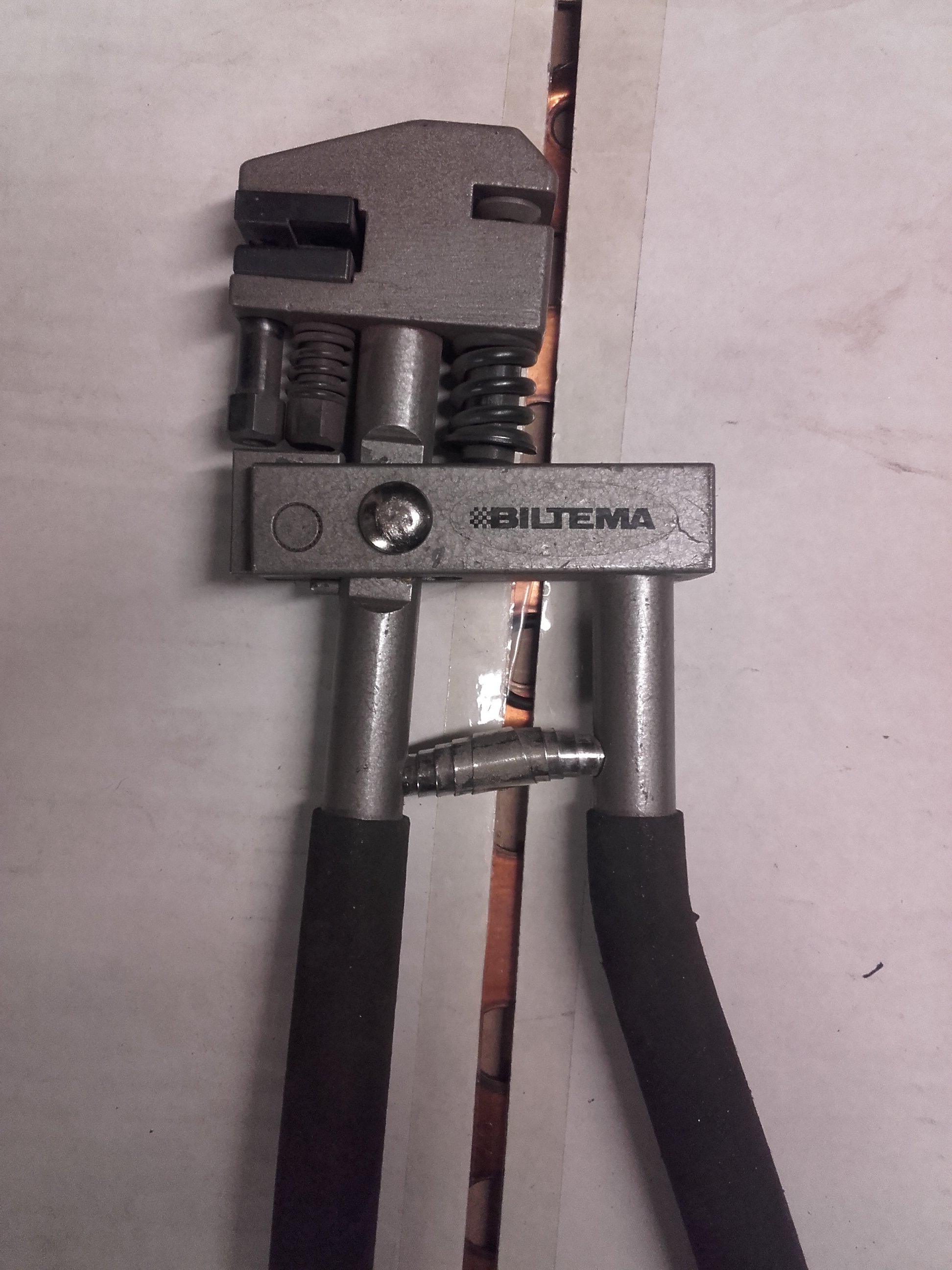

Turbo 69 Kirjoitettu 17. Lokakuuta, 2019 Raportoi Jaa Kirjoitettu 17. Lokakuuta, 2019 Itse olen tuon pistehitsaus koneen korvannu poraamalla reiät ja tulppahitsannu. Tai sit tällä rei'ittäjllä tehny tarvittavat reiät. Yks parhaimmista hankinnoista, eikä ollu kallis. Link to comment Share on other sites Lisää jakomahdollisuuksia...
A Cooper Kirjoitettu 18. Lokakuuta, 2019 Kirjoittaja Raportoi Jaa Kirjoitettu 18. Lokakuuta, 2019 Kiitos vinkistä. Tilasin netistä samanlaisen reikätyökalun ja rei'itin kaikki etupellit valmiiksi. Hitsaaminen on aloittelijalle hankalaa ja siksi mietin helpompaa ratkaisua hankalampiin paikkoihin. Jatkan siis hitsausharjoituksia. Popniitit ovat ilmeisesti epävarmoja, kiellettyjä tai tyylittömiä (?). Link to comment Share on other sites Lisää jakomahdollisuuksia...

A Cooper Kirjoitettu 31. Lokakuuta, 2019 Kirjoittaja Raportoi Jaa Kirjoitettu 31. Lokakuuta, 2019 Kiitos SEZENille avusta. Hyvin on löytynyt tukijoita Ministerien piiristä. Lokakuun raportti: etupuoli on nyt valmiina. Pistehitsaus rules! Pari pientä nurkkaa jätän MIG-hitsattavaksi myöhemmin. En luottanut omiin tulppahitseihinin (uusi, vasta opittu termi), joten varmistin saumat pistehitsaamalla. Kaarevien kulmien ja konepellin asettelun jälkeen haasteellisimmaksi muodostui kuskinpuoleisen kolmiopellin asettelu. Jos jossakin olen harjaantunut niin se on kuljettajan puoleisen oven irrottaminen ja paikalleenlaitto. Etupeltejä on sivelty kuin... Huomenna ajattelin kerätä etupuolen pyörien ripustusosat ja hahmotella ne paikalleen. Jotenkin tuntuu tarpeelliselta saada Papulle pyörät alle ja sitten vasta jatkaa moottorin ja nuiden laitteiden kanssa. Sähkökaapeleita kai voi pujotella sen jälkeenkin. Sähköpuolen tarramerkinnät ovat säilyneet hyvin ja teksitistä saa selvän. Papuun on ilmeisesti hankittu jossakin vaiheessa uudet ovitiivisteet. Ovia ei saa aivan haluamallani tavalla kiinni. Muijala-opistolla kuulin ovitiivistefirmasta, jolta saa eri paksuisia tiivisteitä - täytyy pohtia. Muistakseni https://phoenixtrim.co.uk/door-seals-72-c.asp Ensi tiistaina kehtaan ajella Uudenmaan Mini Akatemian luennolle Papun isoveljen kyydissä. Hänen nimeksi tuli pienen vatvonnan jälkeen Julin, kavereiden kesken Julle. 2 viikon vanhasta Jullesta totean vain, että Cooperin perusmallilla ehtii kaikkiin niihin tutkiin, johon haluaa. 136 heppaa vie hyvin. S olisi tietenkin ollut 2-litrainen ja vajaat 200-heppainen mutta tuo rahapuoli vs. edut mietityttää. Link to comment Share on other sites Lisää jakomahdollisuuksia...

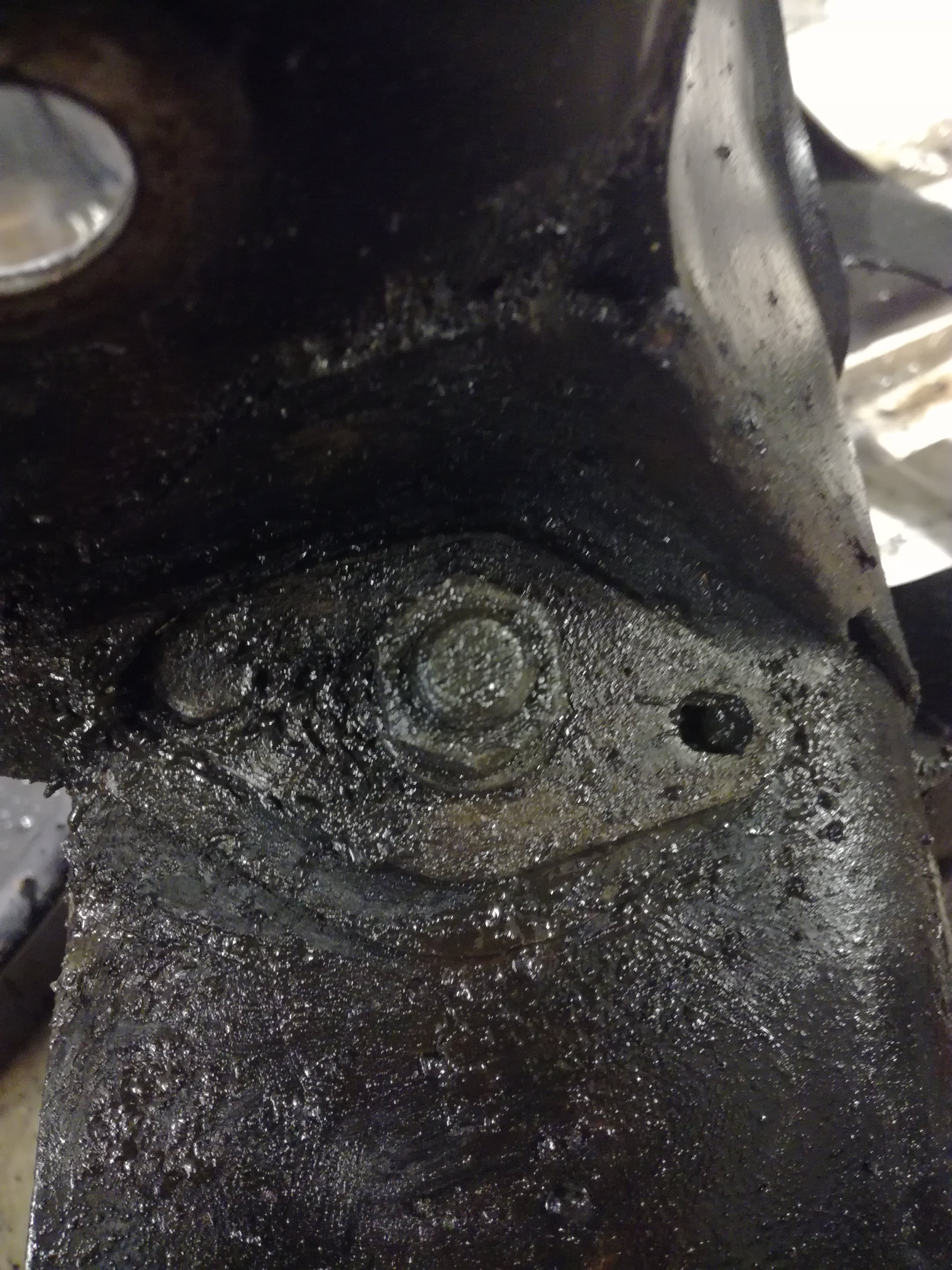

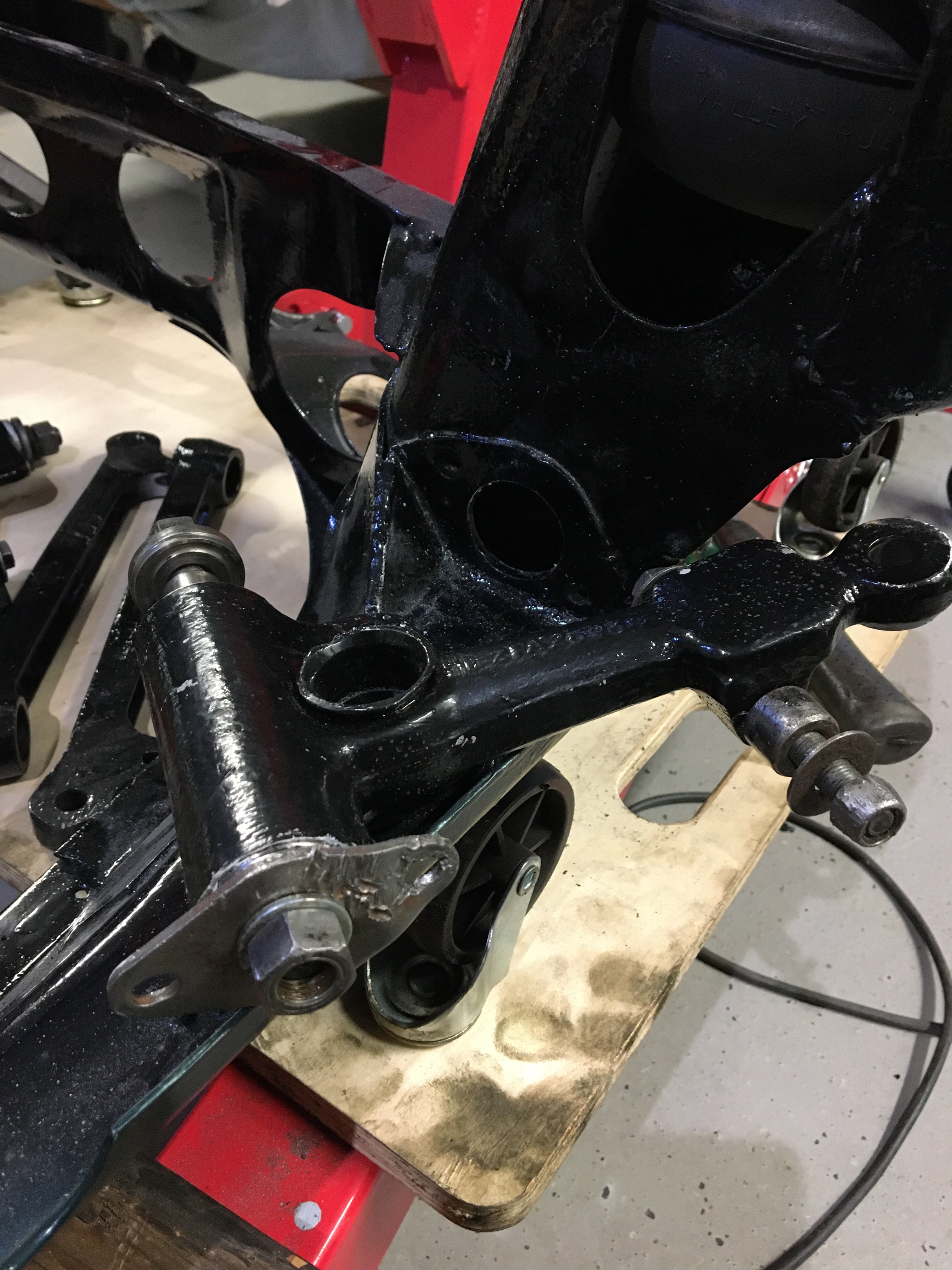

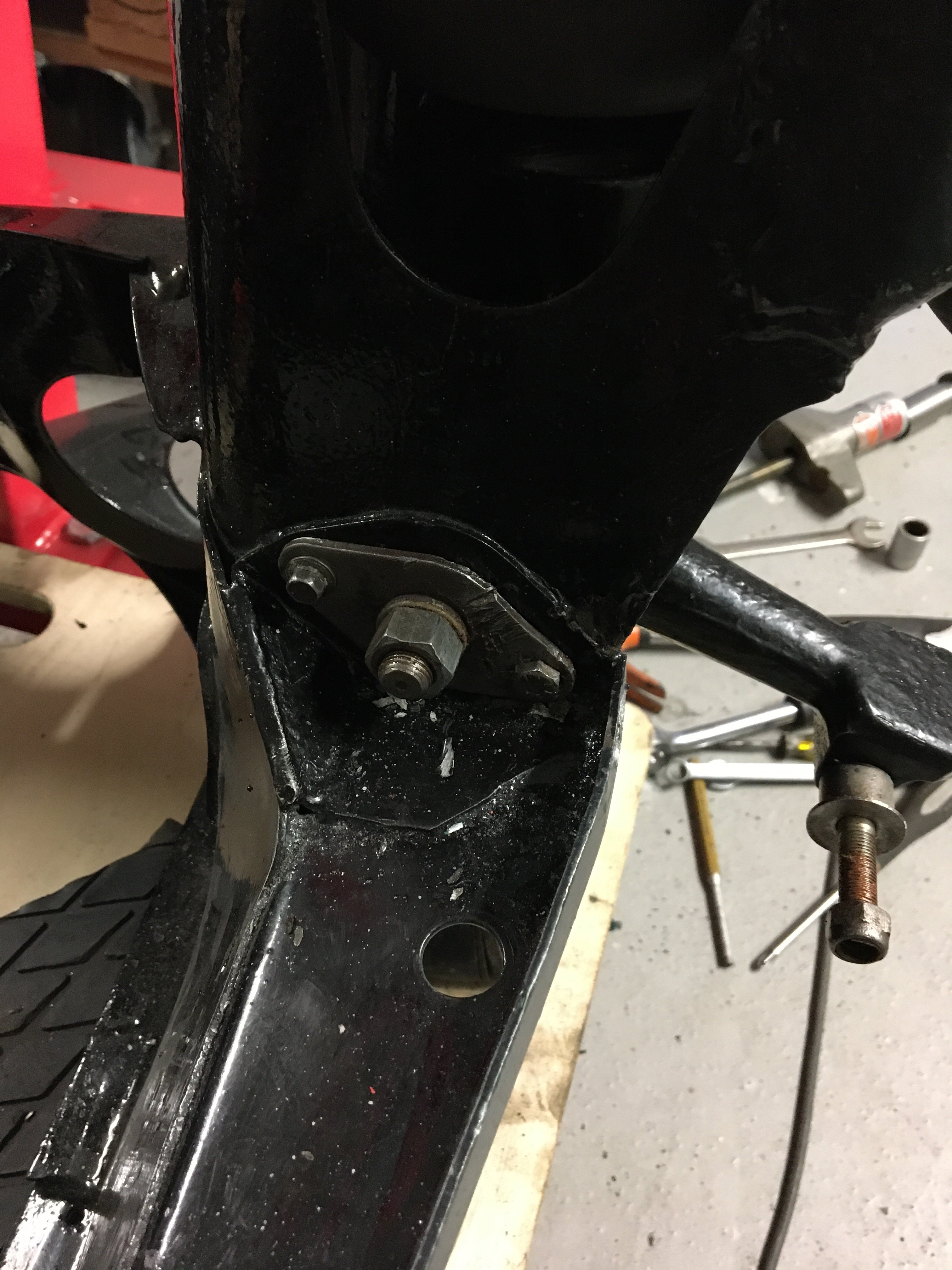

A Cooper Kirjoitettu 6. Marraskuuta, 2019 Kirjoittaja Raportoi Jaa Kirjoitettu 6. Marraskuuta, 2019 Vielä on vähän kuskin puolen oven ja kolmiopanelin virittämistä. Jätän sen myöhemmäksi ja alan kokoamaan etukelkan osia. Josta seuraava ihmettelyn aihe: kuvassa näkyvä ylätukivarren kiinnityslevy on saanut jostakin nokkaansa. Outo vamma. Edellinen korjaaja on ilmeisesti hukannut joitakin pultteja/muttereita. Korjaamokäsikirjasta en saa selvää tarvittavista osista. Levyn kiinnitysreikiä on 2; toisessa pienemmässä näyttää olevan kierre, toinen on ilman kierteitä. Löytyykö apuja? Link to comment Share on other sites Lisää jakomahdollisuuksia...
Turbo 69 Kirjoitettu 6. Marraskuuta, 2019 Raportoi Jaa Kirjoitettu 6. Marraskuuta, 2019 Levyssä ei pitäs olla kierteitä. Kelkassa on toiselle pultille kiinteä mutteri, toiselle puolelle on irto mutteri. Ainakin vanhemmissa on näin. Hietsu 1 Link to comment Share on other sites Lisää jakomahdollisuuksia...
Kimi Kirjoitettu 7. Marraskuuta, 2019 Raportoi Jaa Kirjoitettu 7. Marraskuuta, 2019 Ja jos takimmaisesta on kierteet korkannut niin pidempi pultti ja mutteri . Ja tuota ei tarvites kiristää hulluna, kun noi akselin pulttit pitää levyn paikoilleen. Jos tuon olisi suunnitellut insinööri, niin noita pultteja ei olis tuossa ollenkaan. Levyn tarkoitus on pitää akseli paikoillaan jos takimmainen mutteri aukeaa. Ei noita ole ihan hirveesti ole löystynyt. Etummainen ku irtoo, niin siellä on kori vastassa. /kimi Link to comment Share on other sites Lisää jakomahdollisuuksia...

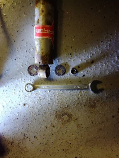

Turbo 69 Kirjoitettu 7. Marraskuuta, 2019 Raportoi Jaa Kirjoitettu 7. Marraskuuta, 2019 Onhan siulla ne kumirenkaat tuohon akselin molempiin päihin? Tulevat noihin sovite renkankaitten päälle sisäpuolelle. Niitten tarkoitus on pitää vaseliini sisäpuolella ja paska ulkopuolella. Link to comment Share on other sites Lisää jakomahdollisuuksia...
A Cooper Kirjoitettu 7. Marraskuuta, 2019 Kirjoittaja Raportoi Jaa Kirjoitettu 7. Marraskuuta, 2019 Toinen kumirengas ja levyosan toinen pultti puuttui, ks. kuva. Laitan tietysti molemmat. Youtubesta katselin paria asennusmallia. Huomasin, että päätylaipoissa on erilaiset uritukset. Link to comment Share on other sites Lisää jakomahdollisuuksia...
A Cooper Kirjoitettu 9. Marraskuuta, 2019 Kirjoittaja Raportoi Jaa Kirjoitettu 9. Marraskuuta, 2019 Oikeanpuolista tukivartta asentaessani jouduin vääntämään kelkan etumaisen puolen pystypeltiä takaisin paikalleen niin, että tukivarsi mahtui paikalleen. Jonkilainen nokkaosuma on aiheuttanut vaurioita kiinnityslevyn lisäksi etukelkkaan. Alan ymmärtää edellistä korjaajaa, jolle en antaisi arvosanaa lainkaan. Kaveri tai ehkä joku bööna oli ottanut vetoakselin pois ja leikannut sisemmän suojakumin keskeltä poikki. Ilmeisesti hommaan kyllästyneenä tuikkasi sitten vetoakselin paikalleen kaksiosaisen suojakumin kanssa ja myyntiin! Kuluja en kerro mutta mielenkiinnosta katsoin kulujen jakautumista. Motonet- ja Biltema-kulut ovat pääosin työkaluja ja tallin varustamista. Link to comment Share on other sites Lisää jakomahdollisuuksia...

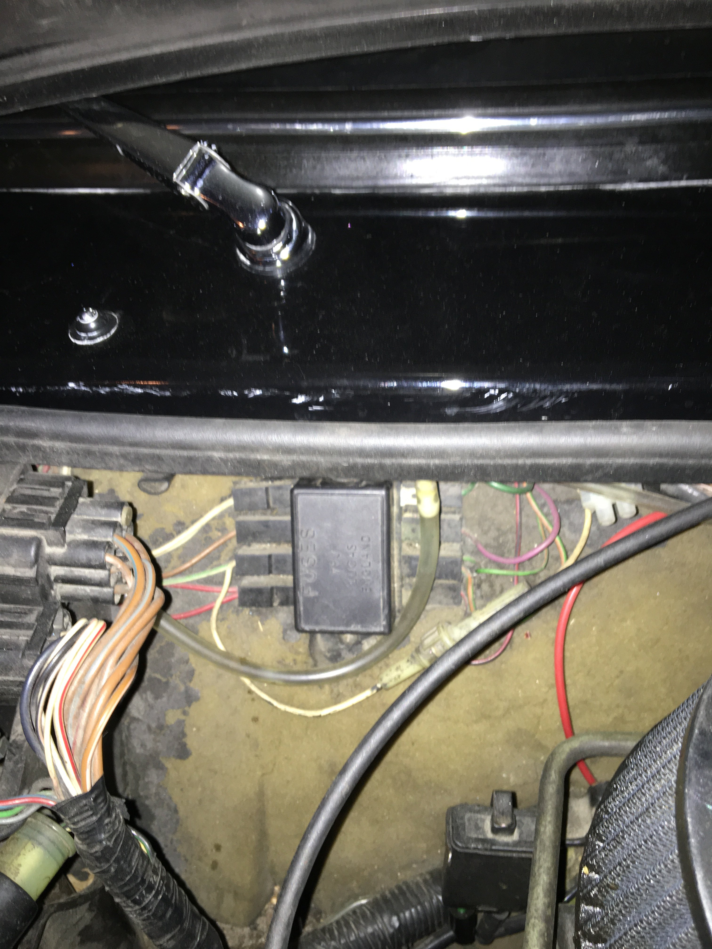

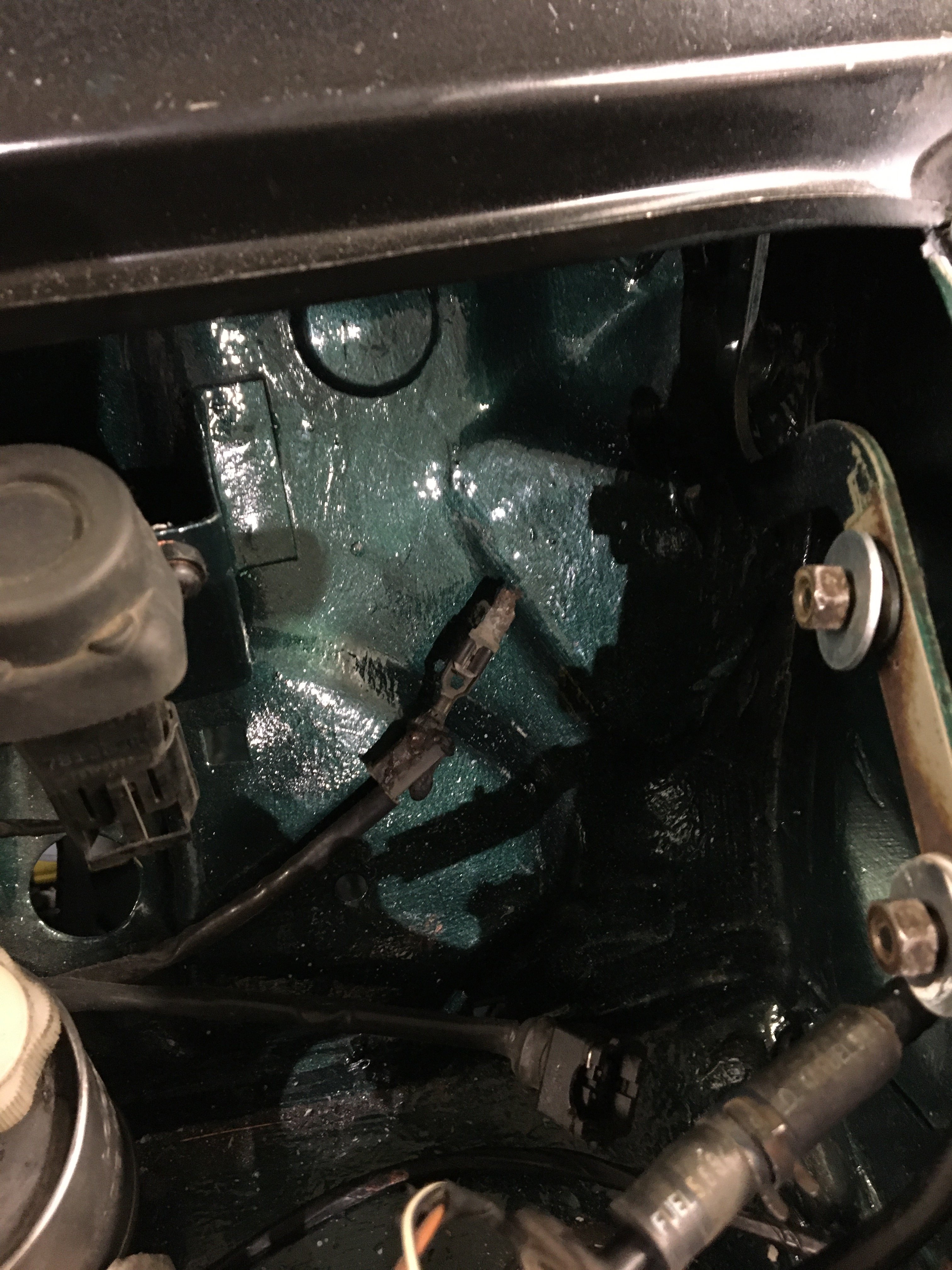

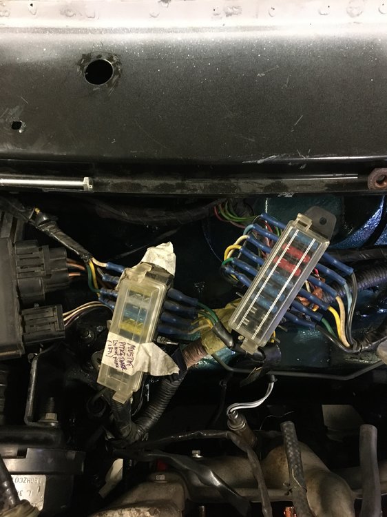

A Cooper Kirjoitettu 9. Joulukuuta, 2019 Kirjoittaja Raportoi Jaa Kirjoitettu 9. Joulukuuta, 2019 Papu on pyörillä. Muutama kiinnitys olisi pitänyt osata laittaa ennen moottorin kiinnitystä, nyt on ahdasta työskennellä mutta onnistuu. Papun sulakerasiat on jossakin vaiheessa uusittu. Kuvan johto oli irrallaan niin, että liittimen päässä näyttäisi olevan vanhan sulakerasian ruosteinen liittimen vastakappale. Johdon oikea paikka on kateissa. Vaihtoehto voisi olla imusarjan lämpöjuttu, jonka sisältö mureni purettaessa. Papu pelasi hyvin ilman näitäkin mutta onhan asia selvitettävä. Olen katsellut kuvia muutamien 94-95 -mallisten Minien konehuoneista. Kaikki ovat jotenkin erilaisia. Yritän päästä katsomaan ns. tehdaskuntoista moottoritilaa jossakin Eteläisessä Suomessa. Sen verran on Papua "korjailtu", etten voi täysin luottaa nykyasennuksiin. Etupyörien ja korin välissä on tilaa alkuun 12 cm, takana 14 cm. Saa nähdä, paljonko kori laskeutuu kun päästään tien päälle. Link to comment Share on other sites Lisää jakomahdollisuuksia...

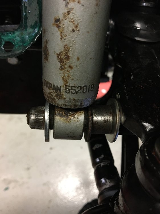

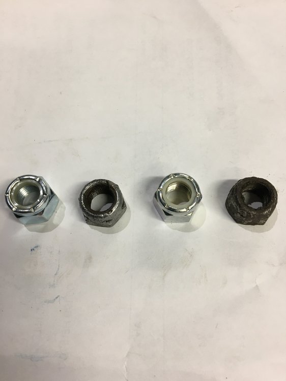

A Cooper Kirjoitettu 15. Tammikuuta, 2020 Kirjoittaja Raportoi Jaa Kirjoitettu 15. Tammikuuta, 2020 Tammikuun puuhailua. Huonosta kasaustöiden järjestyksestä kokeneemmat totesivat, että se on se ensimmäinen. Seuraavassa osaat jo paremmin. Papua on rusnailtu aikaisemmin paljon. Esimerkkinä kuvassa kuskin puoleisen iskarin nyrityt mutterit, jotka vaihdoin uusiin. Tuli asiaa Espoon Pulttiin, josta löytyi sopivat. Bensatankki on siististä kunnosta päätellen uusittu jossakin vaiheessa. Huljutin sisäpuolen fosforihapolla vaikka ruostetta ei näkynyt. Hapon pitäisi ohjeen mukaan jättää pintaan suojaava kelmu. Oletan, että pinta kelpaa bensalle. Isoista kämmenistä oli haittaa vesiputkien kiinnityksessä kun moottori oli paikallaan. Pitkistä käsistä oli hyötyä vaihteenvaihtajan asennuksessa. Vaihteensiirtäjätapin holkin putkisokkien kanssa täytyy vielä harrastaa, sokat vierastavat eikä toinen tunnu asettuvan. Ehkä holkki ei olekaan symmetrinen. Seuraavaksi vettä, bensaa, sähköä ja kipinämikko valvomaan jos vaikka uskaltaisi yrittää savuja. Link to comment Share on other sites Lisää jakomahdollisuuksia...

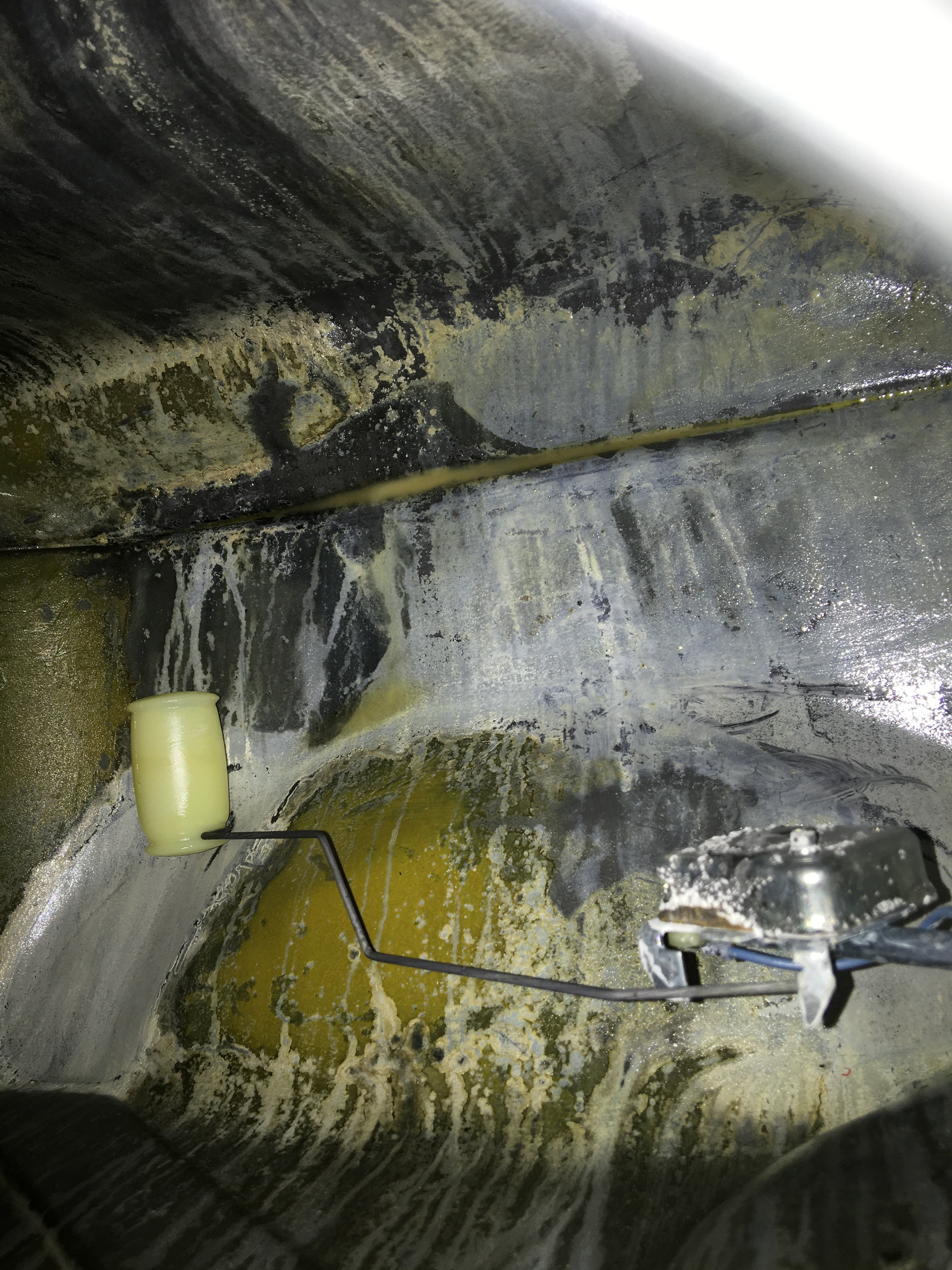

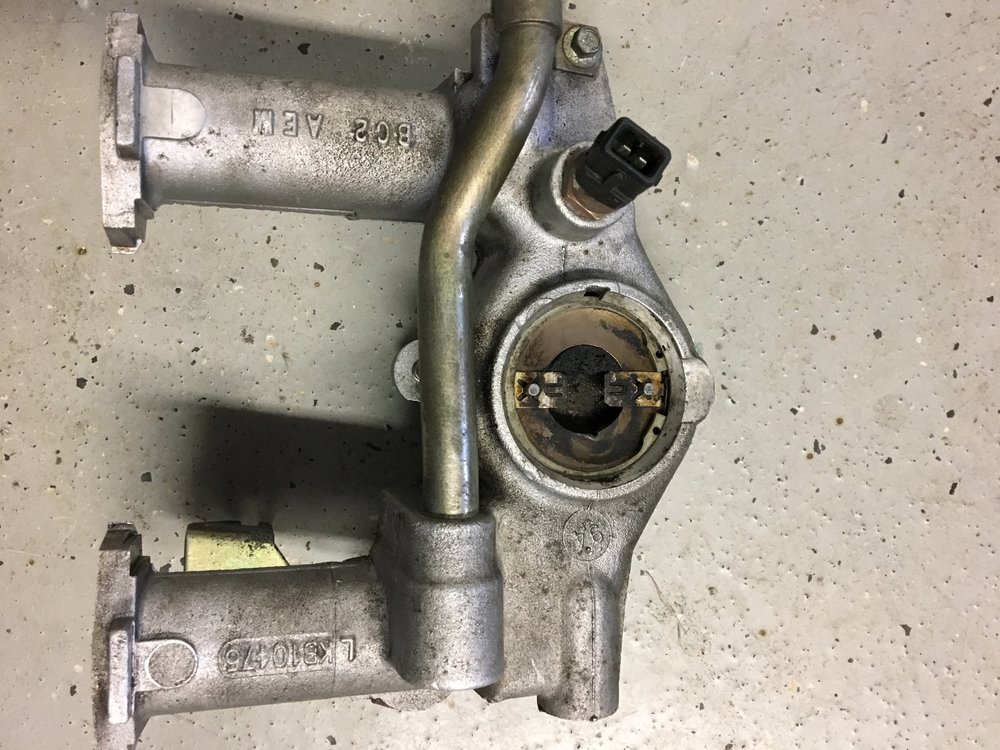

A Cooper Kirjoitettu 26. Tammikuuta, 2020 Kirjoittaja Raportoi Jaa Kirjoitettu 26. Tammikuuta, 2020 Olipa positiivinen olettama vesien jne. laitosta. Sähköflektin anturin kumia en saanut kunnolla paikalleen, joten otin syylarin irti. Kertausta taas. Korjasin samalla aikaisemmassa maistissa vääntyneen syylarin tukiosan asentoa niin, ettei flekti krahnaa moottorin puolella olevaan mikä lie huohotinpönttöön. Bensatankin asennusvaiheessa murtunut breather/huohotinyksikön liitos piti korjata erikoisliimalla. Uutta osaa ei vaan löytynyt. Minispares ja Somerford vastasivat tiedusteluuni kiitettävän nopeasti. Minisparesin kaveri antoi lisäksi linkin ebayn sivulle, jossa myytiin lähes vastaavaa Mersun osaa. Great service! Tulkitsen, että Papun bensatankki on jossakin vaiheessa uusittu hieman erilaiseen. Kiinnityspanta ei osu tankin kulmassa aivan kohdalleen. Takapenkin takaosassa on taitettu peltikiinnike, jonka voisi kuvitella tankin tukipidikkeeksi. Tässä tankissa ei ole mitään siihen kiinnikkeeseen osuvaa. Takakontissa oli nahkainen 2 cm/45 cm:n kokoinen hihna, jolle en löydä paikkaa. Vasemman etulokarin alla olevasta huohotinpurkista puuttuu kiinnitysnauha ja alaosan tukipala mutta tuo koko ei mallaa siihen. Link to comment Share on other sites Lisää jakomahdollisuuksia...

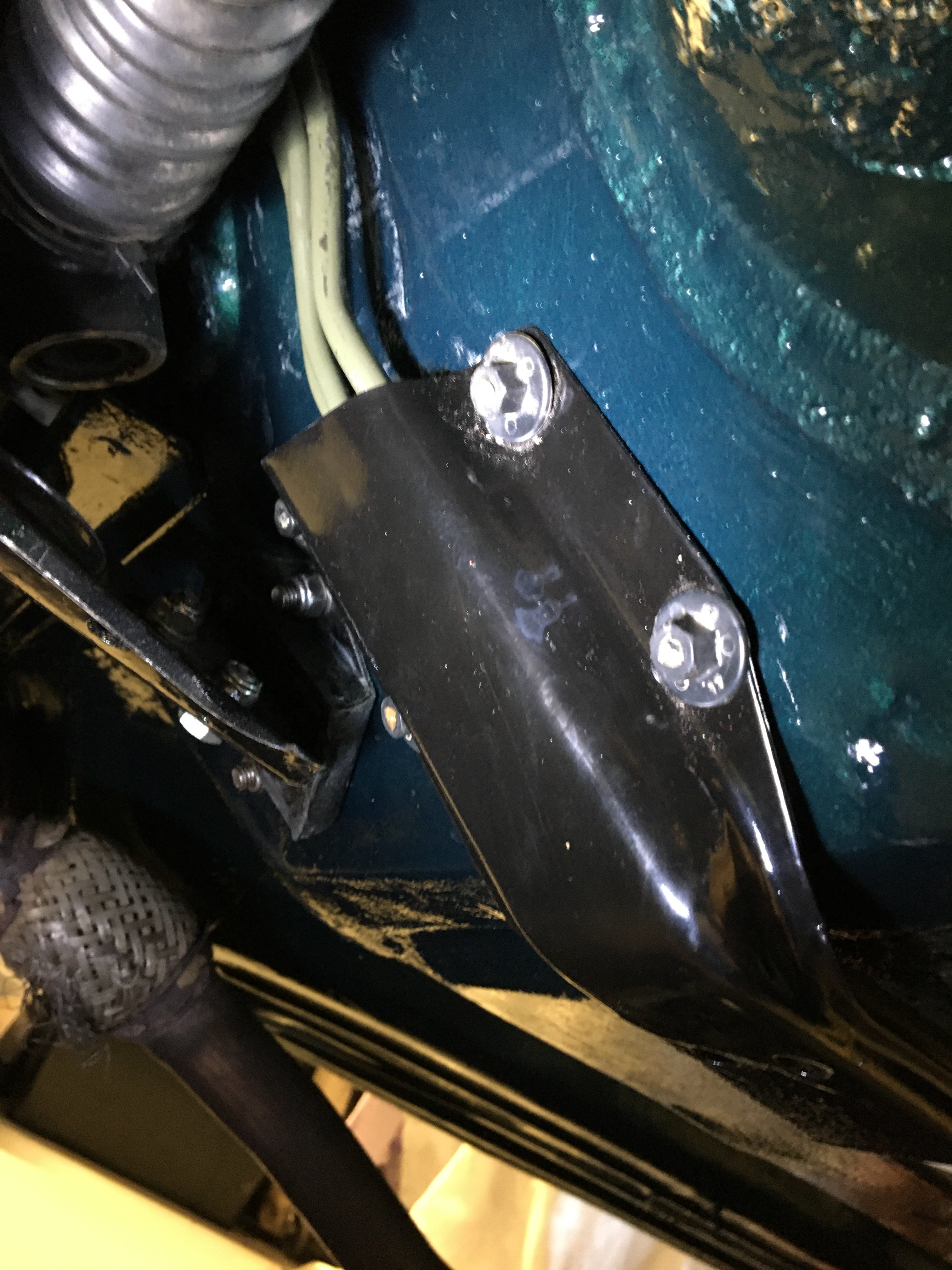

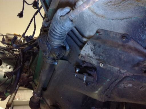

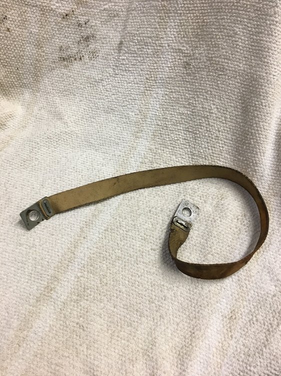

tailke Kirjoitettu 27. Tammikuuta, 2020 Raportoi Jaa Kirjoitettu 27. Tammikuuta, 2020 Tässä hihnan paikka, akun suojan kiinnitys: Link to comment Share on other sites Lisää jakomahdollisuuksia...
A Cooper Kirjoitettu 29. Tammikuuta, 2020 Kirjoittaja Raportoi Jaa Kirjoitettu 29. Tammikuuta, 2020 Kiitos tiedoista. Muutamia osia on näköjään kadonnut matkalla. Bensatankin suojalevy on tallella mutta irrallisena eli pari ruuvia on kateissa. Minispares-kuvissa ei näy ruuvien tyyppiä mutta kai siihen mallaa joku peltiruuvi. Link to comment Share on other sites Lisää jakomahdollisuuksia...
