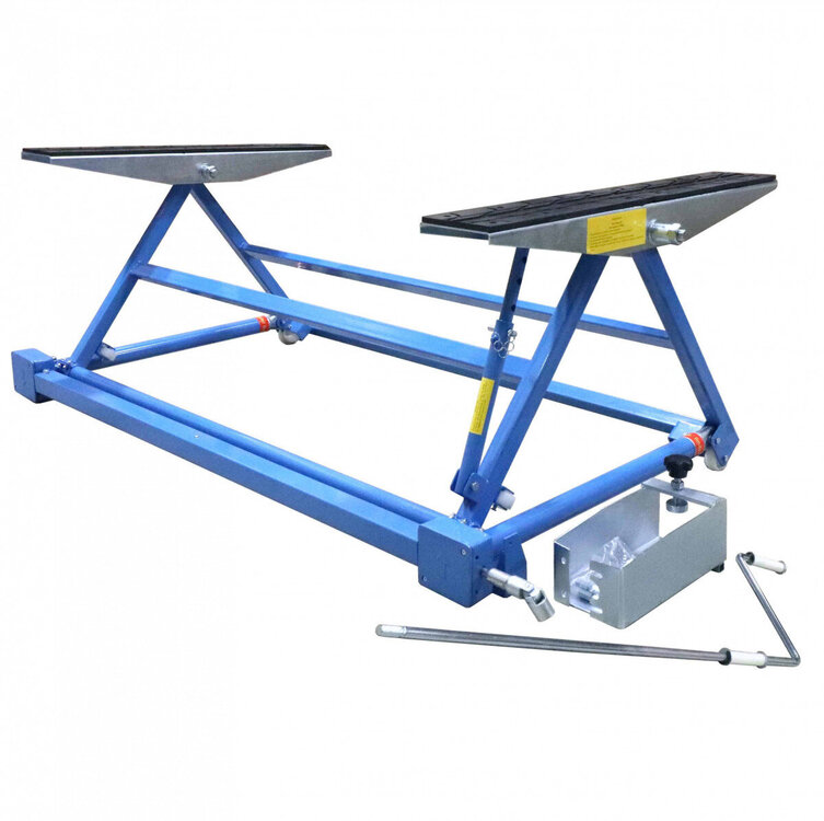

Lattialla kieriskellessä mietin Macian keinunostimen hankintaa. Löytyykö kokemusta vempeleestä?
Hei! Leveys /kapeus ei riitä Minille vaan joutuu leventämään sisäpuolelle n.10cm molemmin puolin. Matalan auton alle laitettaessa pitää vähän nostaa tunkilla. Putki varsinkin ottaa kiinni. Painopiste renkaat paikallaan on aika etupainoinen. Nämä on käyttökokemuksia. T.jp

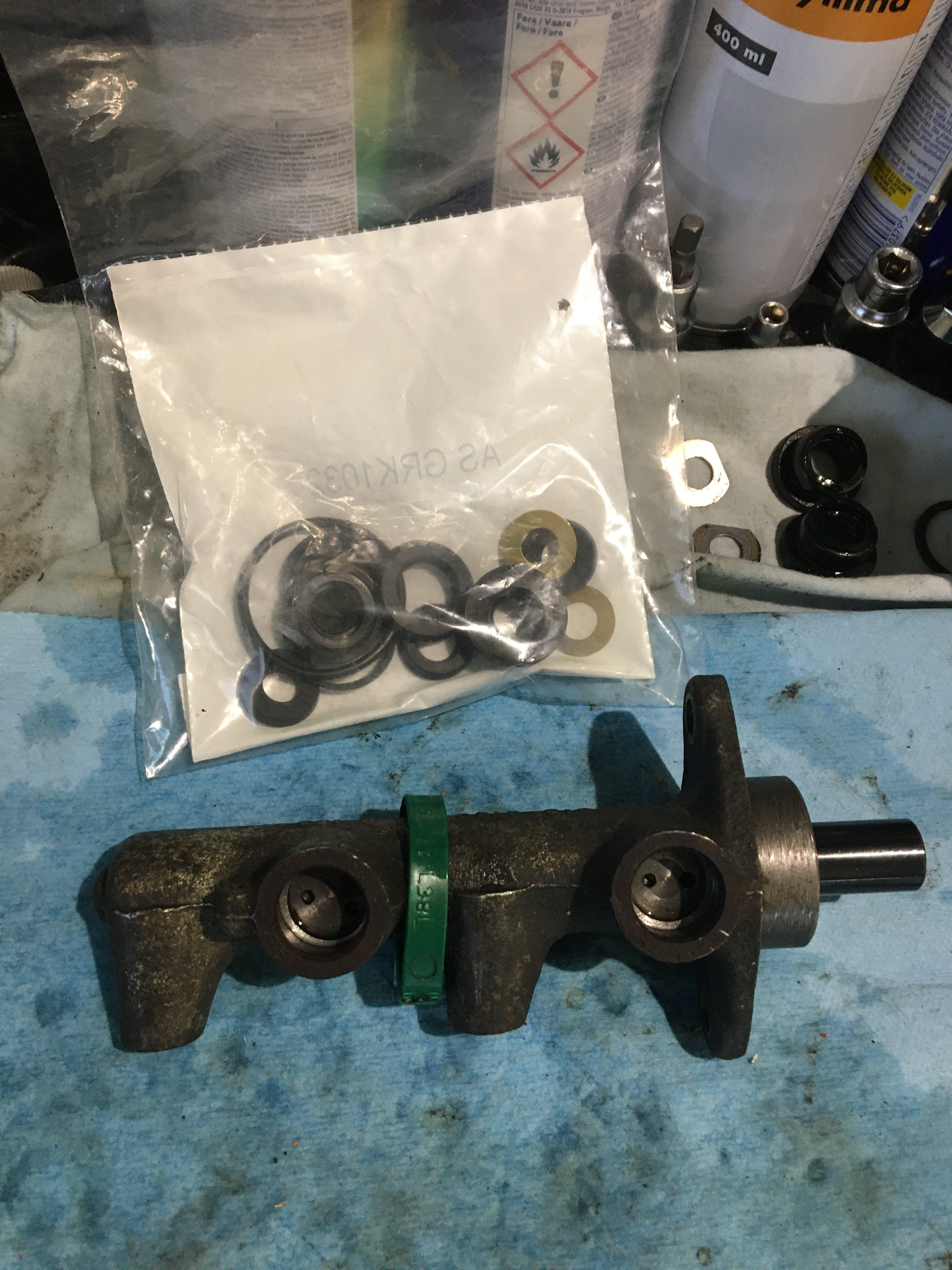

Jarrujen ilmauksen parissa tuli vietettyä 3 päivän rupeama parin eri apurin kanssa. Kokeilin myös ilmaamista omin voimin erikoispurkin avulla mutta sen toimivuus jäi epäselväksi. Soitin lopulta Muijala Mini Akatemian palvelevaan puhelimeen. Kuulin, että muutkin ovat kokeneet samanlaista. Pääsylinteri vaatinee korjaussetin. Ja taas nokka  kohti Minitronia. Kotona opiskelua Youtubesta toisen säiliöaukon tapin irrottamiseksi. Opin, että sen saa pihdeillä vedettyä ulos kun painaa mäntää sisäänpäin.

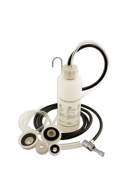

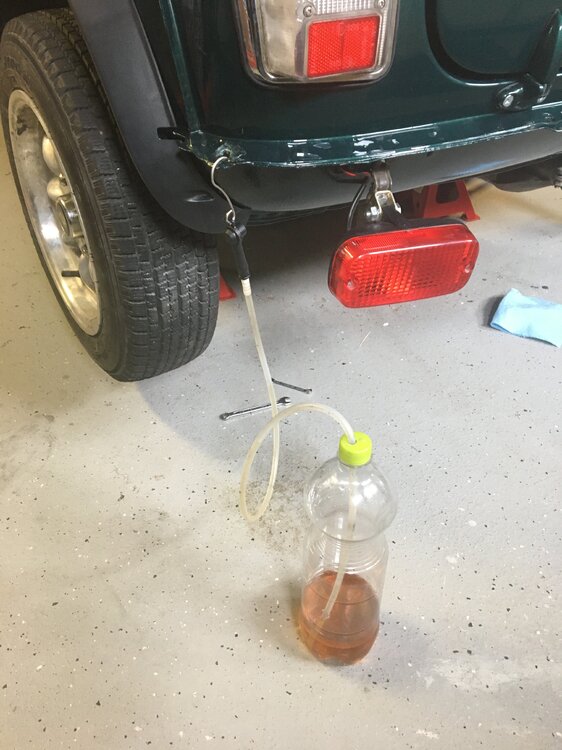

G-4062 Eezibleed jarrujen ilmanpoistolaite on nyt tilattu, kiitos vinkistä. Tänään yritettiin aamusella ilmausta ilman onnistumista. Taas piti turvautua Muijala Mini Akatemian apuun. Jarruja alkoi ilmaantua mutta vielä on tarkistettavaa etupään kaliibereissa. Neste tulee läpi heikosti, joten avaan ja tarkistan reitit. Järkevä olisi tietenkin tehnyt tarkistukset oikeaan aikaan mutta seuraavalla kerralla osaan. Jos muistan. Takapyörät krahnaavat pyöritettäessä jossakin kohdassa vaikka jarrukenkien uskoisin olevan oikein. Ne on ensin vedetty kiinni ja sitten löysätty pieneen kitkaan. Tätäkin täytyy ihmetellä.
Tuon edellämainitun laitteen hankkimisen jälkeen, jo 80 luvulla, ei ole koskaan ollut Minissä minkäänlaisia ilmausongelmia jarruissa eikä kytklimessä.
Ehdoton peli ja yksinkertainen. Hommat onnistuu hienosti yksin.
Ilmaruuvit ovat nyt alapuolella, miten vaikuttaa? Luulen laittaneeni samoin päin kuin oli asennettuna. Korjaan huomenna. Kokeilin jo ilmausta Eezibleedillä. Mainio laite ja ehdottomasti 30 €:n väärti. Oikean etupyörän jarruletkun liitin tihkuu paineella eli taas tuli asiaa Minitroniin; uusi letku, jonka saa kunnolla kiinni. Vanhan letkun avainosa on joskus nyritty täysin pyöreäksi.  Kirjoitan itselleni jarruasentajaharjoittelijan työtodistuksen jos saan homman toimimaan huomenna.
Muista sit, että ne kupari prikat ei kestä uudelleen kiristystä kunnolla. Eli uudet tai lämmitä entiset punaiseksi ja sitten nopea jäähdytys vedessä. Ilmaruuvit ehdottomasti ylöspäin.
Kiitos ohjeista. Jarruasentajaharjoittelija kuittaa työn tehdyksi. Vaihdoin satulat niin, että ilmaruuvit ovat yläpuolella. Vaihdoin oikean puolen letkun, letkun prikan ja jakoboksin alemman kupariprikan uusiin. Jakoboksin ylempää isompaa prikkaa en löytynyt mistään. Annoin sille kuumaa ja kylmää ja takaisin paikalleen.

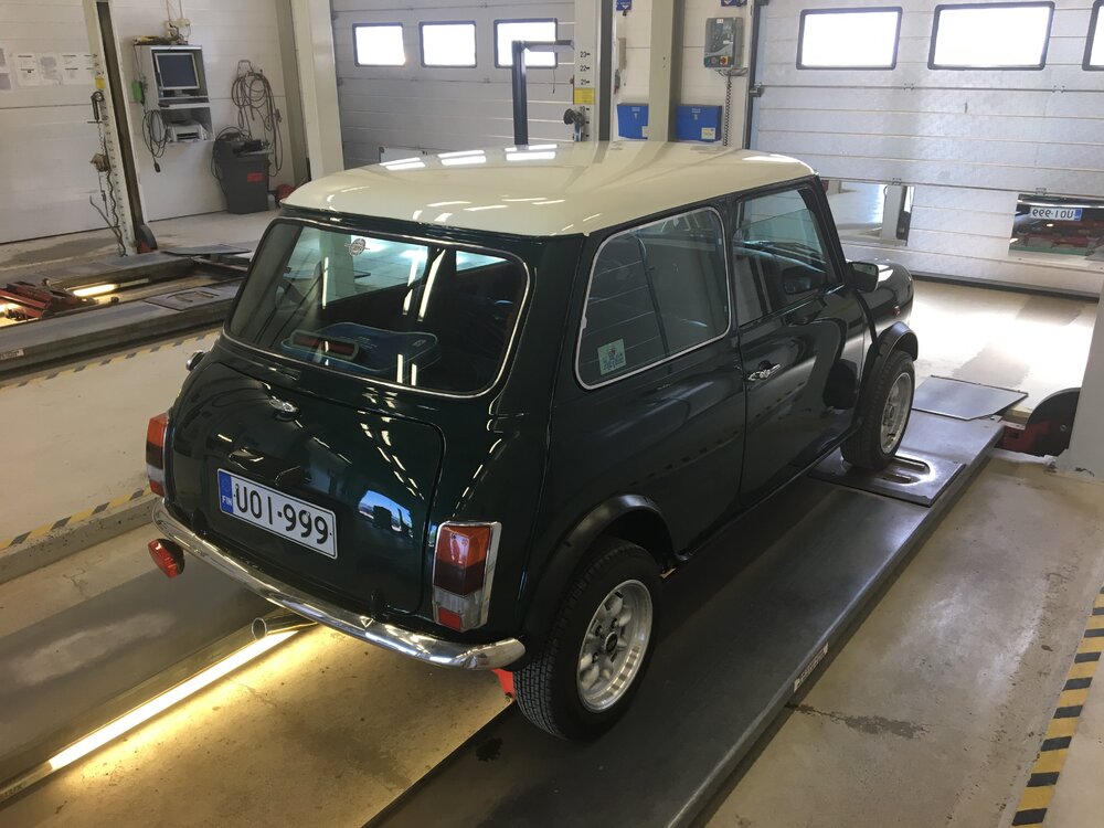

Huomenna katsastukseen. Jarrujen ja valojen säädöt jäivät epävarman puolelle. Tekevät lisätyölistan jos haluavat.
Uusi sähköflekti on vielä kytkemättä. Sekin oli kadonnut matkalla. Kotelosuojaus ja lisää äänenvaimennusmattoja seuraavaksi. Etugrillin ajattelin asentaa yhtenä pakettina niin, ettei tarvitsisi porailla reikiä. Apumiehen istuimen kiinnitys näyttää huteralta. Veikkaan, että toinen kiinnistysosa on jäänyt matkalle.
Katsastus on nyt suoritettu. Papu on valmis tien päälle. Antoivat ensin työlistalle puuttuvan konepellin, sisäpuhaltimen (huurteenpostoon) vippaskonstilla kiinnitetyn mittariston ja pari kömmähdystäni (takaiskarin kiinnitys löysä ja toisessa etupyörässä pientä klappia. Asensin nuo puuttuvat osat, joita en uskonut tarvittavan ja kiristin t arpeelliset jutut.
