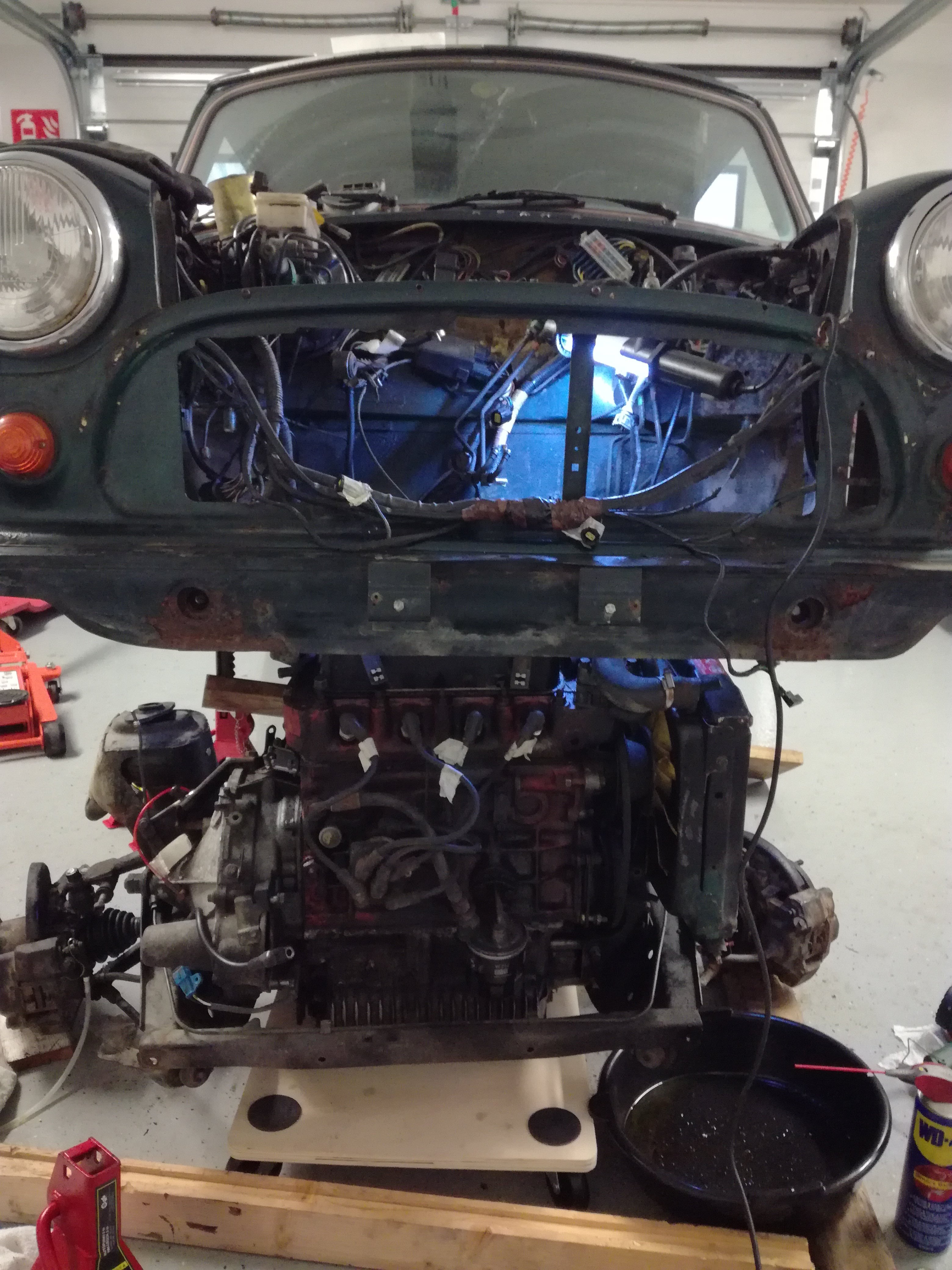

A Cooper Kirjoitettu 7. Lokakuuta, 2018 Raportoi Jaa Kirjoitettu 7. Lokakuuta, 2018 Papun etuosa saatu pudotettua minimaalisin tappioin. Brittisuunnittelijan logiikkaa ihmettelen. Heillä täytyy olla tosi pienet kädet ja sekalaisia pultteja ja muttereita varastossa. Periaatteena on purkuvaiheessa ollut irrottaa vähintään pultti päivässä. Motonet ja Minitron ovat tuleet tutuiksi. Jokaisen projektin etenemistä tulee seurata ja raportoida. Minulle sopiva raportointimalli on kuukauden ensimmäisen tiistain Mini Akatemia Koivuhaan Nesteellä. Sinne kehtaan mennä taas uuden kysymyslistan kanssa kun olen saanut jotakin aikaan. Link to comment Share on other sites Lisää jakomahdollisuuksia...

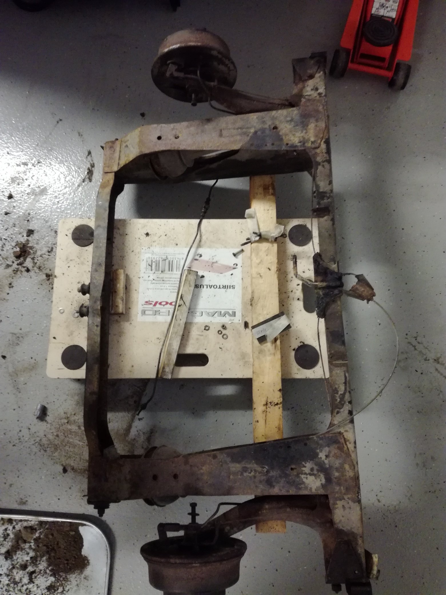

A Cooper Kirjoitettu 21. Lokakuuta, 2018 Kirjoittaja Raportoi Jaa Kirjoitettu 21. Lokakuuta, 2018 Takakelkkakin on nyt valmisteltu irrottamista varten pultteja ja muttereita kärsivällisesti työstäen. Seuraavassa Mini Akatemiassa käsiteltävää asialistaa: mikä puhdistuspuhallustapa on järkevin (sooda, pulveri, lasikuula, jää.. vai mikä)? Voiko jättää osia purkamatta käsittelyn ajaksi? Missä työn voisi suorituttaa, mitä maksaa? Mitä kannattaa tehdä itse? Mitä mieltä? Link to comment Share on other sites Lisää jakomahdollisuuksia...

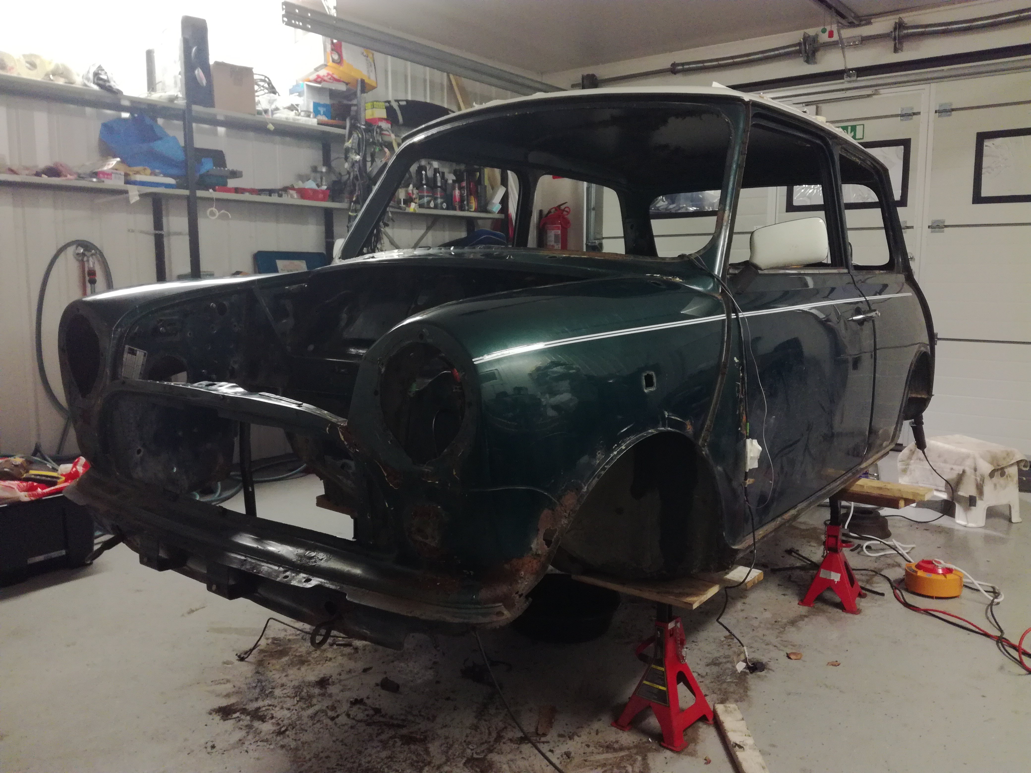

A Cooper Kirjoitettu 8. Marraskuuta, 2018 Kirjoittaja Raportoi Jaa Kirjoitettu 8. Marraskuuta, 2018 Mini Akatemian viime tiistainen tapaaminen auttoi taas eteenpäin. Uutta on mahdollinen hiilihappojään käyttö Papun lattian sisäpuolen eristekerroksen irrottamisessa. Onko kokemuksia hiilihappojäästä? Akateemikot lausuivat mielipiteensä kuvan takakelkasta; "ei paha". Eli tällä mennään puhdistuksen ja maalauksen avulla. Kori on pientä hommaa vaille riisuttu. Kytkinpolkimen sokan irrotus 13-numeroisilla käsillä vaatii näppäryyttä. Seuraavaksi korin arviointi ja jatkotoimista päättäminen. Koko korin ostaminen on poissuljettu vaihtoehto yli 12 k€:n hinnan takia. Link to comment Share on other sites Lisää jakomahdollisuuksia...

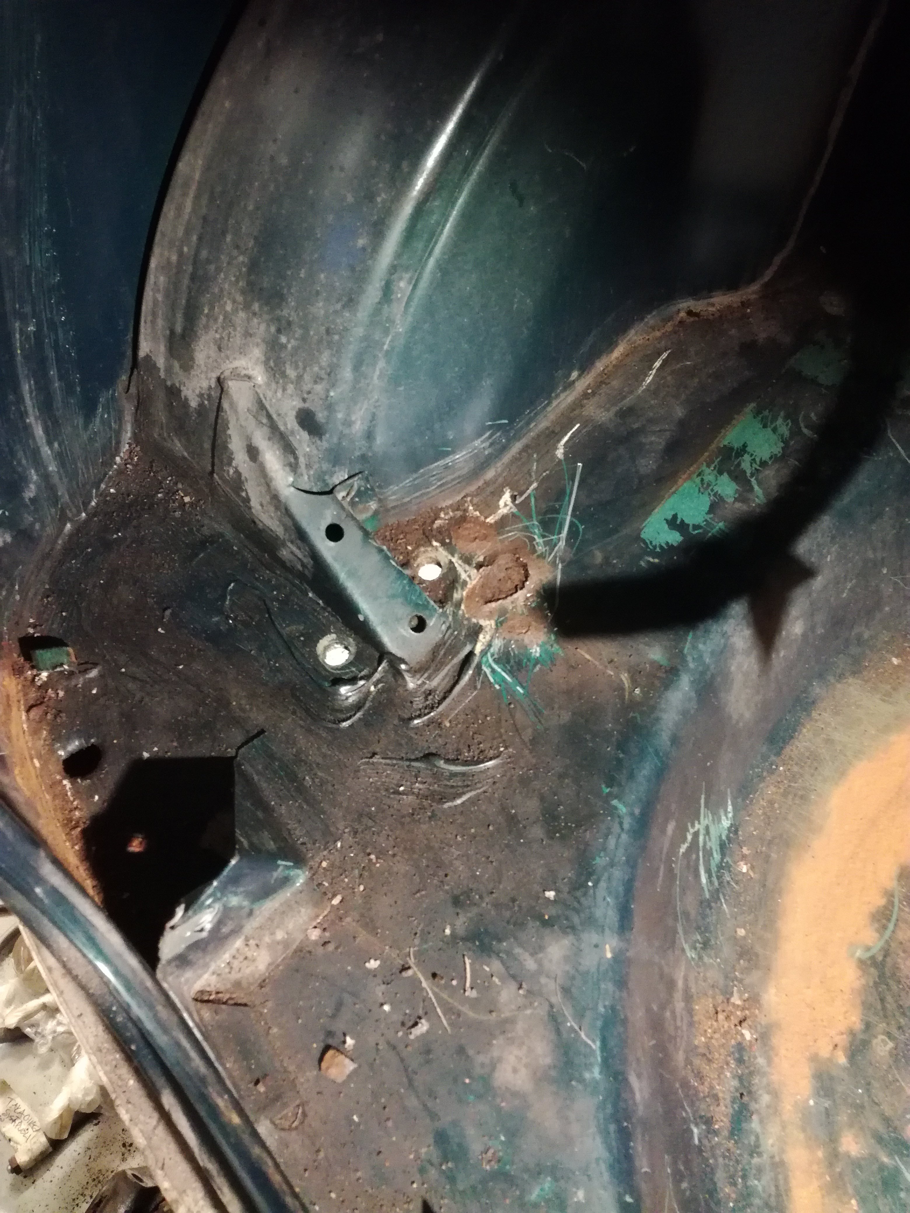

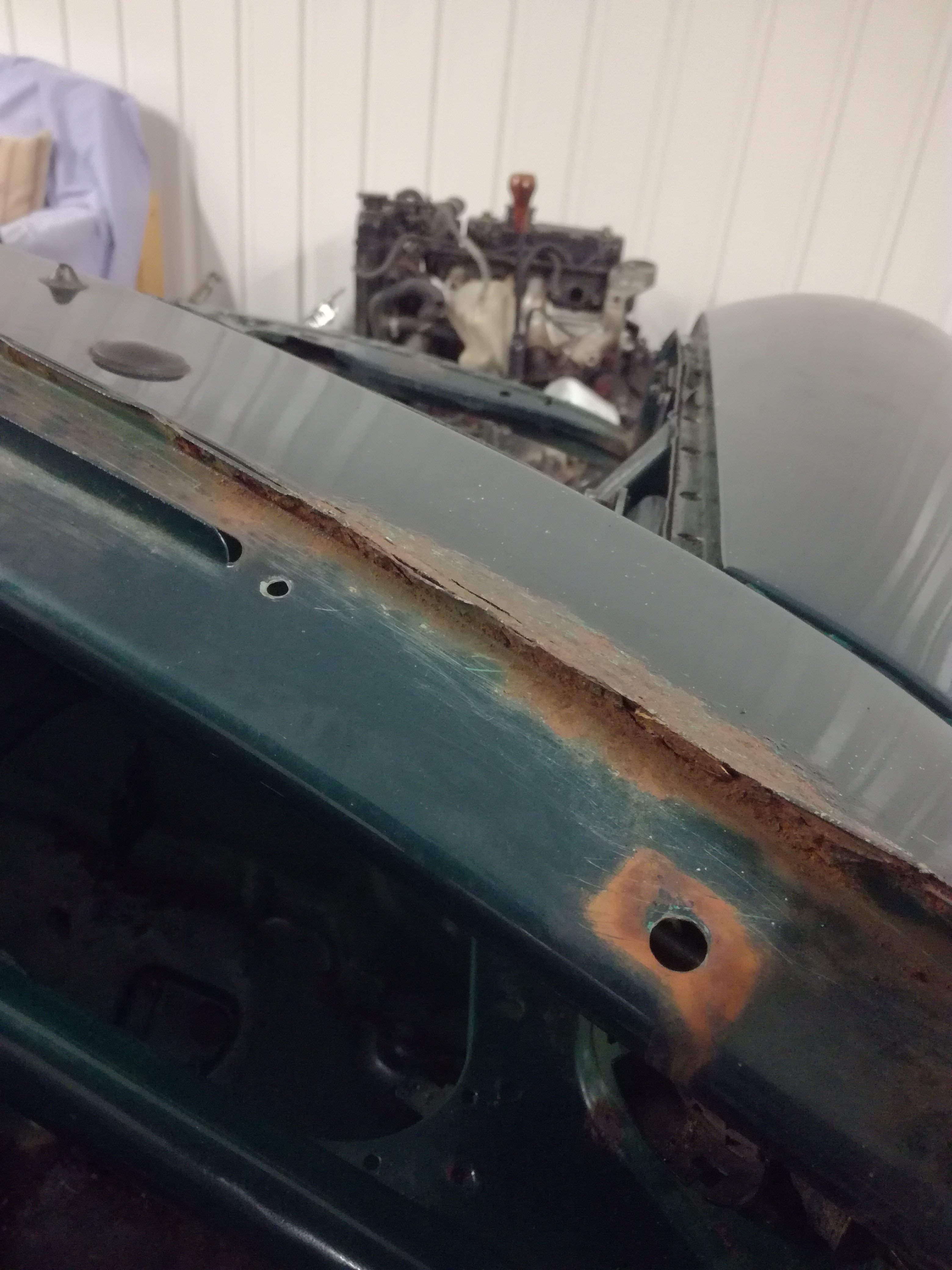

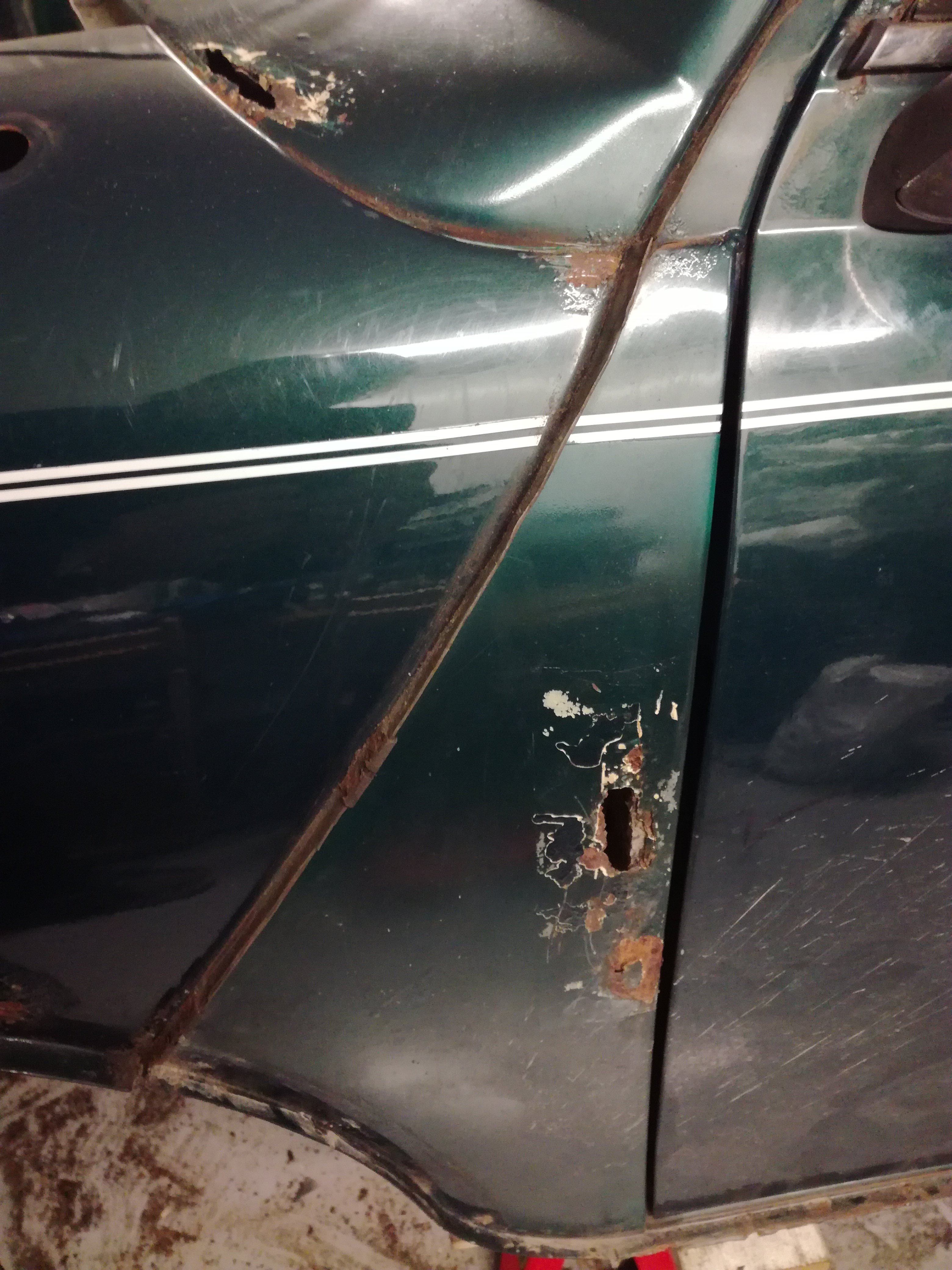

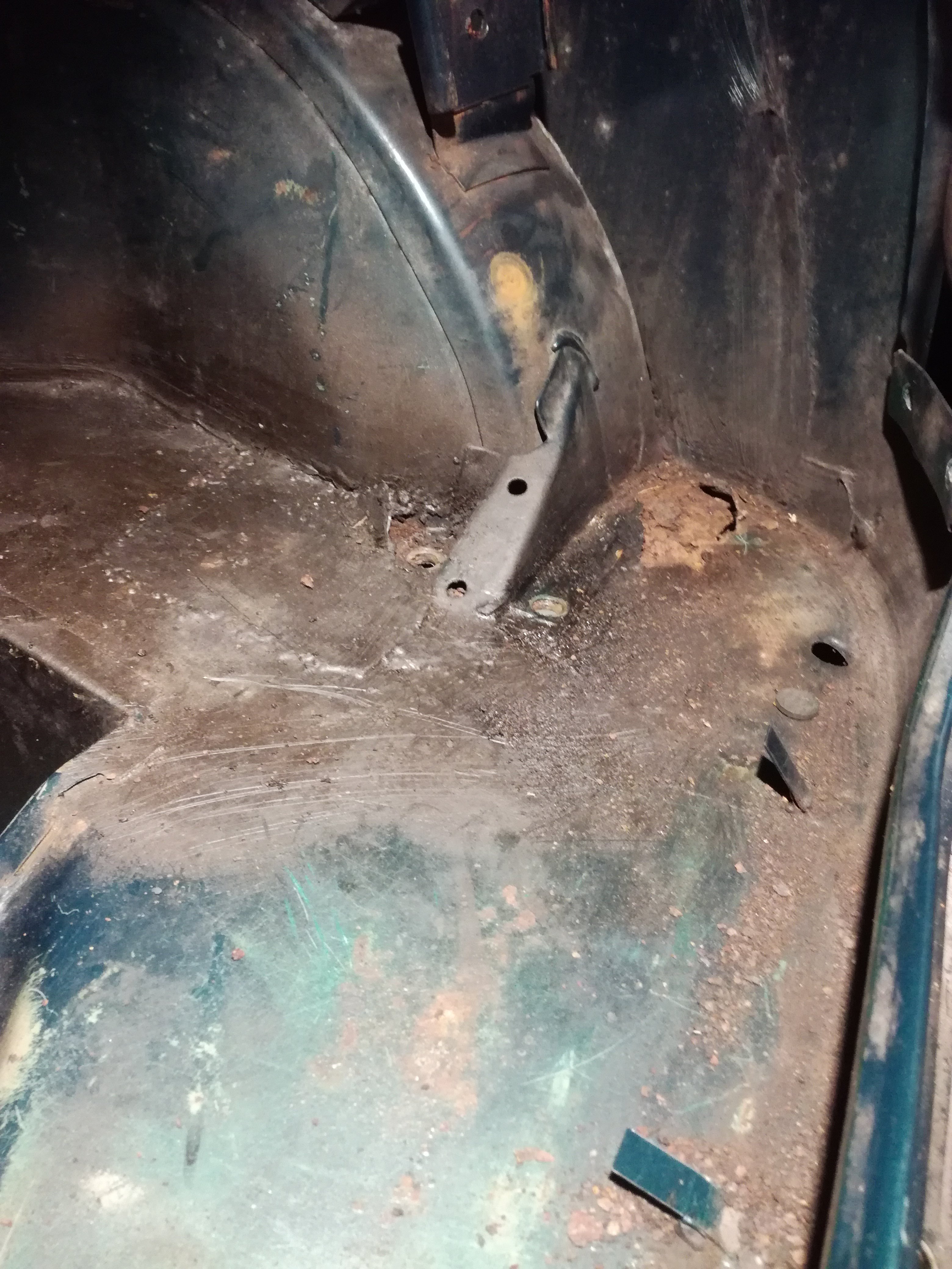

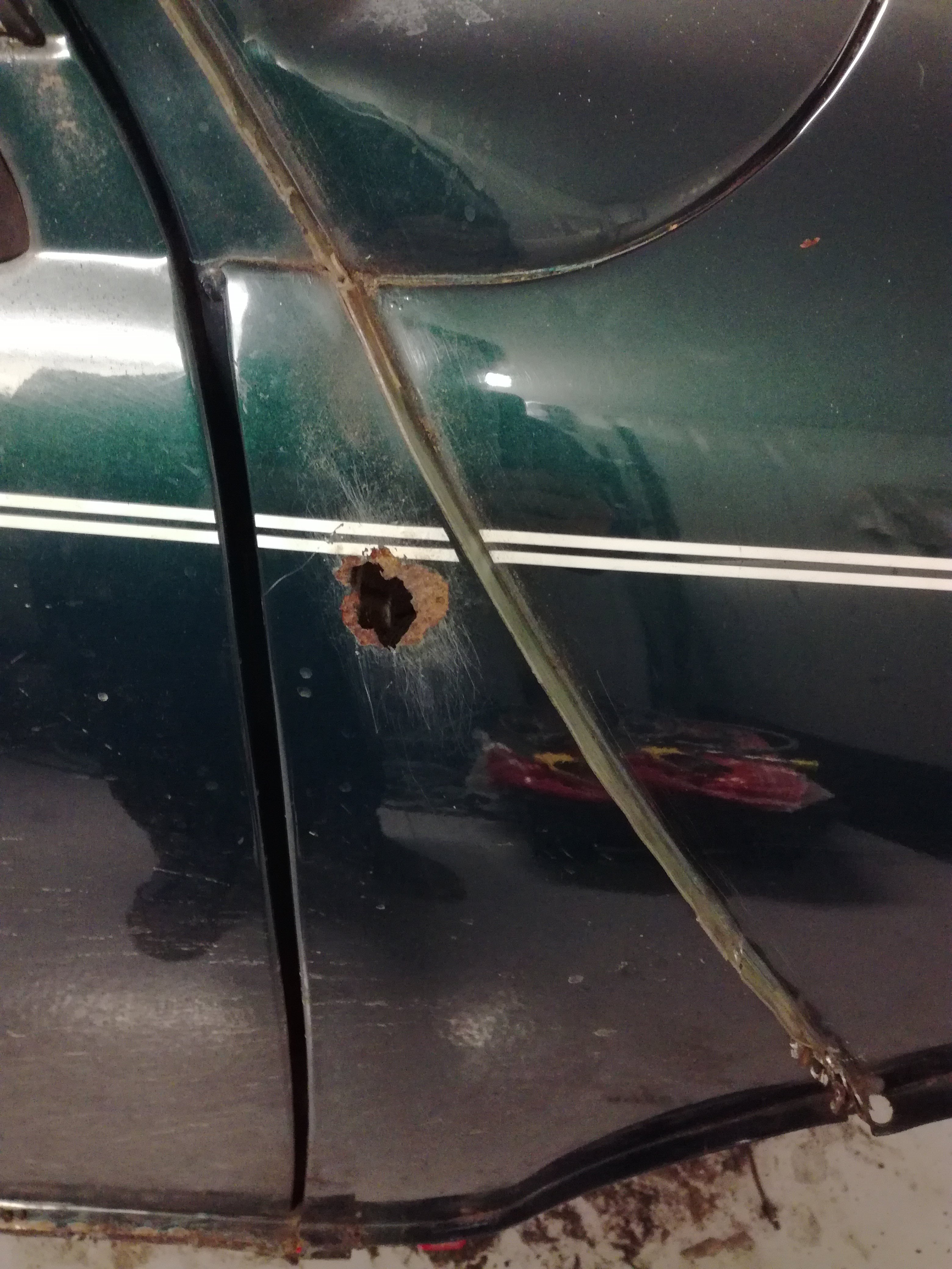

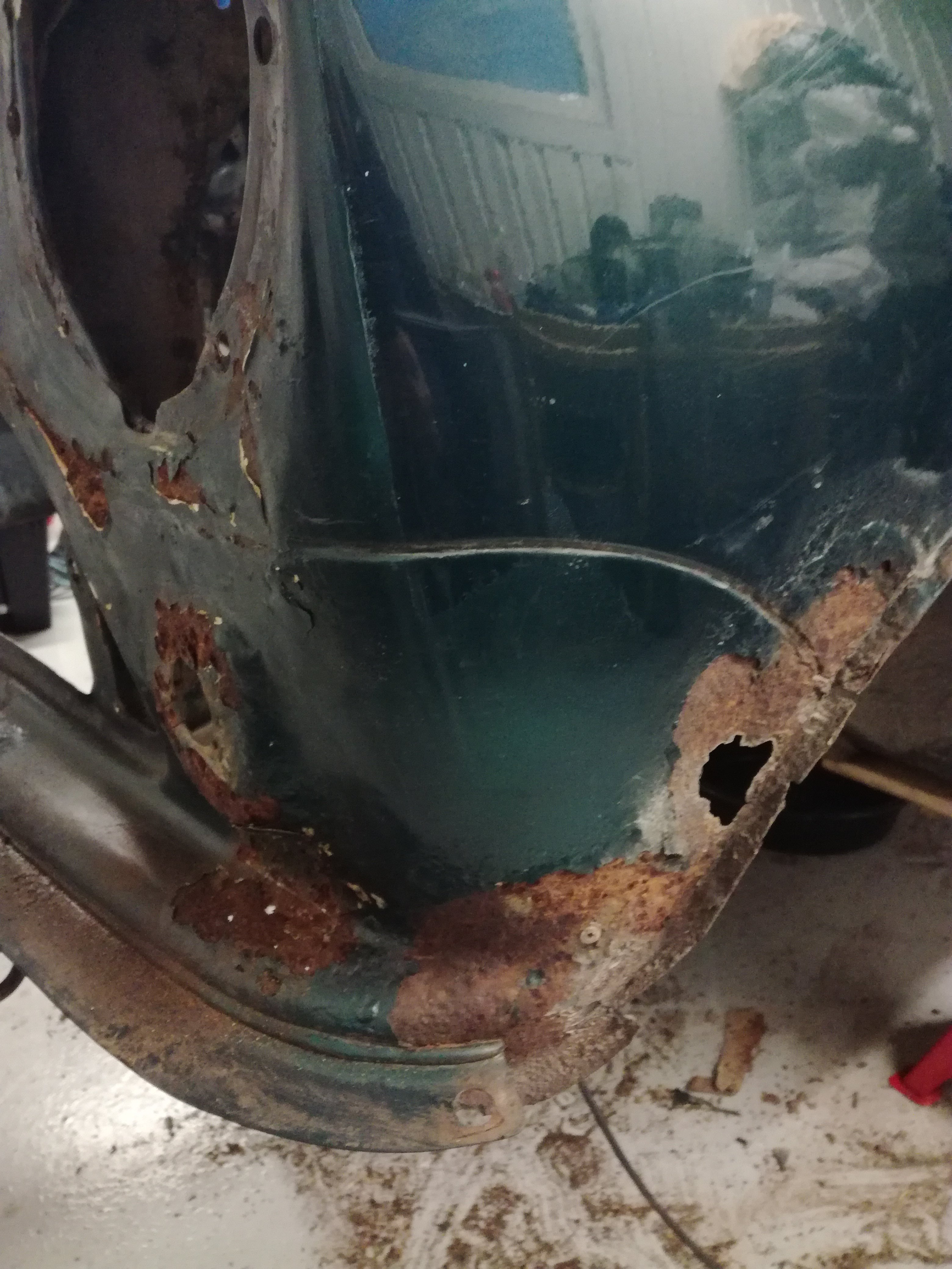

A Cooper Kirjoitettu 13. Marraskuuta, 2018 Kirjoittaja Raportoi Jaa Kirjoitettu 13. Marraskuuta, 2018 Papu, alkuperäiseltä nimeltään Vauhtiherne, on nyt purettu ja odottaa korin arviointia ynnä käsittelypäätöksiä. Mietinnässä puhdistus, mitä osia uusiksi, mitä korjataan jne. Kuvissa näkyy vasempaan etukulmaan tullut tälli, joka on korjattu huolimattomasti. Takaluukun lattiaan on hitsattu paikka, jonka nurkan saa kammettua ruuvarilla ylös. Eli tekemistä on. Link to comment Share on other sites Lisää jakomahdollisuuksia...
Turbo 69 Kirjoitettu 13. Marraskuuta, 2018 Raportoi Jaa Kirjoitettu 13. Marraskuuta, 2018 Mikäs vuotinen tämä olikaan?Vissiin -90 lukuinen?Samoista paikoista ruostuu,kuin yli 30 vuotta vanhemmat.Eli näissä uudemmissa ei ole yritettykään tehdä ruoste suojausta. Link to comment Share on other sites Lisää jakomahdollisuuksia...
