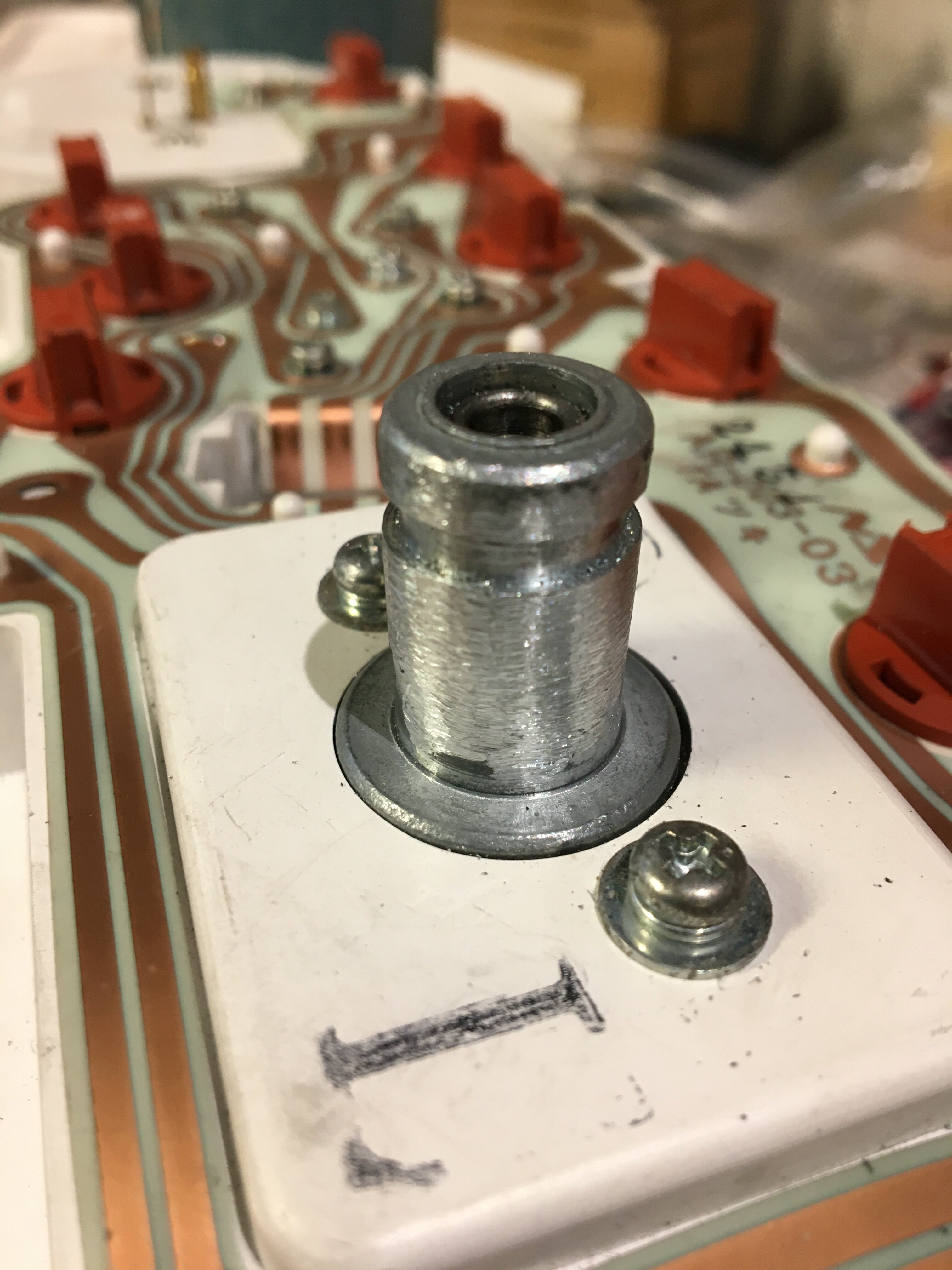

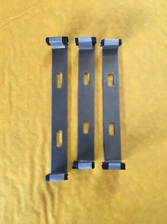

A Cooper Kirjoitettu 12. Maaliskuuta, 2021 Kirjoittaja Raportoi Jaa Kirjoitettu 12. Maaliskuuta, 2021 Kojetaulun kiinnityspaloihin lisäsin kuminpalaset tärinöitä vaimentamaan. Kiinnitys ilmastointiteipin palasilla. Nopeusmittarin vaijerin kiinnike piti rikkoa ja taas oli asiaa Minitroniin uutta vaijeria hakemaan. Uuden tarvikeosan mittariin tuleva metalliholkki olikin liian ahdas, joten viilasin vähän mittarin puolta. Pohdittavaksi jäi vaijerin vaihdelaatikon puoleinen kiinnitys, joka on mielenkiitoinen brittisuunnittelun tuote. Isokätisen unelmahomma. Hyvä, että pystyin näkemään vaijerin kiinnityskohdan Papun alla maatessani. Huomasin samalla, että öljyä tihkuu pienesti oikean puolen vetoakselin tiivisteen alareunasta. Youtubeen korjausohjetta etsimään. Mahdanko tarvita uutta projektia kun Papussakin näyttää olevan kiitettävästi yhtä ja toista tekemistä. Link to comment Share on other sites Lisää jakomahdollisuuksia...

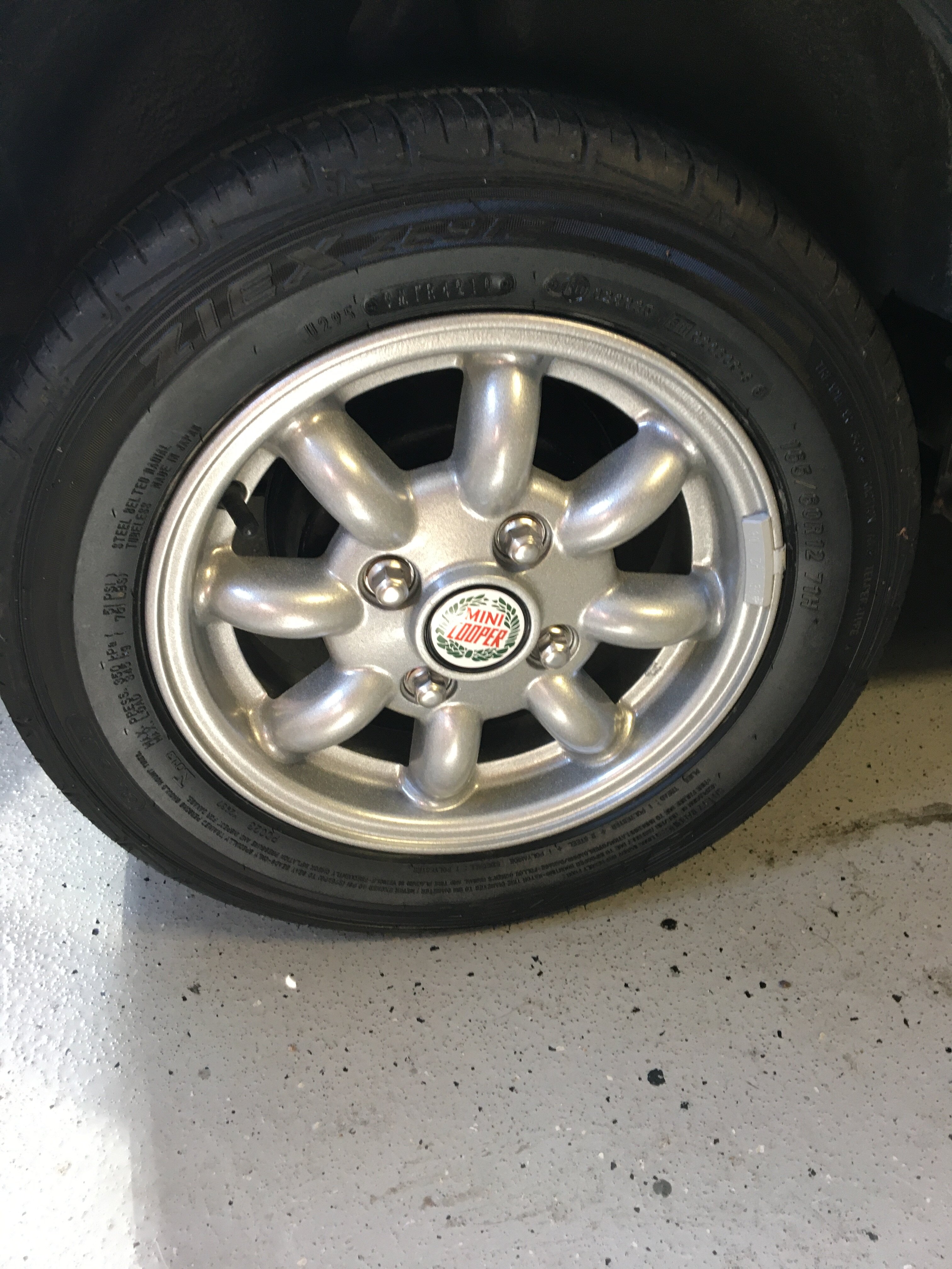

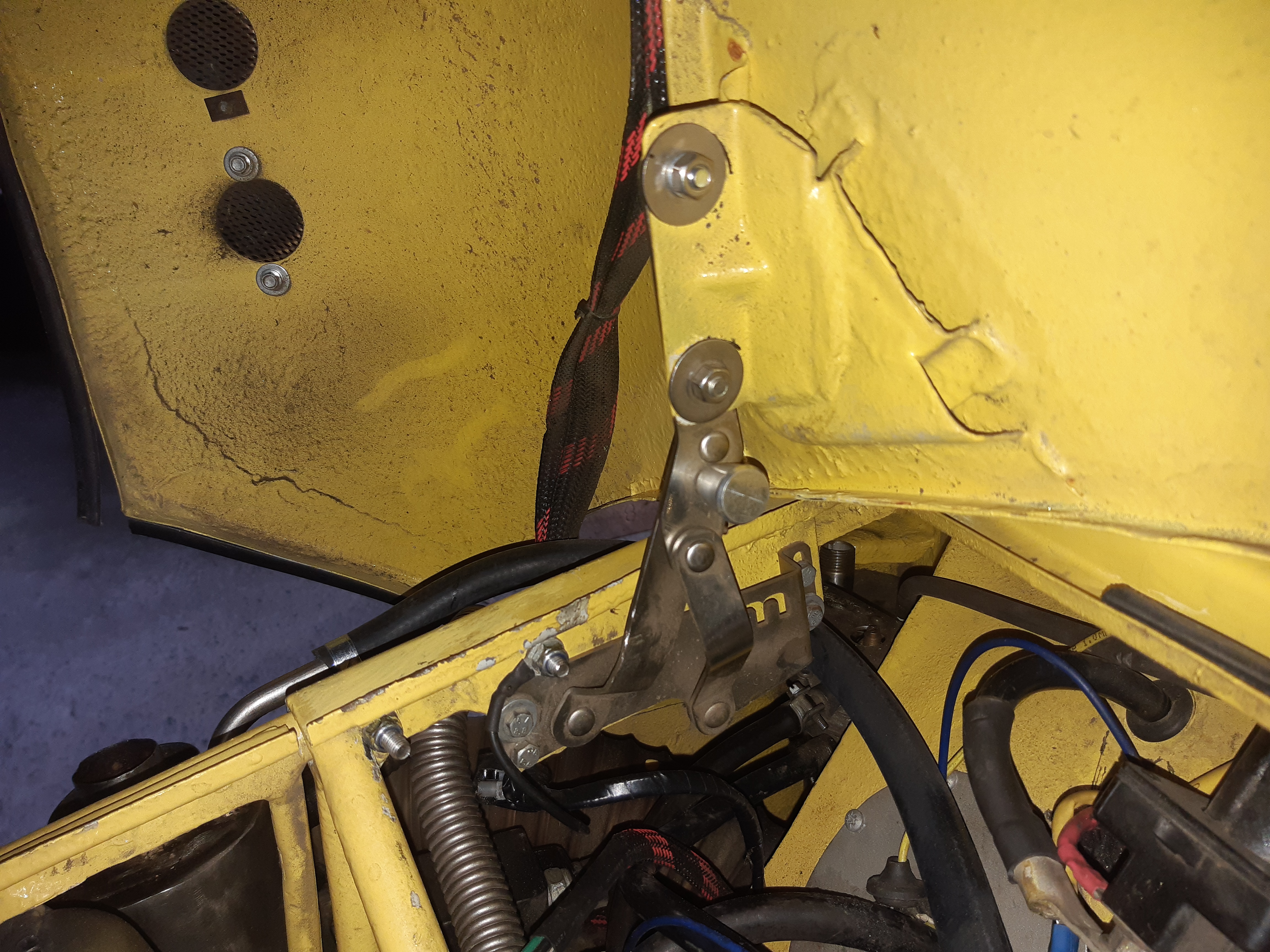

A Cooper Kirjoitettu 25. Toukokuuta, 2021 Kirjoittaja Raportoi Jaa Kirjoitettu 25. Toukokuuta, 2021 Uuden projektin käynnistys siirtyy rahtiliikenteen viiveiden vuoksi kesäkuulle. Jo vuoden ajokunnossa olleen Papun pähkäilyyn jäi sopivasti aikaa. Alkuperäisvalmistusta (?) olevan konepellin kiinnitys on vaatinut pientä viritystä. Jossakin olen nähnyt kuvan sellaisesta kiinnityskoukusta, jonka avulla konepellin voi nostaa miltei pystyasentoon. Työtilaa olisi enemmän. Oletan, että kunnostettuihin vanteisiin liimaamani keskiöt ovat alkuperäisen mukaisia/näköisiä. Netistä löytyvissä SPI:n kuvissa näkyy tosin paljon erilaisia keskiöitä. Saksasta eBay:n kautta tilaamani keskiöosat piti liimata. Pidikkeet on tehty hieman pienempää aukkoa varten. Link to comment Share on other sites Lisää jakomahdollisuuksia...
Turbo 69 Kirjoitettu 25. Toukokuuta, 2021 Raportoi Jaa Kirjoitettu 25. Toukokuuta, 2021 Niitä yli-aukeavia saranoita löytyy ainakin Sparesilta, miulla on semmoset. Miun tapauksessa pystyy ottamaan koneenkin pois, peltiä irrottamatta. Link to comment Share on other sites Lisää jakomahdollisuuksia...

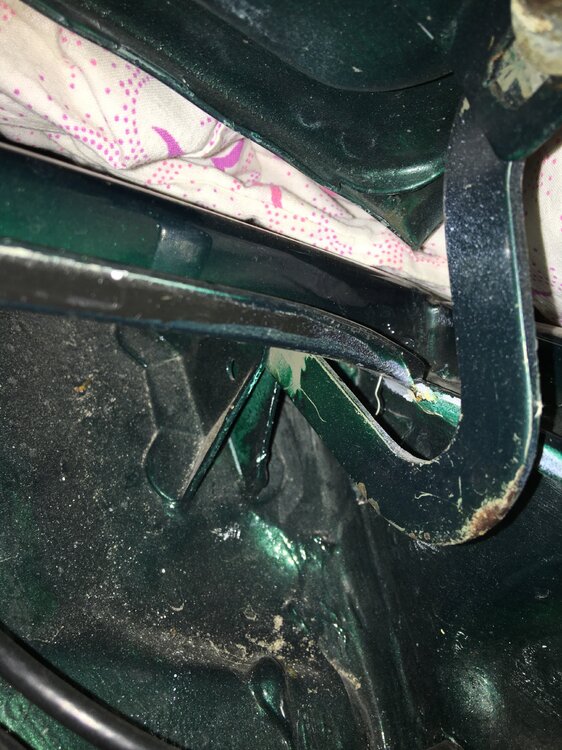

A Cooper Kirjoitettu 22. Lokakuuta, 2023 Kirjoittaja Raportoi Jaa Kirjoitettu 22. Lokakuuta, 2023 Kesän 2023 ajot 1580 km ilman muita ongelmia kuin kuskin istuimen alaosan retkahtaminen. Alaosaan kohdistui rasitusta kuskin painon ja istuimen siirtopalojen asennuksen vuoksi. Takanoja on lisäksi kiinni takapenkissä. Korjaus on suoritettu ja Papu huputettu ensi kesää varten. Konepellin lukitus täytyy varmistaa ilmeisesti 3/8" UNF-mutterilla. Kiinnitys tuppaa löystymään. Link to comment Share on other sites Lisää jakomahdollisuuksia...
