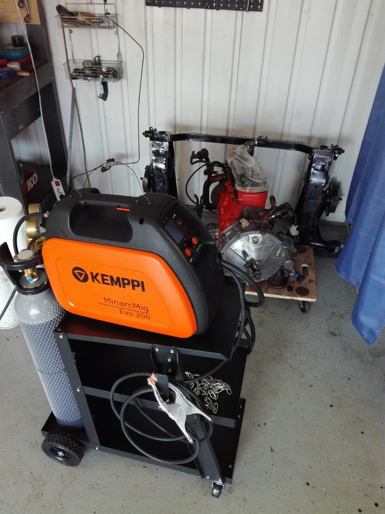

A Cooper Kirjoitettu 23. Toukokuuta, 2019 Kirjoittaja Raportoi Kirjoitettu 23. Toukokuuta, 2019 Kiitos ohjaavista kommenteista. Projekti palautetaan nyt omiin käsiin. Kemppi MinarcMig Evo200 on tilattu. Nettisivuilta ei löytynyt myytäviä käytettyjä. Ostetaan-ilmoituksia on, joten arvion Kempin arvon säilyvän muita paremmin. Isoisoisä oli seppä, joten kai geeniperimään on jäänyt jotakin metalliosaamisesta. Aika näyttää.
Ritke Kirjoitettu 23. Toukokuuta, 2019 Raportoi Kirjoitettu 23. Toukokuuta, 2019 Hiukan harjoittelua niin kyllä saumaa alkaa tuleen. Varmasti hyvä valinta tuo kemppi.
A Cooper Kirjoitettu 5. Kesäkuuta, 2019 Kirjoittaja Raportoi Kirjoitettu 5. Kesäkuuta, 2019 Papu on nyt takaisin Papulassa, jossa aamulla asennettu hitsauskärry Kemppeineen odottaa käsittelyä. Kokeneemmat ovat kertoneet, ettei tosi harrastaja voi ostaa valmista tai teettää muilla. Töiden teettäminen muilla on pulmallista, aikaa vievää ja kallistakin. Projekti on siis pidettävä omissa käsissä. Mennään pitkän kaavan mukaan, opetellaan. Bernsteiniläinen ajatusmalli " päämäärä ei tarkoita minulle mitään, liike on minulle kaikki kaikessa" sopii nykytilanteeseen. Aikataulusta ei kannata kysyä. Aika näyttää. Mustiksen asiantuntijaraadille taidan esitellä ensimmäisen tekemäni hitsihomman. Otan kahvipaketin mukaan etteivät naura suohon. Heinäkuun Miniakatemiassa pitäisi pystyä todistamaan enemmän. Kiitos taas kaikille opastaneille.

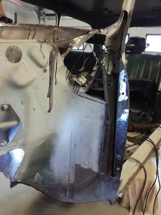

A Cooper Kirjoitettu 8. Heinäkuuta, 2019 Kirjoittaja Raportoi Kirjoitettu 8. Heinäkuuta, 2019 Päivitystä. Aika erikoinen harrastus tämä ministys. Toimivan Minin saisi halvemmalla mutta se ei ole sama. Huomenna taas Papulaan jatkamaan etupuolen peltien kasailua. Tämän päivän tuloksena kuskin puolen rintapuoli paikattu. Uuden ja vanhan pellin välinen hitsiliitos on mielenkiintoinen haaste. Trev's blogia ja miniharrastajien nettisivuja on opiskeltu MIG-hitsaamisen ja Minin kasaamisen onnistumiseksi. Vielä muutama hitsattava nurkka ja sitten etupään peltien koekasaamiseen. Purkamisesta on mennyt aikaa ja joudun pähkäilemään Minitronista hankittujen uusien peltien kasauslogiikkaa. Teen koekasauksen ja yritän saada jonkun kokeneemman arvioimaan kyhäelmän.
koirankoppi Kirjoitettu 9. Heinäkuuta, 2019 Raportoi Kirjoitettu 9. Heinäkuuta, 2019 Kelpo koneen olet hommannut ja hitsuukin lähtee sujumaan
ZepeteuZ Kirjoitettu 9. Heinäkuuta, 2019 Raportoi Kirjoitettu 9. Heinäkuuta, 2019 Ilo on tehdä kun on kunnon työkalut ja puitteet,hyvältä näyttää!
Ritke Kirjoitettu 9. Heinäkuuta, 2019 Raportoi Kirjoitettu 9. Heinäkuuta, 2019 "Toimivan Minin saisi halvemmalla mutta se ei ole sama." Siihen tarvis tehdä sama juttu parinvuoden päästä ja nyt siitä tulee kerralla hyvä. Mahtavaa jälkeä ja tsemppiä jatkoon!
PanuPetteri Kirjoitettu 9. Heinäkuuta, 2019 Raportoi Kirjoitettu 9. Heinäkuuta, 2019 ”Toimivan Minin saisi halvemmalla mutta se ei ole sama” Itselläni on paisunut muutaman pienen näkyvän ruostevian korjaus ”hyväkuntoisesta Ministä” aivan valtavaksi työmaaksi. Auto näytti päältäpäin ihan hyvältä ja kolme kesää sillä tuli ajeltua. Kun tekniikanvaihto tuli ajankohtaiseksi, päätin samalla korjata pikku ruosteviat autosta. Nyt olen korjannut koria puolisen vuotta ja homma alkaa olemaan puolessa välissä. Iso hatunnosto kaikille korin läpikäynneille Ministeille ja tsemppiä Papu projektiin.

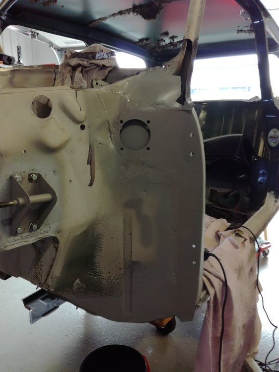

A Cooper Kirjoitettu 23. Heinäkuuta, 2019 Kirjoittaja Raportoi Kirjoitettu 23. Heinäkuuta, 2019 Naisten viikkoa elellään. Aamulla maalasin pohjan pariin kertaan. Seuraavaksi lakkaa päälle. Vasta ostettuani maalit kuulin, että maalin olisi voinut ostaa myös lakkapitoisena. Suunnitelmilla on omituinen taipumus toteutua. Mietiskelin talvella Papun näköisen uudemman korimallin Minin hankintaa ja nyt tuntui sopivalta hetkeltä rentoutua ja buukata lento Saksaan. Huomenna katsastan 2005-mallisen Papun isoveljen ja mahdollisesti teen siitä kaupat. Siirtokilpiä ei tähän aikaan saan nopeasti, joten haen Papu-juniorin kotiin sitten hieman myöhemmin. Vähän yli satasen lento yhteen suuntaan ei tunnu kalliilta. Paikallisella oluella ei ole matkushalukkuuden kanssa mitään tekemistä. Jokunen koppa saattaa kuitenkin mahtua hakureissulla mukaan. Düsseldorfista 16 tuntia Kapellskäriin ja silleen.

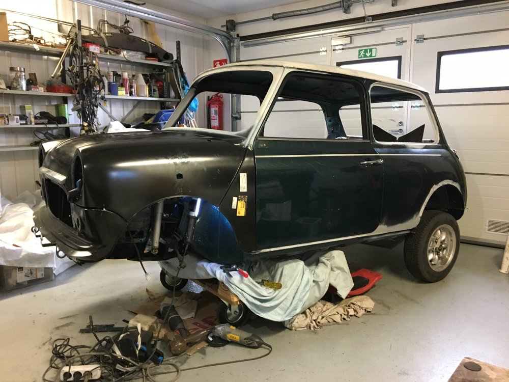

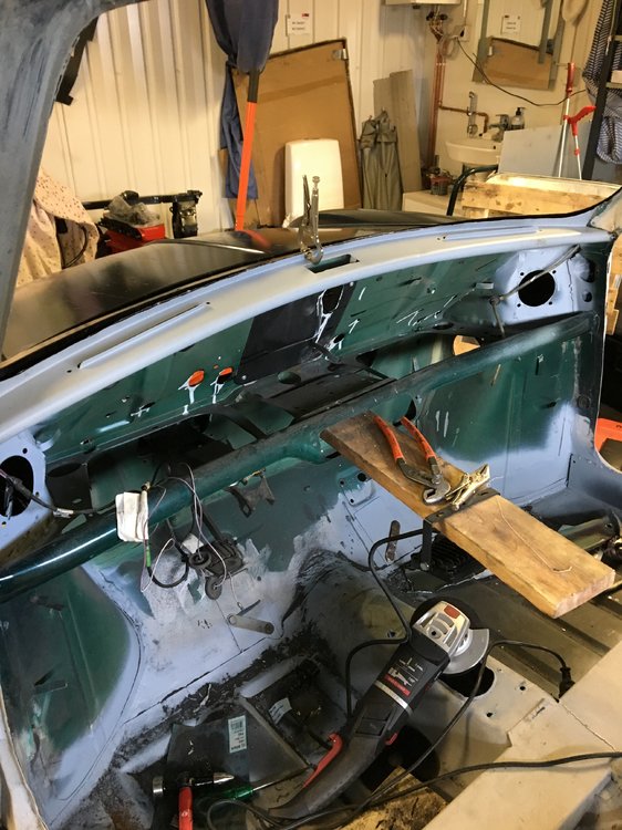

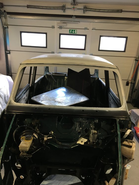

A Cooper Kirjoitettu 4. Elokuuta, 2019 Kirjoittaja Raportoi Kirjoitettu 4. Elokuuta, 2019 Tuulilasin alla oleva poikittaispalkki on vaihdettu osittain ruostuneen tilalle. Vaikealta tuntuneen työvaiheen jälkeen oli pakko testata uusien peltien sopivuutta. Nimimerkki Jaguar66 ohjeistaa Youtubessa kokeilemaan osien sopivuutta kerran jos toisenkin. Huomenna käyn Muijalan Miniopistossa urkkimassa muutamien liitosten oikeaa asennustapaa syynä aikaisempi korjaus, johon en luota. Vielä on kaksi korin ongelmakohtaa, joita pohdiskelen. Molemmat edellyttäisivät ammattimiehen käyttöä mutta kun ajaudun pikkuhiljaa ryhmään "minä itse". Kohta mietitään maalaamista. 5 k€ tuntuu isolta rahalta, joten "minä itse" voisi ainakin yrittää ja ammattimies saa sitten tehdä uusiksi jos siltä tuntuu. FD100L 1

FD100L Kirjoitettu 7. Elokuuta, 2019 Raportoi Kirjoitettu 7. Elokuuta, 2019 4.8.2019 klo 15.52, A Cooper kirjoitti: Tuulilasin alla oleva poikittaispalkki on vaihdettu osittain ruostuneen tilalle. Vaikealta tuntuneen työvaiheen jälkeen oli pakko testata uusien peltien sopivuutta. Nimimerkki Jaguar66 ohjeistaa Youtubessa kokeilemaan osien sopivuutta kerran jos toisenkin. Huomenna käyn Muijalan Miniopistossa urkkimassa muutamien liitosten oikeaa asennustapaa syynä aikaisempi korjaus, johon en luota. Vielä on kaksi korin ongelmakohtaa, joita pohdiskelen. Molemmat edellyttäisivät ammattimiehen käyttöä mutta kun ajaudun pikkuhiljaa ryhmään "minä itse". Kohta mietitään maalaamista. 5 k€ tuntuu isolta rahalta, joten "minä itse" voisi ainakin yrittää ja ammattimies saa sitten tehdä uusiksi jos siltä tuntuu. Expand Jep! Ilman muutta itse niin pitkälle kun mahdollista (KAIKKI) ..se on oikeata harrastamista. Onhan se ammattimiehen tekemä tietenkin paras, mutta kun kattelee laitettuja/ entisöityjä niin miettii, että kukahan tämänkin loppujen lopuksi on tehnyt??

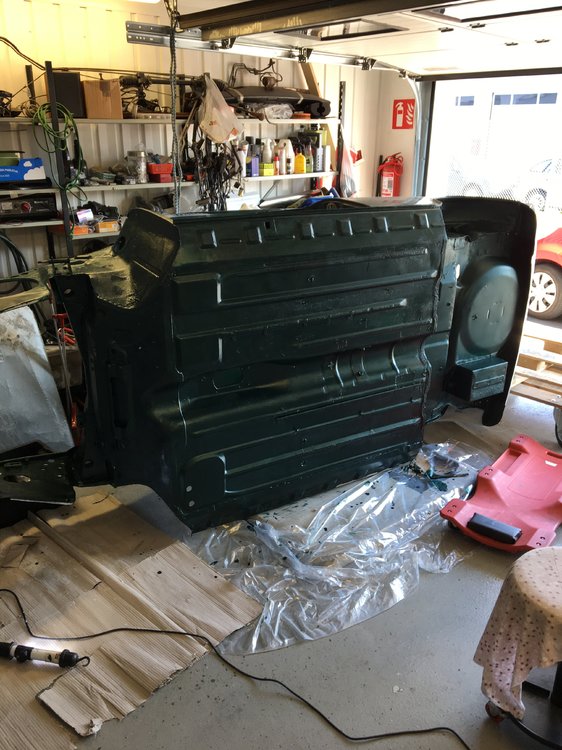

A Cooper Kirjoitettu 25. Elokuuta, 2019 Kirjoittaja Raportoi Kirjoitettu 25. Elokuuta, 2019 Tässä hankalahkon viikon raportti. Takakelkka on asennettu paikalleen kolme kertaa kertaa. Yksin. Korin puolen takakiinnitysreikä oli rakennettu väärään paikkaan ja siihen piti keksiä korjaava ratkaisu. Tämä edellytti opintokäyntiä Muijala-opistoon. Suosittelen, että takatukivarren akseli asennetaan kerralla niin, että rasvanippa jää ulkopuolelle. Takapyörät ovat nyt vihdoin paikoillaan, seuraavaksi etuosan kasaamiseen. Muutama asia ihmetytti; tukivarren tapin aluslevyjä onkin kahta eri kokoa (kuva) ja pyörien kallistussäätölevyjä jouduin muotoilemaan rälläkällä niin, että sain kiintoavaimelle tilaa. Plussana uskon, että olen nyt läpäissyt takakelkan asentajatestin. Osaisin tehdä saman homman helpommin ja jopa neuvoa muita. Tallin seinälle laittamani viiden kohdan LEAN-johtamisen taulun oppia en ole vielä sisäistänyt. Täytyy parantaa.

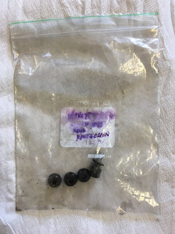

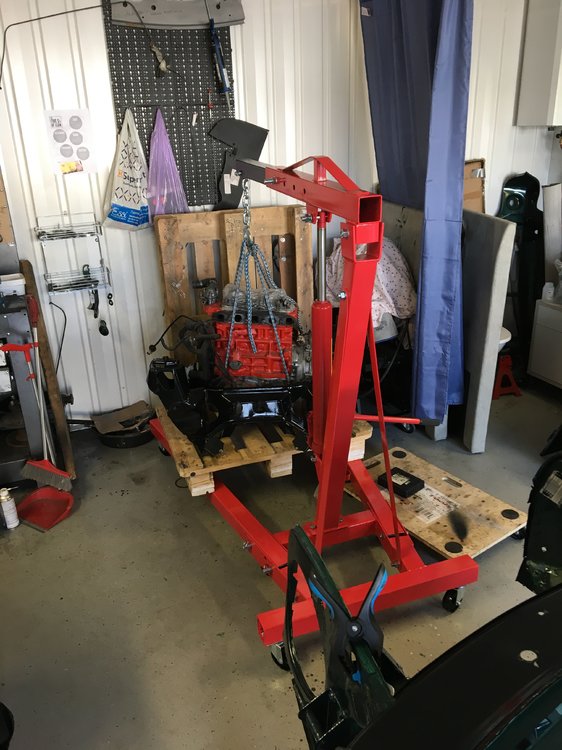

A Cooper Kirjoitettu 29. Elokuuta, 2019 Kirjoittaja Raportoi Kirjoitettu 29. Elokuuta, 2019 Moottorinostin tuntui tarpeelliselta yksinäiselle kasailijalle. Puuttukohan tallista vielä joku vempele? Moottorin ja etukelkan asentaminen onnistui tyynyjen sovittelutyön jälkeen. Taas tuli mietittyä pulttien reikien avartamista ja pulttien kärkien ohentamista. Fibasin osien taltioinnissa ja muistilappujen teossa. Lyijykynä olisi kai pysynyt paremmin. Hartsa112 on kirjannut aikaisemmin jotakin sähkötuulettimista. Papu on saanut joskus siipeensä ja sähkötuuletin on jätettty kokonaan pois. Kone ei kuumentunut viime kesänä mutta täytyyhän tuuletin olla. Löytyykö vinkkejä sopivasta? Tänään oli välipäivä mutta huomenna aamusta tallille.
Turbo 69 Kirjoitettu 29. Elokuuta, 2019 Raportoi Kirjoitettu 29. Elokuuta, 2019 En tajunnutkaan, että teet flippikeulan. Kummin päin aukee, ylös vai eteen?
A Cooper Kirjoitettu 30. Elokuuta, 2019 Kirjoittaja Raportoi Kirjoitettu 30. Elokuuta, 2019 Laitan tavalliset pellit. Ajattelin ensin kasata melkein kaikki sisuskalut kun on paremmin tilaa. Etupellit asennan viimeiseksi. Yksi aikaisemmista kuvista oli peltien koeasennuksesta.

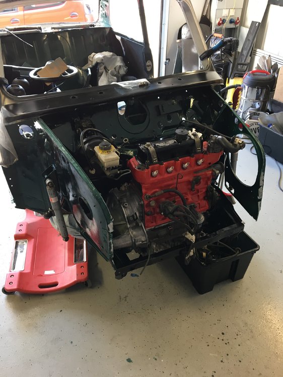

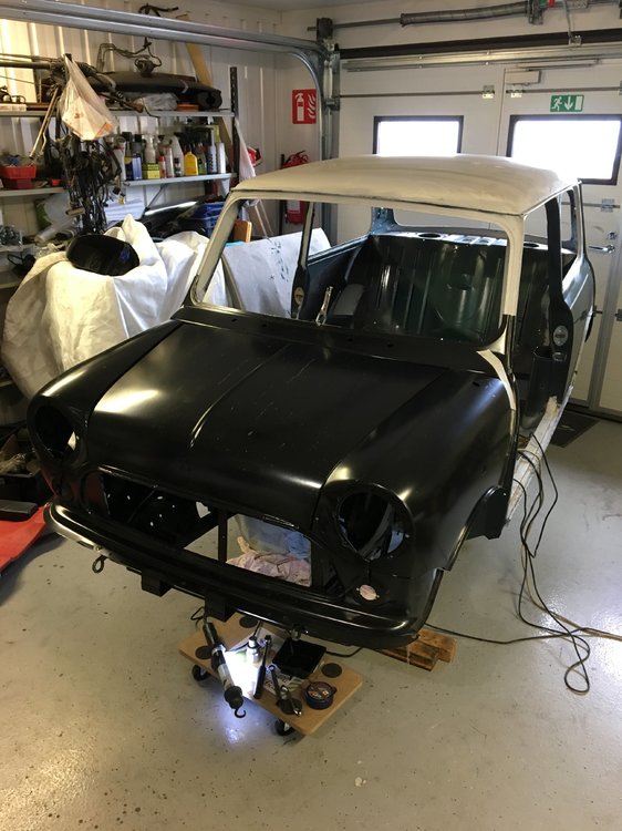

A Cooper Kirjoitettu 18. Syyskuuta, 2019 Kirjoittaja Raportoi Kirjoitettu 18. Syyskuuta, 2019 Ohjeista onkeen ottaneena otin moottorin pois ja asensin tuulilasin alapellit paikalleen. Hain ensin Muijala-opistolta henkistä tukea. Jorvaksessa asuvalta kokeneelta brittiautorakentajalta sain arvokkaita vinkkejä työn suorittamisesta. Silti tuntui haasteelliselta ryhtyä tällaiseen autopeltisepän hommaan muutaman tunnin kokemuksella. Peltien asetteluun meni aikaa mutta itse hitsaaminen meni aikaisempaa paremmin. Apukuskin puolen kolmiopellin ja lokarin asettelin alustavasti paikoilleen. Kuskin puolen peltien sovittelu vaatii enemmän aikaa, joten otin aikalisän ja jatkan huomenna. Projekti tuntuu sarjalta uusia haasteita ja opittavia asioita. Viime viikon vaikealta tuntuva asia oli tuulilasin alapellin kulmat. Tänään vaikealta tuntuu kolmiopeltien asettelu. Jne... Ostin IKH:sta pultteja ja muttereita. Miksiköhän ne putoavat näpeistä ja vierivät aina jonnekin piiloon. Työkalujen ja osien etsimiseen menee pienessäkin tallissa yllättävän paljon aikaa. Minitron viestitti, että tilattu sähköflekti on tullut. Se oli jätetty jossakin vaiheessa pois Papun saatua osuman etukulmaan. Turbo 69 1
Turbo 69 Kirjoitettu 18. Syyskuuta, 2019 Raportoi Kirjoitettu 18. Syyskuuta, 2019 Järkevä ratkaisu ottaa kone pois ennen hitsailuja.. En huomannu, että siulla oli vielä nuo muutkin pellit irti...

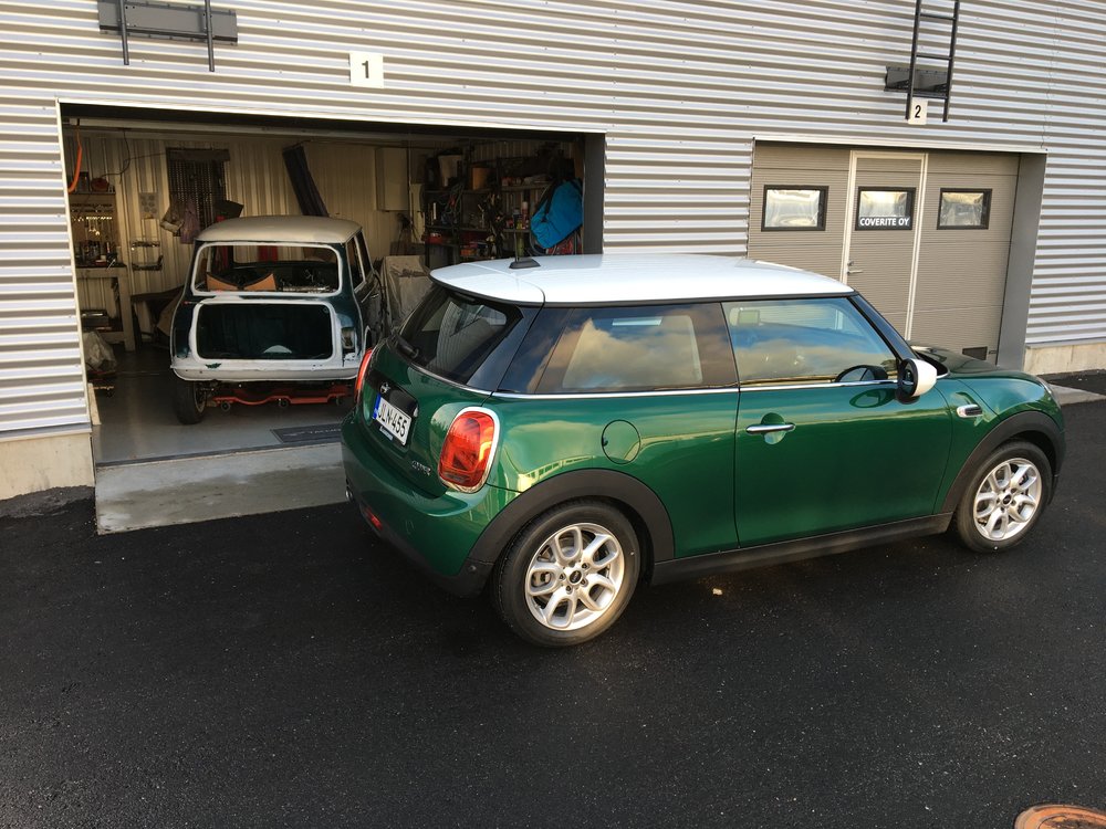

A Cooper Kirjoitettu 5. Lokakuuta, 2019 Kirjoittaja Raportoi Kirjoitettu 5. Lokakuuta, 2019 Golf-kausi ohi, keilakausi alkanut. Projekti-Papulle on saatu kaveriksi nuorempi versio. Tämän vuoden British Racing Green ei onneksi olekaan niin vaalea kuin kuvissa ja varmaan tummuu vielä. Ajotuntuma on hyvä, kuskin tilat riittävät ja automaattikin toimii pehmeästi. Papun pellit on nyt aseteltu melko lailla paikoilleen ruuveilla ja muutamilla heftauksilla. Kuskin puolen kolmiopalan ja oven asettelu edellyttävät vielä hienosäätöä. Seuraava kynnys ylitettäväksi on varsinaisen kiinnityksen aloittaminen. Paras on hyvän vihollinen, sanotaan. Joutunen tyytymään tulokseen, joka ei ole priimaa vaan kohtuullista ja persoonallista. Ostetaan uusia peltejä ja/tai pyydetään ammattimies apuun jos homma menee ihan kiville. Kaverin vaimon ensimmäinen kysymys oli autosta kuultuaan, että mikä sen nimeksi tulee. Hyvä kysymys, täytyyhän autolla nimi olla. Rekkari on JLN-alkuinen, joten nimiehdotuksia otetaan vastaan. AAB-1 1
