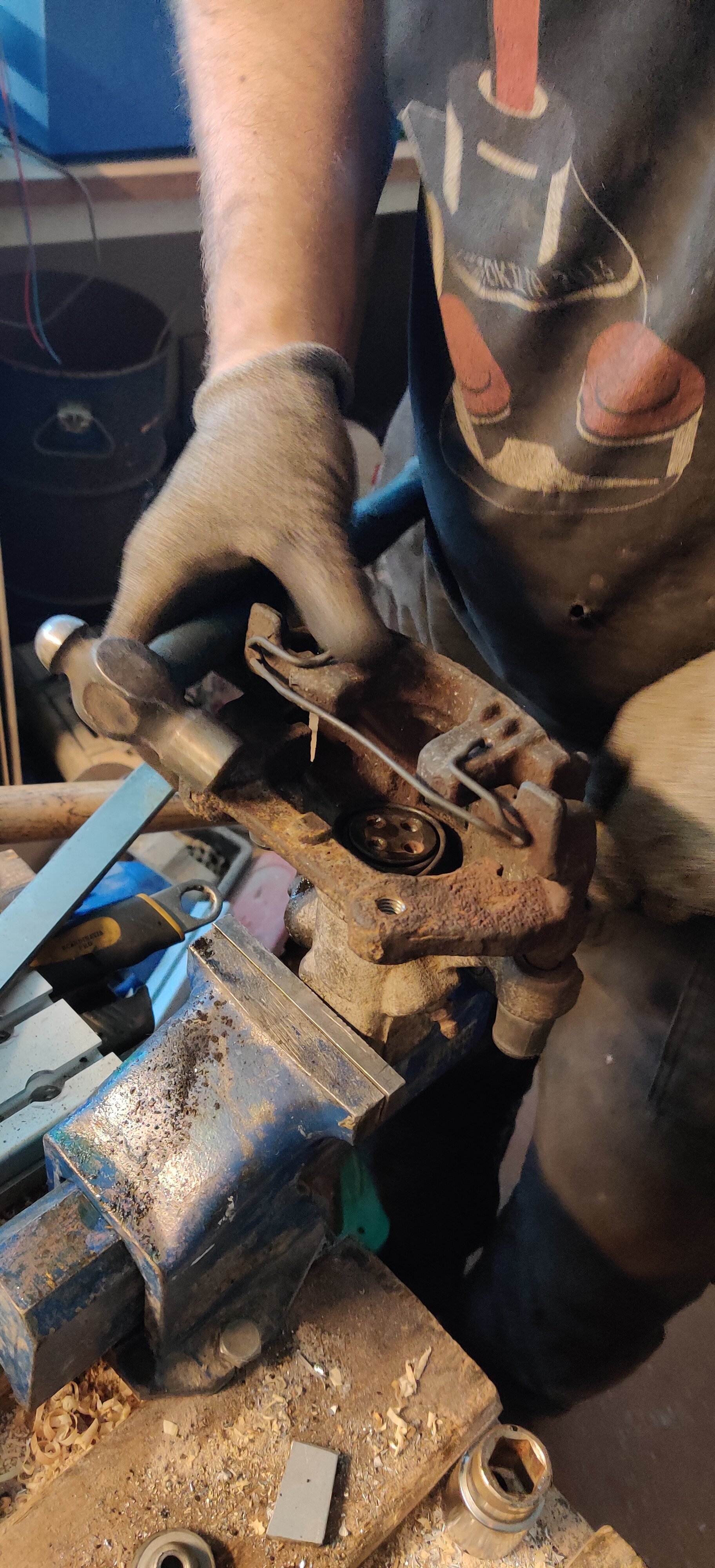

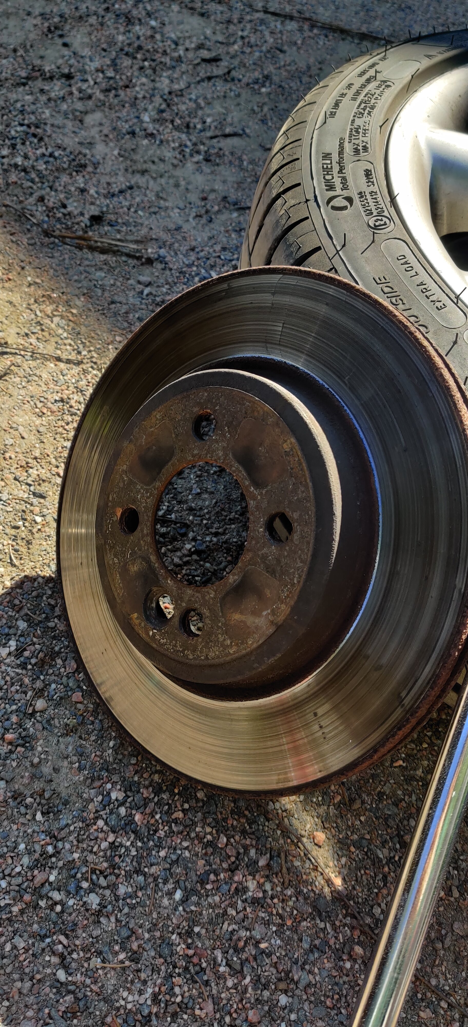

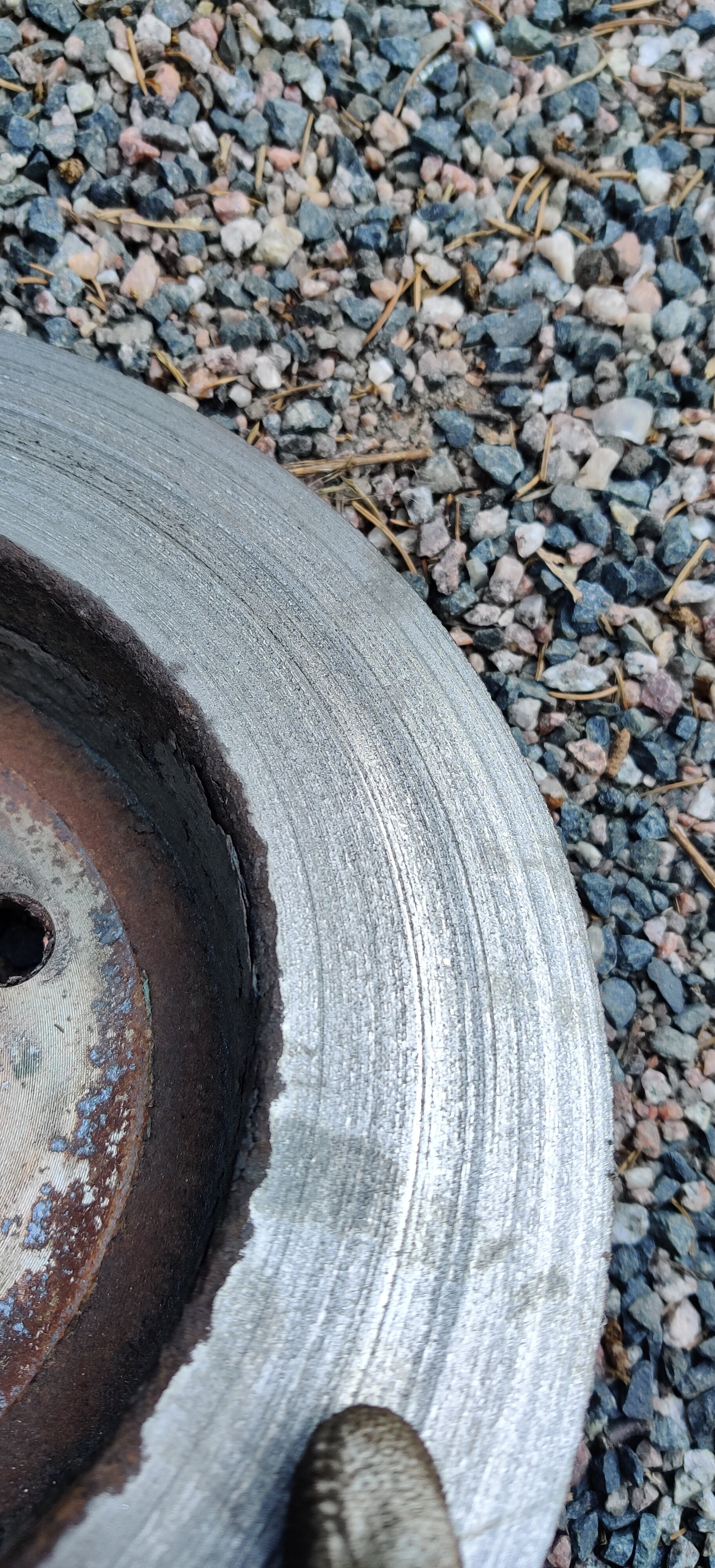

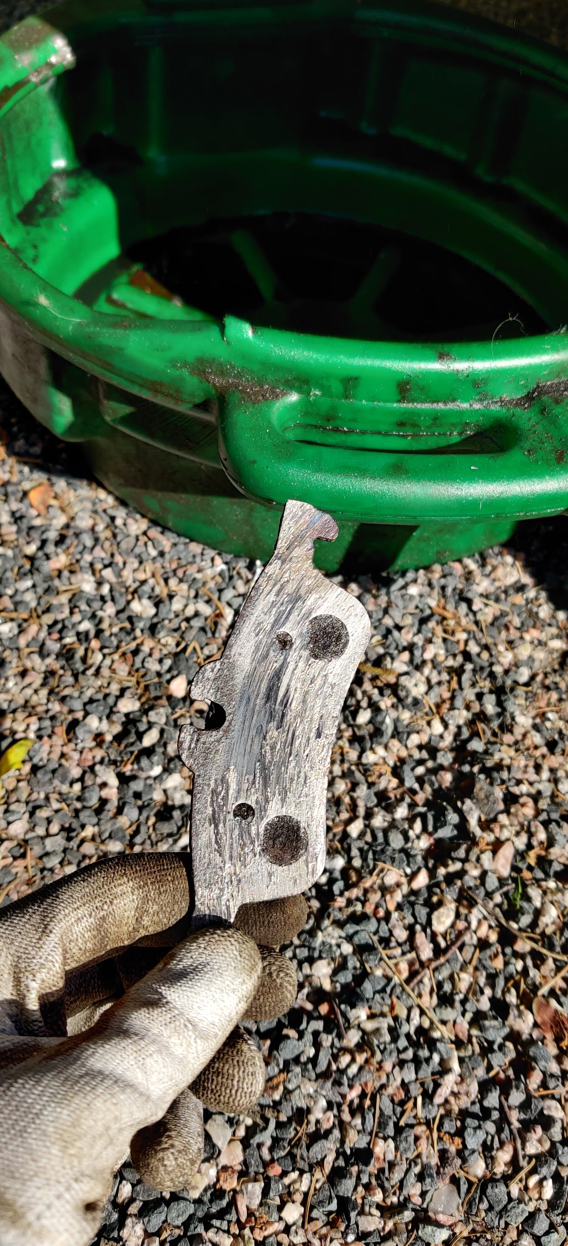

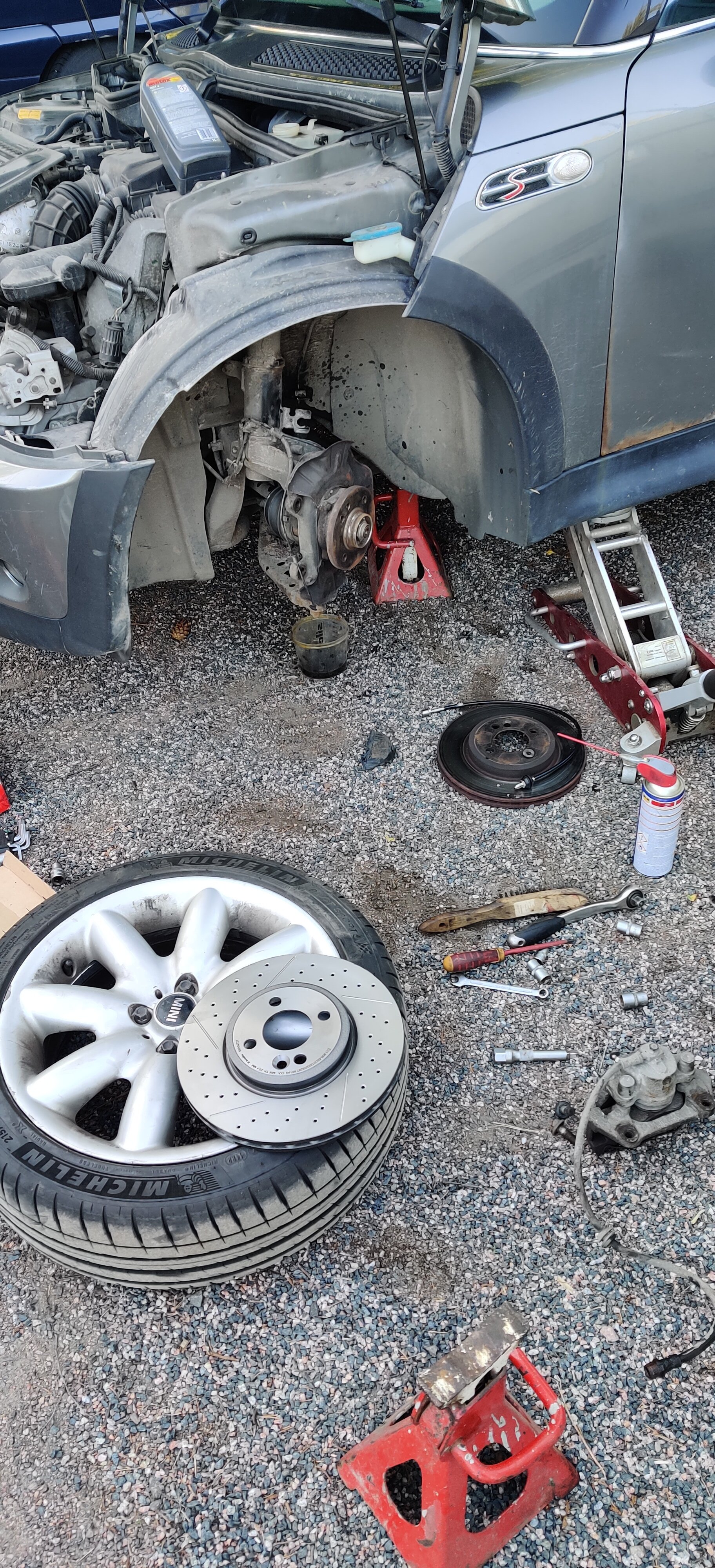

minapamina Kirjoitettu 6. Kesäkuuta, 2022 Kirjoittaja Raportoi Jaa Kirjoitettu 6. Kesäkuuta, 2022 Nonii, vihdoin päästiin hommiin, aloitettiin etuoikealta, ja homma meni kivasti. R56 satulat ja kiinnikkeet sujahti nätisti sisään, ja saatiin vaihdettua letkut metallisiin. Vanhat levyt oli ihan fine kunnossa, samoin palat: Noh, uutta tilalle, näyttäähän se ihan saatanan hyvältä: Hauskuus alkoi, kun päästiin takaoikealle. Vastassa oli varsin kuoppainen levy, joka muistutti paksuudeltaan enemmän sirkkeliä: Sen kaverina "sisäänajetut" palat: Noh, letku irti metallista varten.... eikä se tietenkään aukea. Kohta jossa kumiletku menee kiinni metalliseen putkeen oli niin kovaa kiinni, että metallisen putken mutteri antoi periksi. Ei siis voitu vaihtaa letkua vielä, koska riskinä putken rikkoontuminen ilman uutta. Vanha satula vähän laahasi, joten piti penkissä avata aivan auki, ja se lopulta saatiinkin avattua. Vaati kolistelua vasaralla ja tuurnalla reikiin, perus puristimissa ei riittänyt jerkku, sen verran oli jumissa. Uusi levy tilalle: Ja lisää hauskuutta. Alettiin ilmaamaan jarrua, eikä ilmausruuvi auennut. Kuumennettiin se hehkuvaksi, ja WDtä perään kylmähoitona. Sitten vääntämään, ja ruuvi poikki. Seuraavaksi porattiin reikä tähän ruuviin, ja koitettiin tehdä vastakierretyökalulla jengat. Sekin työkalu poikki: Koitettiin porata ja dremelöidä ja vaikka mitä, saatiin pari katkennutta poranterää mutta ruuvi ei irronnut mihinkään. Jouduttiin laittamaan kiinni ilman ilmausta (heh heh). Mikä voisikaan mennä pieleen. Toinen puoli edestä oli yhtä helppo kuin oikealla, kaikki osat kun oli uusia. Jarrupalojen kulumisanturit oli vain oikealla takana ja vasemmalla edessä, takaoikea oli jo irronnut aikojaan risoihin paloihin, edessä se oli sulanut möykyksi: Sama homma jatkui takavasemmalla, kumiletku saatanan kovaa kiinni putkessa, eikä ilmausruuvi auennut. Ilmaamatta sisään. Koeajolla huomasi heti, että jarruissa ei ole mitään tehoa, vaikka laittaa lapun lattiaan ei vauhti juurikaan hidastu. Kässärillä jarrutellen auto toisaalle, ja laina-auto alle. Nyt sitten tilaukseen taaksekkin uudet satulat ~100e+/kpl, ihan vaan siksi että voidaan ne ilmata, ja uutta putkea taakse että saadaan metalliletkut kiinni. Ei tästäkään taas ihan halvin remppa tullut Link to comment Share on other sites Lisää jakomahdollisuuksia...

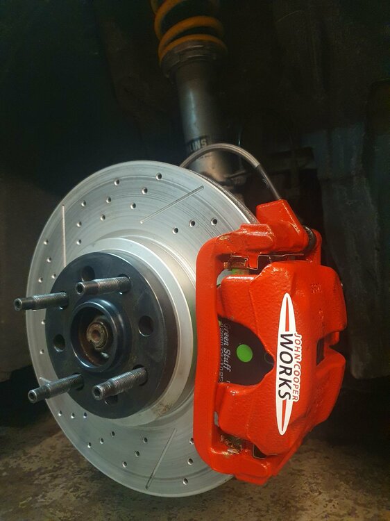

Kirurgi Kirjoitettu 6. Heinäkuuta, 2022 Raportoi Jaa Kirjoitettu 6. Heinäkuuta, 2022 Munkin R56 jarru R53seen projekti valmistui. Mutta vielä ei kommentteja käytöstä koskapa ei leimaa koskapa ei oikeanlaista vaatimuksenmukaisuustodistusta tms. Öhlinsseille R53:seen. Anyone? Igor 1 Link to comment Share on other sites Lisää jakomahdollisuuksia...
Igor Kirjoitettu 6. Heinäkuuta, 2022 Raportoi Jaa Kirjoitettu 6. Heinäkuuta, 2022 Tarviiko nykyään vielä vaatimuksenmukaisuustodistuksen? Luulin että riittää tieto että on tarkoitettu kyseiseen malliin. Eli käytännössä kuvakaappaus valmistajan sivuilta. Ja miksi tuossa jarrusatulassa on väärä JCW-logo? DTR and Kirurgi 2 Link to comment Share on other sites Lisää jakomahdollisuuksia...
