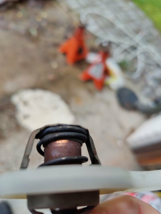

minapamina Kirjoitettu 4. Syyskuuta, 2023 Kirjoittaja Raportoi Jaa Kirjoitettu 4. Syyskuuta, 2023 Termari ainakin näyttää ihan normaalilta, pitää vielä kiehuvalla vedellä testata että aukeaa: Link to comment Share on other sites Lisää jakomahdollisuuksia...
minapamina Kirjoitettu 4. Syyskuuta, 2023 Kirjoittaja Raportoi Jaa Kirjoitettu 4. Syyskuuta, 2023 Ja paskanahan se vaikuttais olevan, oli kiehuvassa vedessä, mutta en ainakaan itse näe edes pientä avautumista, saati sitten "kunnollista": next 1 Link to comment Share on other sites Lisää jakomahdollisuuksia...
next Kirjoitettu 4. Syyskuuta, 2023 Raportoi Jaa Kirjoitettu 4. Syyskuuta, 2023 Se aukeaa varmaan sentin verran kaikkiaan. Kun ostat uuden niin testaa sekin suoraan vedessä ensiksi. Näet että toimii. Kai sulla oli muuten se ohivirtaus "venttiili" ylöspäin kun se oli siellä paikallaan koneessa? Sehän ei kanssa pelaa paikallaan oikein jos se esimerkiksi on alalaidassa. Link to comment Share on other sites Lisää jakomahdollisuuksia...
minapamina Kirjoitettu 5. Syyskuuta, 2023 Kirjoittaja Raportoi Jaa Kirjoitettu 5. Syyskuuta, 2023 Rehellisesti en muista miten päin oli, mutta toi nyt on selkeesti jumissa, eli ei toimi anyways. Pitää koittaa kattoa se oikeinpäin kun asennan uutta, en tuota edes ajatellut, että pitää olla nimenomaan ylhäällä. Link to comment Share on other sites Lisää jakomahdollisuuksia...
minapamina Kirjoitettu 7. Syyskuuta, 2023 Kirjoittaja Raportoi Jaa Kirjoitettu 7. Syyskuuta, 2023 Testasin kanssa uudella ekana vedellä että aukeaa- ja sehän aukesi. Ei muuta ku koneeseen ja palikat kiinni. Ohivirtausventtiiliä (se pieni reikä(?)) ei saanut kuin yläviistoon, alaspäin laitettuna ei saanut edes laitettua paikalleen. Alkuun lämmöt nousi johkin 103c huitteille, en osaa sanoa olisko miten noussu vielä. Painoin vähän kaasua vapaalla että pumppu sai kierrätettyä vettä paremmin, ja lämmöt tippu lähes välittömästi 70c. Sitten testiajolle, ja lämmöt asettu aika kivasti siihen 90c tienoille. Jossai kohti nousi paikalla ollessa 105c, mutta siinä vaiheessa tuuletin lähtee käyntiin, ja lämmöt alta 100c. Ohan toi aika uskomatonta, että lähes uus osa heti paskana (eikä siis DOA, kerta toimi ekat 500-1000km). Saa nähä kauanko saa ajella ilman remppoja, ainaki nyt on näennäisesti auto kunnossa, ja popit kunnossa. Tuli myös hommattua Hertzin pieni vahvari ja 12" suljettu pikku subbanen takakonttiin. Ei nyt mikään megarämisyttäjä, mutta passaa omaan kuunteluun juuri hyvin. next 1 Link to comment Share on other sites Lisää jakomahdollisuuksia...

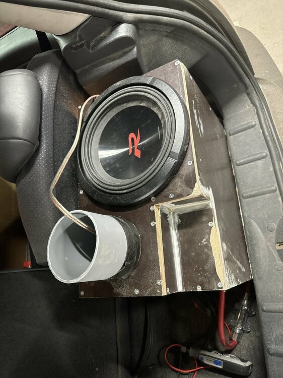

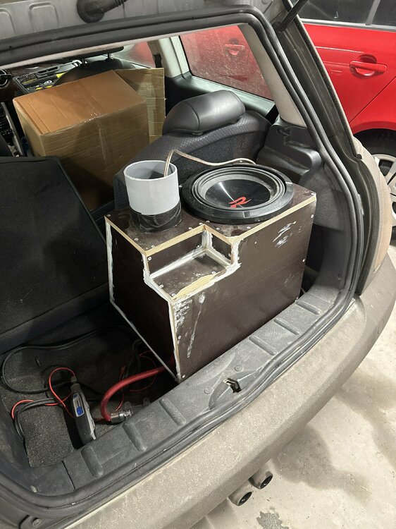

minapamina Kirjoitettu 4. Maaliskuuta Kirjoittaja Raportoi Jaa Kirjoitettu 4. Maaliskuuta Tuli taas katsastettua auto, vasen etu ala pallo rikki, sen lisäksi korjauskehtous vuotavasta öljystä ja vasemman vetarin tiivisteestä. Pallo tuli korjattua, öljyvuoto tuntuu vaan pahenevan vaikka kaikki tiivisteet vaihdettu - vetarin suojakumin vaihto vähän myöhemmin. Leiman kunniaksi kuitenkin päivitystä edelliseen, eli geneerinen suljettu 12" subbarikotelo vahtui itsetehtyyn custom refleksiin 10" elementillä. Hiotusta vaneerista voinee päätellä että aika mittatilaustyötä, vahvarille paikka kotelon alapuolella, joten toinen puoli takakontista jäi vielä vapaaksi tavaroille. Edellinen subbari vei koko takakontin, kun vahvari joutui olemaan vieressä, joten tavallaan tämä hökötys isommasta koostaan huolimatta jättää enemmän tilaa. Pitää vielä liimata kansi kiinni, ja laittaa johdot nätimmin. Lopuksi päälystää kankaalla ja liimata putki. Mutta josko näillä saisi taas vuoden mukavia kilometrejä. Pikku vikaa öljynvuodon lisäksi on, tuntuu edelleen tiputtelevan jäähdytysnestettä, veikkaus vanhassa viassa eli radilla joku vuoto, joka aktivoituu kun lämmöt nousee yli 90c ja paine radissa kasvaa. Nyt talvella syönyt jäähdytysnestettä hyvin harvoin, mutta aina silloin tällöin paisari mystisesti puolityhjä. Laza 1 Link to comment Share on other sites Lisää jakomahdollisuuksia...
