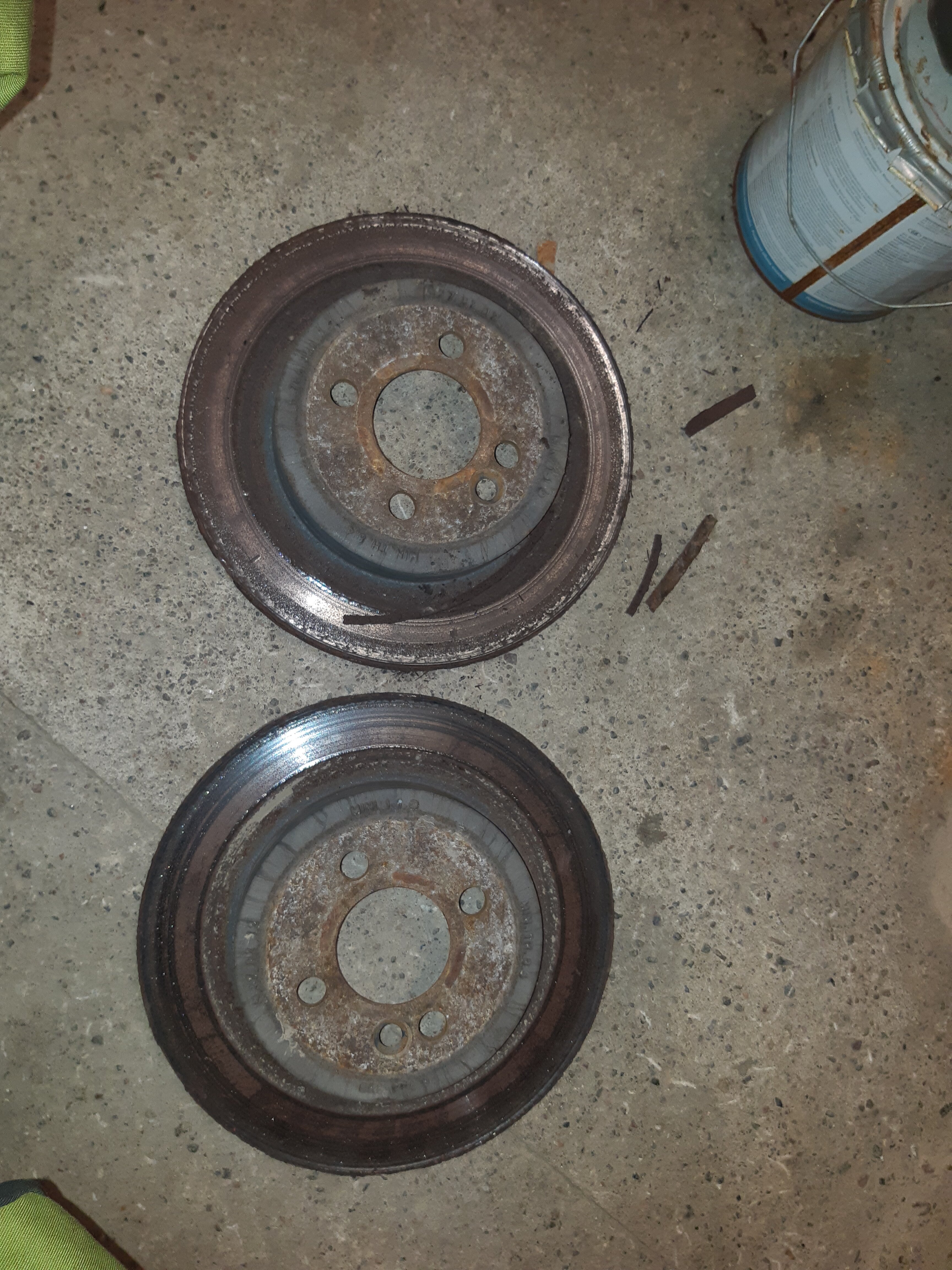

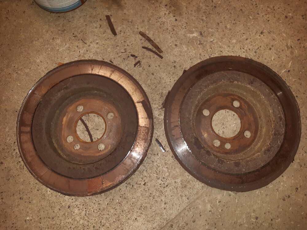

Ja eihän se tietenkään katsastuksesta vielä mennyt läpi, kässäriä valitteli raidetangonpäiden yhteydessä. Kiristin katsastukseen kässärin, ja tuntui pysähtyvän kivasti, mutta tyhmänä en tsekannut asiaa tarkemmin. Oikea takapyörä ei jarruta, eli kaapeli paskana tai itse jarrut rikki - toki outoa että katsuri ei itse jarruista valittanut, levyt kun tässä kunnossa:
taka oikea (ei toimi kässäri):
taka vasen (toimii kässäri):
Tässä vielä siis se kohta, missä vaijeri menee kiinni jarruihin. Kun rupesin ropaamaan, tuntui että kaapeli oli juuttunut kiinni "jarrutus" asentoon kässäri päälle, ja varmaan siitä syystä levyt yo. kunnossa. Kun löysäsin kaapelia vapaalle, en huomannut itse renkaan/jarrulevyn pyörimisessä mitään eroa. Löysäämisen jälkeen kässäristä vetämällä vaijeri kiristyy, mutta jää taas jumiin vaikka löysää. Eli kaapeli nyt ainakin vaihtoon.

Aivan sama ongelma oli itselläni ja vuoden sain enemmän satulalle aikaa kun vaihdoin noi palautusjouset mutta jumi silti satunnaisesti päälle ja samalla lailla sääty jarrut eli tuli ajettua tavallaan vasten tota käsijarrua aina kun se oli hitusen jumissa.
Satula meni uusiksi ei auttanut mikään. Meinasin ensin rempata mutta oli sen verran heikossa kunnossa että helpommaksi tuli uusia koko satula(taisi olla paikallisesta AD liikkeestä 164€).
Sulla ei siis tarvinnut vaihtaa vaijeria? Mulla siis ei jarruta kässäri päällä eikä pois päältä, vaikka se kässäri vetää sitä "juttua" jousta vasten. Eli jostain syystä ei paina jarrusatuloita levyä vasten. Toki yksin paha testailla, kun ei pääse katsomaan miten jarrut käyttäytyy kässäriä vedettäessä.

Jos levy on ton näkönen, niin eipä siellä paljoa jarruttamista tapahdu. Ja jos käsijarru lisäksi oireilee noin, niin veikkaan että satula(t) on vanhuuttaan/käyttämättömyyttään jumissa.

Juu, paskassa kunnossahan nuo ovat, mutta vissiin toimivat suht normaalisti kun jarruista ei valitettu, pelkästään siitä, että kässäri ei toimi oikealla puolella. Jokatapauksessa uusi kaapeli tilauksessa, samaten vissiin se jousisarja. Kaapeli oli ainakin vähän rispaantuneen oloinen takapäästä, eli ajattelin sen kuitenkin vaihtaa. Levyä ja palaa saa sitten tarvittaessa marmoritiskiltä, jos niikseen tulee, pitää katsoa millanen katastrofi huomenna kun mennään potkimaan 😄 Ei ihan liikaa napostelis vaihtaa taakse paloja ja levyjä, sen verran mennyt tuohon tänä vuonna jo rahaa 😂 Satulat sitten taas vielä isompi vaihtokohde, toki voi olla että pienellä purkamisella ja puhdistamisella saa toimimaan paljon paremmin.
No ei todellakaan toimi jarrut normaalisti ton näkösillä levyillä. 😄 Mutta eipä näissä takajarrut ihan mahdottomasti osallistu jarrutukseen, tärkeämpää on ettei etujarrut pääse tohon kuntoon. Käyttiksestä just vaihdoin ton näköset levyt pois joka nurkasta, vaikkei niistä leimalla sanomista tullutkaan. Pysähtyy nyt ihan eri tavalla.
Ai, et meinannu levyjä uusia? Omaan uusin levyt, kun huomasin keväällä olevan tässä kunnossa renkaitten vaihdon yhteydessä. Hyvin vielä toimi kaikki. Meinasin nuo vielä työmaan sorvissa käyttää, ei vielä oo ehtiny...Ei ollu uudet pahanhintaiset tarvikkeena. Noilla oli ajettu vaan n.90 000.20211129_182802.thumb.jpg.afda64b3c300dd03fb3d3e6ec1b53e3a.jpg20211129_182738.thumb.jpg.59a084255c5c7e7cf7daed090f7df03e.jpg

Kaapelihan se. Otettiin irti, ei saanut paljain käsin liikuteltua letkussaan. Uusi vaijeri sisälle, ja samalla jousi varmuuden vuoksi, niin ainakin vaikuttaa pelittävän. Jarrupalat näytti olevan ihan fine, eli vain nuo levyt ottaneet osumaa. Pitää funtsia milloin ne haluaa vaihtaa, paskakuntoinenhan se on.
Mä oletin että kokeilit jo itse vaijerin toiminnan. Mulla tosiaan oli mekanismi rikki/paskaa päässyt niin se kässäri jäi hiukan päälle ja sääti sitä vasten tosiaan käyttöjarrunkin.
Levyt sorvaten jos pintaa on. Ihme ettei hylännyt tuon näköisillä. Itse sain hylsyn vähän ehkä paremman näköisillä vaikka jarrut pitikin.
