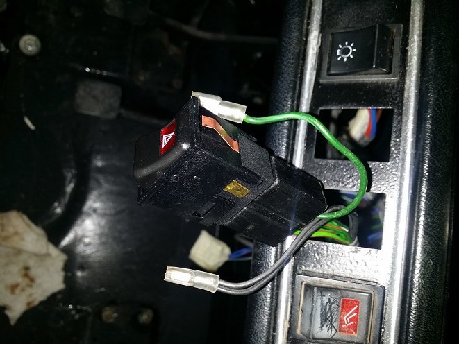

sir samurai Kirjoitettu 11. Toukokuuta, 2018 Kirjoittaja Raportoi Jaa Kirjoitettu 11. Toukokuuta, 2018 Viiksessä oli vähän koskeuts vikaa, mutta tainnu myös olla yksi johto irti hätävilkku kytkimeltä. Pitääkö kuvassa olevat mustat johdot kiinnittää tuohon oikealle puolella ja vihreä vasemmalle. Hätävilkut oli toimineet näemmä ilman nuita mustia johtoja, mutta suunta vilkut hukassa. Link to comment Share on other sites Lisää jakomahdollisuuksia...
minorv8 Kirjoitettu 11. Toukokuuta, 2018 Raportoi Jaa Kirjoitettu 11. Toukokuuta, 2018 Kyllä ne kuuluu sivussa oleviin kontakteihin. Ei niillä pitäis olla mitään merkitystä muuhun kuin katkaisijan merkkivaloon. Link to comment Share on other sites Lisää jakomahdollisuuksia...
sir samurai Kirjoitettu 11. Toukokuuta, 2018 Kirjoittaja Raportoi Jaa Kirjoitettu 11. Toukokuuta, 2018 Kiitos, sinänsä harmi, olis ollu helppo vika korjata. No huomena taas tutkaileen josko ne vilkut sieltä löytys. Konepellin istumattomuus mahtaa johtua saranoista, ne oli kyllä aika mutkalla, toki symmetrisesti, mutta kun netistä kuvia kattelee niin ei pitäs olla mutkia ollenkaan. Pitänee koittaa ne suoristaa josko sitten konepelti menis nätisti omalle paikalle Link to comment Share on other sites Lisää jakomahdollisuuksia...

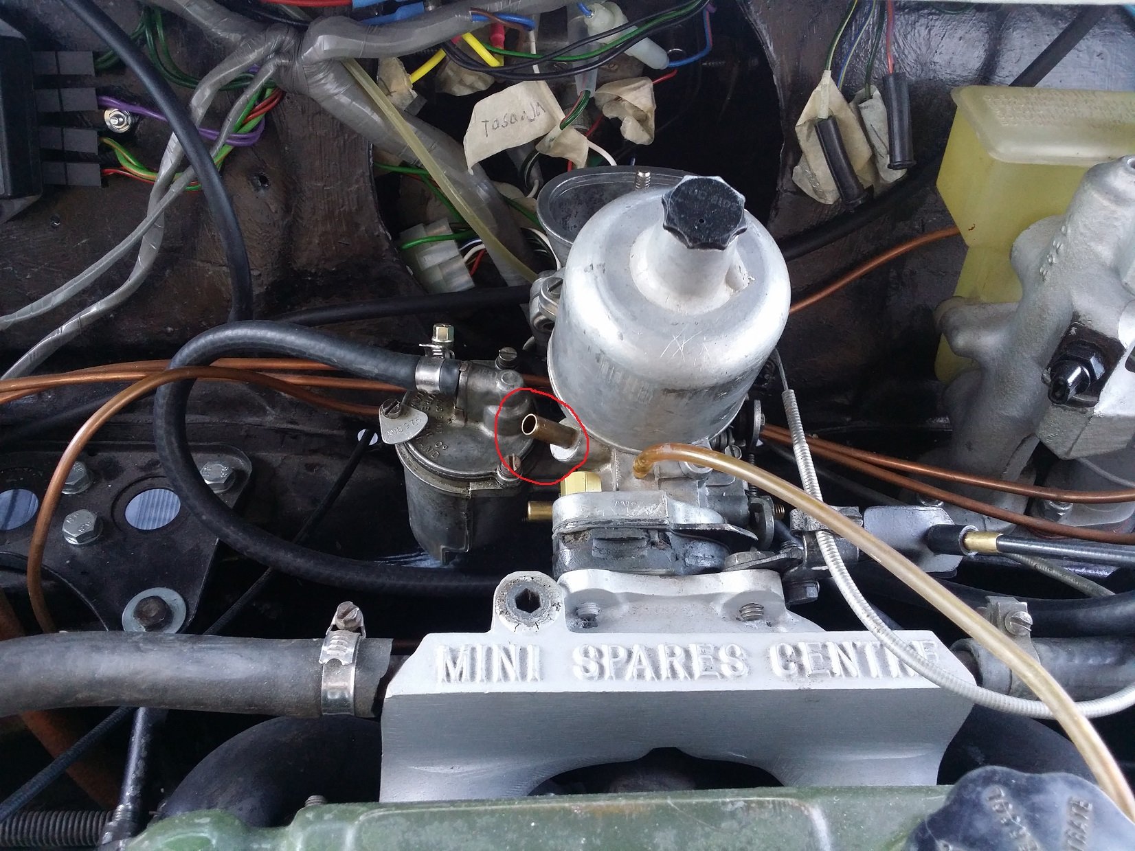

sir samurai Kirjoitettu 3. Heinäkuuta, 2018 Kirjoittaja Raportoi Jaa Kirjoitettu 3. Heinäkuuta, 2018 Katkojan kärkiväli oli aluksi 0.5mm, haynesillä oli että 0.35 - 0.4mm, nyt aika tarkka tuo 0.35mm. Pitää tänään tutkailla uudelleen tuota seoksen säätöä. Mutta onko tuo normaalia että jos kuvassa punasella olevan putken pätkän tulppaa niin mini ei käynnisty? -> voiko viitata ettei saa ilmaa tarpeeksi muuten, liian rikkaalla? Link to comment Share on other sites Lisää jakomahdollisuuksia...
tailke Kirjoitettu 3. Heinäkuuta, 2018 Raportoi Jaa Kirjoitettu 3. Heinäkuuta, 2018 Putki umpeen ja tyhjäkäyntiruuvilla kaasuläppää auki niin eiköhän tuo käynnisty. Paljonko kone ottaa kierroksia? Link to comment Share on other sites Lisää jakomahdollisuuksia...

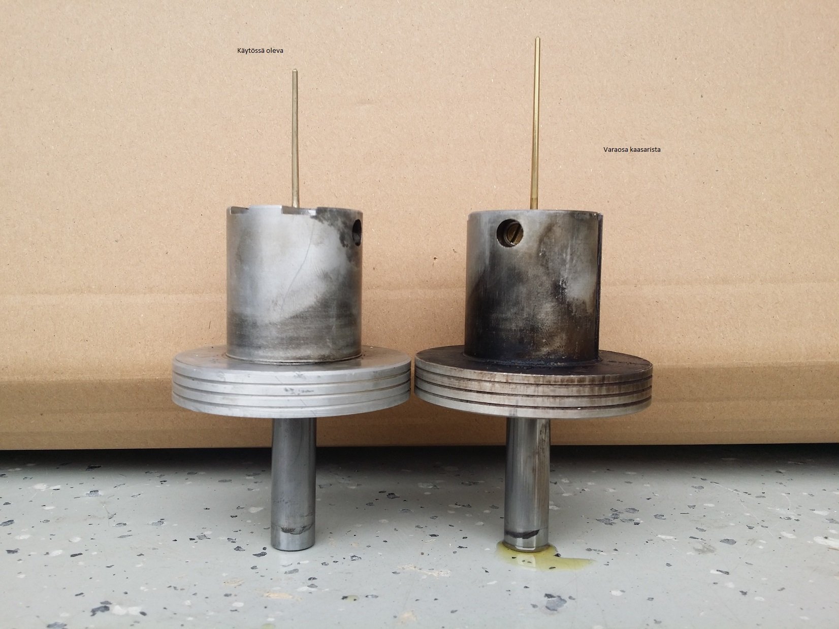

sir samurai Kirjoitettu 3. Heinäkuuta, 2018 Kirjoittaja Raportoi Jaa Kirjoitettu 3. Heinäkuuta, 2018 Vika löytyi, luistin ei sittenkään liiku kunnolla. Vaikutti liikkuvan mukavasti, mutta kun kerran kaasua painaa niin sitten palautuu jousella alas, neula jumittaa. Siihen on kulunut pieni jälikin. Mutta neula on täysin jumissa, ei liiku mihinkään suuntaan eikä saa edes irti Varaosakaasarin purin ja siinä neula liikkuu ylös alas ja neulan saa irti ruuvin irrottamalla. Varaosakaasarissa nykyinen luistin ja neula liikkuu vaivattomasti. Varaosakaasarin luistin ja neula liikkuu vaivattomasti paikallaan olevassa kaasarissa, mutta ei lähe käyntiin. Neula on huomattavasti pidempi. Varaosakaasarin toimminnasta ei ole muutenkaan mitään tietoa. kuvakin siitä taitaa täälä ketjussa olla. Neula varmaanki ollut jumissa koko ajan, purin kyllä muutama vuosi sitten kaasarin, mutta ilmeisesti kaikkea on ole käyttänyt irti. Millähän tuon neulan sais irti, koitin semmosta ruisteenirrotus suihketta mutta ei alkanu milleen... Link to comment Share on other sites Lisää jakomahdollisuuksia...
inno75 Kirjoitettu 3. Heinäkuuta, 2018 Raportoi Jaa Kirjoitettu 3. Heinäkuuta, 2018 Noi neulat on tarkoitettu eri kaasareille. Ei sovi ristiin. Link to comment Share on other sites Lisää jakomahdollisuuksia...
sir samurai Kirjoitettu 4. Heinäkuuta, 2018 Kirjoittaja Raportoi Jaa Kirjoitettu 4. Heinäkuuta, 2018 Selvä homma, siittä heräskin kysymys kun luulin että molemmat HS4 kaasareita vai onko niitä vielä erilaisia ja miten ne tunnistaa keskenään? Varmaanki jossakin kohtaa tunnisteumero? Rungossa? Molempien nuo luistimet oli AUC 1331 käytössä olevassa lisämerkintä PDC 5A ja varaosassa PDC 7. Voiko nuita luistimiä vaihtaa päittäin, jos saisin hommattua siihen opivan neulan? Pitää yrittää saada tuo neula irti tänään. Varasosakaasarista on kuva tämän ketjun kolmannessa viestissä, seuraavassa viestissä oli arvioitu sen olevan marinasta. Vaihtoehdot taitaa olla 1. saada neula irti ja uusi neula, jousi ja se ohjain rulla siihen ympärille. 2. tuohon toiseen luistimeen uusi neula, jos niitä voi käyttää ristiin. 3. Kokeilla tuota varaosakaasaria jos sen sais toimimaan. tätä kyllä epäilen, tais olla se wax stat letku ainaki rikki. Neulassa on varmaanki jossaki kohtaan merkinnät mikä neula. jos en saa vanhaa irti, miten tiedän mikä neula tuohon kaasariin sopii? Link to comment Share on other sites Lisää jakomahdollisuuksia...
FD100L Kirjoitettu 4. Heinäkuuta, 2018 Raportoi Jaa Kirjoitettu 4. Heinäkuuta, 2018 50 minuuttia sitten, sir samurai kirjoitti: Selvä homma, siittä heräskin kysymys kun luulin että molemmat HS4 kaasareita vai onko niitä vielä erilaisia ja miten ne tunnistaa keskenään? Varmaanki jossakin kohtaa tunnisteumero? Rungossa? Molempien nuo luistimet oli AUC 1331 käytössä olevassa lisämerkintä PDC 5A ja varaosassa PDC 7. Voiko nuita luistimiä vaihtaa päittäin, jos saisin hommattua siihen opivan neulan? Pitää yrittää saada tuo neula irti tänään. Varasosakaasarista on kuva tämän ketjun kolmannessa viestissä, seuraavassa viestissä oli arvioitu sen olevan marinasta. Vaihtoehdot taitaa olla 1. saada neula irti ja uusi neula, jousi ja se ohjain rulla siihen ympärille. 2. tuohon toiseen luistimeen uusi neula, jos niitä voi käyttää ristiin. 3. Kokeilla tuota varaosakaasaria jos sen sais toimimaan. tätä kyllä epäilen, tais olla se wax stat letku ainaki rikki. Neulassa on varmaanki jossaki kohtaan merkinnät mikä neula. jos en saa vanhaa irti, miten tiedän mikä neula tuohon kaasariin sopii? Anna olla neulan kiinni jos ei irti lähde. Mutta suutin varmaan pitää keskittää, että luisti pääsee putoamaan ylä asennosta vapaasti alas asti. Se kannattaa tehdä. Neulassa on kyllä numerot ylosassa, näkyy vasta kun irti. Luistia ei kannata vaihtaa, kaasutin/ luisti kimpassa. E: Neuloja on erilaisia, ettei toi pidempi olis semmonen "jousikuormitteinen" pääsee heilumaan sivuttain. Ei ole vaihtokelpoinen kiinteän kanssa. Link to comment Share on other sites Lisää jakomahdollisuuksia...

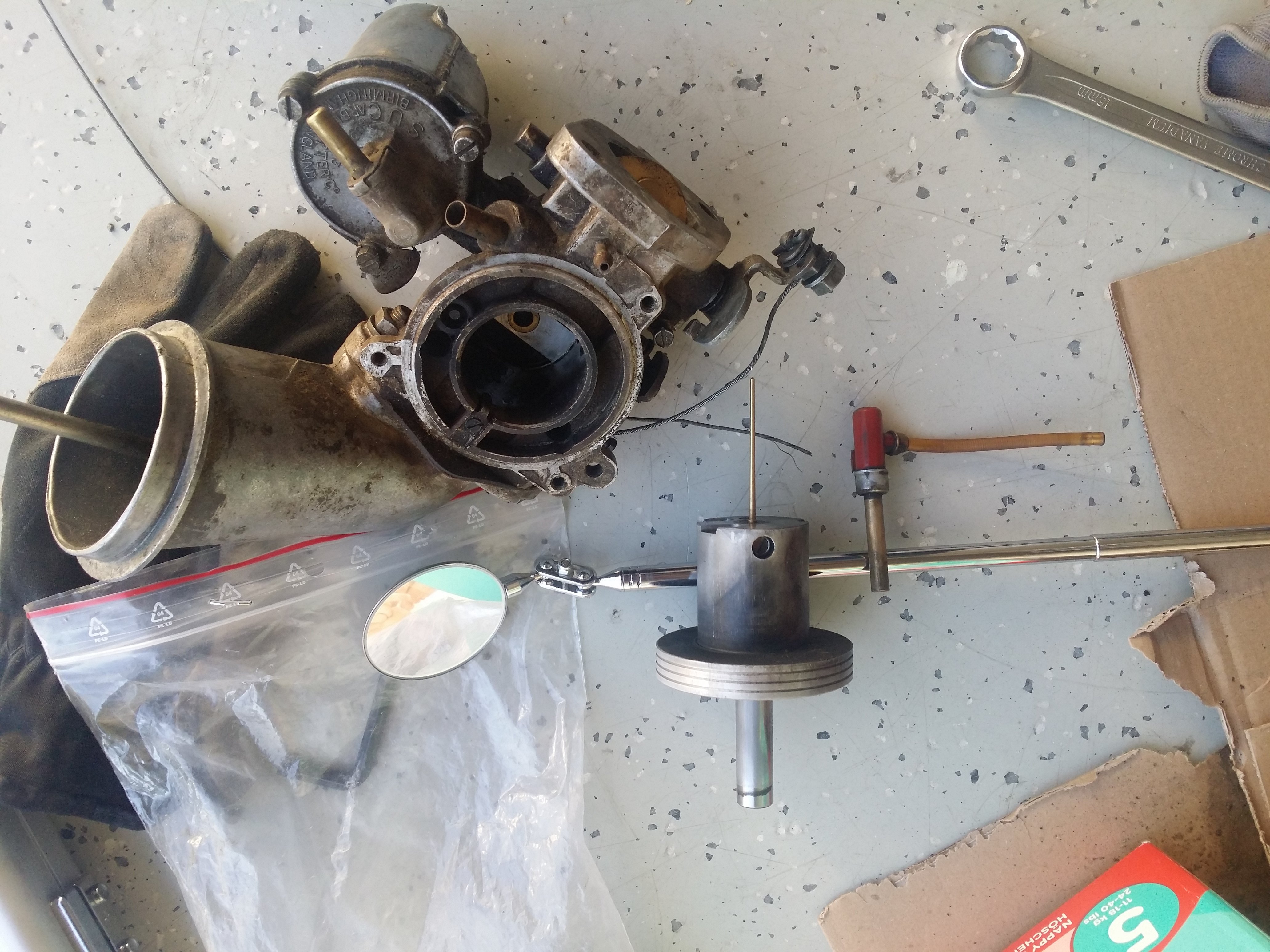

sir samurai Kirjoitettu 4. Heinäkuuta, 2018 Kirjoittaja Raportoi Jaa Kirjoitettu 4. Heinäkuuta, 2018 Kiitos taas avusta. Neula kanitti koska se suutin ei ollut keskellä, nyt ainakin kaasari irrallaan koneesta neula kulki moitteetta oli seos ruuvi missä asennossa tahansa Huomena kaasari paikalleen ja kokeilemaan. Ymmärsinhän oikein että öljyä laitetaan sinne putkeen niin että se on melkein täys, silloin kun se mäntä on sielä putkessa. Link to comment Share on other sites Lisää jakomahdollisuuksia...
minorv8 Kirjoitettu 4. Heinäkuuta, 2018 Raportoi Jaa Kirjoitettu 4. Heinäkuuta, 2018 Oikein. Muistaakseni jousitetun neulan saa kiinteän neulan mäntään jos ottaa siitä sen yläpään kauluksen irti. Onko siinä sitten mitään järkeä on ihan eri juttu... Link to comment Share on other sites Lisää jakomahdollisuuksia...
sir samurai Kirjoitettu 5. Heinäkuuta, 2018 Kirjoittaja Raportoi Jaa Kirjoitettu 5. Heinäkuuta, 2018 Joo-o, no keskitys nyt ei sittein oikein kummiskaan onnistunut. Ekaksi munin sen että ilman kantta keskitin niin ei se liikkunu sitten tikun kanssa. Tajusin vasta paikoilleen laiton jälkeen että reisille se meni, hoksasin myös miksi siinä on se tappi millä luistinta saa nostettua Siinä tuuskatessa sitten alkoi vuotamaan bensaa kohokammion ja letkun välistä. Aika herkkä oli se letku kun vähän liikutin... Kokeilla huomenna vielä tiivistää uudelleen o-renkailla. Jotenki se näyttää niin heppoiselta liitokselta että tekis mieli jottain tiiviste ainetta laittaa. Mutta ennakot sain tallinaapurin avustuksella kuntoon, hyvä että samassa rakennuksessa on autokorjaamo jonka pitäjä on myös omistanut minejä. Kierroksiakin otti mukavasti, mutta kun luistin edelleen kanitti, kaasun löysäyksen jälkeen sammui. Kaasuttimen öljykörkki auki ja painoin luistimen alas, niin taas lähti nätisti käyntiin. No taas tuli oppia roppakaupalla kantapään kautta Melkein tekis mieli hommata käytetty ja toimiva HS4:nen joltaki tai vaikka lainaksi ... Omat taitaa vaatia hieman fiksausta ja osien tilaamista... Link to comment Share on other sites Lisää jakomahdollisuuksia...
sir samurai Kirjoitettu 6. Heinäkuuta, 2018 Kirjoittaja Raportoi Jaa Kirjoitettu 6. Heinäkuuta, 2018 Bensa vuoto korjattu kahdella o-renkaalla ja tiukattu sitten hyvin sillä kiristys mutterilla ja nyt oli letku tiukassa eikä vuoda Edelleen sen keskityksen kanssa ongelmia. Sain toimimaan kun seos ruuvi oli vähintään 5 kokonaista kierrosta auki, silloin ei tartu mistään kiinni, mutta rikkaallahan se käy. Ilman ilmanputsaria vähän kokeilin niin kyllähän se kivasti liikahtaa. Kun putsarin laittoi paikalleen niin tyhjä käynnillä sammuu, en kokeillu säätä enää tyhjäkäyntiä kun ei sitä varmaankaan noin rikkaalle voi jättää. Keskityksestä tekee hankalaa kun suutinputki on selkeästi pienempi kuin se kaasarin reikä. Kun mutteria kiristää nii aina se sitten menee vinoon ja alkaa jumittaan. Silloin kun se kiristysmutteri on vähän löysällä niin keskitys kohillaan. Oon koittanu piettää välissä pientä meisseliä nii saanu sen tiukalle ja edes tuon verta keskitettyä. Toisessa kaasarissa olis just samankokonen ja jousitettu neula, näitä ongelmia ei varmaan olisi sen kanssa? Olisko jolloin jotain hyvää vinkkiä miten saan sen kohdilleen vai vain sitkeästi yrittämällä ja kokeilemalla ja toivoa että osus nappiin. Link to comment Share on other sites Lisää jakomahdollisuuksia...
sir samurai Kirjoitettu 7. Heinäkuuta, 2018 Kirjoittaja Raportoi Jaa Kirjoitettu 7. Heinäkuuta, 2018 Sitkeys ja hiki, sentään ei verta ja kyyneliä tarvittu, mutta nyt on keskitetty. meni tänään ekalla yrityksellä ja nyt kulkee neula koko säätöalueella moitteetta. Korjasin myös o-rengas tiivistyksen, sieltä puuttui prikka nii meni o-rengaat letkun suun eteen ja virtaus oli heikko. Huomena kaasari paikalleen ja toivotaan parasta Link to comment Share on other sites Lisää jakomahdollisuuksia...
