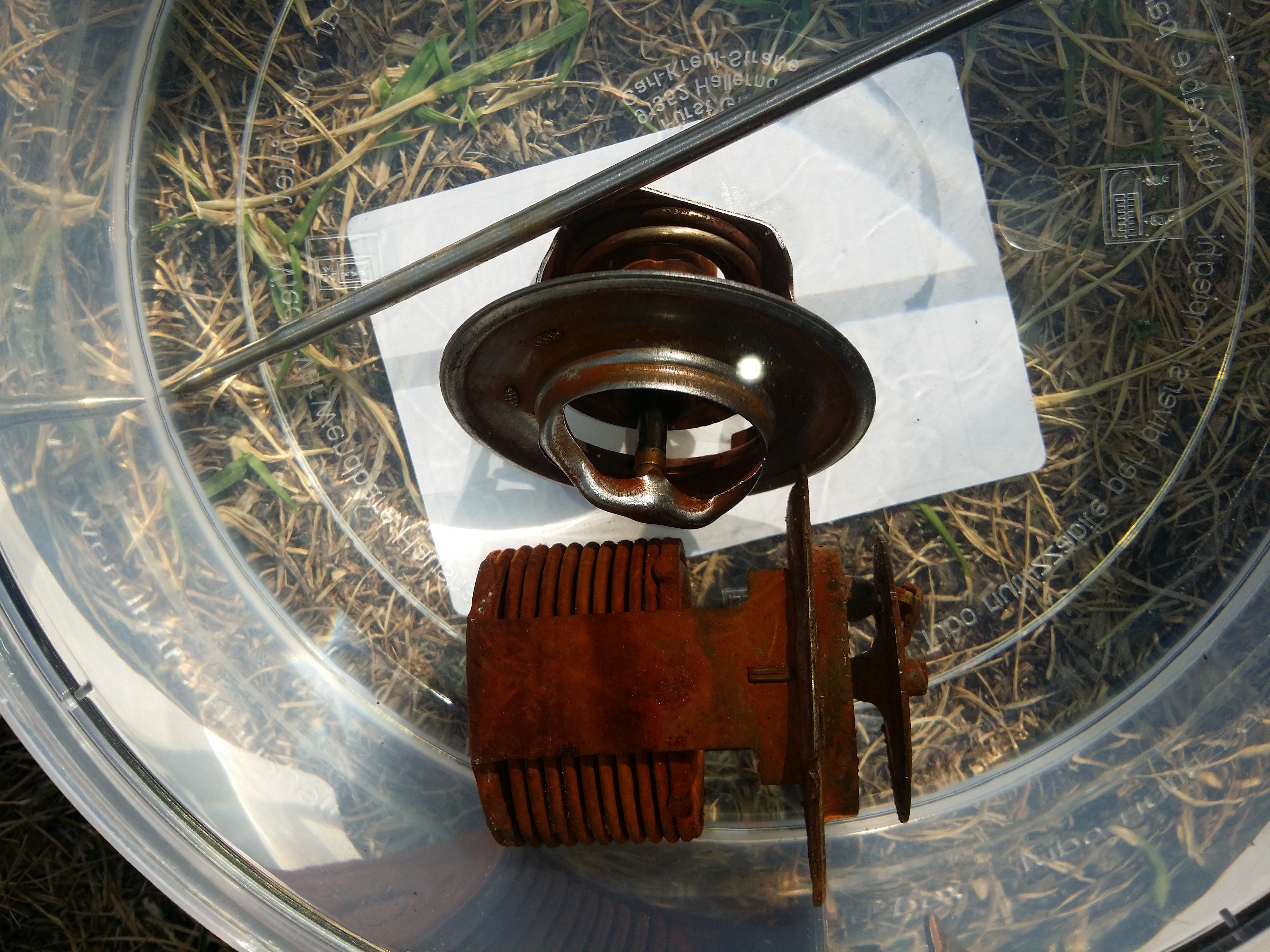

sir samurai Kirjoitettu 24. Heinäkuuta, 2018 Kirjoittaja Raportoi Jaa Kirjoitettu 24. Heinäkuuta, 2018 Otin termostaatin irti ja otin myös irto moottorista termostaatin vertailtavaksi. No erilaisiahan ne oli kuten kuvasta näkyy. Varaosasta on tuo alempi eli missä tuomonen iso jousi. Omassa oli pohjassa merkinta 71 ja siinä asteessa oli kun alkoi aukeamaan. Alla oleva kuva on otettu noin 78-80, siinä näkyy plajon termostaatit on auki. Onko ne paljon vai vähä en osaa sanoa. Varaosamoottorin termostaattui aukeni pikkuhiljaa jo huomattavasti alemmilla lämpötiloilla ja siinä oli päällä merkintä 86 C. Aattelin jos kokeilis tuota varaosamoottoorin termostaattia, minusta se näyttäs aukeavan enempi ja jo aikaisemmin. Link to comment Share on other sites Lisää jakomahdollisuuksia...
sir samurai Kirjoitettu 26. Heinäkuuta, 2018 Kirjoittaja Raportoi Jaa Kirjoitettu 26. Heinäkuuta, 2018 Kokeilin toisella termostaatilla. Lämmöt pysyi liikkeessä kurissa, mutta pysähdyksissä pikku hiljaa kipusi 3/4:aan N ja H välistä, eikä missään vaiheessa osoittanut merkkejä että kone jäähtys, nopeus max 60km/h. Alotiin eilen syylärin irrotusta kun ei tyhjennysreikää ole, kohtuu ahtaassa paikassa alaletkun kiinnitys Aattelin samalla varaosakoneesta laittaa ehjemmän kehyksen kun tästä jouduin palan leikkaan pois, että sopii konepellin hakanen, joske se suuntais rupelin puhallusta vielä paremmen kennoston läpi. Jäähdytys neste on myös hieman ruskeaa, että varmaan nyt ajossa sieltä lähteny moskat vasta irti kunnolla. Toivottavasti huuhtelu ja kehyksen vaihto auttas Mites koneen kanavien huuhtelu? termostaatti pois, hanasta letkulla vettä sisään vesipumpun kautta ja ulos syyläriin menevästä putkesta? Onko niistä puhdistus aineista mihinkään, jotka laitetaan järjestelmään ja kone käyntiin? Link to comment Share on other sites Lisää jakomahdollisuuksia...
sir samurai Kirjoitettu 26. Heinäkuuta, 2018 Kirjoittaja Raportoi Jaa Kirjoitettu 26. Heinäkuuta, 2018 Taitaa olla fiksuin laittaa termarin reiästä sisään. Varaosa koneessa olis muovi rupeli 11 lapaa ja mulla metallinen 16 lapaa kannattasko vaihtaa se muovinen. Link to comment Share on other sites Lisää jakomahdollisuuksia...
