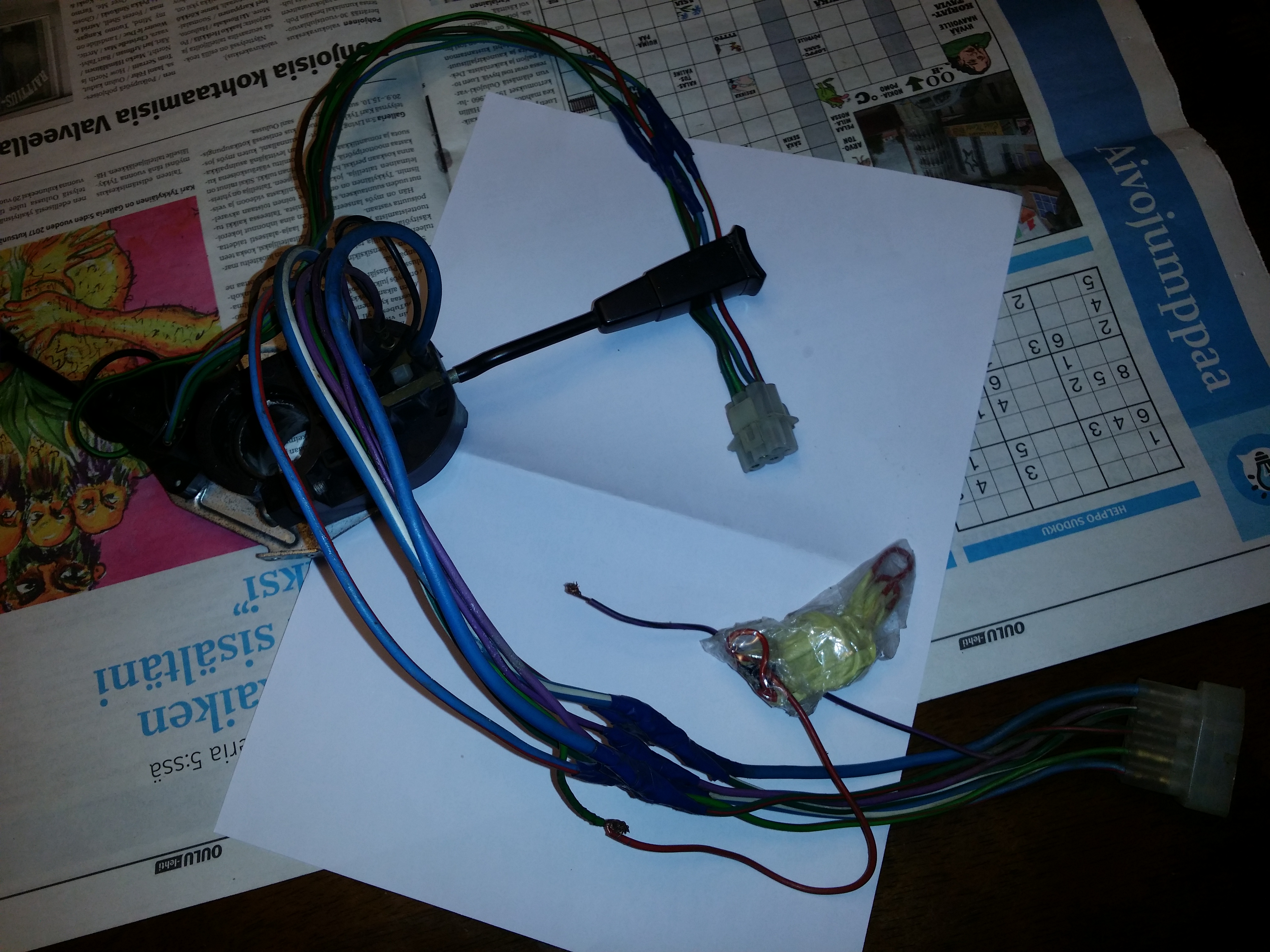

sir samurai Kirjoitettu 19. Syyskuuta, 2017 Kirjoittaja Raportoi Jaa Kirjoitettu 19. Syyskuuta, 2017 Vilkkujen toimimattomuutta ihmetelly. purin viikset irti ja otin johtojen ympärille kierretyt teipit irti. Johdot on kaikki katkottu ja liitetty sen jälkeen eri pariin, sekä yksi jätetty kytkemättä ja siitä ilmeisesti, vanhoja kuvia katselemalla, näyttäisi että vedetty suoraan vilkkureleelle kuvassa punaisella johdolla joka kääritty teippiin. (Lähtee vilkkuviiksestä kolmen ylimmän kimpasta alin, vihreä ja ohut punanen ja tässä olis pitäny liittää purprura mustaan, muoviliittimiessä puuttuvn pinnin jälkeen seuraava kohti yksin olevaa pinniä...) Nyt täytyy sanoa etten kyllä ymmärrä tuota kytkentää, onkohan myös viiksen päästä tai muoviliittimien nastoja vaihdeltu. Ehkä helpoin olisi kokeilla vetää samallalailla vilkkureleelle, mutta kun ei voi tietää oliko johtoja yhdistelty vanhassa sarjassa ristiin myös muualta. En tiiä pitäskö purkaa liitokset kun johdot vaan kääritty toisiinsa ja erkkaria päälle ja liittää värit sopimaan toisiinsa. Toki nyt liitokset pitää korjata joka tapauksessa... Pitää varmaan purkaa toisesta ministä ja verrata onko johdot laitettu viiksiin erilailla. Katselin haynes opasta ja näyttäs että vilkut ja jarruvalot on "samassa" piirissä ainakin sulakkeella, voisko olla siksi ettei toimi kun tuo vilkun piuha katkottu/liittämättä Kun ei sähköosaaminen ole kovin vankkaa, mistä oletta ottaneet virrat sähköiselle bensapumpulle? Link to comment Share on other sites Lisää jakomahdollisuuksia...
sir samurai Kirjoitettu 20. Syyskuuta, 2017 Kirjoittaja Raportoi Jaa Kirjoitettu 20. Syyskuuta, 2017 Googlettelun ja kuvien tutkinnan perustella ei tule muuta mieleen kuin että voisko tuo johtojen kääntö liittyä siihen jos alunperin vilkku viiksi ollut oikealla ja myöhemmin vaihdettu vasurin viiksi. Sama myös pyyhkijälle mutta niissä ei ole ollut liitintä mukana ja pitäny yhdistellä johdot uusiksi. Sekä vedetty vilkku viiksestä suoraan releelle kulkematta hätävilkkunapin kautta. Muuta mie en keksi. Pitänee yhdistää tuo puuttuva johto niin luulis sen jälleen toimivan vilkut :) Sekä sattui hyvä kuva silmään missä pyyhkijän viiksen sisus, minun on väärin kasattu sen jälkeen kun avasin ja osat lenteli pitkin seiniä :) http://jelabs.blogspot.fi/2011/06/mini-mk-iv-wiper-stalk.html Vieläkö tuon bensapumpun sähköt sais :) Link to comment Share on other sites Lisää jakomahdollisuuksia...

sir samurai Kirjoitettu 25. Syyskuuta, 2017 Kirjoittaja Raportoi Jaa Kirjoitettu 25. Syyskuuta, 2017 Pyyhkijän viiksi korjattu, ei tosin hoksannu kokeilla toimiiko kummatkin nopeudet. Vilkut ei alkaneet toimiin. Mittaristo on pimeänä, varmaankin jännitteen tasaaja rikki, voiko siitä johtua vilkkujen toimimattomuus? jos voi, olisko siksi vedetty suoraan releelle. Pisteen releen, sulakeen ja katkaisiminen herätepiuhaan ja hienosti nyt lähti käyntiin. Kohtuu nätisti kävi, ehkä aavistuksen vois olla aikasessa kun välissä startatessa hieman "potki vastaan". Opetella ajoituslampun käyttöä, jotaki juttua luin että jos hihnapyörässä ei ole merkkiä se pitää tehdä itse esimerkiksi tussilla? Kaasarin seos mutterin laitoin noin keskiväliin. Mutta, kytkin vipuun tuli paljon välystä, työsylinterin liike ei enää riitä irtottaan kytkintä, säätömutterilla en saanut välystä pois. Pitään tutkia onko vivun pää vääntynyt tai akseli tulee liikaa ulos. Olisko vauhtipyörä voinut akselilta ulospäin liikkuessa työntää painelaakerin akselia? Painelaakeri toki voi olla entinen, mutta se vaatii taas kopan aukaisua :) Rekisteröinti haaveet taitaa tältä "kesältä" saada nyt haudata. Link to comment Share on other sites Lisää jakomahdollisuuksia...

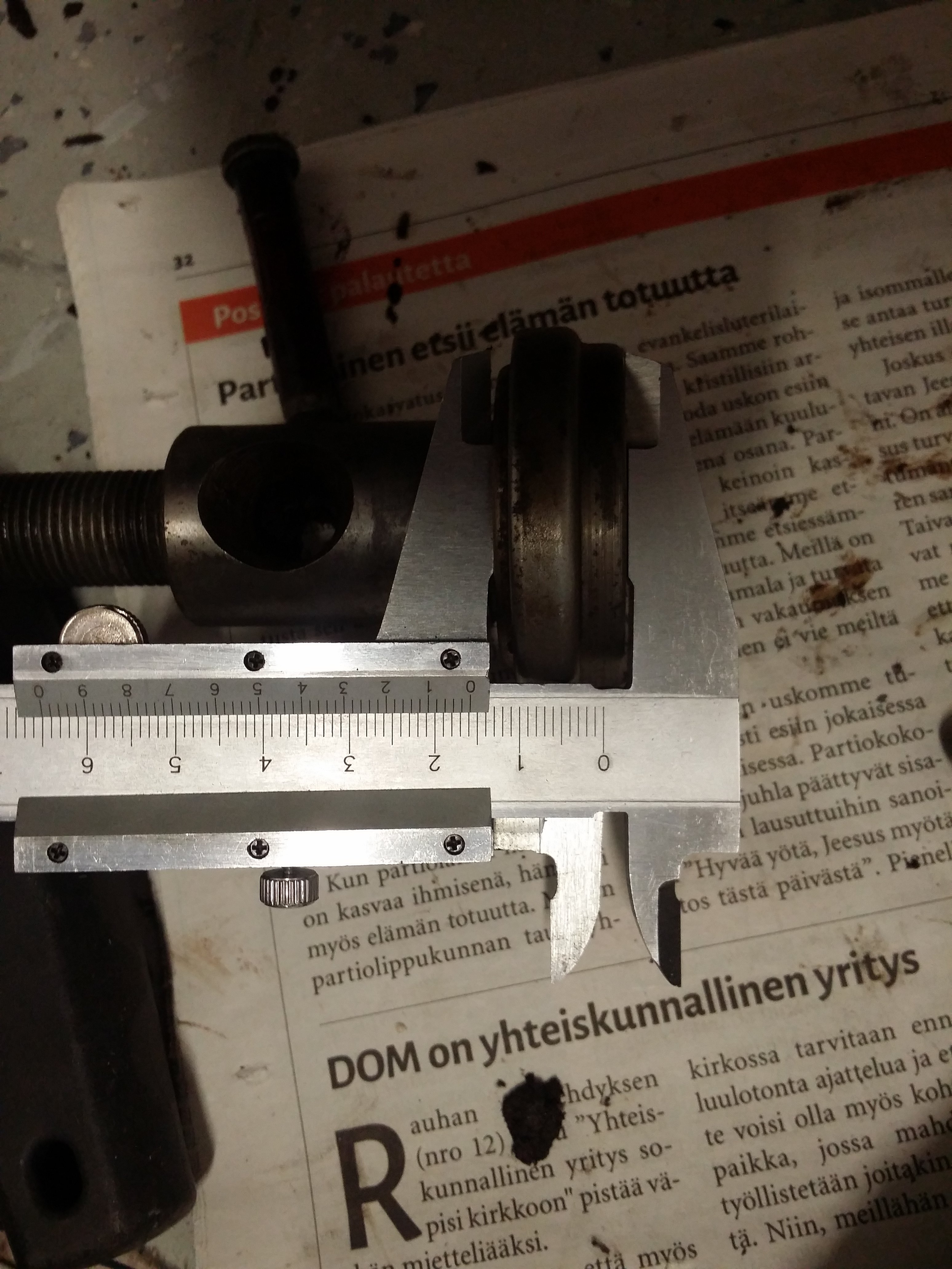

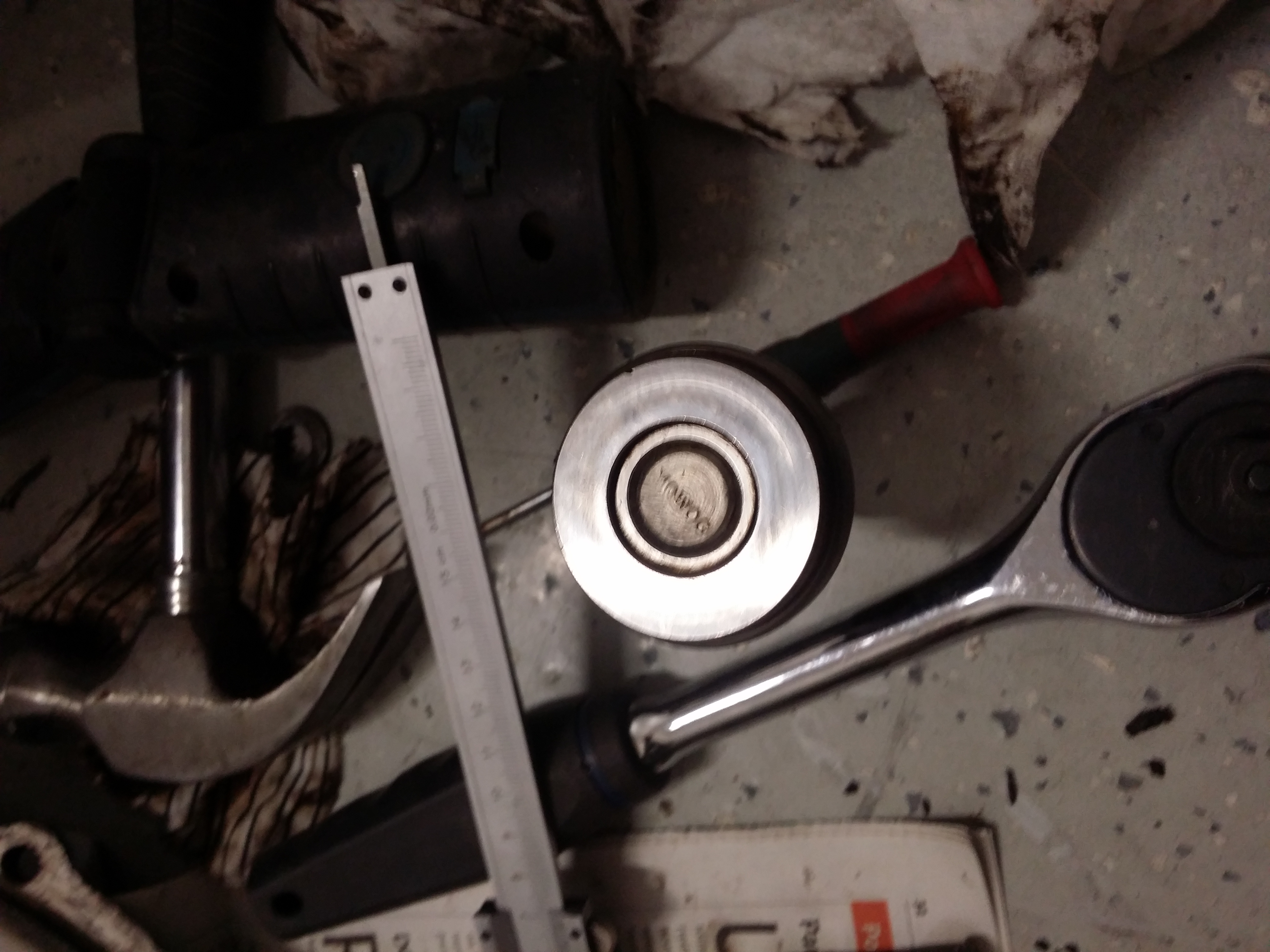

sir samurai Kirjoitettu 25. Syyskuuta, 2017 Kirjoittaja Raportoi Jaa Kirjoitettu 25. Syyskuuta, 2017 Miten se painelaakerin akseli laitetaan paikoilleen? kattelin netistä kuvia ja minusta mulla kurkkaa sieltä päästä sen painelaakerin akselin paksumpi keskiosa osa. esim tässä sieltä ei näy kuin kierteet. Link to comment Share on other sites Lisää jakomahdollisuuksia...
Mini1380 Kirjoitettu 25. Syyskuuta, 2017 Raportoi Jaa Kirjoitettu 25. Syyskuuta, 2017 Eikös tuossa kuvassa nyt vasemmalla ole Verton kytkinkoppa ja oikealla "normaali"? Niiden kaikki osat eivät ole sekoituskelpoisia. Link to comment Share on other sites Lisää jakomahdollisuuksia...
minorv8 Kirjoitettu 25. Syyskuuta, 2017 Raportoi Jaa Kirjoitettu 25. Syyskuuta, 2017 Paineakselin akseli ja sille prässätty painelaaakeri asennetaan sisäkautta eli toi wokki pitää irrottaa kytkinkopasta. Yleensä akselissa oleva kuulatapin potero ja vastaavasti tuon kytkinvivun pallo ovat kulahtaneet eikä kytkin pelitä sen takia kunnolla. Noita kytkinvipuja on ollut aika surkeanlaatuisia, yhden sain poikki muutamalla polkaisulla ja pikkikseen tuli Minisparesista kaksi vipua joissa kuula oli koneistettu pikkuisen vituralleen. Kyllä sitä akselia sieltä keskeltä näkyy kunhan tuo wokki on asennettuna paikoilleen. Yhden vanhan vivun elvytin hitsaamalla tigillä palloon lisää materiaalia ja hiomalla sen "pyöreäksi". Link to comment Share on other sites Lisää jakomahdollisuuksia...
sir samurai Kirjoitettu 25. Syyskuuta, 2017 Kirjoittaja Raportoi Jaa Kirjoitettu 25. Syyskuuta, 2017 2 hours ago, Mini1380 said: Eikös tuossa kuvassa nyt vasemmalla ole Verton kytkinkoppa ja oikealla "normaali"? Niiden kaikki osat eivät ole sekoituskelpoisia. Minun viesti oli epäselvä, töistä vähän hopulla laitoin ja foorumi teki linkistä kuvan aivan kuin olisi minun liittämä :) Tarkoitin sitä että mulla tuomonen oikean puoleinen ja sieltä pilkistää pätkä akselia, kun kuvassa ja parissa muussakin näkyy vaan tuo kierre. Mutta se onkin ok että hieman näkyy. Kun menen tallille irrotan vivun ja katson sen kunnon. Varakoneesta saan vertailu kohdan, edes johonkin :) Link to comment Share on other sites Lisää jakomahdollisuuksia...

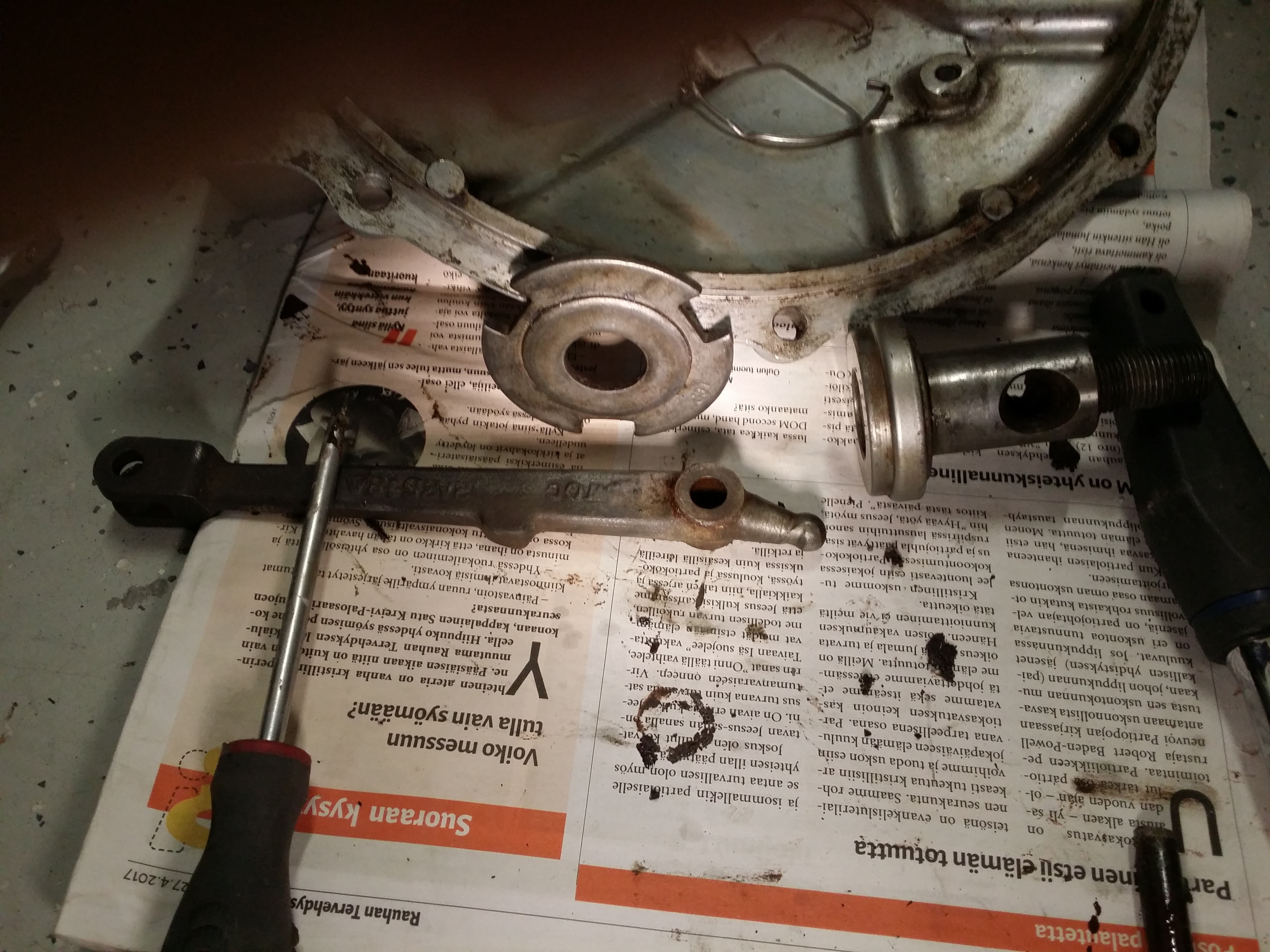

sir samurai Kirjoitettu 15. Huhtikuuta, 2018 Kirjoittaja Raportoi Jaa Kirjoitettu 15. Huhtikuuta, 2018 Talvi tuli ja meni. Tauko olikin paikallaan Mini hommista, meni syksyllä vähän harrastus jo työksi, mutta nyt taas intoa täynnä. Kytkin koppa taas avattu. Paineasetelman prikka oli kupera puoli painelaakeriin päin. Joten kytkimen vivun välys johtunee siis painelaakerista. Kuvien perusteella mihin omaa vertasin löysin netistä vähän saman näköisen, toki omasta taitaa olla "vähän" metallia hävinny... Tässä linkki minun veikkaamaan osaan.https://www.google.fi/search?q=GRB201EVO&rlz=1C1GCEA_enFI777FI777&tbm=isch&source=iu&ictx=1&fir=Fg5c0iMBUbg5ZM%3A%2C4KLHMSm4sJC_uM%2C_&usg=__6T3hVgUaUx0XkIRK3FErK38jeQg%3D&sa=X&ved=0ahUKEwjH4drw77zaAhUOUlAKHeFrDR4Q9QEINjAC#imgrc=Fg5c0iMBUbg5ZM: Kelpaako tuohon nyt ihan peruspainelaakeri mitä esim minitronista saa? Ilmeisesti tuo tappi ei ole kulunut kun päässä vielä tekstikin lukee. Vivun pallukassa näkyy pieni kuluma jälki myös. Link to comment Share on other sites Lisää jakomahdollisuuksia...
minorv8 Kirjoitettu 16. Huhtikuuta, 2018 Raportoi Jaa Kirjoitettu 16. Huhtikuuta, 2018 Lainaa Vivun pallukassa näkyy pieni kuluma jälki myös. Kuvasta päätellen on kulahtanut ihan huolella. Kokeile samalla tuosta pallon vastinpinnasta painelaakerin akselin sisältä. Jos siellä on kuoppaa niin noiden yhteisvaikutus on yllättävän iso. En muista vipusuhdetta mutta kuvasta arvioituna on 6:1. Eli milli klappia kytkinakselilla on 6 milliä työsylinterillä. Teoriassa tuon pitäisi kompensoitua kun säätää vivun välyksen mutta käytännössä välttämättä ei. En oikein usko että painelaakeri olis kulahtanut. Mikäs sitä edes kuluttaa jos laakeri pyörii normaalisti ? Ja jos painelaakerista olis pintaa lähtenyt niin se näkyis myös tuossa levyjousen prikassa. Ja se on kuvassa ihan virheetön. Link to comment Share on other sites Lisää jakomahdollisuuksia...
sir samurai Kirjoitettu 16. Huhtikuuta, 2018 Kirjoittaja Raportoi Jaa Kirjoitettu 16. Huhtikuuta, 2018 Kiitos vinkistä, tutkin kun käyn tallilla. Oma kuluma arvio perustui vain tähän yhteen kappaleesen, vain kuvia netistä nähnyt :) Laakeri pyörii ihan kevyesti. Ajatus oli vain että sitä olisi joku voinut hieman työstää ja poistaa tavaraa että koppa mahtunut kiinni väärin asennetun vauhtipyörän lukituksen vuoksi. Välystä on kummiski useampi sentti sen jälkeen kun vauhtiyörä on asennettu oikein. Kun lukitus oli persiillään niin kytkin kyllä toimi moitteetta. Nyt kytkin kun on painettupohjaan niin sitten välys vasta poissa. Työsylinteri on uusi ja se tanko myös. Vika siis taitaa olla vivussa (kulunut ja vääntynyt) sekä akselin kuopassa. Link to comment Share on other sites Lisää jakomahdollisuuksia...
sir samurai Kirjoitettu 18. Huhtikuuta, 2018 Kirjoittaja Raportoi Jaa Kirjoitettu 18. Huhtikuuta, 2018 Kylläpä sielä melkonen kuoppa oli. Tilasin uudet osat maanantaina ja tänään jo saapuivat. Sen verta oli pakko käydä tallila sovittelemassa että vaikuttas korjaavan vian. Ainoa ylläri mikä tuli että uuden akselin säätömutterin kierteet oli eri kierteillä kuin vanhat, onneksi varamoottorissa oli samalla kierteellä... Jospa sitä viikonloppuna kytkin kasaan ja jos jopa pääsis tallin pihalla vähä koeponnistaan :) Link to comment Share on other sites Lisää jakomahdollisuuksia...
