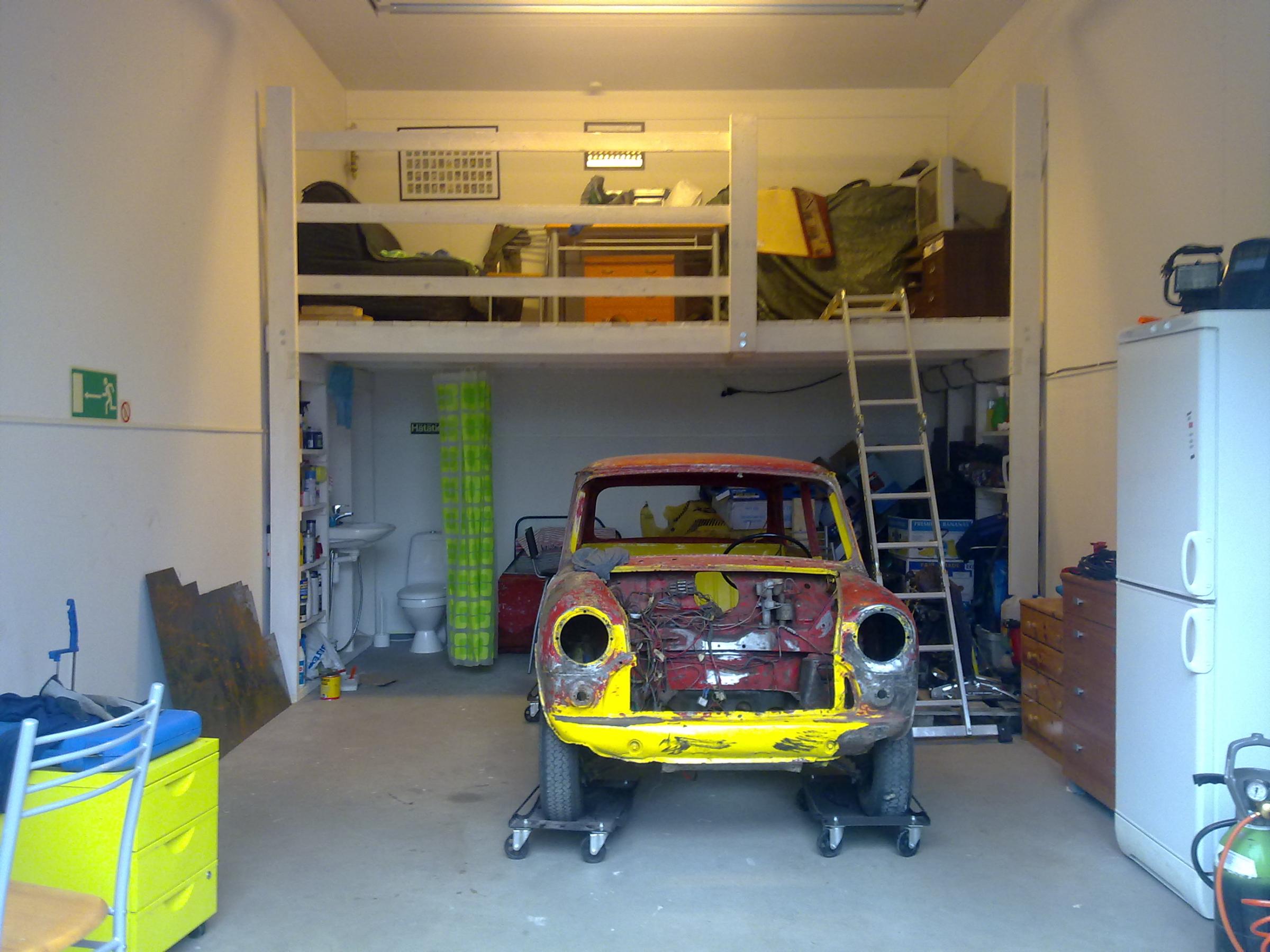

sir samurai Posted October 25, 2014 Report Posted October 25, 2014 Vissiin se on aika tehdä oma ketju projektistani.Ensiki hieman taustaa. Minin ostin ensimmäisen opiskeluvuoden jälkeen kesällä 2000 Vaasasta. Suurin piirtein kaikki osat oli, mutta auto ei ollut kilvissä. Sain sen ajamalla Oulun kautta Muonioon siirrettyä ilman sen suurempia ongelmia. Muoniossa ehdin muutaman lomareissun aikana purkaa Minin lähes kokonaan, kunnes hallipaikka meni alta ja auto päätyi mummolan pieneen talliin osat banaanilaatikoissa odottaan oman tallin saamista. Ajamista varten hankin toisen Minin vuonna 2007, tosin vain kesäkäyttöön.Mummolan tallissa Mini sitten odotti aina kesään 2012, jolloin ostin talliosakkeen ja kuljetin Minin Ouluun. Aikaa ei ollut heti alkaa tekeen mitään, tallia piti hieman varustella vesikalusteilla sekä mm. parvella ja toinen Mini odotti ruostevauriokorjauksia tehtäväksi talvella 2012-2013. Syksyllä 2013 ehdin aloittamaan projekti Minin korin hitsaamisen. Talvi 13-14 meni taas ajominin vesipumpun sekä irti saamatta jääneen takakakelkkaharjoituksen merkeissä. Loppu kesällä 2014 sain hitsailtua projekti Minin niin sanotusti kasaan. Uutta osaa on hankittu eteen, raidetanko ja vääntövarret, ”etujousitus”, pakosarja ja levyjarrut. Moottorin on sukulaismies käyttänyt atomeina joskus 2003 tienoilla, kone on ilmeisesti mailerin 1275. Tänä syksynä sain moottorin kelkkaan kiinni ja kaverin kanssa nostimme auton sen päälle. Pyörän navat on vääntövarsia vailla kasassa. Seuraavaksi olis tarkoitus laitella konehuoneeseen lisää osia.Haasteita on ollut kun kuvia ei silloin tullu otettua, koska digikamerat ei vielä ollu yleisiä. Onneksi osat on pusseissa ja niissä merkintä mistä osat on. Muutenkaan autojen raplaamisesta ei ole kokemusta, mopoja tuli kummiskin pentuna pikkusen rassattua niin eiköhän sieltä jotaki jääny kouraan ja ei ihan peukalo keskeltä kämmentä ole.Ihan samanlaista Miniä ei ole tarkoitus tehdä kuin ajoministä, joten poikkeuslupa on Trafille vetämässä, mutta huudellaan siitä sitte lisää, jos ja toivottavasti kun lupa on taskussa. Jos lupaa en saa niin tästä tulee vain Mini, mutta ensimmäinen ite laitettu.Kaksi ensimmäistä ostamaani/omistamaani autoa on muuten vanhoja minejä molemmat :)

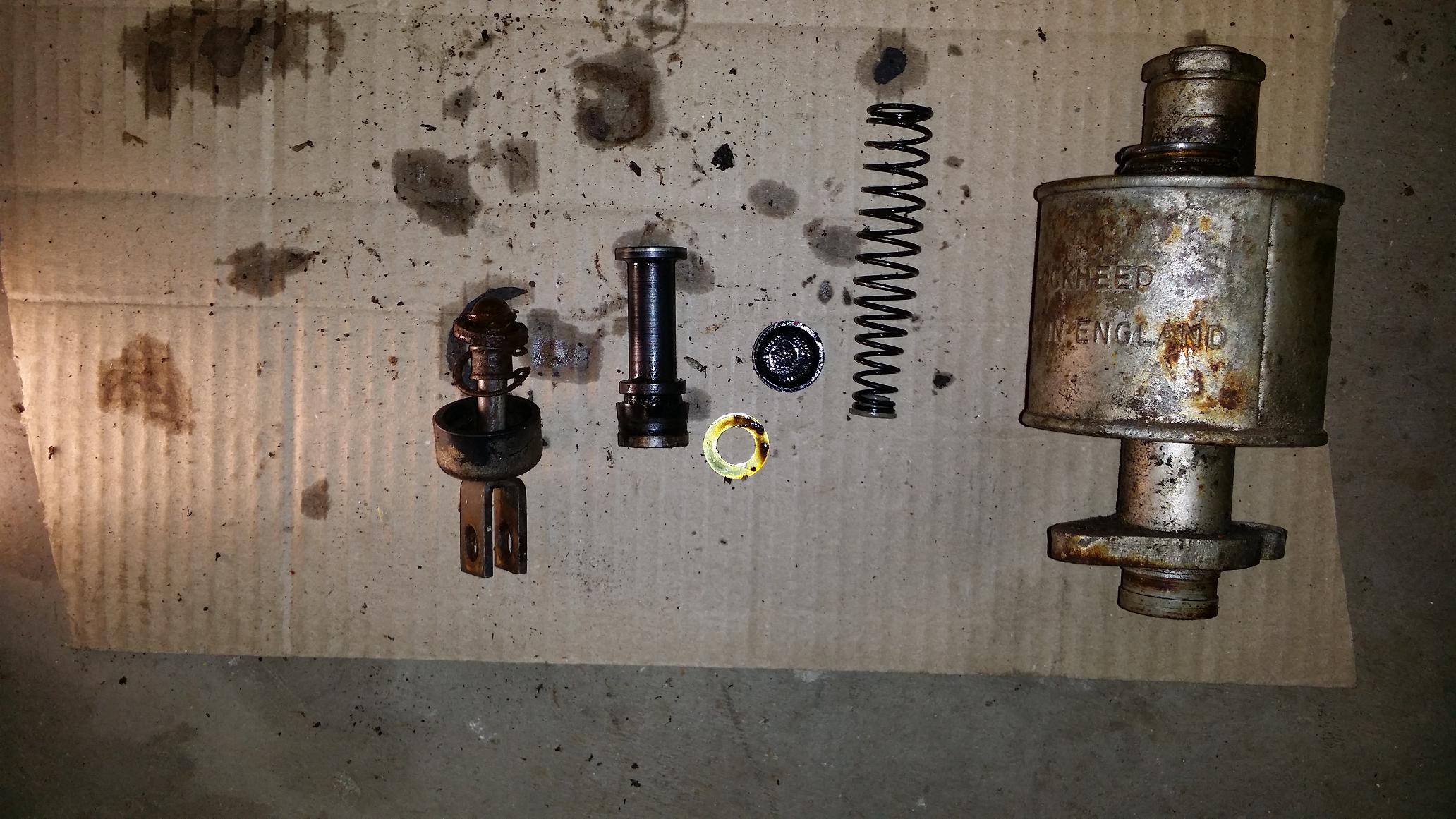

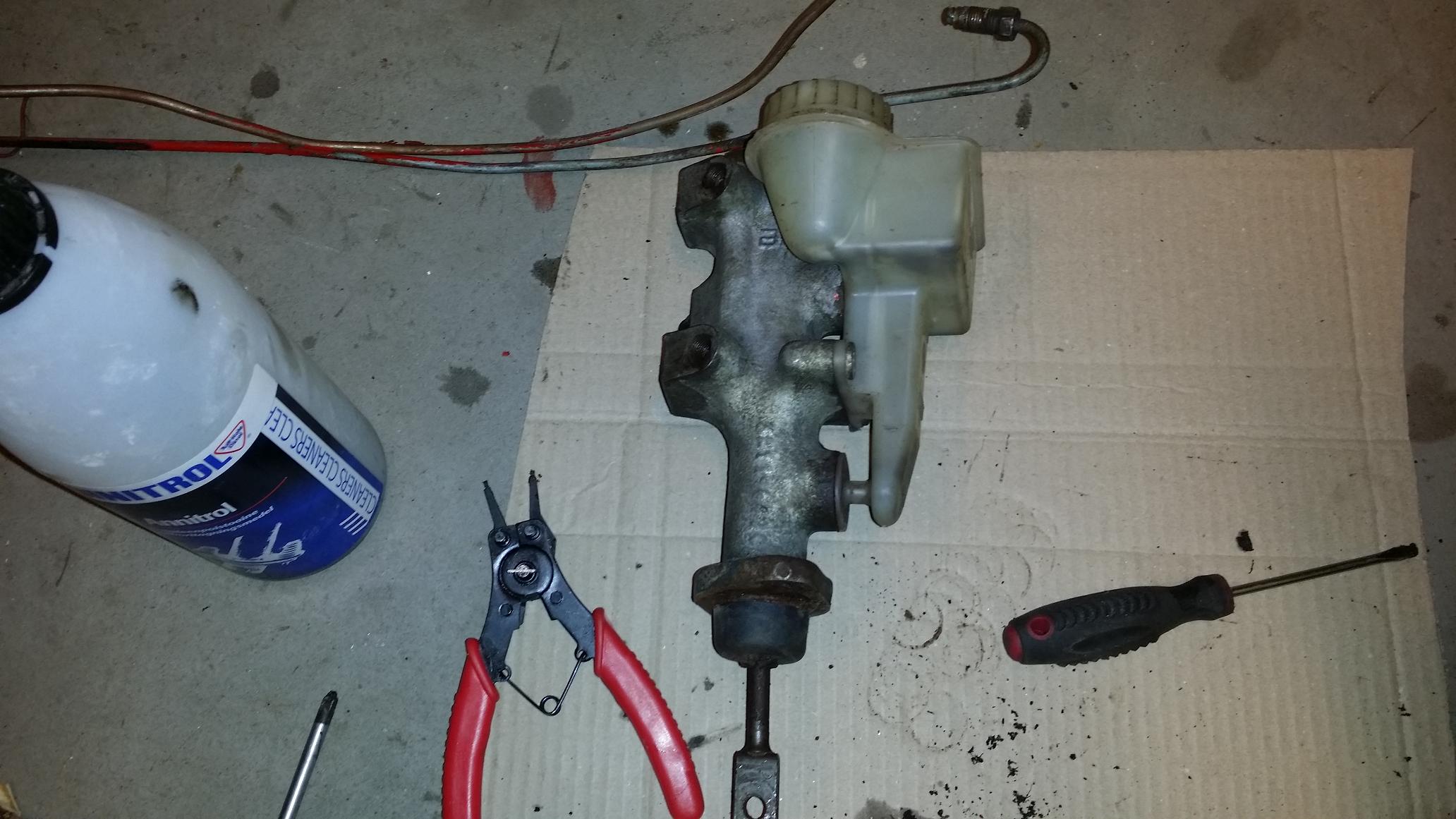

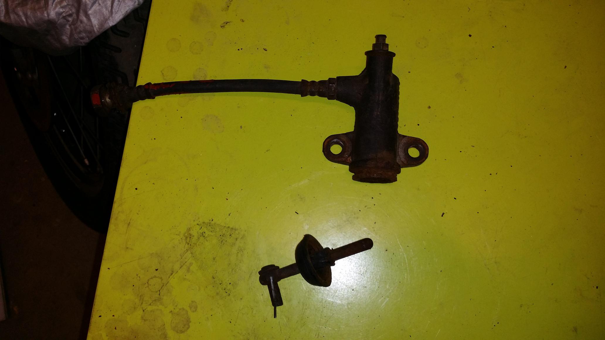

sir samurai Posted October 31, 2014 Author Report Posted October 31, 2014 Niin taitaa olla, asiallisia kommentteja olla varmaan kaikki, v*ttuilua ei ole osunut silmiin vaikka itekki joskus kyselee päivän selviä asioita. Ilmeisesti porukka muistaa mitä se on kun eka kertaa Miniä purkaa ja laittaa. Tämäkin Mini oli aika heikossa hapessa korin puolesta ja ei varmaan pitkään olis kestänyt, että olisi vain osiksi kelvannut.Eilen kaivelin laatikoista kytkimen pää- ja työsylinterit, aivan jumissa molemmat... Onneksi olin jemmannut toisesta Ministä "rikkinäisenä" vaihdetun pääsylinterin joka vielä liikkui. Varmaan korjaussarjalla saa kuntoon, kun vika oli ettei pitänyt painetta. Aikaa ennen tallia, kun Ajo Mini oli Muoniossa talvisäilytyksessä, piti yhden loman aikana korjata Mini kuntoon kesää varten niin vaihdoin varmuuden vuoksi koko pääsylinterin :)Jäähdyttäjän rupeli oli metallinen, kumminpäin se tulee en ole ihan varma, mutta näin päin mie sen järkeilin, lukkoprikat pitää vielä laittaa :)Jarruja sekä kytkin sylinteitä letkuineen pitäs seuraavaksi alkaa ihmetteleen ja tutkimaan mitä uutta pitäisi tilata. Kytkin työsylinteri näyttäs ei-verto malliselta. Minissä on kaksi piirijarrut, paineen tasaajasta röörit 1 ja 2 tulee pääsylinteriltä. Vanhat huono kuntoiset letkut on jemmassa ja ne näytti nuihin kohtiin asettuvan kun mallialin niitä paikoillaan. Näytti olevan letkujen päät kahta erikokoa, pittää selata foorumia tarkemmin kun muistan että tästä lueskelin joskus juttua, josko sieltä muu kytkentä selviää. Siellä taisi olla maininta myös jarruletkujen halkaisijasta, pituuksesta sekä minkälaiset letkujen päät pitää olla. Jarrupääsylinteriin aattelin myös korjaussarjan tilata ihan varmuuden vuoksi kun kerta on sylinteri irti niin sama laittaa.Samalla tässä nyt tarkoitus käydä läpi vaihdekepin tunneli, jotta voisi senkin kohta puoleen asennella paikoilleen. Kaasereita oli kaksi ja ne näytti HS4:lta, kun kuviin vertailin, tosin toinen oli ylimääräinen ja en muistanu kumpi :D Mutta vain toinen sopi ilmanpuhdistimeen paikoilleen niin se oli se. Toisesta oli hienosti vaijeritkin katkottu kun irroitettu, joten sekin viittaa siihen että se oli se varaosa .

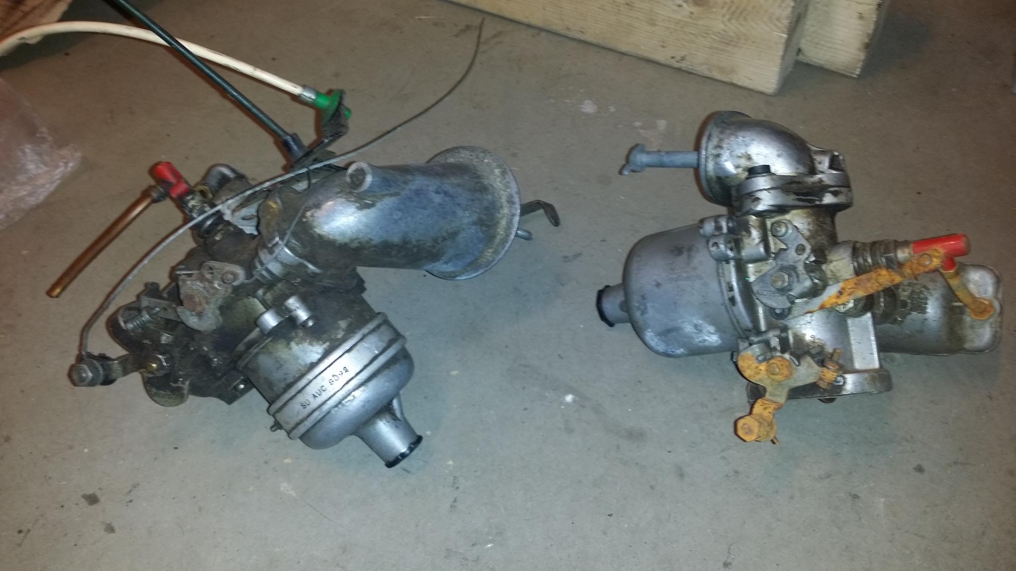

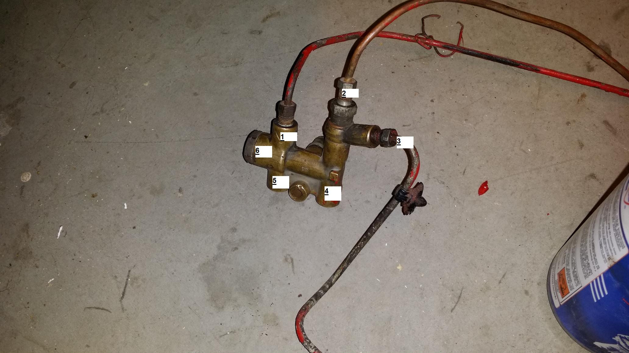

minorv8 Posted October 31, 2014 Report Posted October 31, 2014 Vasemmanpuoleinen kaasari näyttää ilmanputsarin kiinnityksen perusteellä olevan Marinasta. Kytkimen työsylinteri on tosiaan pre-Verto. Toi sun ekan kuvan hässäkkä ei tarida olla paineen tasaaja vaan se haistelee piirien välistä paine-eroa. Jos jompi kumpi piiri hajoaa niin vaakasuuntaisessa porauksessa oleva mäntä pääsee liikkumaan ja kytkee keskellä oleva kytkimen kautta kojelaudan merkkivalon. Katso missä kunnossa nuo pääsylinterien pinnat on. Jos ovat kovin syöpyneet niin korjaussarjasta ei paljoa ole iloa.

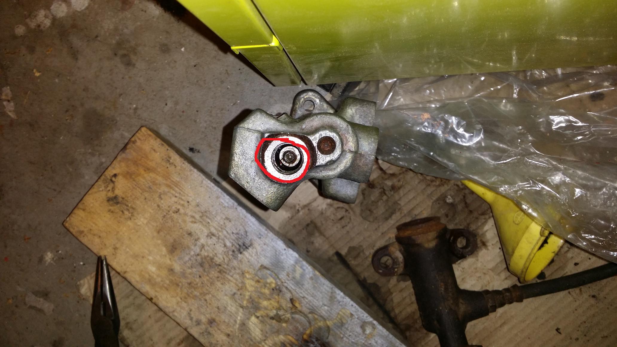

sir samurai Posted November 20, 2014 Author Report Posted November 20, 2014 Homma taas etenee, edessä nyt vanhat 12 tuumaset aluvanteet vanhoilla kumeilla. Vähä ehkä turhaa hommaa kun koko sarja pitää maalata uudelleen, mutta onpa kiva liikutela.Tunneliin pistin maalin päälle kilikali pullosta ohuesti massaa, kun ruostemaali oli keltasta ;)2-piirijarrupääsylinteristä ei lähde se toine puoli ulos (paine-erohaistelijan?). Kaikki muut osat mitä siinä on niin on irroitettu. Ruosteenirrotusainetta suihkittu kaikista rei´istä sisään, mutta ei irtoa vaikka kokeilis pihdilla kiskoa. Onko tuossa joku muu jippo vielä, kuin yrittää koputella puupalasta vasten mikä oli haynes oppassa.Pakosarjakaan ei ihan mahtunut sellaisenaan paikoileen, olisko tuo nyt se mailerin kone, joutui hieman vasaraa käyttään kun vastas vaihtestoon. Vielä on tiukka asennus, joutuu vähän taivuttaan vieläkin että saa yhdyskappaleen kiinni...
koirankoppi Posted November 21, 2014 Report Posted November 21, 2014 Mailerin vaihteistolta näyttää, kun on kumipalikka vaihdetunnelin ja lootan välillä. Kyllä senkin kanssa peltisarja "ennenvanhaan" meni ihan heittämällä, mutta nykyään on kuulemma omat sarjat vanhalle vaihteensiirrolle/nivelille ja sitten uusille. Sulla on sitten se sarja joka sopii uudemmille. Kannattaa kyllä huolella sovittaa, sillä sitä kolkotusta mikä sieltä sitten kuuluu, ei jaksa kauaa kuunnella :)
sir samurai Posted November 21, 2014 Author Report Posted November 21, 2014 Tailken kuvasta mulla on kiinni enää tuo 5:nen eli pressure difference piston, se on ihan jumissa. Osa numero 13 vapautti tuon toisen puolen, se puoli tuli koputtelemalla pois.Pitää tänään mennä vielä koputteleen pakosarjaa, pikkusen se vielä vastaa johonkin. Toisessa Minissä pakoputki koputteli vaihteensiirtimen mötikkään, oli kieltämättä äärimmäisen rasittava ääni :)

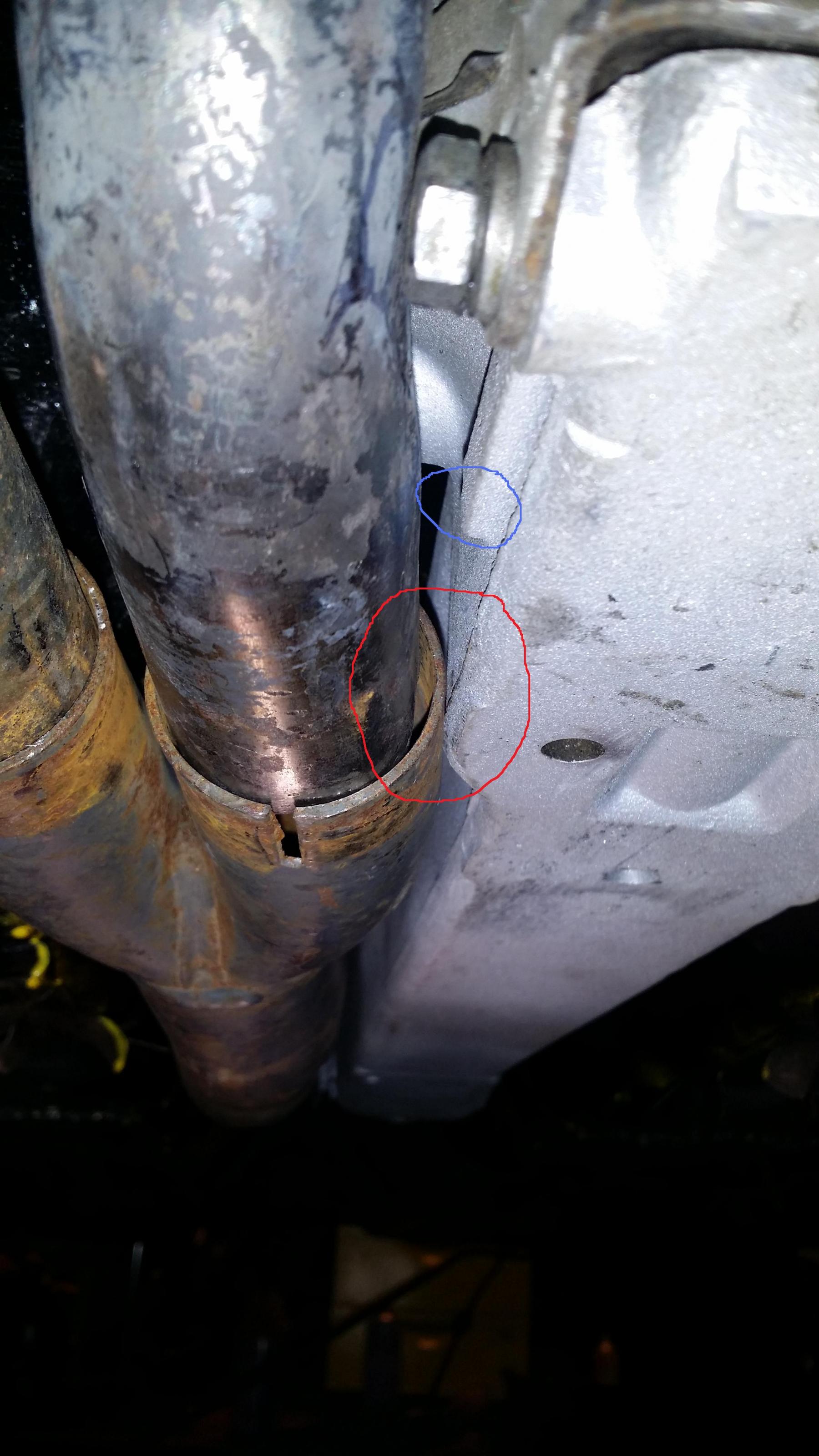

sir samurai Posted November 21, 2014 Author Report Posted November 21, 2014 Nyt ei pakosarja enää osu mihinkään, mutta ongelmana vielä ettei kaksi yhdeksi palanen mahdu paikalleen, vastaa vaihdetunneliin. (ympyröity punasella kuvassa). Sinisellä ympyröity kohta taas estää sen ettei pantaa voi liu'uttaa muuten tilavampaan kohtaan. Jouduin myös poistamaan sen osan mihin pakosarja kiinnitetään moottorissa, panta ei sovi putken ympärille kun pari pulttia edessä, joten oli sama ottaa se pois. sitä joutus kummiskin hieman rälläköimään. Ei menny tämäkään homma niin kuin strömsöössä :)Pakosarja on tosiaan vähän jykevämpää tekoa joten en saanu taivutettua päätä kauemmas vaihdetunnelista, että olisi 2->1 kappale mahtunut. Koitin toholla kuumentaa, josko sitten olis taipunu vääntämällä tai takomalla, ei minun taidoilla ja työkaluilla saanu mutta ku lommuja :/. Pitäskö se kuumentaa hehkuvaksi laajemmalta alueelta jotta taipus "helposti" vääntämällä? Teki jo mieli vähän hioa tunnelia nuilta kohdin kapeammaksi niin aattelin että on ehkä paras aika lähteä tallilta kotia :D
