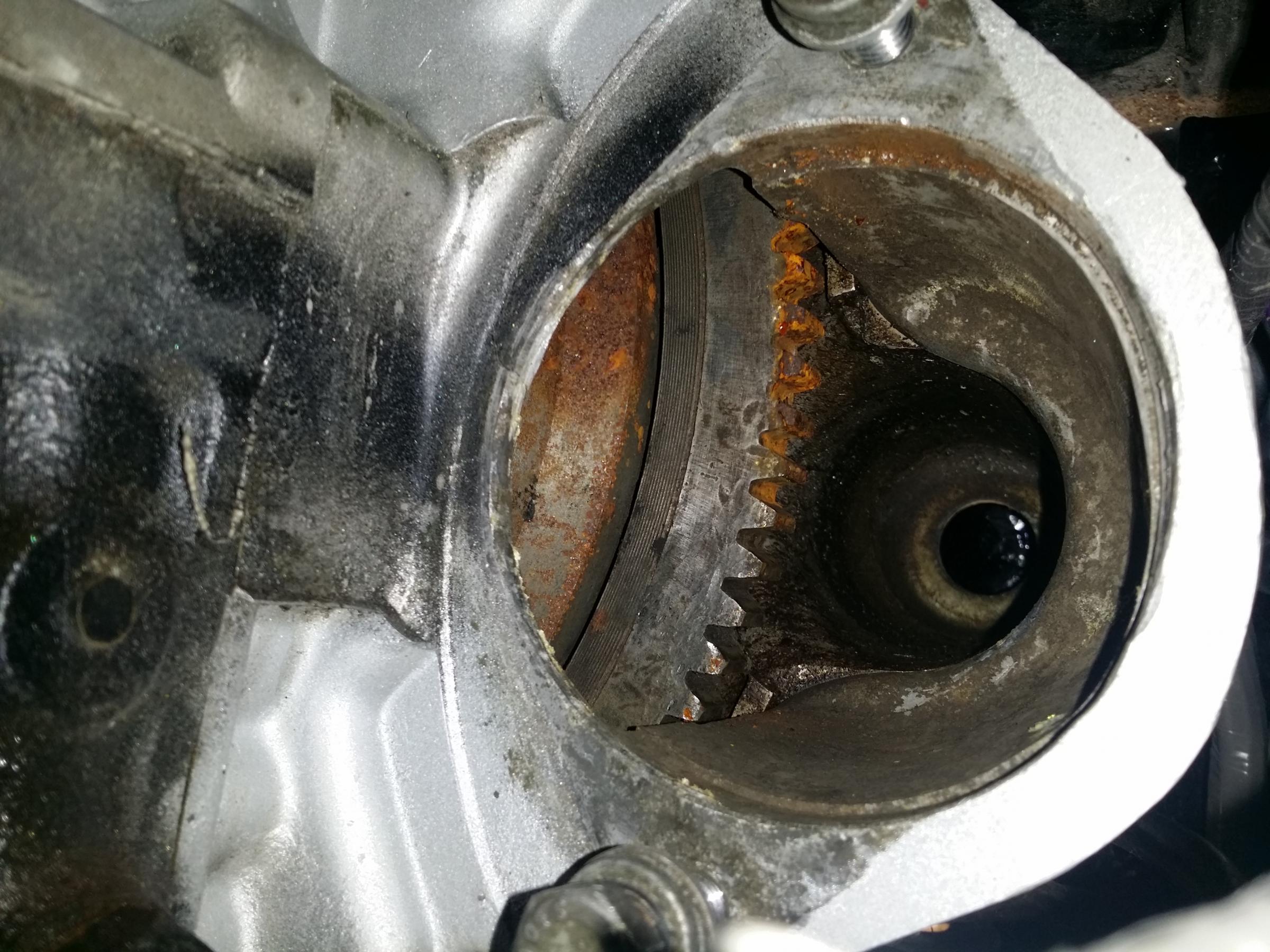

sir samurai Kirjoitettu 17. Elokuuta, 2017 Kirjoittaja Raportoi Jaa Kirjoitettu 17. Elokuuta, 2017 Kokeilin vanhan sarjan vilkkurelettä, ei vilkut toimineet. viikonloppuna vois kokeilla vielä toisesta ministä hätävilkkukatkaisiaa ja relettä ihan varmuuden vuoksi. Sen jälkeen vois olla viiksen avaus.Mutta suurempi murhe on tällä hetkellä, että minun korvaan startti pyörii, mutta se pyörii tyhjää. video linkki alla. Koitin myös toisella startilla, toki senkään kunnosta ei ole tietoa. Voiko olla että se kummankin startin hammasratas vaan olis niin kulunut ettei ota kiinni? jotenki kait se tuossa kierteessä kulkee. Ainoat ruosteet hammaspaissa vauhtipyörässä sattui just kuvaan, minun silmään hampaat vaikutti olevan kunnossa kun autoa liikutin vaihe päällä kierroksen. Akku on ladattu uudelleen tuon videon jälkeen ja sama homma.videoita ei saanu liitteenä joten linkkinähttps://www.dropbox.com/s/j17n0z4mzxi2czs/2017-08-14%2020.25.37.mp4?dl=0 https://www.dropbox.com/s/jdunqfhgnc7792s/2017-08-16%2019.41.40.mp4?dl=0Aikasemmin stattaili kuitenki ihan ok. https://www.dropbox.com/s/uk4isary9az1wwp/2017-08-14%2019.37.24.mp4?dl=0 Link to comment Share on other sites Lisää jakomahdollisuuksia...

minorv8 Kirjoitettu 21. Elokuuta, 2017 Raportoi Jaa Kirjoitettu 21. Elokuuta, 2017 Kehä olis loogisin vaihtoehto mutta ne tuppaa aika herkästi putoamaan kokonaan irti. Ihan semmoinen peruskysymys että mistä näet startin pyörittävän vauhtipyörää ? Link to comment Share on other sites Lisää jakomahdollisuuksia...

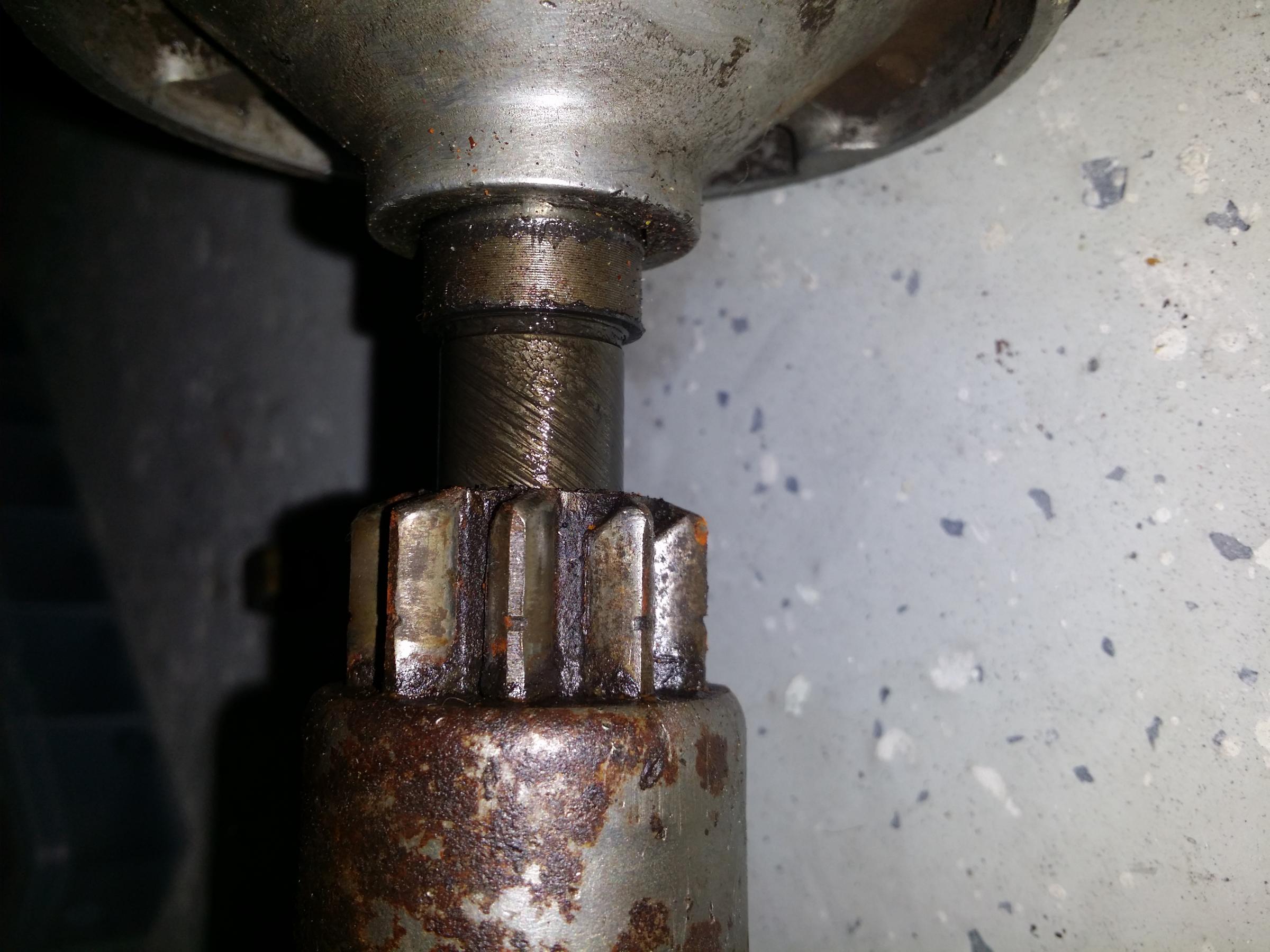

sir samurai Kirjoitettu 21. Elokuuta, 2017 Kirjoittaja Raportoi Jaa Kirjoitettu 21. Elokuuta, 2017 Kurkkasin siitä tarkistus luukusta mikä on kytkin kopassa mistä katotaan vauhtipyörän asentoa ja niitä säätömerkkejä. Starttia kun käyttää niin sielä pyörii. Link to comment Share on other sites Lisää jakomahdollisuuksia...

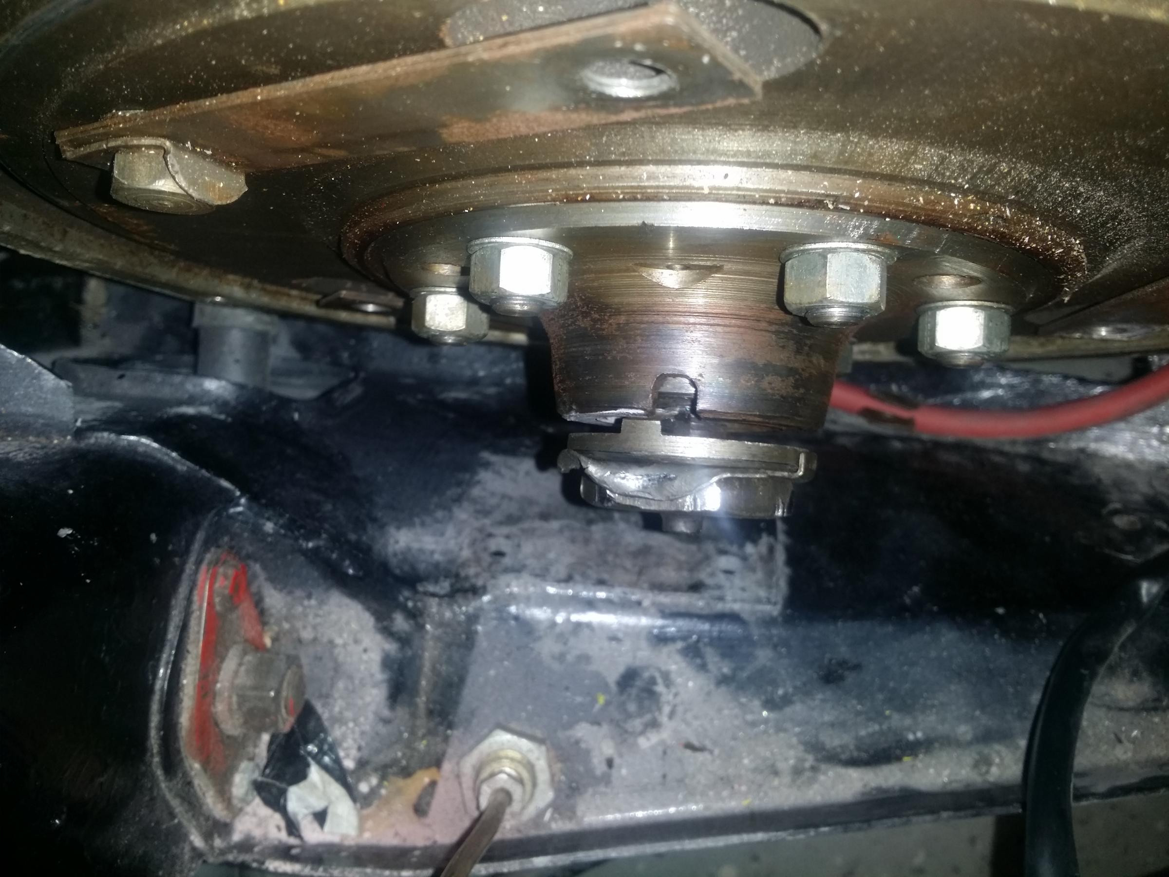

sir samurai Kirjoitettu 22. Elokuuta, 2017 Kirjoittaja Raportoi Jaa Kirjoitettu 22. Elokuuta, 2017 Irrotin startin, kyllä vauhtipyörä pyörii tyhjää akselin nokassa. Liikkui jopa pikkusen sivusuunnassa. Aloitin kopan irottamisen ja yhtä vaille kaikki pultit sain liikahtaan (väänsin toki takaisin kunnolla kiinni). Alin ei liikahtanut mutta eiköhän sekin lähde. Pittää nyt lueskella haynesiä uudelleen että mitä kaikkea pitää/kannattaa irrottaa tai löysätä että moottoria kestää vähän tunkilla nostaa. Link to comment Share on other sites Lisää jakomahdollisuuksia...

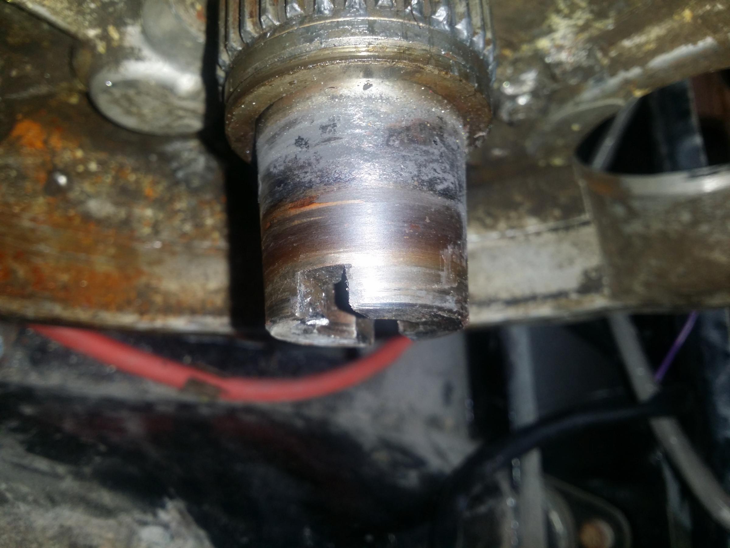

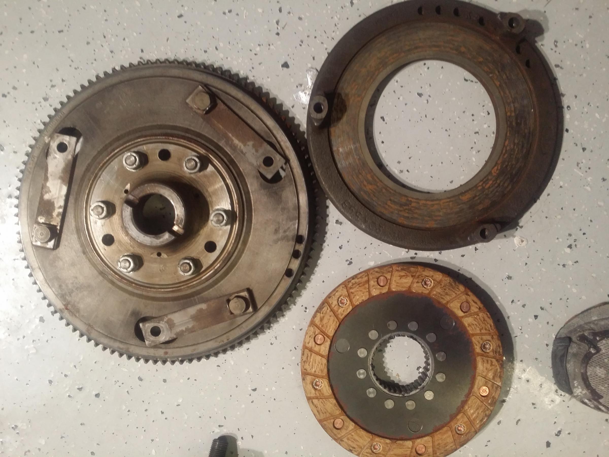

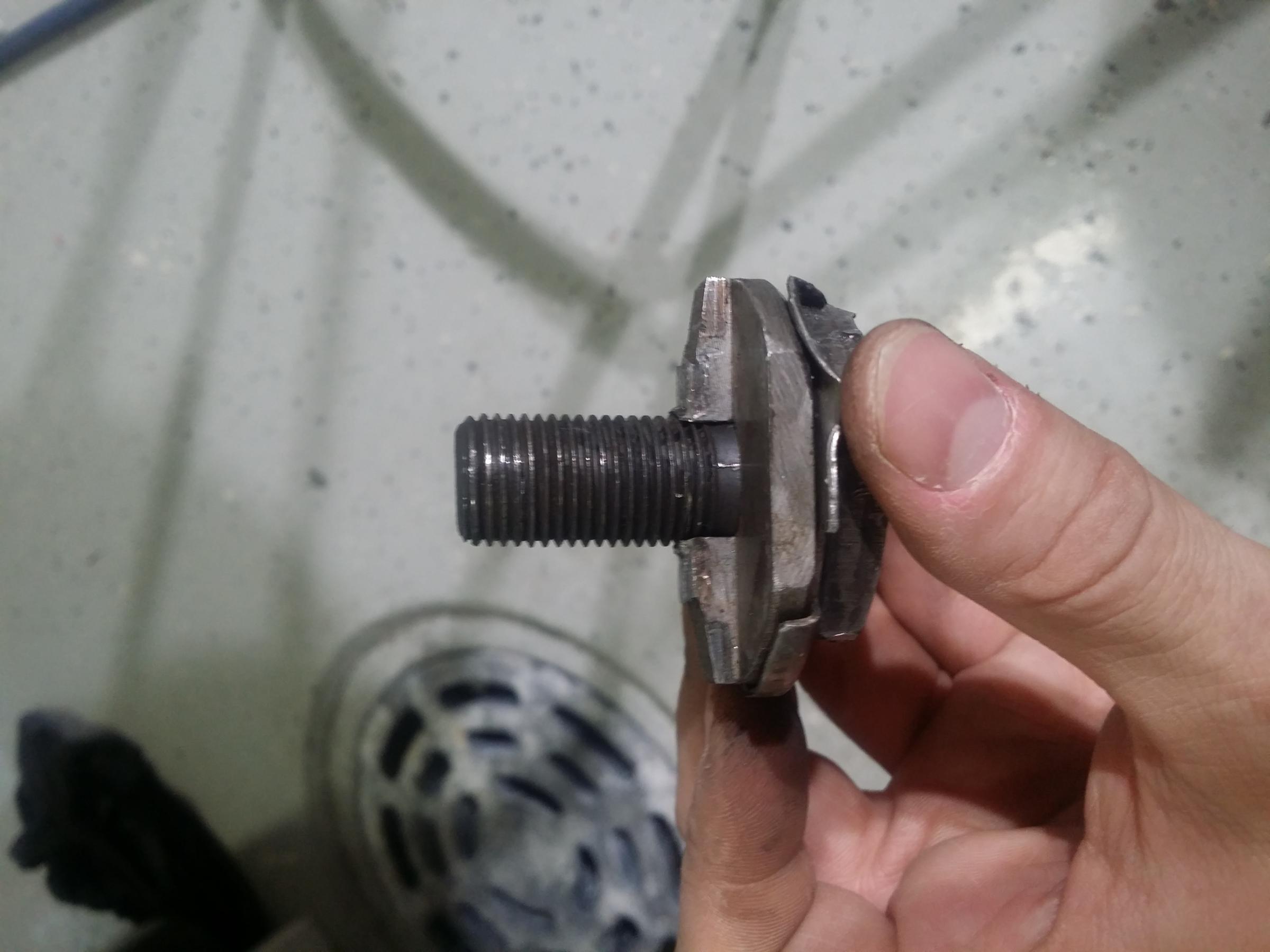

sir samurai Kirjoitettu 26. Elokuuta, 2017 Kirjoittaja Raportoi Jaa Kirjoitettu 26. Elokuuta, 2017 Olipa se homma saada muutama pultti auki, oli kohtuu ahasta ja paskaset kierteet niin ei käsin saanu tietenkään niitä hankalimpia yhtään auki :D Mutta nyt kytkinkoppa lattialla. Joko olen ihan he*#¤%n riski jätkä tai sitten ei ihan 150Nm ollu kun sormilla pyöritin vauhtipyörän pultin irti... Minun silmään vahingot on että lukituslevy on nyt tallin seinään kelpaava koriste-esine. Eli lukituslevy ja uus lukitusprikka riittäänee korjaukseen? Kytkin levy on aika loppu sama vaihtaa kun kerran on auki. Paine asetelma lienee kunnossa kun minusta sen kopan päässä olevan muutterin liike oli haynes oppaan mukainen. Vai olisko nyt jotenki helppo arvioida sen kuntoa? Link to comment Share on other sites Lisää jakomahdollisuuksia...
FD100L Kirjoitettu 26. Elokuuta, 2017 Raportoi Jaa Kirjoitettu 26. Elokuuta, 2017 Olipa se homma saada muutama pultti auki, oli kohtuu ahasta ja paskaset kierteet niin ei käsin saanu tietenkään niitä hankalimpia yhtään auki :D Mutta nyt kytkinkoppa lattialla. Joko olen ihan he*#¤%n riski jätkä tai sitten ei ihan 150Nm ollu kun sormilla pyöritin vauhtipyörän pultin irti... Minun silmään vahingot on että lukituslevy on nyt tallin seinään kelpaava koriste-esine. Eli lukituslevy ja uus lukitusprikka riittäänee korjaukseen? Kytkin levy on aika loppu sama vaihtaa kun kerran on auki. Paine asetelma lienee kunnossa kun minusta sen kopan päässä olevan muutterin liike oli haynes oppaan mukainen. Vai olisko nyt jotenki helppo arvioida sen kuntoa? Ilmeisesti asennusvirhe, lukitukset ei oo ollu oikein paikallaan vauhtipyörää kiinnitettäessä. Minin kytkimen levyjousta ei yleensä tarvi uusia, ellei sattunu jokin vaurio. Link to comment Share on other sites Lisää jakomahdollisuuksia...
Mini1380 Kirjoitettu 26. Elokuuta, 2017 Raportoi Jaa Kirjoitettu 26. Elokuuta, 2017 Hiukan sukkelan väriseksi/näköiseksi mennyt kampuran pää, kannattaa hienon hiomatahnan kanssa sovittaa vauhtipyörä ja kampura. Link to comment Share on other sites Lisää jakomahdollisuuksia...

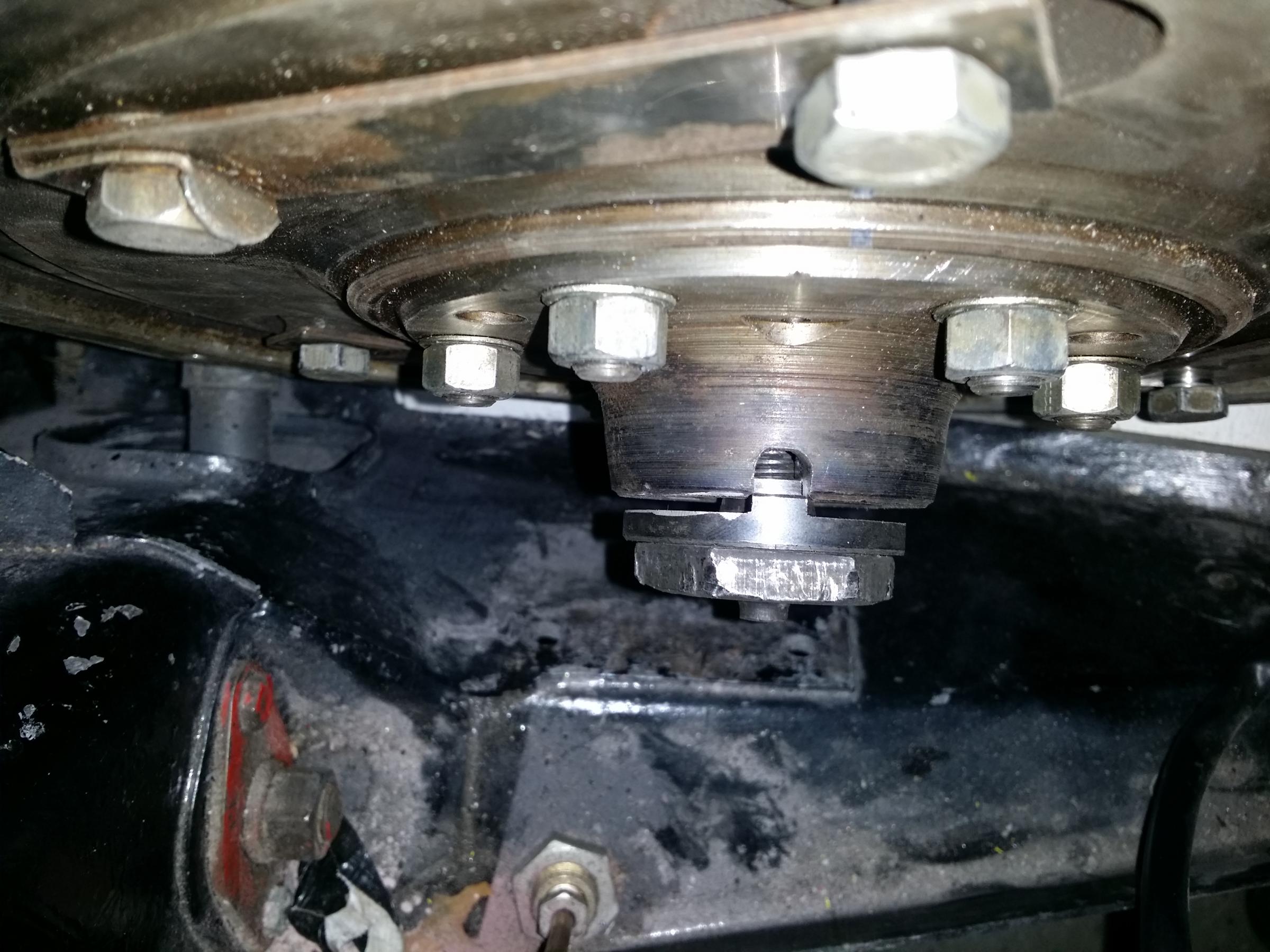

sir samurai Kirjoitettu 9. Syyskuuta, 2017 Kirjoittaja Raportoi Jaa Kirjoitettu 9. Syyskuuta, 2017 Lukituslevy ei mahdu käsin painamalla kampiakselin päähän, juuri ja juuri meni vauhtipyörään. Pittääkö kampiakselin päätä kuumentaa että lukituslevyn saa paikoilleen, en ainakaan huomannut semmosta haynesoppaassa. Kokeilin räikällä vääntää kohtuu kovaa, kun vauhtipyörä oli akselin nokassa, mutta kyllä se lukituslevy liian isolta vaikuttaa. Saako sitä aavistuksen viilata?Kokeilin kasata koko paketin kasaan ja sitten laittaa lukituslevyn prikan ja pultin. Näytti että menee ok, mutta kun tiesin ettei se sinne mene niin en väkisin vääntänyt. Oma villi veikkaus on että juurikin noin se on sinne viimeksi laitettu ja väännetty momenttiin mutta ei ole mennyt niihin uriin se lukituslevy ja siksi on lähtenyt irti.Olisko hyviä vinkkejä miten tuo kannattaa kasata, kaikki yksitellen vai painelevy, kytkinlevy, vauhtipyörä ja se asetelma valmiiksi koottuna ja sitten akseliin. Jälkimmäinen vaikuttas helpoimmalta, mutta jos lukituslevy ei mene paikoilleen käsillä painamalla voi mennä helposti pieleen.Varmaan jotku pitkät pulti joissa ei kantaa auttas asiaa että sais pietettyä painelevyn kohillaan ja asennettua sitten vauhtipyöränpultin kiristyksen jälkeen sen paineasetelman suoraan, eikä se painelevy karkaa. Link to comment Share on other sites Lisää jakomahdollisuuksia...
minorv8 Kirjoitettu 10. Syyskuuta, 2017 Raportoi Jaa Kirjoitettu 10. Syyskuuta, 2017 Kampuran pään ura voi olla vähän kolhiintunut. Viilaa kevyesti pinnat puhtaaksi. Uuden lukon kulmat voi kanssa siistiä. Kyllä se menee sinne ilman mitään murjomista. Mini1380 1 Link to comment Share on other sites Lisää jakomahdollisuuksia...
