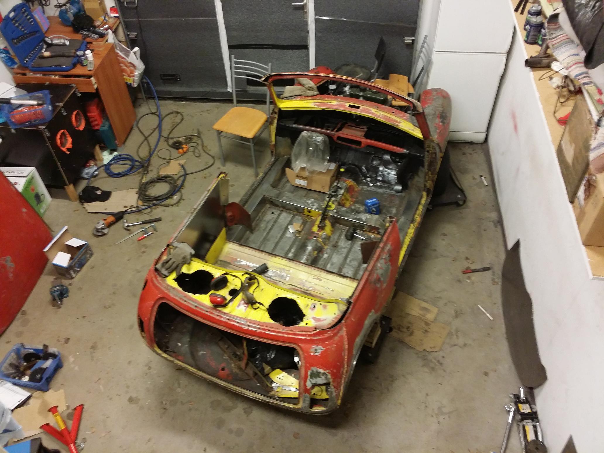

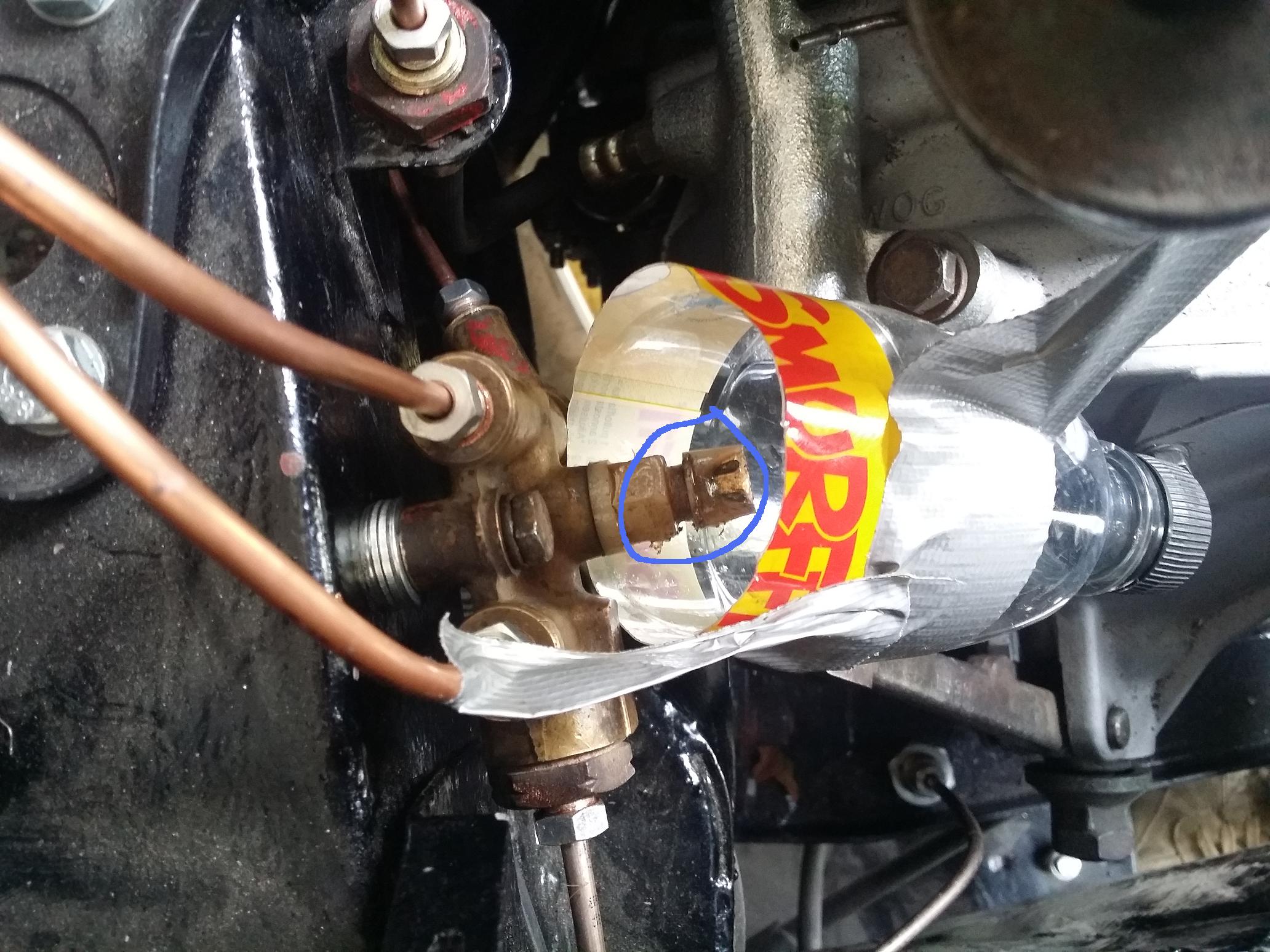

FD100L Kirjoitettu 27. Marraskuuta, 2014 Raportoi Jaa Kirjoitettu 27. Marraskuuta, 2014 Pääsylinterit paikoillaan. Pikkusen oli kytkinputki ehkä vähän pitkä, tiukemman mutkan olisi todellakin voinut tehdä, mutta suppilo pysyi tuossa niin mukavasti etten sitten muuttanut enää :) Jos haluaisin jättää lämppärin ainakin toistaiseksi laittamatta, voiko sen ohittaa vaan putkella tuosta säätimestä imusarjaan? Seuraavaksi olisi tarkoitus takajarruputkia ja jarruja alkaa laitteleen, tosin takakelkka pitänee käyttää vielä uudelleen irti, että ihan valmiiksi asti ei voi askarrella. Kaasarin otin tallilta kotia mukkaan, jos sen keittiön pöydälle räjäyttäs :D Mitä oletta mieltä, kannataako vakio ilmanputsari korvata sellaisella kartiosuodattimella? Saahan sillä kartio ilmansuodattimella tms. jonkin verran lisää tilaa konehuoneeseen ja huoltohommille, että siinä mielessä kyllä ja saahan se vakiosuodattimenkin sitten tarvittaessa takaisin. Voihan se lämppärin jättää välistä pois ja liittää vaan kennolta tulevat putket yhteen, mut vaikkei ny lämpöö tarviskaan jos kesällä vaan ajeleen niin kosteen kelin huurtumisen vuoksi olis hyvä olla. Laita vaan letkut kii helppo hommeli. Kytkimen putki vois olla tietenkin nätimmin suorassa mittarin alla, varovasti vääntää ja eikös siihen tuu se jarruputkikin vielä viereen niin.. :) Link to comment Share on other sites Lisää jakomahdollisuuksia...
sir samurai Kirjoitettu 4. Joulukuuta, 2014 Kirjoittaja Raportoi Jaa Kirjoitettu 4. Joulukuuta, 2014 Jarruputket ilman takajarrurummusta kelkkaan plus kytkimen putket tuli maksamaan yhteensä 110e. Kaasari purettu atomeiksi, oli bensiini muuttunut vaaleaksi jauhoksi reilun 13v aikana :) Kone on nyt ollu käyttämättä 10v, olen laittanut tulpan rei'istä joskus öljyä. Oli muuten tulpat lujassa, yhestä meni keraaminen osa rikki ku vähä töpeksin :) Mutta vaihtoon ne menee kuitenki. Pitäskö koneeseen laittaa tulpanreiästä ennen käynnistystä myös bensaa ja imea sitten vielä tyhjäksi, että lähtis kaikki moska pois. Pako ja imu aukot on ollu kankaalla tukittu koko säilytys ajan, mutta varmasti sinne on jotain pölyäkin joskus päässyt. Aattelin myös laittaa koneeseen öljyä ja pukata vähän vaihde päällä edes takas ja sitten vielä vaihtaa öljyt ennen käynnistystä. Toki starttailut on edessä vasta kesällä kun sähkötki autosta uupuu vielä :)Pitää tuota kytkin putkea taivutella vielä kun kaikki osat suurin piirtein paikoillaan, että saapa nätisti laitettua :) Lämppärin jätän aluksi laittamatta, mutta vedän letkut valmiiksi ohjaamon puolelle ja yhdistän toisiinsa. kiitti vinkistä :)Aluksi taidan tyytyä vakio ilmanputsariin, jos ei tuosta kartiomallisesta muuta iloa ole kuin tila :) Link to comment Share on other sites Lisää jakomahdollisuuksia...
MikkoViitala Kirjoitettu 5. Joulukuuta, 2014 Raportoi Jaa Kirjoitettu 5. Joulukuuta, 2014 Jep ne tulpat menee yllättävän kireeseen kun niihin ei kosketa hetkeen :) Itse en kyllä laittas bensaa tulppien reijistä kun kyllä se sieltä kaasarista sitä ihan tarpeeksi saa jos kaik toimii. Toki kannattaa laittaa sitä öljyä sinne venttiilikopankin alle. Oot kuitenkin kokeillut että kone pyörii ihan normaalisti? Teetitkö putket tarviketorilla vai missä? Tuohan on parempi et se on valkosta jauhoa kuin nyky bensa menee semmoseksi tosi sitkeeksi vihertäväksi mössöksi. Link to comment Share on other sites Lisää jakomahdollisuuksia...
koirankoppi Kirjoitettu 5. Joulukuuta, 2014 Raportoi Jaa Kirjoitettu 5. Joulukuuta, 2014 Öljyä tulpanreijistä ja pyörität startilla ilman tulppia niin kauan että öljynpaineet nousee ja ylimääräiset öljyt roiskuu pois pytyistä. Kyllä ne moskat sitten pakopuolelta pois puhaltuu kun käyntiin pärähtää. Tietysti olet vaihtanut uudet öljyt/suodattimen ennen näitä. Link to comment Share on other sites Lisää jakomahdollisuuksia...
Mini1380 Kirjoitettu 5. Joulukuuta, 2014 Raportoi Jaa Kirjoitettu 5. Joulukuuta, 2014 Kannattaa ottaa se öljynsuodattimelle menevän putken banjopultti auki ja tippakannulla antaa öljypumpulle "siemenöljy" niin lähtee öljynpaineet kaikista helpoiten ylös. Link to comment Share on other sites Lisää jakomahdollisuuksia...
sir samurai Kirjoitettu 5. Joulukuuta, 2014 Kirjoittaja Raportoi Jaa Kirjoitettu 5. Joulukuuta, 2014 Konetta ei ole pyöritetty purkamisen jälkeen, mitä nyt vaihde päällä renkaat ilmassa olen vain pyöritellyt. Tallissa ei nyt mahdu auto pukkaileen, joten kesällä vasta näkee kunnolla. Mutta pistän lisää öljyä tulpan rei'istä ja siitä banjo pultin rei'ästä, sekä venttilikopan sisään kunolla, muutenkin kun vain täyttö reiästä. Uusi suodatin ja öljyt tottakai :)Tarviketorilla jukolantiellä teetetin putket. Link to comment Share on other sites Lisää jakomahdollisuuksia...

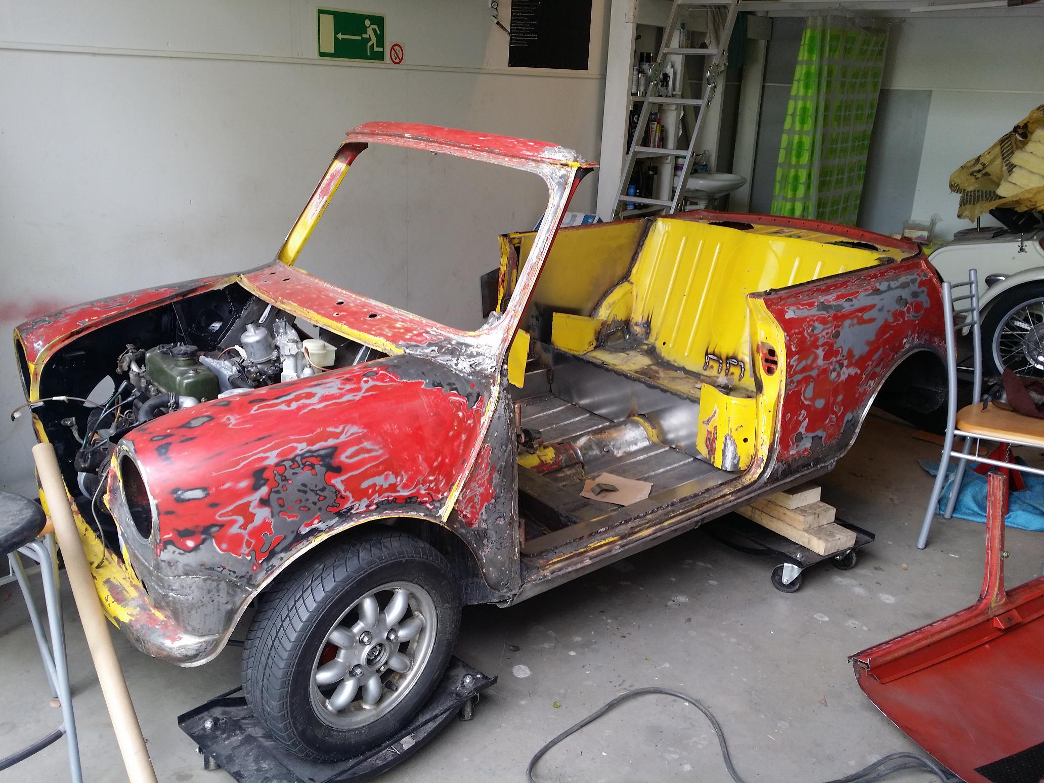

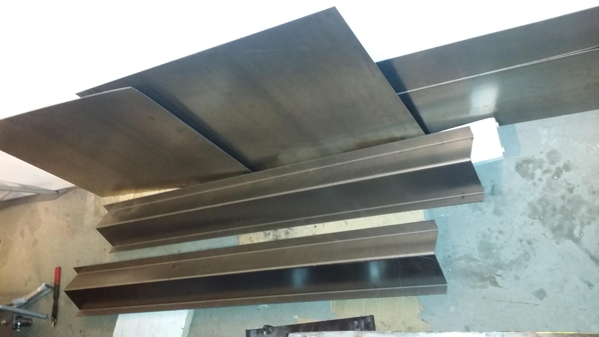

sir samurai Kirjoitettu 27. Maaliskuuta, 2015 Kirjoittaja Raportoi Jaa Kirjoitettu 27. Maaliskuuta, 2015 Tänään kävin hakemassa loput vahvikkeet. Pari valmiiksi kantattua 2.0mm palasta ja sitten 4kpl 1,5mm palaset, joita ei tarvi kantata, vain muotoilla sopivan kokoisiksi paloiksi. Viikonloppuna jos sais takanavat pantua kelkkaan kiinni niin vois hitsailujen jälkeen takakelkan laittaa paikoilleen tässä keväällä. Seuraavaksi pitäs kantatuille vahvikkeille tehdä vähän tilaa ja puhdistaa piiloon jäävä alue kunnolla ja käsitellä annitrolilla (fosforihappoa). Sitte ku hitsailut valmiit niin kotelesuoja aineet vielä perään.Turvakaarien tekoa pitäs tässä pikkuhiljaa alkaa myös miettiin. Luvassa on tällä foorumilla myynnissä olleen kaaren mallinen ratkaisu, saiskohan semmoseen jostakin mittoja? Kova hinku olis mahduttaa kaaret katon kanssa mahtumaan. Eikös joissakin avoautoissa ole myös mahdollista kiinnittää peltikatto paikoilleen?https://www.mcff.net/forum/topic/5126-mturvakaaretrunko/Mutta nuo oli jo myyty.Toki, jos jollakin on myydä valmiit tuon tyyppiset kaaret niin voi tarjota :) Poikkeusluvassa kriteerit on, ulkohalkaisija vähintään 50mm ja seinämän paksuus vähintään 2,0mm. Link to comment Share on other sites Lisää jakomahdollisuuksia...

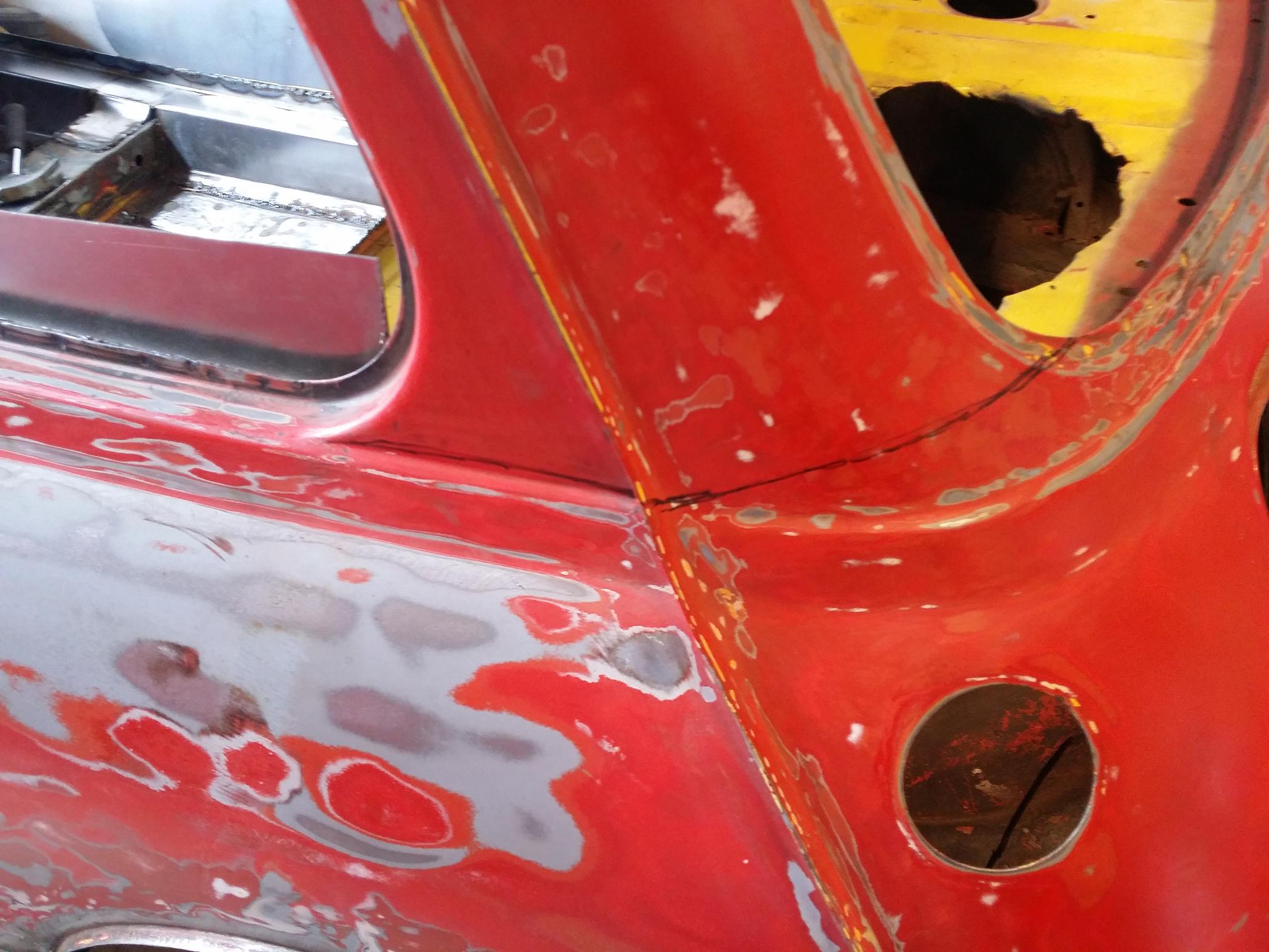

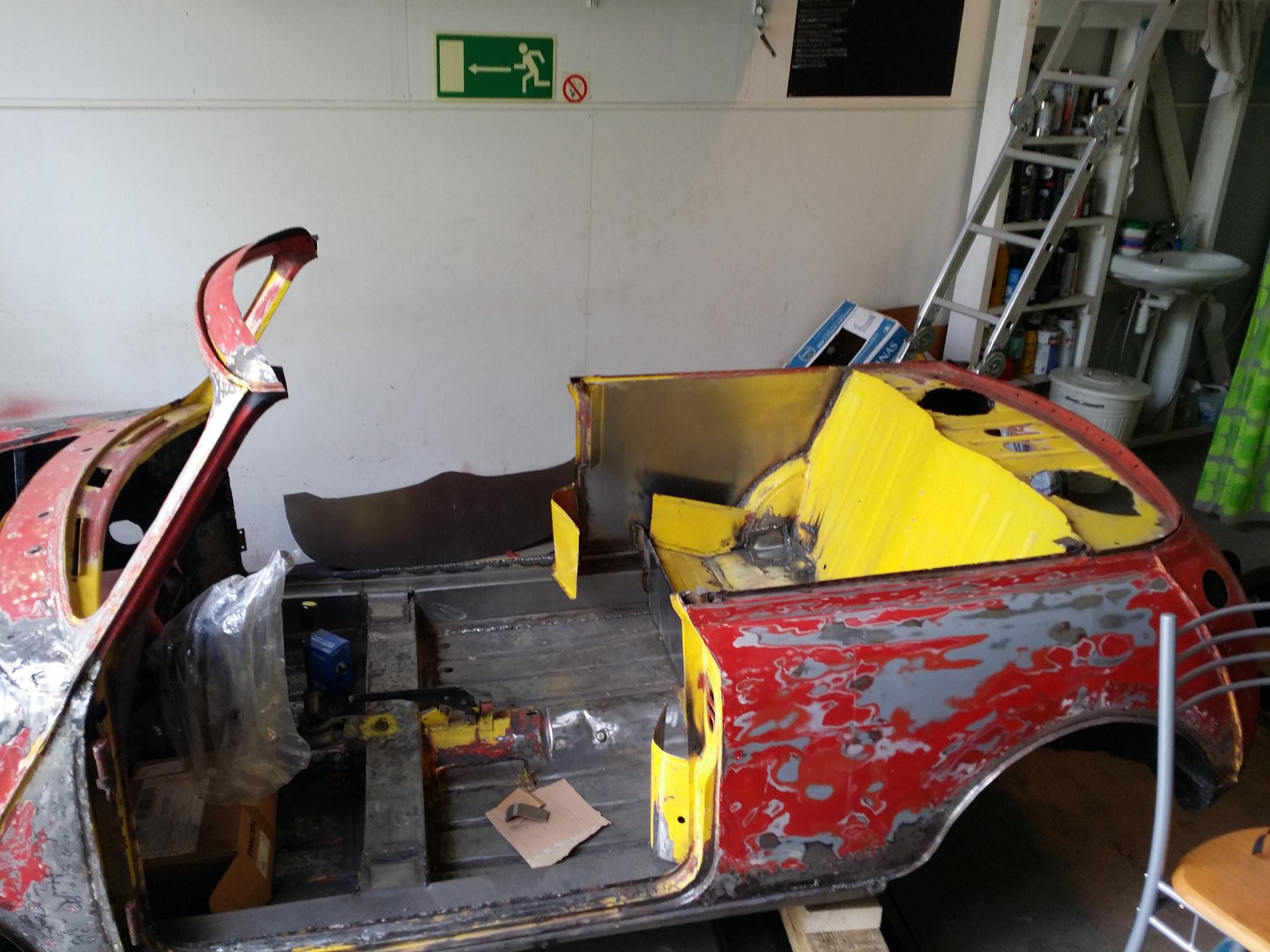

sir samurai Kirjoitettu 5. Toukokuuta, 2015 Kirjoittaja Raportoi Jaa Kirjoitettu 5. Toukokuuta, 2015 Pikku hiljaa homma etenee. Takakyljissä ja takapenkin edestä on vielä saumaa auki sekä hattuhyllyn levy, jonka saa paikalleen vasta kun katto on irroitetu. Seuraavaksi olis turvakaarien hommaaminen ajankohtainen asia sekä niihin liittyvä muutama tukirakenne. Tussilla olen hahmoteltu leikkauskohtia, kuvakulma hieman katon etureunan viivaa vääristää ::) Link to comment Share on other sites Lisää jakomahdollisuuksia...

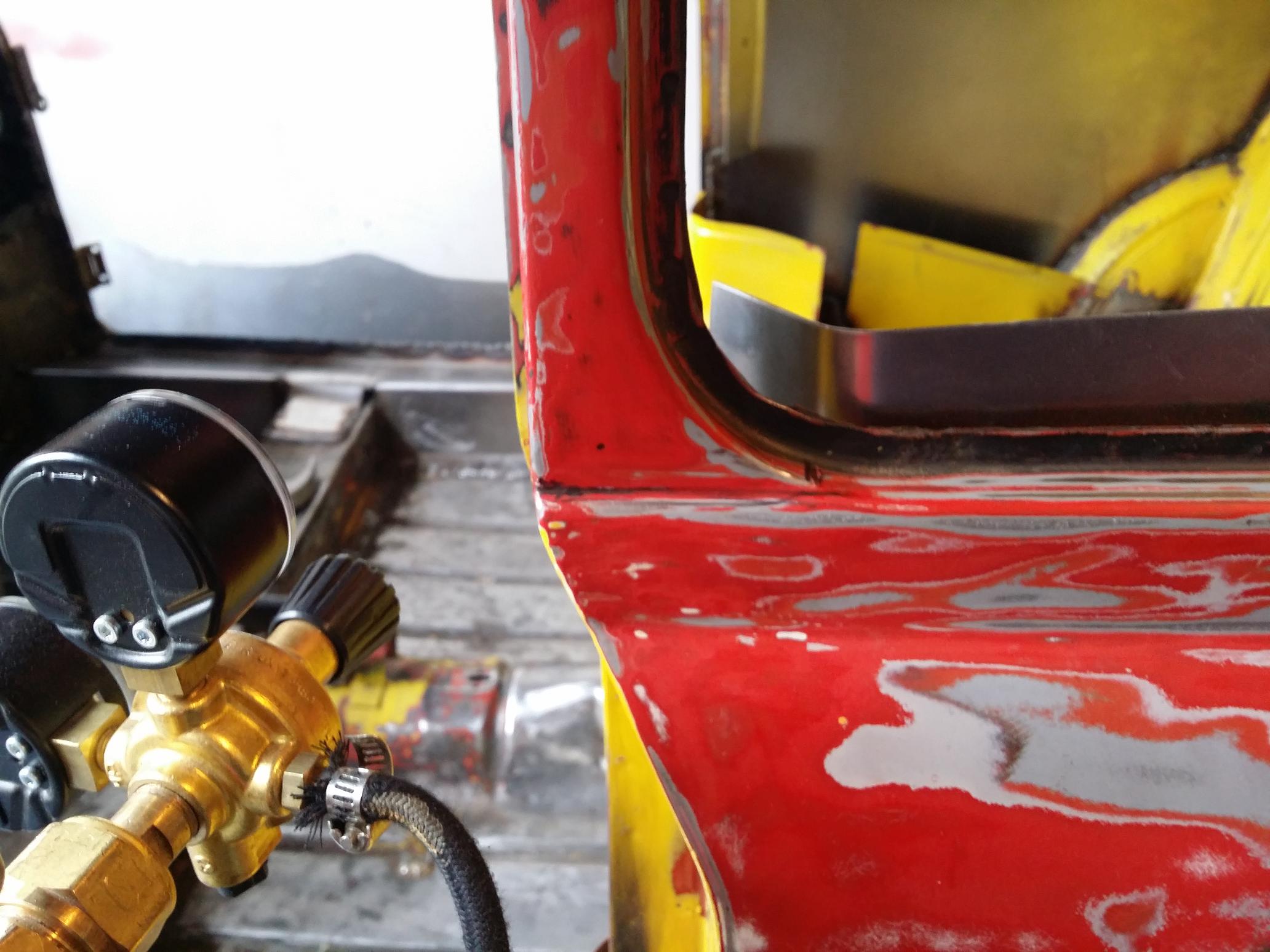

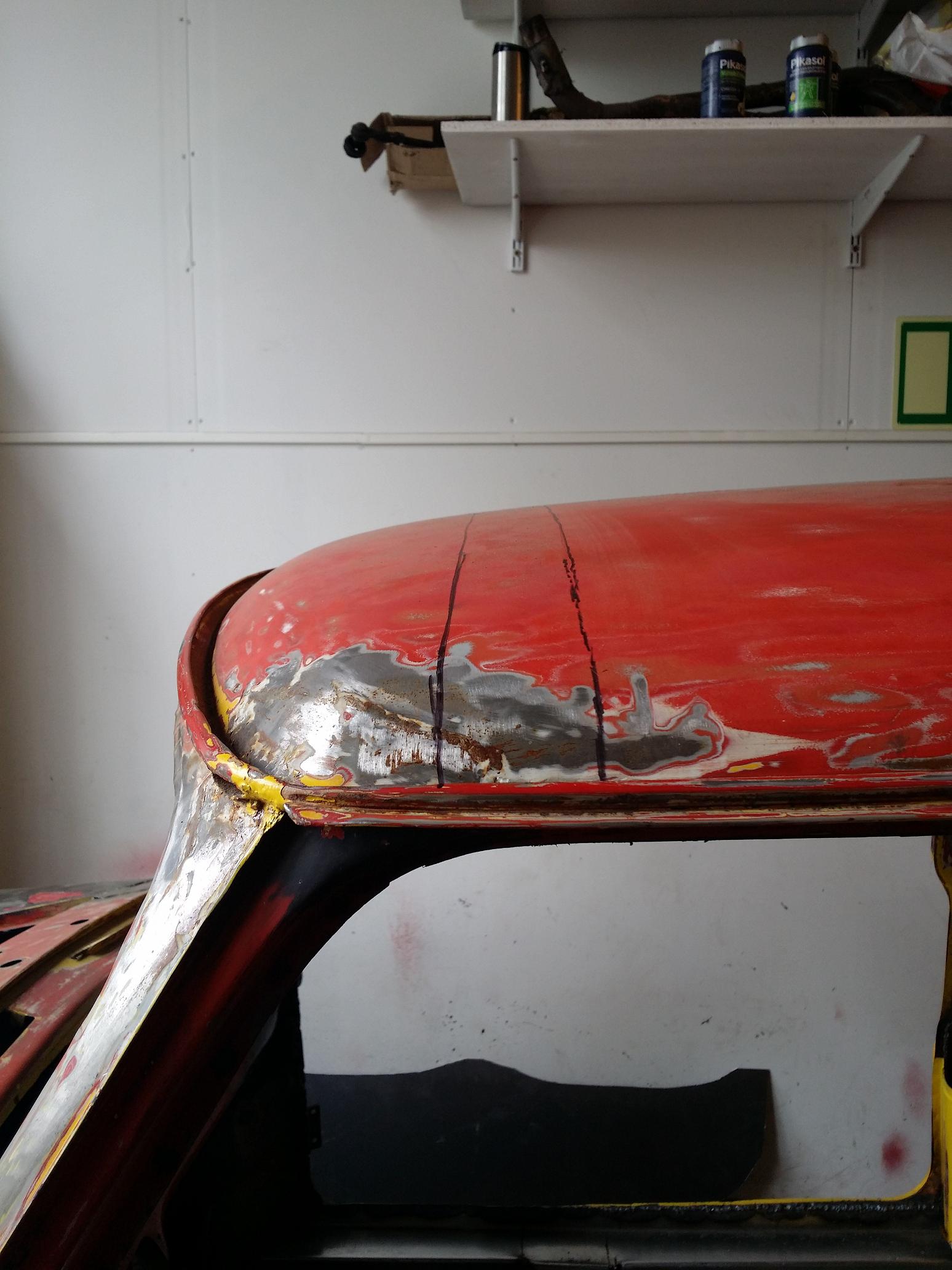

sir samurai Kirjoitettu 23. Toukokuuta, 2015 Kirjoittaja Raportoi Jaa Kirjoitettu 23. Toukokuuta, 2015 Projektissa otettu iso askel eteen päin, tästä ei ole enää paluuta perusmalliin :) Toki katto on tallessa, eikä leikelty enempää rikki kuin tarpeellista. Jospa ens viikolla sais pääkaaren niin pääsis viikonloppuna sitä sovitteleen paikoilleen ja mittaileen takavinotukien tarkat mitat. Toivottavasti huomenna ehtis hitsaileen vahvikkeiden puuttuvat saumat kiinni ja tulppaan B-pilarit kiinni. Link to comment Share on other sites Lisää jakomahdollisuuksia...
sir samurai Kirjoitettu 14. Kesäkuuta, 2015 Kirjoittaja Raportoi Jaa Kirjoitettu 14. Kesäkuuta, 2015 Pikku hiljaa projekti etenee, melkein kaikki vahvikkeet paikoillaan, mutta aukinaista saumaa vielä jonku verta. Ainoa mikä puuttuu on hattuhyllyn poiki menevä 20mm*50mm palkki. Turvakaarien tekemisestä olikin oma ketju tekniikan puolella. Saapa nähä jos sitä jo juhannuksena kokeilis putkea taivuttaa.https://www.mcff.net/forum/topic/6438-turvakaarien-tekeminen/Ihan ei takaristituenta ihan keskelle ja suoraan sattunut, mutta eipä se sieltä mihinkään näy kun auto valmistuu :) Link to comment Share on other sites Lisää jakomahdollisuuksia...
sir samurai Kirjoitettu 28. Kesäkuuta, 2015 Kirjoittaja Raportoi Jaa Kirjoitettu 28. Kesäkuuta, 2015 Takakelkka taas paikoillaan. Meni tietenki sitten toiselta puolen kierteet kummastaki pultista. Remelillä nätisti helma auki, poralla vähä isommat reiät ja milliset pultit tilalle. Tietenki talven aikana yksi uusi jarruputki menny hukka piloon ja tottakai toisen taakse menevistä oli tehty väärällä päällä, vaikka mallit vein ihan paikan päälle ja olivat tekemisen aikanakin siellä. No ne pittää hoitaa kuntoon. Kone tiputtaa öljyä, vaikka ammattimies sen käyttäny auki ja kasannu. Pitää vielä uudelleen tarkistaa kaikkien pulttien tiukkuus, mihin kone paikallaan vaan pääsee käsiksi. Vahvikkeet kaaria lukuunottamatta paikoillaan. Pikkusen vielä hitsattavaa keulassa ja tuulilasin kehykset ylhäältä jollain tapaa umpeen. Link to comment Share on other sites Lisää jakomahdollisuuksia...

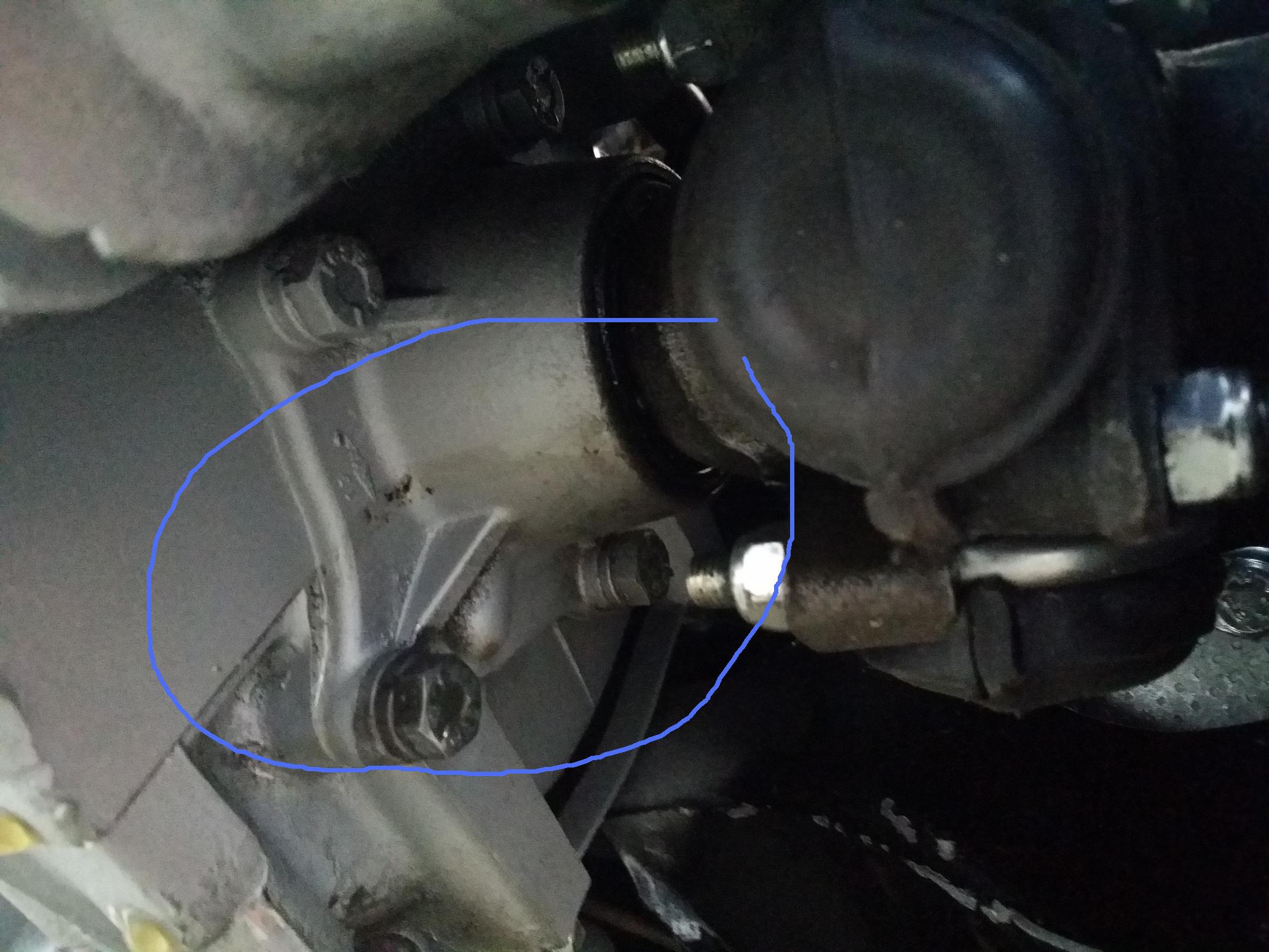

sir samurai Kirjoitettu 19. Heinäkuuta, 2015 Kirjoittaja Raportoi Jaa Kirjoitettu 19. Heinäkuuta, 2015 Öljy vuodot paikallistui ja sisemmänvetonivelen akselin juuresta, ainkin kuskin puolelta. Korjausoppaasta tallilla vilkasin niin ei pitäisi ilmeisesti ihan mahdoton homma vaihtaa tiivisteet. Öljypohjassa on moottorin takaosassa myös joku reikä jossa pultti, sieltä tiivisteen välistä tihkuttaa öljyä, enempää en enää uskaltanut kiristää ettei mene kierteet.Jarrut on nyt kasassa ja alipaineella imasin korjausoppaan mukaisessa järjestyksessä ilmausruuveista, jäi vielä ihan tunnottomaksi jarrupedaali. Kun jarrupoljinta painaa niin nestettä vuotaa jarrupiirien paine-erohaistelijan sähköjohdon? liittimestä, kuva alla. Ensimmäinen ajatus oli että paskanahan se on, mutta kotiajaessa tuli mieleen että mahtaako tuo ollakkin oikeaa toiminnallisuutta, jos toinen piiri vuotaisi? Aivan niin kuin siinä olisi sähköjohtojen liitin ja kun siihen tulee nestettä niin sähköpiiri sulkeutuu ja varoitusvalo syttyy ohjaamoon? Toki rikkihän se paine-erohaistelija voi olla tai ainakin jumissa tai ilmauksessa ei lähtenyt kaikki ilma vielä pois. Korjausopas tallilla niin ei pääse paine-erohaistelijan räjäytyskuvaa katteleen :)Pohjaan on ruostesuojamaalit sudittu. Maaliruisku ostettu ja epoksit odottelee että pakkeloinnit on valmiit. Kyllä tämä tästä :) Link to comment Share on other sites Lisää jakomahdollisuuksia...
Mini1380 Kirjoitettu 19. Heinäkuuta, 2015 Raportoi Jaa Kirjoitettu 19. Heinäkuuta, 2015 Ei sieltä alipaineella imemällä ilmoja pois saa, kyllä se täytyy perinteisesti pumppaamalla paine ja avaamalla ilmausruuvi ilmata.Mikään liitos ei saa vuotaa jarrunestettä ulospäin!! Link to comment Share on other sites Lisää jakomahdollisuuksia...
sir samurai Kirjoitettu 19. Heinäkuuta, 2015 Kirjoittaja Raportoi Jaa Kirjoitettu 19. Heinäkuuta, 2015 Kyllä sieltä läpi tuli nestettä ja säiliöstä sitä katosi, eli taitaa olla menny rikki koko roska? :) Tietenki kun tuossa vuotokin on niin on sinne varmaan tuosta menny ilmaakin... Pitääpä kokeilla sillä takaiskuventtili jutulla seuraavalla kerralla. Putkien liitoksista ei mitään vuotanut vaan se muovi tulpanpää mikä näkyy kuvassa. Pitääpä huomena tutkailla saako semmosta erikseen. Muistaakseni mulla on myös pääsylinterissä tuommonen liitin, oliko niin että ehkä tuota toista ei sitten tarvikkaan ja sen voisi tulpata, jos löytyy sopiva pultti? Että tuo paine-erohaistelija voi olla pääsylinterissä tai erikseen ja mulla on molemmat :) Jarrut on väärä paikka säästää, toki ostan toimivan systeemin ennen rekisteröintikatsastusta, mutta pääsis kokeileen toimiiko uudet levyjarrut :) Link to comment Share on other sites Lisää jakomahdollisuuksia...

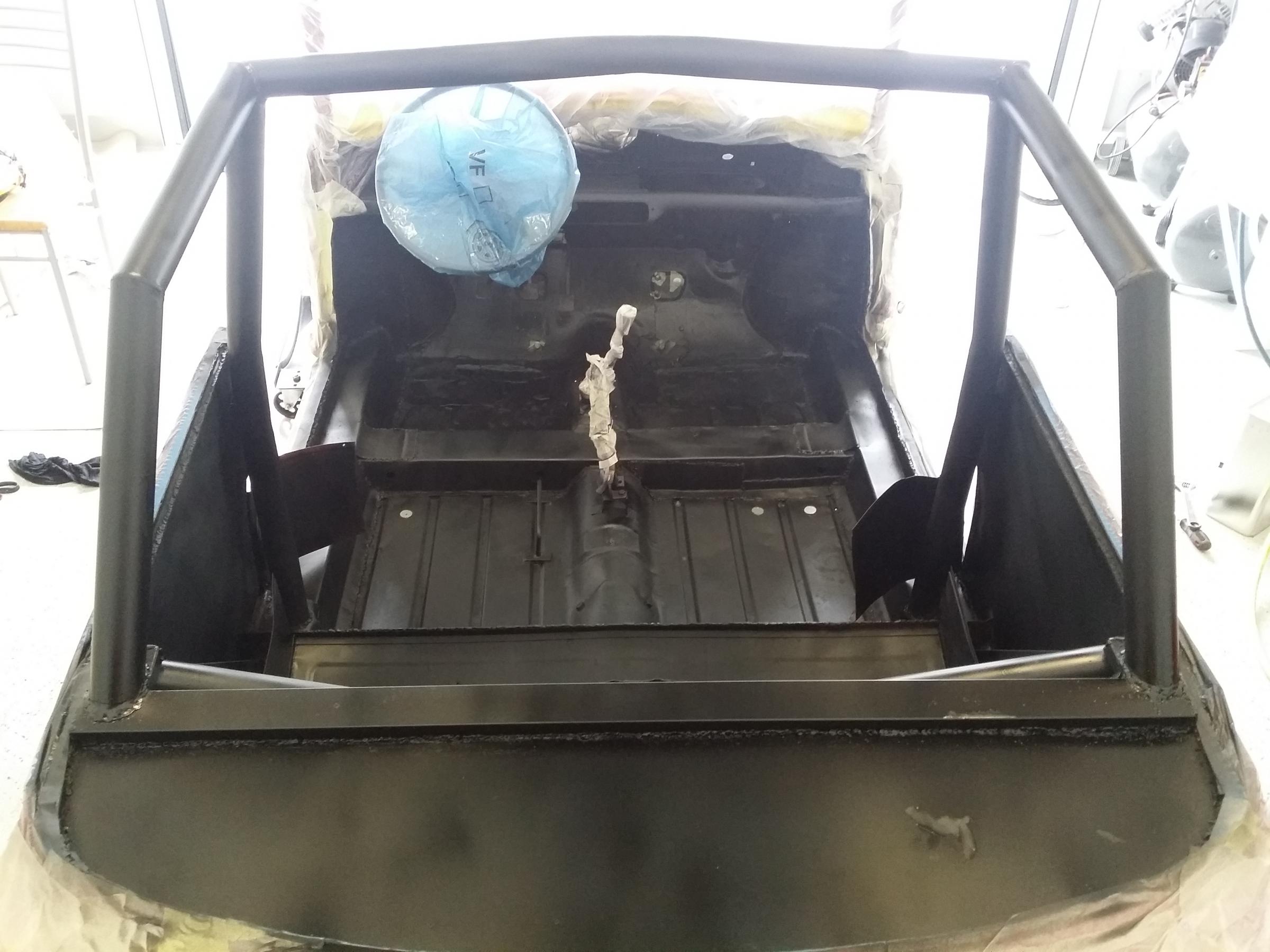

sir samurai Kirjoitettu 21. Marraskuuta, 2015 Kirjoittaja Raportoi Jaa Kirjoitettu 21. Marraskuuta, 2015 Projekti edennyt suunniteltua tahtia. Pakkelointi ja hionta hommia menossa, tympeintä hommaa mitä on tämän parissa tullut vastaan. Turvakaaren taivutus 50mm ja 2mm putkesta ei onnistunut, joten jouduin tekeen pääkaaren 3:sta osasta, vielä en ole hitsannut yhteen. Ei siitä ihan semmonen tule kuin toivoin, mutta ainakin aluksi sillä mennään. Talven aikana olis tarkoitus saada pohjat tehtyä ja keväällä kun saa toisen Minin ulos tallista niin ruiskia maalit pintaan. Sähköjä pitäs myös talven aikana ihmetellä ja vähän pensselillä sutia ruostesuojamaaleja ei näkyviin paikkoihin, mihin jäi laittamatta eri syistä. Uutta osaa mm. paine-erohaistelijaan pitäs alkaa metsästään. Oviin on vahvikkeet hitsailtu paikoilleen ja kaikki muutkin turvakaaria lukuunottamatta omilla paikoillaan. Toivottavasti keväällä ja alkukesästä on tarpeeksi aikaa touhuta niin pääsis heinäkuussa ajeleen :) Link to comment Share on other sites Lisää jakomahdollisuuksia...
sir samurai Kirjoitettu 17. Huhtikuuta, 2016 Kirjoittaja Raportoi Jaa Kirjoitettu 17. Huhtikuuta, 2016 Ihan niin hyvin ei ole talvella projekti edennyt kuin toivoin, tuli pari muuttujaa ja aikaa ei niin paljon ollutkaan harrastaa kuin syksyllä aattelin. Mutta pakkelia on kovasti hiottu ja paljosta ei ole enää kiinni, että pääsee pohjat ruiskiin kun talli talvehtijoista kohta puoleen tyhjeenee. Sähköt tilasin uudet, en ala entisistä värkkäämään. Tarkoitus olis toukokuussa päässä maalaileen ja jos kaikki menee putkeen niin pintamaalit myös. Vielä on targetti saada tälle kesälle kilpiin, mutta onhan tuota hommaa vielä jäljellä :) ZepeteuZ 1 Link to comment Share on other sites Lisää jakomahdollisuuksia...

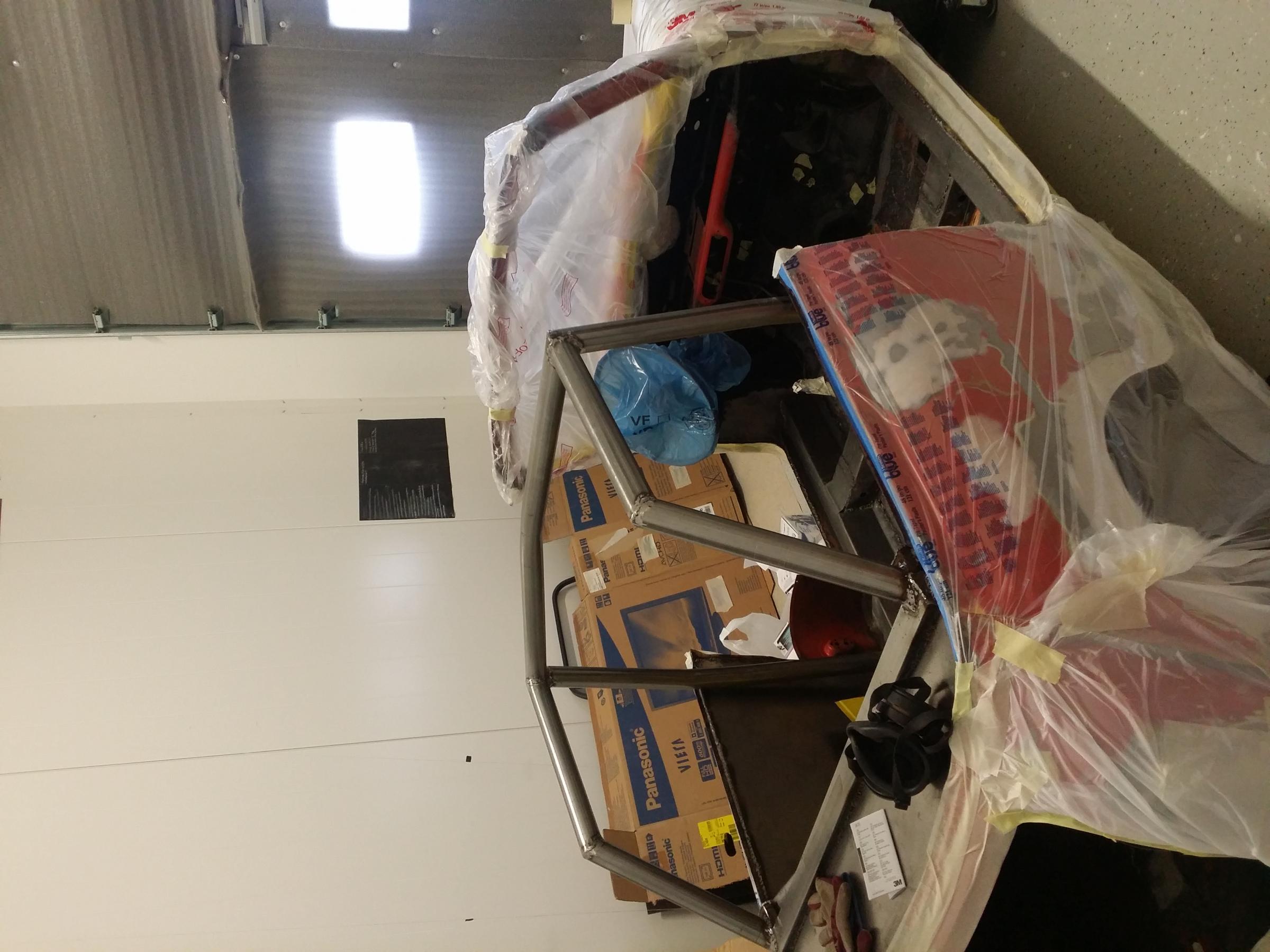

sir samurai Kirjoitettu 14. Marraskuuta, 2016 Kirjoittaja Raportoi Jaa Kirjoitettu 14. Marraskuuta, 2016 Kesäloma meni omassa muutossa ja kotitalon myynnissä ja tyhjennyksessä, joten aikaa tähän ei jäänyt. Nyt taas talli tyhjä huonekaluista ja viimein turvakaaren pääkaari hitsattu kasaan, ei ihan niin hyvä tullut kuin olisin halunnut. Pitäs runkoon hitsata nyt kiinni ennen joulua sekä tehdä vinotuet taakse. Ovissa ja konepellissä vielä pakkeloitavaa, sitten pääsis epoksin ruiskutteluun. Toisen Minin jätin talveksi katoksen alle ulos, jotta tallissa tilaa maalailla talven mittaan. Uusi tavoite on saada rekisteriin on ensi kesänä, johon pitäisi olla ihan realistiset mahdollisuudet. Pitää koittaa tännekin päivitellä edistymistä :) Link to comment Share on other sites Lisää jakomahdollisuuksia...

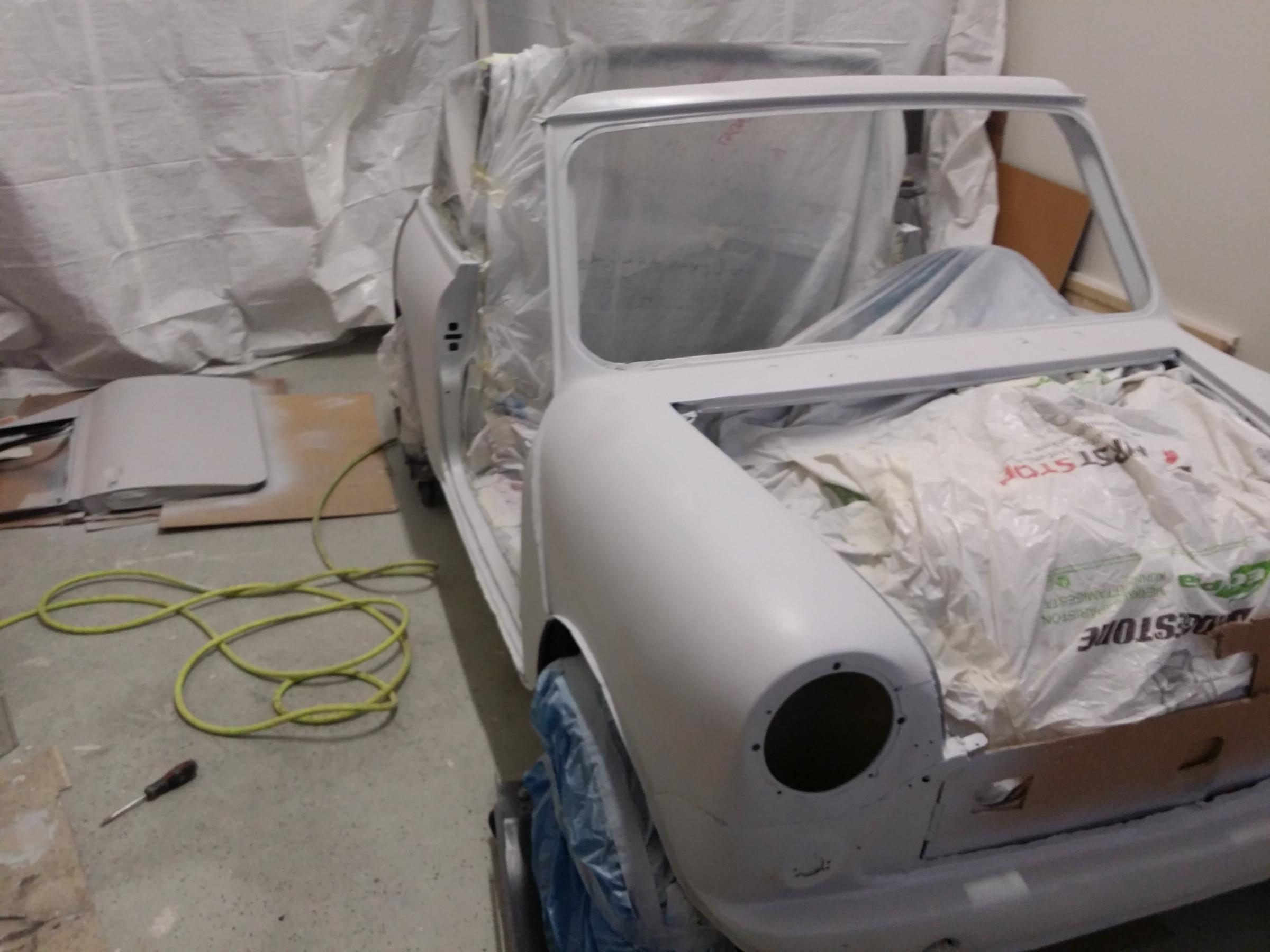

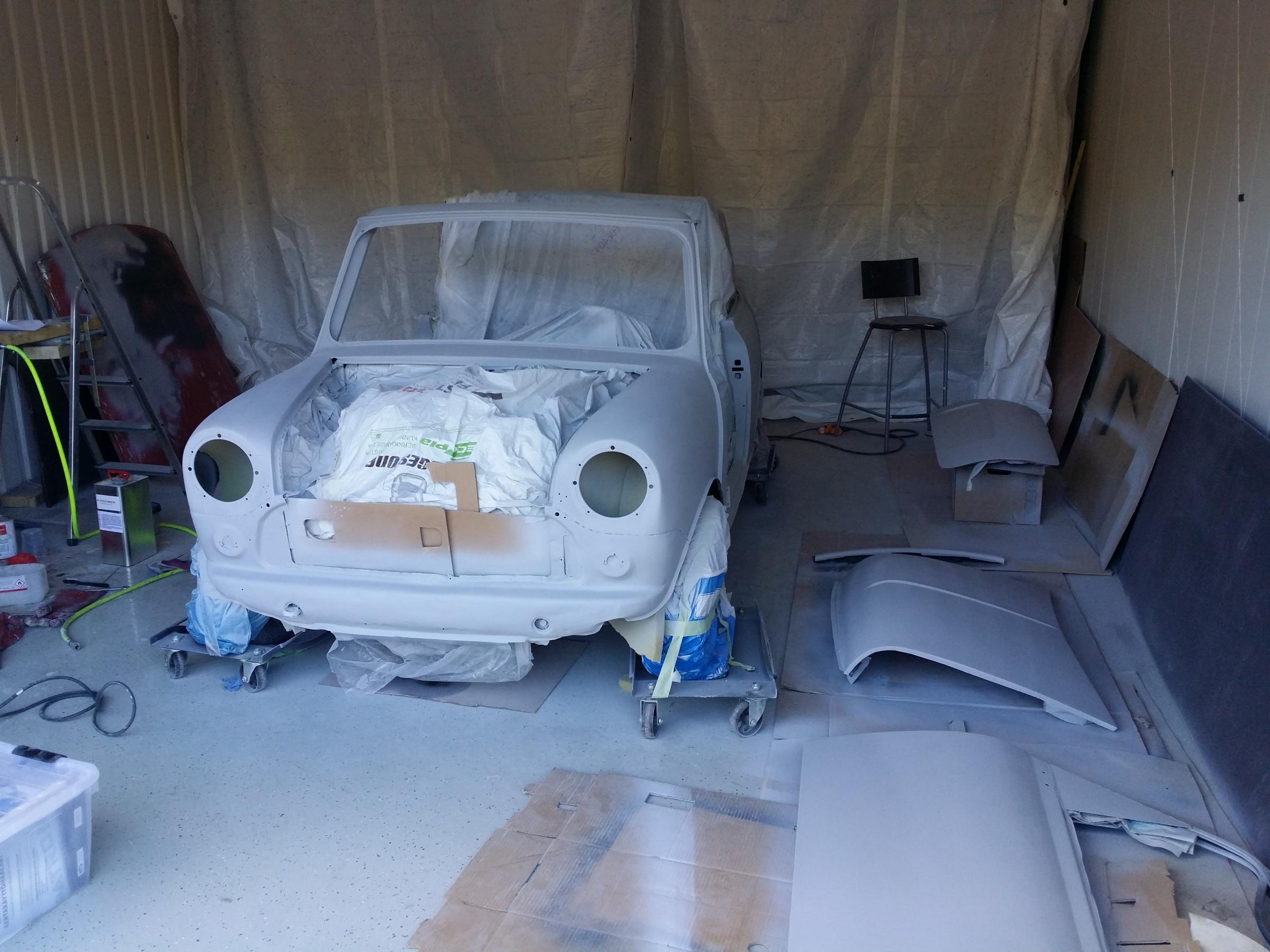

sir samurai Kirjoitettu 28. Toukokuuta, 2017 Kirjoittaja Raportoi Jaa Kirjoitettu 28. Toukokuuta, 2017 Homma pikku hiljaa etenee, epoksit ja hiontamaalit ruiskutettu, pientä pakkelointia silti vielä vaatii ennen pintamaalia. Vaikutti ainakin tähän saakka onnistumeen ihan hyvin, vaikka kokemusta maalauksesta ei oikeastaan ole. Näyte-erät pintamaalia hain, snowberry white ja old english white ja päädyin snowberry white. Old english white oli turhan "likanen" minun makuun.Seuraavan parin viikon aikana olis tarkotus saada pintamaalit pintaan ja alkaa tutustumaan sähkösarjaan. Mites ovien saranoiden ruuvit, onko ne jotain erikoisruuveja vai saiskohan niitä pulttikaupoista? Piti silloin aikoinaan porata kannat rikki kun ole sen verta pehminneet että hajosivatt kun meisselillä koitti vääntää. Kierteistä on pätkät tallessa malliksi Link to comment Share on other sites Lisää jakomahdollisuuksia...
