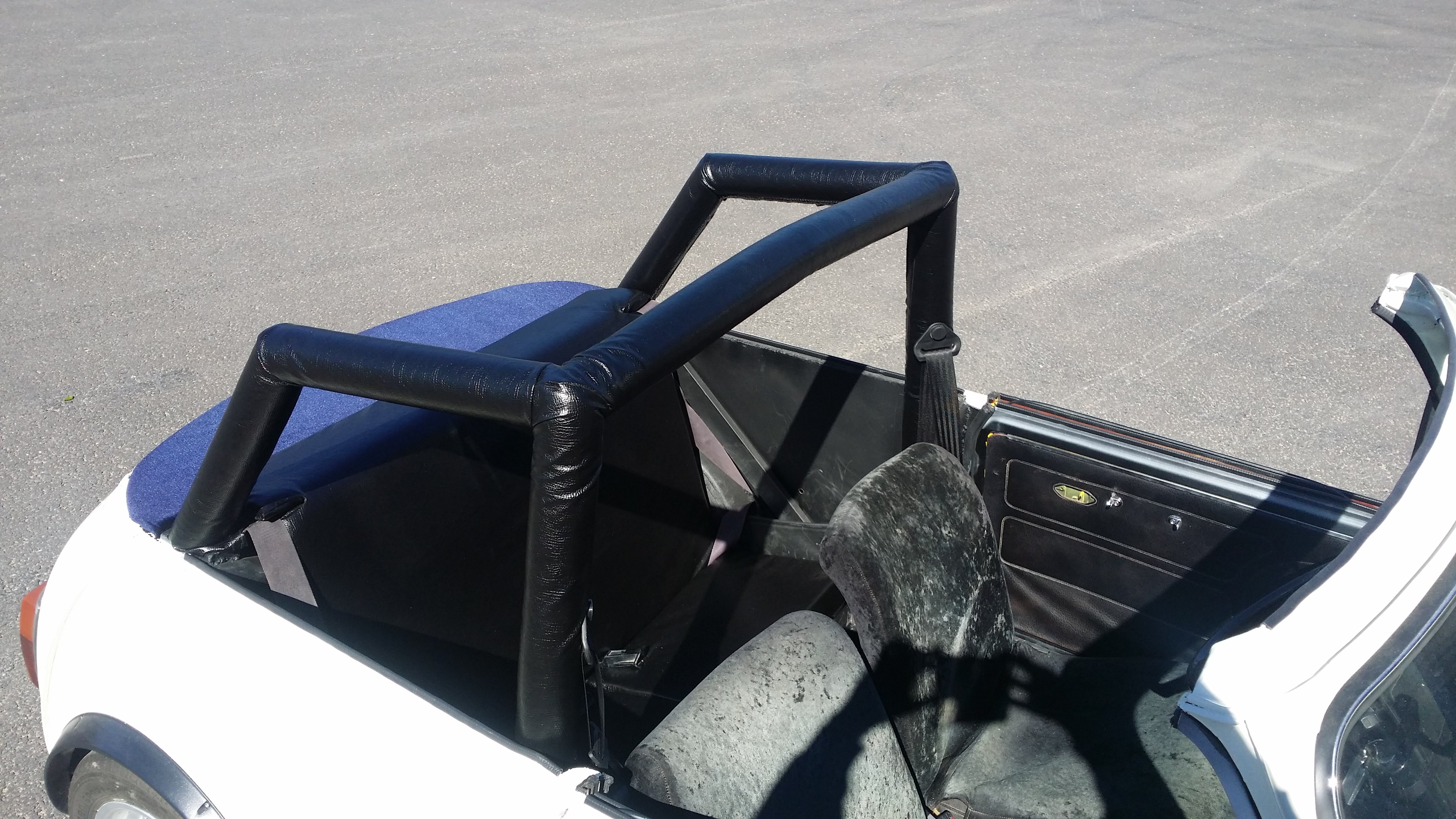

sir samurai Kirjoitettu 2. Kesäkuuta, 2019 Kirjoittaja Raportoi Jaa Kirjoitettu 2. Kesäkuuta, 2019 Takapenkki tehty ja paikallaan ja hattuhylly nyt sitte "loistaa" erilaisuudellaan Kaarien verhoiluja vielä laittaa paremmin kun keinonahka vähän asettuu, tarranauhalla kiinni, saa helposti irti ja asennettua paremmin. Paljonhan tuossa on vielä sisustus hommaa, mutta pikku hijaa. Kelit sais lämmitä ettei tarvi pipopäässä ja tuulipuvussa ajella Jos tässä lähiaikoina sais tunattua kojelaudan pohjan, keskimittarin molemminpuolin verhoilun, rokkikoneen + kaiuttimet, lattiaverhoilun, takapuskurin. Nii ja "uusien" etupenkkien verhoilut pitäs purkaa. Link to comment Share on other sites Lisää jakomahdollisuuksia...

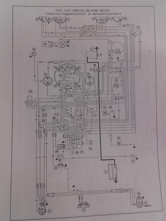

Turbo 69 Kirjoitettu 10. Helmikuuta, 2020 Raportoi Jaa Kirjoitettu 10. Helmikuuta, 2020 Bensa mittarin kytkennät: vihreä/musta johto tankilta mittariin. Mittarilta vaaleanvihreä vastuksen I, vastuksen B:stä vihreä sulakerasialle. Jos ei toimi, tarkista tankin anturille tuleva johto (tuleeko virtaa) ja onko runko maissa. Jos ei vieläkään toimi, ota anturi irti ja mittaa vastus kääntelemällä anturia. Tyhjänä n.230 ohmia, täynnä n.20. Jos ei näytä mitään, anturi rikki. Nopeusmittarin pystyy testaamaan porakoneella, esim. sopiva naula mittariin ja pyöritystä. Näkee nouseeko neula ja lisääntyykö kilometrit. Laatikon puolelta se on ehjä, pitää noin ollakin. Link to comment Share on other sites Lisää jakomahdollisuuksia...

Turbo 69 Kirjoitettu 17. Helmikuuta, 2020 Raportoi Jaa Kirjoitettu 17. Helmikuuta, 2020 Sähkökaaviot. Link to comment Share on other sites Lisää jakomahdollisuuksia...
sir samurai Kirjoitettu 17. Helmikuuta, 2020 Kirjoittaja Raportoi Jaa Kirjoitettu 17. Helmikuuta, 2020 Yleismittarilla ja ohmi aluella. Sillä piippaus toiminnolla jos laittoi toisen piikin runkoon ja toisen siihen mihin musta johto tulee niin piippas, se ottaa jo runkoon ilman että johtoja kiinni. Nyt on virta piuhat sen verta levällään ettei uskalla mennä virtoja laittaan päälle, bensapumpun siirto kontista auton alle kelkkaan kesken. mittasin joskus yleismittarilla sieltä tankin päästä auton olessa käynnissä niin kyllä sinne virtaa tuli. Pitää viikonloppuna mennä tutkaileen lisää Link to comment Share on other sites Lisää jakomahdollisuuksia...
Turbo 69 Kirjoitettu 17. Helmikuuta, 2020 Raportoi Jaa Kirjoitettu 17. Helmikuuta, 2020 Mittaa anturin + ja - navasta sillä ohmilla. Jos ei näytä mitään, anturi sökö. Siulla on muistaakseni se talli kaukana kotoa. Link to comment Share on other sites Lisää jakomahdollisuuksia...
sir samurai Kirjoitettu 8. Huhtikuuta, 2020 Kirjoittaja Raportoi Jaa Kirjoitettu 8. Huhtikuuta, 2020 On 17/02/2020 at 17:38, Turbo 69 said: Mittaa anturin + ja - navasta sillä ohmilla. Jos ei näytä mitään, anturi sökö. Siulla on muistaakseni se talli kaukana kotoa. Bensatankin anturia en viimeksi muistanu mitata mutta pitänee tänään tai huomenna kävässä. Alle 5km tallille eli ei ihan pihapiirissä, mutta ei kovin kaukana jos autolla käy Tilasin sisustus osaa peräkonttiin ja uuden kojelaudan, se vaatis kojelaudan yläosan muuten näyttää hölmötä. Teen sitte molemmat mallien mukkaan ite vähän erilaiset ja jääköön nuo toistaikseksi varalle. Akkuporakoneella mittaria pyörittelin kumpaanki suuntaan, pakilla viisari heiluu hervottomasti riippuen onko porakoneessa kaasu missä asennossa. Viisari heiluu noin 90-120 asteen säteellä vaikka nopeus ei muutu. Matkaa ei tule lisää. Toiseen suuntaan kun pyörittää mittari ei liiku, joten oletan että pakki se oikea suunta Taitaa olla tämä mittari parhaat päivänsä nähny? Käytetty varmasti toimiva nopeusmittari kelpaisi, ettei tarvi uutta ostaa... Link to comment Share on other sites Lisää jakomahdollisuuksia...
sir samurai Kirjoitettu 8. Huhtikuuta, 2020 Kirjoittaja Raportoi Jaa Kirjoitettu 8. Huhtikuuta, 2020 Pistin yleismittarin ohmi lukemille, lukemaa ei tullut anturilta. (mitä se nyt 1:stä näyttää koko ajan oli johdot kiinni tai ei.) Eli anturi lienee siis rikki, pitää tilata uusi. Link to comment Share on other sites Lisää jakomahdollisuuksia...

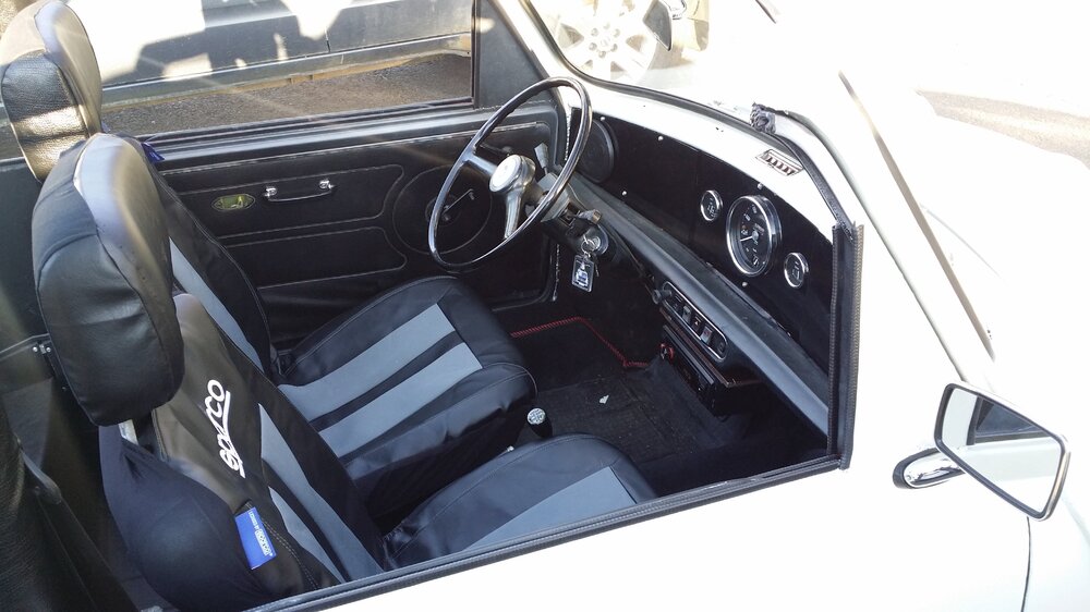

sir samurai Kirjoitettu 13. Toukokuuta, 2020 Kirjoittaja Raportoi Jaa Kirjoitettu 13. Toukokuuta, 2020 Ajokausi avattu, viileää oli kyyti. farkuilla ei oikein tarkene sen verran vinkkala käy. tuulitakki, pipo ja hanskat piti muuten kuskin lämpimänä. Nopeusmittari toimii, "uudet" penkit on mukavat istua ja moottorin äänet vähän vaimeammat kuin ennen. Ehkä moottoritilaan konepellin sisäpuolelle vois jotaki vielä laittaa. Musiikki soi jo paremmin, mutta ei se vielä hyvä ole. Ehkä parempi kotelointi kuin pelkkä kojelauta ja sille tehty alaosa saattas auttaa. Toki pienet ja halvat kajarit, ei voinu ihmeitä tietenkään oottaa. Ikkunoiden veivit pitäs vaihtaa ja vaihdekeppiin se kumi sinne lattian pitäs vielä laittaa. Mankalle vois tehdä uuden telineen ja vähän verhoilla. Kojelaudan alaosalle pitäs se päällinen laittaa ja uudet nappulat ja niiden kehyskin löytyy. Konepellin kiinnistyskumien reiät pitäs saada peittoon. Takapenkkien sivuille verhoilua pitäs tehdä myös. Siinä seuraavat pikku puuhastelut, mutta muuten vois keskittyä ajelemiseen. Puuratti se vähän houkuttelis hankkia, mutta tältä näyttää sisusta tässä vaiheessa. Link to comment Share on other sites Lisää jakomahdollisuuksia...

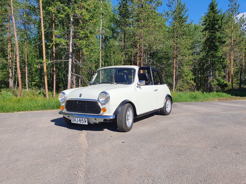

sir samurai Kirjoitettu 25. Lokakuuta, 2020 Kirjoittaja Raportoi Jaa Kirjoitettu 25. Lokakuuta, 2020 Kesä meni, tavoite eli yli 1000km mittarin mukaan tuli täyteen. Mittarissa virhettä 8-10%, että oikeat kilsat jäi vähän alle. Mittään isompaa edistystä ei tullu ulkonäkö puolelle, pikku näpertelyä. Hyvin toimi ja kivaa oli Talvelle en ota tällä kertaa mittään tavoitetta tekemisille, toki se rättikatto versio yksi takaraivossa kolkuttaa. Eiköhän sitä jottain pientä näpäräämuistä kuitenki keksi Link to comment Share on other sites Lisää jakomahdollisuuksia...
