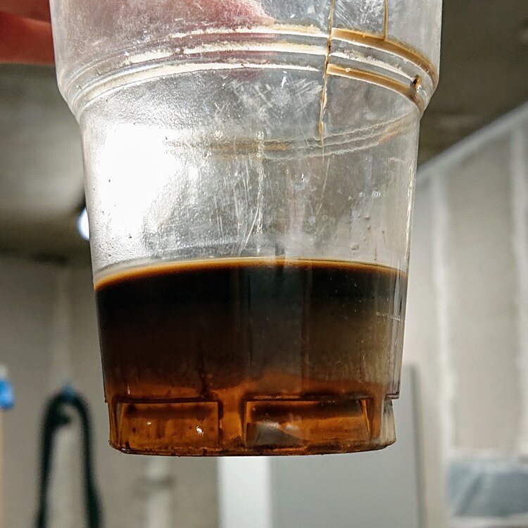

Igor Kirjoitettu 29. Maaliskuuta, 2021 Kirjoittaja Raportoi Kirjoitettu 29. Maaliskuuta, 2021 Kaasuläppä putsattu ja vikakoodit taas nollattu. Tyhjensin myös huohottimen öljynkerääjän. Kerrostuu nätisti. Pohjimmaisena lienee etanolia, päällä öljyä, ja siinä välissä ties mitä kuonaa. Kävin myös pienen testilenkin heittämässä, mutta jotain häikkää siinä oli, kun kuivalla asvaltilla löytyi pitoa vasta kolmosvaihteella. TuplaPete, TKG and Micke 1 2
TuplaPete Kirjoitettu 29. Maaliskuuta, 2021 Raportoi Kirjoitettu 29. Maaliskuuta, 2021 Se on toi alkomahooli kun saa ihmiset ja koneet toimimaan jotenkin oudosti :)Lähetetty minun IN2013 laitteesta Tapatalkilla Igor, todeveni and Micke 3
