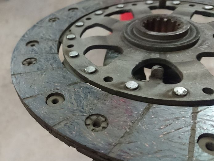

Eipä ole juuri tullut kytkintä luistatettua, mittarissa 187tkm alkuperäisellä kytkimellä, ja pitää hienosti edelleen. :) Mutta tuskin siinä on pintaa enää mahdottomasti jäljellä...
No oli siinä pientä kulumaa, mutta ei se nyt ihan loppu ollut  :P

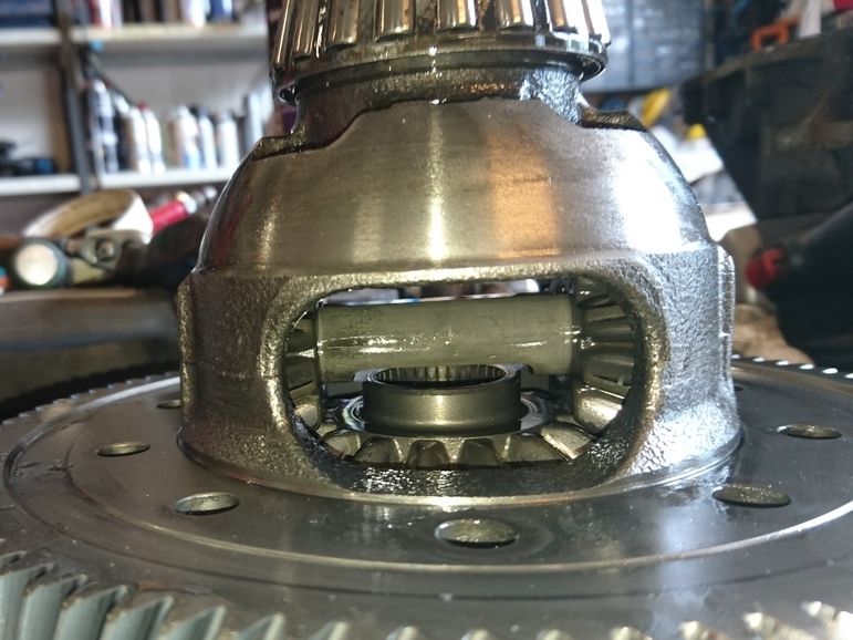

En tiedä miltä R53:n alkuperäisen "kartiokitkalukon" pitäisi näyttää, mutta tämä laatikosta löytynyt tasauspyörästö näyttää kyllä omaan silmään kovin avoimelta... runkonumerolla löytyvän varustelistan mukaan kärryssä on kyllä tehtaalta lähtiessä ollut "sperrdifferential".
No, nyt siellä ainakin on Quaifen lukko. :)

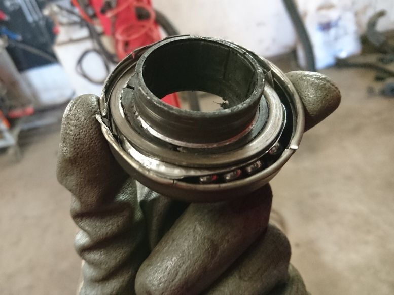

En enää kunnolla muista millainen oli alunperin, mutta jäykempi tuo on kuin r50:n kytkin. Välillä tuntuu et vaihdot oli jotenkin sulavampia orkkiksella, mutta hyvä tuo on ollu.
On toi Valeo selkeästi kevyempi ja mukavampi käyttää kuin R53:n alkuperäinen kytkin. Siinä orkkiksessa tosiaan oli semmonen kynnys, eikä se ollut edes siinä kohtaa missä kytkin otti kiinni...
Jaa, taitaa toi sittenkin olla lukkoperä, R53:n avoin tasauspyörästö näyttääpi hiukan erilaiselta:
