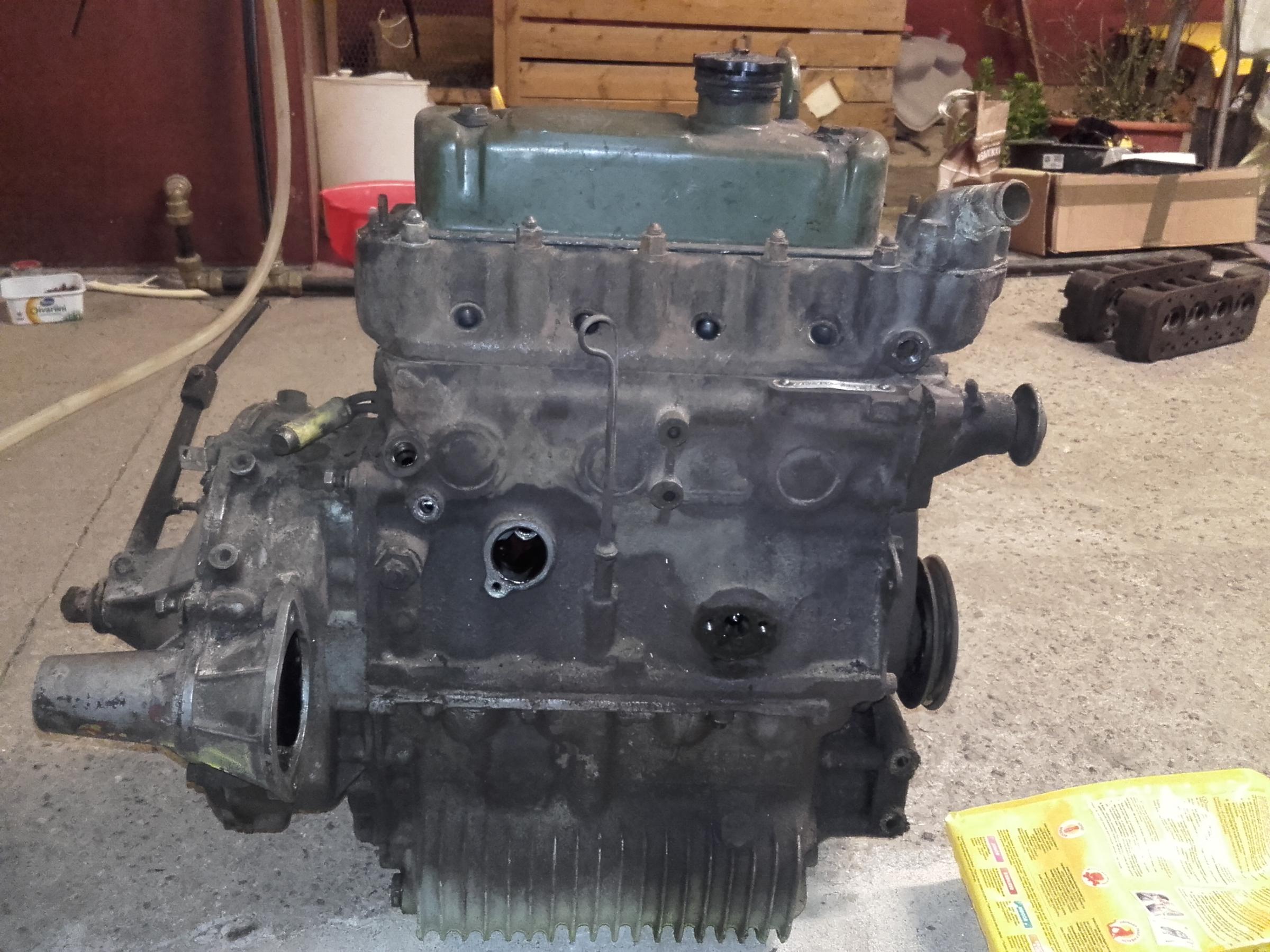

  1. Huomasin tuossa loppu kesällä,että perän sivukopan laakerit on väljät.No,kone pois,ompahan helpompi ja samalla vois turbon vaihtaa pienenpään nyky-aikaseen. Puoli tuntia ruuvausta ja alaleuka pois.

  5. Oliko siulla paine-asetelmassa oleva prikka oikein päin?Eli kuperampi puoli painelaakeriin päin.Ei näy noista kuvista.
  6. Tarkemmin kun kattoo,niinpäs onkin.Välystä on ollut riittämiin.No,konstit on monet.
  7. Miten nuo laakerin tapit voi olla tuon näköset?(3 kuva ylh.)Ihan kuin sinne olis laitettu kierteelliset pultit.
