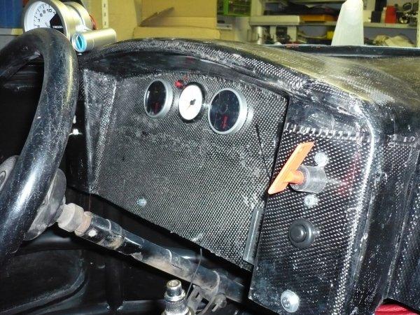

  11. Tuollaiseen on muotti olemassa. Hiilikuidusta tehty. Kuitua menee sellanen 50 eur edestä ja hartsia 10 edestä. Jotain 80 eur tarttis saada tuollaisesta. Tuolla lisää kuvia. http://www.syntax.fi/jff_motorsport/ind ... 7&PageNo=3 Ja tuolla youtubessa näkyy jotain. /Kimi
