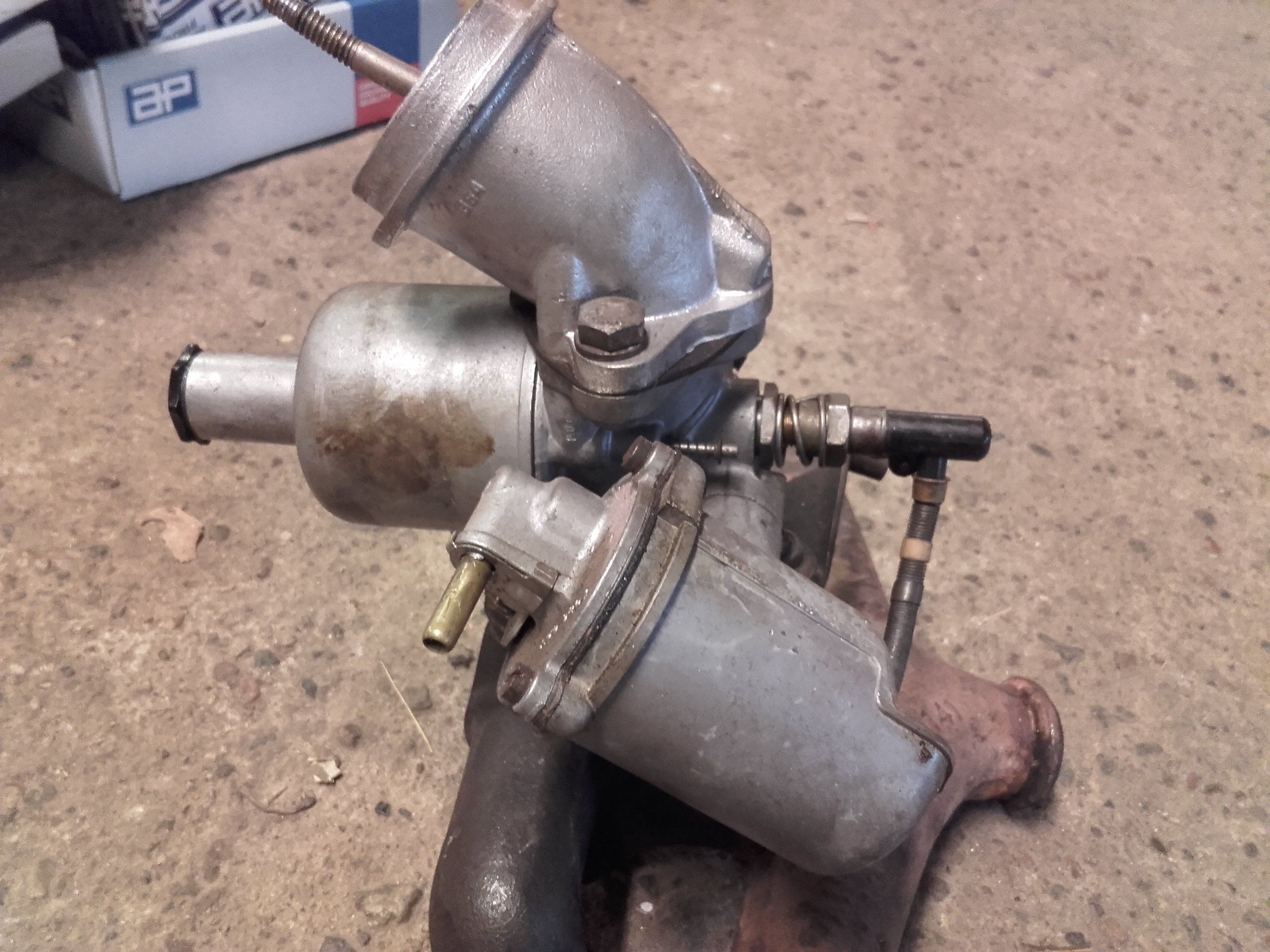

tyhtis Kirjoitettu 13. Toukokuuta, 2019 Raportoi Jaa Kirjoitettu 13. Toukokuuta, 2019 Terve uusi minin omistaja ilmoittautuu merilapista päivää. Kiitokset porukkaan pääsystä. Osa saattaa tuntea samalla nimimerkillä muiltakin foorumeilta. Mutta itte asiaan. Tuli ostettua moinen mini vuojelta 70 Seisonu hetken mutta tuntuisi pelaavan vaihoin uudet bensat tankkiin auto käy hyvin lähtee hyvin käymään yms mutta tasa kaasulla ajaessa tuntuu nypytystä ja pätkii vähän... ------->aivan kuin ei saisi tarpeeksi soppaa. Vähän jos vejättää tai laittaa inan ryyppyä nykiminen loppuu. Mistäs täsä su hs2 ? Kaasaria saisi vähän käännettyä rikkaammalle voisi kokeilla auttaako asiaan? Käyttää sitten tarkassa sääjössä jos näyttää siltä. Ja paljonko kaasarissa kuuluu olla sitä öljyä nyt kun ottaa tikun poies niin tikun päässä olevan morkulan yläreunassa on öljy pinta. Sitten tuli huomattua että lämmön säätö vaijeri on tiensä päässä miten tuo kabiinin puoli purkaantuu ilman rikkomatta? Varmasti tulee lisää hölmöjä kysynyksiä ei nämä britit ole kovin tuttuja enemmän volvojen ja kuplien kanssa värkänny. Huomenna olisi jännä päivä ja käyttää miniä konttorilla jos saisi katsastettua voisi laittaa mersun seisontaa ja alkaa ministeleen!!!! (Merilapissa vaikuttajat missä ootta käyny sääjättämässä minin pyöränkulmat ja kaasarin ??) Vaasasta hain minin onkos kenenkään entinen? Iso nippu tuli kuitteja remonteista matkasa Link to comment Share on other sites Lisää jakomahdollisuuksia...
Turbo 69 Kirjoitettu 13. Toukokuuta, 2019 Raportoi Jaa Kirjoitettu 13. Toukokuuta, 2019 Lainaa Onnittelut hienosta ostoksesta! Ota ensimmäisenä siitä kaasarin päältä se männänkuppi pois ja pyyhkäise kaasarin seos neulaa esim.karhunkielellä.Kannattaa kanssa aukaista kohokammio ja putsata sisältä.(se,johon bensaletku menee).Laita takas,kokeile ja vasta sitten säätämään.Siinä kaasarin alla on säätömutteri,sitä kierrät auki päin,seos rikastuu.Pitäs kiertyä ihan sormin.Öljyä on ainakin riittävästi.Yleensä ylimääräinen tulee pois itestään.Tai ota pois vähän. Link to comment Share on other sites Lisää jakomahdollisuuksia...

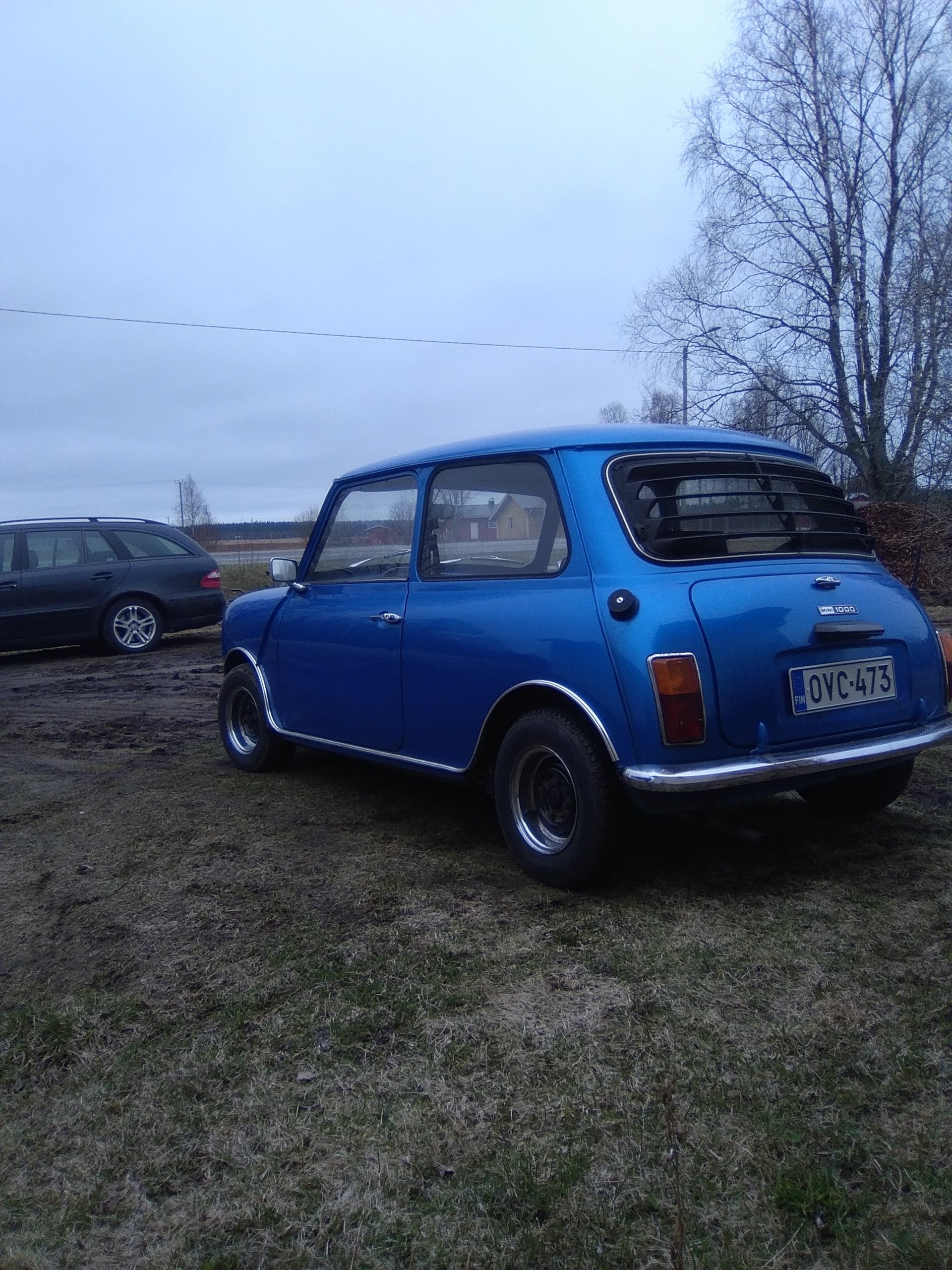

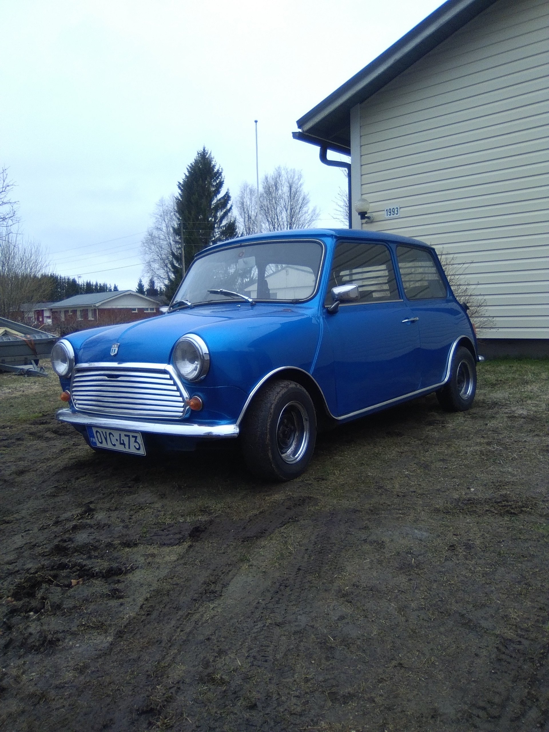

koirankoppi Kirjoitettu 15. Toukokuuta, 2019 Raportoi Jaa Kirjoitettu 15. Toukokuuta, 2019 Nätti/siisti peli Aika erikoista että vaihdettu takasivulasit kiinteiksi. Eikös mk3:sissa ollut kaikissa jo avattavat takasivulasit? Vai onko tuo alunperin ollut 850? ja oliko niissä kiinteät? Link to comment Share on other sites Lisää jakomahdollisuuksia...
cmro85 Kirjoitettu 15. Toukokuuta, 2019 Raportoi Jaa Kirjoitettu 15. Toukokuuta, 2019 Onko tuossa mk4 osia käytetty. Link to comment Share on other sites Lisää jakomahdollisuuksia...
tyhtis Kirjoitettu 15. Toukokuuta, 2019 Kirjoittaja Raportoi Jaa Kirjoitettu 15. Toukokuuta, 2019 Ei mitään käryä mimmoiset kootut teokset tämä todellisesti on? Muistin vm väärin sekoitin toiseen miniin käyttöön otto 74 vaikuttaako asiaan? En ole tarkemmin perehtynyt noihin eroihin se oli tiedossa että museo kampetta tästä ei maha enään tulla. Aivan ok ruosteita on pinnassa näkyy ja kuplii mutta muuten kopsakkaan oloinen kampe näyttäisi että lattiat on melkein kokonaan uusattu ainaskin. Link to comment Share on other sites Lisää jakomahdollisuuksia...
Turbo 69 Kirjoitettu 15. Toukokuuta, 2019 Raportoi Jaa Kirjoitettu 15. Toukokuuta, 2019 Se on kevään merkki,kun Mini alkaa puskea ruostekukkaa.. Joku on joskus tehny jonkinlaiset pohjatyöt ennen maalausta.Museo vehkeissäkin joskus näkee ruostekukkia.Se on vissiin tää paljon puhuttu ilmaston muutos.. Link to comment Share on other sites Lisää jakomahdollisuuksia...
tyhtis Kirjoitettu 15. Toukokuuta, 2019 Kirjoittaja Raportoi Jaa Kirjoitettu 15. Toukokuuta, 2019 Piti ihan uteliaisuuttaan käyä tutkimassa laseja niissä ei ole mitään merkintöjä joten olisiko remontin aikana ollu irti ja särkyny sitten laitettu umpinaiset lasit paikoilleen?? Link to comment Share on other sites Lisää jakomahdollisuuksia...
tyhtis Kirjoitettu 15. Toukokuuta, 2019 Kirjoittaja Raportoi Jaa Kirjoitettu 15. Toukokuuta, 2019 Juu oikeat pohjatyöt on tehty hyvin mutta olisivat jaksanu panostaa maalin alle tuleviin pohjatöihin myös.... kitit lohkeillu paikka paikoin ja kaikkihan tietää mitä siitä seuraa. Mutta en ala vielä ressaa noista tämä tuli toimittamaan täksi kesäksi kakkos auton virkaa ja talvella hiplaillaan vähin paremmaksi. Pitäähän tähän nastat varalta hommata jos pakkas aamuna on röntän ilmaperä maassa voipi minin tartata tallista ajoon. Link to comment Share on other sites Lisää jakomahdollisuuksia...
Turbo 69 Kirjoitettu 15. Toukokuuta, 2019 Raportoi Jaa Kirjoitettu 15. Toukokuuta, 2019 Niitä pellin päälle tehtyjä "pohja töitä" just tarkotinkin. Alkuperäisissä laseissa tod.näk.saranat ja kehykset ollu sökö,sen takia vaihdettu kiinteät.Onko ne muuten lasia?Vai pleksiä? Link to comment Share on other sites Lisää jakomahdollisuuksia...
tyhtis Kirjoitettu 16. Toukokuuta, 2019 Kirjoittaja Raportoi Jaa Kirjoitettu 16. Toukokuuta, 2019 Ihan lasia on. Mutta mitähän lasia kun ei löyvy mitään merkintojä.... Link to comment Share on other sites Lisää jakomahdollisuuksia...
koirankoppi Kirjoitettu 16. Toukokuuta, 2019 Raportoi Jaa Kirjoitettu 16. Toukokuuta, 2019 Tuollaisia Mk3/4 avattavia ehjiä takasivulaseja löytyy kyllä meikäläisenkin varastoista, jos joskus tulee mieleen laittaa Link to comment Share on other sites Lisää jakomahdollisuuksia...
Larry Kirjoitettu 16. Toukokuuta, 2019 Raportoi Jaa Kirjoitettu 16. Toukokuuta, 2019 1 tunti sitten, koirankoppi kirjoitti: Tuollaisia Mk3/4 avattavia ehjiä takasivulaseja löytyy kyllä meikäläisenkin varastoista, jos joskus tulee mieleen laittaa Pitää ihan kysyä mielenkiinnosta: käykö avattavat takalasit suoraan Mk2 -69 kiinteiden lasien tilalle? Link to comment Share on other sites Lisää jakomahdollisuuksia...
Turbo 69 Kirjoitettu 16. Toukokuuta, 2019 Raportoi Jaa Kirjoitettu 16. Toukokuuta, 2019 Ei käy,Mk2:ssa pienemmät aukot. Larry 1 Link to comment Share on other sites Lisää jakomahdollisuuksia...
koirankoppi Kirjoitettu 16. Toukokuuta, 2019 Raportoi Jaa Kirjoitettu 16. Toukokuuta, 2019 Mk1/2 on erikokoinen ikkuna ja niihin on omat avattavat. Ne ovatkin paljon harvinaisempia kun niitä oli vain Coopereissa ja Deluxe malleissa Link to comment Share on other sites Lisää jakomahdollisuuksia...

tyhtis Kirjoitettu 16. Toukokuuta, 2019 Kirjoittaja Raportoi Jaa Kirjoitettu 16. Toukokuuta, 2019 Tuli tässä mieleen että onko tuolle kaasarille mitään "perus asetusta" josta lähteä hieno säätämään mittarilla?? Aattelin vain että jos käyttää levällää ja ultraääni pesurissa nii tietää pyöritellä että saa käyntii ja mittarin ääreen? Oletus on että tuo moottori on vakio mutta kunnostettu ja sytytys on kohallaan niiku kuuluu. Link to comment Share on other sites Lisää jakomahdollisuuksia...
cmro85 Kirjoitettu 17. Toukokuuta, 2019 Raportoi Jaa Kirjoitettu 17. Toukokuuta, 2019 Siellä kaasarin pohjassa (kohokammion vieressä) näkyy pieni tappi jossa jousi. Tyhjäkäynnillä pitäisi seokset olla lähellä, kun tappia painaa, ei kierrokset nouse eikä laske. Omassa oli jakoketju sen verta venynyt, että ei syttyä saanut lampulla kohdalleen. Eli, jos laittoi tehtaan arvoihin, ei se oikein toiminut mitenkään. Säädin korvakuulolla, eli tyhjäkäynnillä aikaistaa syttyä niin paljon, että tyhjäkäynti kevenee ja siitä taakseppäin hitusen verran... On toiminut kuin ajatus. Kop.. kop.. Tuosta kaasarista kannattaa katsoa neulan suutin, ettei ole hangannut reikää kovin soikeeksi... Neulasuuttimmen keskitys kannattaakin tehdä ensimmäisenä, eli luistimen pitää liikkua kevyesti ilman jousta ylös/alas. Säädät ensin kaasuttimen suurinpiirtein kohdalleen ja tönärillä mittaat pääsuuttimen mutterin jotta tulee lähelle samaa. Helpompi käynnistää rempan jälkeen. Link to comment Share on other sites Lisää jakomahdollisuuksia...
tyhtis Kirjoitettu 17. Toukokuuta, 2019 Kirjoittaja Raportoi Jaa Kirjoitettu 17. Toukokuuta, 2019 Aaa sitä voi noinki testata. Pitää tunnuksella tuota kaasari hommaa vielä ku nyt tuntuisi että alkaa nytkyttäminen vähentyä ku toinen tankki menossa uutta bensaa ja laitellu lyijyn korviketta liekkö on vuoden seisonta aiheuttanu. Tuntuu vaan että käyköhän tuo rikkaalla ku bensa näkyy maistuvan vai paljonkos nämä suunallee vie? Ajelen maaseutu teita 80-90 mittari vauhtia ei juuri risteyksiä eikä kiihyttelyä karkea arvio 8 pintaa satkulle Tutkailin kaasaria ja kuitteja nii ei ole kauoo ku tuohon on laiteltu korjaus satsi. Joten tuntuisi että säätö kysymys tai seisonnan köhnää. Pitää käyttää tulpat poies vaihtaa ja samalla kattoa kui mustat ovat. Link to comment Share on other sites Lisää jakomahdollisuuksia...
