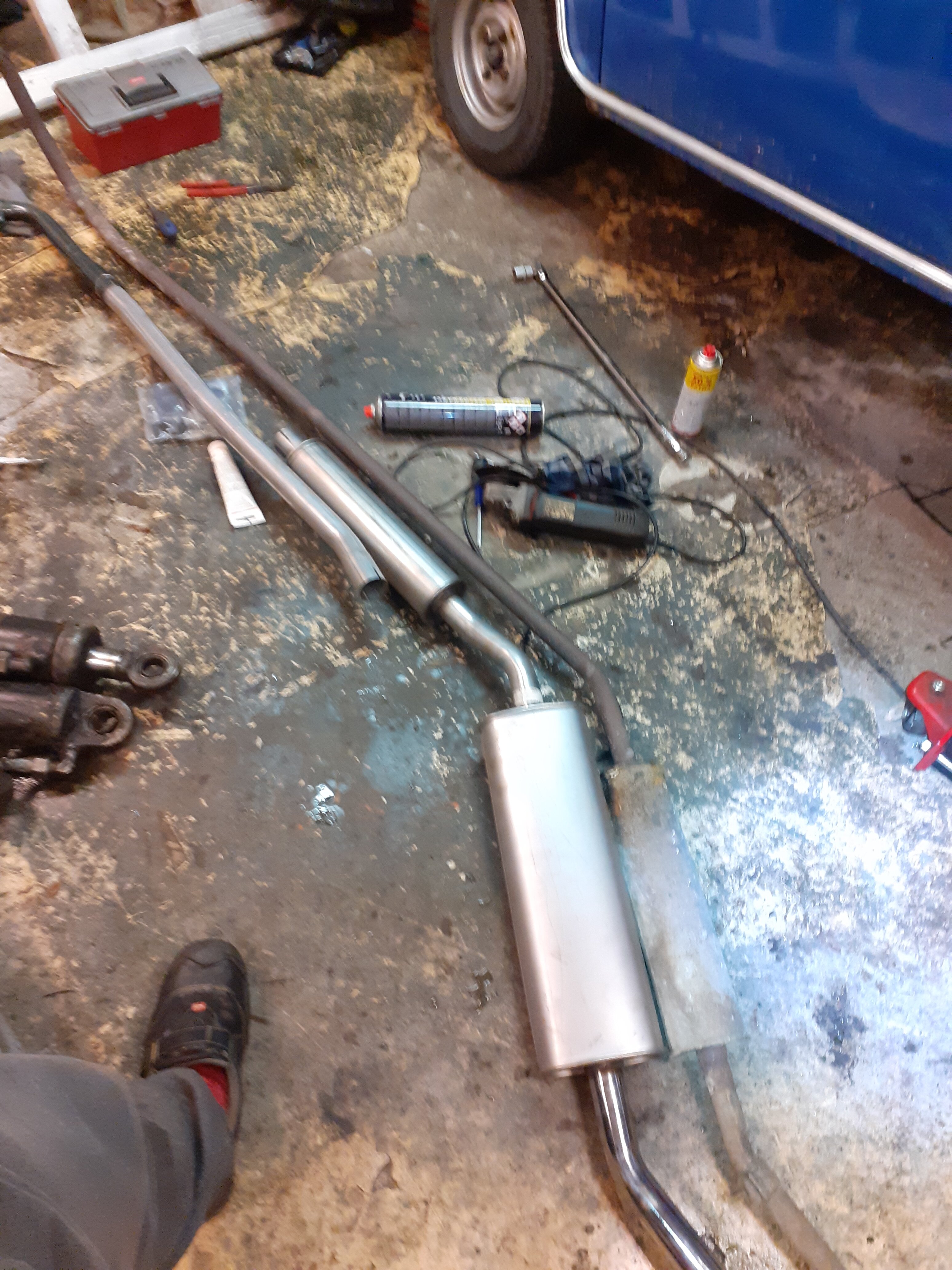

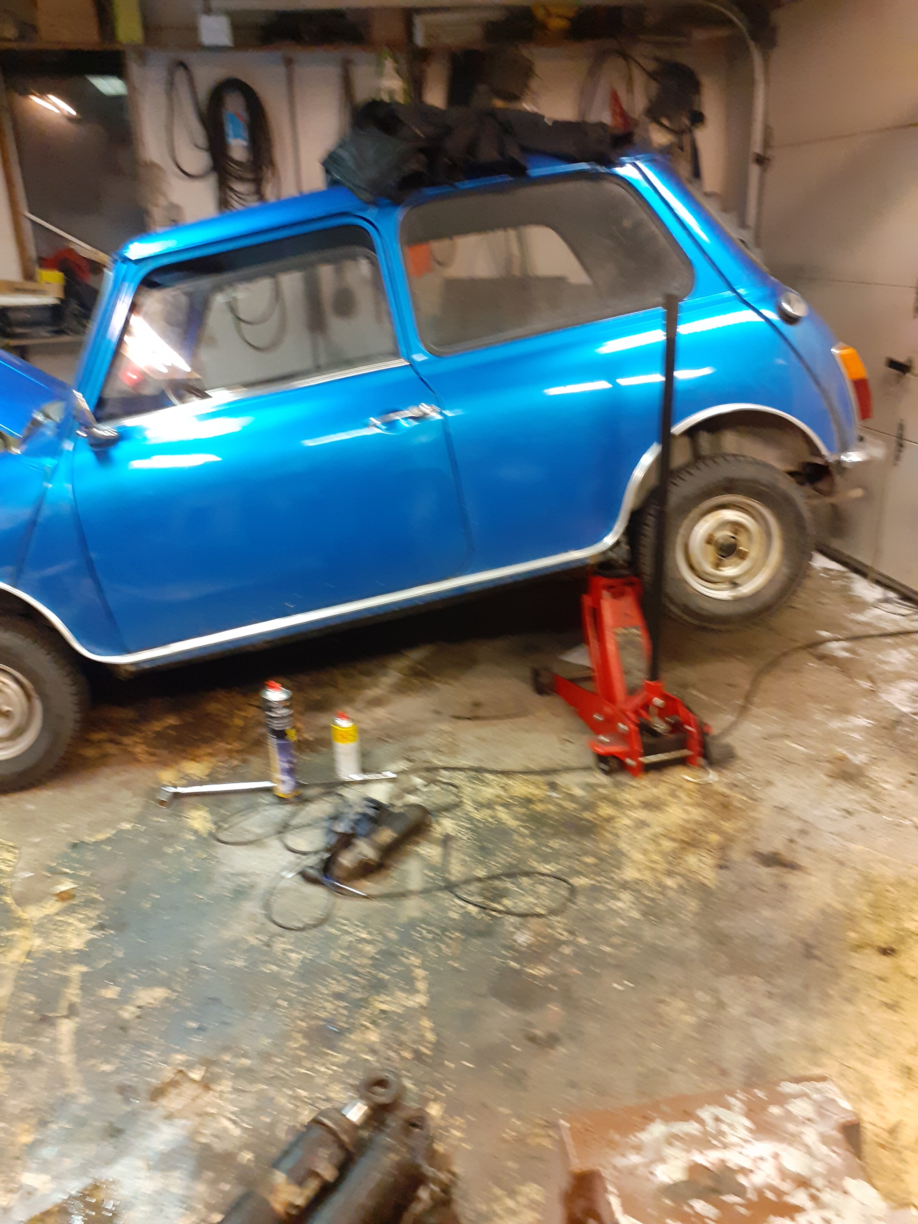

tyhtis Kirjoitettu 3. Tammikuuta, 2021 Kirjoittaja Raportoi Jaa Kirjoitettu 3. Tammikuuta, 2021 Noniin minin kanssa vietetty aikaa. Vihdoin ja viimein se rc40 putkisto paikoillaan. Taistelua meinasi teettää ja lopulta joutui nöyrtymään ja väliputkea lyhentämään loppui autosta mitta muuten kesken. Vaihdoin talvimallin termostaatin paikoilleen. Kaasari käytetty pöydällä kappaleina putsattu jynssätty Polttimoita vaihdeltu ja ajovaloihin lipat paikoilleen. Kirvattu lämmitys laitteen vesiventtiiliä jonka uusin viimekesänä näkkyy vuotavan taas..... Taidan tilata pelkän käyrän tilalle.... Vai onko olemassa semmoisia venttiilejä jokka ei vuotaisi. Väittävät että ilman nosturia ei viihtyi tehä pakoputki remonttia olen sitä mieltä että pitää olla oikeanlainen auto kun ilman nosturia tekee. Kuvassa nosto vaihe menossa. Link to comment Share on other sites Lisää jakomahdollisuuksia...

tyhtis Kirjoitettu 18. Huhtikuuta, 2021 Kirjoittaja Raportoi Jaa Kirjoitettu 18. Huhtikuuta, 2021 Niinhän meni töiden puolessa systeemit ketuille eikä päässy testaa miniä talvella kunnolla. Ja nyt vastustaa kesä tarttiki ku en keksi miten tuon rc 40 putken saappii tiiviisti liitettyä pakosarjaan tuolla yhdys putkella ei asetu kunnolla ja jääpi vähän puhaltamaan liitoksesta.... Ei hyvä.... Onkos arvon ministit asennellut samoja settejä miten ollut istuvuus? Link to comment Share on other sites Lisää jakomahdollisuuksia...
koirankoppi Kirjoitettu 20. Huhtikuuta, 2021 Raportoi Jaa Kirjoitettu 20. Huhtikuuta, 2021 Noita putkistoja asennellaan ymmärtääkseni pääosin peltipakosarjan kanssa. Silloin saa tiiviit liitokset ja sopii hyvin Ainakin vielä 20 vuotta sitten Link to comment Share on other sites Lisää jakomahdollisuuksia...
tyhtis Kirjoitettu 20. Huhtikuuta, 2021 Kirjoittaja Raportoi Jaa Kirjoitettu 20. Huhtikuuta, 2021 Juu käytin alkukäyrän poies vähän taivutin lisää ja asennus tahnaa vähän enemmän alkoi pitämään. Jotenki tuntui että olisi vähän terhakkaampi mini nyt ja sisälle ei juuri huomaa äänenmuutosta vert vanhaan vuotavaan ikkuna auki ajaessa sitten pöriseekin Sitten jarrut lähelle Rasvaus Öljyn vaihto Ja tieten kesä rattaat alle. Samalla huomasin että etu rattaat joutuu ostamaan tälle kesää uudet ei kestänyt ku yhden kesän.... Samalla tutkin noita talvi renkaita ja vanteet mallia tulee tosi sisälle edessäkin??? Vielä tilata tuo lämmityslaitteen hanan tilalle käyrä loppuu tuo tihkuaminen Link to comment Share on other sites Lisää jakomahdollisuuksia...
