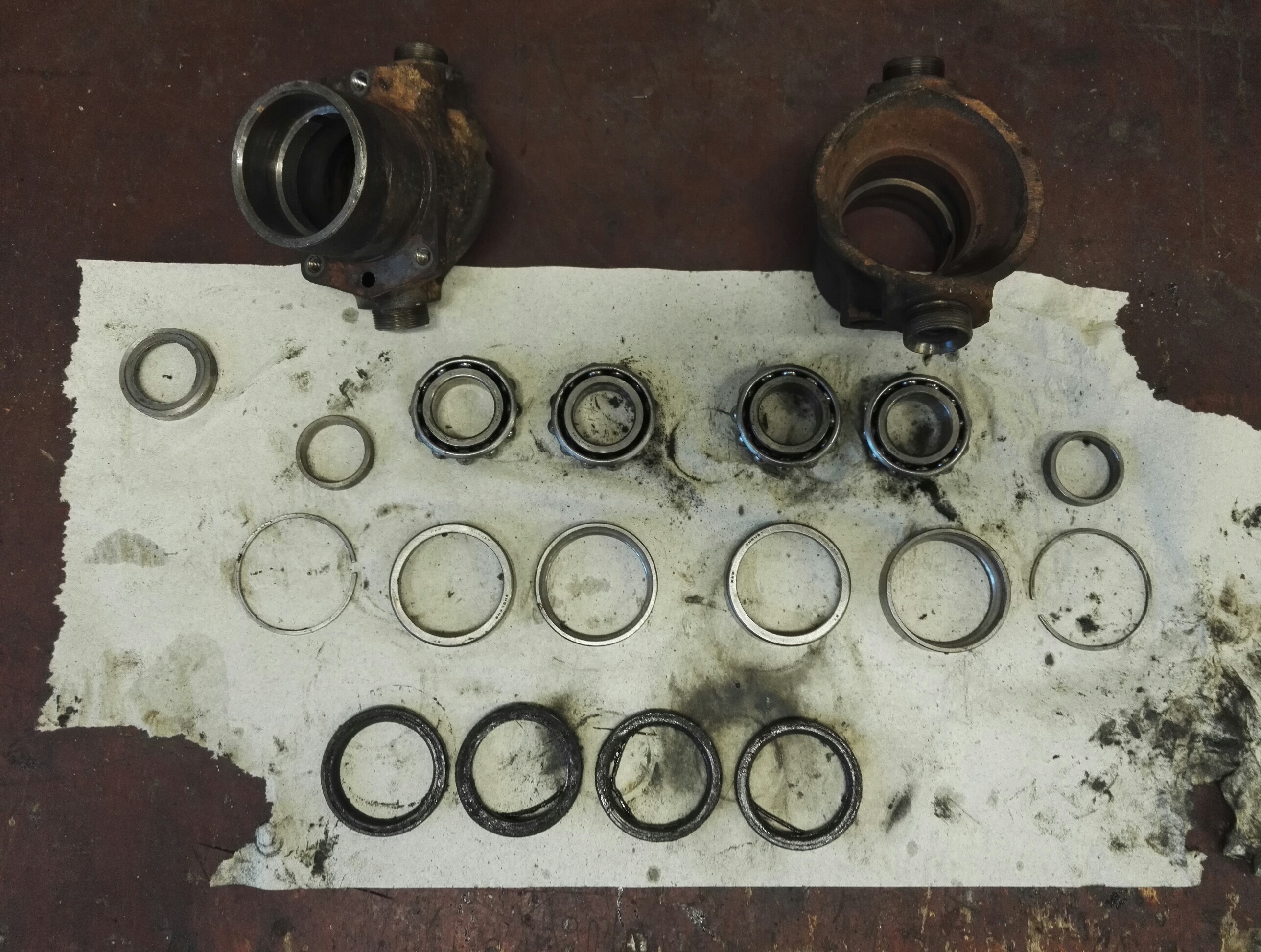

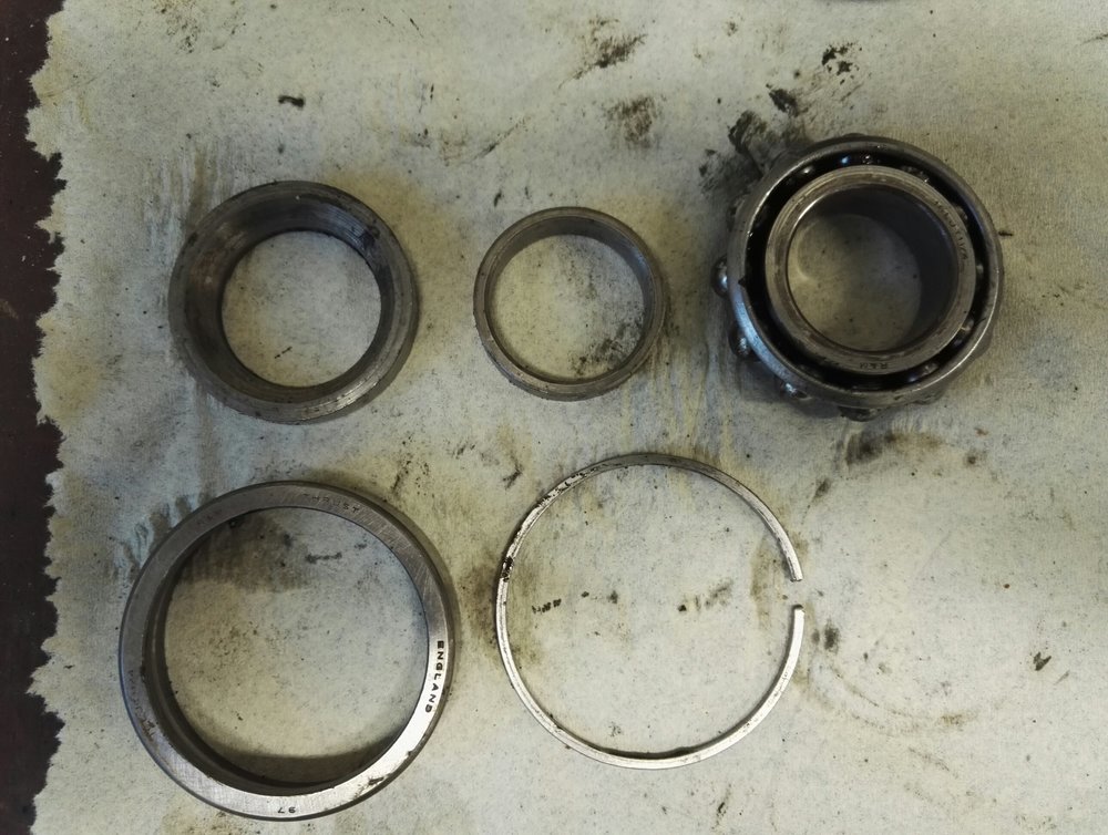

ZepeteuZ Posted October 11, 2017 Report Posted October 11, 2017 Herätti kummastusta kun etupään laakereita irrottaessani toisesta pesästä putosi kuvissa oikealla ylhäällä oleva kartiokehä. Ulkohalk.48 mm ja sisä 32 mm eli sama kuin laakereissa. Mistä moinen?
Turbo 69 Posted October 11, 2017 Report Posted October 11, 2017 Vähän outoa,enkä ole noihin lukkorenkaisiinkaan(alakuva oikea alin)ikinä törmännyt.Oliskohan navoissa vikaa?Ps.Miulla olis ehjiä napoja,aseveli hintaan.
ZepeteuZ Posted October 11, 2017 Author Report Posted October 11, 2017 Ehjiltä vaikuttivat,tosin toiseen yläpallon rasvanippareikään oli katkennut kierretappi. Ummessa oli mutta sain pois.
Turbo 69 Posted October 11, 2017 Report Posted October 11, 2017 No,kunhan alat sovitella uusia laakereita,syy fyllinkeihin ehkä selviää.Sovita sit samalla vetarit ja vedä kireälle,ettei tule yllätyksiä.
LeeHarvey Posted October 11, 2017 Report Posted October 11, 2017 Eikös tuo ole normi palikka joka tulee laakerin ja laipan väliin? Laittaa laipan oikealle etäisyydelle navasta. Ilman tuota laippa hankaa napaan. Vaimon pikkiksessä tuo oli päässyt pyörähtämään ja ohentunut sen verran, että laippa ja napa osi toisiinsa. Ääni oli kamala.
ZepeteuZ Posted October 11, 2017 Author Report Posted October 11, 2017 7 minuuttia sitten, LeeHarvey kirjoitti: Eikös tuo ole normi palikka joka tulee laakerin ja laipan väliin? Laittaa laipan oikealle etäisyydelle navasta. Ilman tuota laippa hankaa napaan. Vaimon pikkiksessä tuo oli päässyt pyörähtämään ja ohentunut sen verran, että laippa ja napa osi toisiinsa. Ääni oli kamala. Se se varmaankin on,oli toiselta puolen kulunut vähän uralle eli pyörivän liikkeen alaisena,thanks!
Turbo 69 Posted October 11, 2017 Report Posted October 11, 2017 Juu,se on normi,mut nuo lukkorenkaan näköset ei kuulu asiaan.
minorv8 Posted October 12, 2017 Report Posted October 12, 2017 "Lukkorenkaat" ovat shimmit jotka tulee sisemmän laakerin ja stefan väliin. Niitä on ollut kahta eri paksuutta riippuen siitä onko levyt vai rummut. Osanumerot viittaavat vanhaan aikakauteen ja noi ovat jossain vaiheessa jääneet turhina (?) pois.
koirankoppi Posted October 12, 2017 Report Posted October 12, 2017 Vanhojen alkuperäisosien mukana oli sellaiset. Sinipunavalkoiset BMC:n varaosapakkaukset :). Kuuluvat asiaan kun hyvää tehdään. Hyvät etunavat löytyy sitten ihan naapurista, jos niissä vikaa on
Kimi Posted October 12, 2017 Report Posted October 12, 2017 Moi, Kyseessä tämä osa jonka kuuluu olla vain rumpujarrulisessa navassa. 2A4295
imperial Posted October 12, 2017 Report Posted October 12, 2017 Pikku Cooperin navoissa on tietysti myös tuo kuvan kulunut holkki. Ei tuota vanhaa voi enää laittaa ja itse vetolaippoihin pitää kiinnittää huomiota ettei niissä ole kulumisjälkiä putkimaisessa osassa. Uudet laakerisarjat on erilaisia, eikä laakereiden väliholkkia tarvitse enää, jos laakerit on sisäkehältään leveämpiä, eikä noita lukkorenkaiden näköisiä myöskään tarvita ehdottomasti.

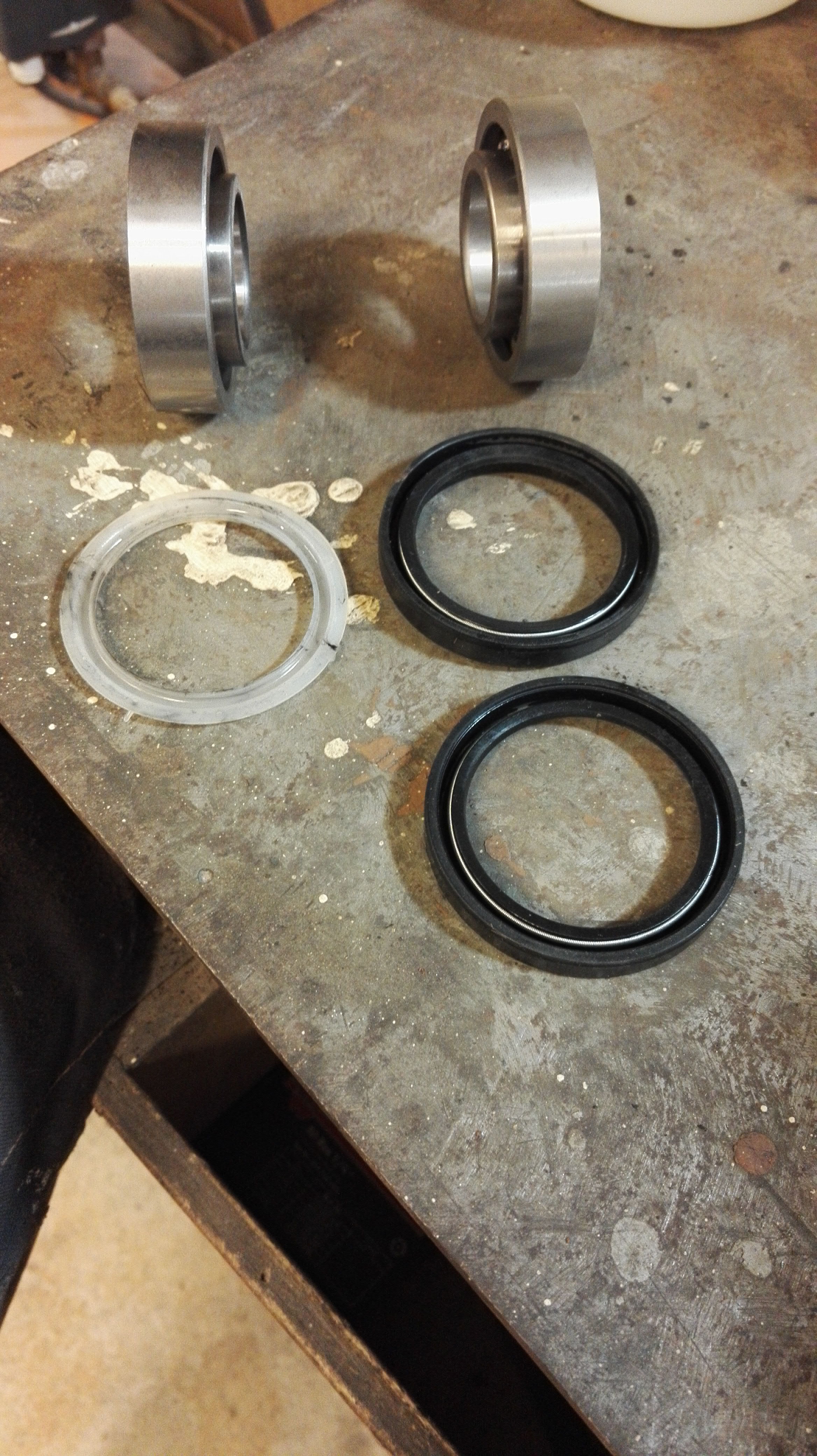

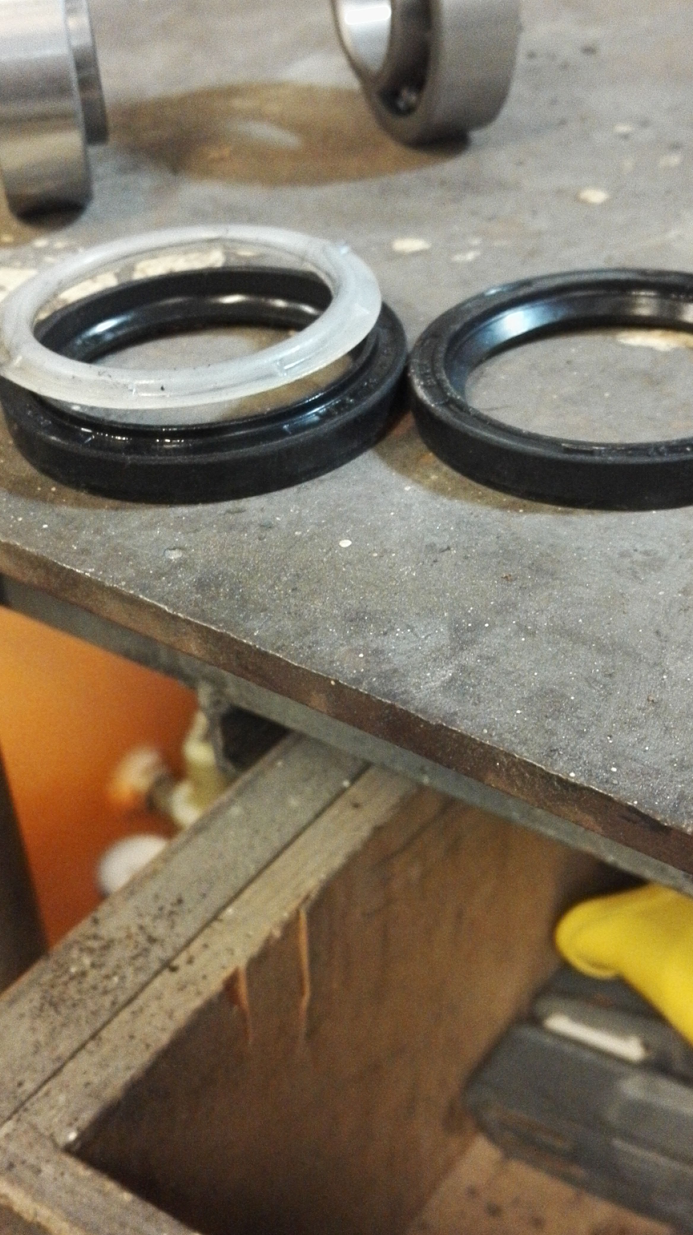

ZepeteuZ Posted October 13, 2017 Author Report Posted October 13, 2017 Tässä uudet,uutena tuo laakerin sisempi pidempi osa ja nailonshimmi uralla joka tulee toisen,sisemmän stefan päälle.
Mini1380 Posted October 13, 2017 Report Posted October 13, 2017 Toi nyloni on vaan suojaamassa stefaa.
imperial Posted October 13, 2017 Report Posted October 13, 2017 Sellainen suojus jonka toivottiin estävän veden pääsy huulitiivisteelle ja siten sisemmälle laakerille. Oikealla asennuksella saattaa olla merkitystä toimiiko vai ei. Jostain pitäis löytyä asennusmitta sille kun asetetaan vetonivelen kaulalle ja tarkoituksena olisi työntyä riittävän tiukasti stefaa vasten kasausvaiheessa. Muutenhan se saattaa olla miten sattuu. Joka tapauksessa tuollainen muovirengas löytyy joka laakerisarjasta ja oli käytössä ensi kerran Mailereissa ja viimeisissä Cooper ässissä.
