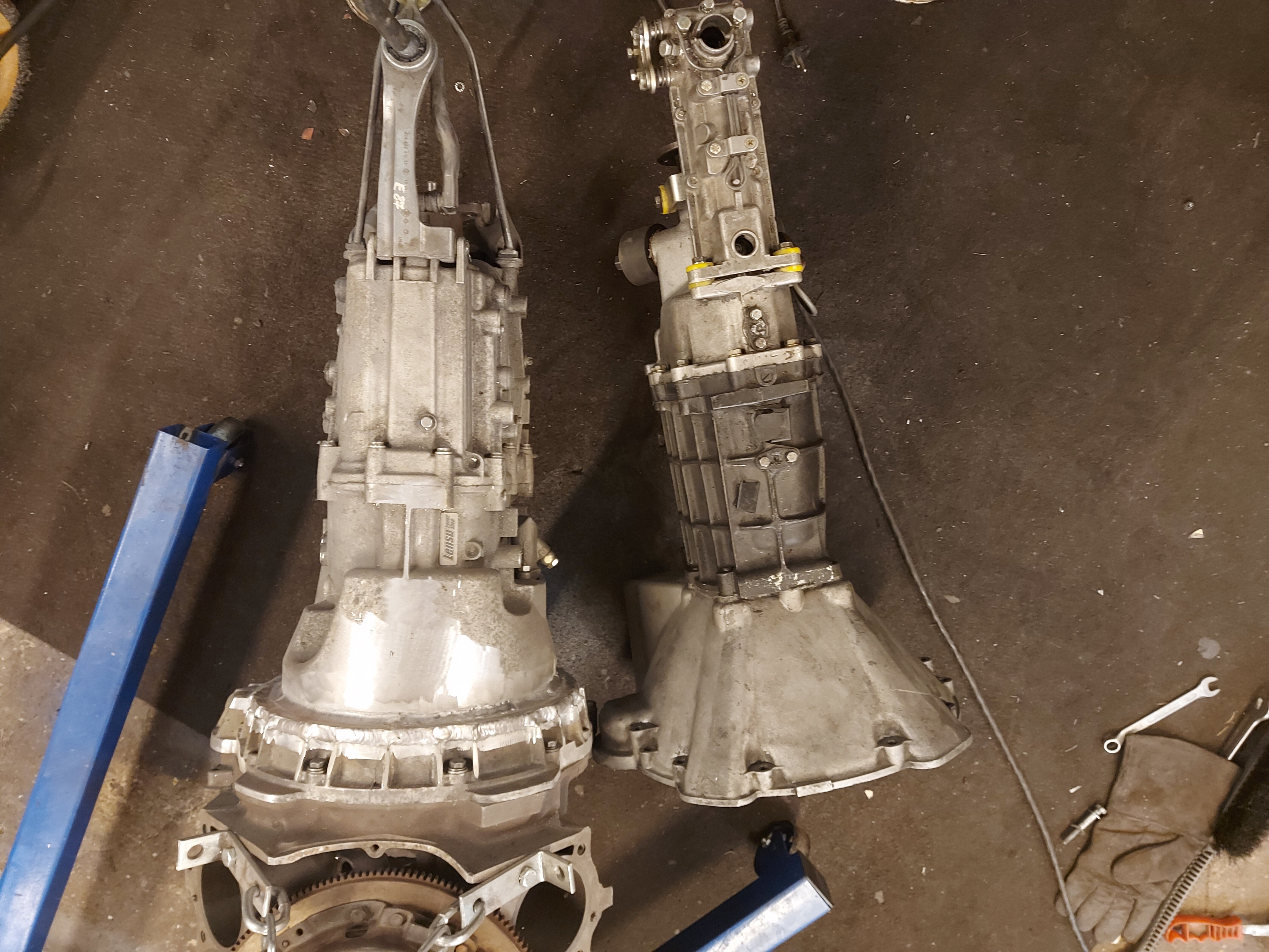

minorv8 Kirjoitettu 12. Tammikuuta, 2021 Raportoi Jaa Kirjoitettu 12. Tammikuuta, 2021 Siron LT77 laatikon tilalle melkein yhtä siro ZF. Melkein sopii heittämällä paikalleen... Yllättäen ZF on pari kiloa kevyempi kuin BL tuote. Link to comment Share on other sites Lisää jakomahdollisuuksia...

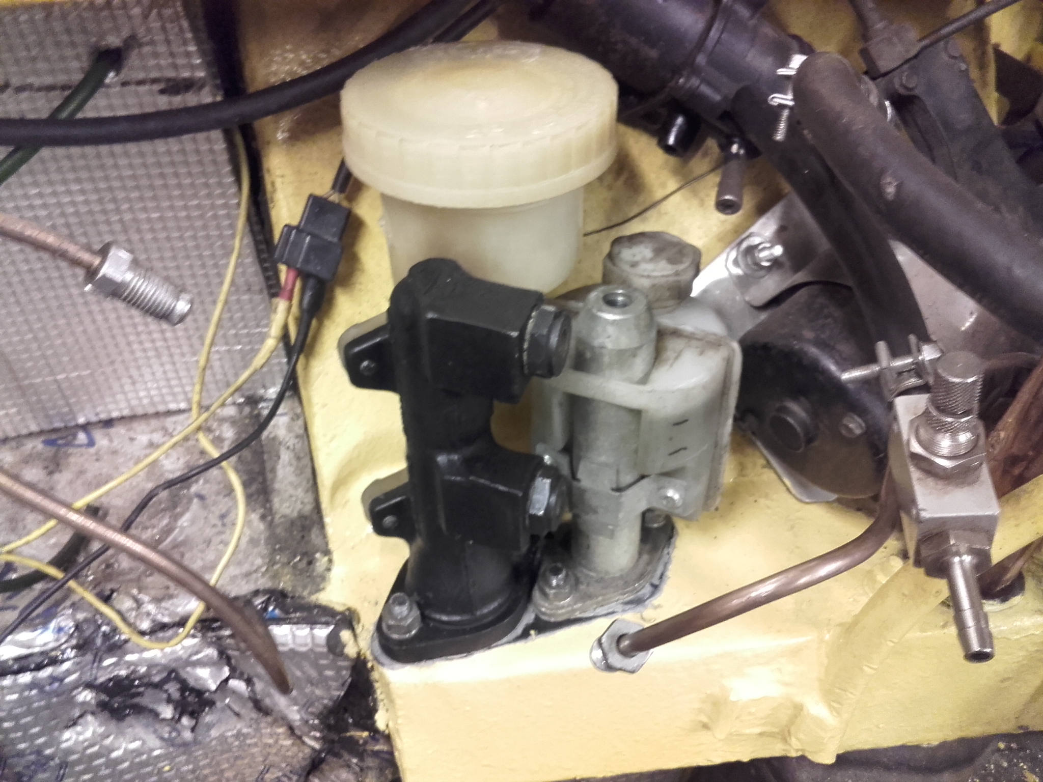

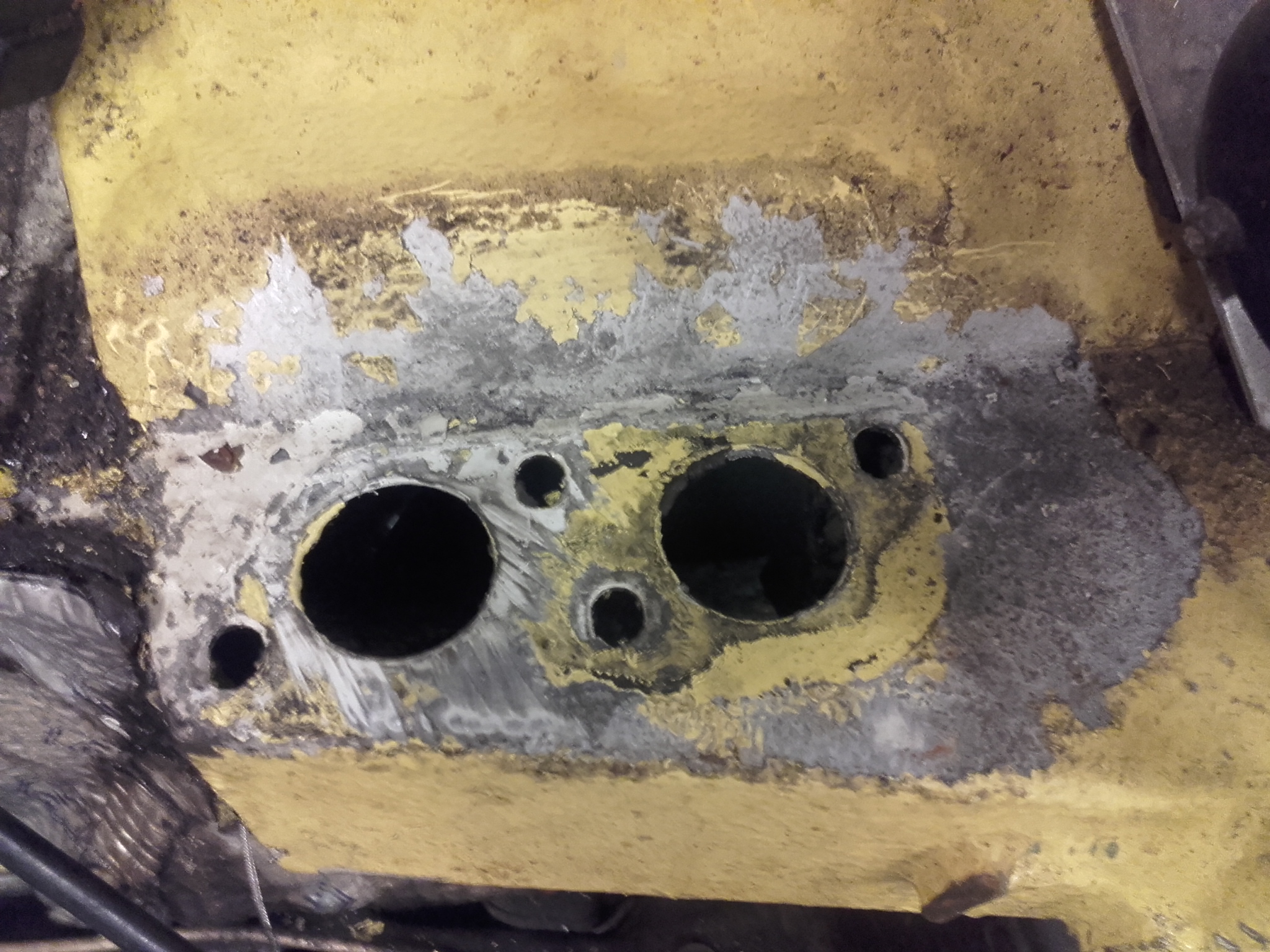

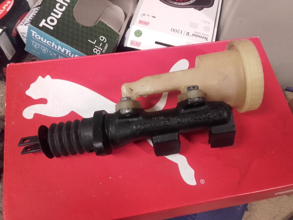

Turbo 69 Kirjoitettu 8. Helmikuuta, 2021 Kirjoittaja Raportoi Jaa Kirjoitettu 8. Helmikuuta, 2021 Nyt sitten viimein päätin päivittää jarruja hieman lisää. Viime kesänä hävis ajossa jarrut, toisen takasylkän ilma ruuvi korkkas. Yksipiirisessä huonompi juttu. Remppasin kakspiiri pääsylkän, juttua tekniikka osiossa. Eihän tietenkään tämä malli käy heittämällä ykköskoppaseen, joutuu suurentamaan tulipellin reikää. Onneksi oli tuo uudempi poljin yksikkökin olemassa, ei tarvinnu vanhasta muokata. Tuosta näkee hyvin, miten 2K pohjamaali kestää jarrunestettä hyvin. 2K pintaväri taasen ei kestä. Aina pääsee näköjään vähän lisätessä valumaan väärään paikkaan, vaikka olis olevinaan huolellinen.. Viisi vuotta sitten maalattu. Link to comment Share on other sites Lisää jakomahdollisuuksia...

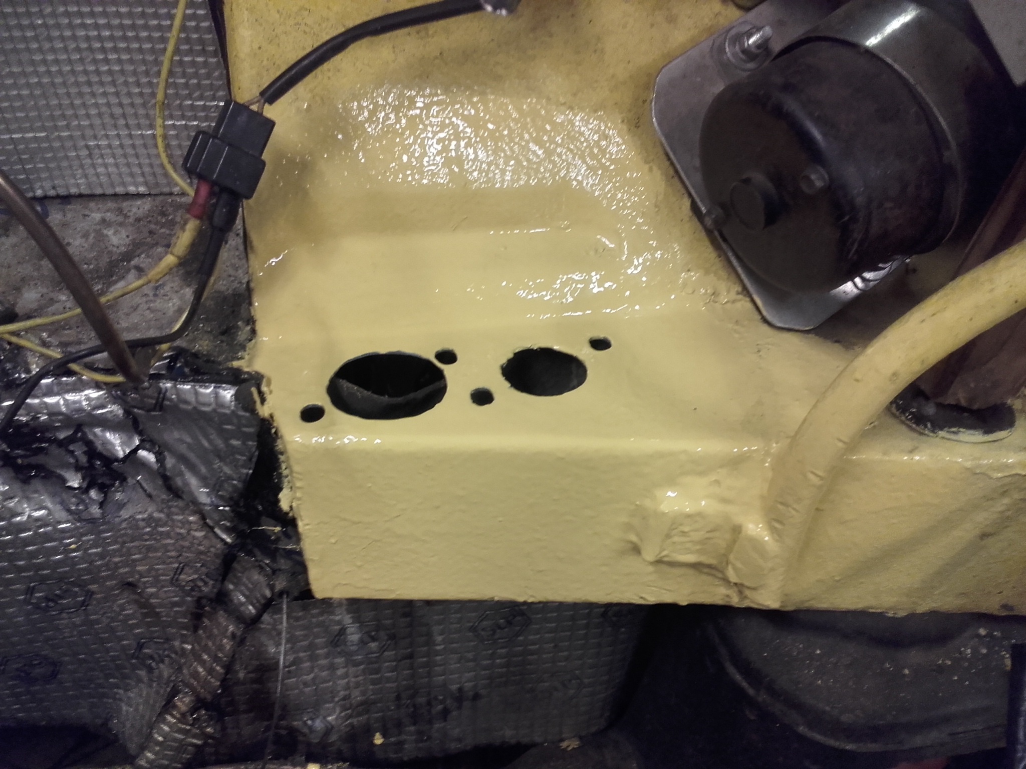

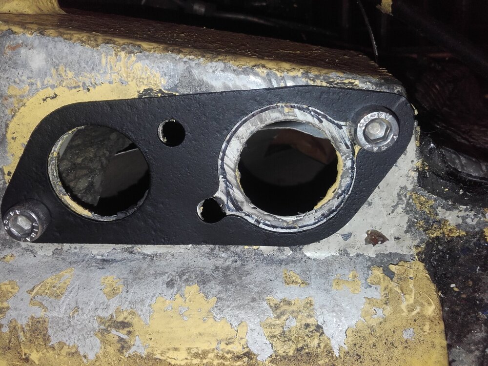

Turbo 69 Kirjoitettu 8. Helmikuuta, 2021 Kirjoittaja Raportoi Jaa Kirjoitettu 8. Helmikuuta, 2021 Reikä suurennettu, kyllä vinku ja jyrsinterä on kova sana! Link to comment Share on other sites Lisää jakomahdollisuuksia...

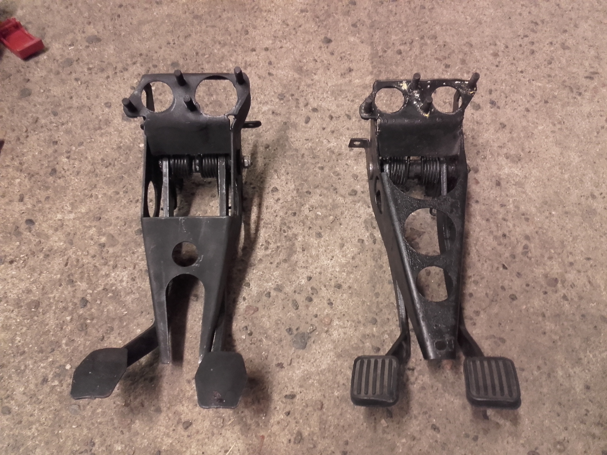

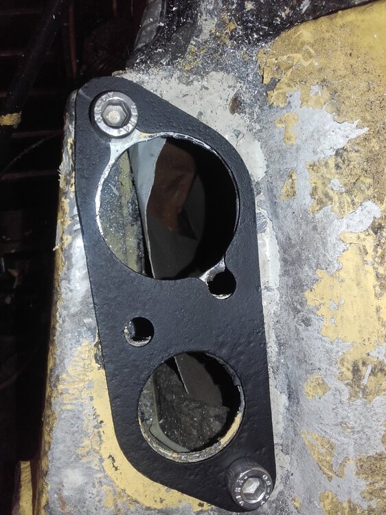

Turbo 69 Kirjoitettu 8. Helmikuuta, 2021 Kirjoittaja Raportoi Jaa Kirjoitettu 8. Helmikuuta, 2021 Tässä nää poljin systeemin erot. Vasen -77, oikea vanhempi-66. Hyvin on säilyny ehjänä tuo oikea 5v sitten maalattu. Ei vaurioita. Ois jouten ja ykspiiri jarrusylinterikin. Link to comment Share on other sites Lisää jakomahdollisuuksia...

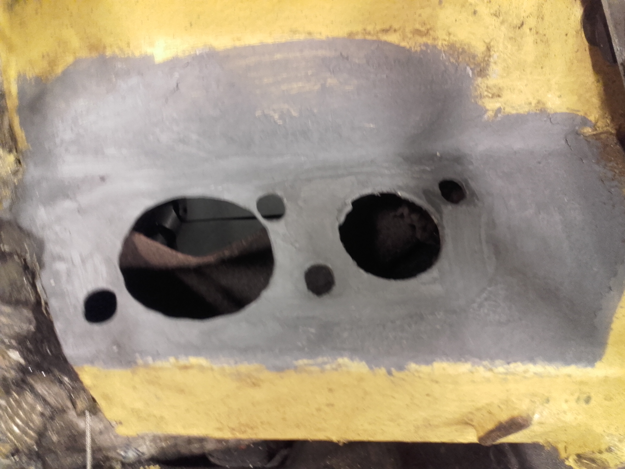

Turbo 69 Kirjoitettu 8. Helmikuuta, 2021 Kirjoittaja Raportoi Jaa Kirjoitettu 8. Helmikuuta, 2021 Niin se pohja maali,mitä koriin vedin on: Temacoat RM 40, rautakauppa maalia. Toinen yhtä hyvä GS 50, pinta maali, esim. alustaan. Molemmat 2K maaleja. Ruiskullakin pystyy vetämään. Link to comment Share on other sites Lisää jakomahdollisuuksia...
Turbo 69 Kirjoitettu 9. Helmikuuta, 2021 Kirjoittaja Raportoi Jaa Kirjoitettu 9. Helmikuuta, 2021 Korjaus maalaukset tehty, onneksi oli vielä maalia jäljellä. Sinkkiä pohjaksi ja keltasta 2k päälle, ihan penselillä. Link to comment Share on other sites Lisää jakomahdollisuuksia...

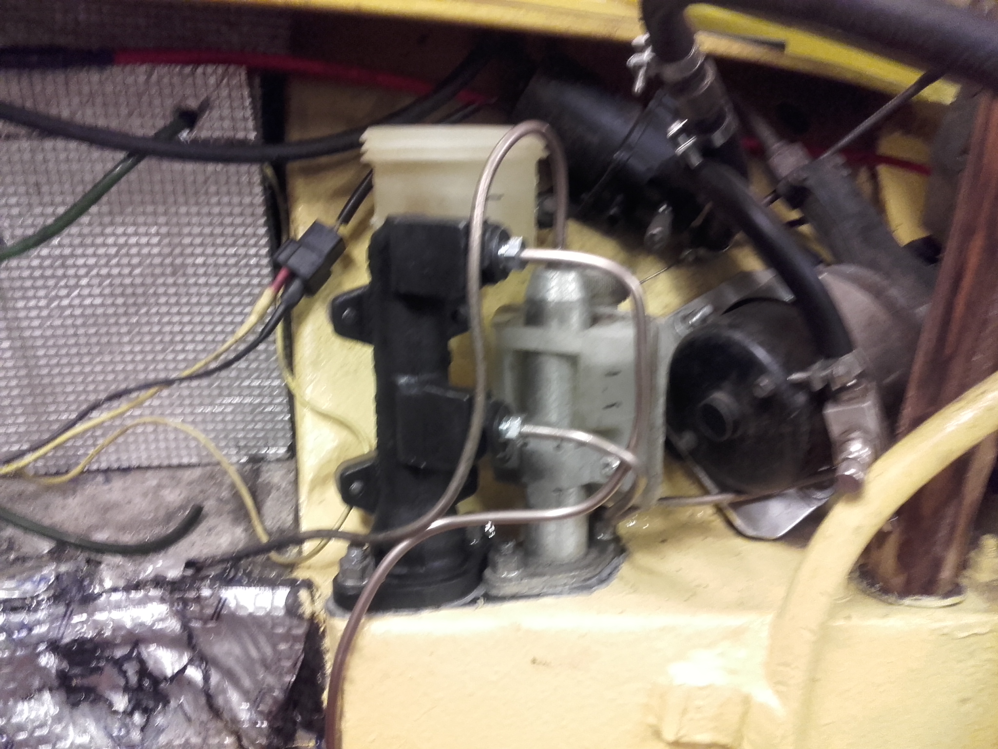

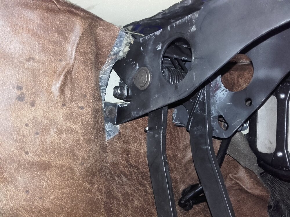

Turbo 69 Kirjoitettu 10. Helmikuuta, 2021 Kirjoittaja Raportoi Jaa Kirjoitettu 10. Helmikuuta, 2021 Sylinterit ja polkimet paikallaan. Meni yllättävän helposti sylinterit ja polkimet yhdistävät tapit paikalleen, yhellä perkeleellä. Tosin ratti-akseli myös irti, enemmän tilaa.. Link to comment Share on other sites Lisää jakomahdollisuuksia...
Turbo 69 Kirjoitettu 11. Helmikuuta, 2021 Kirjoittaja Raportoi Jaa Kirjoitettu 11. Helmikuuta, 2021 Jarruputket vedetty, tästä tuli nyt se helpoimmin tehty kakspiiri systeemi, eli takajarrut ilman tehostusta.. Link to comment Share on other sites Lisää jakomahdollisuuksia...

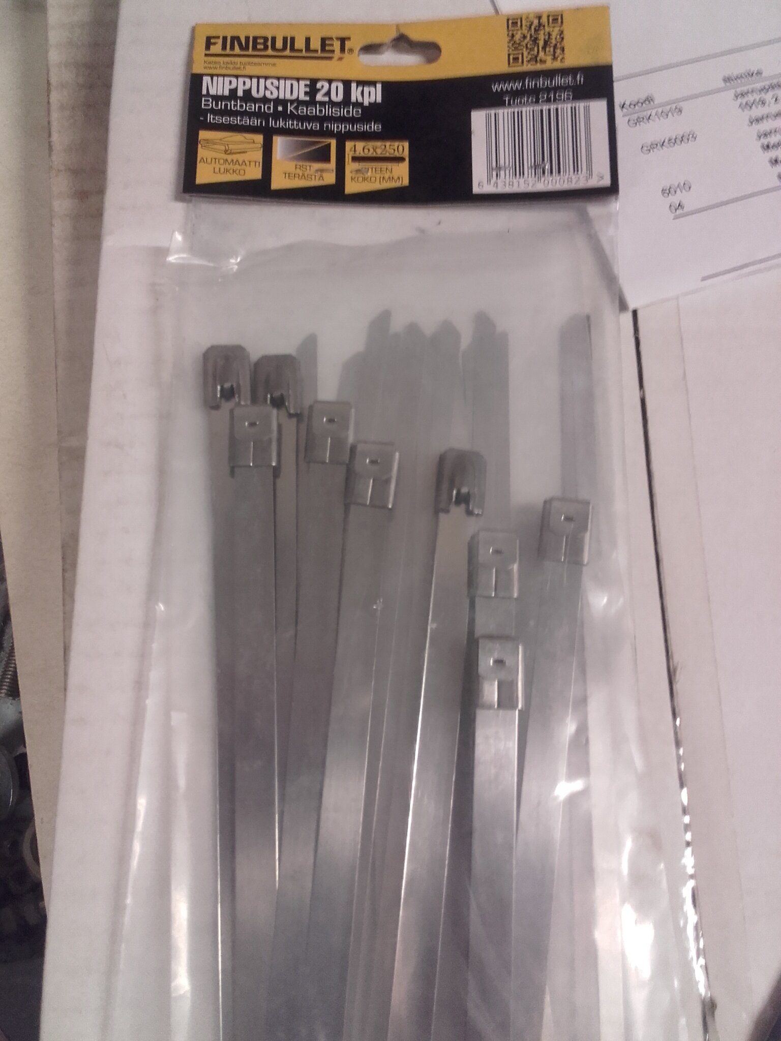

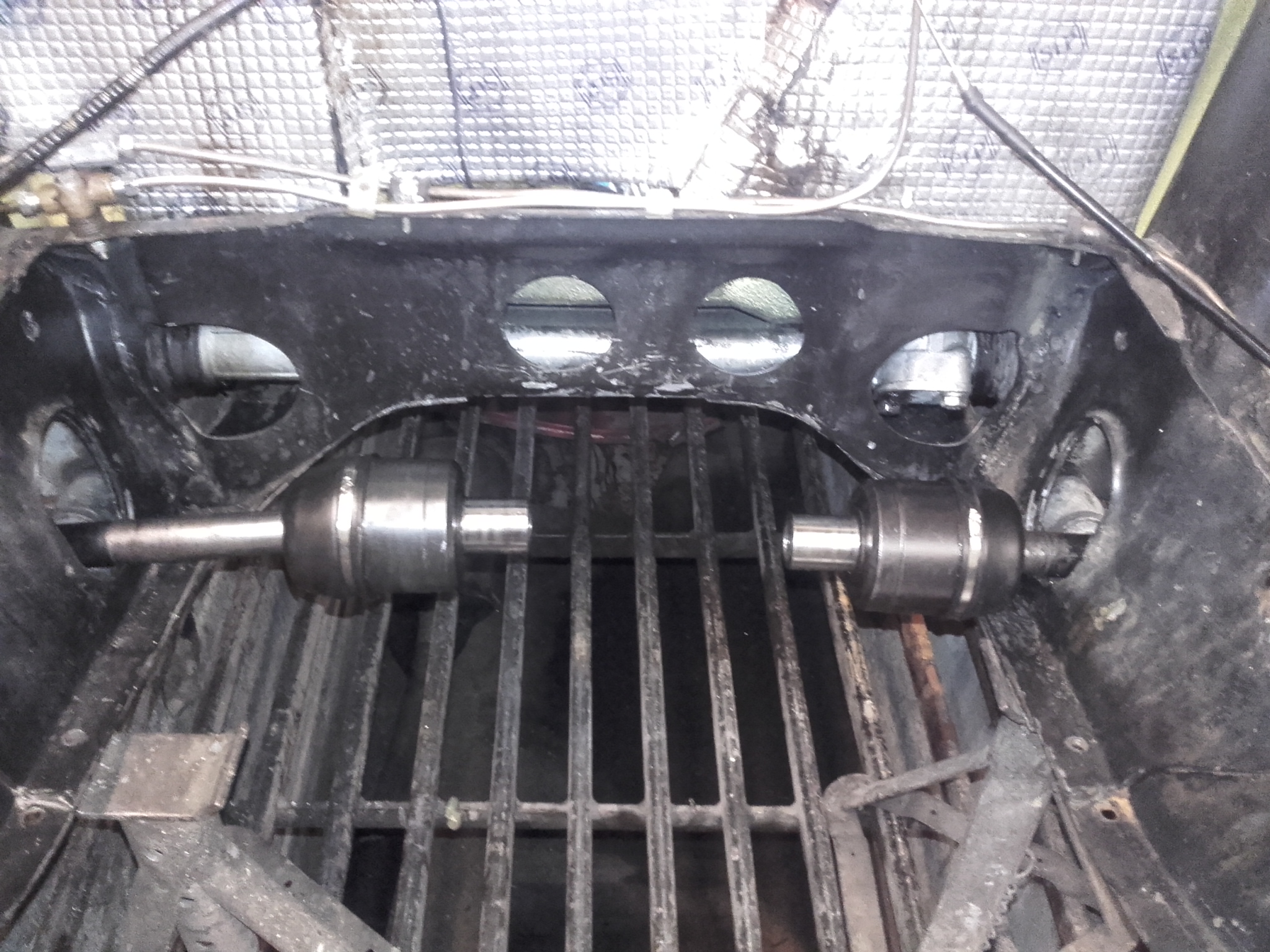

Turbo 69 Kirjoitettu 16. Helmikuuta, 2021 Kirjoittaja Raportoi Jaa Kirjoitettu 16. Helmikuuta, 2021 Vakio vetarit jälleen asennettu. Onko kellään muulla jo kokemusta näistä rst nippusiteistä? Nää on ihan huiput! Kestää paremmin tiukkausta, tosin vaatii Mininkin vetareihin jatkon. Kun olisivat vaikka 3 cm pitemmät. Hännän katkaisu vaatii sit erittäin hyvät sivuleikkurit tai peltisakset. Nämä pongasin Motonetistä. Eikä ollu ees kalliit. Nykyisin menee pirusti kumikäsineitä näissä yhtään rasvaisemissa hommissa,ei niitä ennen vanhaan ollu tai ei tajunnu käyttää.. Link to comment Share on other sites Lisää jakomahdollisuuksia...
minorv8 Kirjoitettu 16. Helmikuuta, 2021 Raportoi Jaa Kirjoitettu 16. Helmikuuta, 2021 Bilteman rst nippusiteet aivan paskat. Löystyy omia aikojaan. Link to comment Share on other sites Lisää jakomahdollisuuksia...
Turbo 69 Kirjoitettu 16. Helmikuuta, 2021 Kirjoittaja Raportoi Jaa Kirjoitettu 16. Helmikuuta, 2021 Okei, löystyi ne muovisetkin vetareissa. Kun ei pysty vetämään nii tiukkaan, alkuperäisiä kun ei aina saatavilla, kun joutuu välillä irrottaa. Rautalankakaan ei toiminu kovin hyvin korvikkeena. Link to comment Share on other sites Lisää jakomahdollisuuksia...
Turbo 69 Kirjoitettu 16. Helmikuuta, 2021 Kirjoittaja Raportoi Jaa Kirjoitettu 16. Helmikuuta, 2021 Noihin pystyy sentään tekemään loppu lukituksen, vääntämällä sen yli, tai kiertämällä mutkalle. Link to comment Share on other sites Lisää jakomahdollisuuksia...
Turbo 69 Kirjoitettu 16. Helmikuuta, 2021 Kirjoittaja Raportoi Jaa Kirjoitettu 16. Helmikuuta, 2021 mirorv8: missä kohteessa oot käyttäny? Link to comment Share on other sites Lisää jakomahdollisuuksia...
Tommik Kirjoitettu 22. Helmikuuta, 2021 Raportoi Jaa Kirjoitettu 22. Helmikuuta, 2021 Mulla ei ainakaan toiminut Wurthin Rst uloimassa vetarissa vaikka laitoin tiukkaan + taitto. Lienee kääntäessä tulevan isompi "paine". Link to comment Share on other sites Lisää jakomahdollisuuksia...
Turbo 69 Kirjoitettu 22. Helmikuuta, 2021 Kirjoittaja Raportoi Jaa Kirjoitettu 22. Helmikuuta, 2021 Ok, tuntus kuitenkin tiukemmalle saavan, kuin muoviset. Käänsin lisäksi hännän kierteelle, ennen katkaisua. Aika näyttää, toimiiko. Muoviset yleensä katkee just, ku ois tiukalla. Tarvittaessa sopivan kokoisia alkuperäis tyyppisiä ei yleensä heti löydy. Ulkopuolen suojakumissahan ei mikään muovinen nippuside edes mahdu olemaankaan. Link to comment Share on other sites Lisää jakomahdollisuuksia...

minorv8 Kirjoitettu 23. Helmikuuta, 2021 Raportoi Jaa Kirjoitettu 23. Helmikuuta, 2021 Vetonivelessä olen käyttänyt. Pysyi muutaman kymmenen kilsan ajan kiinni. Vetarin suojakumeissa on eroja, itse nivelessä on kumille puolipyöreä ura, kumeissa voi olla puolipyöreä, kantikas tai jotain sen väliltä. Sekin voi hankaloittaa kiinnipysymistä Link to comment Share on other sites Lisää jakomahdollisuuksia...
MikaJ Kirjoitettu 23. Helmikuuta, 2021 Raportoi Jaa Kirjoitettu 23. Helmikuuta, 2021 Totta, jos ei noi urat mätsää niin sit voi olla loputon tappelu että pysyykö kiinni millään. Linkki pariin tuotteeseen nettikauppaan, nämä on just niitä tuotteita kun on ärsyttävä etsiä kun ei oikeen kellään ole suoraa listausta tämmöisistä yleisosista vaan pitää hakusanoilla etsiä: https://aeromotors.fi/kataloog/article/5212119/vkjml-01003-skf https://aeromotors.fi/kataloog/article/2379114/17988-mapco Vaikka itselläni on Biltema ja Motonet yms paikat tässä ihan vieressä, niin todella harvoin tulee niistä ostettua mitään kun hinnat ovat niin järjettömiä. Eilen tilasin kasan osia, esim halpa vetonivel Aeromotorssilla 12euroa, Motonet 60e. OEM laatuinen jakopääsetti Aeromotors 49euroa, Motonet 119e. Link to comment Share on other sites Lisää jakomahdollisuuksia...
FD100L Kirjoitettu 23. Helmikuuta, 2021 Raportoi Jaa Kirjoitettu 23. Helmikuuta, 2021 9 tuntia sitten, Turbo 69 kirjoitti: No, motonet vielä yhtä kaukana, tosin keväällä tulee motonet lähemmäksi. 40km. Itepähän oon valinnu asuinpaikan.. Eikä näissä lähi liikkeissä noita oo silmiin osunu, pitäs tutkii nettiä tarkemmin.. Hienoa, asuinpaikka pitääkin itse valita! Mulla on Motonet 2,5 km ja Biltema sitten jo yli 10 km, sinne tulee harvemmin lähdettyä. Link to comment Share on other sites Lisää jakomahdollisuuksia...
FD100L Kirjoitettu 26. Helmikuuta, 2021 Raportoi Jaa Kirjoitettu 26. Helmikuuta, 2021 Ostin tollasia Motonetista: https://www.motonet.fi/fi/tuote/173787/Oetiker-159-vetonivelen-side-O-40---110-mm Nää varmaan sopii aika moneen sinne nivelen ulompaan päähän. Link to comment Share on other sites Lisää jakomahdollisuuksia...
