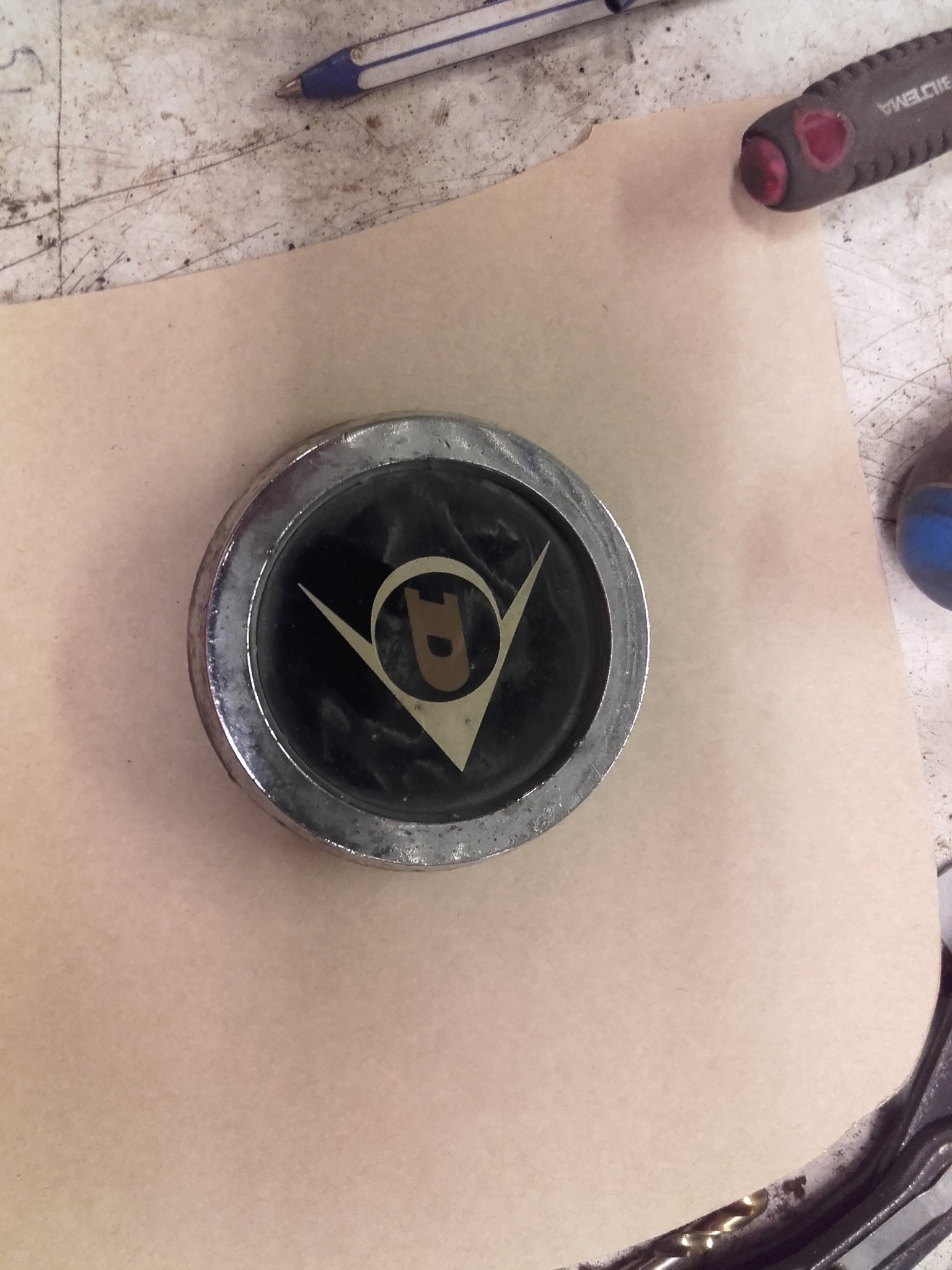

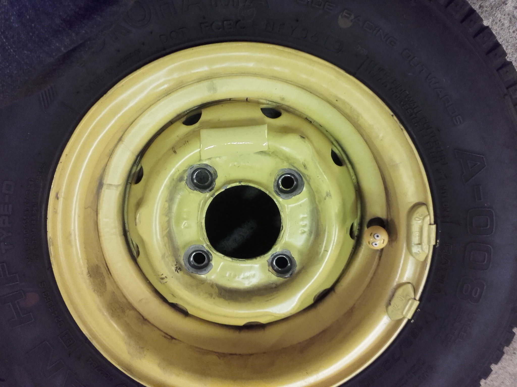

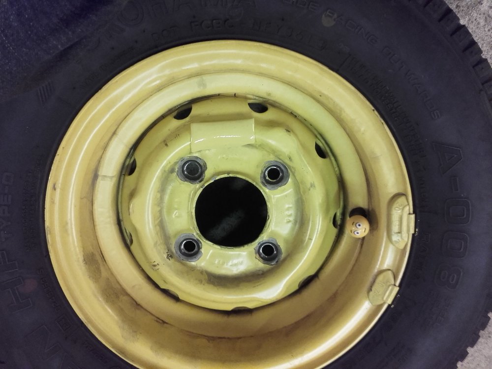

20200213_200338.thumb.jpg.8b4dc703140ba818910326a1187882c6.jpgEn oikein ite tykkää alkuperäisistä kupeista, siinä on se V, tulee mieleen V8. Sehän ei alunperin Miniin kuulu mitenkään.😆.

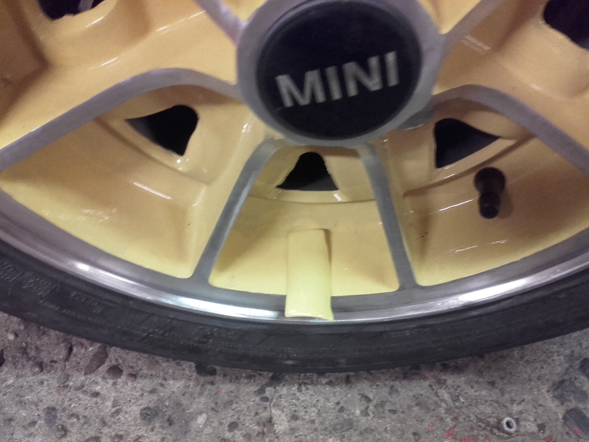

Gummit vanteilla ja alla, tietysti väri sävy perseellään. Jouduin ottamaan maalit toiselta merkiltä mallin mukaan. Näin oli kyllä peltivanteillakin, alussa olivat tummemmat. Kori maalattu matta värillä, sisältä kiiltävällä ja vanteet samalla värillä. En laittanu lakkaa vanteisiin, kiiltävät kohdat hiottu Kromi & alumiini tahnalla. Jättää pinnan, joka ei hapetu. Toivottavasti aurinko hoitaa homman.😆.

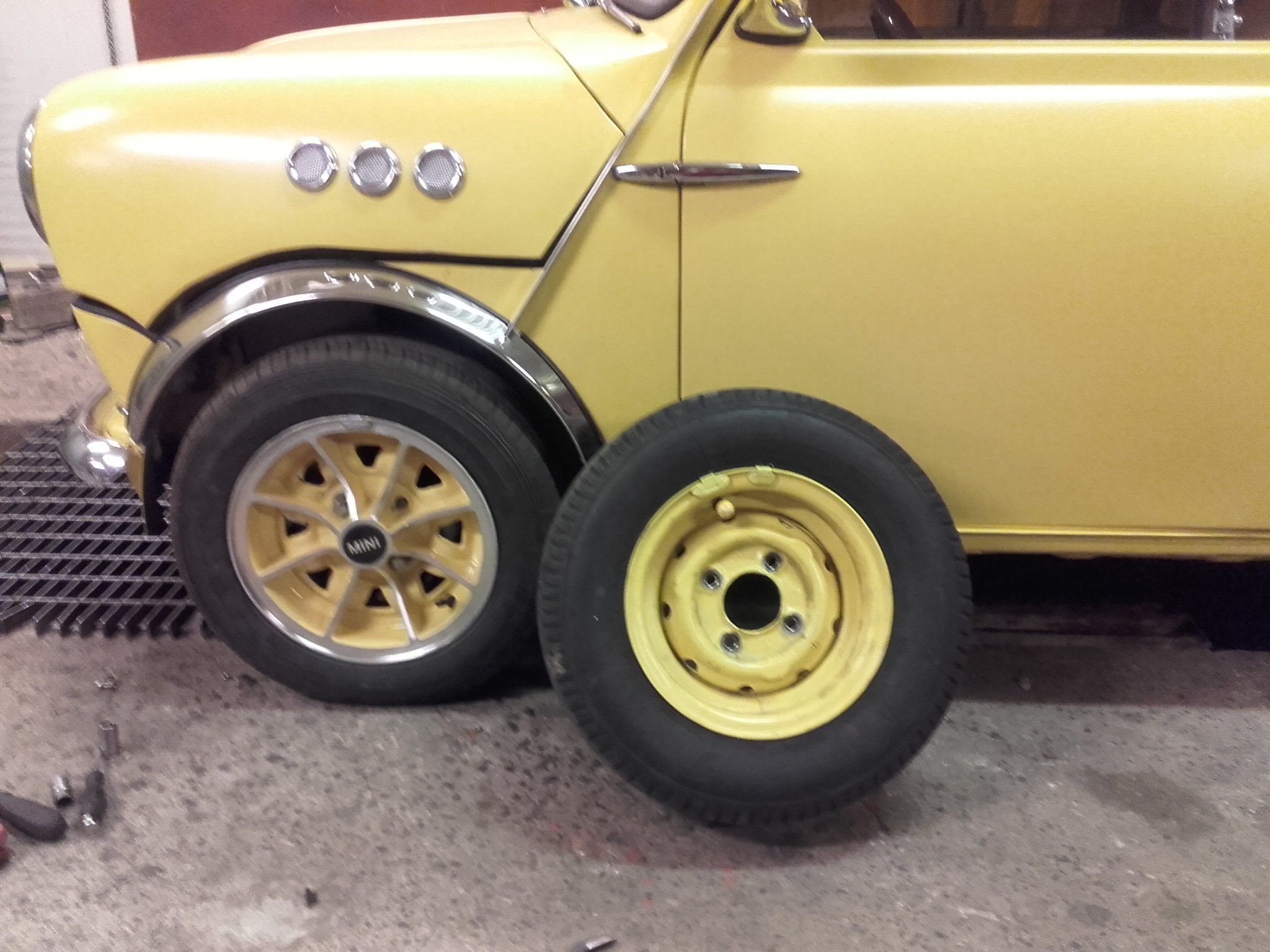

20200217_172538.thumb.jpg.4338c8d96778cf041bf8bf02c7766cbe.jpg20200217_172555.thumb.jpg.dac33044bfe40ce9422148ef851b76cd.jpg20200217_172642.thumb.jpg.b96ba792c09e60ed13432c01180dd890.jpg20200217_172659.thumb.jpg.be9a99c530d4268fe263755a8af7cba1.jpg
Kahdessa alimmassa näkyy malli, josta väri valittiin. Jännä, miten vanteet muuttaa auton ilmeen, "sleeper look" hävisi.

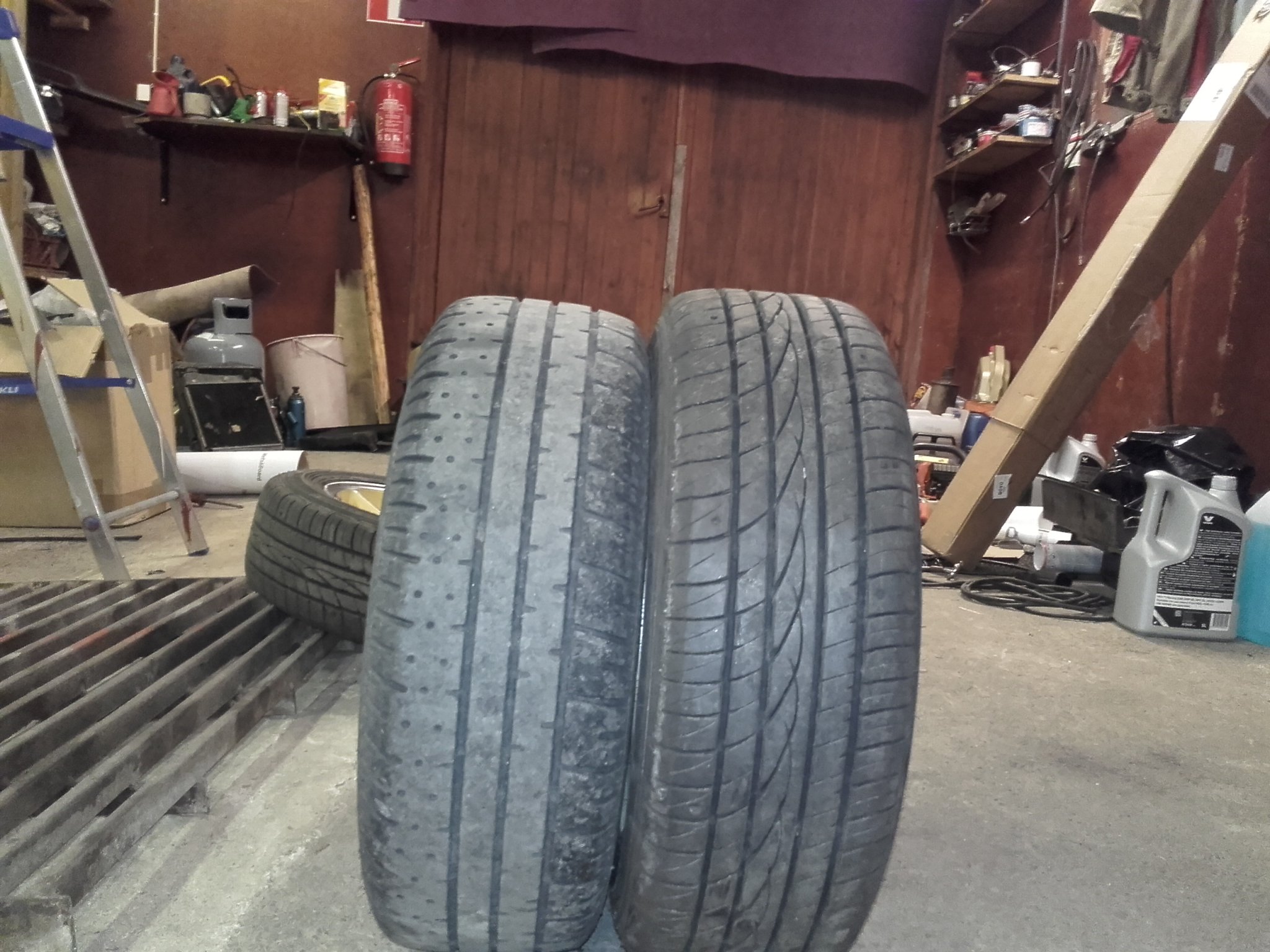

20200217_182733.thumb.jpg.601abe01455fca8371ff8c3396b5fc96.jpgTässä näkyy hyvin 165/70 R10 :n ja 165/60 R12 korkeus ero. Ei ole paljon, mutta tuonkin huomaa ajossa. Vaikka on 3.1 perä.

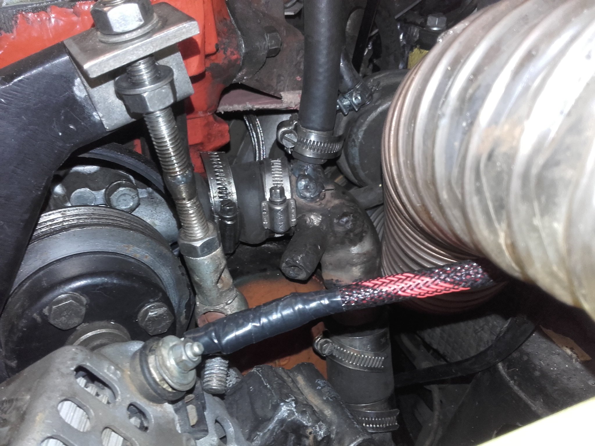

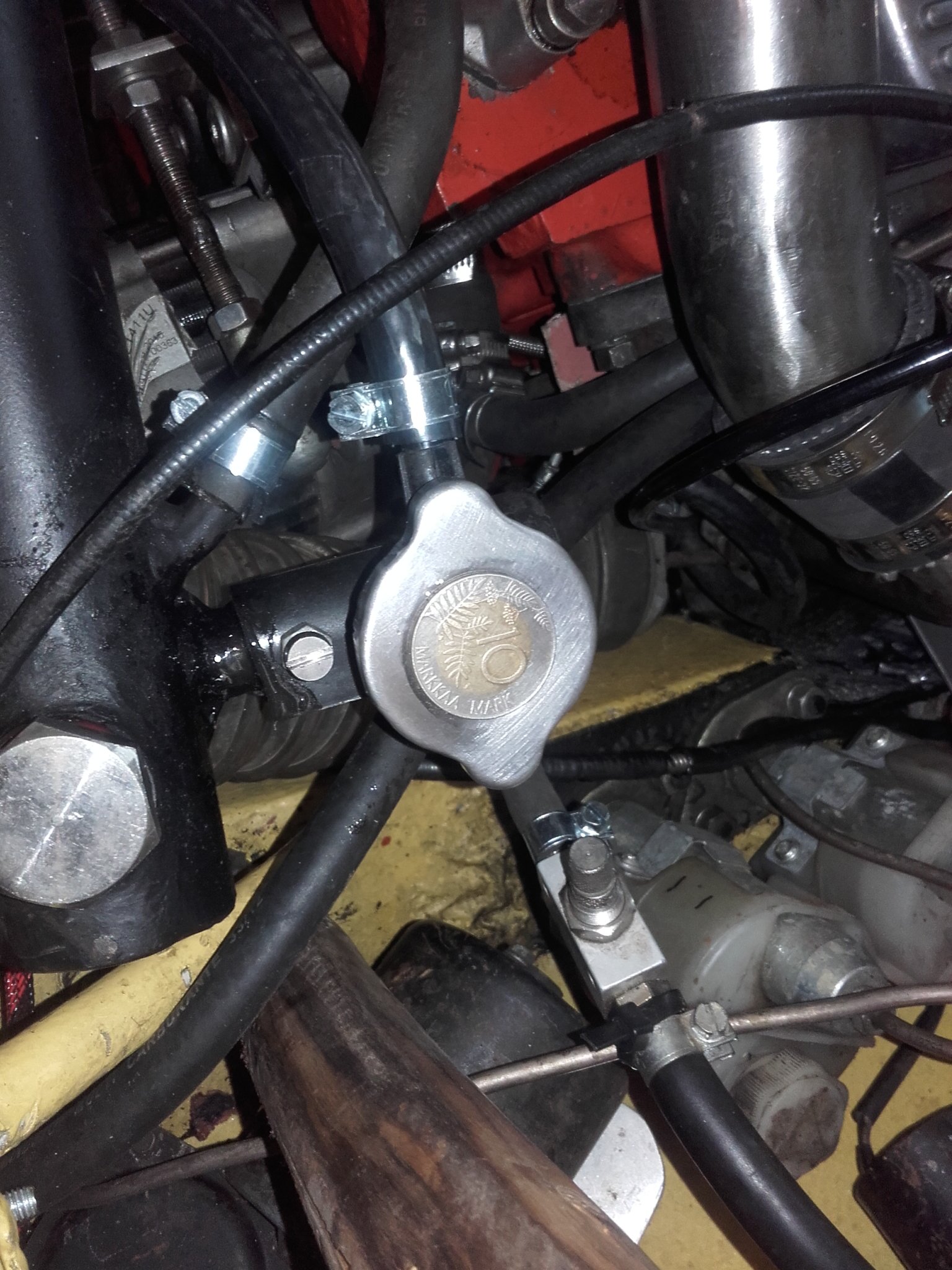

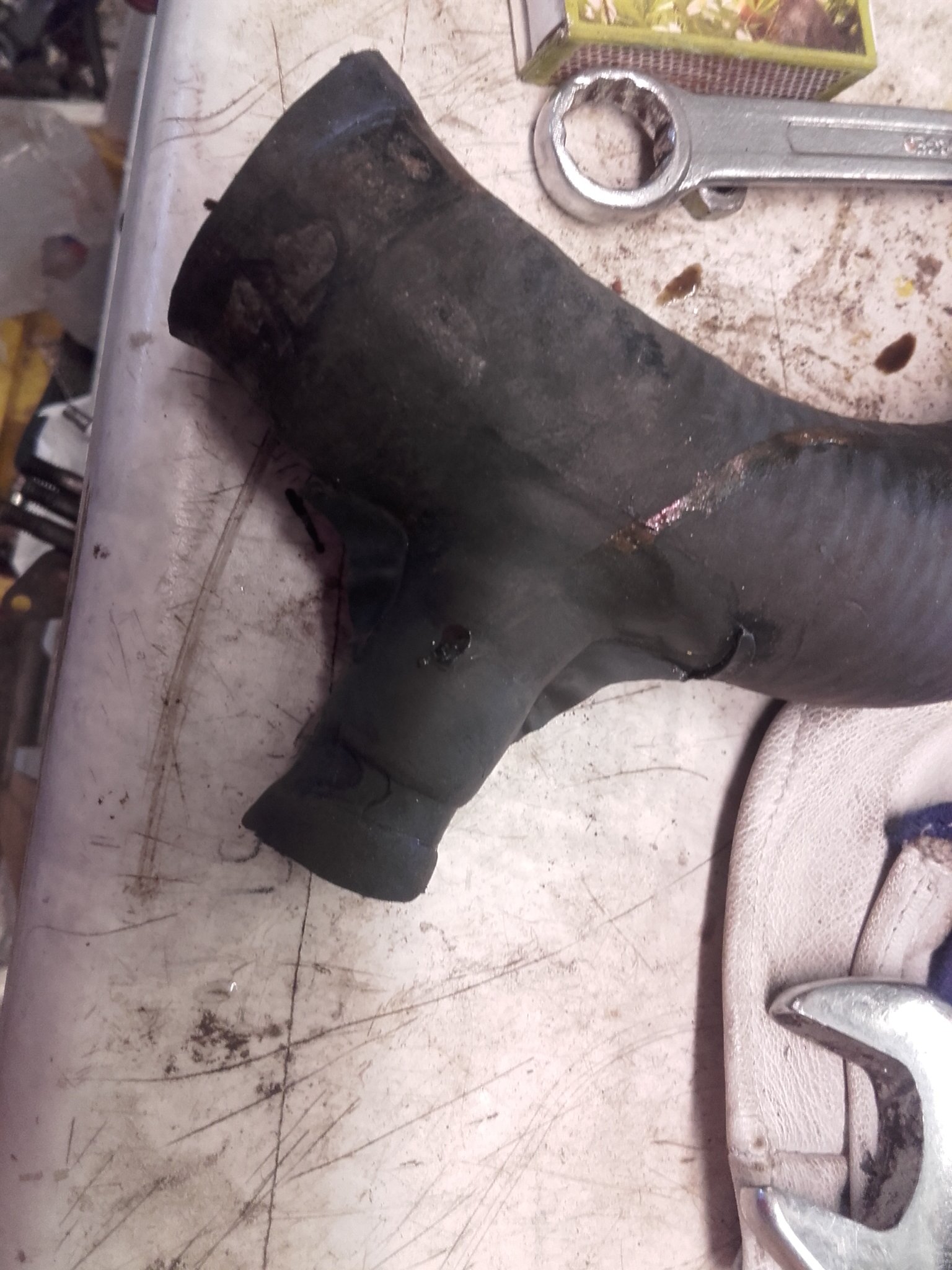

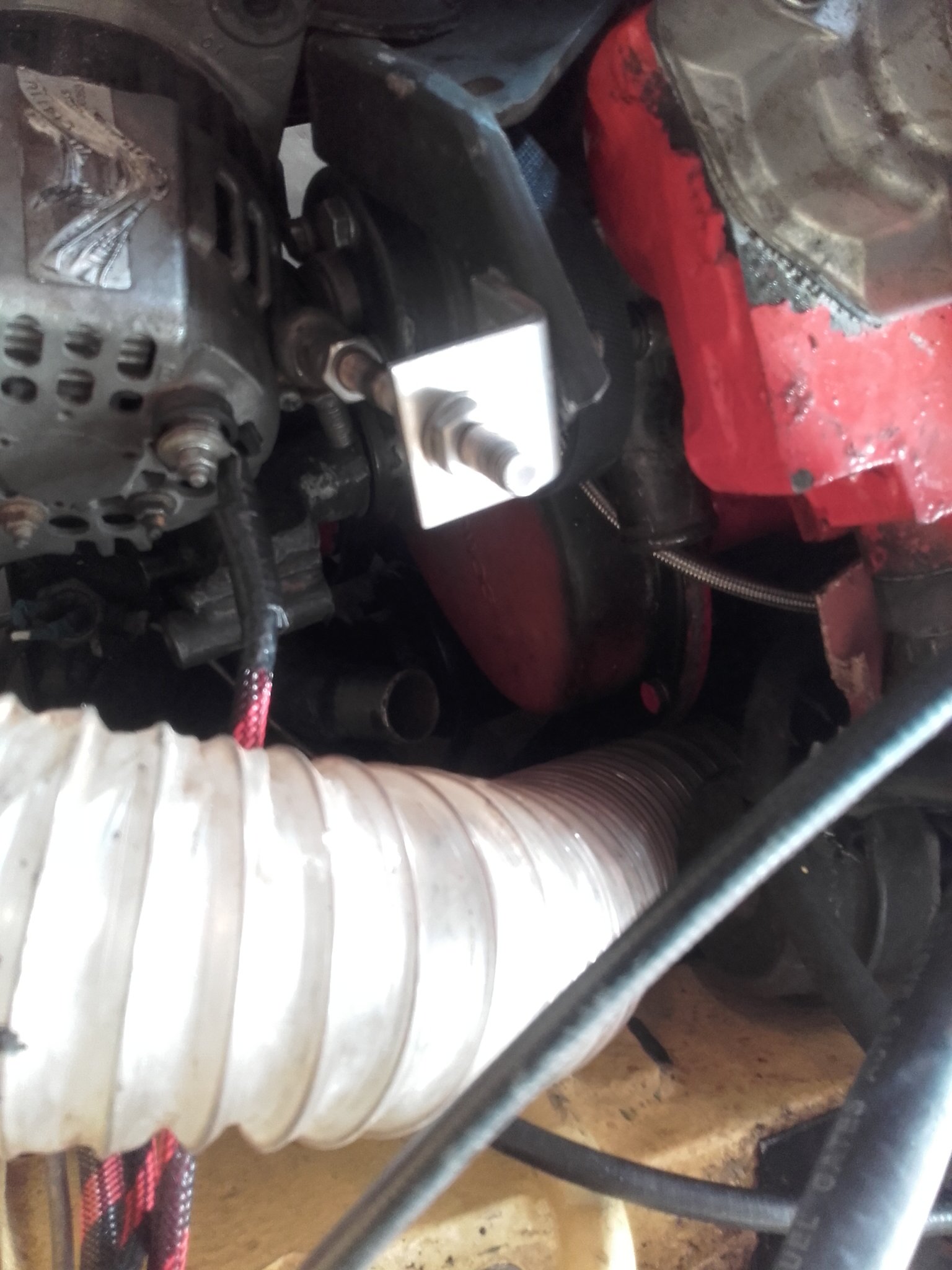

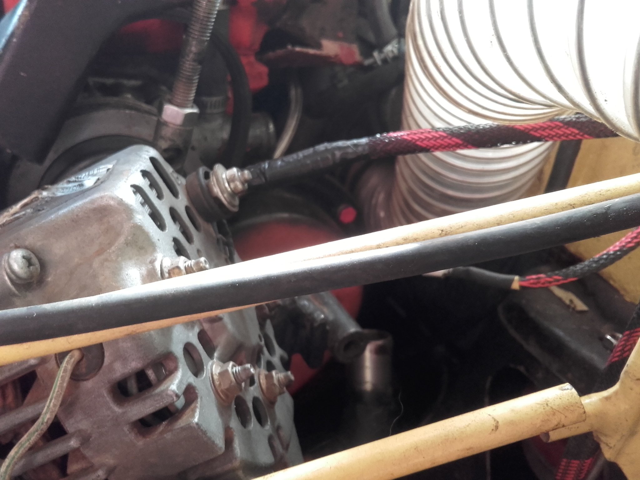

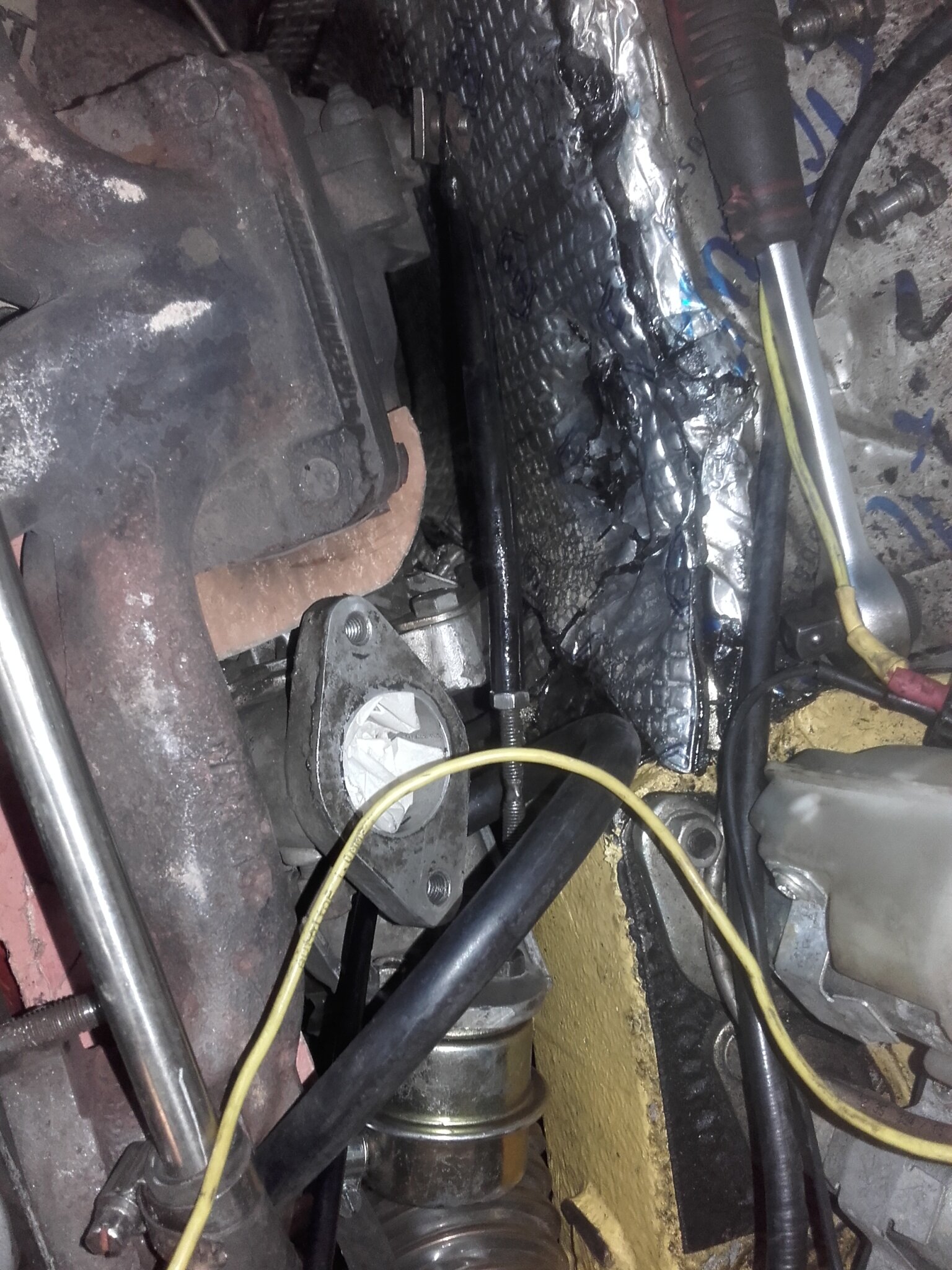

Aikasemmin mainitsinkin tulevista ongelmista, nyt tuli. Nesteitten laiton  jälkeen pinta rupes tippuu, vuoto jossain. Viimein löytyi vuoto, alavesiletkussa ihan pieni reikä, viime kesänä vielä ihan ehjä. Mystinen juttu, en ollu tuon letkun lähellä hitsannu. Onneksi tein nuo systeemit sillein, että pystyy letkun vaihtamaan keulapeltiä irrottamatta. Lähinnä sen takia, että pystyy korjaushommat tekemään suht nopeasti tienpäälläkin, kaukana kotoa. Niin ja myös laturin / hihnan vaihto onnistuu muutamalla perkeleellä.😆.20200227_122724.thumb.jpg.d1934b708d2c880f57d4869e81c87e02.jpg20200227_124239.thumb.jpg.6e245b2223bb4e20e7db53c63ecb0206.jpg20200227_124230.thumb.jpg.c2cc41b8603d6148b9526e94427dfa29.jpg
Meni luotto noihin vulkanointi haaroituksiin, valmistin metalli haaroituksen. Tosin pari liitosta enemmän.20200227_163928.thumb.jpg.5b62f18fc3fa2d4bc8ef3aaa16de5ccd.jpg

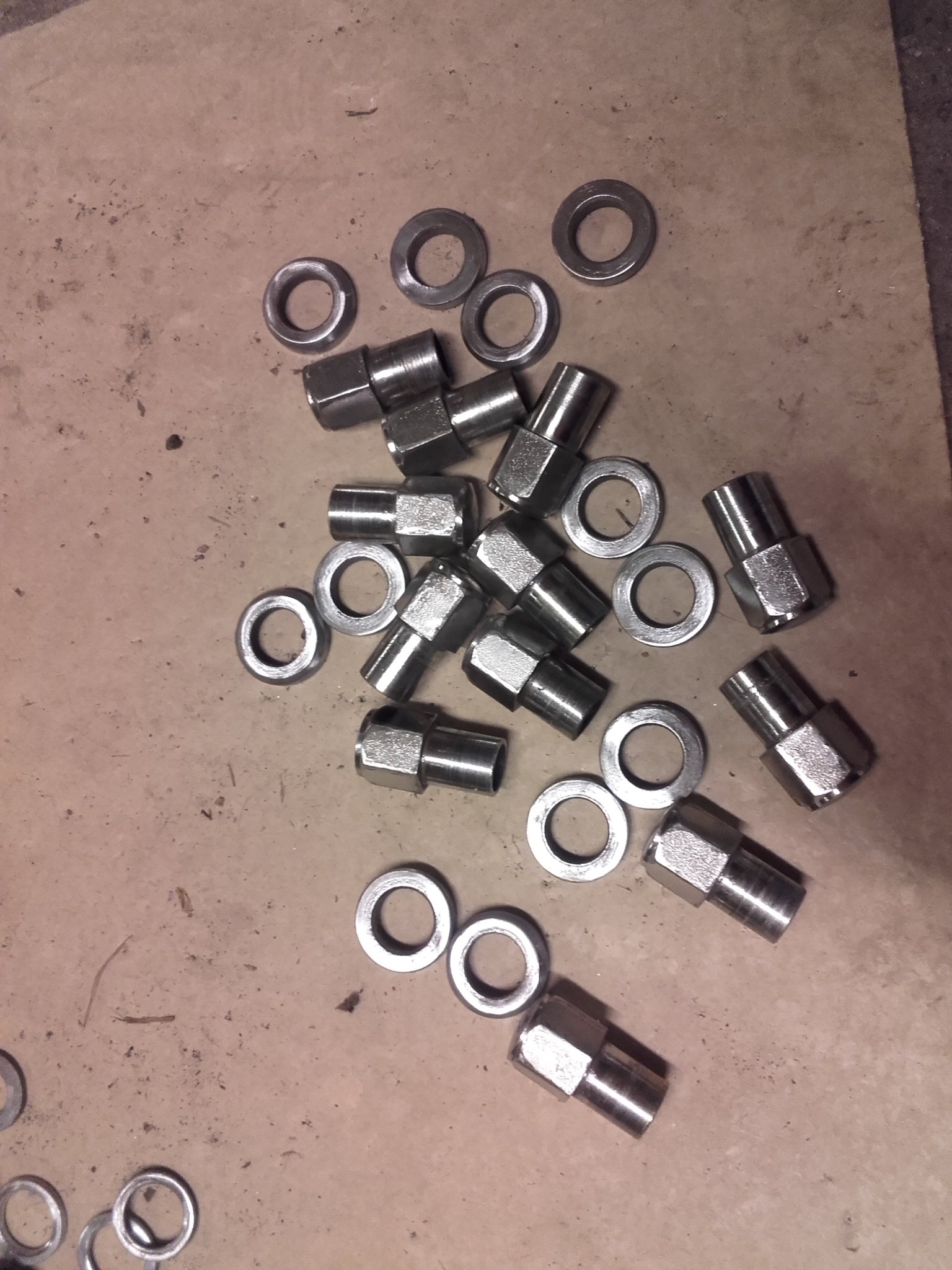

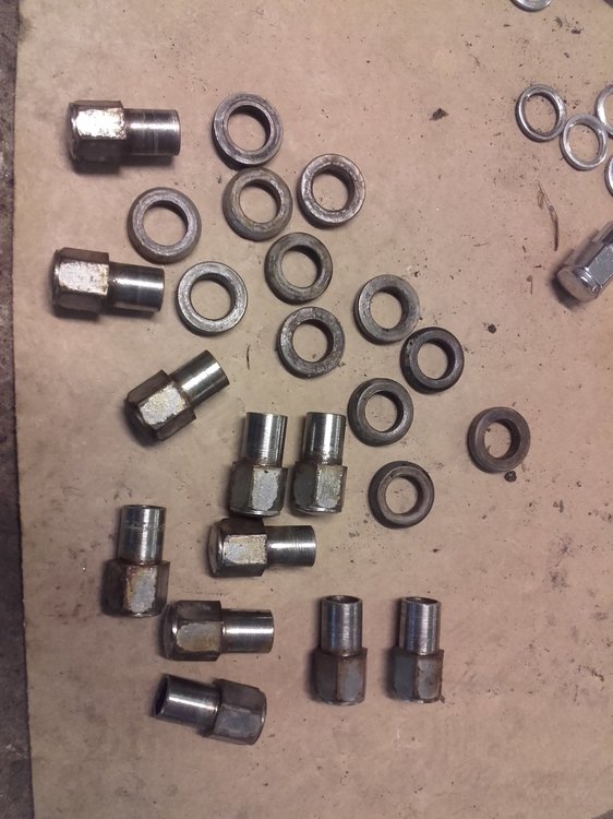

Tuli nysvättyä pyöränpultitkin kuntoon, ikinä en ollu näillekään mitään saanu aikaseksi. Olleet jo vuodesta -98 käytössä, silloinkin jo kärsineet. Sitruunahappo käsittely 3 vrk, sitten hionta pehmeällä laikalla. Vielä vähän käsittelyä kiillotus tahnalla ja pitäs olla riittävän hyviä. Näissä vanhoissa näköjään kromi kestää, ei halkeile irti.20200305_123908.thumb.jpg.6b42558304ce53f3b7f35597f61002f6.jpg20200305_174429.thumb.jpg.962cd9bc6bab2bddbc3019a338da7552.jpg

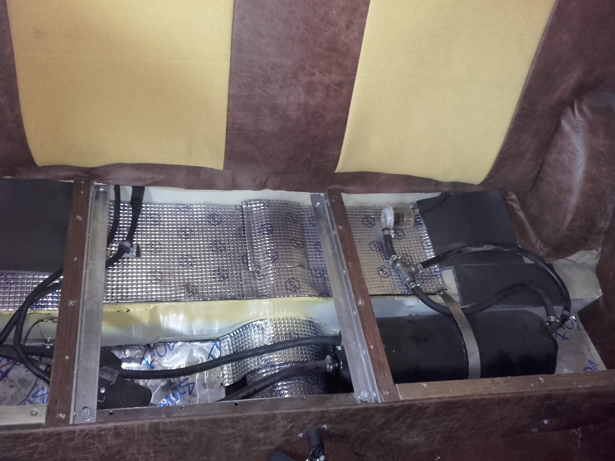

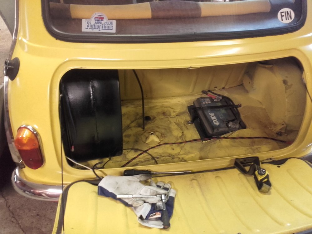

Tankki paikallaan, myös ennen kuvaamaton tuosta "takapenkin" alla olevasta kierrätys säiliöstä. Tehty sammuttimesta, n.5 litraa. Nyt on taas pajalla hyvää aikaa, karanteenissa. Onneksi on omat tilat syrjässä.😃. Villin lännen kierros jenkeissä jäi 4 päivää kesken, päästiin kuitenkin ajoissa pois. Yhtään Coupe Miniä ei nähty 10 päivän aikana, oltiin sentäs Losin, Vegasin ja Friscon alueilla.😮.20200326_130403.thumb.jpg.bcc13722f573c5adf2e6a6d65cac413b.jpg20200326_103200.thumb.jpg.b9bec154ff0cb9fb7c7d07e7a869fccb.jpg
Bensat ollu tankissa ja linjoissa yli 4 päivää, eikä yhtään haise bensa. Ilmeisesti ollu tankissa joku vuoto aiemmin. Eli sisäpuolen käsittely toimii!!

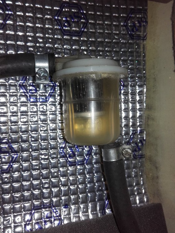

No nyt on ajettu ainakin 100 km ja katastettu.😃. Säädöt vähän vielä hakusessa. Ei juurikaan irronnu mitään  tankista käsittelyn jälkeen, kuva suodattimesta ajelujen jälkeen. Suodatin ennen keräyssäiliötä / pumppua. Bensat ollu tankissa n.3 viikkoa.20200427_115619.thumb.jpg.4d65e8fc901798900b6272dae9a63001.jpg

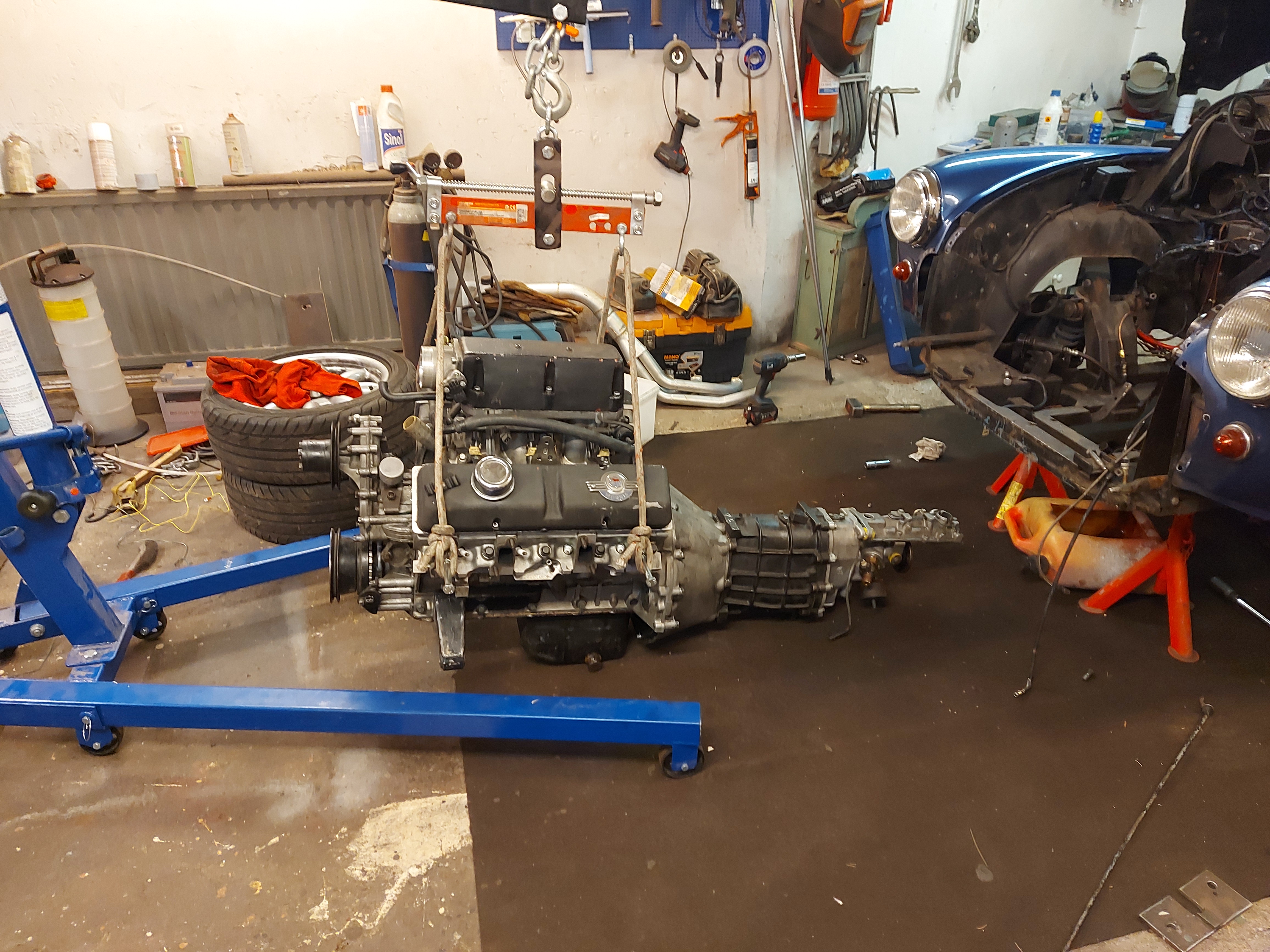

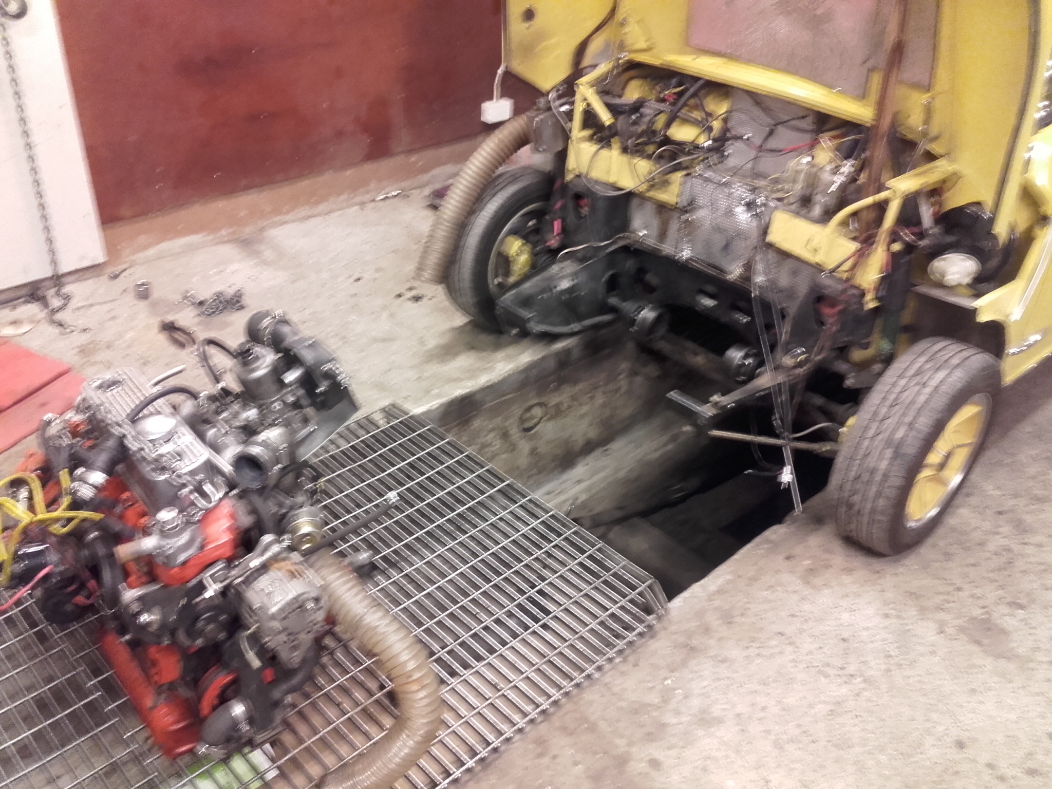

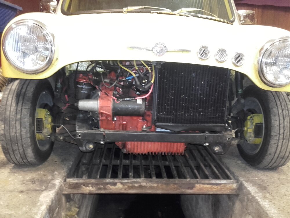

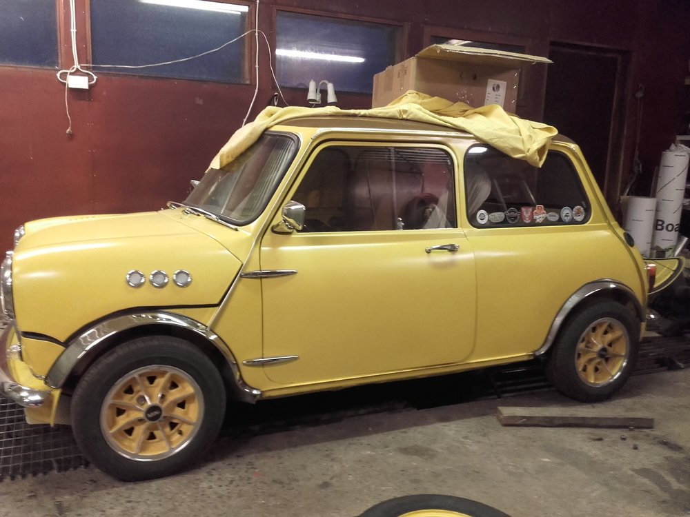

Eipä liene kellekkään yllätys, että taas lähtee kone ylös. Liian vähän tekemistä talven aikana 😆. Ei ollu vielä "aikaa" aloittaa täysin uutta projektia, pitää sit tehä tätä. Vaihdan taas toisen koneen pellin alle. Pitää käyttää näitä säännöllisesti, etteivät jumetu 😃. Noh, tähän tulee nyt se alkuperäinen Metron turbokone tankovaihteisella laatikolla. Tässä on parempi startti ja helpompi kytkin. Tulipas jännän värinen kuva.20210104_181639.thumb.jpg.45704884616757a44d5f7b97379293d6.jpg
