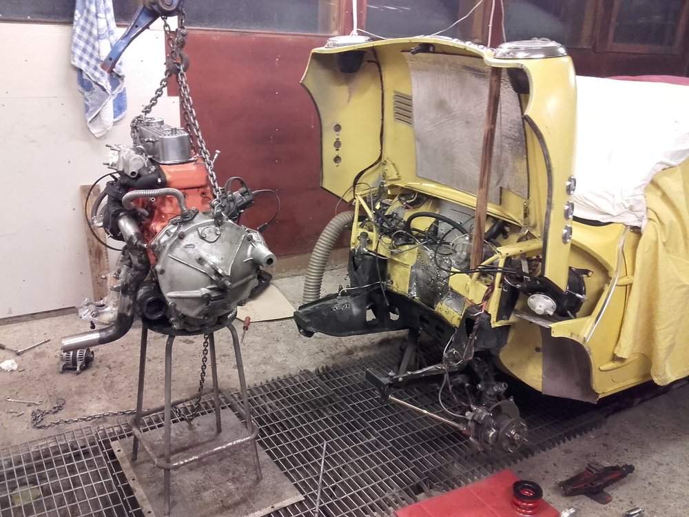

Turbo 69 Kirjoitettu 7. Maaliskuuta, 2018 Kirjoittaja Raportoi Jaa Kirjoitettu 7. Maaliskuuta, 2018 Mini tuossa suu auki huutaa,anna jo se moottori tänne!? Link to comment Share on other sites Lisää jakomahdollisuuksia...
club75 Kirjoitettu 7. Maaliskuuta, 2018 Raportoi Jaa Kirjoitettu 7. Maaliskuuta, 2018 Laita noin päin se :) Link to comment Share on other sites Lisää jakomahdollisuuksia...

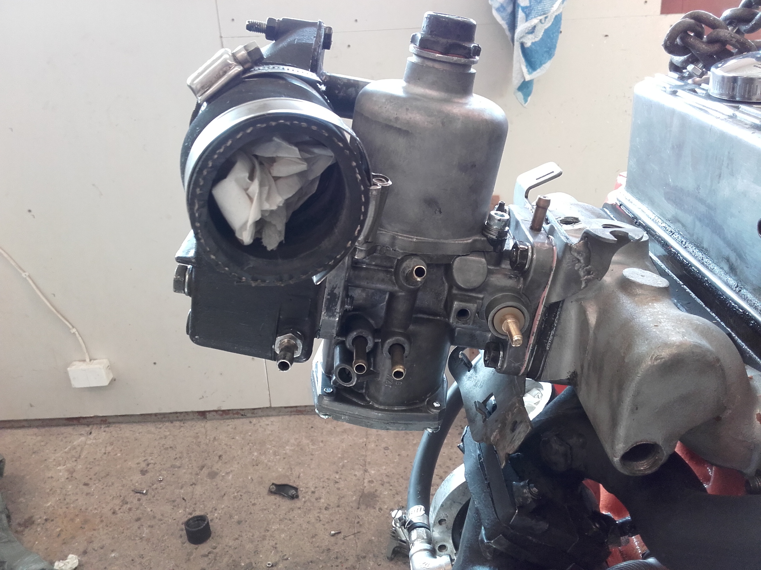

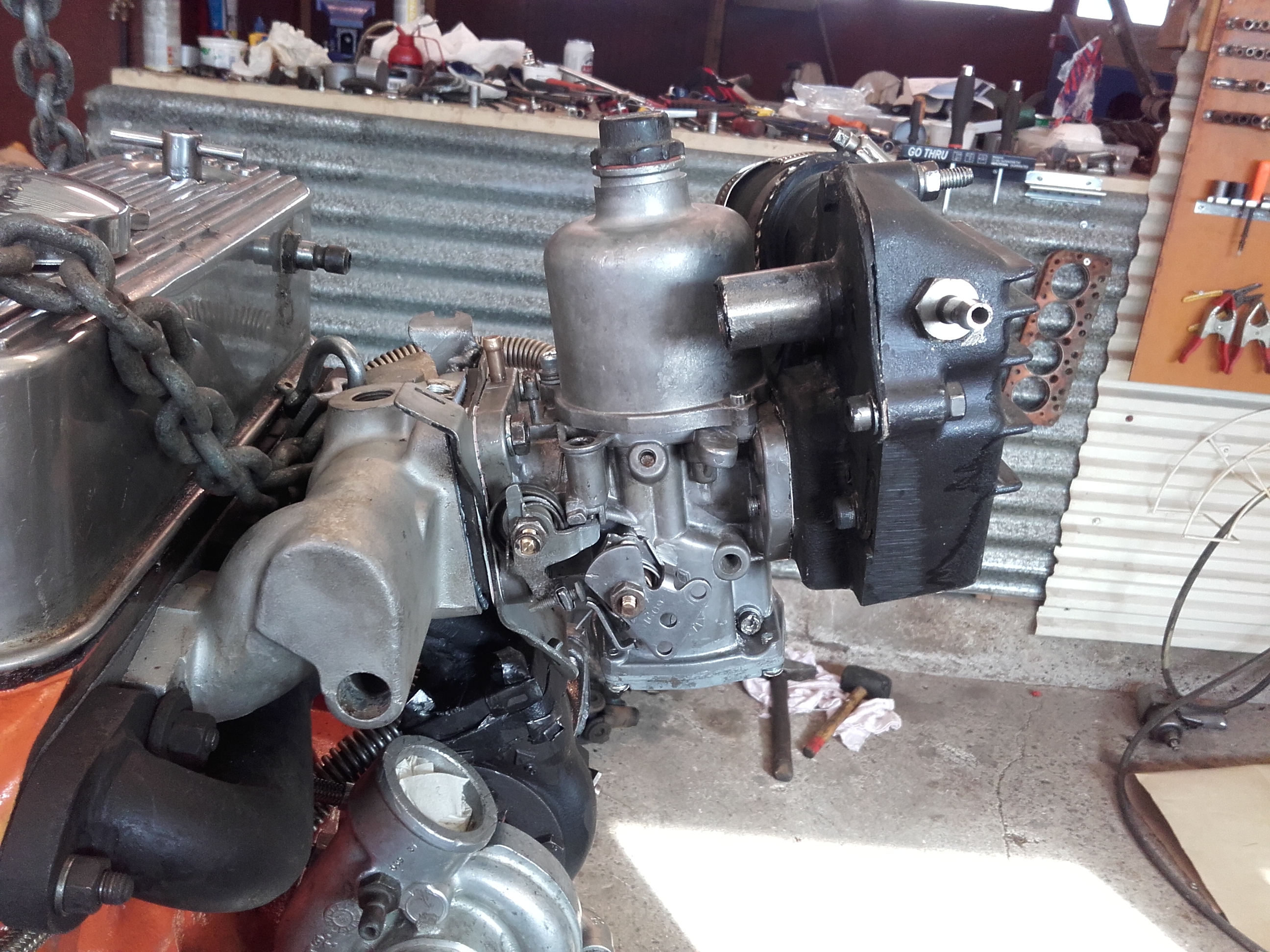

Turbo 69 Kirjoitettu 27. Maaliskuuta, 2018 Kirjoittaja Raportoi Jaa Kirjoitettu 27. Maaliskuuta, 2018 Vähän edistystä,kaasari paikallaan,kasattuna uusilla osilla.?. Link to comment Share on other sites Lisää jakomahdollisuuksia...
Mini1380 Kirjoitettu 27. Maaliskuuta, 2018 Raportoi Jaa Kirjoitettu 27. Maaliskuuta, 2018 Hatun klemmari puuttuu viel ;-) Link to comment Share on other sites Lisää jakomahdollisuuksia...
Turbo 69 Kirjoitettu 27. Maaliskuuta, 2018 Kirjoittaja Raportoi Jaa Kirjoitettu 27. Maaliskuuta, 2018 Se laitetaan vasta öljypinnan tarkistuksen jälkeen ?.Puuttuu vielä vaijerin vipukin+muuta. Tosiaan tuo klemmari,kerran ampui hatun irti rata-ajossa,kun sitä ei ollu. Link to comment Share on other sites Lisää jakomahdollisuuksia...
mikke Kirjoitettu 27. Maaliskuuta, 2018 Raportoi Jaa Kirjoitettu 27. Maaliskuuta, 2018 Moi,mitä öljyä olet käyttänyt ja mihin asti sitä lisätään? Link to comment Share on other sites Lisää jakomahdollisuuksia...
Turbo 69 Kirjoitettu 27. Maaliskuuta, 2018 Kirjoittaja Raportoi Jaa Kirjoitettu 27. Maaliskuuta, 2018 Ite laittanu automaatti laatikon öljyä(punaista).Sopivasti,liiat öljyt kyllä poistuu ajan mittaan.?. Link to comment Share on other sites Lisää jakomahdollisuuksia...
