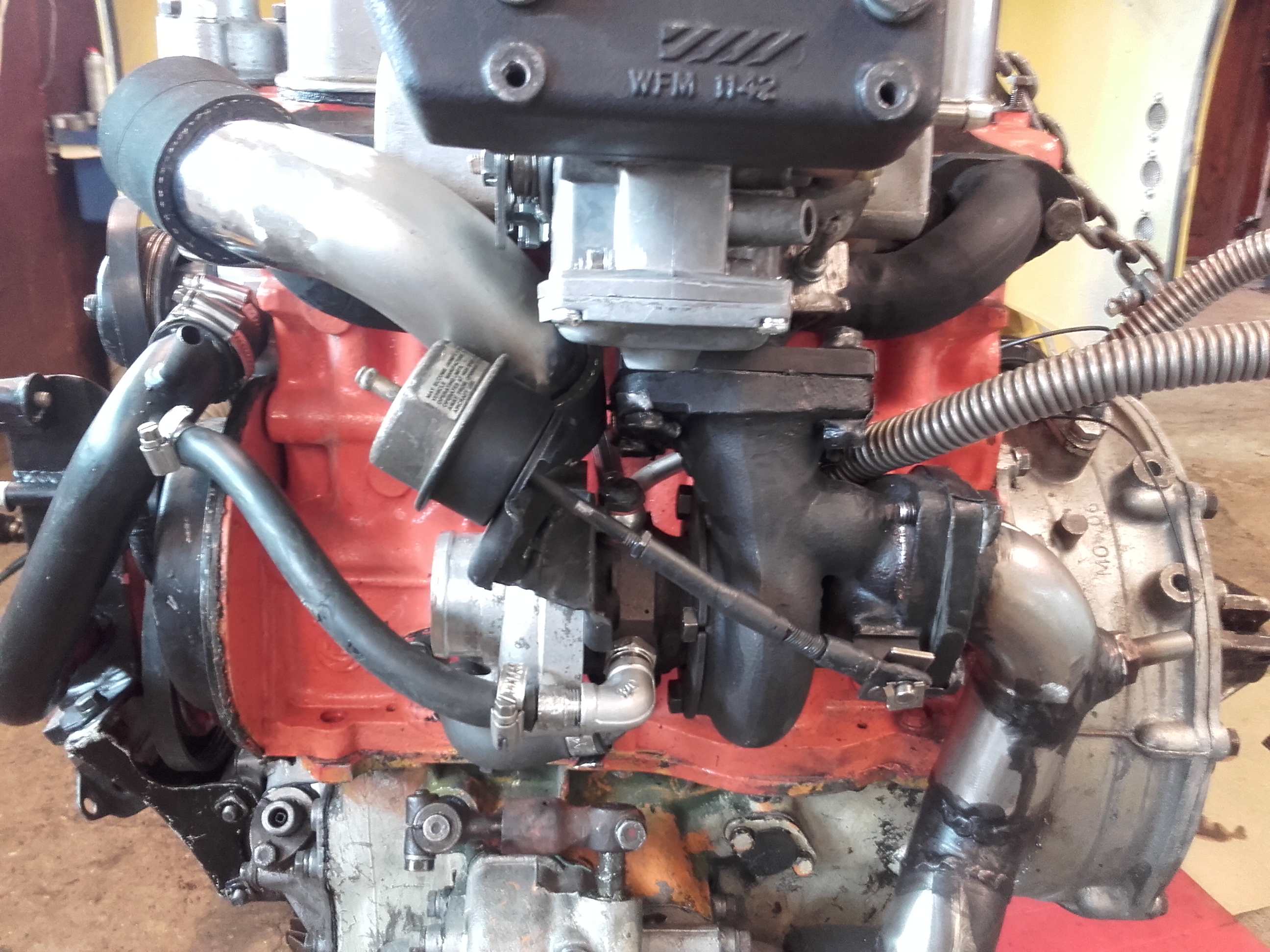

Turbo 69 Kirjoitettu 29. Maaliskuuta, 2018 Kirjoittaja Raportoi Jaa Kirjoitettu 29. Maaliskuuta, 2018 Miulla on paineensäätöventtiilin jälkeen vaan tavallinen solenoidi,kaasun kun päästää pois,tuo katkaisija sulkee sen ja hukkaportti aukeaa varmasti. Link to comment Share on other sites Lisää jakomahdollisuuksia...

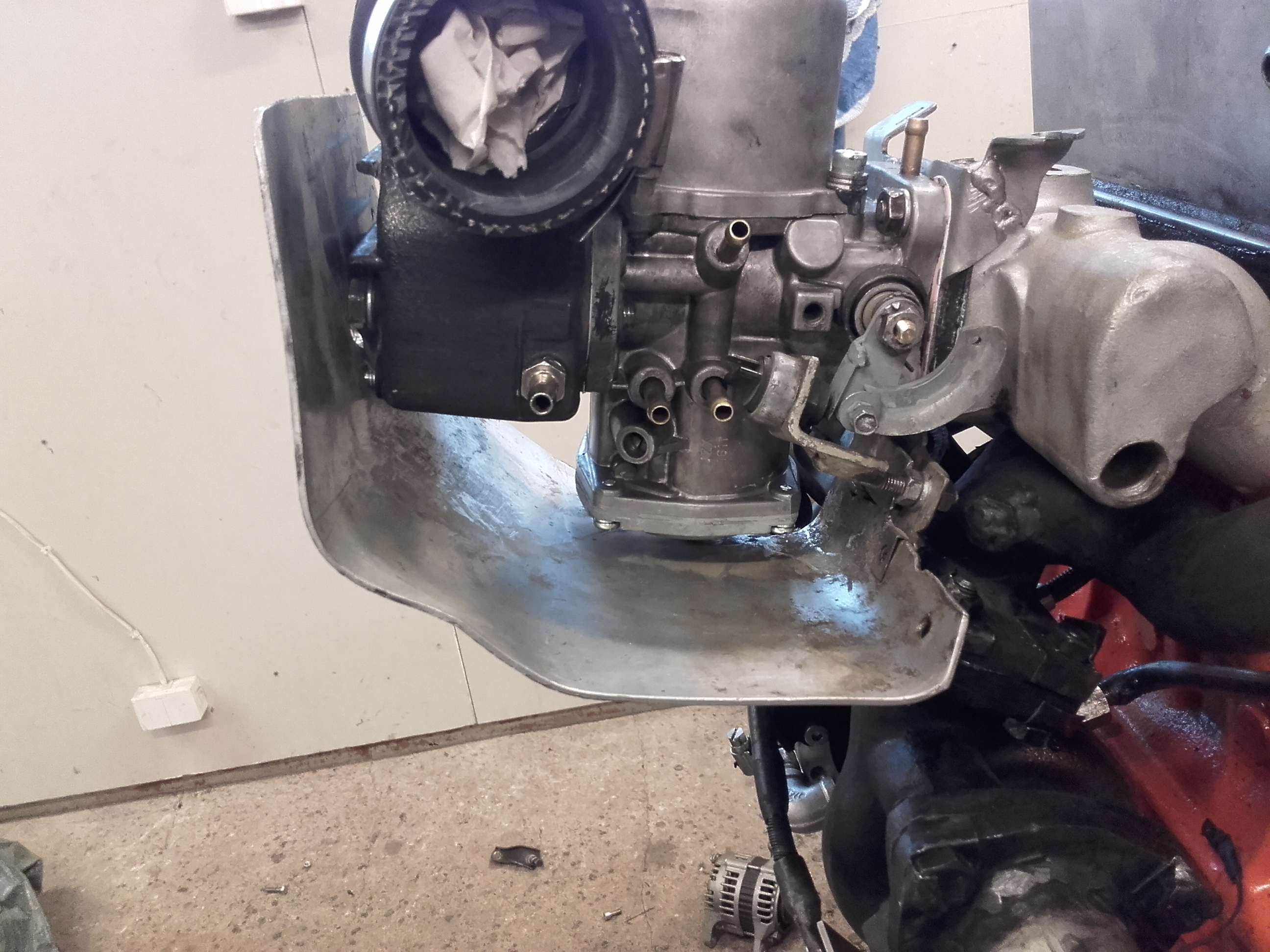

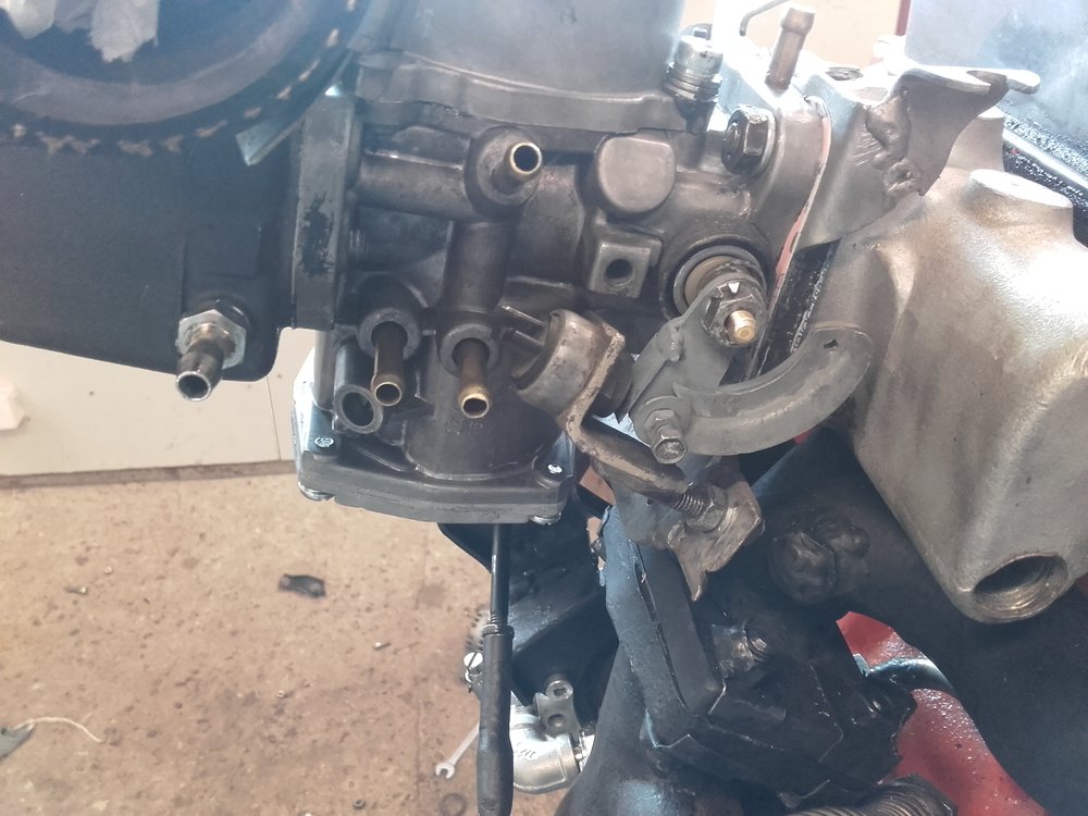

Turbo 69 Kirjoitettu 3. Huhtikuuta, 2018 Kirjoittaja Raportoi Jaa Kirjoitettu 3. Huhtikuuta, 2018 Lämpökilpi mallia TSI.?.Alumiinia. Link to comment Share on other sites Lisää jakomahdollisuuksia...
Turbo 69 Kirjoitettu 3. Huhtikuuta, 2018 Kirjoittaja Raportoi Jaa Kirjoitettu 3. Huhtikuuta, 2018 Toiselta puolelta näyttää tältä. Link to comment Share on other sites Lisää jakomahdollisuuksia...

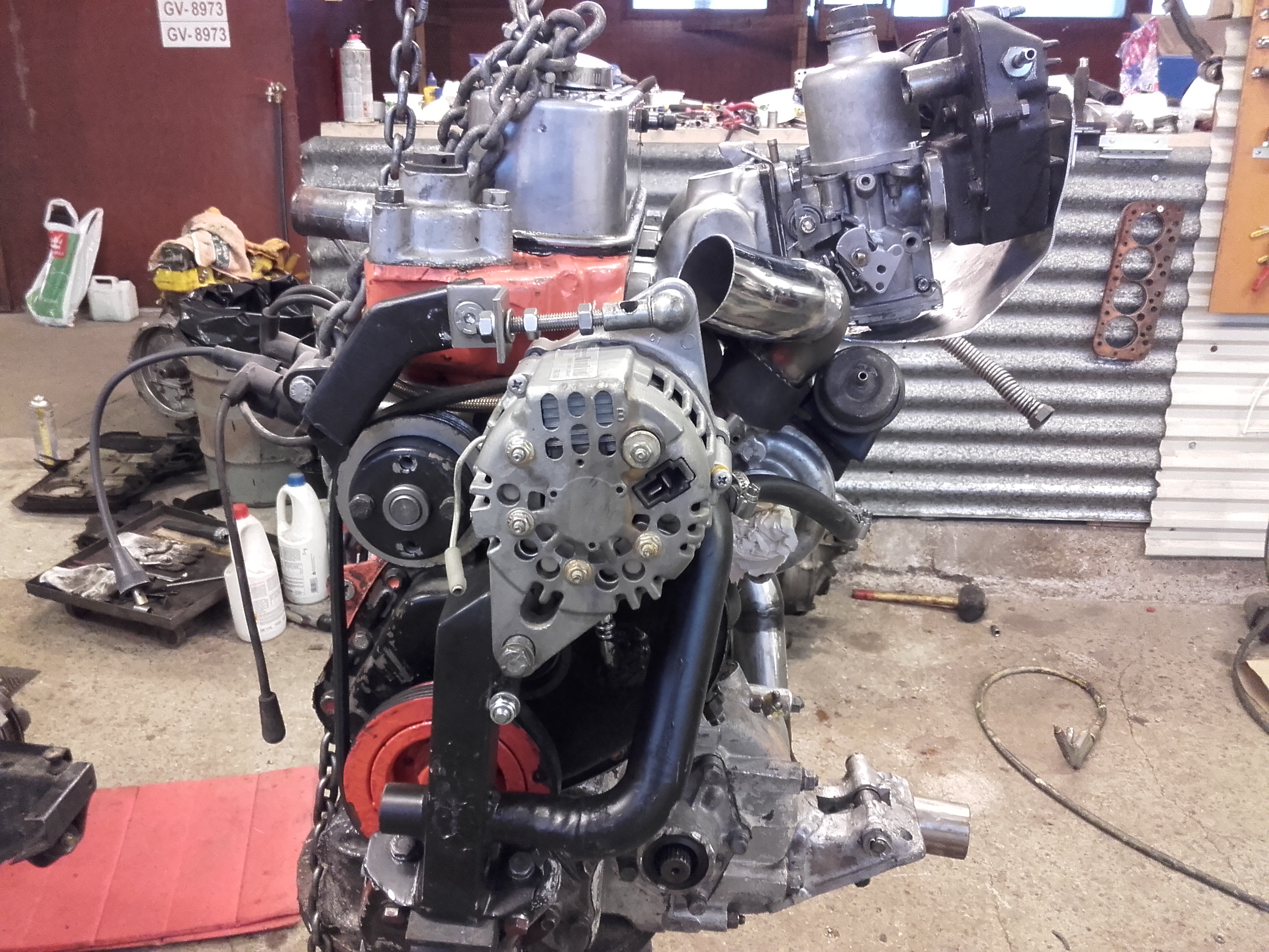

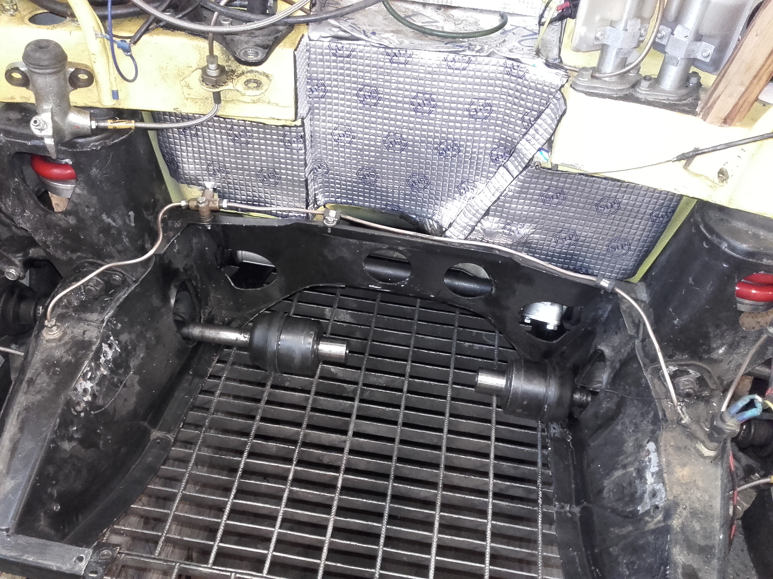

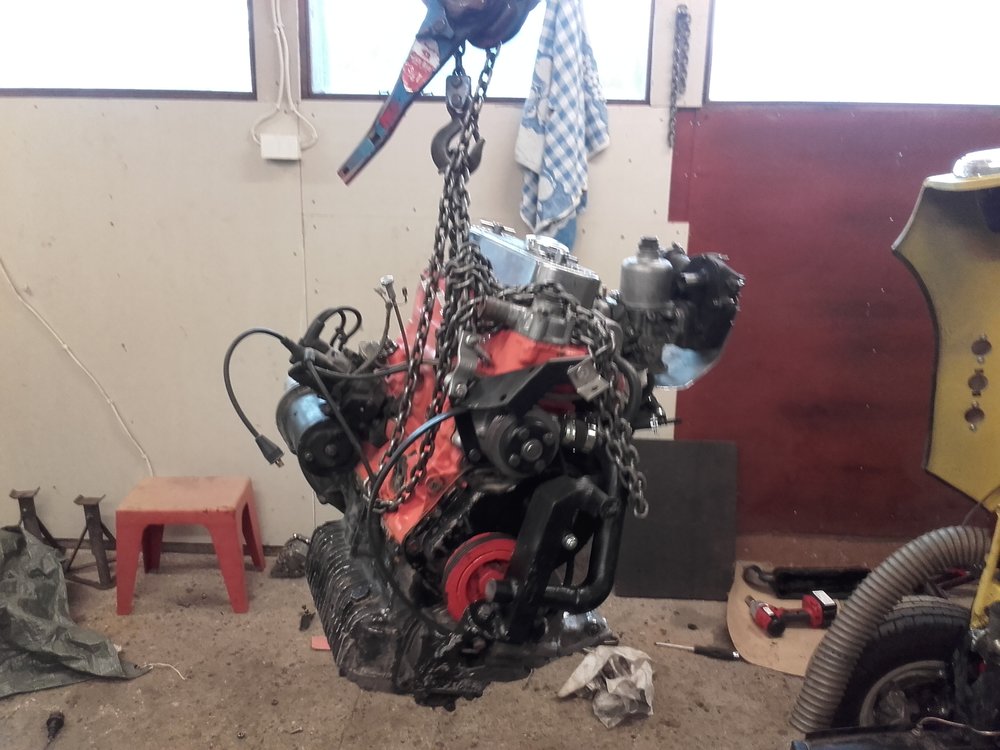

Turbo 69 Kirjoitettu 5. Huhtikuuta, 2018 Kirjoittaja Raportoi Jaa Kirjoitettu 5. Huhtikuuta, 2018 Laitan tämän koneen vakiovetareilla.Koneen takapuolella pitäs olla kaikki kohdallaan.Ens viikolla tiputan sen pesäänsä. Link to comment Share on other sites Lisää jakomahdollisuuksia...

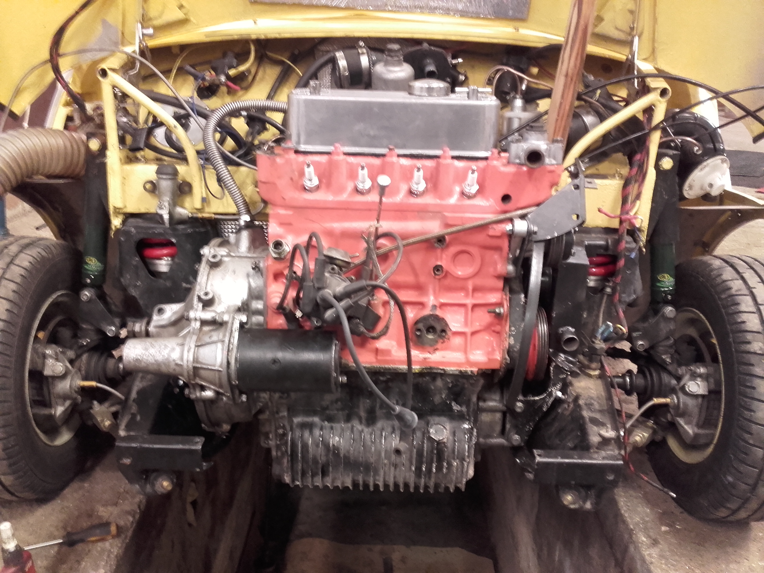

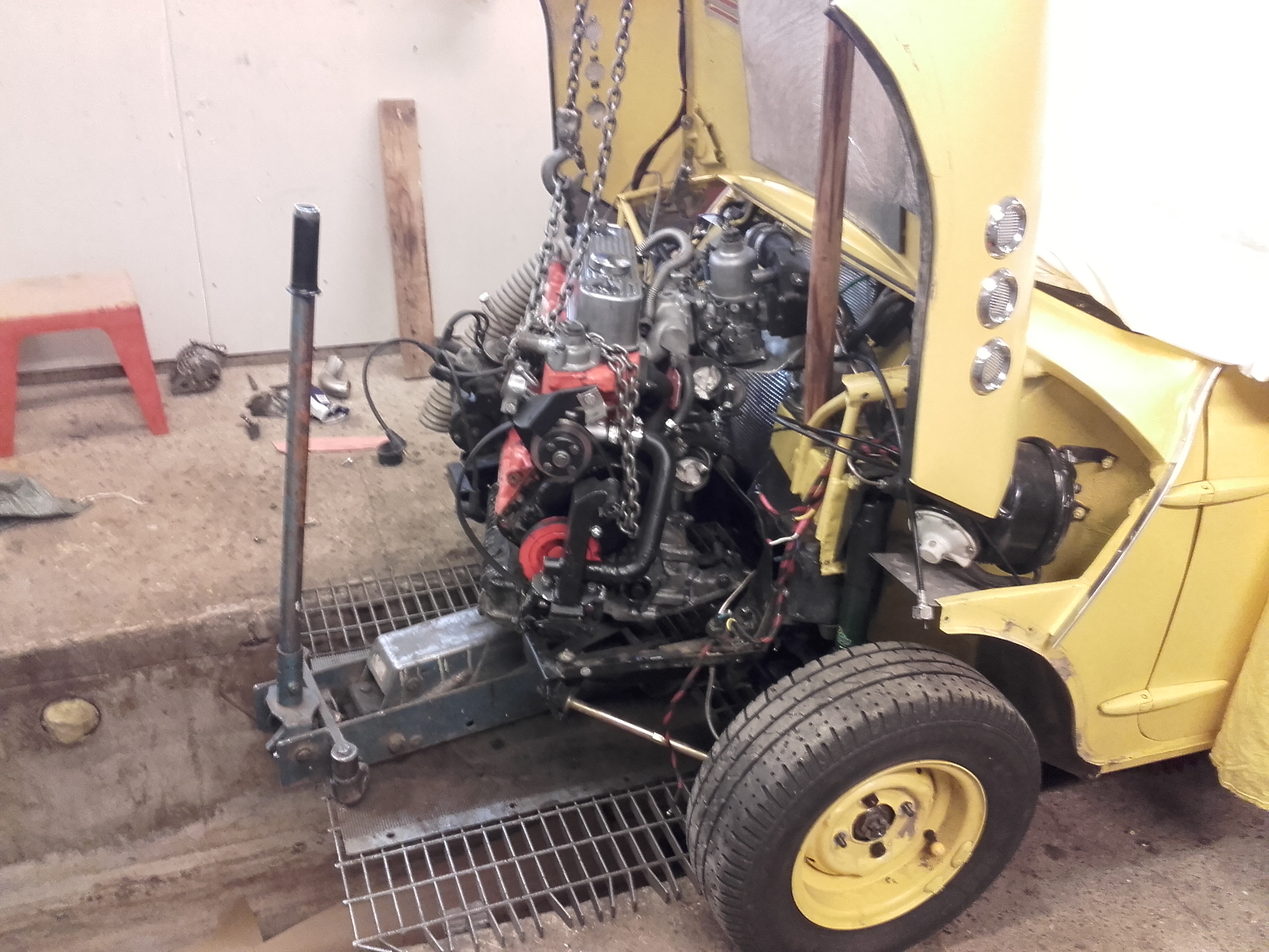

Turbo 69 Kirjoitettu 9. Huhtikuuta, 2018 Kirjoittaja Raportoi Jaa Kirjoitettu 9. Huhtikuuta, 2018 Sinne pötkähti,kuka uskoi,että mahtui downpipe ja vetarit paikallaan?Pikkasen oli hankalampi,joutui käyttämään lisäksi tunkkia apuna.Entisen systeemin laitoin ilman downpipeä ja imusarjaa.Nyt vei tunnin enemmän aikaa,taukoineen. Link to comment Share on other sites Lisää jakomahdollisuuksia...

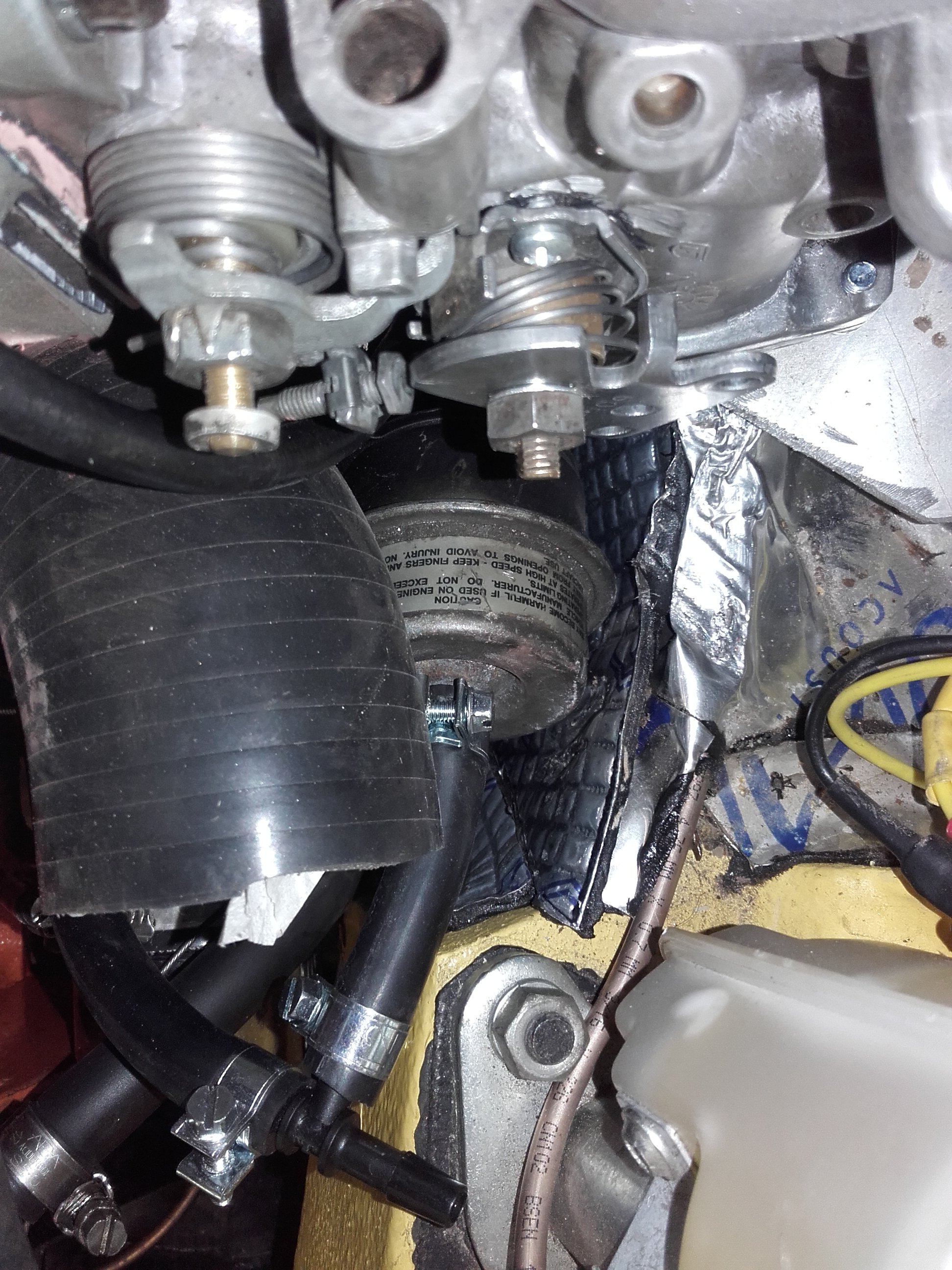

Turbo 69 Kirjoitettu 10. Huhtikuuta, 2018 Kirjoittaja Raportoi Jaa Kirjoitettu 10. Huhtikuuta, 2018 Unohdin eilen:painekellokin mahtui,näyttää ahtaalta,mutta välissä on sentti äänieristettä. Link to comment Share on other sites Lisää jakomahdollisuuksia...

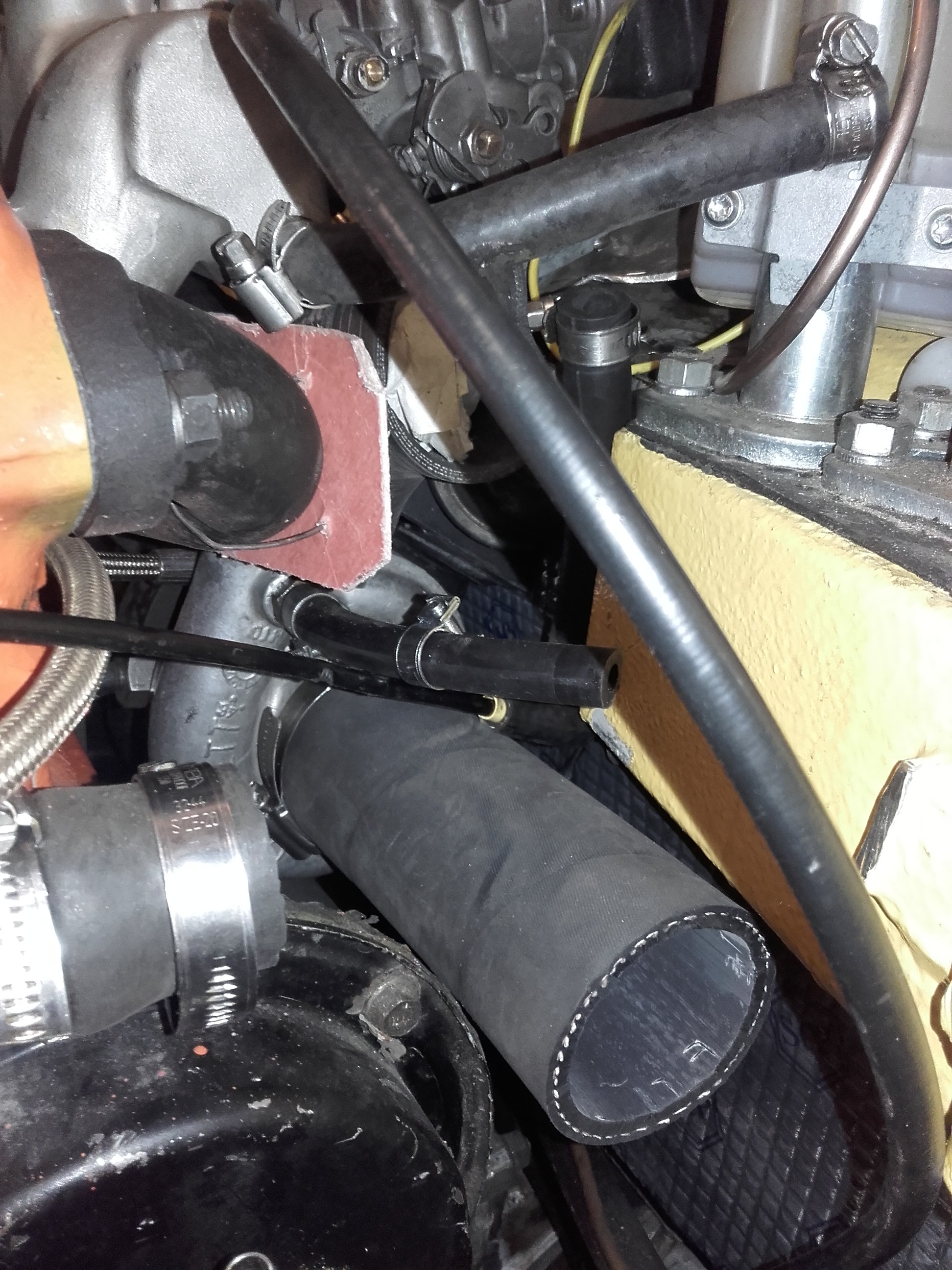

Turbo 69 Kirjoitettu 13. Huhtikuuta, 2018 Kirjoittaja Raportoi Jaa Kirjoitettu 13. Huhtikuuta, 2018 Ei oo aina helppoo,yötä myöten joutuu harrastamaan ?.Vuorotyö. Montakohan kertaa kone pitäs sovittaa,että kaikki menis putkeen.Nyt sovitin kaks,ei riittäny,vielä piti tehdä muutoksia.Ei menny yhellä perkeleellä,onneksi vaimo ei ollu kuuntelemassa,miten "rentouttavaa" harrastaminen on! Tuo Minin alkuperäinen vaijerin lähtöhän se suurimmat ongelmat aiheutti,joutui vielä tuon imuputken säveltämään uusiksi. Tilaa ei ole vieläkään liikaa,vaikka on pienempi turbo.Lisäksi siirsin koneen alkuperäiselle paikalleen,edellinen versio oli sentin edempänä.Siitä ei sit ne vetarit tykänny. Link to comment Share on other sites Lisää jakomahdollisuuksia...
minorv8 Kirjoitettu 13. Huhtikuuta, 2018 Raportoi Jaa Kirjoitettu 13. Huhtikuuta, 2018 Mä olen omassani siirtänyt pikkuisen vaijerin paikkaa mutta ahdas se on silti. Mulla on kanssa kone puoli tuumaa edempänä mutta ei vetarit ole valittaneet. Link to comment Share on other sites Lisää jakomahdollisuuksia...
claymad Kirjoitettu 13. Huhtikuuta, 2018 Raportoi Jaa Kirjoitettu 13. Huhtikuuta, 2018 Ite oon kanssa siirtänyt vaijerin lähtöä, mutta siitä johtuen joudun myös lyhentämään kaasupolkimen tankoa, jolloin kaasupoljin ei ole hyvä koska matka kasvoi... Samalla myös pidensin poikittaista akselia siten että tulee lähemmäs reunaa. Link to comment Share on other sites Lisää jakomahdollisuuksia...
Turbo 69 Kirjoitettu 13. Huhtikuuta, 2018 Kirjoittaja Raportoi Jaa Kirjoitettu 13. Huhtikuuta, 2018 Miulla oli mustassa vaijerin lähtö siirretty ylemmäs,eli polkimen vartta pidennetty.Siinä oli hyvin tilaa. Nuo Bemarin nivelet on painavammat,sen takia ei tykänneet vinoudesta. Link to comment Share on other sites Lisää jakomahdollisuuksia...

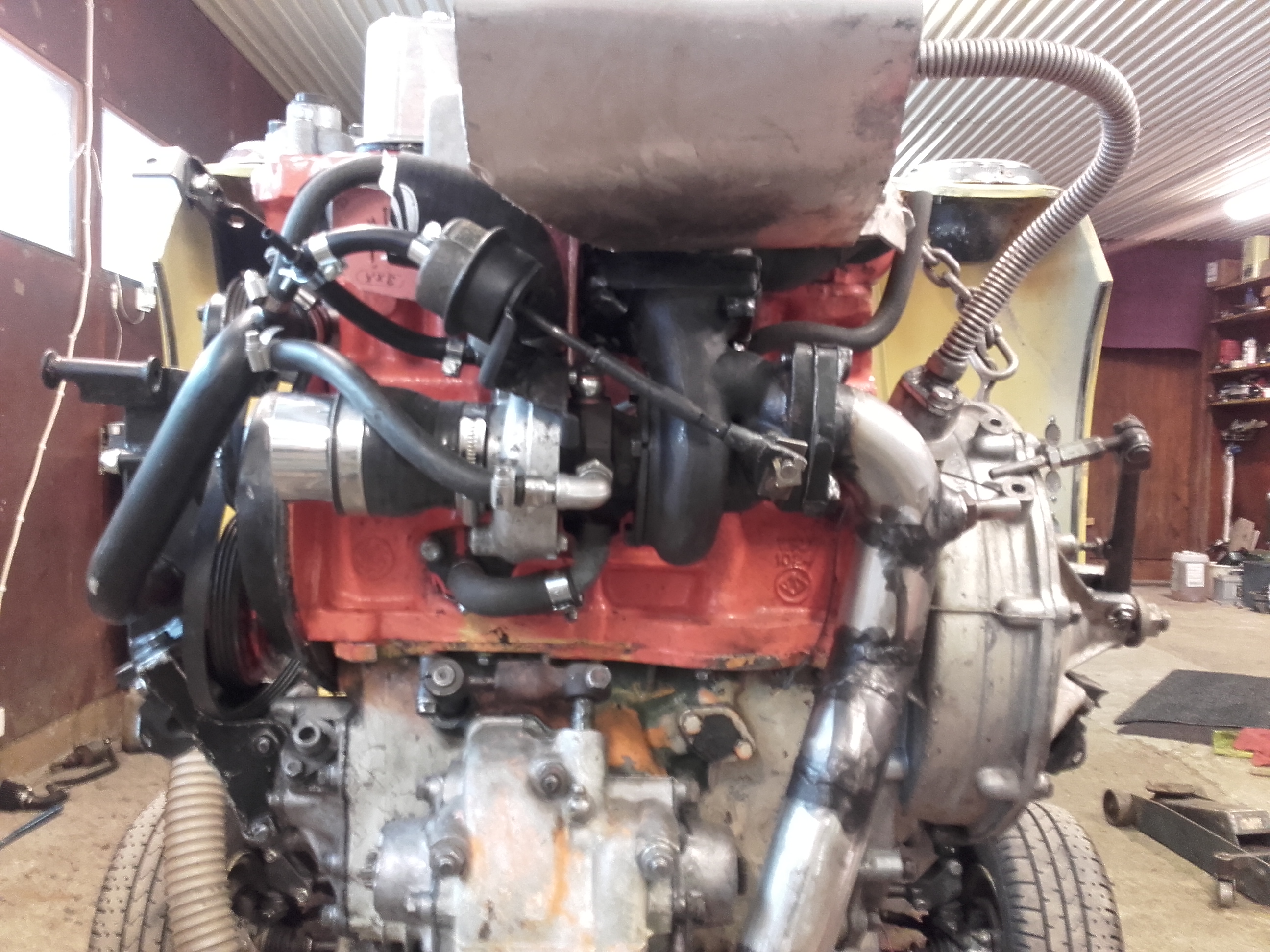

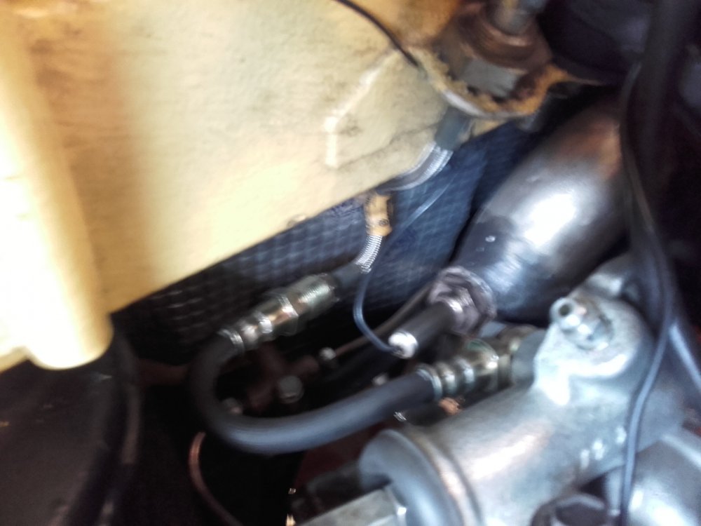

Turbo 69 Kirjoitettu 7. Toukokuuta, 2018 Kirjoittaja Raportoi Jaa Kirjoitettu 7. Toukokuuta, 2018 Per...e! Olis pitäny sittenkin vaihtaa se Verto mallin kytkin vauhtipyörineen.Työsylinteri jäi liian lähelle downpipeä,ei auttanu banjo mallisen letkun vaihtokaan.Paikallaan käyttäessä kuumeni niin pahasti,että poljin muuttui kivikovaksi,on lämpö-eristekin välissä. Link to comment Share on other sites Lisää jakomahdollisuuksia...

Kimi Kirjoitettu 8. Toukokuuta, 2018 Raportoi Jaa Kirjoitettu 8. Toukokuuta, 2018 Eikö se riitä että vaihdat verton kytkimen varren ja siirrät sylkän. Liikerataa tulee lisää, mutta raskaampi poljin. Toinen vaihtoehto on lyhentää sitä sylinteriin menevää tappia ja teet adapterin jolla saat sylinteriä siirrrettyä vaikka 5cm lähmmäs vartta. Jos muuttuu kovaksi poljin niin on jotain pielessä. Laajenevan nesteen pitäis nousta takas säiliöön. /kimi Link to comment Share on other sites Lisää jakomahdollisuuksia...

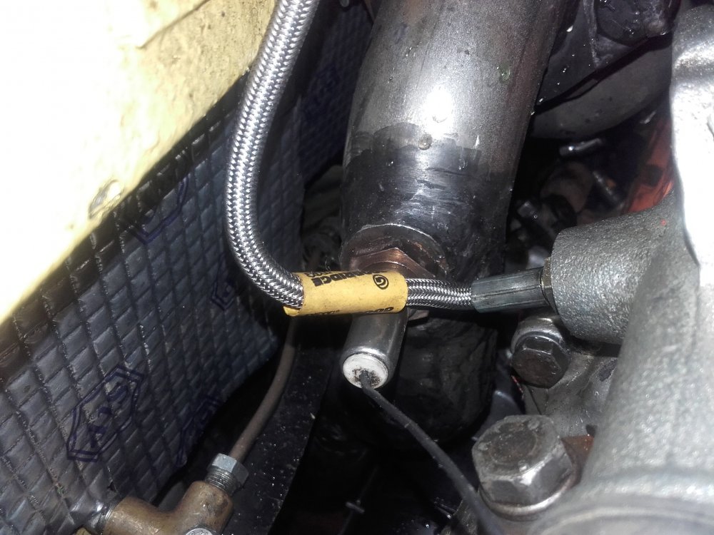

minorv8 Kirjoitettu 9. Toukokuuta, 2018 Raportoi Jaa Kirjoitettu 9. Toukokuuta, 2018 Niinhän sen pitäisi... Mulla oli omassa turbossa jarruputki joka meni turhan läheltä ahdinta. Muutaman kilsan ajon jälkeen veti etujarrun pikkuhiljaa lukkoon. Ilmaruuvia raottamalla sai paineet pois ja matkan jatkumaan. Homma korjaantui laittamalla lämpöeristeen jarruputken ja ahtimen välille. Link to comment Share on other sites Lisää jakomahdollisuuksia...
