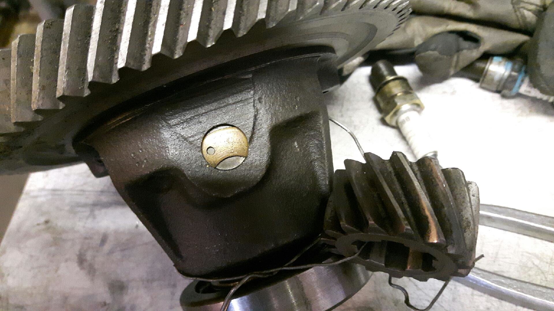

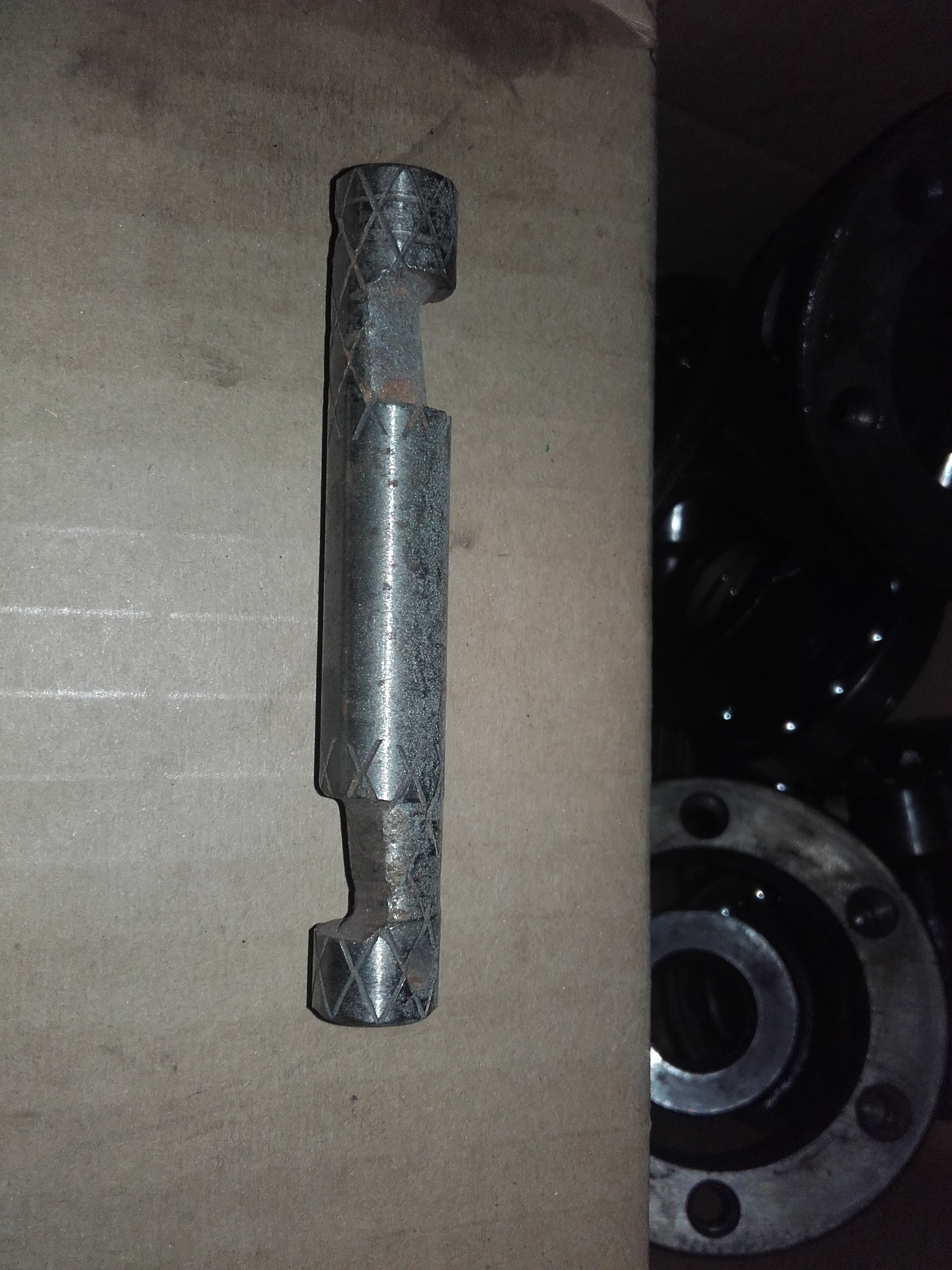

Turbo 69 Kirjoitettu 18. Marraskuuta, 2019 Kirjoittaja Raportoi Jaa Kirjoitettu 18. Marraskuuta, 2019 Tätä perän tappia olen pitäny muistona, piti olla vahvistettu. Jälkeenpäin huomasin, että kuitenkin vakio. Meni tähän kuntoon yhen kesän ajossa. Sitten hommasin tupla-akseli perän, v.-99, eikä ole tarvinnu sitä sen jälkeen avata. Link to comment Share on other sites Lisää jakomahdollisuuksia...

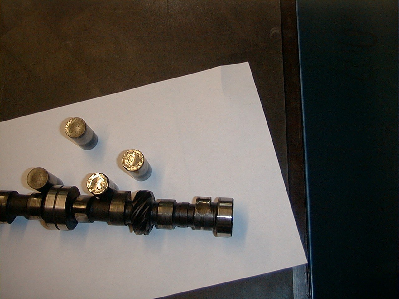

Turbo 69 Kirjoitettu 18. Marraskuuta, 2019 Kirjoittaja Raportoi Jaa Kirjoitettu 18. Marraskuuta, 2019 Huomasin senkin,läppäyksen jälkeen,pakoventtiilit on alkanu kaivaitua syvemmälle. Tämä palvelee ehkä vielä ens kesän ajot, lisä-aineilla. Link to comment Share on other sites Lisää jakomahdollisuuksia...

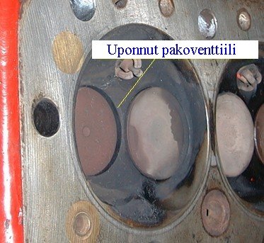

Kimi Kirjoitettu 19. Marraskuuta, 2019 Raportoi Jaa Kirjoitettu 19. Marraskuuta, 2019 Moi, yhdessäkään paremmassa tapissa ei ole noita ristiviiltoja. Ota mitta pakojen venttiililautasista niin voit seurata siitä kuinka ne syö ittensä kanteen. Virtaus siinä huononee ja jousipaineet pienenee. Link to comment Share on other sites Lisää jakomahdollisuuksia...
minorv8 Kirjoitettu 19. Marraskuuta, 2019 Raportoi Jaa Kirjoitettu 19. Marraskuuta, 2019 Juu, varmasti on vielä varaa ajaa Tossa kuva mun ekasta kannesta, ohivuotoja 60 % ja silti puski joku 110 heppaa Häkkisellä Turussa. Pakoventtiili uponnut n. 3 mm. Turhaa varmaan lisätä että muös nokka ja nostajat oli ns. valmiit. Link to comment Share on other sites Lisää jakomahdollisuuksia...

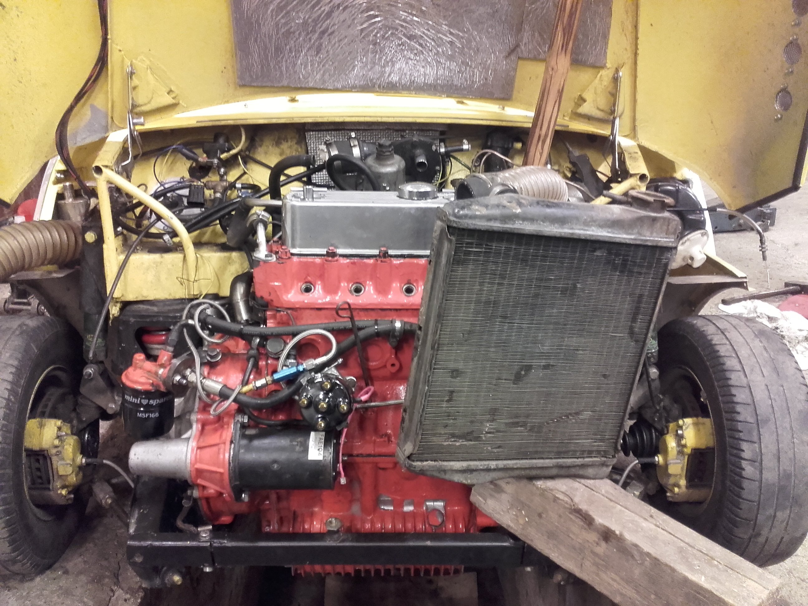

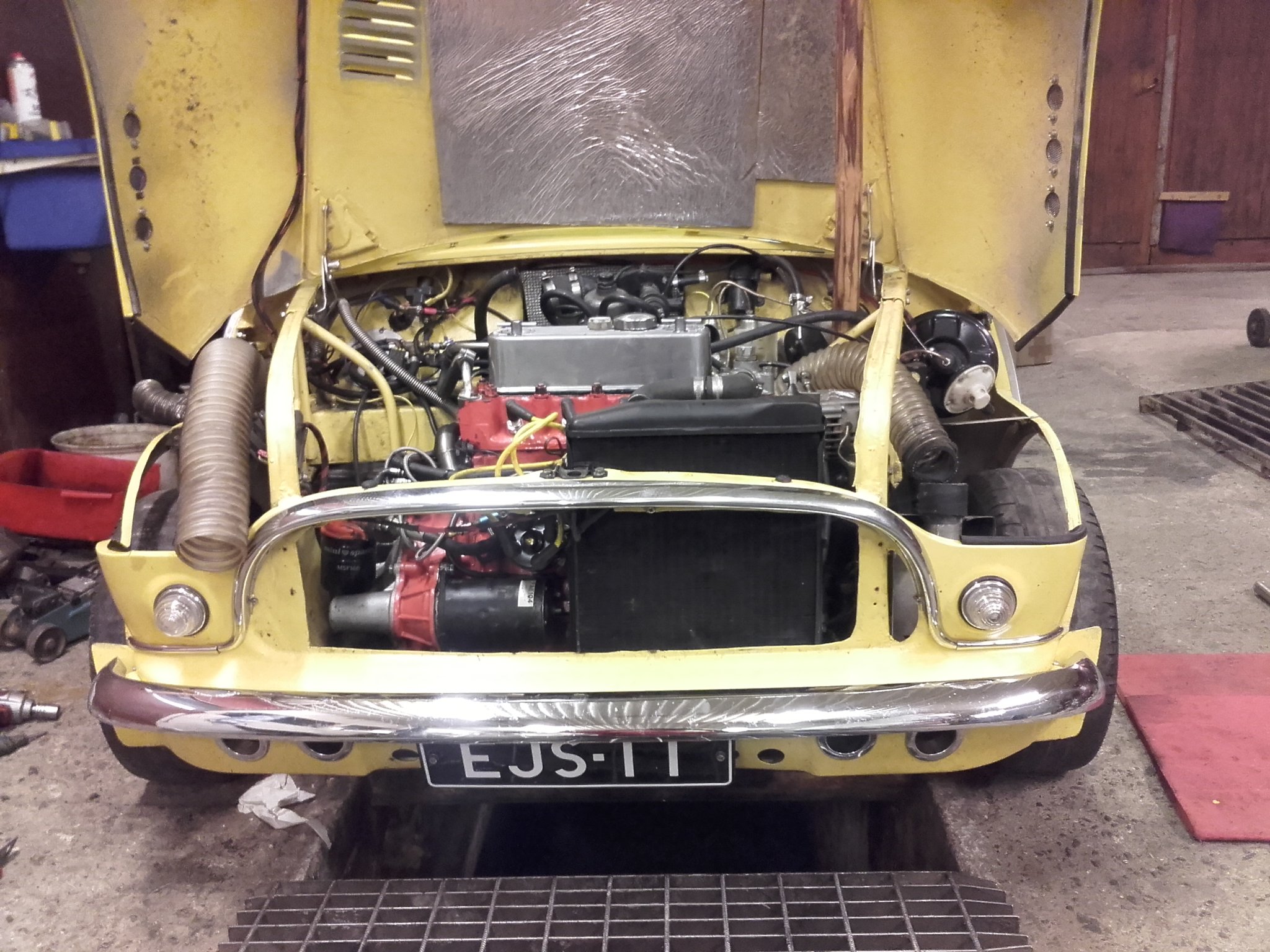

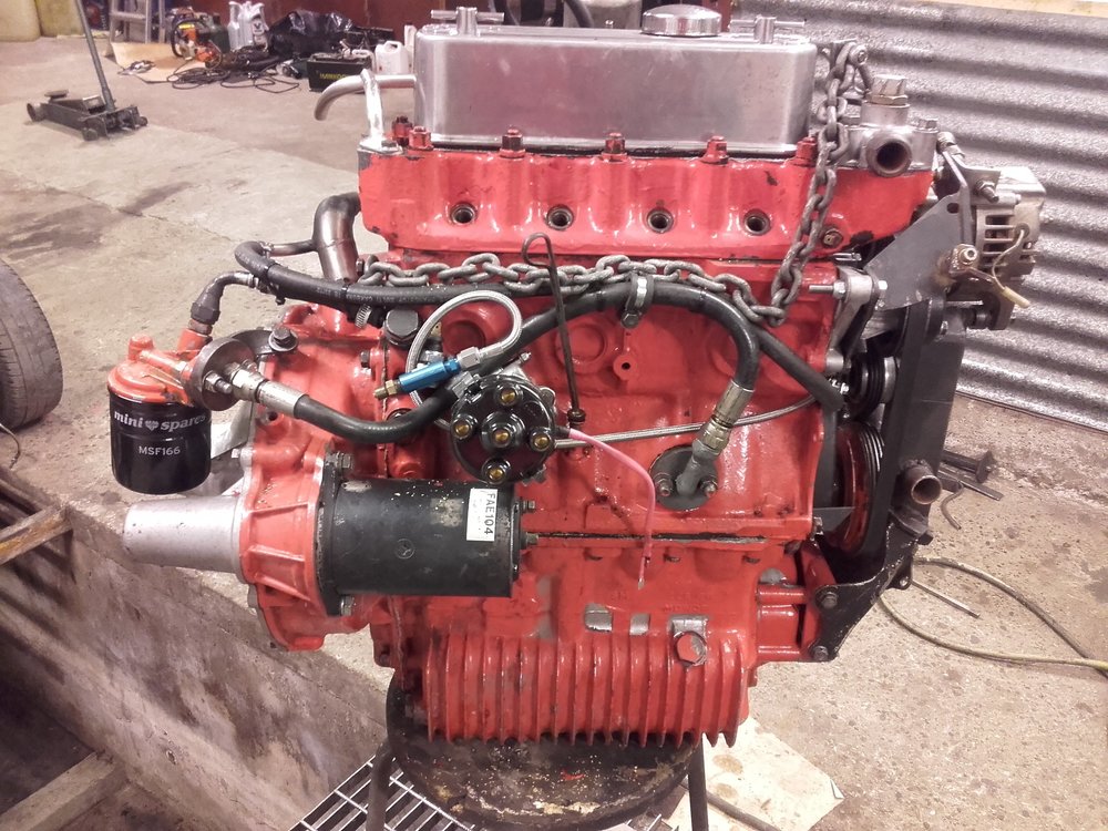

Turbo 69 Kirjoitettu 19. Marraskuuta, 2019 Kirjoittaja Raportoi Jaa Kirjoitettu 19. Marraskuuta, 2019 Kone alkas olla valmiina paikalleen. Link to comment Share on other sites Lisää jakomahdollisuuksia...

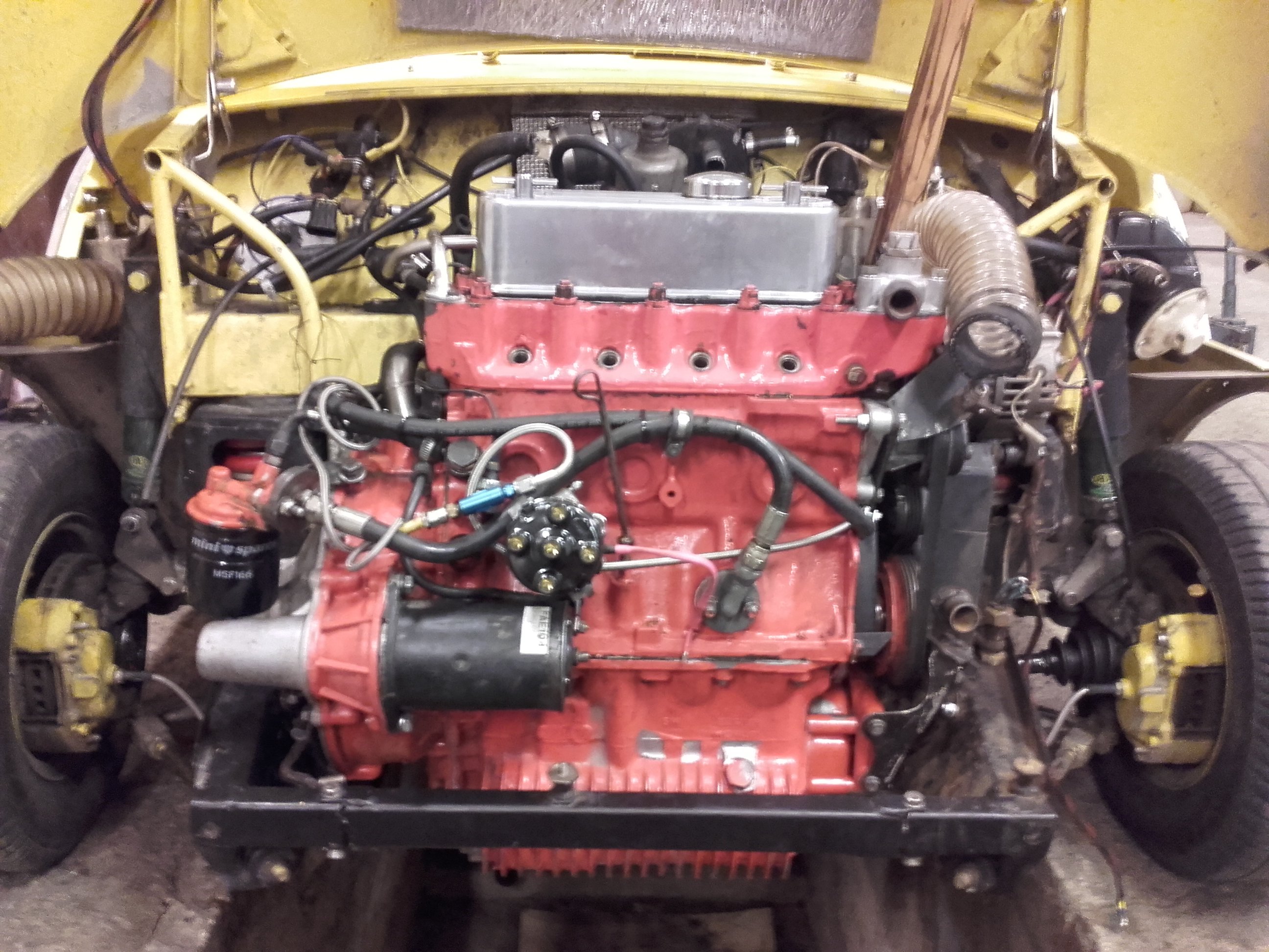

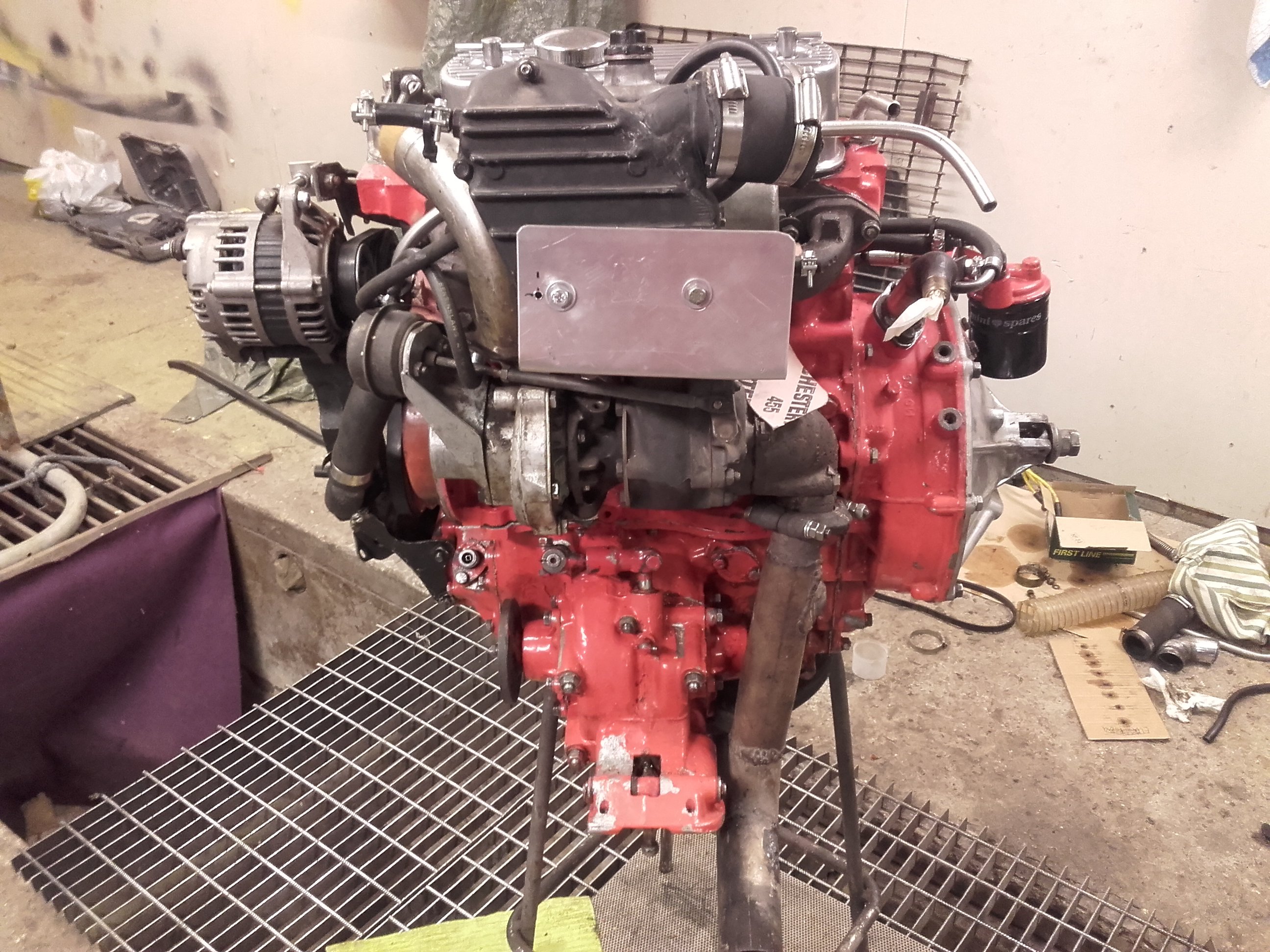

Turbo 69 Kirjoitettu 26. Marraskuuta, 2019 Kirjoittaja Raportoi Jaa Kirjoitettu 26. Marraskuuta, 2019 Kone paikallaan, öljyn paineet nostettu. En muista, millon viimeksi olis tapahtunu vastaavaa, kone paikallaan ennen joulua. Yleensä aina menny kevään korville, pirunmoisen kiireen kera. Laitoin sitruunahappo seoksen sisään tekeytymään, samalla käsittelen toisen Mailerin syylärin. Huomenna ehkä pääsis jo ottaa savut. Link to comment Share on other sites Lisää jakomahdollisuuksia...

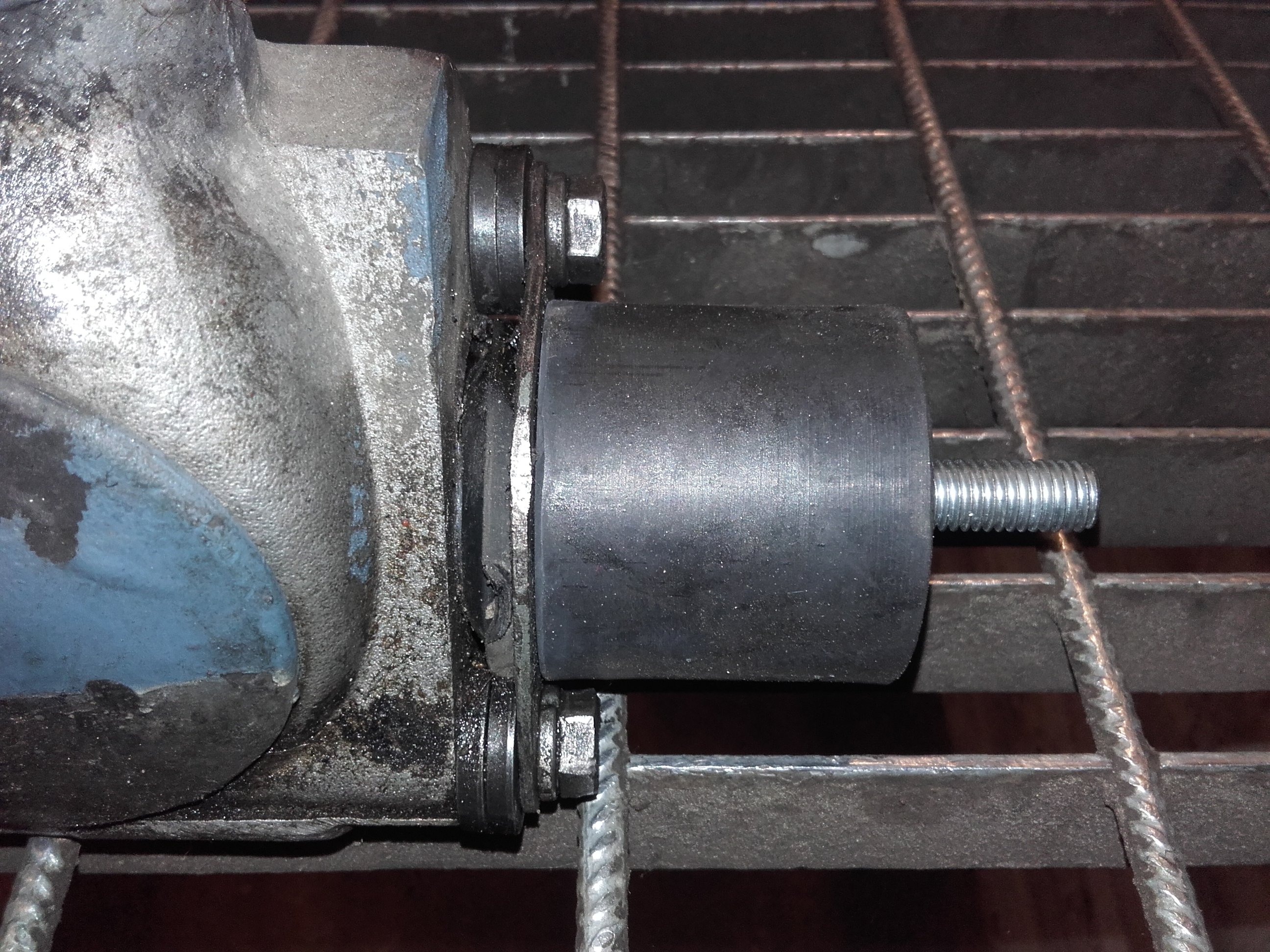

Turbo 69 Kirjoitettu 27. Marraskuuta, 2019 Kirjoittaja Raportoi Jaa Kirjoitettu 27. Marraskuuta, 2019 Ei saanu savujaisia vielä tänään, tuli taas käyttöpelin kanssa ongelmia, sitä korjatessa meni päivä.. Sitten, kun pääsi Minin kimppuun, korkkasi kierteet vaihdetunnelin takapään kumista. Eipä se ois käynnistämistä haitannu, mutta haluan senkin olevan kunnolla kiinni, ennen starttia. Luntakin tuppasi taivaalta, ei olis edes päässy tien päälle testaamaan. Link to comment Share on other sites Lisää jakomahdollisuuksia...
Turbo 69 Kirjoitettu 28. Marraskuuta, 2019 Kirjoittaja Raportoi Jaa Kirjoitettu 28. Marraskuuta, 2019 Uusi takakiinnike tehty tarvike kumityynystä, samanlainen oli ennenkin. Link to comment Share on other sites Lisää jakomahdollisuuksia...

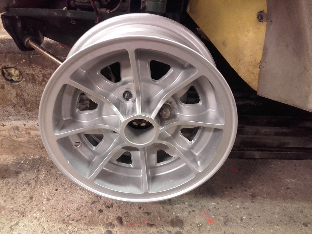

Turbo 69 Kirjoitettu 2. Joulukuuta, 2019 Kirjoittaja Raportoi Jaa Kirjoitettu 2. Joulukuuta, 2019 Nämä vanteet ei ole uudet, vaan Impin -70 lukulaiset. Käytetty kunnostettavana. Sisältyi: putsaus, murtumien hitsaus, oikaisu ja viimeistely sorvaus. Nämä ei ole vielä edes maalattu. Onko järkee? Uudet sais halvemmalla, mut ei samanlaista laatua, mitä oli vanne materiaali -70 luvulla. Link to comment Share on other sites Lisää jakomahdollisuuksia...

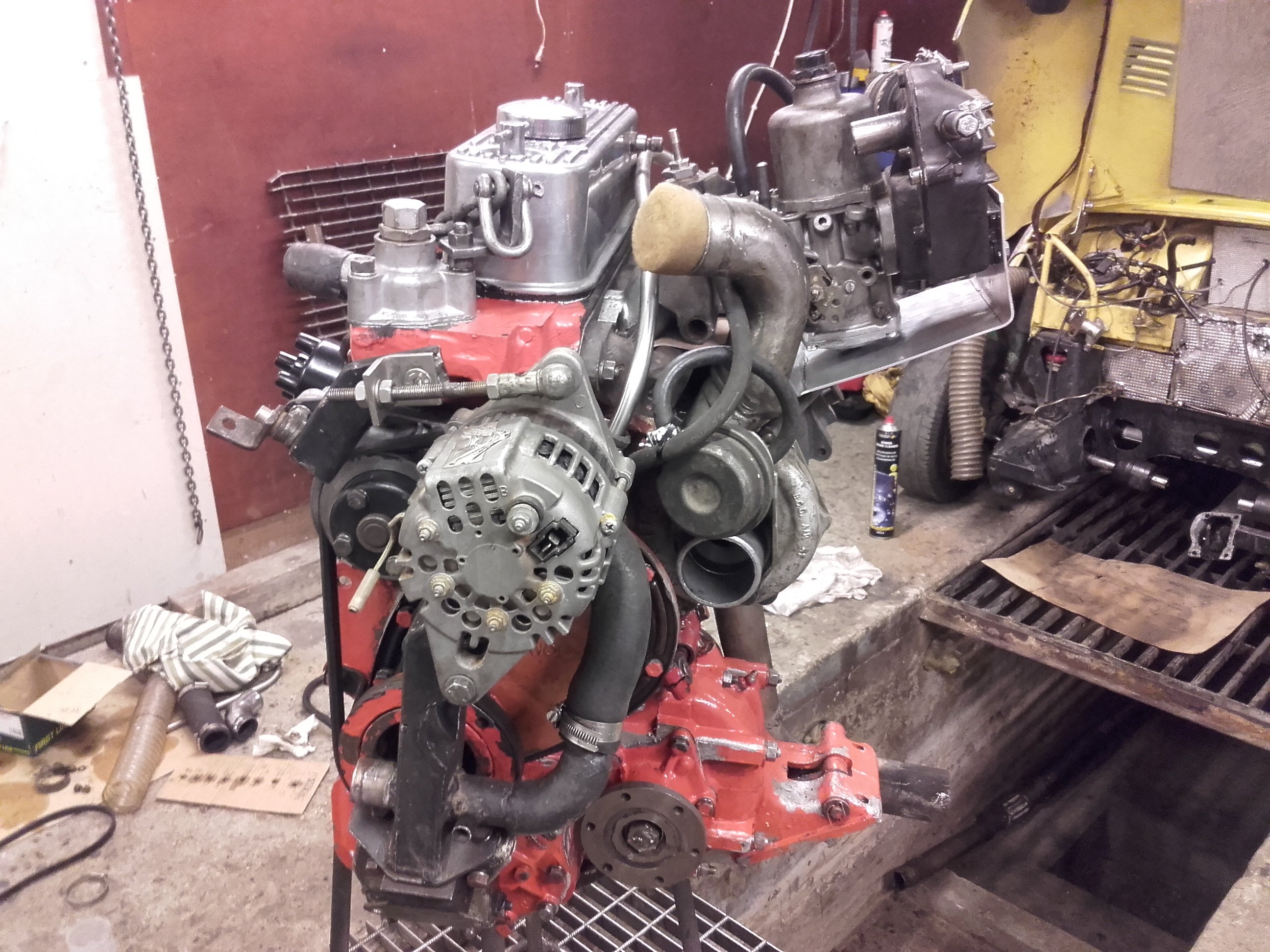

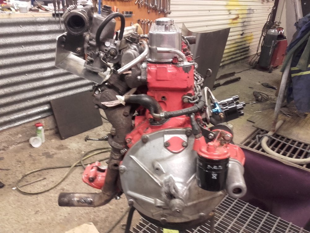

Turbo 69 Kirjoitettu 4. Joulukuuta, 2019 Kirjoittaja Raportoi Jaa Kirjoitettu 4. Joulukuuta, 2019 Kone yöntunteina käynnistetty, savua ei paljon tullu. Käynnissä kuitenkin. Laitoin uudet bensat (5 l) reiluilla lisä-aineilla ja oktaanin korottajalla.. 20191204_030844.mp4 Link to comment Share on other sites Lisää jakomahdollisuuksia...

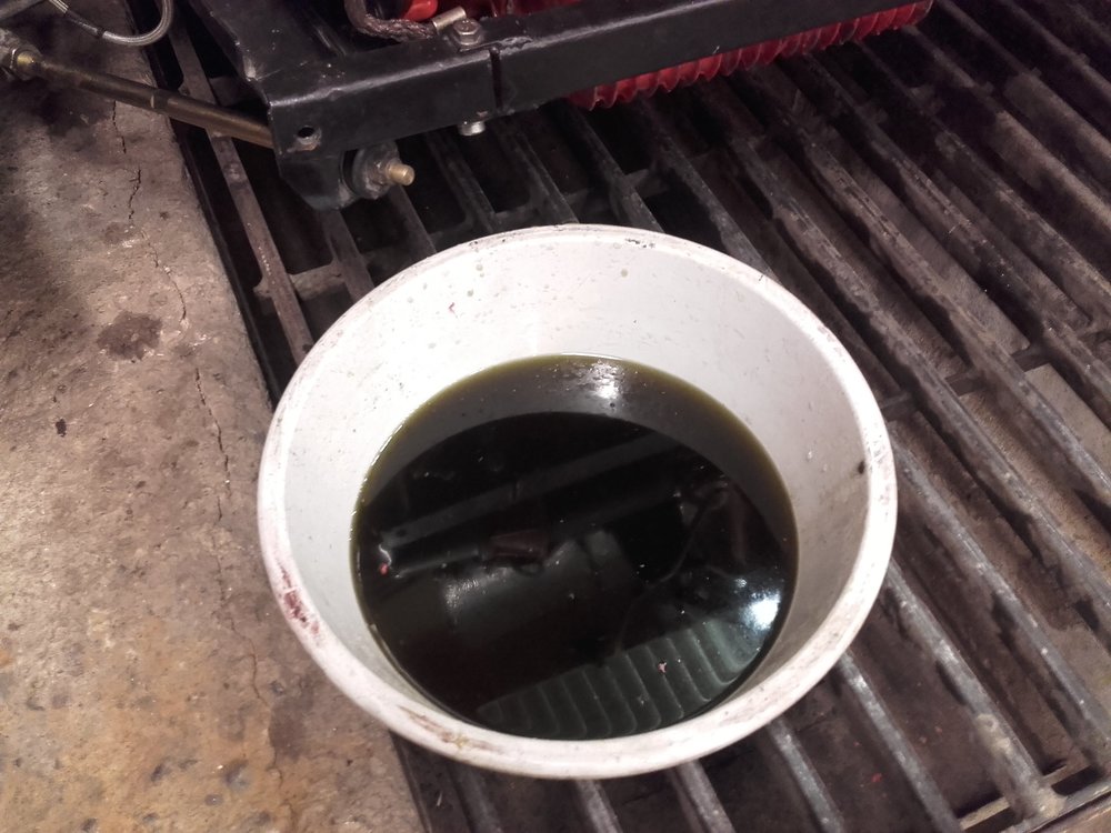

Turbo 69 Kirjoitettu 4. Joulukuuta, 2019 Kirjoittaja Raportoi Jaa Kirjoitettu 4. Joulukuuta, 2019 Tyhjensin sitruunahappo seoksen lämmitys käytön jälkeen pois, ei ehkä turha homma nesteen värin perusteella. Huuhdoin sen jälkeen, avasin koneen takana olevan tulpan ja vettä sisään niin kauan, että alkoi vesi kirkastua. Link to comment Share on other sites Lisää jakomahdollisuuksia...
Turbo 69 Kirjoitettu 7. Tammikuuta, 2020 Kirjoittaja Raportoi Jaa Kirjoitettu 7. Tammikuuta, 2020 Joulutauko ohi, "alaleuka" paikallaan. Link to comment Share on other sites Lisää jakomahdollisuuksia...

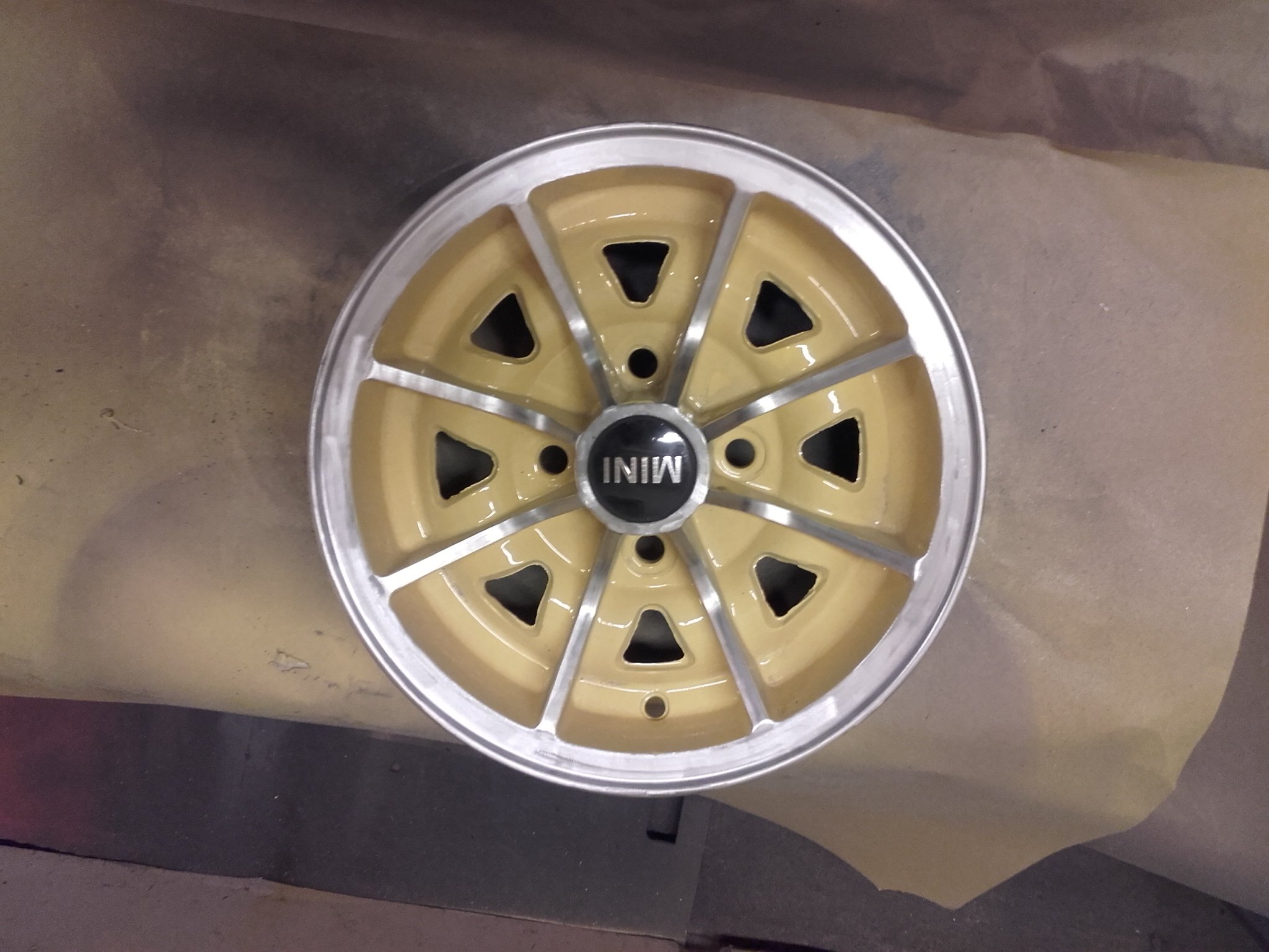

Turbo 69 Kirjoitettu 12. Helmikuuta, 2020 Kirjoittaja Raportoi Jaa Kirjoitettu 12. Helmikuuta, 2020 Vanteetkin viimein värissä, vielä viimeinen kiillotus. Link to comment Share on other sites Lisää jakomahdollisuuksia...
ZepeteuZ Kirjoitettu 13. Helmikuuta, 2020 Raportoi Jaa Kirjoitettu 13. Helmikuuta, 2020 Keskikupit kruunaa keltaiset kiekot,maalasitko itse? 2 K vai alkydi?Komeet on! Link to comment Share on other sites Lisää jakomahdollisuuksia...
Turbo 69 Kirjoitettu 13. Helmikuuta, 2020 Kirjoittaja Raportoi Jaa Kirjoitettu 13. Helmikuuta, 2020 Ite maalattu, 2K. Keskikupeiksi tulee tämmöset, uudemmasta Ministä. Link to comment Share on other sites Lisää jakomahdollisuuksia...
