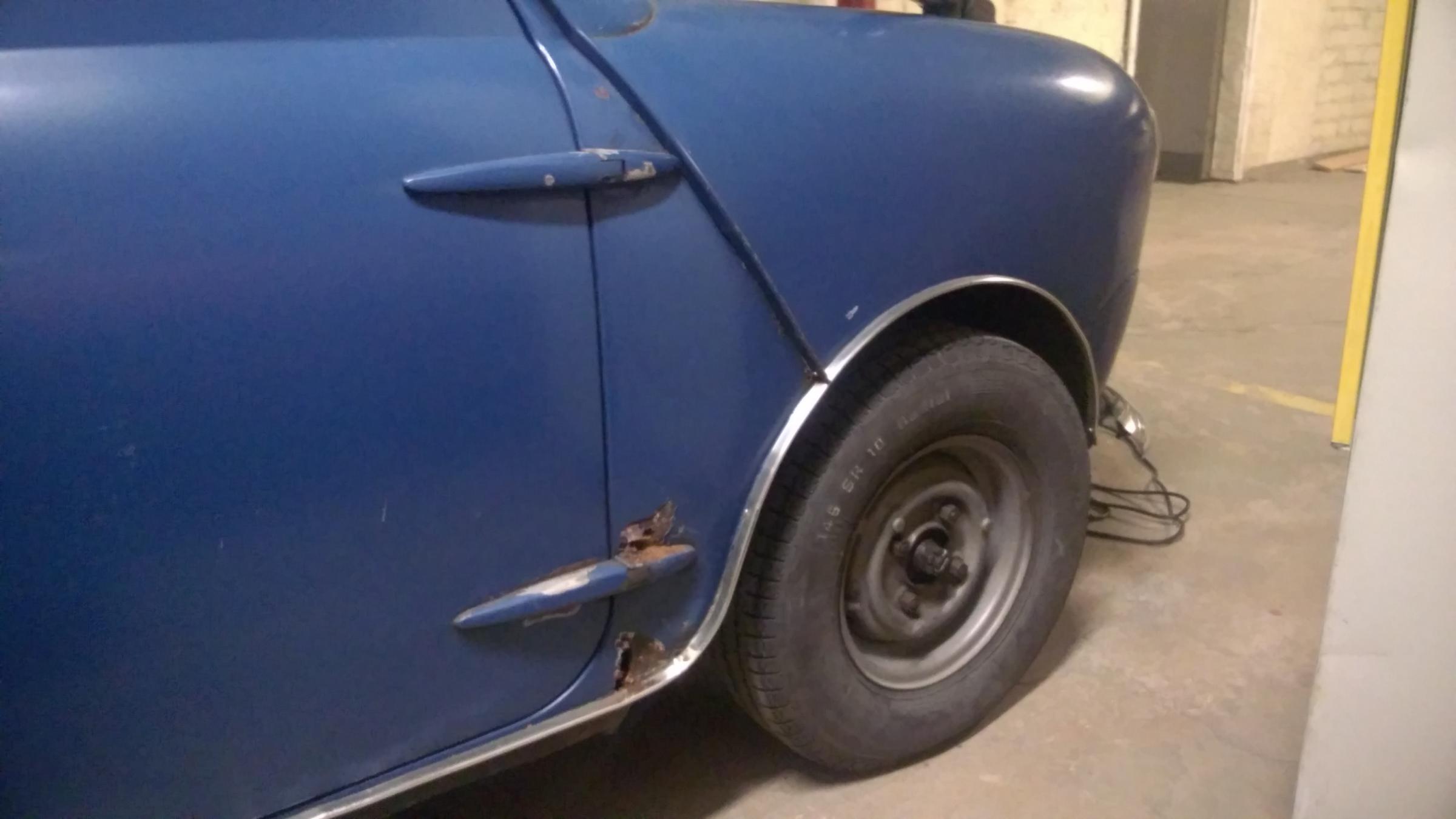

ZepeteuZ Kirjoitettu 24. Syyskuuta, 2015 Kirjoittaja Raportoi Jaa Kirjoitettu 24. Syyskuuta, 2015 Oikean etuvanteen "nappulat" kummastuttaa? Onko kyseessä vararenkaan vanne?Vai vain malli muiden joukossa. Link to comment Share on other sites Lisää jakomahdollisuuksia...

Mini1380 Kirjoitettu 24. Syyskuuta, 2015 Raportoi Jaa Kirjoitettu 24. Syyskuuta, 2015 Eri ikäiset vanteet vaan kuin muut. Link to comment Share on other sites Lisää jakomahdollisuuksia...

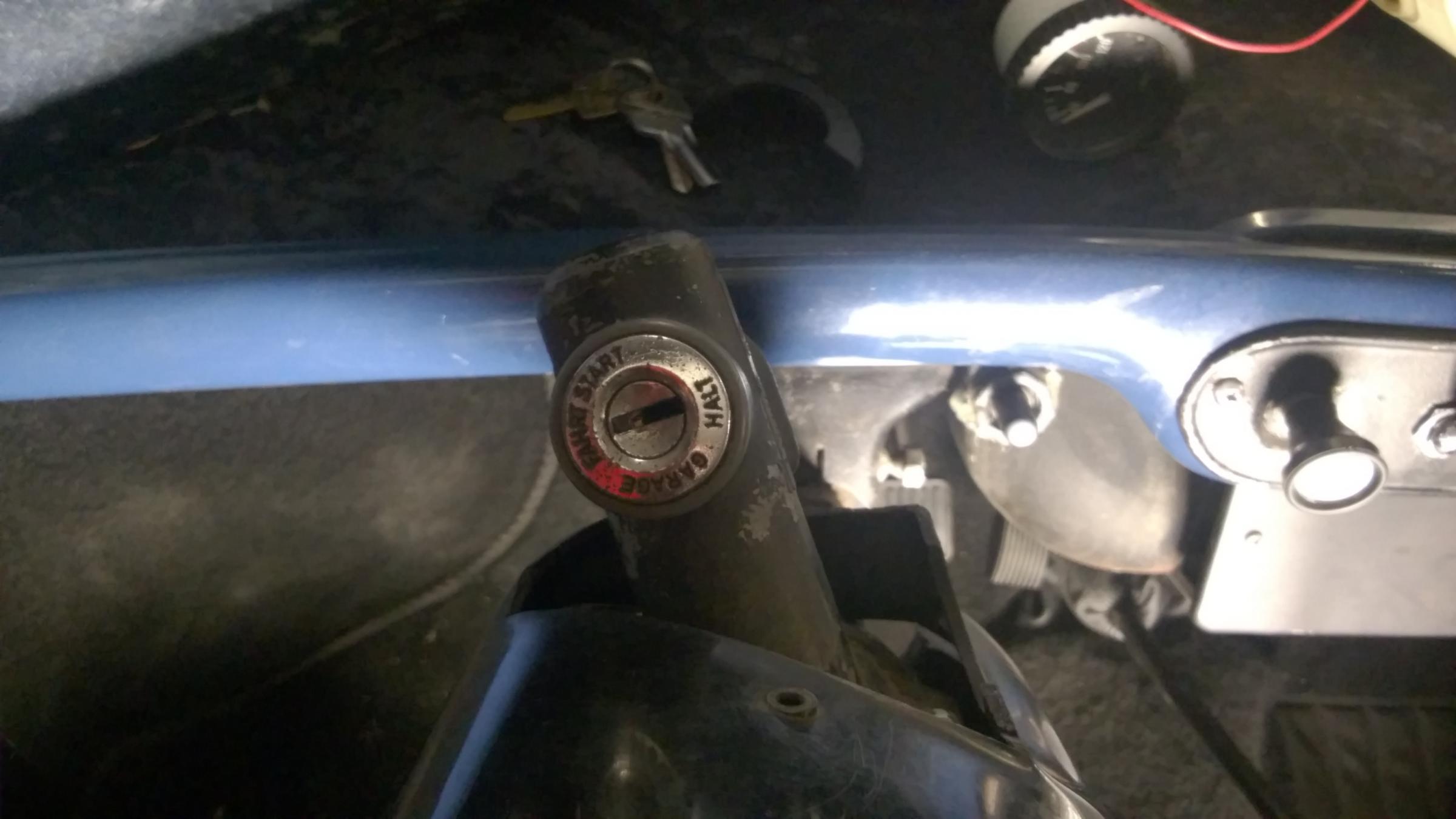

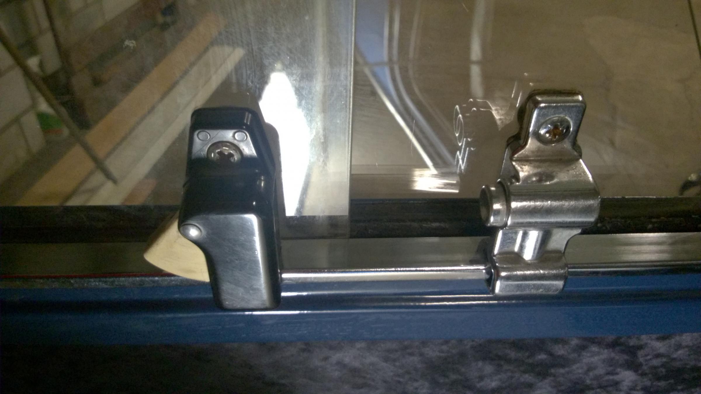

ZepeteuZ Kirjoitettu 1. Lokakuuta, 2015 Kirjoittaja Raportoi Jaa Kirjoitettu 1. Lokakuuta, 2015 Tuossa näkyy outohärpäke, virtalukon virkaa tekevä mutaatio. Siinä on englannin kielen lisäksi saksaa? Onko brittiautoissa näin? Saattaa olla Mailerista tämäkin tai jostain aivan muusta. Ikkunalukot joita autossani on kolme muovista(oikeita -69:iin) ja yx hiano metallinen! MK-II:ssa ei kai ole koskaan ollut näitä metallisia? Mihin vuosimalliin ne rajautui? Link to comment Share on other sites Lisää jakomahdollisuuksia...
koirankoppi Kirjoitettu 2. Lokakuuta, 2015 Raportoi Jaa Kirjoitettu 2. Lokakuuta, 2015 Kyllä tuo virtalukko on ihan "mutaatio" viritys :). Sijaintikin on aivan omituinen??? Enpä ole vastaavaa Minissä koskaan nähnyt. Valmistajia noilla ohjauslukollisilla virtalukoilla oli tuohon aikaan useita. Ja mineissäkin oli tuohon aikaan vähän kirjavaa käytäntöä valmistajissa. Ikkunalukot on molemmat Ministä, mutta muoviset kuuluu 64 vuoden jostain kuukaudesta eteenpäin alunperin. Metalliset on käytön kannalta parempia/kestävämpiä. Se oli senaikainen "halvennusprojekti" Metallisia varmasti hankala löytää.? Muovisia saa uustuotantona Link to comment Share on other sites Lisää jakomahdollisuuksia...
ZepeteuZ Kirjoitettu 2. Lokakuuta, 2015 Kirjoittaja Raportoi Jaa Kirjoitettu 2. Lokakuuta, 2015 Eikö ole este MR:lle? Ei puutu kuin kolme :D mutta muoviset on ihan ok. Link to comment Share on other sites Lisää jakomahdollisuuksia...
SE7EN Kirjoitettu 2. Lokakuuta, 2015 Raportoi Jaa Kirjoitettu 2. Lokakuuta, 2015 Kyllä mun -69 Austin minissäni on ihan samanlainen virtalukko. Ja melko varma olen että on alkuperäinen. Sijainti noin kello kahdeksan paikkeilla. Link to comment Share on other sites Lisää jakomahdollisuuksia...
Mini1380 Kirjoitettu 2. Lokakuuta, 2015 Raportoi Jaa Kirjoitettu 2. Lokakuuta, 2015 Kyllä mun -69 Austin minissäni on ihan samanlainen virtalukko. Ja melko varma olen että on alkuperäinen. Sijainti noin kello kahdeksan paikkeilla. Joo väittäisin kanssa että ihan alkuperäinen virtalukko mutta väärässä paikassa sen pitäisi olla alempana ja eri asennossa eli juurikin tuossa kello 8:in paikkeilla. Link to comment Share on other sites Lisää jakomahdollisuuksia...
koirankoppi Kirjoitettu 2. Lokakuuta, 2015 Raportoi Jaa Kirjoitettu 2. Lokakuuta, 2015 Kuten sanoin. Valmistajia oli useita tuohon aikaan. Omassa 68/69 puretussani oli Neimannin virta/ohjauslukko ja kysyjälle olen jo laittanut kuvan oikeasta sijoituspaikasta. Miksi ihmeessä se on asennettu noin??? Jos on alkuperäinen? Noita samanlaisella lukkopesällä varustettuja oli monessa muussakin merkissä. Suomeen tuli tuolloin pakollinen ohjauslukko ja luulenpa että maassa oli jo myymättömiä uusia autoja, joissa ei ollut vaadittua varustusta ja maahantuojan toimesta asennettiin vaihtelevia malleja. Varsinkin Mineissä ja monissa muissakin, autojen valmistusvuosi saattoi olla vuotta vanhempi kuin rek.päivä. Joissain jopa useampi vuosi. Oma Vani oli valmistettu 65 alkuvuonna ja rek uutena Suomessa 66 kesällä. Link to comment Share on other sites Lisää jakomahdollisuuksia...

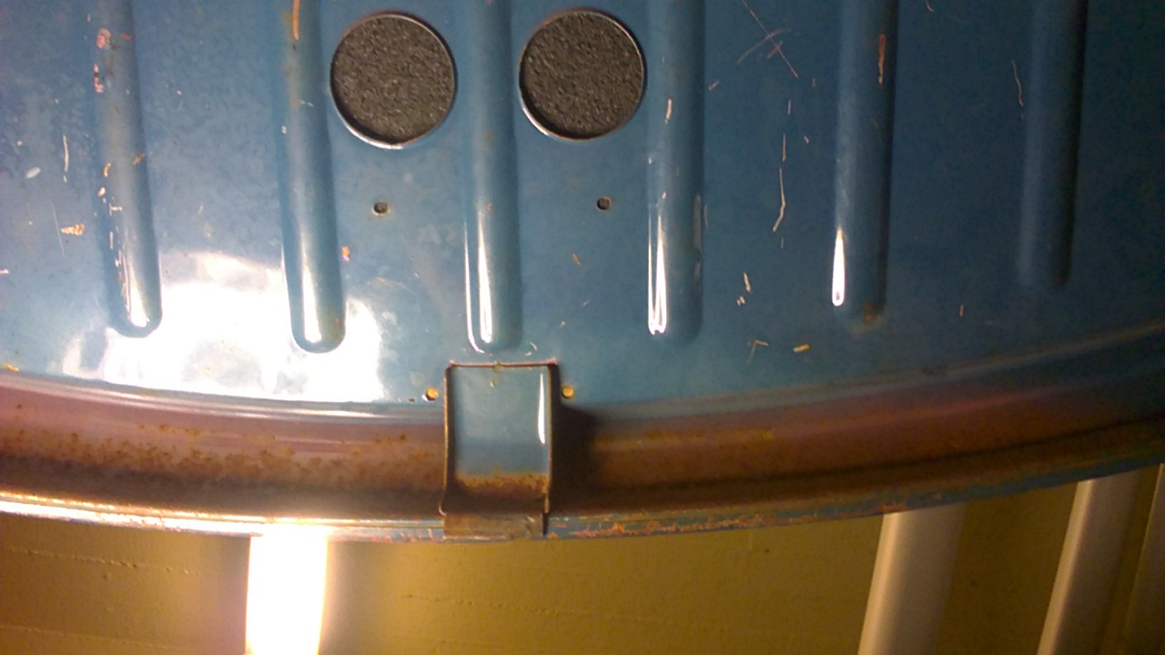

ZepeteuZ Kirjoitettu 2. Lokakuuta, 2015 Kirjoittaja Raportoi Jaa Kirjoitettu 2. Lokakuuta, 2015 Tässä näkyy upea muotoilu takaselkänojassa! Mutta mikä tarkoitus on näillä kahdella pyöreällä säleiköllä? Niitten kohdalla ei ole läpireikiä? Link to comment Share on other sites Lisää jakomahdollisuuksia...
Mini1380 Kirjoitettu 2. Lokakuuta, 2015 Raportoi Jaa Kirjoitettu 2. Lokakuuta, 2015 Kyllä noiden alla yleensä on reijät ja auttaa pitämään ikkunat auki.Oletko varma ettei hattuhyllyssä ole reikiä noiden alla, jospa ne vaan puuttuu "pahvista"? Link to comment Share on other sites Lisää jakomahdollisuuksia...
ZepeteuZ Kirjoitettu 3. Lokakuuta, 2015 Kirjoittaja Raportoi Jaa Kirjoitettu 3. Lokakuuta, 2015 Kyllä ne sieltä alta löytyy korista mutta kun hattuhylly verhoilu on alkuperäisen oloinen,aprikoin vaan sitä miksi ei läpi asti. Link to comment Share on other sites Lisää jakomahdollisuuksia...
FD100L Kirjoitettu 3. Lokakuuta, 2015 Raportoi Jaa Kirjoitettu 3. Lokakuuta, 2015 Joo väittäisin kanssa että ihan alkuperäinen virtalukko mutta väärässä paikassa sen pitäisi olla alempana ja eri asennossa eli juurikin tuossa kello 8:in paikkeilla. Täältäkin löytyy samanlainen virtalukko, purettu suurinpiirtein samanikäisestä Ministä. Link to comment Share on other sites Lisää jakomahdollisuuksia...
koirankoppi Kirjoitettu 3. Lokakuuta, 2015 Raportoi Jaa Kirjoitettu 3. Lokakuuta, 2015 Miksiköhän Mineissä ei ollut alun perin noita venttilleitä takana, kun pellissä oli valmiit reijät? Säästöä? Link to comment Share on other sites Lisää jakomahdollisuuksia...
Turbo 69 Kirjoitettu 3. Lokakuuta, 2015 Raportoi Jaa Kirjoitettu 3. Lokakuuta, 2015 Vielä tuosta virtalukosta,tuossa on ilmeisesti koko rattitanko ja putki MK 3:sta.Siinä on ohjauslukon kolo tuossa kohin yläpuolella,siksi tuo vanhempi virtalukko laitettu noin.Ollu säveltäjä asialla. Link to comment Share on other sites Lisää jakomahdollisuuksia...

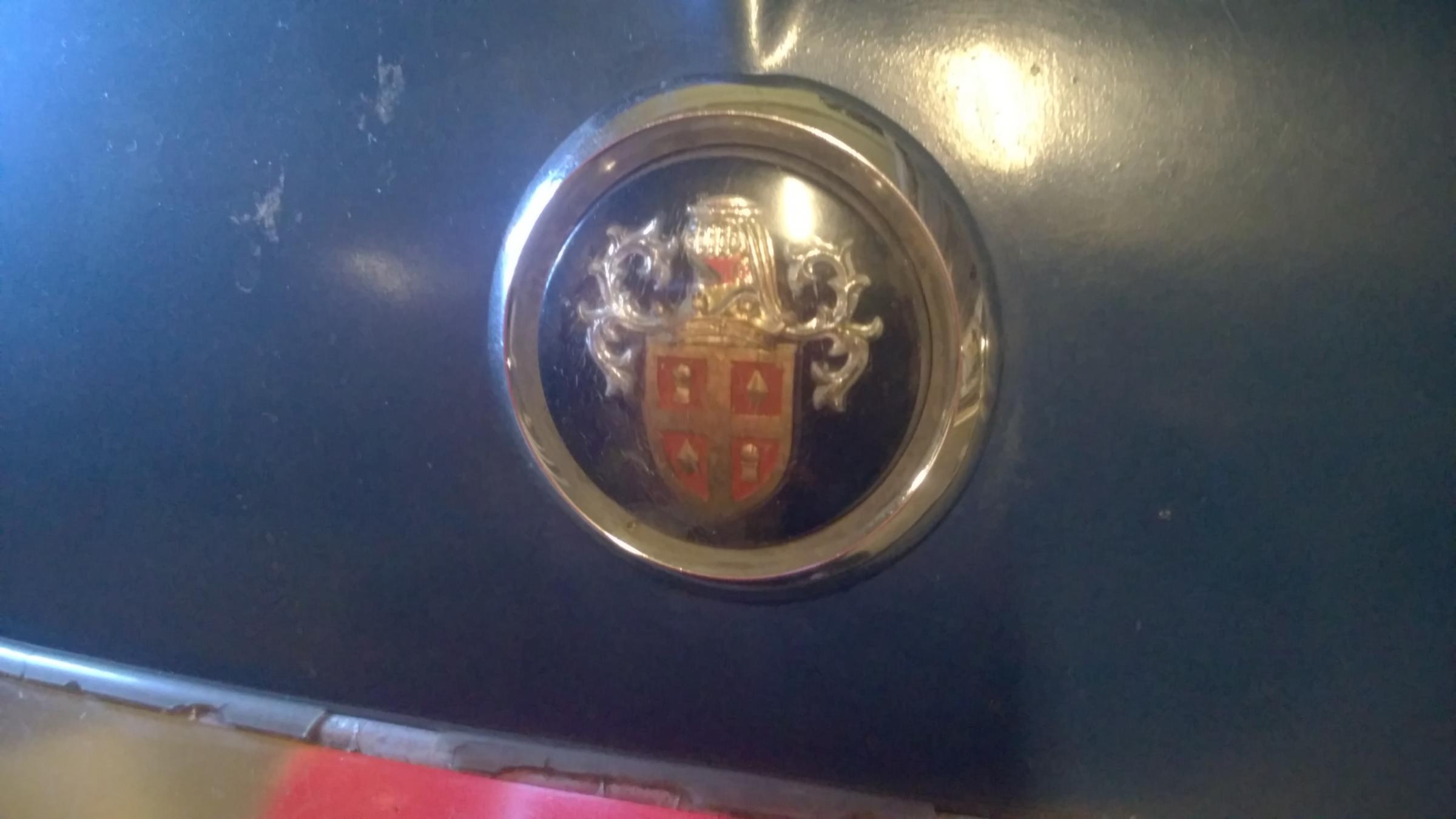

imperial Kirjoitettu 3. Lokakuuta, 2015 Raportoi Jaa Kirjoitettu 3. Lokakuuta, 2015 Ohjauslukko on kyllä ihan oikeaa mallia. Tanko on vaihtunut uudemmasta Mk3:sta. Valmistaja Neiman Saksa ja virtapuoli Bosch. Noita sai vielä 20 vuotta sitten ihan British Leylandin paketissa ja nyt ei sitten enää mistään, joten pidä hyvää huolta. Kiiltävä musta maali päälle siihen missä on ollutkin. Niinkuin Tampereella kerroin - uusi kolo sinne ihan alas ja ennen sitä kannattaa kohdistaa suuntavilkun katkaisijan palautustappi oikeaan paikkaan ja sen mukaan merkata koneistuspaikka. Se nyt näyttää tulevan ainakin varttikierroksen eri paikkaan. Nokkamerkkihän näyttää hyvältä, mutta pari alkuperäistä uuttakin muoviosaa olisi. Link to comment Share on other sites Lisää jakomahdollisuuksia...
ZepeteuZ Kirjoitettu 4. Lokakuuta, 2015 Kirjoittaja Raportoi Jaa Kirjoitettu 4. Lokakuuta, 2015 Huojentavaa tietoa joten näillä palikoilla mennään hieman asetuksia vaan. Kiitos! Link to comment Share on other sites Lisää jakomahdollisuuksia...
