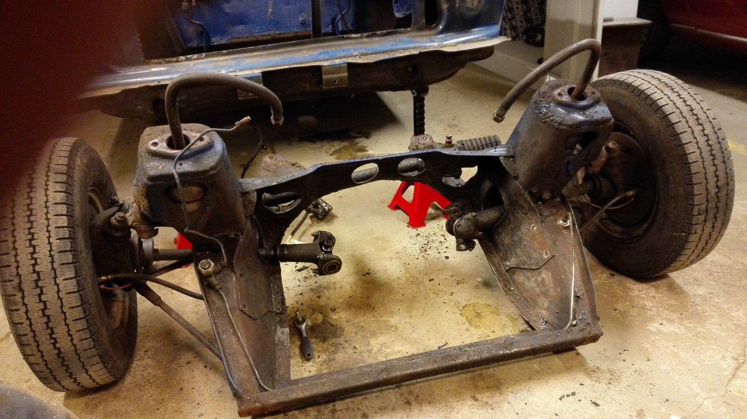

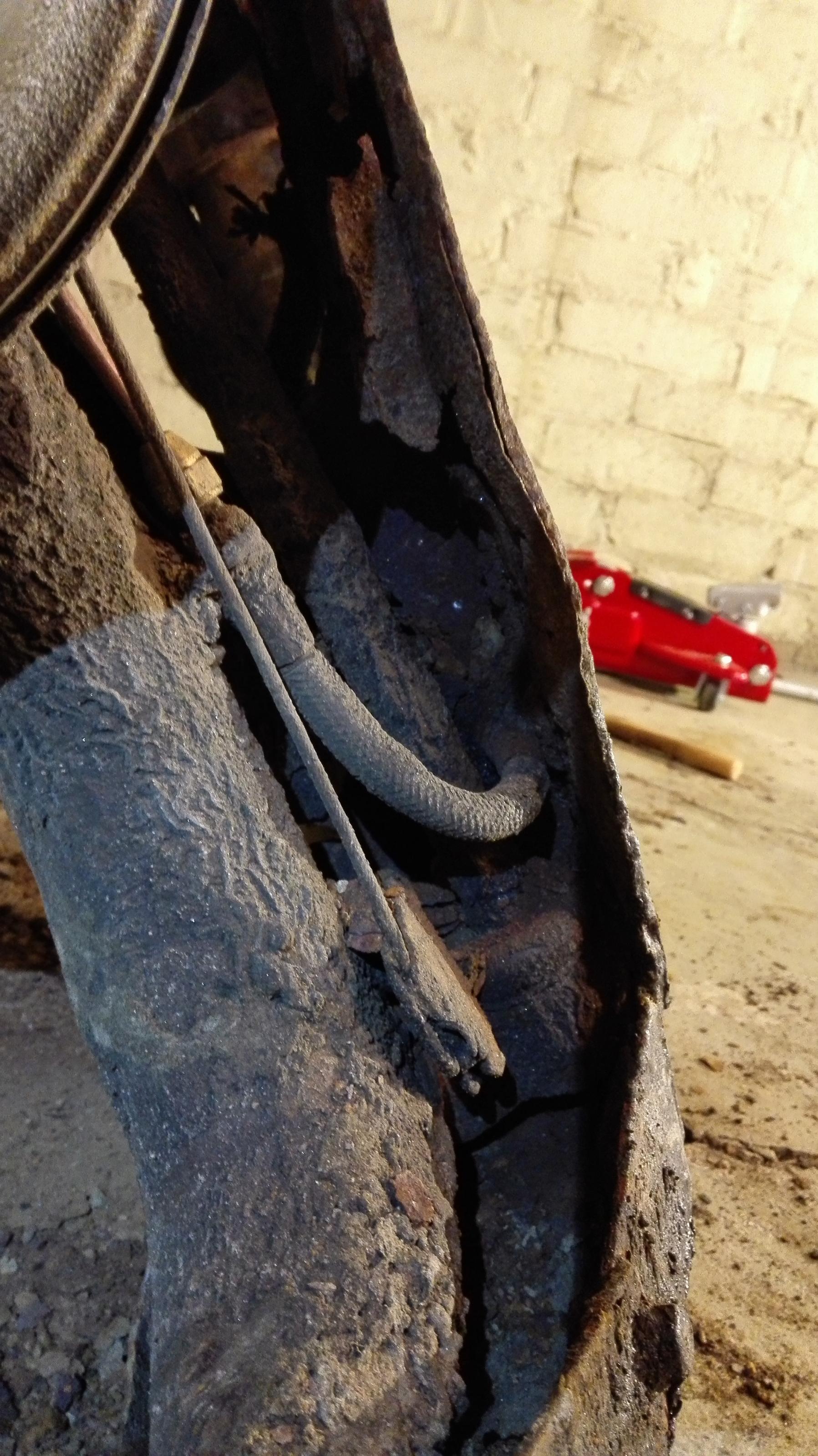

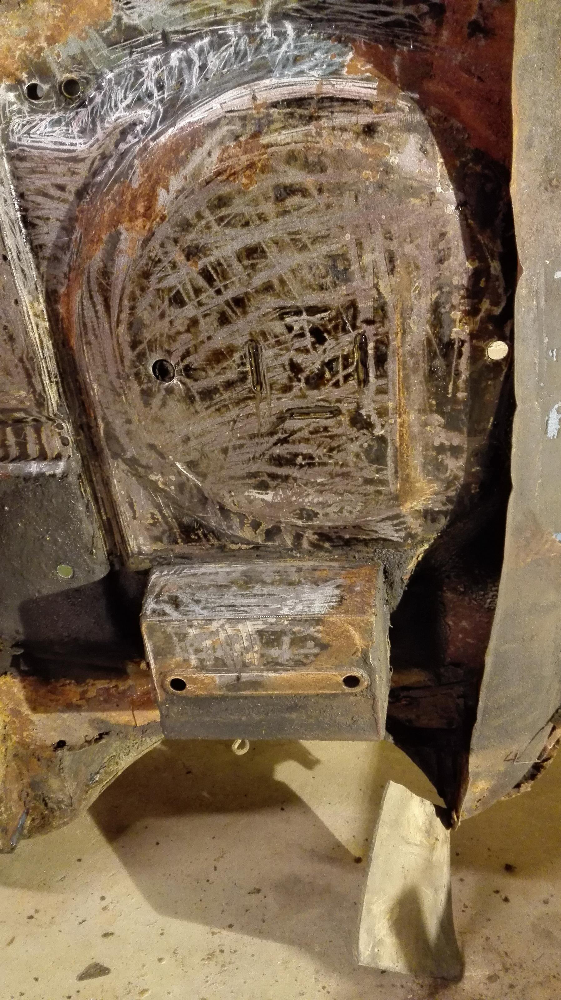

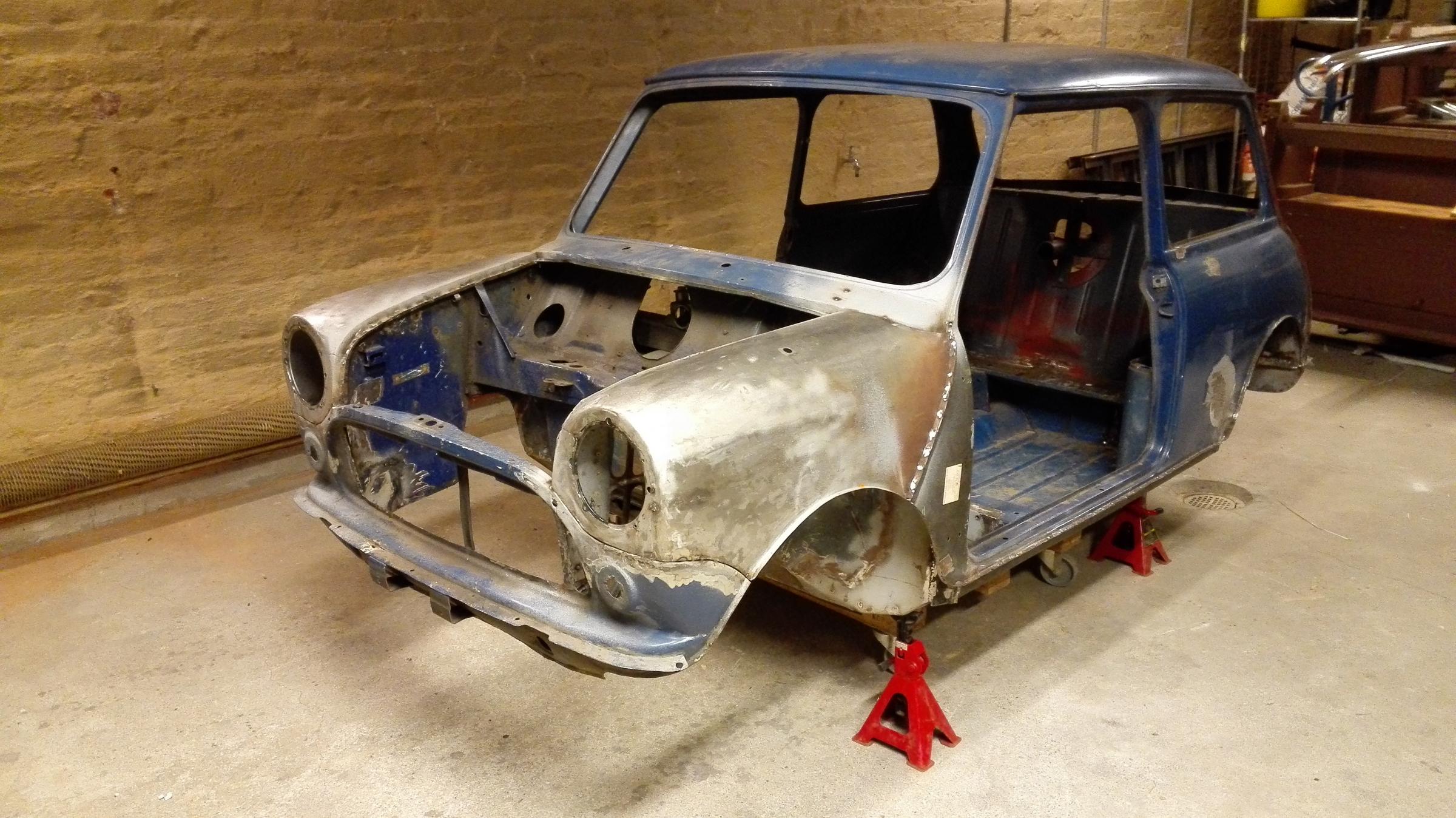

ZepeteuZ Kirjoitettu 6. Helmikuuta, 2016 Kirjoittaja Raportoi Jaa Kirjoitettu 6. Helmikuuta, 2016 Päivityksiä: Kori stripattu ja grilli työn alla.Takapenkin alla vähän sanomista. Link to comment Share on other sites Lisää jakomahdollisuuksia...

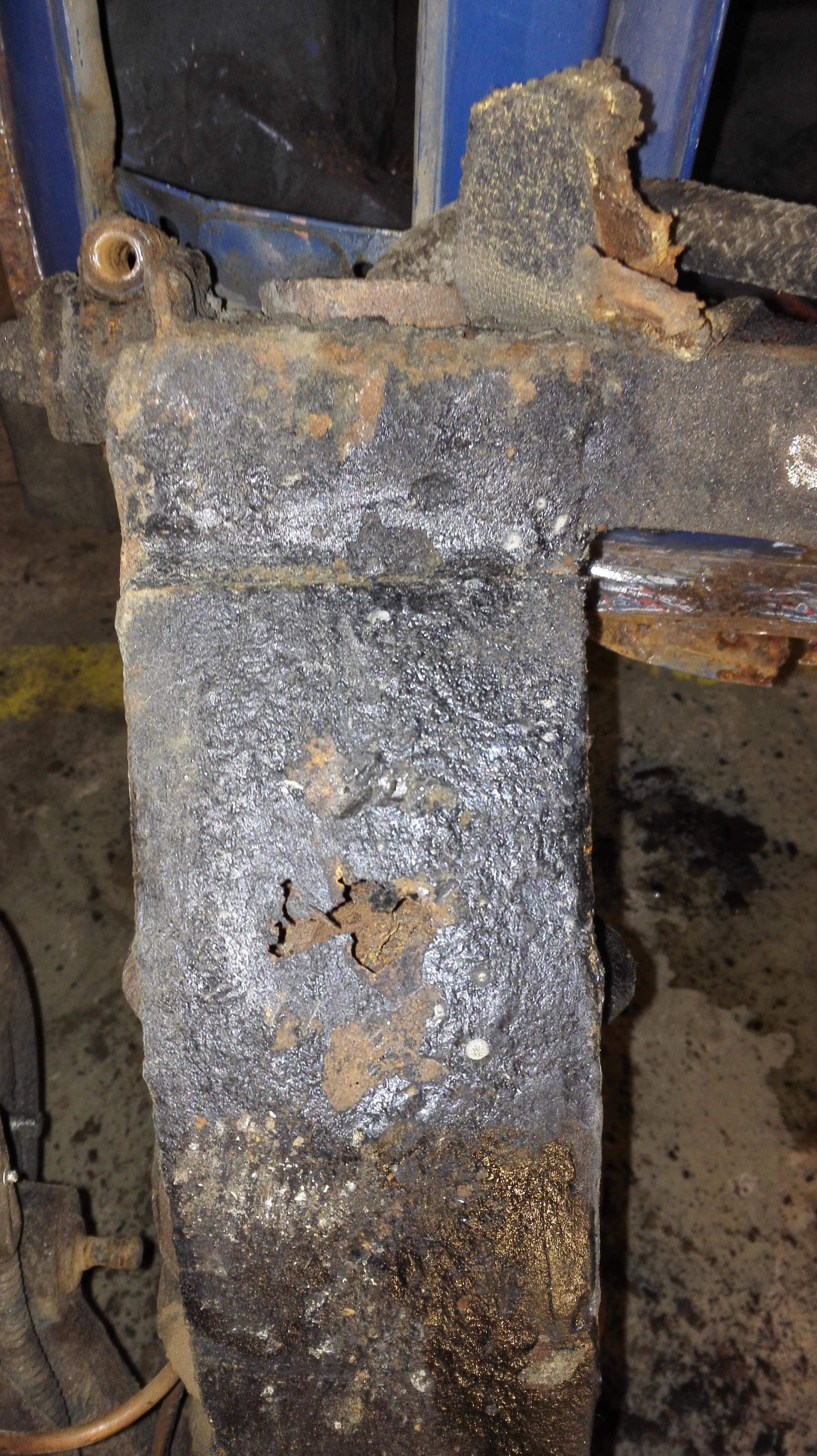

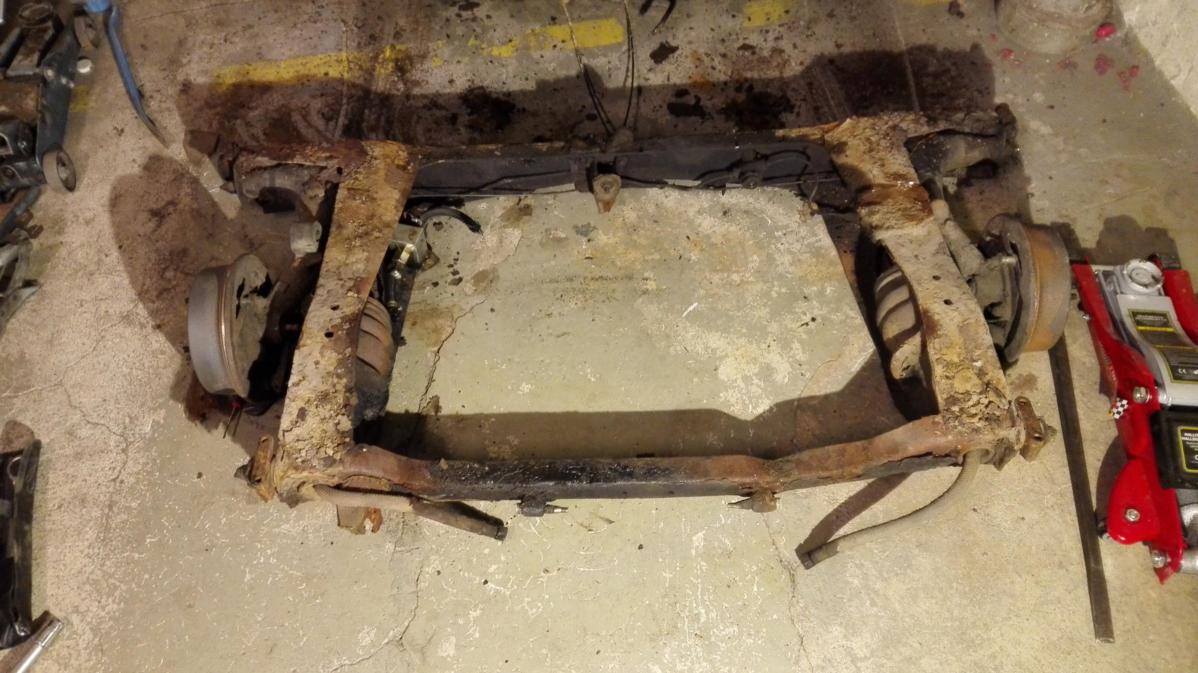

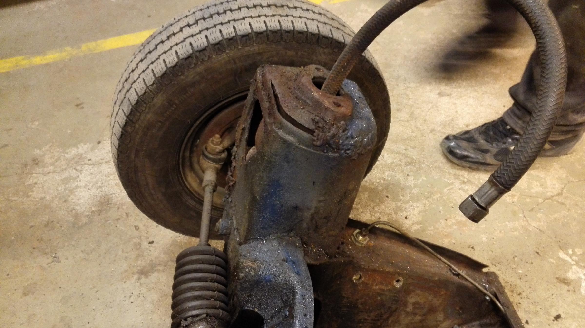

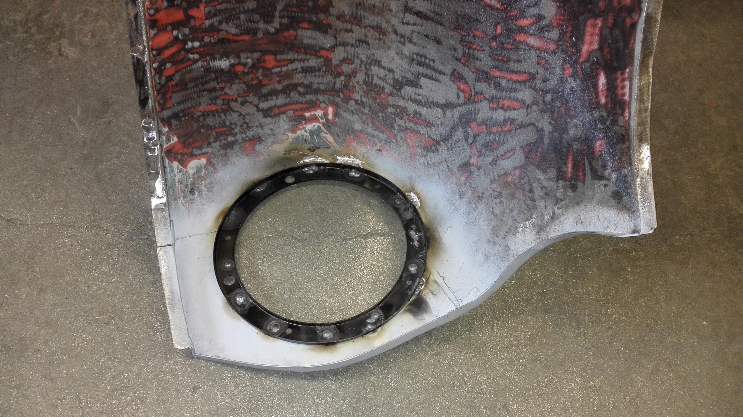

ZepeteuZ Kirjoitettu 6. Helmikuuta, 2016 Kirjoittaja Raportoi Jaa Kirjoitettu 6. Helmikuuta, 2016 Takakelkka uusix=pitsiä! Etukelkka uusix,tosin korjattavissa mutta tiedossa ehjä. Ihmeellinen repeämä jota joku on epätoivoisesti "räkinyt" Link to comment Share on other sites Lisää jakomahdollisuuksia...

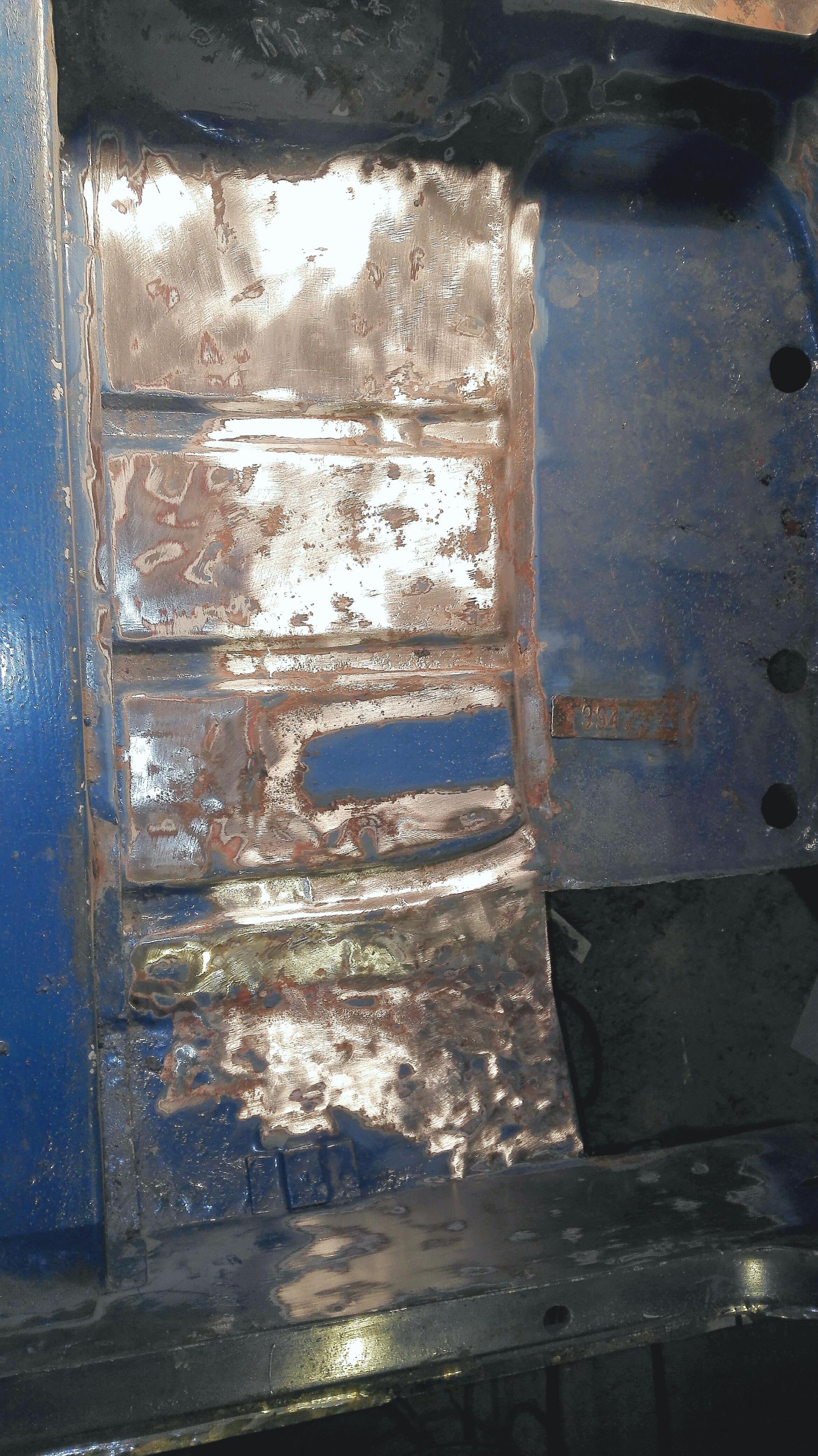

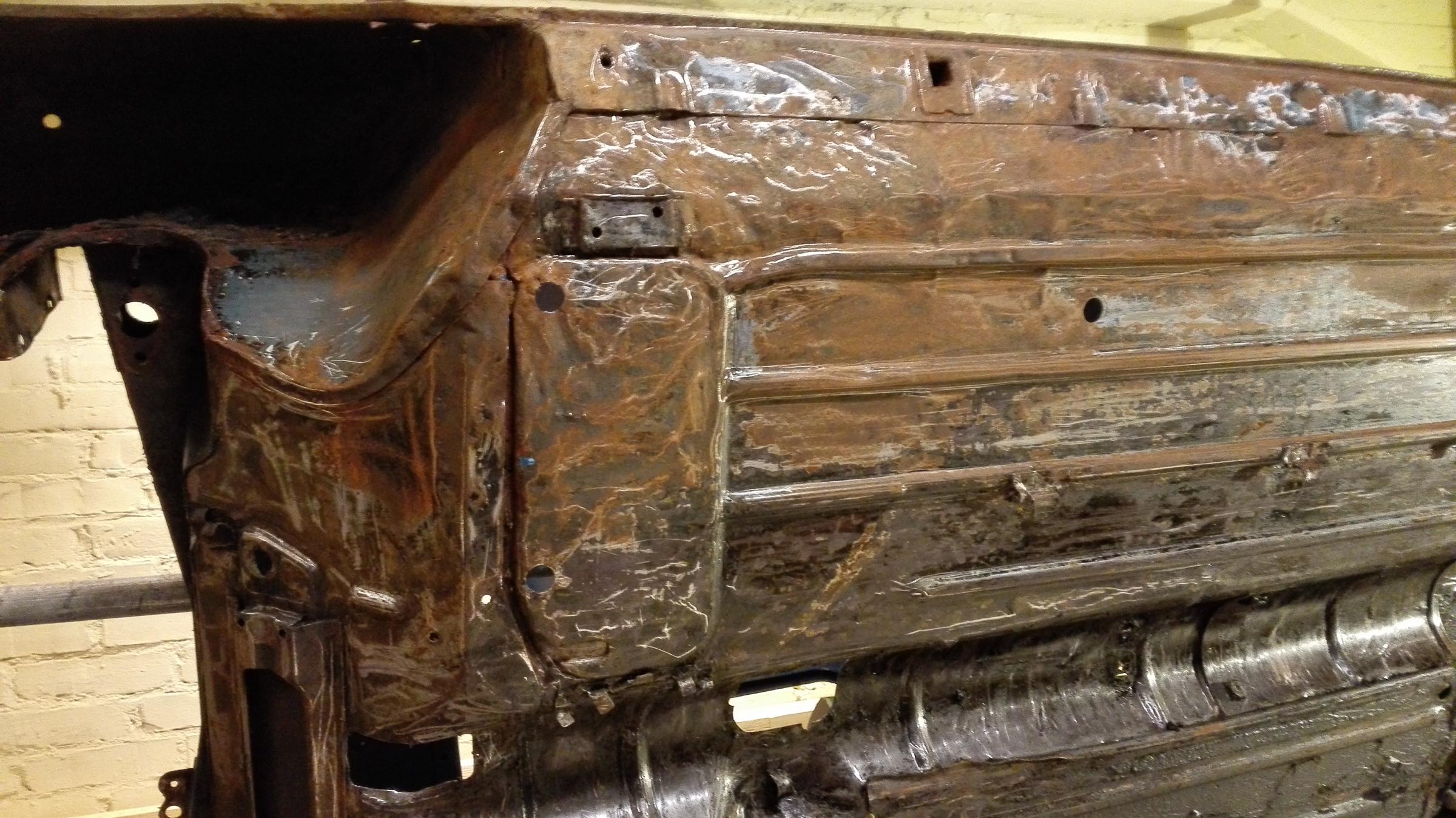

ZepeteuZ Kirjoitettu 26. Helmikuuta, 2016 Kirjoittaja Raportoi Jaa Kirjoitettu 26. Helmikuuta, 2016 Kyllä harrastaja kiittää edellisiä omistajia hyvästä massauksesta! Pintaruostetta ja aivan puhdastakin pelliä! Birchbay garage 1 Link to comment Share on other sites Lisää jakomahdollisuuksia...

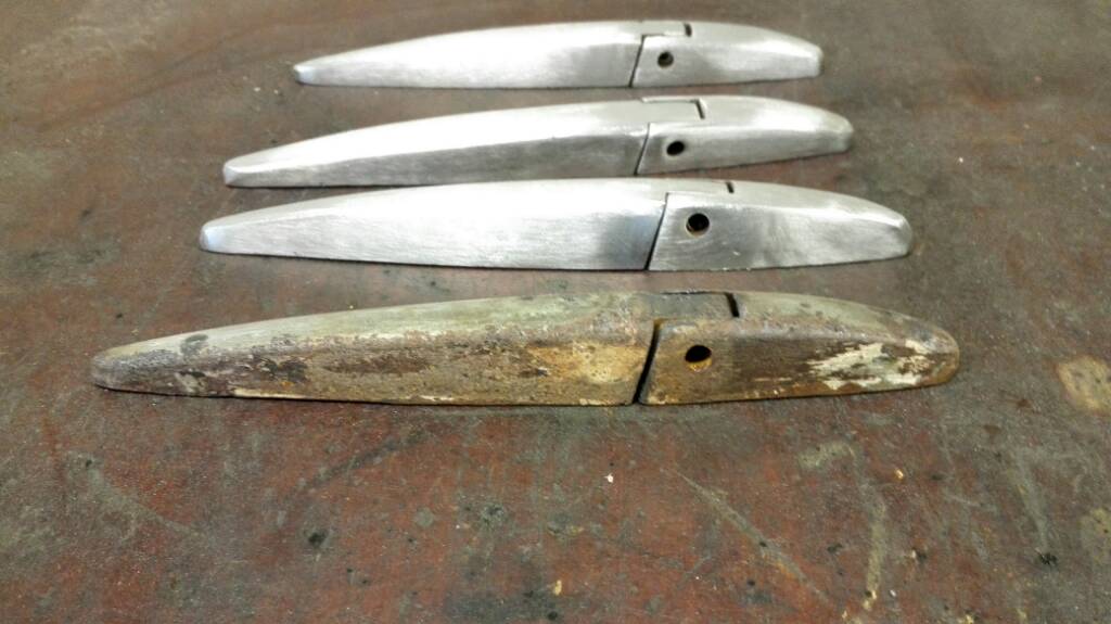

ZepeteuZ Kirjoitettu 25. Maaliskuuta, 2016 Kirjoittaja Raportoi Jaa Kirjoitettu 25. Maaliskuuta, 2016 One more! Kierteet olivat milliset,uudet saranatapit hankintalistalle. Pitää saada saranat reilaan kun niitä tarvitaan kolmiopeltien ja ovien kohdistuksessa. Lähetetty minun H60-L04 laitteesta Tapatalkilla Link to comment Share on other sites Lisää jakomahdollisuuksia...
Ado50 Kirjoitettu 25. Maaliskuuta, 2016 Raportoi Jaa Kirjoitettu 25. Maaliskuuta, 2016 Saranoissa kierteet ovat olleet tehtaalta lähtiessään 1/4" UNF mutta olen törmännyt pariin otteeseen saranoihin joihin on väännetty 6 milliset. Link to comment Share on other sites Lisää jakomahdollisuuksia...
ZepeteuZ Kirjoitettu 25. Maaliskuuta, 2016 Kirjoittaja Raportoi Jaa Kirjoitettu 25. Maaliskuuta, 2016 Mahtaako uustuotannossa olla jo milliset?6-milliset oli tosiaan kaikissa,osa niin jumittunut ja ruosteessa ettei lähtenyt kuin kaasuliekillä. Link to comment Share on other sites Lisää jakomahdollisuuksia...
Ado50 Kirjoitettu 25. Maaliskuuta, 2016 Raportoi Jaa Kirjoitettu 25. Maaliskuuta, 2016 Uustuotanto saranat on millisillä, Link to comment Share on other sites Lisää jakomahdollisuuksia...

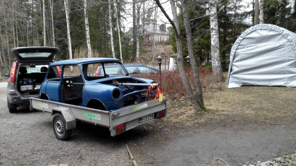

ZepeteuZ Kirjoitettu 15. Huhtikuuta, 2016 Kirjoittaja Raportoi Jaa Kirjoitettu 15. Huhtikuuta, 2016 Mini saapui "pariloitavaksi" Lähetetty minun H60-L04 laitteesta Tapatalkilla Link to comment Share on other sites Lisää jakomahdollisuuksia...

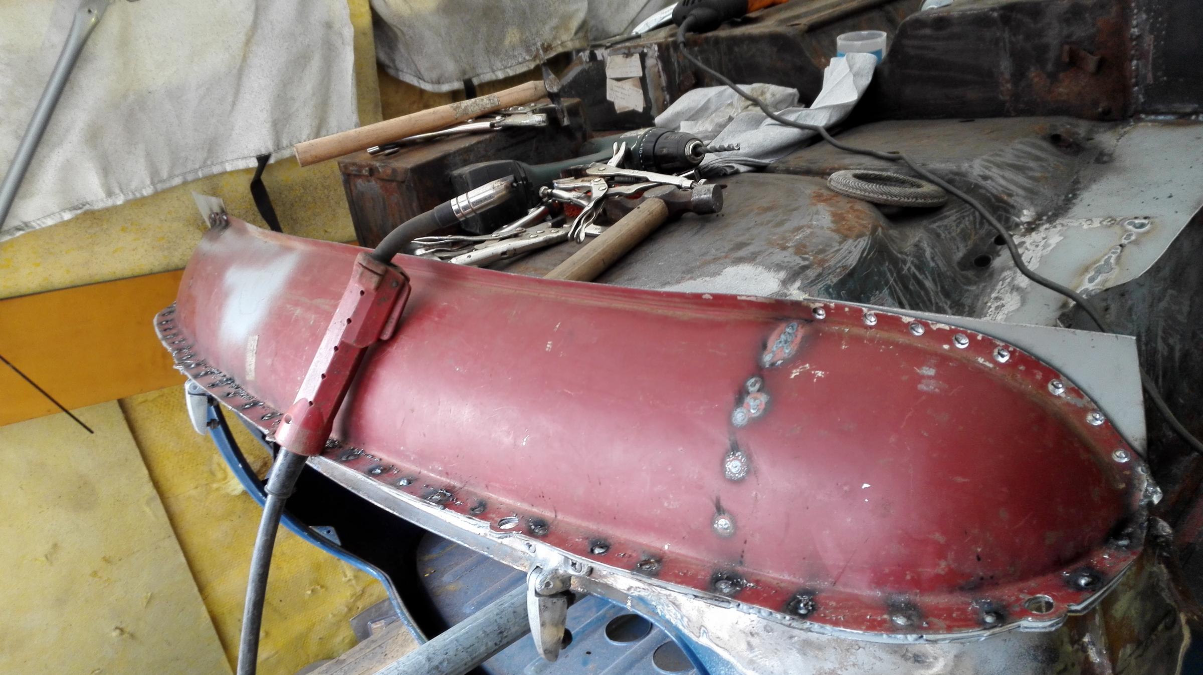

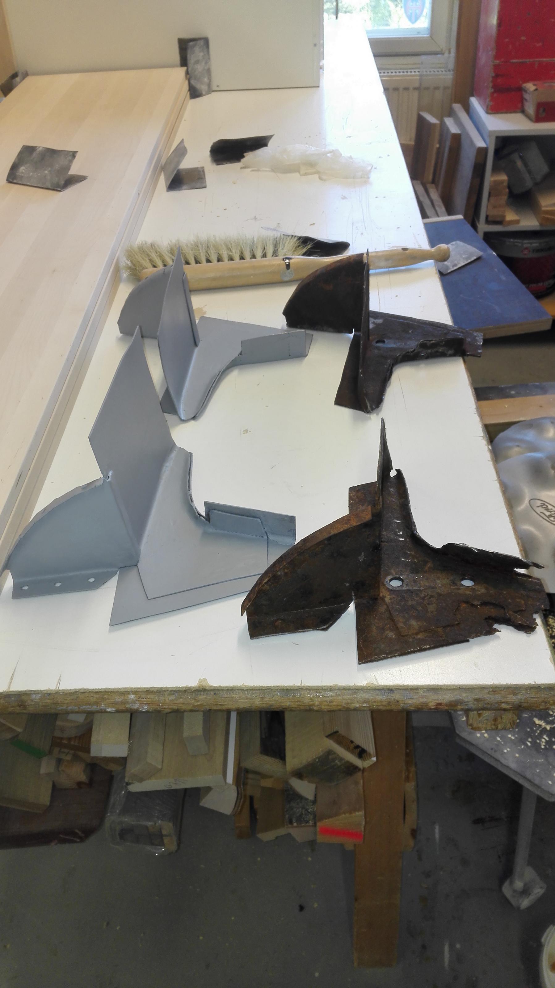

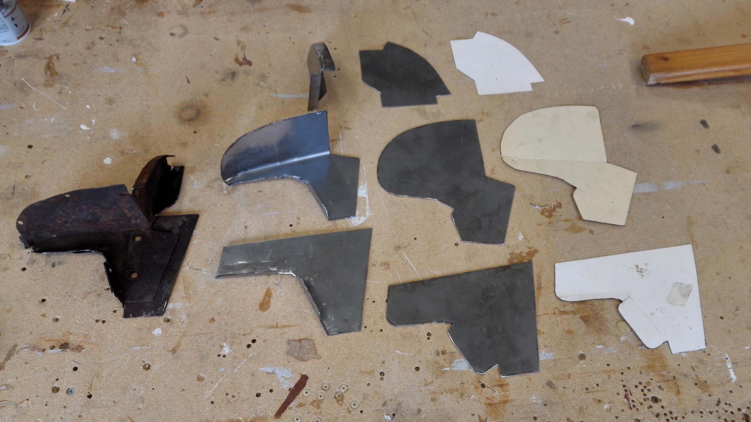

ZepeteuZ Kirjoitettu 12. Toukokuuta, 2016 Kirjoittaja Raportoi Jaa Kirjoitettu 12. Toukokuuta, 2016 Tuli sitten vähän askarreltua 1,5 mm:stä! Lopulliset reiät kelkalle sekä takahiekkapellin kaari tehdään vasta kun osat ovat paikoillaan jotta varmistutaan että mitat täsmää just! Link to comment Share on other sites Lisää jakomahdollisuuksia...

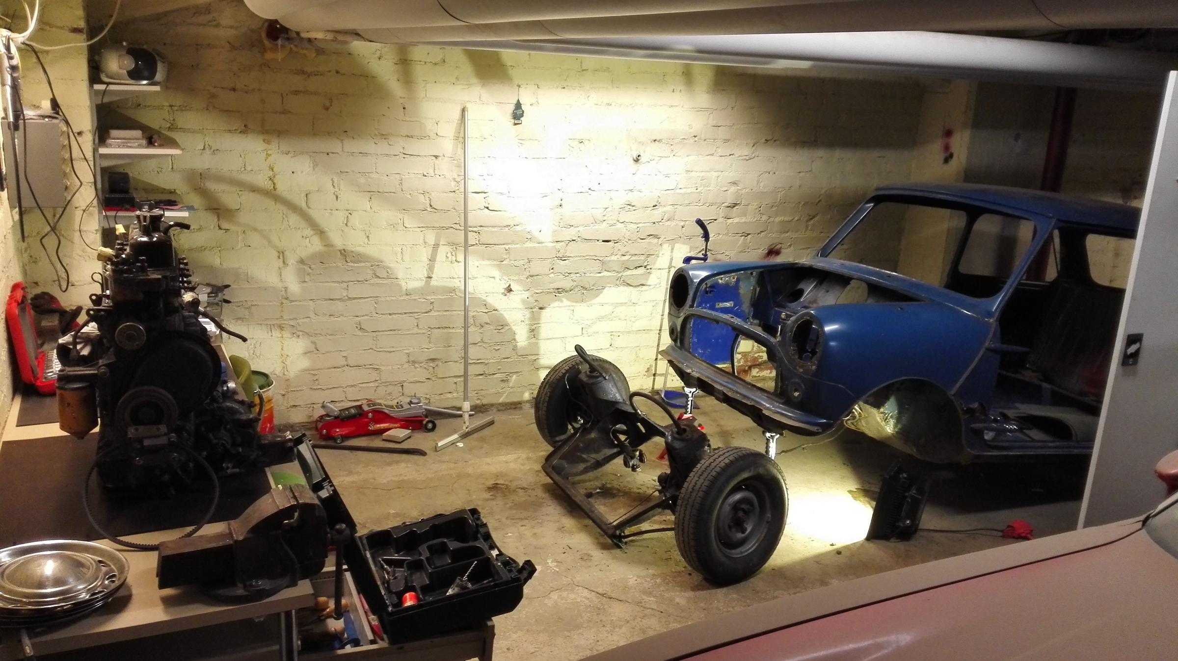

ZepeteuZ Kirjoitettu 3. Syyskuuta, 2016 Kirjoittaja Raportoi Jaa Kirjoitettu 3. Syyskuuta, 2016 Vähän projektista taas! Lähetetty minun H60-L04 laitteesta Tapatalkilla Link to comment Share on other sites Lisää jakomahdollisuuksia...

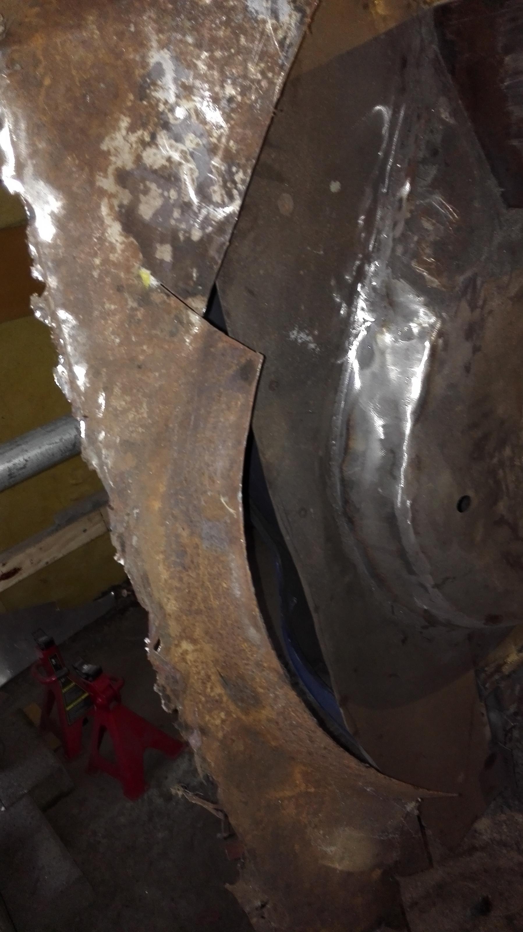

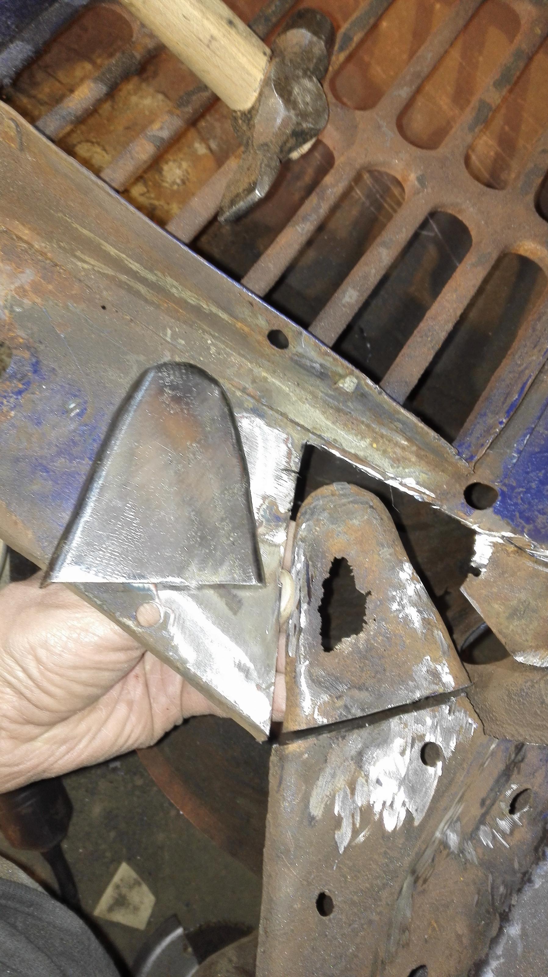

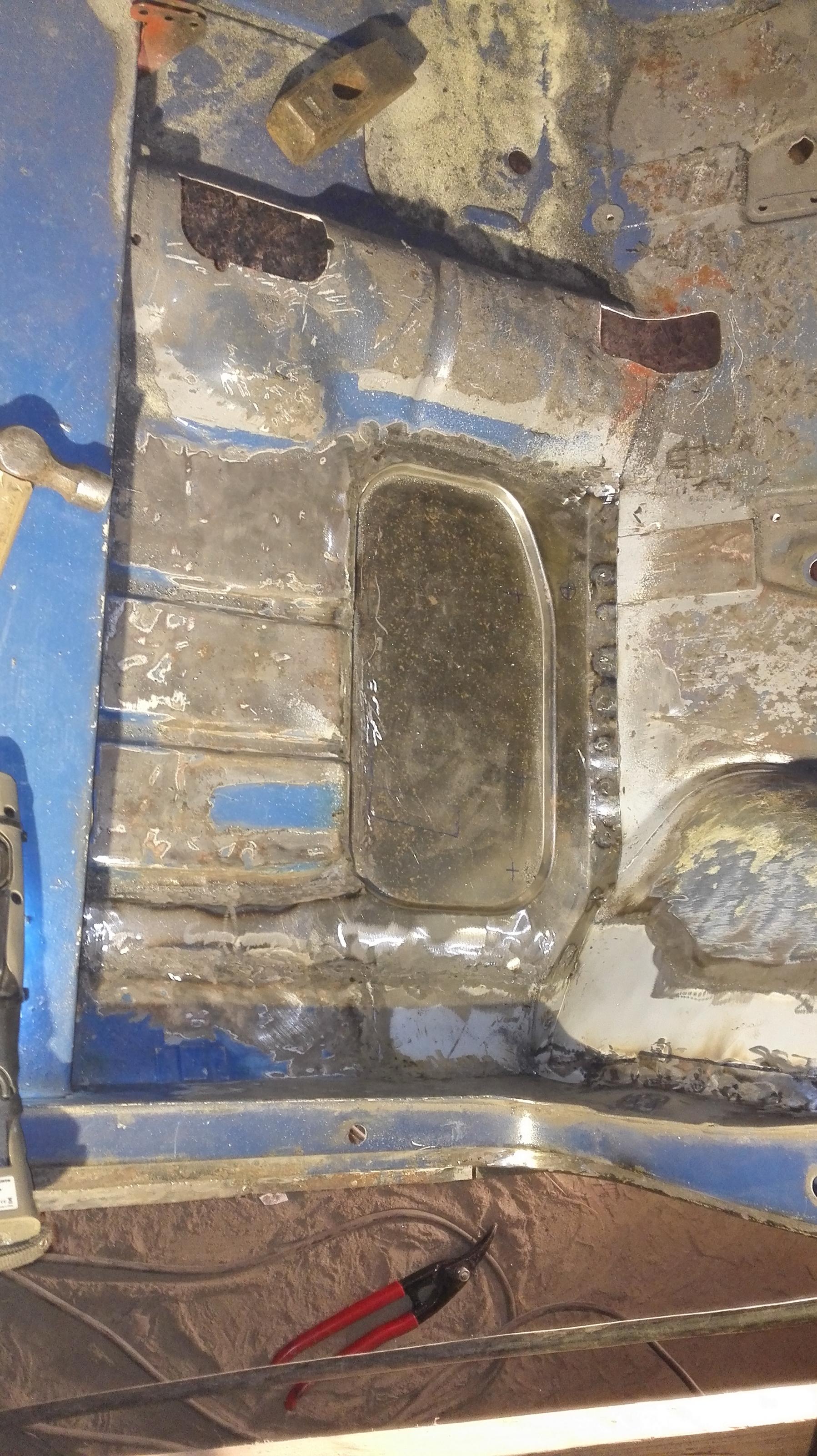

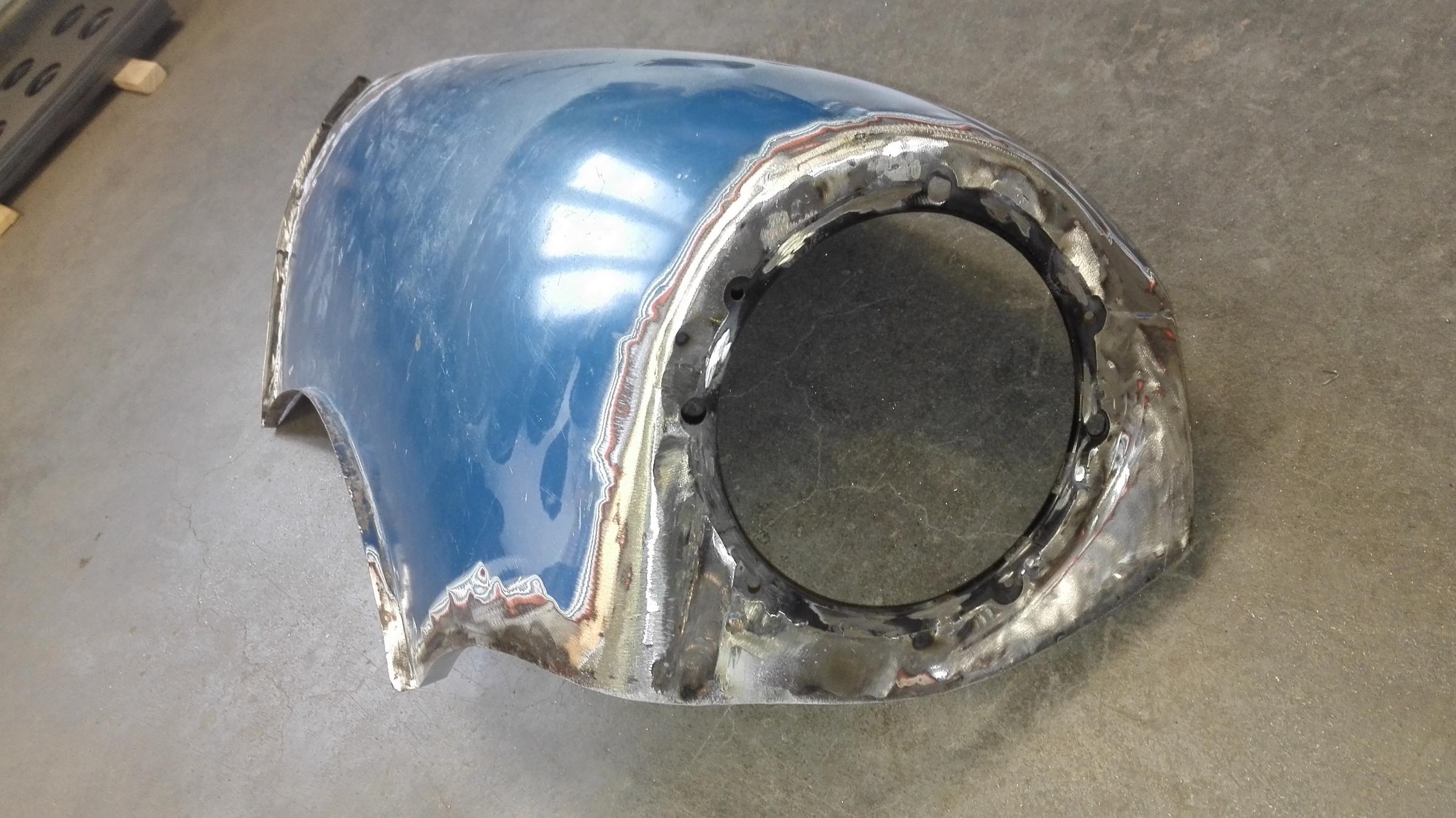

ZepeteuZ Kirjoitettu 12. Lokakuuta, 2016 Kirjoittaja Raportoi Jaa Kirjoitettu 12. Lokakuuta, 2016 Päivityksiä rojektiin nääs! Kolomiopelliä sovitettu hartauella,sisemmän ja ulomman kolmion saranareiät olivat eri kohdissa! Sisempi(onnex) oli kohillaan mutta ulomman reiät hitsasin umpeen ja porasin kohilleen uudet!Umpiokehys vanhan pitsikehän tilalle(Spares,kun kotosuomesta ei löytynyt,Minitronin kautta kyllä olis mutta jäivät lomille juuri.) "Pesun"kestävät lattiapellit löytävät paikkansa,tosin jätin nuo panelit repsikan puolella rauhaan korinumeron vuoksi. Kuskin puoli vaihtuu istuinpalkkiin asti.Varapyörän kotelon takakaari ja takahiekkapellin aluslattia menivät vaihtoon ns.pitkästä tavarasta. koirankoppi 1 Link to comment Share on other sites Lisää jakomahdollisuuksia...

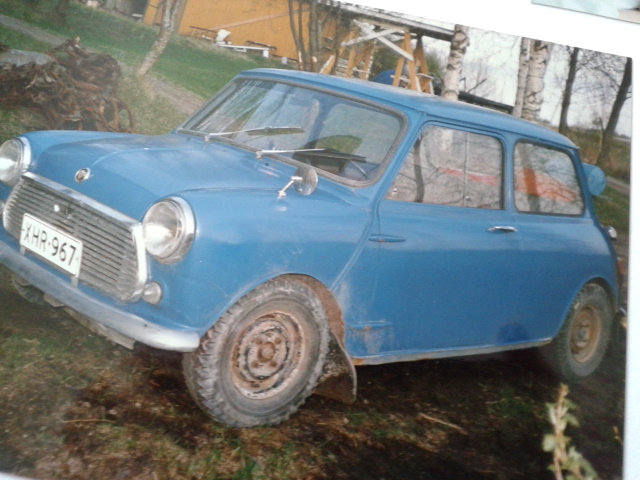

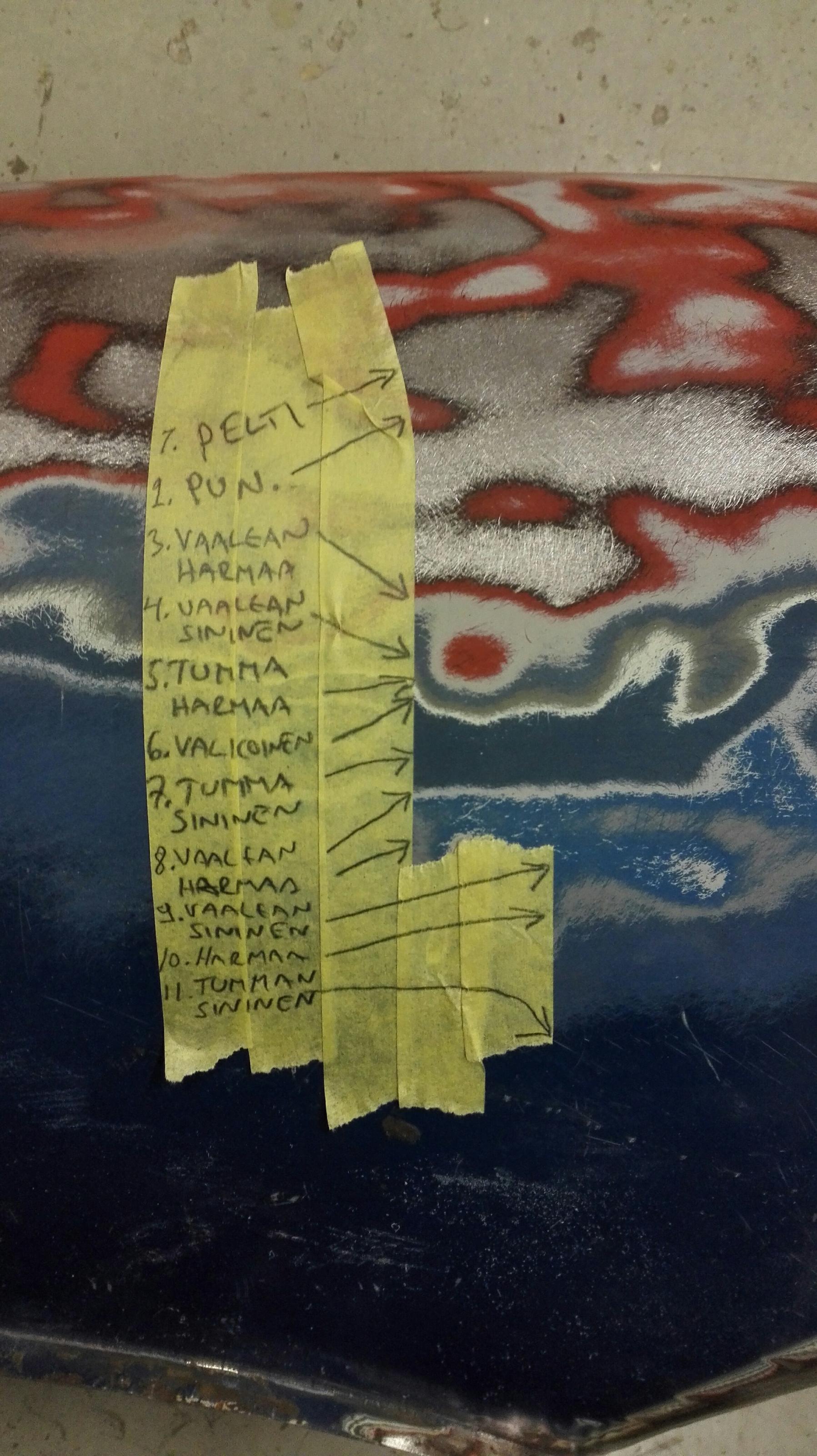

ZepeteuZ Kirjoitettu 2. Tammikuuta, 2017 Kirjoittaja Raportoi Jaa Kirjoitettu 2. Tammikuuta, 2017 Tässä näkyy hieman "fragmenttia"eli värihistoria. Mistähän nuo kaikki koostuu?Pohjaväriä,hiontaväriä,välimaalia? Oikea väri alun perin tuo numero 9 vaaleansininen. Nykyinen tummansininen on maalattu joskus 80-luvulla. Link to comment Share on other sites Lisää jakomahdollisuuksia...
olut- Kirjoitettu 5. Tammikuuta, 2017 Raportoi Jaa Kirjoitettu 5. Tammikuuta, 2017 kyllä se alkuperäinen väri on no 4 Link to comment Share on other sites Lisää jakomahdollisuuksia...
ZepeteuZ Kirjoitettu 5. Tammikuuta, 2017 Kirjoittaja Raportoi Jaa Kirjoitettu 5. Tammikuuta, 2017 Mitään vertailutaulukoista en löytänyt. Ei minkään maalifirman sivuilta. Liitteenä vielä yksi kartta, mutta ei sekään minnekään johda, ikävä kyllä. austin_1969__glasurit_c_11.jpg Olet muuten oikeassa,ja Imperial tämän on jo tiennyt aikaisemmin! Vertaamalla kuvassa 4.väriä ja tuota Imperialin linkittämää värikarttaa ja sieltä BU 8 huomaa värien natsaavan! Eli ko.Austin on maalattu aikojen saatossa tehtaan jälkeen kahdesti?! Link to comment Share on other sites Lisää jakomahdollisuuksia...
olut- Kirjoitettu 6. Tammikuuta, 2017 Raportoi Jaa Kirjoitettu 6. Tammikuuta, 2017 Sorry mutta se Austin on maalattu aikojensaatossa kolmesti mutta sillä ei ole merkitystä Link to comment Share on other sites Lisää jakomahdollisuuksia...

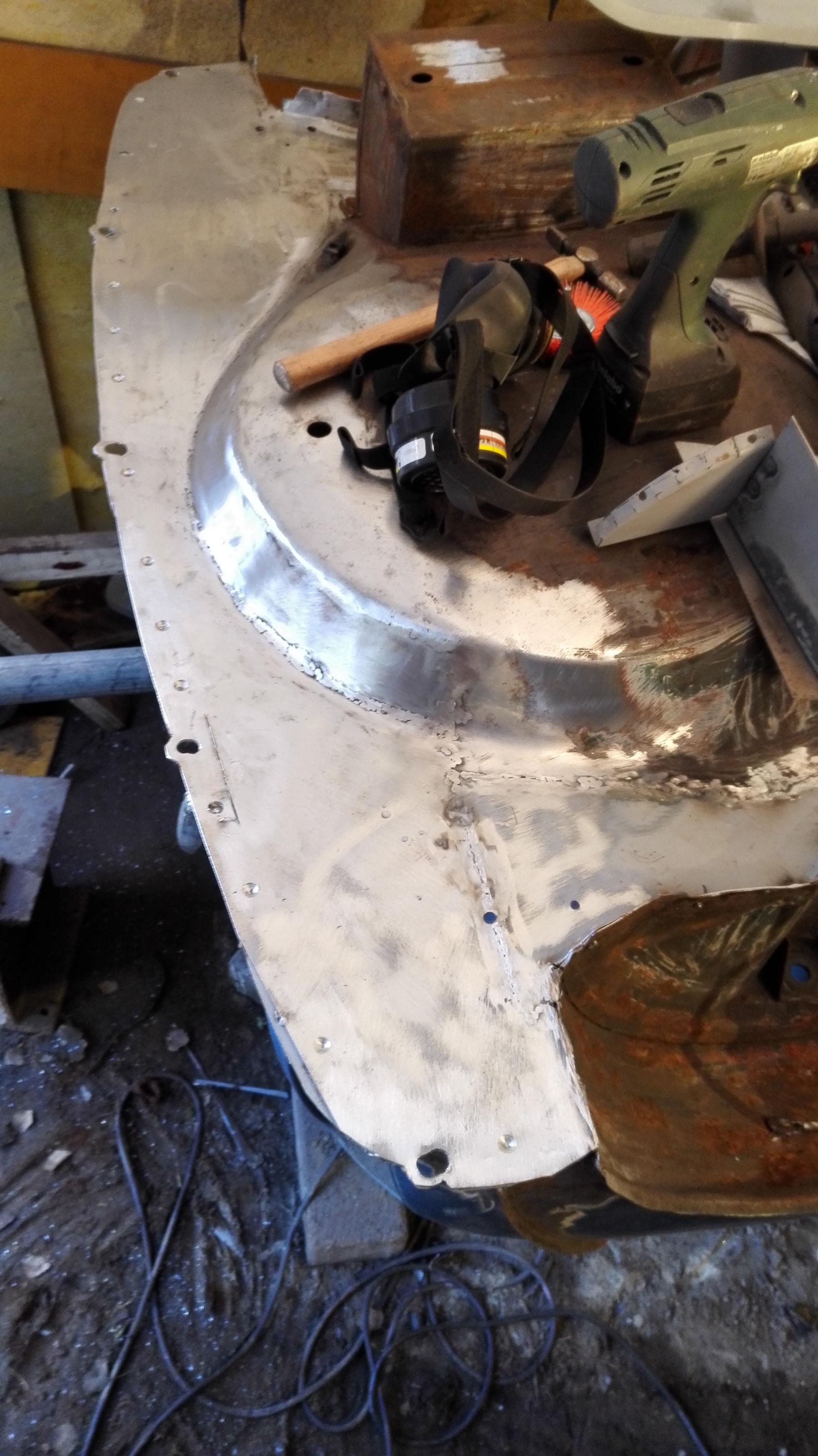

ZepeteuZ Kirjoitettu 9. Huhtikuuta, 2017 Kirjoittaja Raportoi Jaa Kirjoitettu 9. Huhtikuuta, 2017 Peräpään paikkailua! J.Salla 1 Link to comment Share on other sites Lisää jakomahdollisuuksia...

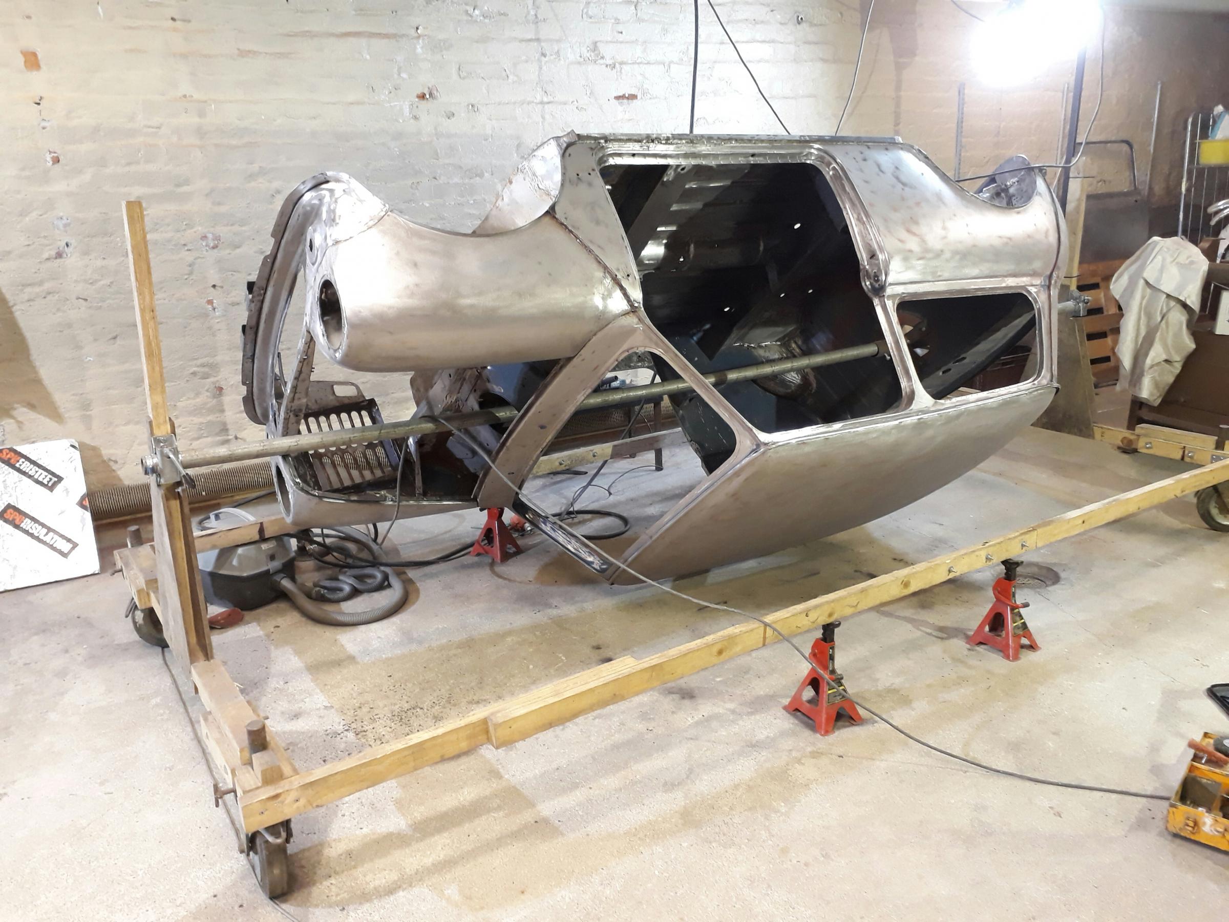

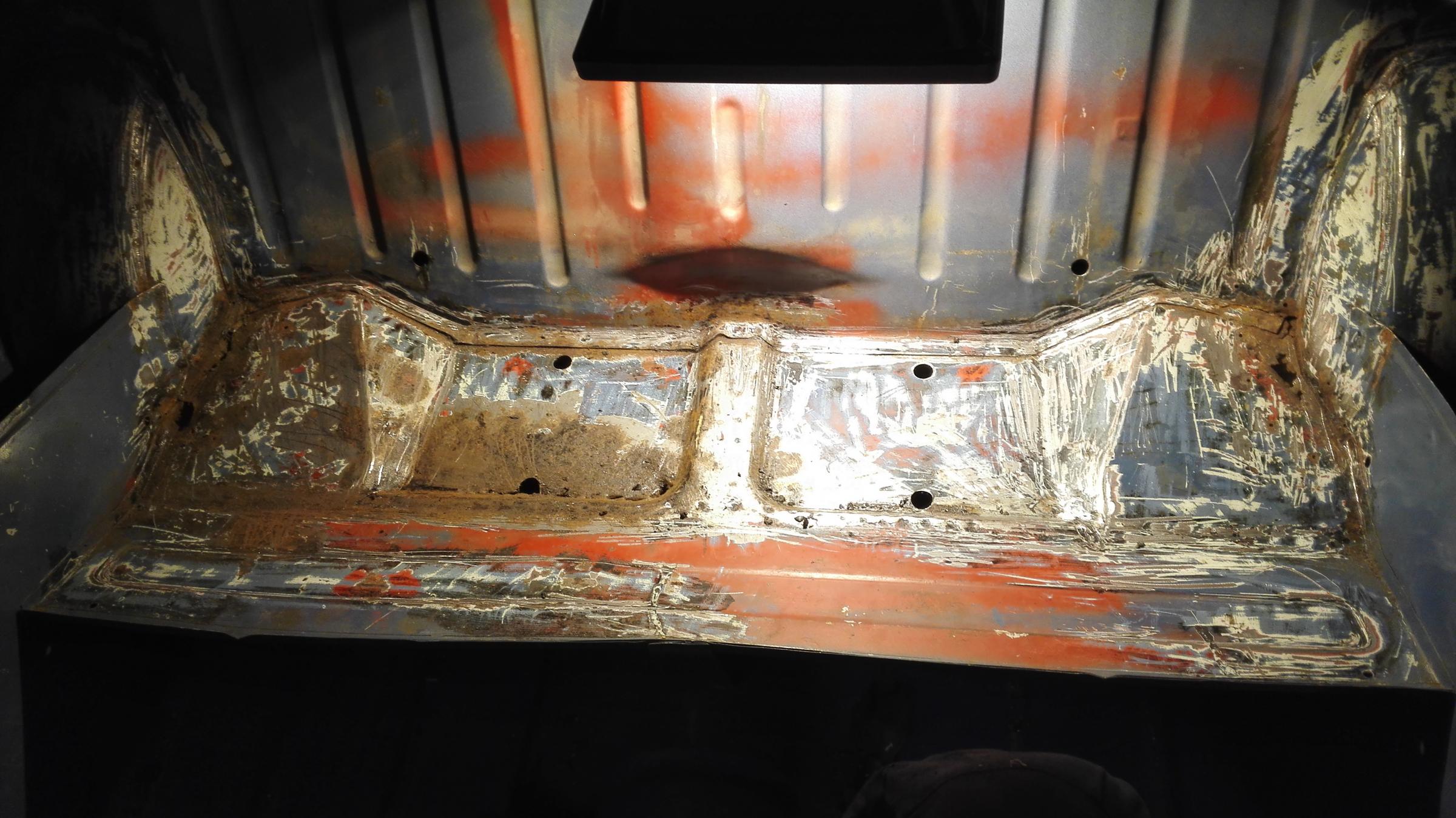

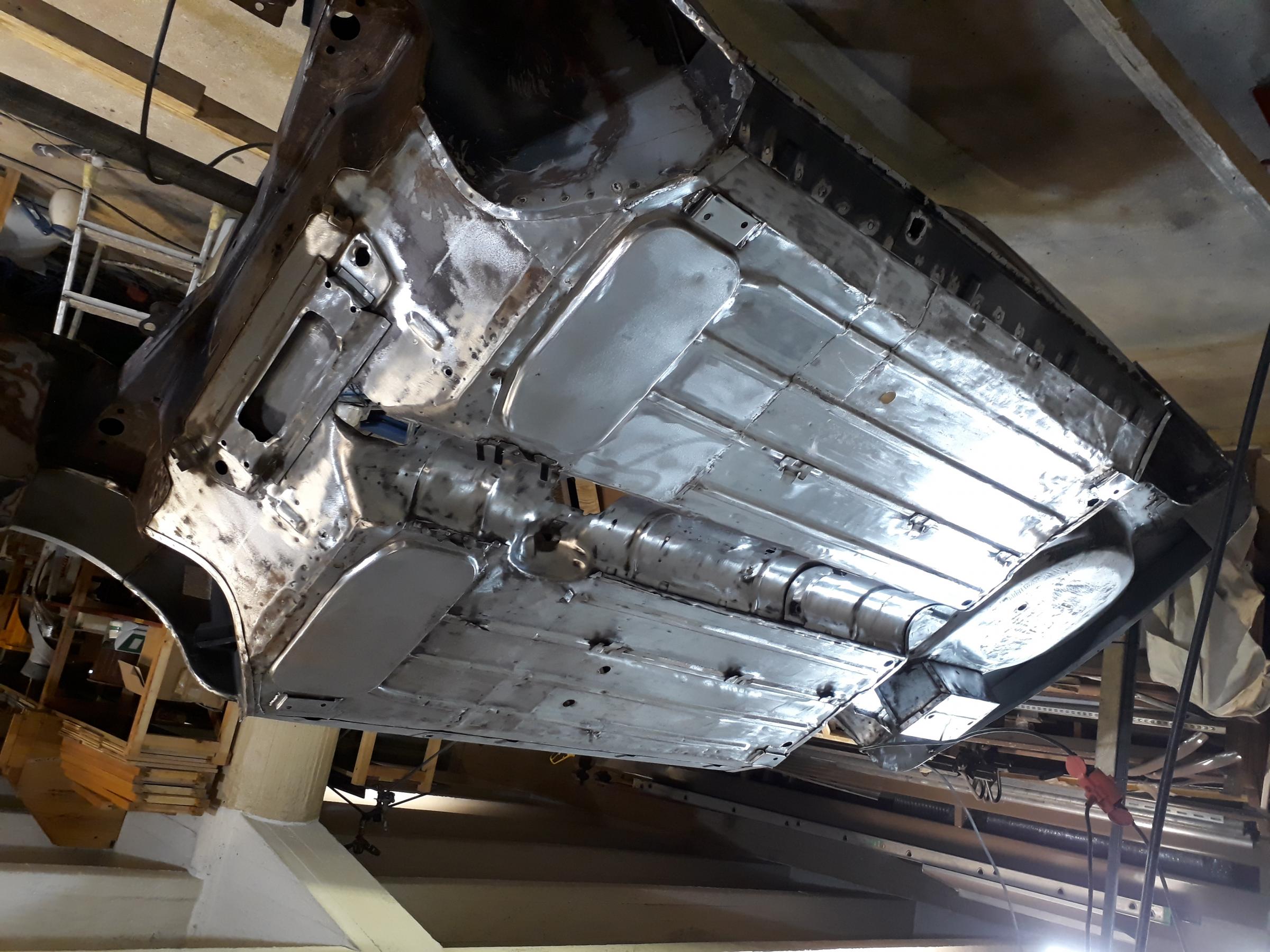

ZepeteuZ Kirjoitettu 10. Toukokuuta, 2017 Kirjoittaja Raportoi Jaa Kirjoitettu 10. Toukokuuta, 2017 Vuoden majailu kalseassa ahtaassa pressutallissa takana. Aika kului kuitenkin isommitta kommelluksitta pellinkappaleita yhteen liimaillessa.Nyt vuorossa "siisti"sisätyö hiomisen,lasimurskapuhaltamisen,tinaamisen,kittauksen,pohjamaalauksien parissa! koirankoppi 1 Link to comment Share on other sites Lisää jakomahdollisuuksia...

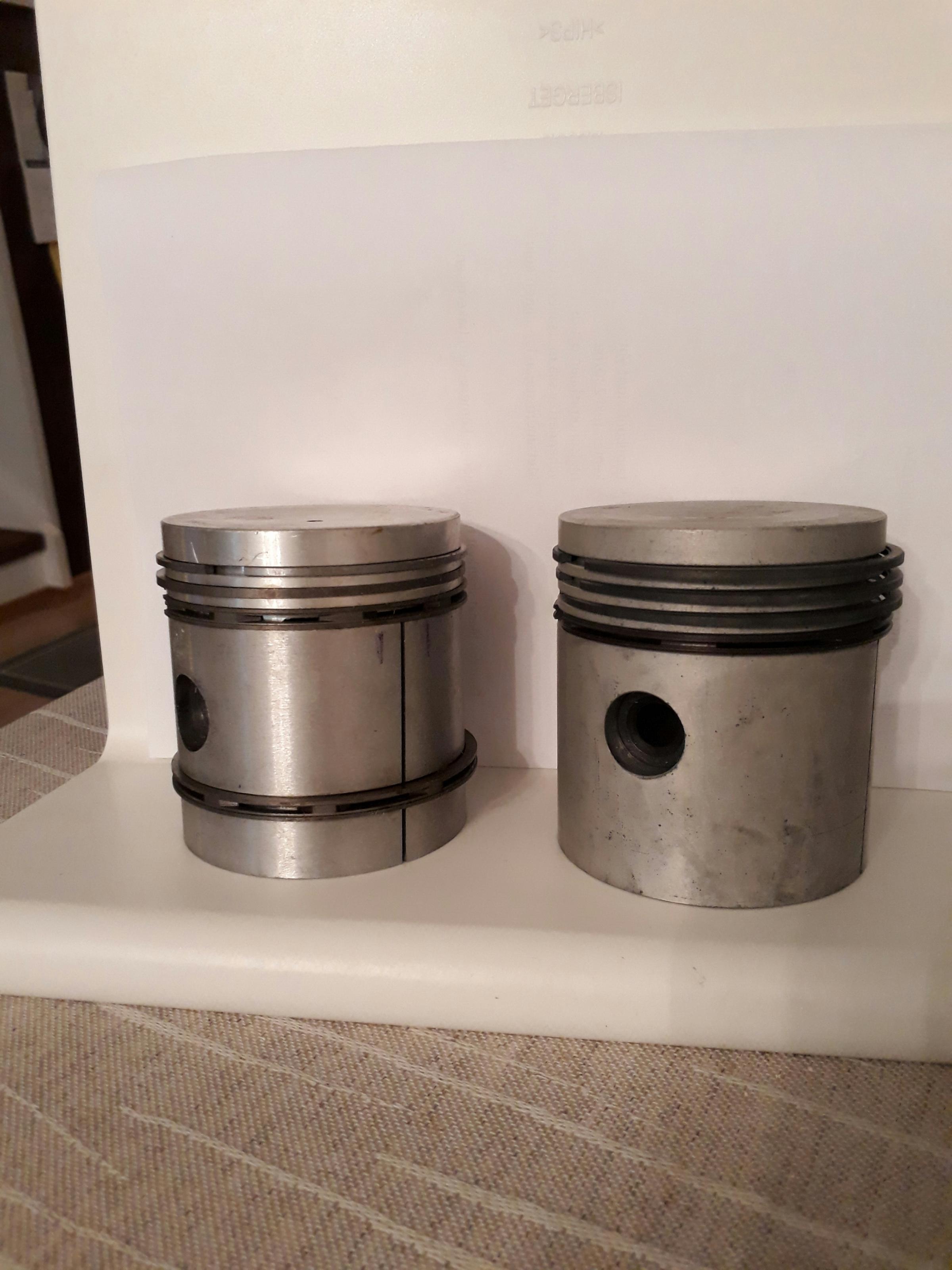

ZepeteuZ Kirjoitettu 18. Heinäkuuta, 2017 Kirjoittaja Raportoi Jaa Kirjoitettu 18. Heinäkuuta, 2017 Hoppee ei o häppee! Hionnat loppusuoralla,sitten tinausta ja hiomista,sitten pohjaväri,kittaus ja...niin...hiomista! Että se siitä loppusuorasta! Ostin pari mäntäsarjaa,new old stock! Vasen made in britain,oikea made in norway?! Mikä olennainen ero käytännössä renkaitten sijainnilla? Vai onko mitään? Männät 848 cc:n! Link to comment Share on other sites Lisää jakomahdollisuuksia...
