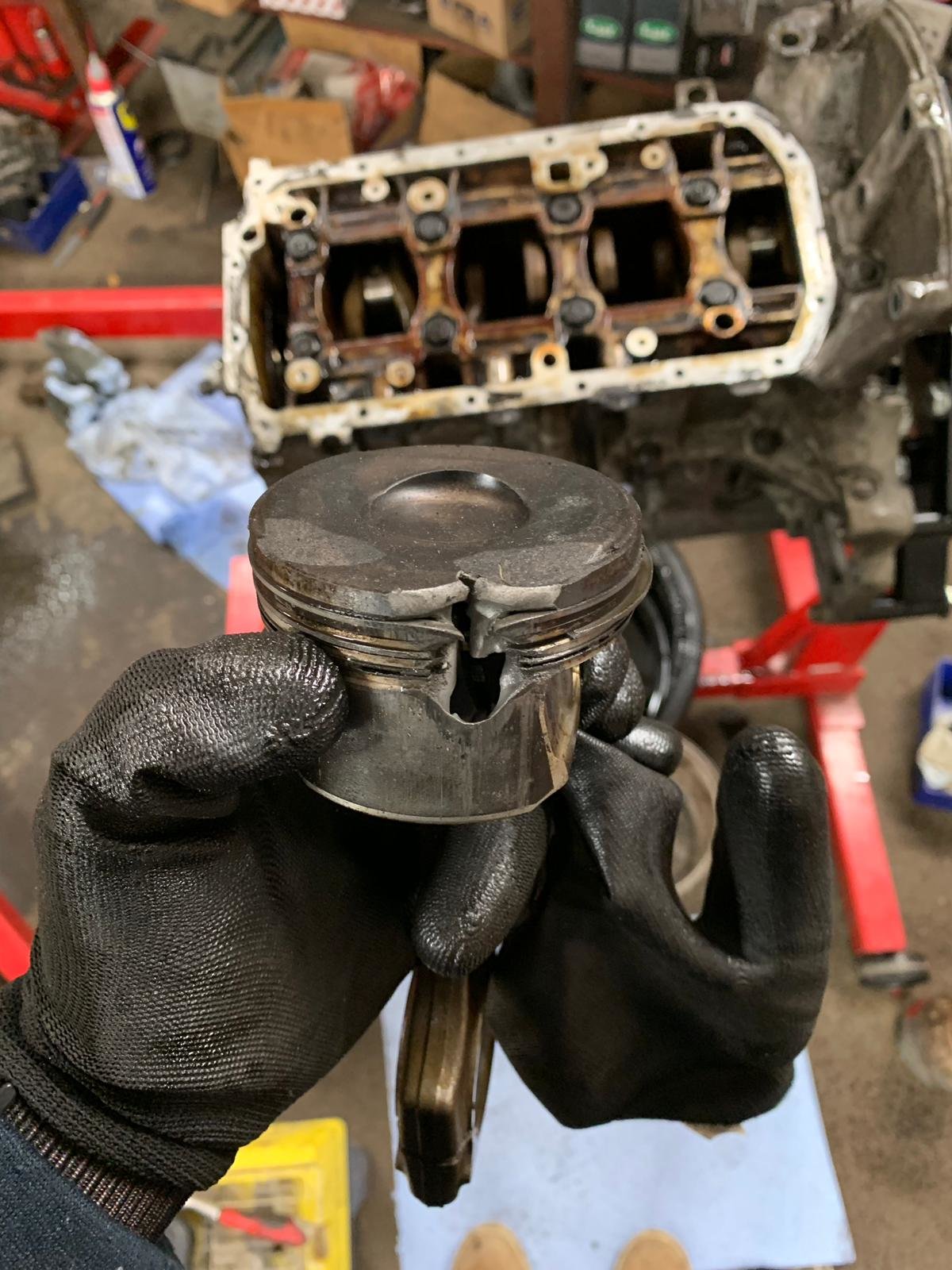

Joo,tuskin tuo öljyn merkki on syypää tähän kulutus ongelmaan....Itse "painin" saman ongelman kanssa,milloin tuli kampuran takastefasta,milloin "muuten vaan huohotti ja poltti" ja lopulta puski lämmönvaihtimen tiivisteistä....Vaihdettua tuli myös tuo PCV eli uusin painos venttiilikopasta ja nyt viimeksi porautin ja ylikoon männät ja turbo "uusiksi"...Kilsoja alle 300 rempan jälkeen,ei uskalla luvata ,loppuiko kulutus...Tulin tarkastelleeksi vanhoja mäntiä ja esim. öljyrenkaiden puristuspaine tuntui huomattavan lepsulta verrokki uudet Mahlet.
