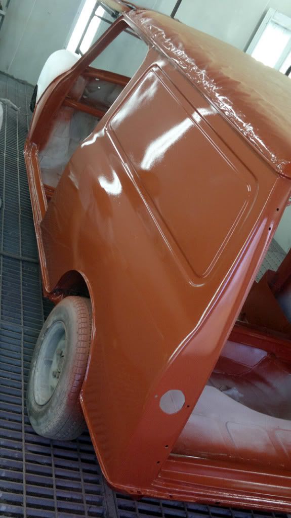

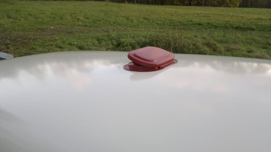

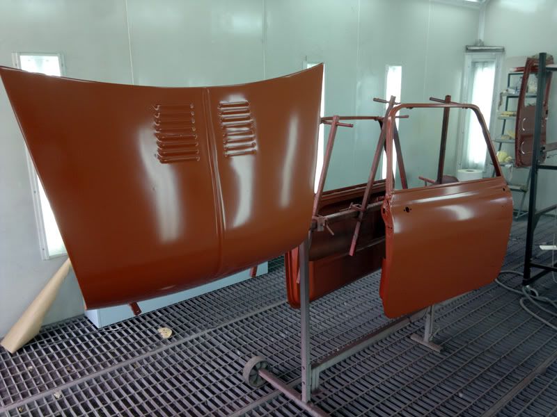

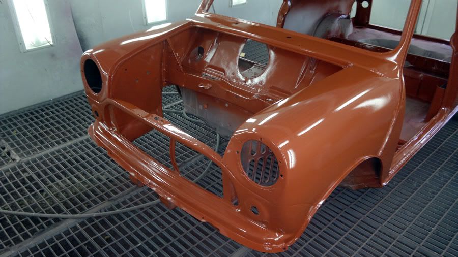

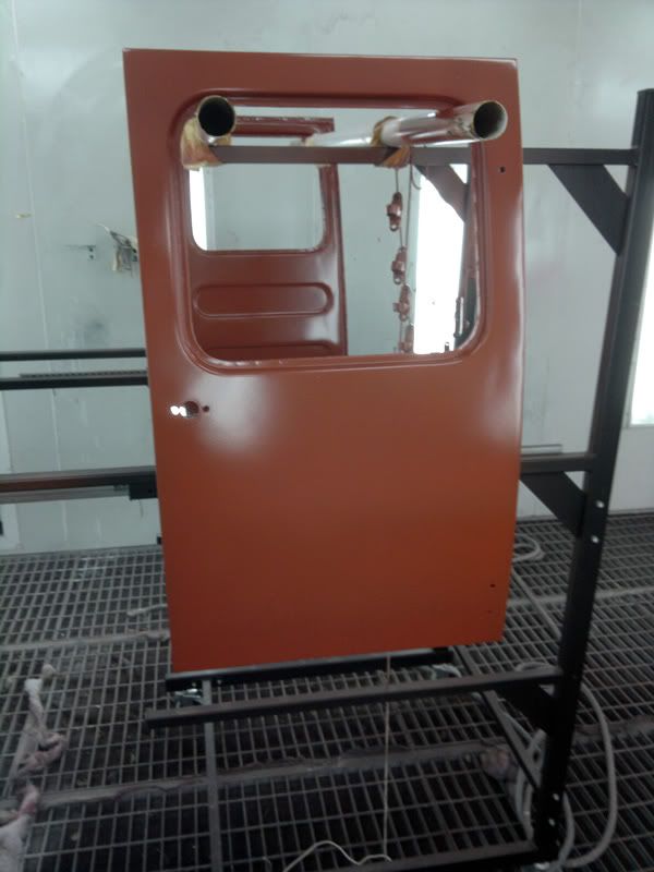

Purtsi Kirjoitettu 9. Lokakuuta, 2011 Kirjoittaja Raportoi Jaa Kirjoitettu 9. Lokakuuta, 2011 Kauan tässä kestikin, mutta vani on vihdoin ja viimein maalattu. Kuten niin monessa muussakin asiassa, niin kyllä tässäkin maalipinnassa tekijän kädenjälki näkyy (niin hyvässä kuin pahassa), mutta yleisilme on suht onnistunut ainakin omasta mielestä 8) Katon maalausta: Luukut maalattu: Kyljet: Ja sitten mattalakan jälkeen. Enemmän se puolikiiltävää kyllä muistuttaa... Ja katosta tuli yllättävän suora ja korinvärinen kattoluukku kruunaa kakun: Link to comment Share on other sites Lisää jakomahdollisuuksia...
inno75 Kirjoitettu 10. Lokakuuta, 2011 Raportoi Jaa Kirjoitettu 10. Lokakuuta, 2011 Moron, joo empä näköjään paljoa erehtynyt (tietämättäni) . Ihan uteliaisuuttani, onko väri "Old english ferrex ":-) Ei vaan ihan OK värinen. Eipä kannata kettuilla, kun ei itte saa inspiraatiota millään.... Link to comment Share on other sites Lisää jakomahdollisuuksia...
Purtsi Kirjoitettu 10. Lokakuuta, 2011 Kirjoittaja Raportoi Jaa Kirjoitettu 10. Lokakuuta, 2011 Hehe, tuosta ferrexin sävystä olen jo päässyt kuulemaan :) Pääasia on ettei ihan heti pitäisi samaa väriyhdistelmää tulla vastaan.. Link to comment Share on other sites Lisää jakomahdollisuuksia...

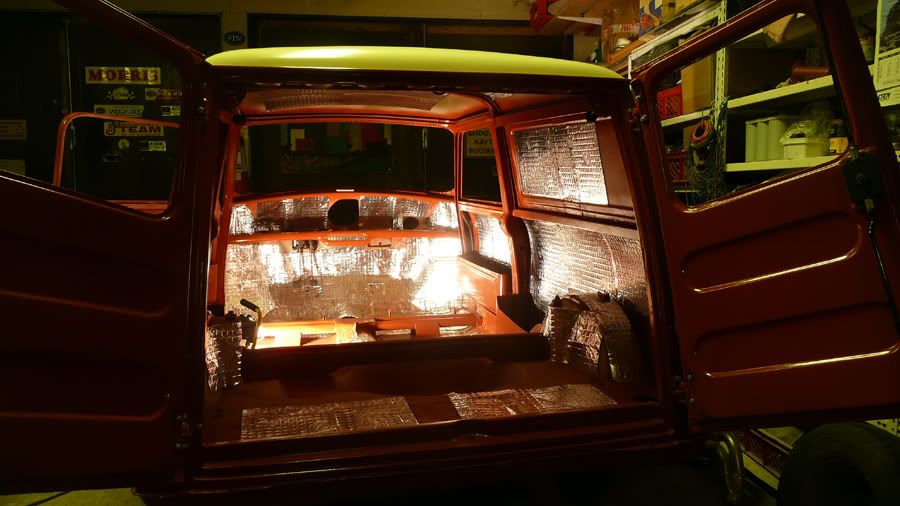

Purtsi Kirjoitettu 25. Lokakuuta, 2011 Kirjoittaja Raportoi Jaa Kirjoitettu 25. Lokakuuta, 2011 Tänään tuli sitten postissa jenkkilästä johtosarja. Siinä onkin sitten sovittelemista vanin instrumentteihin, ei ole ihan mikään bolt-on viritys, mutta ompahan enemmän kuin ne 4 sulaketta ja muutama ominaisuus enemmän kuin vakiossa. Viime vklna tuli laitettua sitten reilu 6m2 audiojannujenkin suosimaa äänieristettäkin vaniin. Kummasti loppui peltien kumina asentamisen jälkeen. Kuvia tulossa sitten jahka niitä kerkiän ottamaan. Link to comment Share on other sites Lisää jakomahdollisuuksia...
inno75 Kirjoitettu 26. Lokakuuta, 2011 Raportoi Jaa Kirjoitettu 26. Lokakuuta, 2011 Löytyks sieltä edullisempi vai onks sulla joku "special" sarja taas ? Enklannissa niitä on ollut kans tarjolla. Link to comment Share on other sites Lisää jakomahdollisuuksia...
Purtsi Kirjoitettu 26. Lokakuuta, 2011 Kirjoittaja Raportoi Jaa Kirjoitettu 26. Lokakuuta, 2011 Noh, aluksi piti hommata huomattavasti edullisempi kuin mitä alkuperäinen johtosatsi olisi tullut maksamaan, mutta siitä satsista puuttui niin paljon piuhaa ja ohjeistus/tuki oli vähän niin ja näin, niin päädyin hieman kalliimpaan satsiin. Vakiojohtosarja nyt joka tapauksessa ei olisi käynyt, niin tämä rodeihin sun muihin vastaaviin suunniteltu piuhasatsi on käytännössä paras vaihtoehto lähtökohdaksi. Link to comment Share on other sites Lisää jakomahdollisuuksia...

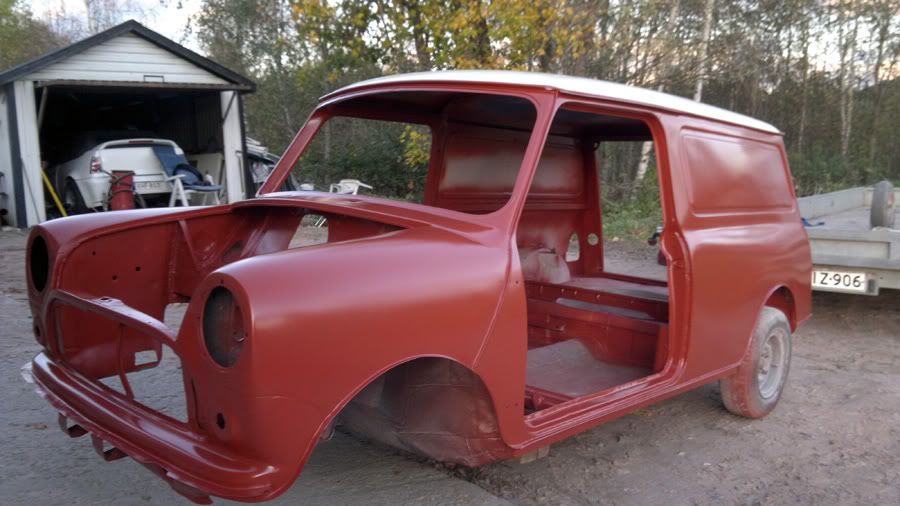

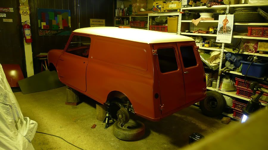

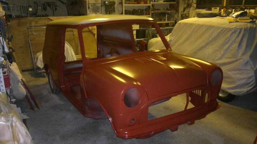

Purtsi Kirjoitettu 5. Marraskuuta, 2011 Kirjoittaja Raportoi Jaa Kirjoitettu 5. Marraskuuta, 2011 No mutta nythän tää alkaa jo näyttää ihan autolta.. levitoivalta sellaiselta tosin. Oli kyllä kauhean tuskan takana saada luukut sopimaan. Voi olla, että pitää vielä kerran (tai kaks) ottaa kuskin puoli irti ja hinkata kiinnitysreikiä, että saisi edes vähän välystä takareunaan. Kyllä noita luukkuja soviteltiin paikalleen ennen maalausta, mutta nyt sovittaessa huomasi ettei osat sopineetkaan heittämällä paikalleen. Takaovetkaan eivät muuten ole samanmittaiset :o Kuskin ovelle piti näyttää rautasahaa ja hitsipilliä että sen sai istumaan nätisti paikalleen. Saas nähdä miten käy kun jossain vaiheessa saan luukkujen tiivisteet asennettua ::) NIin ja tässä vielä epämääräinen kuva äänieristeistä. Ei kyllä tuosta sisätilasta saa sitten millään hyvää kuvaa otettua tai sitten en vaan jaksa kikkailla tarpeeksi tuon kameran kanssa. Joka tapauksessa, siellä on jotain 6m2 Silent Coat äänieristemattoa. Luulis edes vähän hiljentävän ajomelua, kun pellit eivät enää resonoi. Link to comment Share on other sites Lisää jakomahdollisuuksia...
Idefix Kirjoitettu 5. Marraskuuta, 2011 Raportoi Jaa Kirjoitettu 5. Marraskuuta, 2011 Varsinkin tässä valaistuksessa väri on oikeasti hieno...tiedän että ei ole sun suunnitelmissa, mutta tuohon väriin ja sivuseinään sopisi hyvin joku hieno maalattu tai teipattu teksti, joku retro mainos tjsp Link to comment Share on other sites Lisää jakomahdollisuuksia...
Purtsi Kirjoitettu 5. Marraskuuta, 2011 Kirjoittaja Raportoi Jaa Kirjoitettu 5. Marraskuuta, 2011 Varsinkin tässä valaistuksessa väri on oikeasti hieno...tiedän että ei ole sun suunnitelmissa, mutta tuohon väriin ja sivuseinään sopisi hyvin joku hieno maalattu tai teipattu teksti, joku retro mainos tjsp hehheh. itseasissa... noh.. laitan kuvia sitten myöhemmin ;) Link to comment Share on other sites Lisää jakomahdollisuuksia...

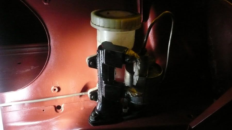

Purtsi Kirjoitettu 6. Marraskuuta, 2011 Kirjoittaja Raportoi Jaa Kirjoitettu 6. Marraskuuta, 2011 Moottorikin löysi tänään tiensä kelkkaan. Voisikos joku kertoa mulle, että kumpi tuossa pääsylinterissä on taakse ja kumpi etujarruille menevä puoli? Kyseessä siis black tag -mallin pääsylinteri. Tuonkin kiinni laittaminen piti olla ihan bolt-on juttu, kunnes kiinnittäessä hokasin, että katos, eihän tämä pääsylinteri mahdukaan tuosta konehuoneen reiästä läpi. Vaihtoon meni myös pedaalihässäkkä, koska eihän mk1:n kyseiseen palikkaan mahdu tandem-pääsylinterin tiivisteen lautasta. Onneksi hyllystä löytyi ruiskuminin vastaava palikka. Eli vartin hommaan meni sitten koko aamupäivä. Link to comment Share on other sites Lisää jakomahdollisuuksia...
Mini1380 Kirjoitettu 6. Marraskuuta, 2011 Raportoi Jaa Kirjoitettu 6. Marraskuuta, 2011 Hyvälätä näyttää!! Vielä kun ton syylärinkehyksen maalaat uudelleen niin konepakettikin alkaa olla asiallinen ;) Link to comment Share on other sites Lisää jakomahdollisuuksia...
Purtsi Kirjoitettu 6. Marraskuuta, 2011 Kirjoittaja Raportoi Jaa Kirjoitettu 6. Marraskuuta, 2011 Hyvälätä näyttää!!Vielä kun ton syylärinkehyksen maalaat uudelleen niin konepakettikin alkaa olla asiallinen ;) Mitä vikaa Ferrexissä on? ;) Link to comment Share on other sites Lisää jakomahdollisuuksia...
koirankoppi Kirjoitettu 7. Marraskuuta, 2011 Raportoi Jaa Kirjoitettu 7. Marraskuuta, 2011 Hieno pelihän siitä kehittyy! :) Vaikka tuleekin tommonen "customi" versio ihan hyvällä maulla, niin Vanin omat takavalot olisi kyllä sopinut tyyliin parhaiten ;) Vaan eipä kai sitä vielä tiedä? Link to comment Share on other sites Lisää jakomahdollisuuksia...
minorv8 Kirjoitettu 7. Marraskuuta, 2011 Raportoi Jaa Kirjoitettu 7. Marraskuuta, 2011 Yleensä alimpaan nippaan tulee ensiöpiiri ja ylempään toisiopiiri. Tuleeko sulla pelkää etu/takapiiri jako ? Mulla oli itsellä sama sylinteri ja ihan normi mini pedaalit ja kaikki sopi ilman kikkailua paikoilleen, en oikein ymmärrä mitä lautasta tarkoitat ? Itsellä oli ensiöpiirissä etupää ja toisiopiirissä takapää. Takavaloista sen verran että 50-mallin Ponchon valot ovat ihan klassikot ja kauniin simppelit. Itse en tykkää 59 cadillacin valoista joita on survottu vähän liikaakin sinne sun tänne. Mutta makuasia sanoi koira kun pallejaan nuoli ;D Link to comment Share on other sites Lisää jakomahdollisuuksia...
Purtsi Kirjoitettu 7. Marraskuuta, 2011 Kirjoittaja Raportoi Jaa Kirjoitettu 7. Marraskuuta, 2011 No mutta kun kaikilla on vaneissa alkuperäiset valot, niin pitäähän sitä nyt jotenkin erottua joukosta ;) Pahus kun ei tullut otettua kuvaa siitä pääsylinterin sovittelusta, niin olisi nähnyt kuinka paljon noilla osilla on eroa mk1 ja +mk4 versioitten välillä. Sen pääsylinterin alla on kumihaitari jonka alla se lautanen on pitämässä sitä kumia siinä jousen päällä suojana. Se sitten ottaa kiinni siihen pedaalihässäkän reunaan kiinni. Ja tosiaan siinä mk1 pedaalihässäkässä (oikea nimi olisi kiva tietää :) ) on ne reiätkin samankokoiset eli tuon uudemman pääsylinterin pohja ei mahdu siitä edes läpi. Jakana mulla on tälläinen kalikka jakamassa etu/takapään: Tuli aikoinaan muitten osien mukana, kun ostin tehostajan briteistä. Siitä osasatsista on nyt käytössä lähestulkoon kaikki muut palikat paitsi se tehostin jonka takia sen ostin ^-^ Tuossa palikassa tuo oikeanpuoleinen reikä puhaltaa suoraan läpi ja taaemmassa on selkeä vastus. Oletan, että jälkimmäiseen kytketään takapään jarrut? Link to comment Share on other sites Lisää jakomahdollisuuksia...
minorv8 Kirjoitettu 7. Marraskuuta, 2011 Raportoi Jaa Kirjoitettu 7. Marraskuuta, 2011 Minisparesin vanhassa luettelossa on kuvat miten jarruputket kulkee. Sama löytyy Sparesin sivuilta: Downloads/classic_mini_parts_manual/Chapter9/19.htm Vaatii kirjautumisen. Mutta kaavion perusteella töttern puoli menee eteen ja vasemmanpuoleinen missä on sitä vastusta menee taakse. Link to comment Share on other sites Lisää jakomahdollisuuksia...
Purtsi Kirjoitettu 7. Marraskuuta, 2011 Kirjoittaja Raportoi Jaa Kirjoitettu 7. Marraskuuta, 2011 Sieltähän se löytyi, kiitoksia :) Tuon mukaan pääsylinterin ylempi lähtö menisi sitten etujarruille. Link to comment Share on other sites Lisää jakomahdollisuuksia...
minorv8 Kirjoitettu 7. Marraskuuta, 2011 Raportoi Jaa Kirjoitettu 7. Marraskuuta, 2011 Sparesin sivuilta löytyi tämmöistä tietoa: If tampered with - either bits replaced/removed that aren't standard or are missing altogether - it's a little more difficult. True, you have a 50/50 chance of getting it right, but 'guess-ology' where the braking system is concerned is very irresponsible. Early-type front/rear split system master cylinders used the conventional Imperial threaded fittings. In these units, the lower/bottom port feeds the front brakes, the upper/top port therefore feeding the rear brakes. The later master cylinder (GMC227 - supplied as a replacement for the early types and requires a conversion pipe kit, sometimes identifiable by a yellow plastic band around the cylinder body) has metric threaded fittings with nuts of two different sizes - top one bigger than the bottom one. The conversion pipe kit is necessary because the piston functions (and therefore the port supply ones too) are reversed. The upper/top port feeds the front brakes, the lower/bottom one feeding the rear brakes. Link to comment Share on other sites Lisää jakomahdollisuuksia...
