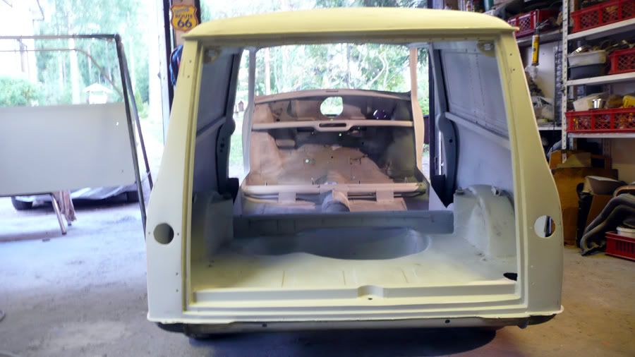

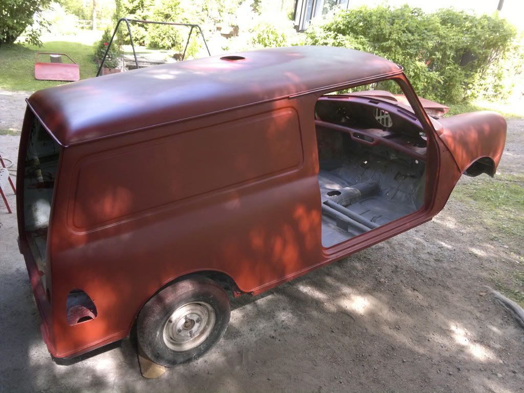

Purtsi Kirjoitettu 7. Elokuuta, 2011 Kirjoittaja Raportoi Jaa Kirjoitettu 7. Elokuuta, 2011 Noniin, pitkästä aikaa päivitystä tähänkin projektiin. Nyt vihdoin päästin askel eteenpäin pohjatöissä ja saatiin ulkokuoreen pitkälti yksi väri päälle. Vielä pitäisi ruiskukitti saada tuohon päälle ja kitata pari kohtaa jotka paljastuivat pohjavärin päälle ruiskuttamisen myötä. Ottaen huomioon, että millaiset perunapellot nuo kyljet olivat, niin olen suht tyytyväinen miltä tuo näyttää tällä hetkellä. Mikäli sitä säät ja muu aikataulu antaa myöden, niin hyvällä tuurilla saa tuon kopan maalattua tässä syksyn kuluessa :) Link to comment Share on other sites Lisää jakomahdollisuuksia...
asko Kirjoitettu 8. Elokuuta, 2011 Raportoi Jaa Kirjoitettu 8. Elokuuta, 2011 Hyvältä näyttää ja tutun näkönen jannu tuol takana koittaa jotain maalailla :D Link to comment Share on other sites Lisää jakomahdollisuuksia...
Purtsi Kirjoitettu 8. Elokuuta, 2011 Kirjoittaja Raportoi Jaa Kirjoitettu 8. Elokuuta, 2011 Kuka lie on ;) Link to comment Share on other sites Lisää jakomahdollisuuksia...
inno75 Kirjoitettu 9. Elokuuta, 2011 Raportoi Jaa Kirjoitettu 9. Elokuuta, 2011 Huomasitko, sun Minin kuva oli Forssan Pick Nick-lehdessä ! Hei, eiks toi olis erikoinen väri Vanin pintaan ;D Link to comment Share on other sites Lisää jakomahdollisuuksia...
Purtsi Kirjoitettu 9. Elokuuta, 2011 Kirjoittaja Raportoi Jaa Kirjoitettu 9. Elokuuta, 2011 Juu huomasin :) Pitää laittaa lehti jemmaan kun kerta on päästy ihan printtimediaan :)) Ja tuosta väristä, et kuule arvaakaan kuinka lähelle osuit mun suunnitelmia ;) Link to comment Share on other sites Lisää jakomahdollisuuksia...

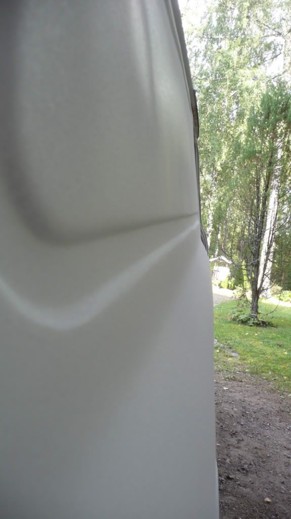

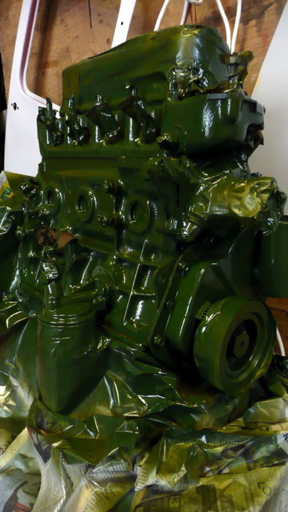

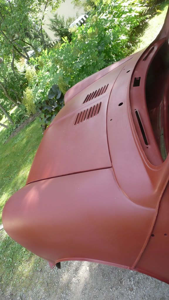

Purtsi Kirjoitettu 21. Elokuuta, 2011 Kirjoittaja Raportoi Jaa Kirjoitettu 21. Elokuuta, 2011 Ja taas on tapahtunut. Vani vaihtoi osittain väriä ruiskukitin ansiosta. Tällä kertaa tuli itse vedettyä ruiskutettua tavara pintaan. Ensimmäinen kerta muuten kun ikinä olen maaliruiskua käyttänyt 8) Hyvin kyllä tuo ruiskukitti sitten paljasti, että kuin paljon pinnassa on vielä työstämistä. Vähän sai kitatakin lisää ja muutamia kerroksia saa tuota ruiskukittiä laittaa vielä lisää. Ongelmia vaan nyt tuntuu tuottavan ruiskun suutin joka saisi olla hitusen isompi, mutta mennään nyt näillä mitä on. Parin viikon päästä jatkuu taas ruiskuttaminen ja hiominen. Tuossa ainakin osittain näkee, että miten tuossa kanttauksessa on vielä työmaata jäljellä mikäli siitä suoran haluan. On kyllä ihan suolesta sen suoristaminen... Kaikki loput tarvittavat maalit sun muut tarvikkeet tuli haettua lauantaina, joten pintavärikin on päätetty. Moottorin väriksi tuli sitten bmc:n vihreä joka oli jotain ihan muuta kuin oli aluksi mielessä, mutta aikasta kivan näköinen siitä loppupeleissä tuli. Kun nyt kerta oli ruisku lainassa, niin pitihän sitä testata, että osaanko laittaa maalia pintaan. Saas nähä miltä se näyttää sitten konehuoneessa muitten palikoitten kanssa ::) Link to comment Share on other sites Lisää jakomahdollisuuksia...
MikkoViitala Kirjoitettu 22. Elokuuta, 2011 Raportoi Jaa Kirjoitettu 22. Elokuuta, 2011 Siitä suuttimesta ruiskuun niin normihiontaväriä pitäis vetää jollai 1.6-2.0 kokosella suuttimella ja ruiskukittiin ainakin 1.8. Hionta ja pohjaväreihin oon ite ostanut ihan motonetista, biltemasta, kärkkäiselta tai jostain mistä saa niitä 20€ ruiskuja ja käyttänyt niitä niin kauan kun ne toimii. Hyvän näköistä muuten :) Link to comment Share on other sites Lisää jakomahdollisuuksia...
Purtsi Kirjoitettu 22. Elokuuta, 2011 Kirjoittaja Raportoi Jaa Kirjoitettu 22. Elokuuta, 2011 Kyllä tuossa ruiskussa se 1.8mm suutin on. Isompikin kyllä olisi saanut olla, kun on sen verta paksua tavaraa mitä sieltä pitäisi tulla läpi. Pitää nyt kattoa, että jatkanko tuolla ruiskuttamista vai mitä teen. Link to comment Share on other sites Lisää jakomahdollisuuksia...

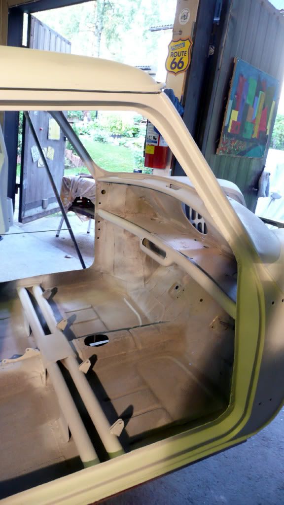

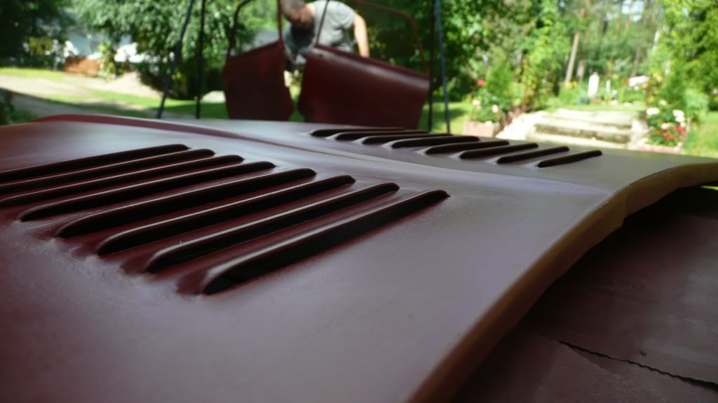

Purtsi Kirjoitettu 19. Syyskuuta, 2011 Kirjoittaja Raportoi Jaa Kirjoitettu 19. Syyskuuta, 2011 Useiden kymmenien hiontatuntien jälkeen ollaan vaiheessa, että on saatu hiontamaali päälle. Vielä on tosin muutama paikka mikä vaatii uusintakierroksen ja lisää maalia, mutta nyt alkaa olemaan sellainen tunne, että on mahdollista saada pintaväri päälle vielä tänä vuonna :) Link to comment Share on other sites Lisää jakomahdollisuuksia...
inno75 Kirjoitettu 20. Syyskuuta, 2011 Raportoi Jaa Kirjoitettu 20. Syyskuuta, 2011 No sehän näyttää jo hyvältä ! Kiireeks vetää, että ennätät ennen pakkasia .... Link to comment Share on other sites Lisää jakomahdollisuuksia...
Purtsi Kirjoitettu 20. Syyskuuta, 2011 Kirjoittaja Raportoi Jaa Kirjoitettu 20. Syyskuuta, 2011 No pintaväriä ei ole tarkoitus vetää päälle omassa tallissa, et sinänsä pakkanen ei haittaa :-) Link to comment Share on other sites Lisää jakomahdollisuuksia...

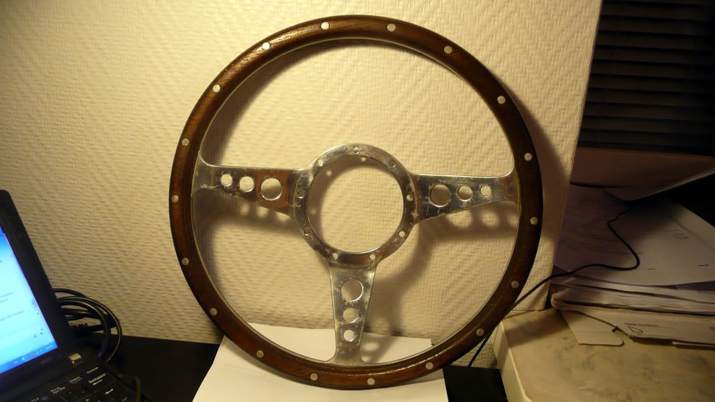

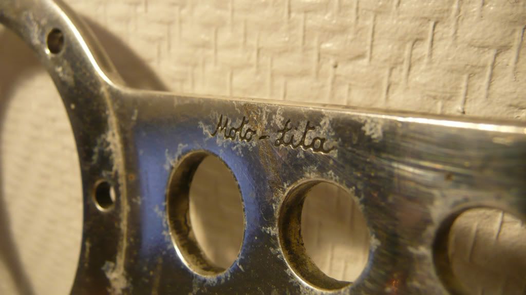

Purtsi Kirjoitettu 22. Syyskuuta, 2011 Kirjoittaja Raportoi Jaa Kirjoitettu 22. Syyskuuta, 2011 Tälläinen tuli postissa tänään. Taas yksi ebay-löytö 8) Kokoa on vain se 12" :) Vaatii vaan jonkin verran kiillottamista sekä mahdollisesti uuden lakkakerroksen. Siinä tosin on se vaara, että tuo patina lähtee pois, on nimittäin sen verta tyylikkäästi kulunut tuo puu. Vakiokeskiköönkin pitää sitten adapteri tuota varten vääntää, mutta sen nyt ei pitäisi olla iso homma.. Ratin mukana muuten tuli Fordin kanttikeskiö, että jos jollain on sellaiselle käyttöä, niin viestiä tähän suuntaan. Link to comment Share on other sites Lisää jakomahdollisuuksia...

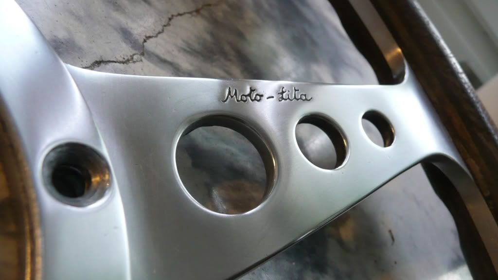

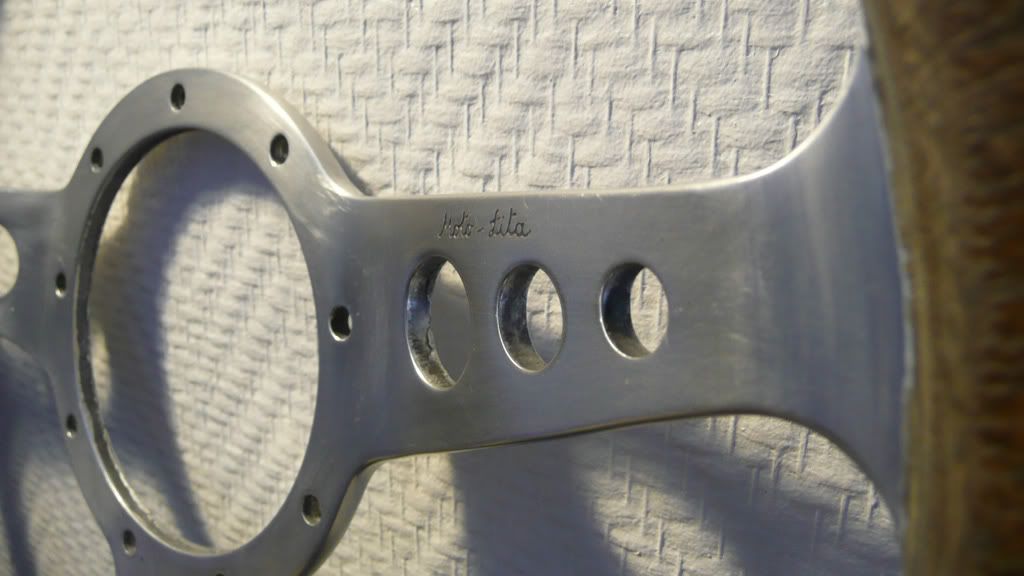

Purtsi Kirjoitettu 25. Syyskuuta, 2011 Kirjoittaja Raportoi Jaa Kirjoitettu 25. Syyskuuta, 2011 Kerta ei tallille päässyt, niin piti sitten kotona olohuoneessa käyttää aika hyväksi joten hioin tuon ratin viissatasella vesiohiomapaperilla sileäksi ja kiillotin sitten Maguiarssin metallinkiilloitustöhnällä. On se nyt hieman nätimpi kuin mulle saapuessa 8) Viissatasella sileäksi: Ja kiiltoa pintaan: Seuraavaksi pitäisi sitten peileille tehdä sama homma. Link to comment Share on other sites Lisää jakomahdollisuuksia...
Idefix Kirjoitettu 25. Syyskuuta, 2011 Raportoi Jaa Kirjoitettu 25. Syyskuuta, 2011 Tuloopas aikast hieno... Link to comment Share on other sites Lisää jakomahdollisuuksia...
MikkoViitala Kirjoitettu 26. Syyskuuta, 2011 Raportoi Jaa Kirjoitettu 26. Syyskuuta, 2011 Hyvän näköinen kun ei ole niin sanotusti täys blingbling :) Link to comment Share on other sites Lisää jakomahdollisuuksia...
Purtsi Kirjoitettu 26. Syyskuuta, 2011 Kirjoittaja Raportoi Jaa Kirjoitettu 26. Syyskuuta, 2011 Sen täysin peilinpintaisen blingblingin aikaansaaminen vaatisi kyllä jo hiomakoneen. Meinas jo tuotakin hinkatessa kädet sanoa työsopimuksen irti :) Link to comment Share on other sites Lisää jakomahdollisuuksia...
MikkoViitala Kirjoitettu 27. Syyskuuta, 2011 Raportoi Jaa Kirjoitettu 27. Syyskuuta, 2011 Tiedän se on aikas kovaa hommaa :) Mutta on juuri sopivan näköinen :) Link to comment Share on other sites Lisää jakomahdollisuuksia...
Mini1380 Kirjoitettu 27. Syyskuuta, 2011 Raportoi Jaa Kirjoitettu 27. Syyskuuta, 2011 Epäkeskoon vaan vesihiontalaikkaa kiinni ni hyvää tulee ja sit loppukiilloitus tahnalla, toi megun tahna on vaan aika hienoa et ekaks kannattais vetää karkeemmalla esim.autosol ja lopuks tolla. Link to comment Share on other sites Lisää jakomahdollisuuksia...
