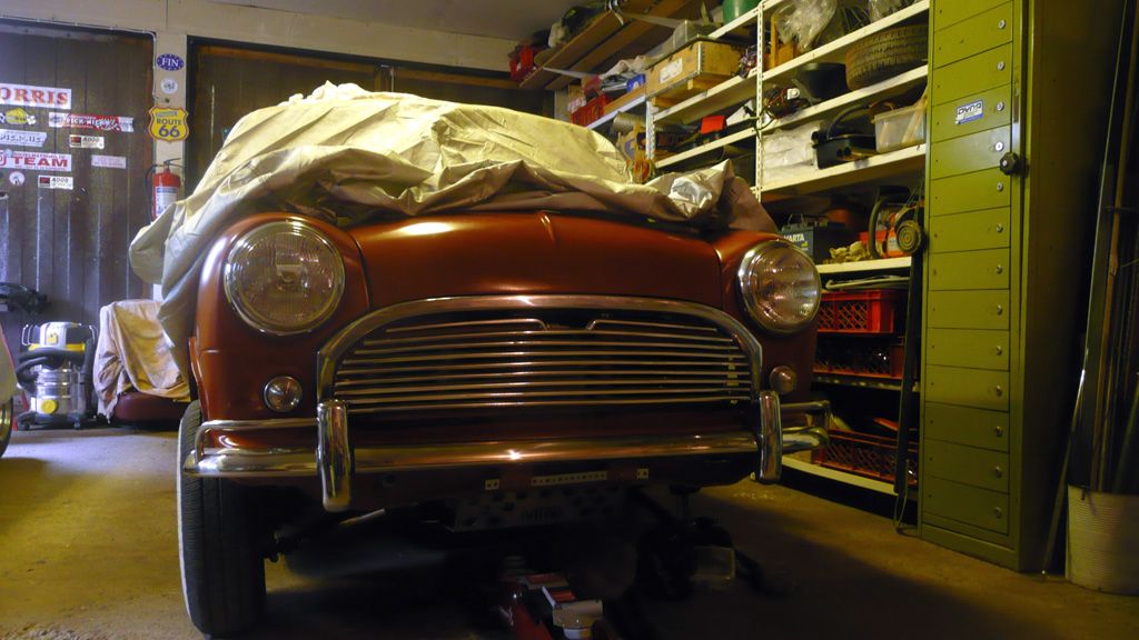

Päivi Kirjoitettu 16. Huhtikuuta, 2012 Raportoi Jaa Kirjoitettu 16. Huhtikuuta, 2012 Hieno on !!! On vaan todella vaarallista katsella tämän tasoista työnjälkeä , koska toi emäntäkin näitä katselee. Se on ruvennut höpisemään , että meillekkin tuollainen vani mallinen sopisi ......Vaikka ei ole edes tuo nykyinen ajokunnossa :) T: Janne Link to comment Share on other sites Lisää jakomahdollisuuksia...
Purtsi Kirjoitettu 16. Huhtikuuta, 2012 Kirjoittaja Raportoi Jaa Kirjoitettu 16. Huhtikuuta, 2012 No mutta tuohan tarkoittaa vaan sitä, että olet ajoissa saanut luvan uudelle projektille ;-) Link to comment Share on other sites Lisää jakomahdollisuuksia...
koirankoppi Kirjoitettu 16. Huhtikuuta, 2012 Raportoi Jaa Kirjoitettu 16. Huhtikuuta, 2012 Mielestäni olen kehunut ??? ! Kunhan pieniä omaan silmään sopivia vihjeitä antanut ::) Ostahan Janne valmis Vani, niin pääset joskus Minillä ajamaan ;) Eikä tartte selkä kipeänä rassata :) Link to comment Share on other sites Lisää jakomahdollisuuksia...
Päivi Kirjoitettu 16. Huhtikuuta, 2012 Raportoi Jaa Kirjoitettu 16. Huhtikuuta, 2012 Purtsi! Juu lupa on hommata , mutta lompakko on toista mieltä :) Koirankoppi! Seuraava mini mikä ostetaan on "valmis" ,millä pääsee tosiaan ajamaan. Heti , kun lompakko asiaan myönteisesti suhtautuu:) Je ei tällä selällä nyt tehdä vielä kuukauteen mitään raskasta , mutta kyllä se tästä :) T:Janne Sori offtopic! Link to comment Share on other sites Lisää jakomahdollisuuksia...

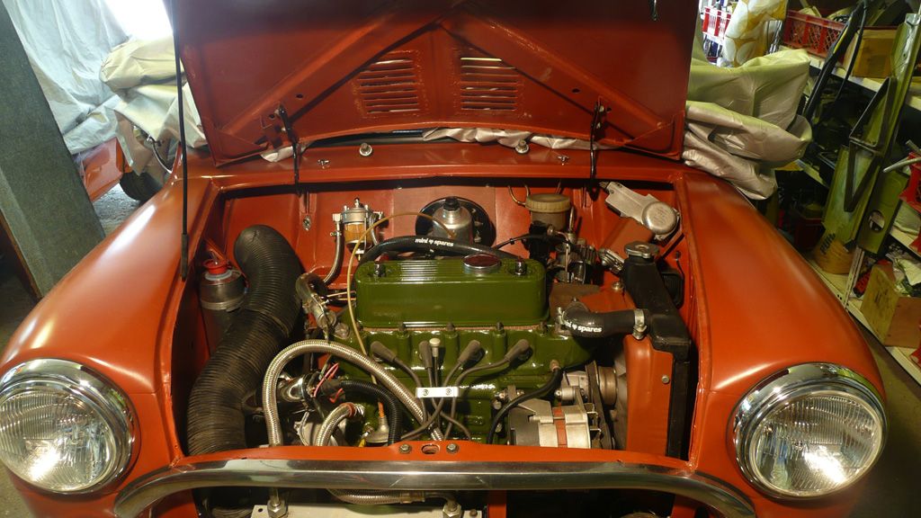

Purtsi Kirjoitettu 10. Toukokuuta, 2012 Kirjoittaja Raportoi Jaa Kirjoitettu 10. Toukokuuta, 2012 Sähköt kytketty päälle ekaa kertaa ja osa sähkölaitteista toimii ja loput joko väärin tai ei ollenkaan. Nyt sitten pitää selvittää, että minkä takia osaan piuhoista menee virta ja miksi toisiin ei. Luulisi että toimisi kerta johdoissakin luki, että mihin ne tulee kytkeä. Ilmeisemmin se ei sitten olekaan ihan niin yksinkertaista. Link to comment Share on other sites Lisää jakomahdollisuuksia...
Purtsi Kirjoitettu 10. Toukokuuta, 2012 Kirjoittaja Raportoi Jaa Kirjoitettu 10. Toukokuuta, 2012 Noniin. Nyt olen saanut suurimman osan sähkövioista fiksattua. Vielä on muutama kytkentä mitkä pitää tarkistaa, että miksi virtaa tulee vaikkei pitäisi. Link to comment Share on other sites Lisää jakomahdollisuuksia...
Purtsi Kirjoitettu 18. Toukokuuta, 2012 Kirjoittaja Raportoi Jaa Kirjoitettu 18. Toukokuuta, 2012 Pitkällisten starttailujen ja akkuvaikeuksien jälkeen kone kävi hetken kolmella pytyllä yhden tulpanhatun ollessa irti. Tänään on lähtö IMMiin joten nyt tulee parin viikon tauko rakenteluun. Vahvasti kuitenkin vaikuttaisi, että sähköissä on jotain häikkää, joka maadoitus tai virtapuolella, koska aikaisemmin näkynyt kipinä on nyt toisinaan täysin hukassa. Ja tiedetään tiedetään, jos olisin käyttänyt minin omaa johtosarjaa, niin vani olisi jo käynnistynyt ::) Niin ja bonuksena vielä mun pitää nykäistä takatukivarret irti ja laittaa niihin uudet sisuskalut ja akselit. En tiedä mitä oikein olin ajatellut niitä kasatessa, koska ne eivät missään nimessä ole käyttökelpoiset. Link to comment Share on other sites Lisää jakomahdollisuuksia...
Purtsi Kirjoitettu 17. Kesäkuuta, 2012 Kirjoittaja Raportoi Jaa Kirjoitettu 17. Kesäkuuta, 2012 Nyt löytyi kipinä ja bensaakin saa, mutta ei p*****e lähde käyntiin. Ei lähde käyntiin pumppaamalla/läppä auki/ryypyllä/ilman ryyppyä. Tulpat ovat kosteat, aina kun niitä tarkistan. Sytkää en saa edes väkisin käännettyä 180ast, joten sen luulisi olevan sitten ok. Piuhojen järjestys on myös oikein eikä sitä kanttakaan voi kääntää toisinpäin. Merkkasin sytkän paikankin ennen kuin sen otin pois pari vuotta sitten, joten pitäisi olla kohdillaan. Koetettiin myös kääntää sytkää samalla kun startattiin, mutta ainoa mitä tapahtui oli sähköiskun saaminen näpeille. Jotain hajallako? Link to comment Share on other sites Lisää jakomahdollisuuksia...
koirankoppi Kirjoitettu 17. Kesäkuuta, 2012 Raportoi Jaa Kirjoitettu 17. Kesäkuuta, 2012 Perusennakko virtakynän kanssa paikalleen. Kattoo jakajasta että pyörijä osoittaa ykkösnavalle kun 1-4 on ylhäällä. Jos perusennakko on esim 5 astetta, niin varmasti lähtee sytyn puolesta käyntiin. Kai jakopää on oikein kasattu? Vähän on tietotaito hukassa, jos sytkää startatessa käännellään ;) Link to comment Share on other sites Lisää jakomahdollisuuksia...
Purtsi Kirjoitettu 17. Kesäkuuta, 2012 Kirjoittaja Raportoi Jaa Kirjoitettu 17. Kesäkuuta, 2012 Noh, piti sitä pyörittämistäkin testata... ::) Jakopää kuten kaikki muutkin ovat samassa kuosissa mitä oli silloin, kun kone otettiin nokalta pois täysin toimivana. Pitää nyt tuo pyörijänkohta testata. Link to comment Share on other sites Lisää jakomahdollisuuksia...
Purtsi Kirjoitettu 17. Kesäkuuta, 2012 Kirjoittaja Raportoi Jaa Kirjoitettu 17. Kesäkuuta, 2012 No mutta, sehän LÄHTI KÄYNTIIN!!!! vika tai oikeastaan puute oli bensassa. Se sai kyllä bensaa aiemmin, muttei tarpeeksi (käyttäjävika). Nyt on taas yksi virstanpylväs ohitettu 8) Link to comment Share on other sites Lisää jakomahdollisuuksia...
Idefix Kirjoitettu 17. Kesäkuuta, 2012 Raportoi Jaa Kirjoitettu 17. Kesäkuuta, 2012 Onneksi olkoon. Jokos sulla alkaa olla auto muuten kasassa...Mitäs sisätiloille kuuluu? Link to comment Share on other sites Lisää jakomahdollisuuksia...
Purtsi Kirjoitettu 17. Kesäkuuta, 2012 Kirjoittaja Raportoi Jaa Kirjoitettu 17. Kesäkuuta, 2012 Noh, takatukivarret ovat taas kunnossa, että alusta alkaa olemaan kunnossa. tosin etupään pallonivelet pitää vielä tarkistaa. Sisusta taasen.. kojetaulun ympärille olen tehnyt sapluunat verhoilulle, muita paneeleja en ole ehtinyt tekemään. Lisäksi sitten nahat joista piti tehdä verhoilu ovat menneet talven aikana homeeseen joten ei tule sitten täysnahkasisustaa tähän Miniin kuten olin suunnitellut. On tosiaan mennyt aika paljon aikaa tuon oranssin Minin kanssa IMMin vuoksi niin ei vania ehtinyt oikein rakentamaan. Eli en voi luvata, että tulisin vanilla vielä kesäkokoukseen... Link to comment Share on other sites Lisää jakomahdollisuuksia...

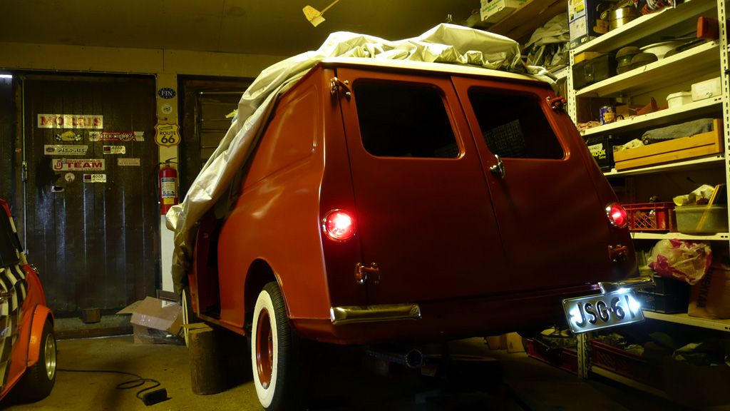

Purtsi Kirjoitettu 19. Kesäkuuta, 2012 Kirjoittaja Raportoi Jaa Kirjoitettu 19. Kesäkuuta, 2012 Kotka on laskeutunut... Link to comment Share on other sites Lisää jakomahdollisuuksia...
Puuhis79 Kirjoitettu 19. Kesäkuuta, 2012 Raportoi Jaa Kirjoitettu 19. Kesäkuuta, 2012 Hyvännäkönen!!! Link to comment Share on other sites Lisää jakomahdollisuuksia...
koirankoppi Kirjoitettu 20. Kesäkuuta, 2012 Raportoi Jaa Kirjoitettu 20. Kesäkuuta, 2012 Hieno peli. Tohon kylkeen sopisi joku tyylikäs nostalginen mainos. Link to comment Share on other sites Lisää jakomahdollisuuksia...
Purtsi Kirjoitettu 20. Kesäkuuta, 2012 Kirjoittaja Raportoi Jaa Kirjoitettu 20. Kesäkuuta, 2012 Hieno peli.Tohon kylkeen sopisi joku tyylikäs nostalginen mainos. Tuo on ollut suunnitteilla jo vuodenpäivät :) Tulee sitten kun rahavarat antavat myöden... Link to comment Share on other sites Lisää jakomahdollisuuksia...

Purtsi Kirjoitettu 29. Kesäkuuta, 2012 Kirjoittaja Raportoi Jaa Kirjoitettu 29. Kesäkuuta, 2012 Tämän hetkinen tilanne oisi seuraava: - Pako/imusarjaan laitettu uusi tiiviste. Oli taas jokin älynväläys laittaa vanha tiiviste viimeksi kiinni joka tietenkin vuosi kuin seula. - Konehuone valmis, tosin venakopasta en ole varma, että teenkö sille vielä jotain. - Konepelti on paikoillaan ja lukituskin toimii purkamisen ja rasvaamisen jälkeen oikein mainiosti. - Kuskin ovi ei enää roiku. - Kattoverhoilun etuosan runko muokattu sopivaksi ja uusi nahka laitettu päälle. Viimeistä ompelua ja liimaamista vaille valmis. - Takaovissa tiivisteet sekä ikkunat. - Tuulilasi laitettu paikoilleen vain jotta huomasin auringon siihen paistaessa, että sehän pitää joko hioa tai vaihtaa uuteen. - Kuskin penkin kiinnikkeitä muokattu sellaisiksi, että ratin takana mahtuu olemaan. - ENSIAJO suoritettu. Kone ei käynyt oikein kaikilla pytyillä, savuttikin hieman ja kytkin otti kiinni poikkeuksellisen ylhäältä. Venakoppa otettiin pois ja tarkistettiin että aukeaako venat vai ei, kyllä aukeaa. Kävin hakemassa uudet tulpatkin joita voisi kokeilla jos nykyiset ovat kuolleet vanhuuteen. Jatketaan huomenna tuon ihmettelyä. Link to comment Share on other sites Lisää jakomahdollisuuksia...

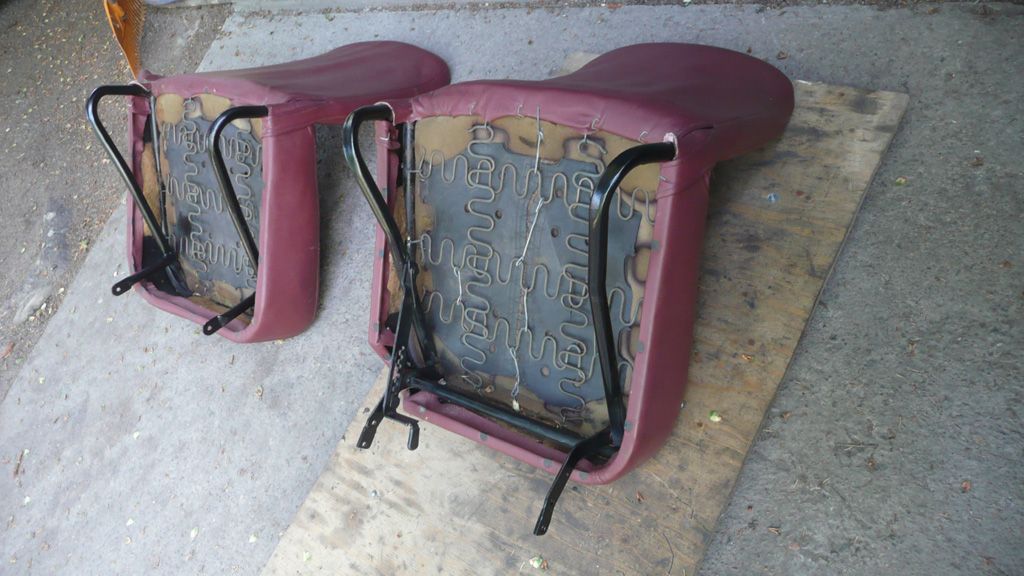

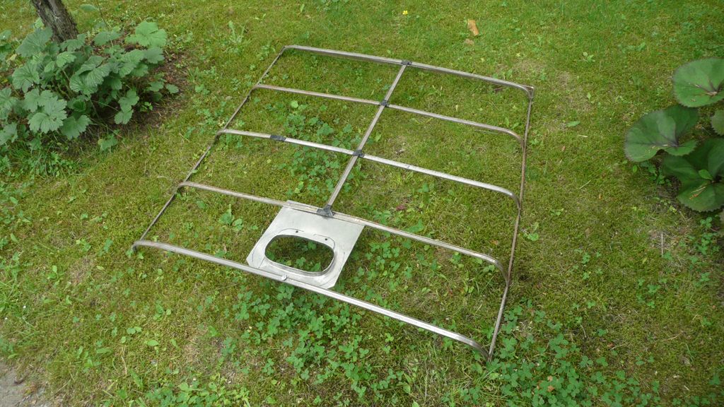

Purtsi Kirjoitettu 3. Heinäkuuta, 2012 Kirjoittaja Raportoi Jaa Kirjoitettu 3. Heinäkuuta, 2012 Empä sitten ole ehtinyt laittamaan moottoria tuon jälkeen käyntiin, mutta kaikkea muuta on tullut tehtyä: Etupenkkien rungoista on isoimmat ruosteet poistettu ja laitettu uutta maalia päälle. Pohjalle on laitettu sohvasta jousia, koska alkuperäiset kumijouset olivat täysin revenneet liitoksistaan. Nyt ovat taas mukavat istua. Tai noh, niin mukavat kuin voivat olla. Takaosan kattoverhoilun runkokin on nyt verhoilua vaille valmis. On tosiaan tehty kaatopaikalta(?) löytyneistä verhokiskoista. Ainoa varsinainen kulu tuohon on sitten se vinyyli joka vedetään päälle. Sitä ei valitettavasti löytynyt omasta jemmasta niin paljoa, että olisi voinut hyödyntää. Päätin sitten maalata venakopan samalla vihreällä kuin mitä moottori on. Kyllä se vaan näyttää paljon paremmalta kuin kiiltävänä. Tuulilasinpesunesteensäiliön sain tehtyä tyhjästä asetonipurkista eikä tarvinnut maksaa kahtakymppiä uudesta säiliöstä ja tuo on ihan tyyliinsopivakin. Ainakin omasta mielestä. Eipä tuonne konehuoneeseen enää mitään tarvitse sitten tehdäkään. Seuraavaksi onkin vuorossa takaosan verhoilu jota en ole vielä täysin päättänyt, että miten sen toteutan. Vahva idea siihen kyllä on. Niin ja enköhän ne jarrutkin saa tän kuun aikana jotenkin selvitettyä, että pääsen edes pick-nickiin. Link to comment Share on other sites Lisää jakomahdollisuuksia...

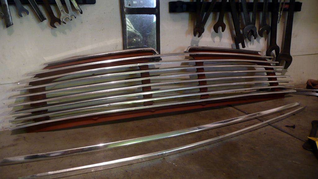

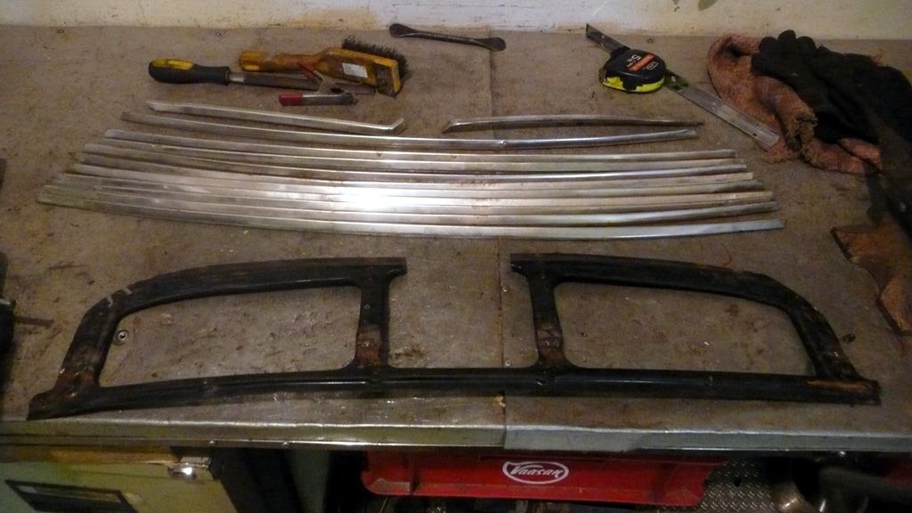

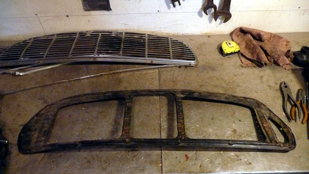

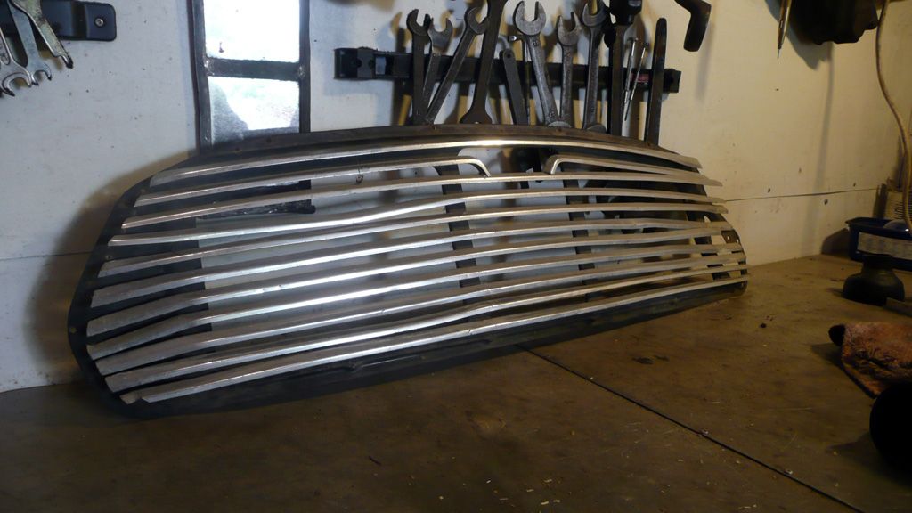

Purtsi Kirjoitettu 9. Heinäkuuta, 2012 Kirjoittaja Raportoi Jaa Kirjoitettu 9. Heinäkuuta, 2012 Näin taas tehtiin pienellä budjetilla maski Vaniin: 1. otetaan käsittelyyn kaatopaikalta löydetty mk3/4 maski. 2. Puretaan se osiin. 3. Leikataan siitä noin 4cm pois pystysuunnassa ja vajaa 10cm leveyssuunnassa ja laitetaan takaisin kasaan. 4. Suoristetaan ja kiillotetaan vanhat rivat, uusi maali rungon päälle ja poppareilla rivat kiinni. Hieman trimmataan ripojen pituuksia ja hoplaa, meillä on innocentin viiksen sisään mahtuva maski. Link to comment Share on other sites Lisää jakomahdollisuuksia...
Jarski Kirjoitettu 9. Heinäkuuta, 2012 Raportoi Jaa Kirjoitettu 9. Heinäkuuta, 2012 Arvostan! Kaikkea ei tarvii ostaa uutena ja aina osia ei välttämättä ole edes saatavilla! ;) Hieno projekti!! ;D Link to comment Share on other sites Lisää jakomahdollisuuksia...
