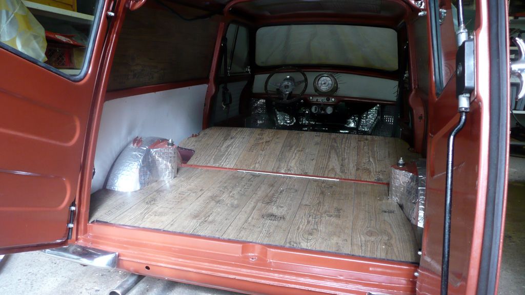

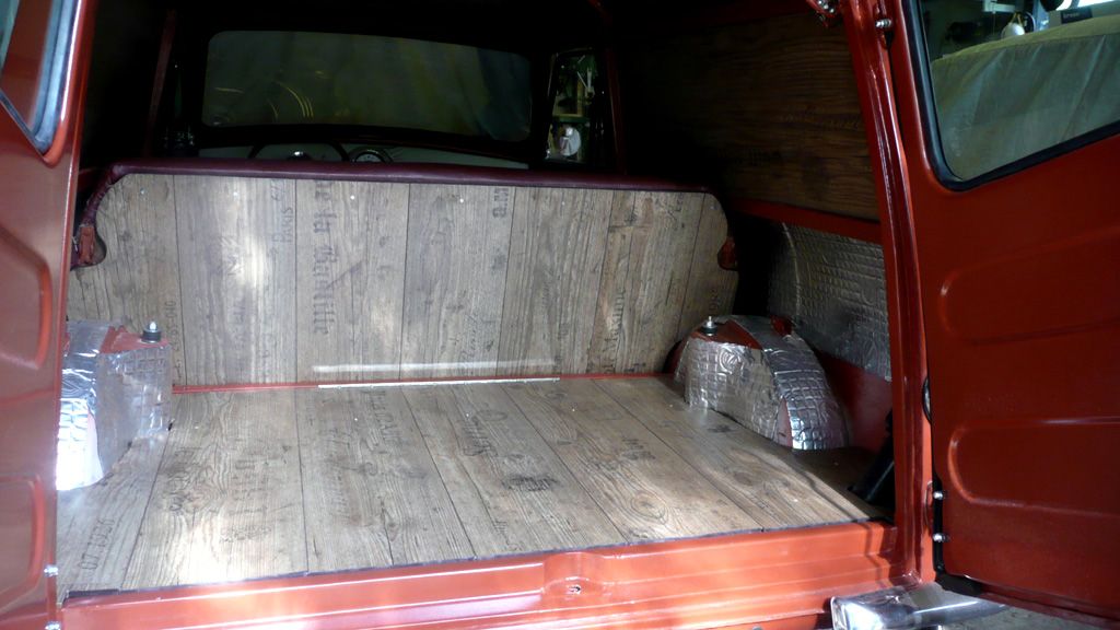

Purtsi Kirjoitettu 10. Heinäkuuta, 2012 Kirjoittaja Raportoi Jaa Kirjoitettu 10. Heinäkuuta, 2012 Takakontin "verhoilu" alkaa ottamaan jo vähän muotoa: Link to comment Share on other sites Lisää jakomahdollisuuksia...
koirankoppi Kirjoitettu 10. Heinäkuuta, 2012 Raportoi Jaa Kirjoitettu 10. Heinäkuuta, 2012 Hieno! Normi Mk 1:sen maskinkaari sopisi kuitenkin 100% paremmin. Link to comment Share on other sites Lisää jakomahdollisuuksia...
Purtsi Kirjoitettu 12. Heinäkuuta, 2012 Kirjoittaja Raportoi Jaa Kirjoitettu 12. Heinäkuuta, 2012 Vani on sisäisesti woody 8) Link to comment Share on other sites Lisää jakomahdollisuuksia...

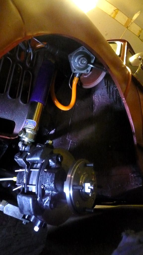

Purtsi Kirjoitettu 23. Heinäkuuta, 2012 Kirjoittaja Raportoi Jaa Kirjoitettu 23. Heinäkuuta, 2012 Nonniin. Nyt on ässän jarrut kiinni tehostimen kera niin katsastusmieskin toivottavasti on tyytyväinen. Tehostin on mallia käytetty ja vaati sitten aikamoisen purkamisen ennen kuin sain sen toimintakuntoon, että ilmaaminen onnistui. Kuvassa näkyvä alipaineletku on sitten väliaikainen ja korvataan mustalla yksilöllä. Tuo kun on hitusen silmiinpistävä muuten vanhastavassa ympäristössä. Vielä en ole ehtinyt testaamaan käytönnössä, että miten jarrut pelittävät kun vettä tuli sen verta ettei oikein viittinyt ajaa tallista ulos. Link to comment Share on other sites Lisää jakomahdollisuuksia...
koirankoppi Kirjoitettu 23. Heinäkuuta, 2012 Raportoi Jaa Kirjoitettu 23. Heinäkuuta, 2012 Miksi laitoit tehostimen tuollaiseen paikkaan... :o Veikkaan ongelmia. Link to comment Share on other sites Lisää jakomahdollisuuksia...
pensseli69 Kirjoitettu 23. Heinäkuuta, 2012 Raportoi Jaa Kirjoitettu 23. Heinäkuuta, 2012 Sopii hyvin laminaatti sisälle, ittelläki käyny monesti mielessä ;) Link to comment Share on other sites Lisää jakomahdollisuuksia...
Purtsi Kirjoitettu 23. Heinäkuuta, 2012 Kirjoittaja Raportoi Jaa Kirjoitettu 23. Heinäkuuta, 2012 Miksi laitoit tehostimen tuollaiseen paikkaan... :o Veikkaan ongelmia. Koska en halunnut sitä pilaamaan konehuoneen ulkoasua ;) On käynyt mielessä, että hommaisi tuohon sisäloksut tai tekisi itse jonkinlaiset suojat vai mitä ongelmia veikkailet? Link to comment Share on other sites Lisää jakomahdollisuuksia...
Mini1380 Kirjoitettu 23. Heinäkuuta, 2012 Raportoi Jaa Kirjoitettu 23. Heinäkuuta, 2012 Ilmaaminen hivenen ehkä hankalampaa tuskin muita ongelmia, ne sisälokasuojat eivät liene huono idea. Link to comment Share on other sites Lisää jakomahdollisuuksia...
koirankoppi Kirjoitettu 23. Heinäkuuta, 2012 Raportoi Jaa Kirjoitettu 23. Heinäkuuta, 2012 No, aikapa sen saa näyttää ;) Ilman suojausta niitä tulee varmasti. Link to comment Share on other sites Lisää jakomahdollisuuksia...

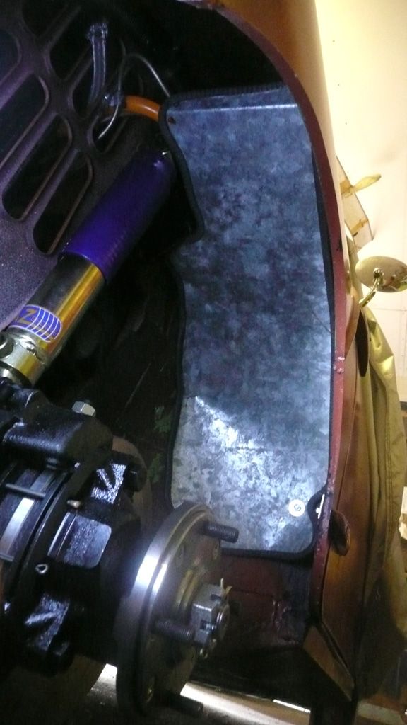

Purtsi Kirjoitettu 26. Heinäkuuta, 2012 Kirjoittaja Raportoi Jaa Kirjoitettu 26. Heinäkuuta, 2012 Kelpaakos herroille tälläinen sisälokasuojaratkaisu? :) Link to comment Share on other sites Lisää jakomahdollisuuksia...
Turbo 69 Kirjoitettu 27. Heinäkuuta, 2012 Raportoi Jaa Kirjoitettu 27. Heinäkuuta, 2012 Hapokasta tai vähintään ruostumatonta pitäs olla. ::) Ja vedä se alas asti helmaan. Link to comment Share on other sites Lisää jakomahdollisuuksia...
axn1 Kirjoitettu 27. Heinäkuuta, 2012 Raportoi Jaa Kirjoitettu 27. Heinäkuuta, 2012 Hieno ja varmasti kestävä, letku vielä vaihtooon vai? Link to comment Share on other sites Lisää jakomahdollisuuksia...
inno75 Kirjoitettu 27. Heinäkuuta, 2012 Raportoi Jaa Kirjoitettu 27. Heinäkuuta, 2012 Hei, vähän myöhässä, mutta laitoin aikoinani tehostimen kuljettajan vasemmalle puolelle hyllyn alapuolelle (sisälle). Kiinnitys sisälokasuojaan . Ei olllut jalkojen tiellä, eikä paljon näkyvissä (ei tosin alkuperäinen paikka, mutta hyvä). Sinne sitten voit vaihtaa ,jos ongelmia. Timo Link to comment Share on other sites Lisää jakomahdollisuuksia...
Purtsi Kirjoitettu 27. Heinäkuuta, 2012 Kirjoittaja Raportoi Jaa Kirjoitettu 27. Heinäkuuta, 2012 Silli: Kyllä tuon galvanoidunkin luulis kestävän jonkin aikaa ;) Oli just tuon mittanen peltipätkä tuota, sen takia jäi lyhyeksi. Voipi olla, että jossain vaiheessa jatkan sitä poppareilla, mutta nyt mennään tolla virityksellä. Axn1: Joo, nyt alipaineletkuna on musta hydrauliletku ettei hypi niin pahasti silmille. Timo: Siellä ei kyllä ole mulla tilaa kerta siellä on mun sulakerasia ja iso piuha johtoja. Luotetaan siihen, että tuo nykyinen paikka on ihan hyvä ;) Muuta tilannepäivitystä: Vaihdoin tulpat ja johan käy paremmin MUTTA jotenkin on ailahtelevaa tuo käynti. Välillä käy tyhjäkäyntiä ihan kivasti ja välillä taas tuntuu kierrokset tippuvan 500 paikkeille. Samoin tuntuu ettei se oikein jaksa vetää kun sillä kävi 100m lenkkejä ajamassa. Joko kaasari on jumissa tai bensanpaineen säädöissä on vikaa tai jotain muuta? Lisäksi lämpöjen kanssa on ongelmia. Nousee tuonne normin ja hotin väliin vaikka auto on viileässä tallissa. No okei, ihan pikkasen siinä tuli kaasuteltua, kun piti kokeilla, että ottaako se kierroksia vai mutta ei ihmeempiä. Termostaatti on 74 asteinen ja testattu toimivaksi. Samalla jäähyllä oranssin minin nokalla lämpöongelmia ei ikinä ollut. Link to comment Share on other sites Lisää jakomahdollisuuksia...
