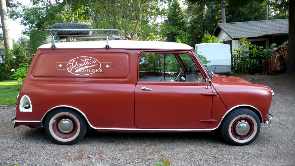

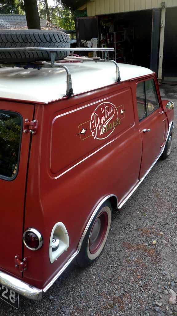

Purtsi Kirjoitettu 26. Elokuuta, 2012 Kirjoittaja Raportoi Jaa Kirjoitettu 26. Elokuuta, 2012 Nyt on sitten hieman grafiikkaa kyljissä kuten oli aiemmin puhetta. Link to comment Share on other sites Lisää jakomahdollisuuksia...
mustikka Kirjoitettu 26. Elokuuta, 2012 Raportoi Jaa Kirjoitettu 26. Elokuuta, 2012 Wautsi!!! :D 8) Link to comment Share on other sites Lisää jakomahdollisuuksia...
