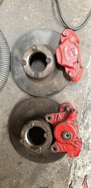

  2. Kimi
    8.4 jarrusatulat
    Nää saa uuden osoitteen tänään tavalla tai toisella. Iltaan mennessä paras tarjous voittaa. Minimi 20eur +postitus. /kimi
  3. Tuollaiset. Levyt hyvässä kunnossa vaikka kuvissa hurjan näköset. 80e + postin kuljetus.

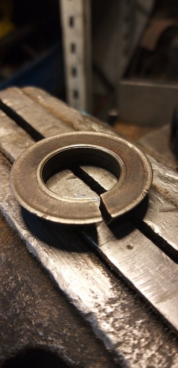

    Ettei vaan ollut kelluva busla. http://www.minispares.com/product/Classic/Gearbox/Replacement_Parts/Bearings/C-AEA3240.aspx?150701&ReturnUrl=/search/classic/C-aea3240.aspx|Back to search
  8. Kimi
    Kytkin ratas.
    Ei vaan osunut silmään. Ei me kisapeleissä ruveta välyksiä pienentää tuossa kohtaa. Vasta kun kytkin rupee luistaa kun tuolta välistä valuu öljyä niin harkitaan vaihtoa, ja silloinkin otetaan sopivasti kulunut tilalle. Päittäisvälyksen kanssa pitää olla tarkkana kun vaihtelee noita. Päätyprikalla on helppo säätää välystä isommaks.
  9. Kimi
    Kytkin ratas.
    Moi, Liian tiukalla et voita mitään, riskinä vaan että leipoo kiinni. 1 thou on 2,54 satkua, eli lähemmäs 5-7 satkua välykseksi tuohon. Jos on liian tiukka, niin se liimaa kiinni kun tulee veto päälle. Veto vääntää tuon pikkusen vinoon ja sitten on suoraveto valmis. /kimi
