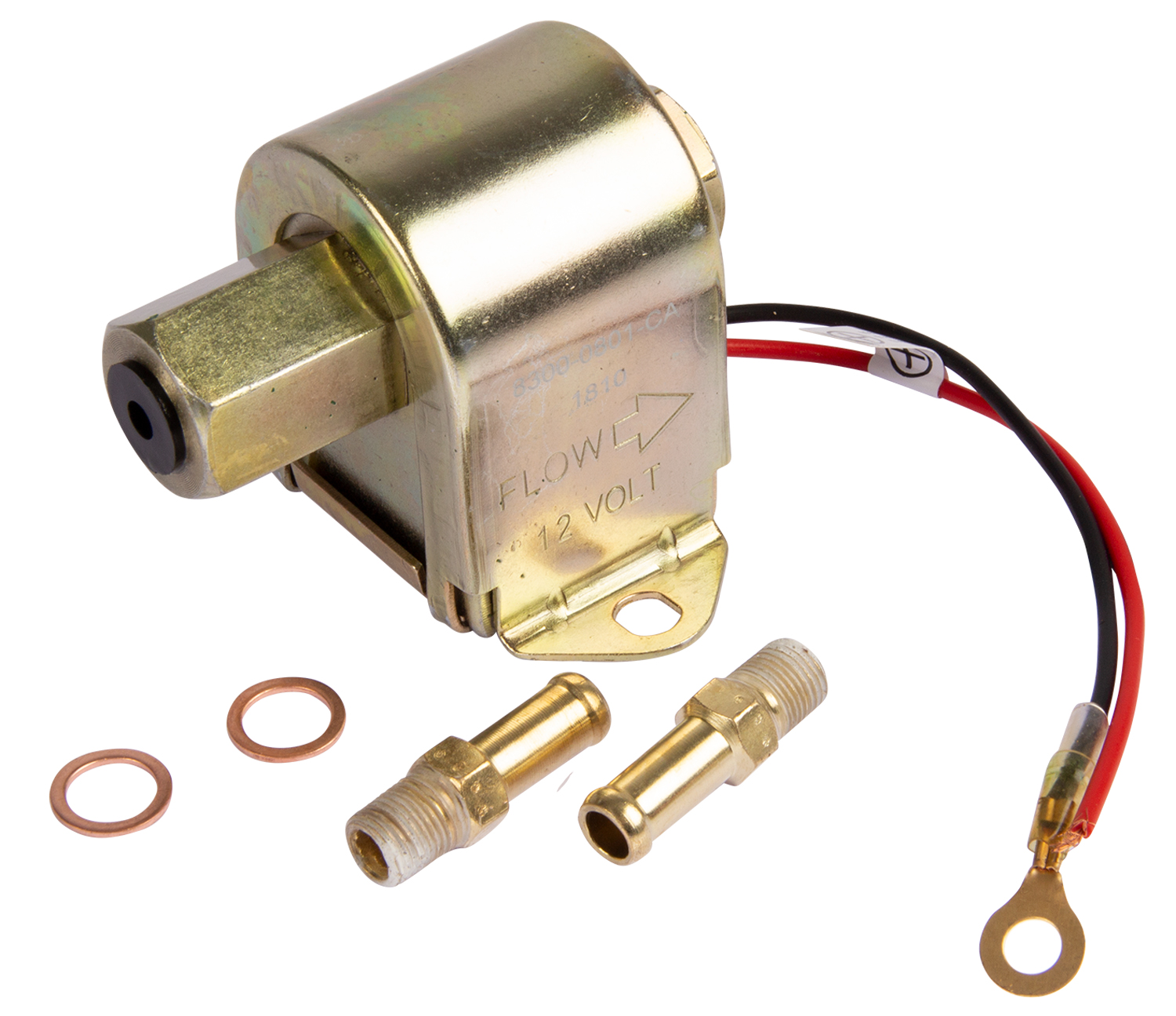

    Virtaussuunta pumpusta kannattaa tarkista, vai onko nää niitä moottoreita jotka valmistaa bensaa. Oletan että tosta vapaasta tökkelistä menee letku kaasarille ja toi liitetty tulee tankista. Ja edelliseen viestiin viitaten,toi ei todellakaan ole pitkiä matkoja imevä pumppu. Siirrä se takarontiin ja kumit väliin, niitä Etrasta , muuten koko runko resonoi.

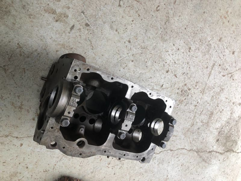

    Tosta menee korvake poikki satavarmasti. Laita nyt edes pitkä kierretanko siihen ja väliholkit niin toimii. Tälleenkin sen moottorin voi tehdä.

  15. Moi, Squish area minissä on niin pieni, että isolla paljeraolla ei ole merkitystä. Ja jos kansi ei virtaa, niin ihan sama mikä puristussuhde, kun siellä ei ole mitä puristaa. Miksi lohkosta otetiin 3mm? En ymmärrä, varsinkin kun männästä ei tehty pattista. Kannattaa kans mitata paljon jäi paksuutta mäntään jäi jäljelle ton 2,3mm shaveamisen jälkeen.
