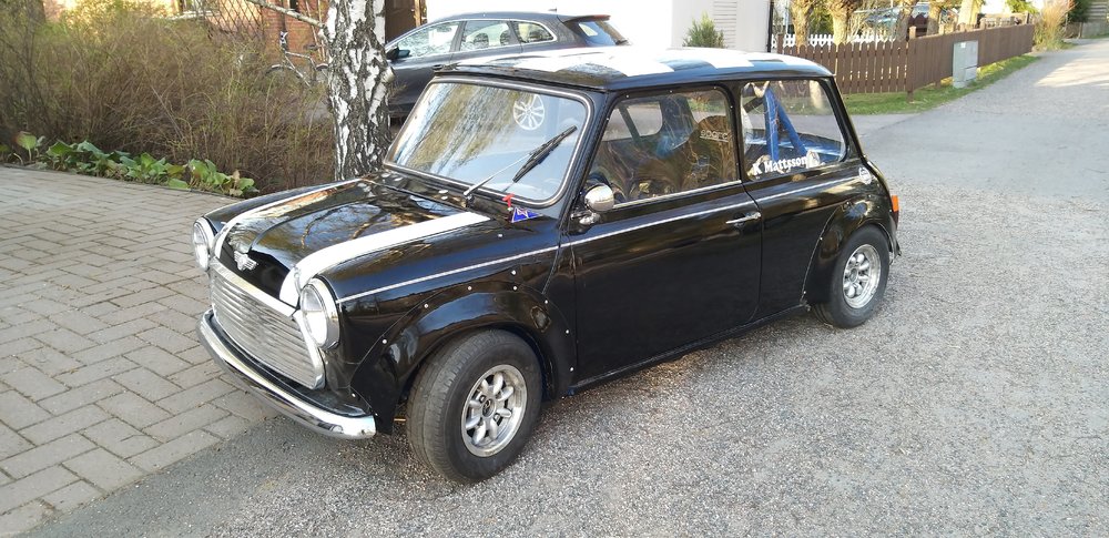

    Moi, Ja kun kaikki tehdään pitkästä tavarasta. Sähkösarja on 10 rullaa eri väristä johtoa+mittareita ja anturia. Jarrut on 8m AN3 letkua ja goodridgen liittimiä. Turvakaaret 18m suoraa putkea ja neliön verran 3mm peltiä. Alustan säädöt epämäärästä palikkaa jota sovitellaan, hitsaillaan kiinnikeitä ja säätöpalikkaa. Pakoputki modattu peruskamasta joka ei oikeesti sovi tai kelpaa sellasenaan mihinkään. Korin pohjapellin kaikki kulmat ja alakyljet laikattu auki ja hitsattu uusiksi. Pohjahionnat ja maalaus. Sitten vielä kisamoottori päälle 95hp ja silleen. Yhtään autotallituntia en vaihtais pois . Kaikki on itse tehty, joka tekee tästä mielenkiintoista. /Kimi
  20. Kimi
    Minitonni versio 4
    Marraskuun alussa noudettu green driim ja nyt se on bläkk bjuuti. Aikaa paloi taas sellanen 200h ja rahaa budjetoimaton määrä. Tää silleen tiedoksi että oon tehnyt muutakin kuin pollannut foorumia Kisat alkaa kemoralla toukokuun viimeinen viikonloppu. 25 miniå viivalla. Tervetuloa katsomaan.
