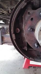

    Moi, Takana molempiin päihin. Kenkä pitää viedä tasasesti ulospäin. Jos et laita levitystä säätöpalojen puolelle, niin silloin kitkapinta ei koskaan kulu sieltä jos ei kartioruuvilla pääse säätää lähemmäs nytkään. Sylinterien kohdalle silloin jos on selkeästi vaarana että mäntä voi pullahtaa ulos. Tässä miten käy kun levittää vain toisesta päästä. Etupäästä en sano mitään kun en koskaan ole sellaista minissä koskenut. /kimi
  10. Kimi
    Minin jarrujen mysteeri
    Moi, Kun pumppaat nopeasti niin jarrukenkien jouset ei ehdi vetää kenkää takaisin, jolloin jokainen pumppaus vie kenkää lähemmäs rumpuja. Kun päästää jarrun ylös ja odottaa vähän, niin jouset vetää kengät irti rummuista ja pumppaus aloitettava alusta. Ilmaaminen vie hetkeksi kengät lähemmäs, jolloin saa vaikutelman että auttaa. Säädä kengät lähemmäs. Niin kiinni että tahmaa ja sitten puoli kierrosta auki. Vedä kässäri päälle, ja jos polkimen tuntuma muuttuu on takana iso rako. Kässärissä pitäisi olla jotain 3-4 naksua riippuen vaijerin joustosta. Jos nousee ylös asti on rako liian iso. Jos säätövara ei riittä, lisää tavaraa säätöpalan ja kengän väliin. Voit kokeilla vaikka 3mm rautalangalla ja jos toimii, niin tekee jonkun toimivan kiinteän systeemin. Josssain olen nähnyt pidempiä säätöpaloja (se ihmeellisen näköinen pulikka kartioruuvin ja kengän välissä). /kimi

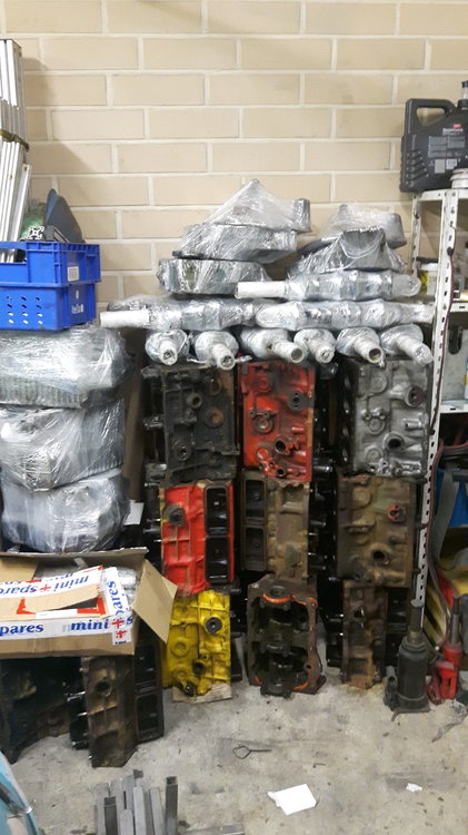

    Kuvia halkaistusta kannesta
    Moi ja kiitokset, Kuvissa on just se tieto mitä kaipaan. Saan varmaan lisätä kuvat mun opukseen. Linkki ohessa jossa pdf. http://minitonni.fi/minitonnimoottori-ohje/
  12. Olen jossain nähnyt kuvan jossa minin kansi halkaistu vaakatasossa. Nyt ei löydy mistään. Jos jollain tietoa mistä löytyy niin vinkkiä kiitos. /kimi p.s. laiitoin ekan kyssäri vahingossa bmw puolelle. Lainaa
