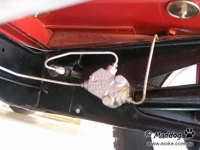

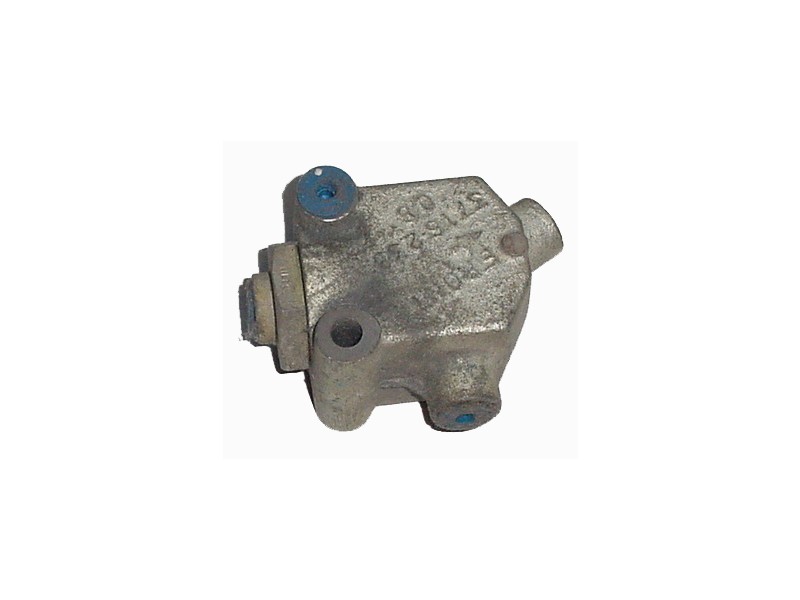

Maziboy Kirjoitettu 17. Tammikuuta, 2013 Raportoi Kirjoitettu 17. Tammikuuta, 2013 Missä kohtaa se inertiaventtiilin oikea paikka on takakelkassa? Etupäähän lähtevä putki tulee siihen missä on se nuoli ja lukee front?

imperial Kirjoitettu 17. Tammikuuta, 2013 Raportoi Kirjoitettu 17. Tammikuuta, 2013 Maziboy kirjoitti: Missä kohtaa se inertiaventtiilin oikea paikka on takakelkassa? Etupäähän lähtevä putki tulee siihen missä on se nuoli ja lukee front? Hataria muistikuvia vain.. alla pari kuvaa joista voisi olla apua. Front on nuoli eteenpäin, eli normaali ajosuunta, kallistuskulma kuten kuvassa. Vaikkakin ollaan Moken alla, sama pätee muihinkin. Joissain muistan nähneeni erillisen kiinnityskorvakkeen, mutta venttiilin asento on tärkein.
