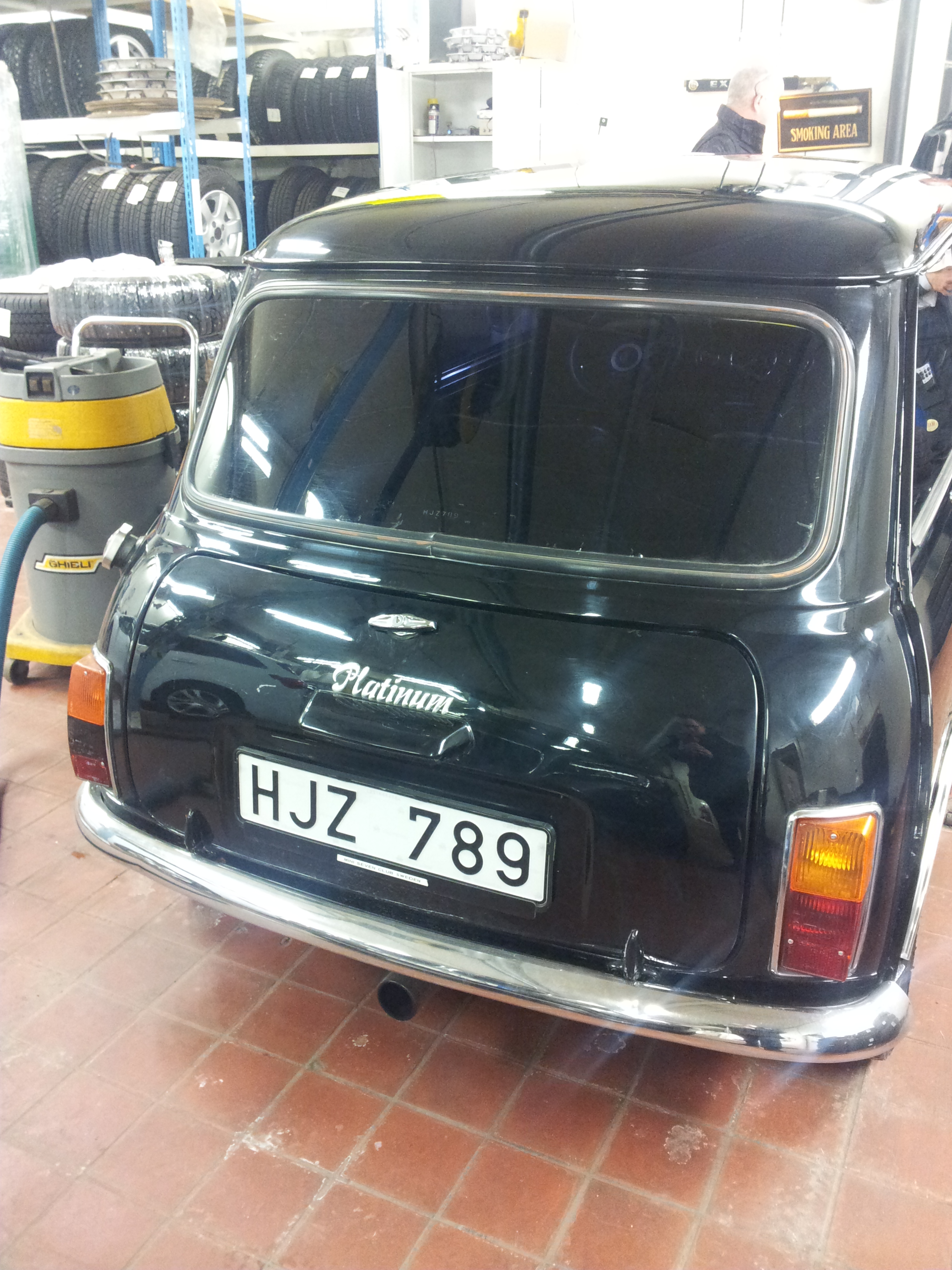

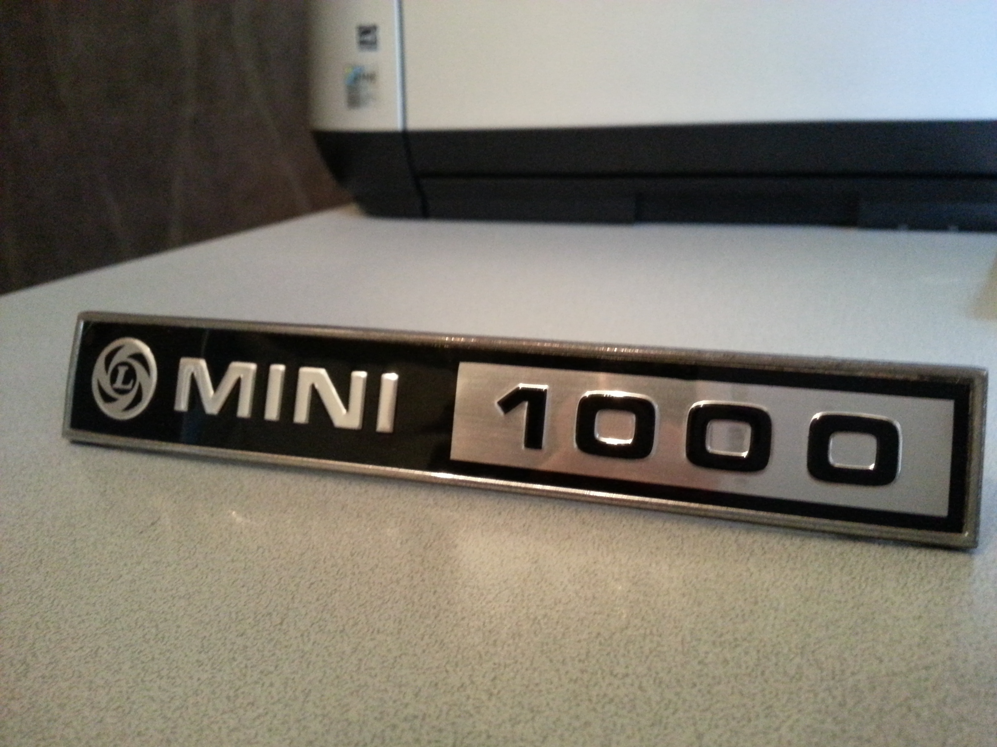

Tilasin muutama viikko sitten Minitronilta auton taakse Leylandin merkillä "Mini 1000" -lätkän kun tällä hetkellä autossa on joku Platinum-merkki mikä ei taida liittyä Miniin mitenkään. Nooh, Minitron myi ei oota ja kuulemma ei taida olla tulossakaan (ainakaan pitkään aikaan, jos ikinä) ko merkkiä. Yllättävän hankala oli metsästää sitä merkkiä. Onneksi löyty uutena itse lätkä ja pohja (käytetty pohja ja lätkä) löyty kans Briteistä.
