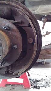

Kimi Posted October 29, 2017 Report Posted October 29, 2017 Moi, Takana molempiin päihin. Kenkä pitää viedä tasasesti ulospäin. Jos et laita levitystä säätöpalojen puolelle, niin silloin kitkapinta ei koskaan kulu sieltä jos ei kartioruuvilla pääse säätää lähemmäs nytkään. Sylinterien kohdalle silloin jos on selkeästi vaarana että mäntä voi pullahtaa ulos. Tässä miten käy kun levittää vain toisesta päästä. Etupäästä en sano mitään kun en koskaan ole sellaista minissä koskenut. /kimi
Kimi Posted October 29, 2017 Report Posted October 29, 2017 Tässä toinen puoli, muuten joku rupee selitteleen sitä sun tätä .
