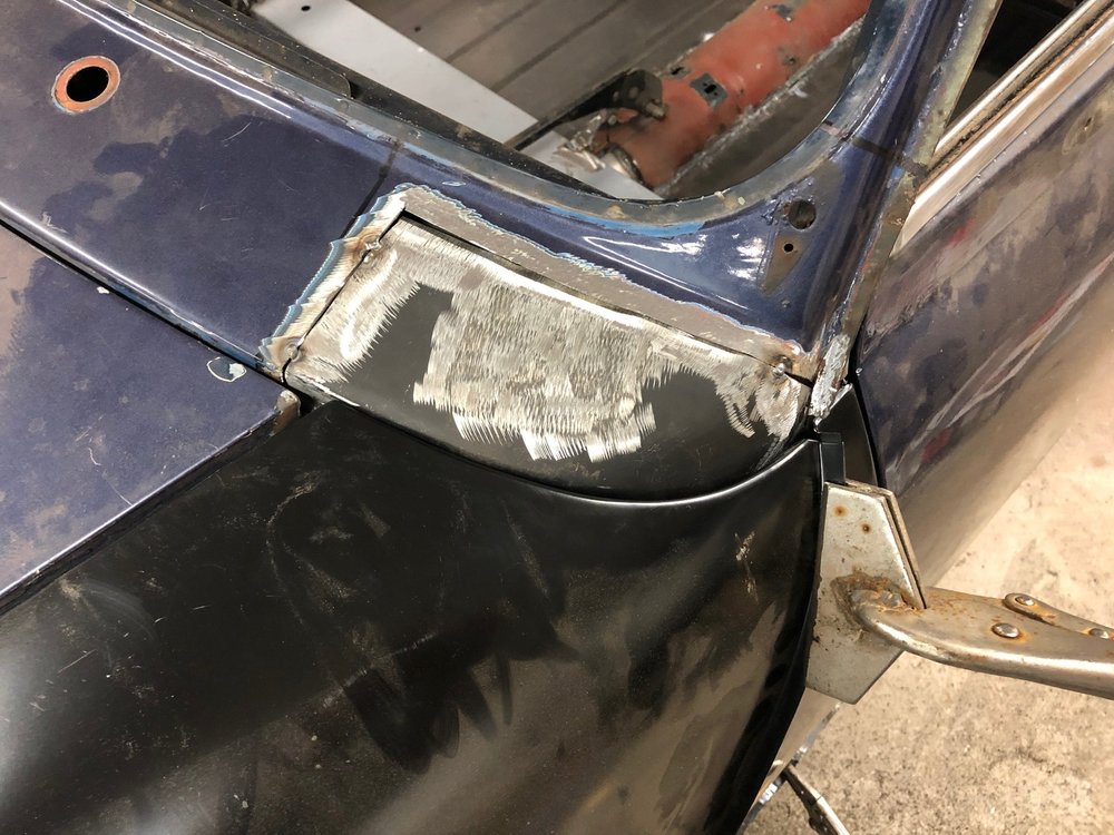

SiK Posted October 24, 2019 Author Report Posted October 24, 2019 Pitkästä aikaa tätäkin tullut vähän askarreltua, keulan peltejä koitan saada istumaan. Kuuluukohan tuohon lokasuojan takareunan ja tuulilasin alapuolen pellin väliin joku kitti tai massa? Ja sama kysymys lokasuojan ja konehuoneen pellin saumasta joka jää konepellin alle, onko siinä ollut alunperin joku massa "kourun" pohjalla saumassa?
Turbo 69 Posted October 24, 2019 Report Posted October 24, 2019 Miun mielestä siihen ei kuulu mitään massaa, tarvike pellit on näissä v.mäisiä joskus sovittaa kohilleen. Omassa laitoin ensin maskipellin paikalleen,sitten vasta lokarit. Tosin, tein puoliflipin. Näissä on melkein joka rakentajalla eri tapa tehdä.
Kimi Posted October 25, 2019 Report Posted October 25, 2019 Konepelti suorana paikalleen, sitten sovitat molemmat lokkarit kohdalleen ettei tule isoja rakoja. Jätä vähintään 3mm raakoa, muuten osuu nokkapelti loksuun avattaessa ja tulee jälkiä. .Kolmiopellin sauma ovenkanssa suoraksi. Jos et nyt sovita nokkapellin ja loksujen rakoja kohalleen molemmin puolin, niin sitten joudut kittaamaan sen myöhemmin umpeen. Mulla oli yhessä 10mm paksusti kittiä loksussa. Vedät lokkarin kiinni tuulilasin alapeltiin alapuolelta lukkopihdeillä. Noi on tarvikeloksuissa ihan miten sattuu, joutuu meikkaamaan. Koritinaa on kaikissa ollut mitä olen purkanut. /kimi
SiK Posted October 25, 2019 Author Report Posted October 25, 2019 Kiitos vinkeistä, täytyy koittaa mallailla kaikki pellit kevyesti hitsaamalla ensin paikalleen. Yllättävän hyvin näytti istuvan kun kaikkia sovittelin.

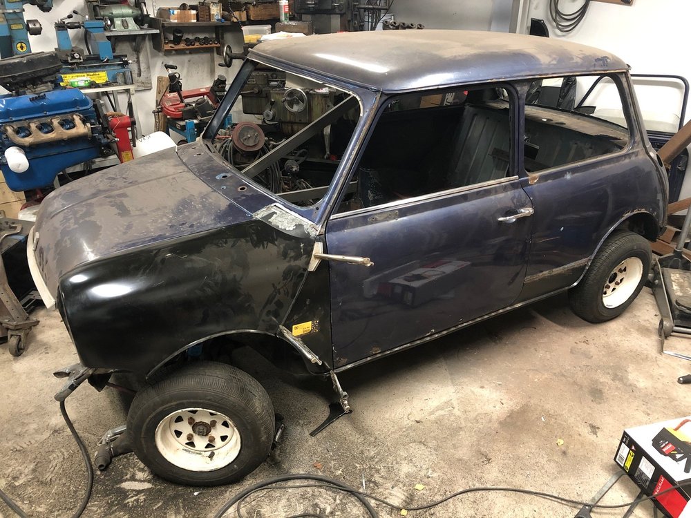

Turbo 69 Posted October 25, 2019 Report Posted October 25, 2019 Mikä kone tuolla takana on moottoripukissa?
SiK Posted October 25, 2019 Author Report Posted October 25, 2019 Sehän se, toisesta harrastepelistä. Miniin tämän hetken suunnitelmissa menossa jotain toisesta ääripäästä..
Turbo 69 Posted October 25, 2019 Report Posted October 25, 2019 Elikkä siitä tulee E-Mini,näin Nizzassa E-Mokeja ja NOSMOKE:ja. Mistä hommasit motin? Entäs mihin akut sijoitat?

SiK Posted October 28, 2019 Author Report Posted October 28, 2019 Kaikki on vielä suunnittelun asteella, ja mitään järkevää ei välttämättä synny lopputuloksena.. Moottori on vielä kiinni tuollaisessa kiinalaisessa nelipyörässä, ohjain on golf kärryyn tarkoitettu Curtis. Mitään tykkiä noilla kamppeilla ei tule ( ~30kW), mutta yhden "oikean" sähköauton kokemuksella silti hauska ajaa moottorin luonteen takia. Koriin en ole tehnyt mitään muutoksia sähköjä ajatellen, kelkkaan sitten sopivat kiinnikkeet moottorille. Akkuja ei ole kovin pitkään kantamaan tarkoitus laittaa. Akut varmaan jakautuu konttiin ja konepellin alle.
