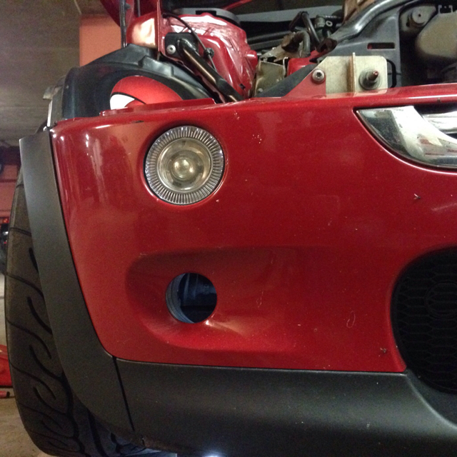

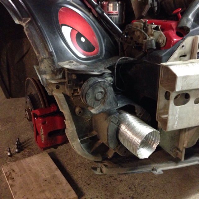

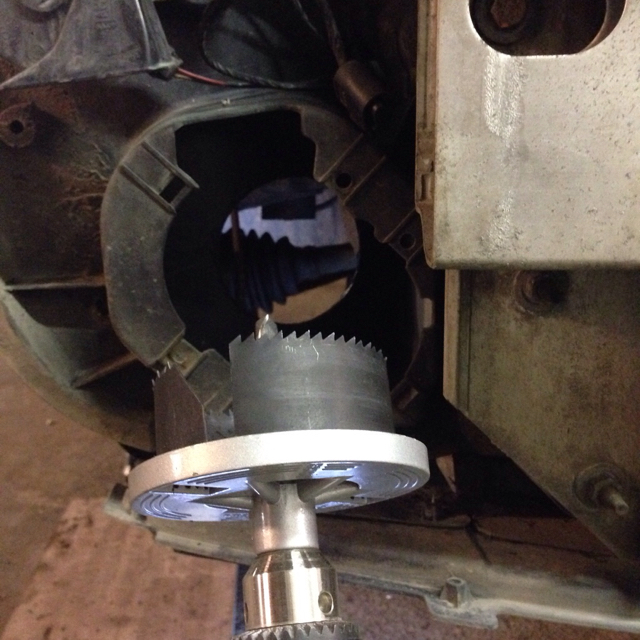

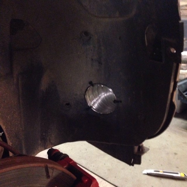

Igor Kirjoitettu 17. Kesäkuuta, 2015 Kirjoittaja Raportoi Kirjoitettu 17. Kesäkuuta, 2015 R53:ssa on hiukan erilaiset nuo pumput, suodattimet ja kohot. Mulla tosiaan mittari näyttää koko ajan punaista, range pelkkää viivaa, ja meno loppuu vasta kun bensa (eikun siis etanoli) loppuu. Tarttis jaksaa kaivaa se suodatinkotelo tarkasteluun, kun siltä puolelta on koho jumissa. Tohon jarrujen lämpeämisongelmaan ajattelin alkuun jotain tän tyyppistä ratkasua, kunnes orranje saa taas kauppansa auki: http://www.specr53.com/blog/2015/01/21/mini-brake-duct-diy/
Igor Kirjoitettu 25. Kesäkuuta, 2015 Kirjoittaja Raportoi Kirjoitettu 25. Kesäkuuta, 2015 Itte kun tekee, niin saa just sellasen kun siitä sattuu tulemaan... huomenna pääsee Alastaroon testaamaan miten toimii. Lauri and holkki 2
