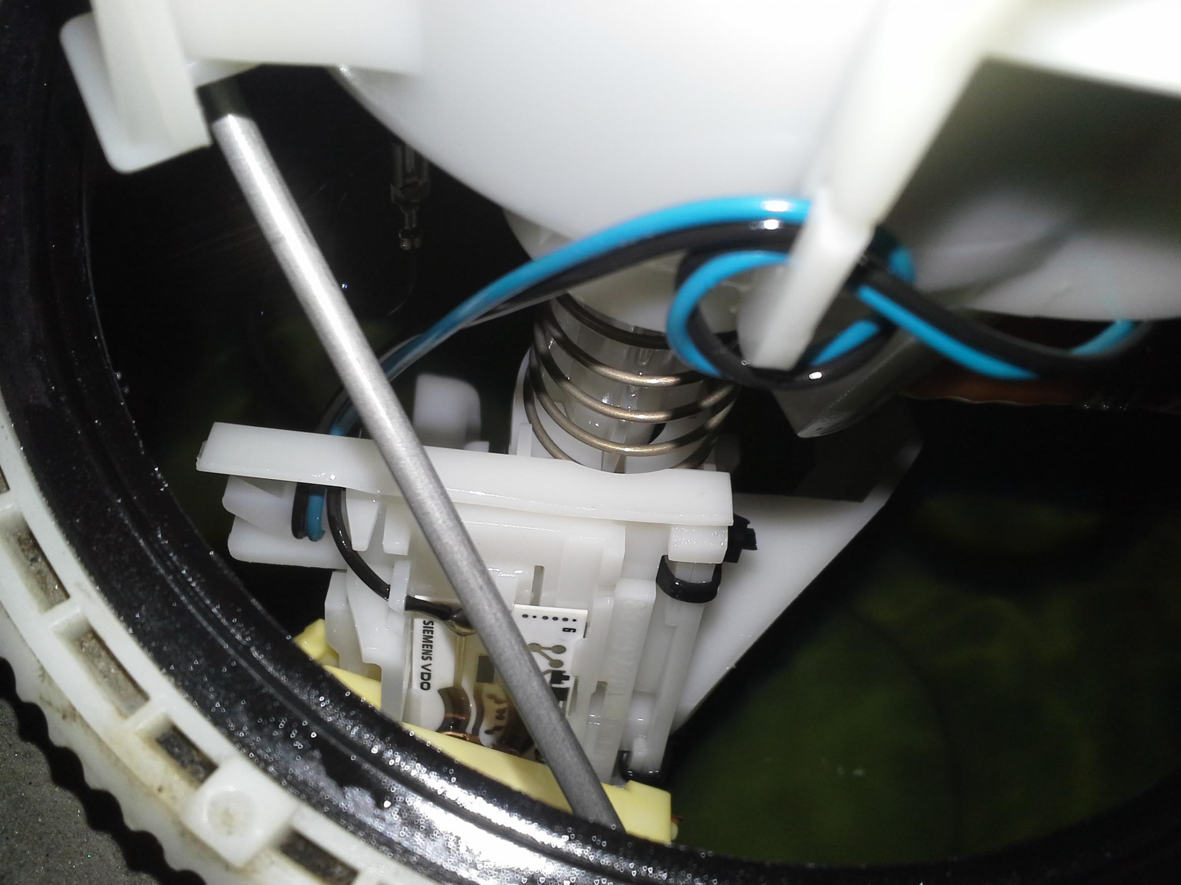

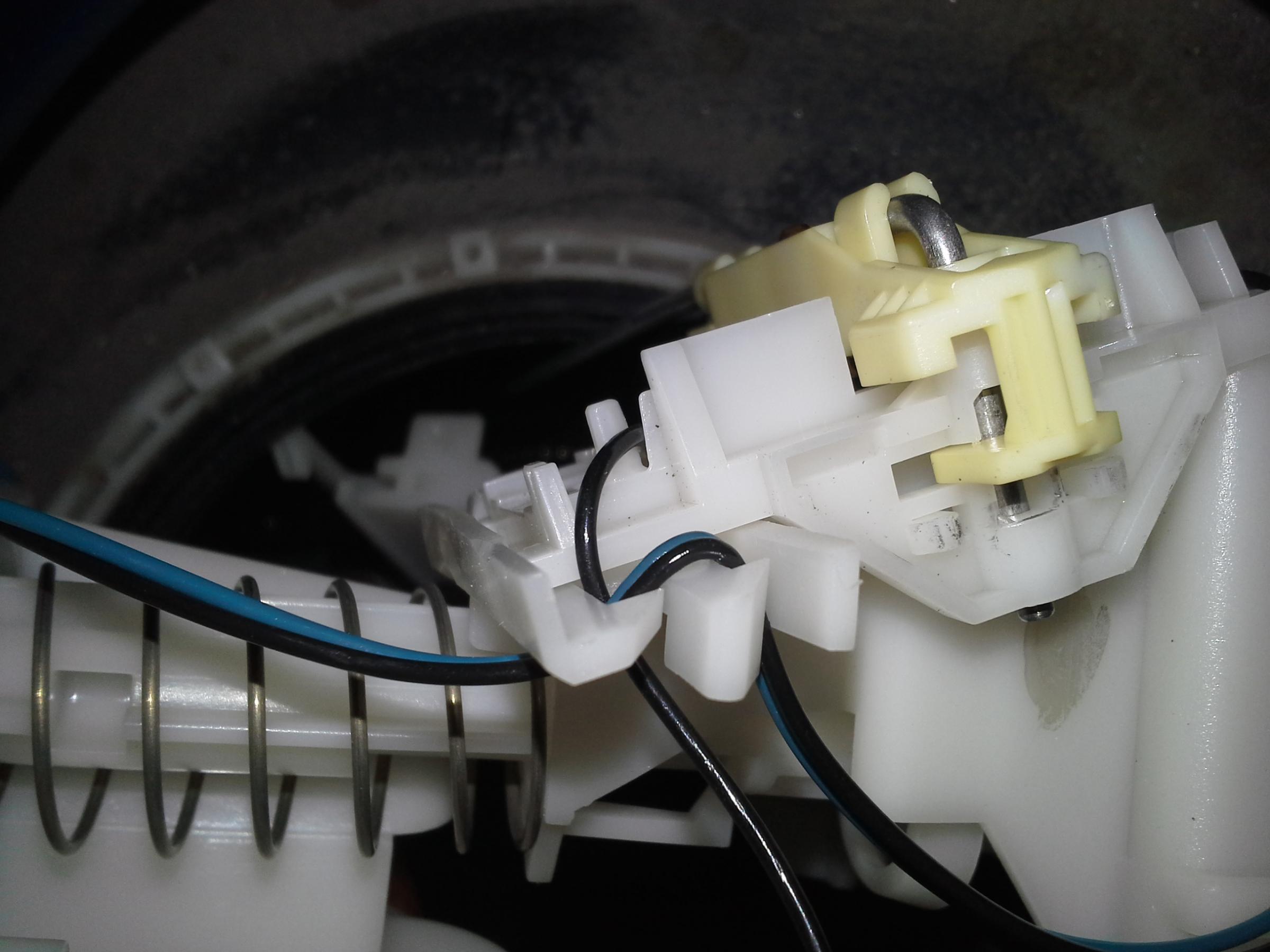

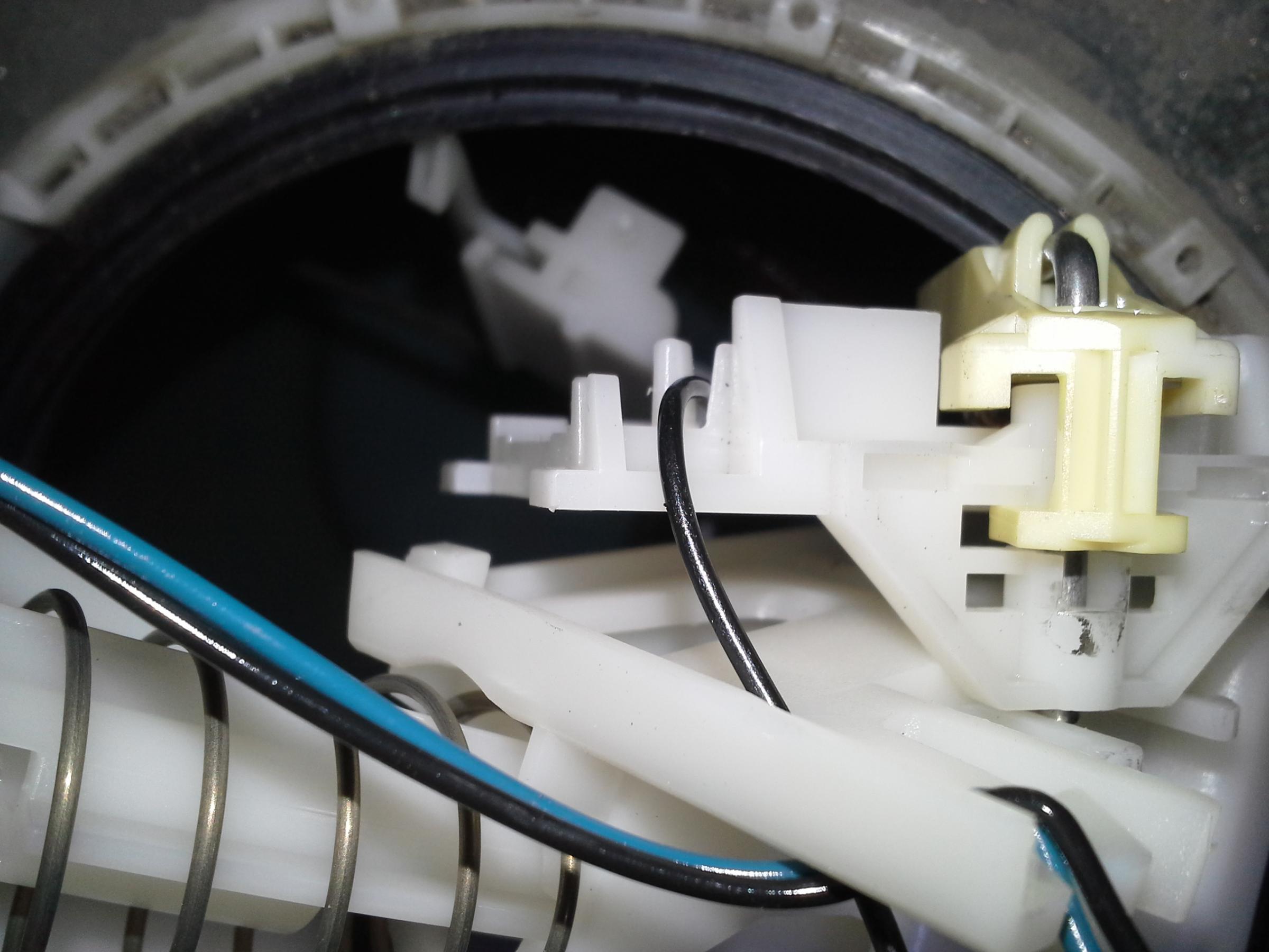

Juge Posted April 29, 2015 Author Report Posted April 29, 2015 Noniin - tääkin "bensa loppu vaikka mittari näyttää 3 pykälää" tais tulla kuntoon... Tai ainakin totisesti toivon. Tuli otettua auki molemmat tankin "korkit". Oikean puolen tankin kohon juuri kokonaan irti tästä telineestään. Käytännössä aina kun tankki ollut lähes tyhjä roikkunut johdon varassa. Ei ole ihme, että tankkauksen jälkeen jäi yksi tai kaksi pykälää uupumaan täydestä mittarin mukaan ja pienen ajon jälkeen tämä pykälät syttyivät. Mutta ihme on että miten se on voinu tuosta telineestä päästä irti. En nyt ihan heti ruvennut nippusiteitä laittamaan kun ei kovin äkkiä löytynyt paikkaa minne nippusiteet olisi voinu laittaa ilman pelkoa siitä että ne tippuisi tankin pohjalle. Nyt se on kiinni ja ekan täyteen tankkauksen jälkeen mittari näytti heti täyttä. Hidden Menusta kävin tankkimittarilla ja Ohmit ja litramäärät näyttivät lupaavalta - pientä elämistä oikean puoleisessa tankissa, muttei mitään suuria. Ennen kohojen remonttia keskikulutuksella 9.5 litraa ajettu yli 430km. Laskeskelin että noin kymmenen litraa pitäisi tankissa olla bensaa vaikka mittarissa paloi 4 pykälää ja ajotietokone väitti että bensalla pääsisi vielä pari sataa kilometriä. Heti kohojen remontin jälkeen bensamittarissa oli vain kaksi ja nekin punaisena ja ajotietokone väitti että 77km pääsisi vielä jäljellä olevalla bensalla. Hidden Menun tankkimittari väitti että vasemmassa tankissa olisi ollut 5.6 litraa ja oikeassa 0. Ja oikea tankki oli oikeasti kuiva kuin Martini. Oli tuossa oma hommansa, mutta toivottavasti tuli ja pysyy kunnossa. Jälkeen päin ajateltuna homma ei nyt ihan niin mahoton ollut, vaikka kyllä siinä aikaakin vähän meni. Igor and todeveni 2
Juge Posted July 5, 2015 Author Report Posted July 5, 2015 Noniin, tänään toi homma tuli taas eteen. Vajaan neljän sadan kilometrin ajojen jälkeen bensamittari oli laskenut vain kaksi pykälä... ??? meleko taloudellinen - ei vaiteskaan. Ei muutakun Hidden Menuun ja kuinka ollakkaan oikean puolen tankin Ohmimäärät jökötti paikoillaan ja vasen heilui, samoin litramäärät. Uudelleen auki ja kyllä, oikean puolen koho taas irti telineestään. Mitä ihmettä tuola tankissa tapahtuu että tuo pääsee irti...?? Muutakuin tietty bensan pyörre kun antaa kaasua. Nyt tein sitten nippusidepatentit peräti neljä pientä nippusidettä. Toivon mukaan nyt pysyy kiinni - toivon mukaan noi nippusiteet ei tuonne haperru... Tankin kannet kiinni ja testaus, ja niin bensamittarista sammui nyt yhteensä 4 palkkia.

Juge Posted September 6, 2015 Author Report Posted September 6, 2015 No niin, tulipa tarkistettua tuo patentti jonka heinäkuussa tein, ja kyllä ne nippusiteet sielä ehjät olivat ja kohon mekanismi oli edelleen kiinni pumpun rungossa. Ja kumpikin pumppu surraa kun auto on käynnissä. Aika erikoisesti tuntuu toimivan tuo kahden tankin systeemi, kun noin 250km pääsee ajamaan ennenkuin oikealla puolella alkaa edes vähentyä polttoaine mikäli Hidden Menun Ohmi- ja litralukemiin on luottamista, ja pakkohan niihin on jos se lukee tiedot suoraa anturilta. Tiedä sitten mistä johtuu... vai tasaako systeemi polttoainetta tankkien välillä sitämukaan kun suuremmasta vasemmanpuoleisesta alkaa se vähentyä, ei tiedä... No ainakin noi NAM:in sivuilta löytynyt taulukko montako litraa mihinkäkin palkkiin kuuluu tuntuisi, jos ei oikealta niin ainakin tosi hyvin suuntaa-antavalta. Erikoisen oloinen systeemi kyllä, kun vasemman puolen pumpulle ei mene kuin nippu johtoja, oikean puolimmaisessa on (nuolesta päätellen) ulos tulevan polttoaineen putki, ja jossain tämän oikean puolen pumpun vierellä on joku putki. Mutta: vasemman ja oikean puolen pumpun yhdistää jonkinlainen putki joka vähän kuin "on vain" kiinni hentoisissa pitimissä vasemman puolen pumpun rungossa ihan täysin irti aivan kuin oikean puolen pumppu lykkäisi vasemmalle puolelle tästä putkesta p.aineen, ja vasemmalta menee sähköjohdot oikean puolen pumpulle tankin sisällä uiden bensassa aina kun tankki on täynnä tai lähes täynnä.
