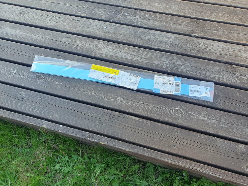

  14. Iskarien pölysuojat, en muista oliko facelift vai vanhempi. Hinta: 1 x JM, muun ostoksen yhteydessä ilmainen Cooperin apukuskin puoleinen kynnyslistat. Hinta: 2 x JM R50 apukuskin puoleinen helmamuovi. Uusi. Hinta: 4 x JM

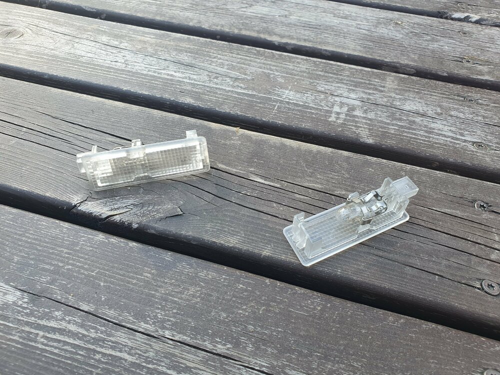

  16. 28.9 KAIKKI MYYTY, ilmoituksen voisi poistaa jos osaisi ————— 12.9. LOPUT OSAT LÄHTEVÄT ROSKIIN VIIKON PARIN SISÄÄN. Ilmoittele jos joukossa on jotain joka sattuu kiinnostamaan. ---- 13.6 POISTETTU MYYDYT OSAT. Myydään/annetaan erinäisiä R50/R53 Mineistä ylimääräiseksi jääneitä osia. Valuuttana toimii Juhla Mokka vaaleapaahtoinen suodatinkahvi, eli JM. Jos hinnat eivät miellytä, niin kerro oma näkemyksesi. ABS boksi ja hydr yksikkö, rikki: antaa vikakoodin lämmettyään. Ilmeisesti siis sähkövika, hybrauliventtiilien uskoisin oleva kunnossa. Hinta: ilmainen Jalkatilan valoja tai rekisterikilven valoja 2kpl. En muista kumpia nämä olivat. Hinta: ilmainen R50 prefaceliftin hattuhylly. 2 x JM
