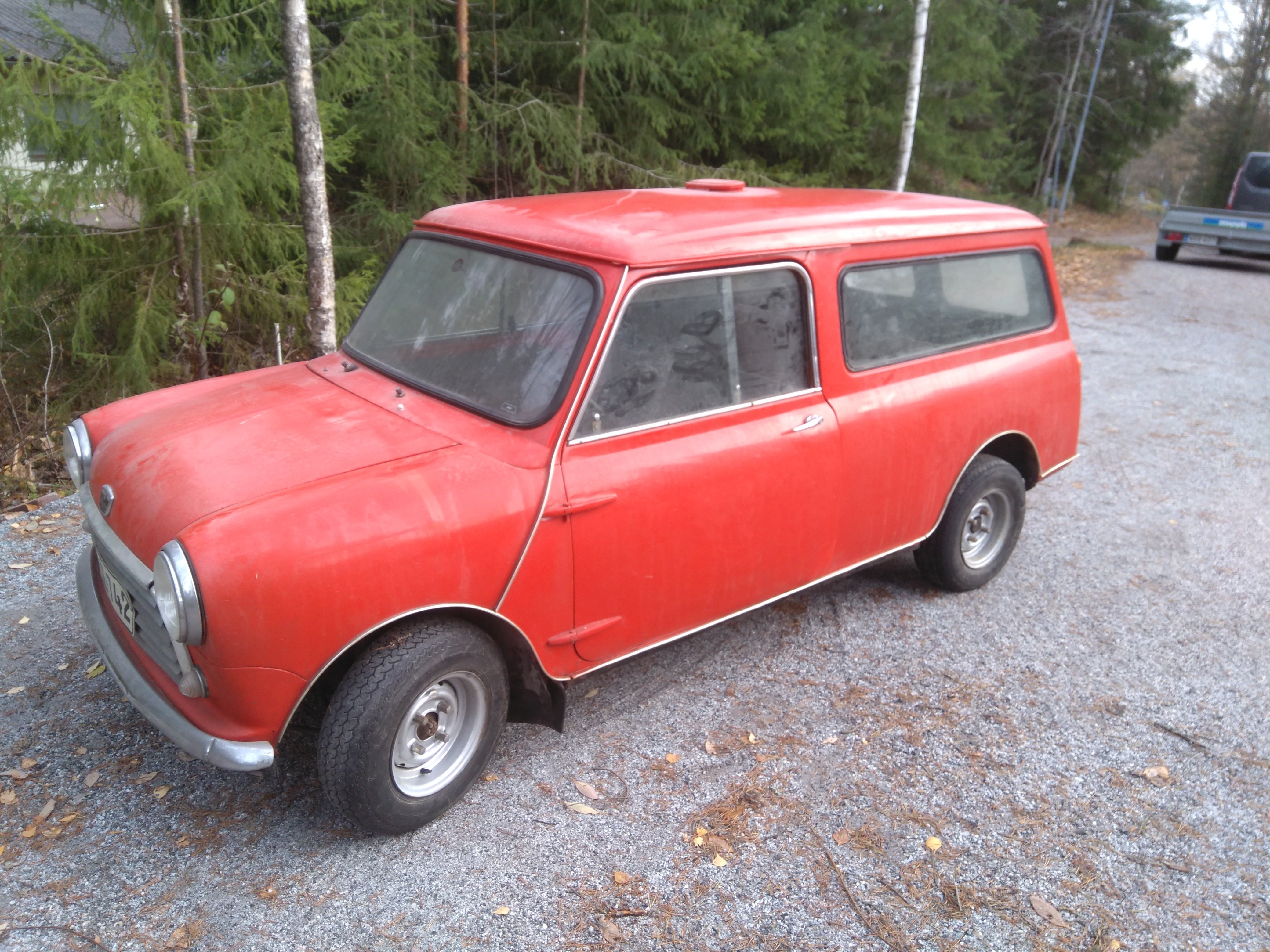

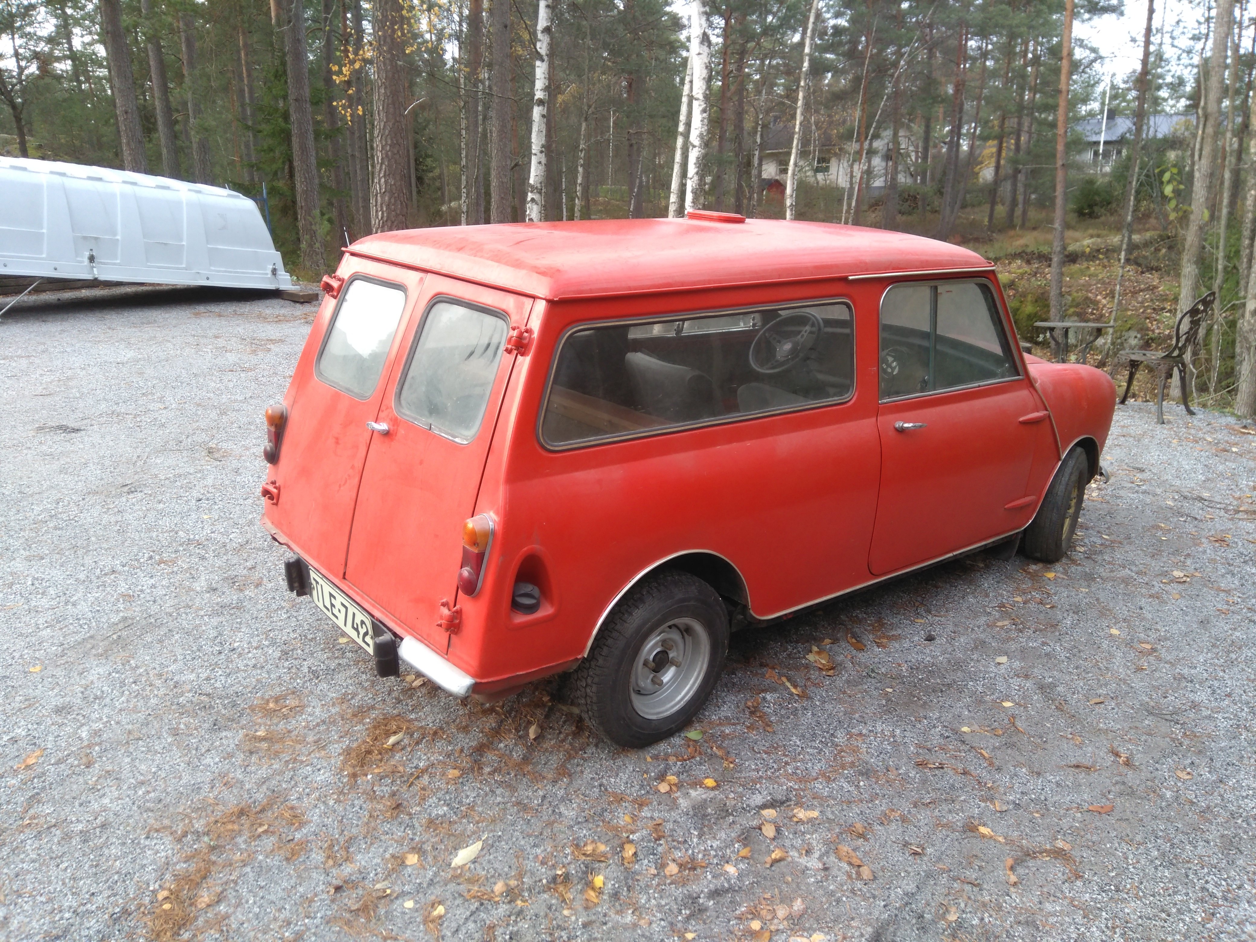

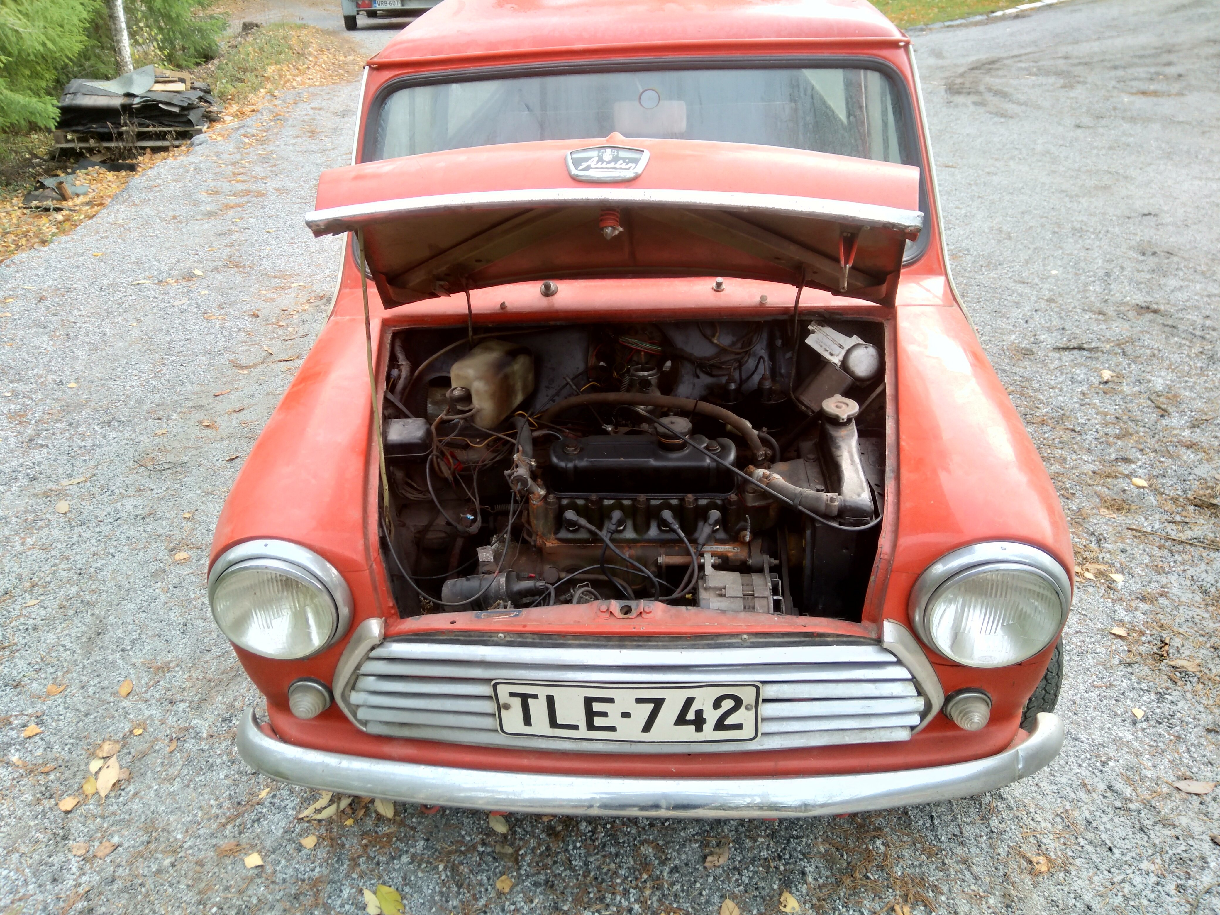

mini850 Posted November 3, 2018 Report Posted November 3, 2018 Tuli hommattua tuollainen 30 vuotta seissyt rakennelma, tunnistaako kukaan? vanhat rekisteri tunnukset TLE-742 ja alkujaan TEV-89
ZepeteuZ Posted November 3, 2018 Report Posted November 3, 2018 Ompa siistikuntoinen päällepäin,kolmiopellitkin näyttävät kovilta! Sisusta onkin elämää nähnyt. Mikä on punainen lanka vanin suhteen tulevaisuudessa? Minkälaisella koneella nyt? Tuo sisustan tikkivuori,onko orkkis?Mielenkiintoinen auto jokatapauksessa!
mini850 Posted November 3, 2018 Author Report Posted November 3, 2018 On se aika sekasikiö, lattian reijästä päätellen ollut joskus isompi kone, nyt 850, toistaiseksi ei ole mitään pahempaa ruostevauriota tullut vastaan, kuskin ovi saannut jotain osumaa, se pitää vaihtaa, maalipinta on kuvissa paljon parempi mitä luonnossa, etupenkit oa eriparia, tarkoitus nyt ensin ainakin vaan hoitaa katsastuskuntoon sitten jossain vaiheessa aloittaa parempi kunnostus, tuskin mitään museo kalua kuitenkaan tulee, mutta katotaan sitä sitten...

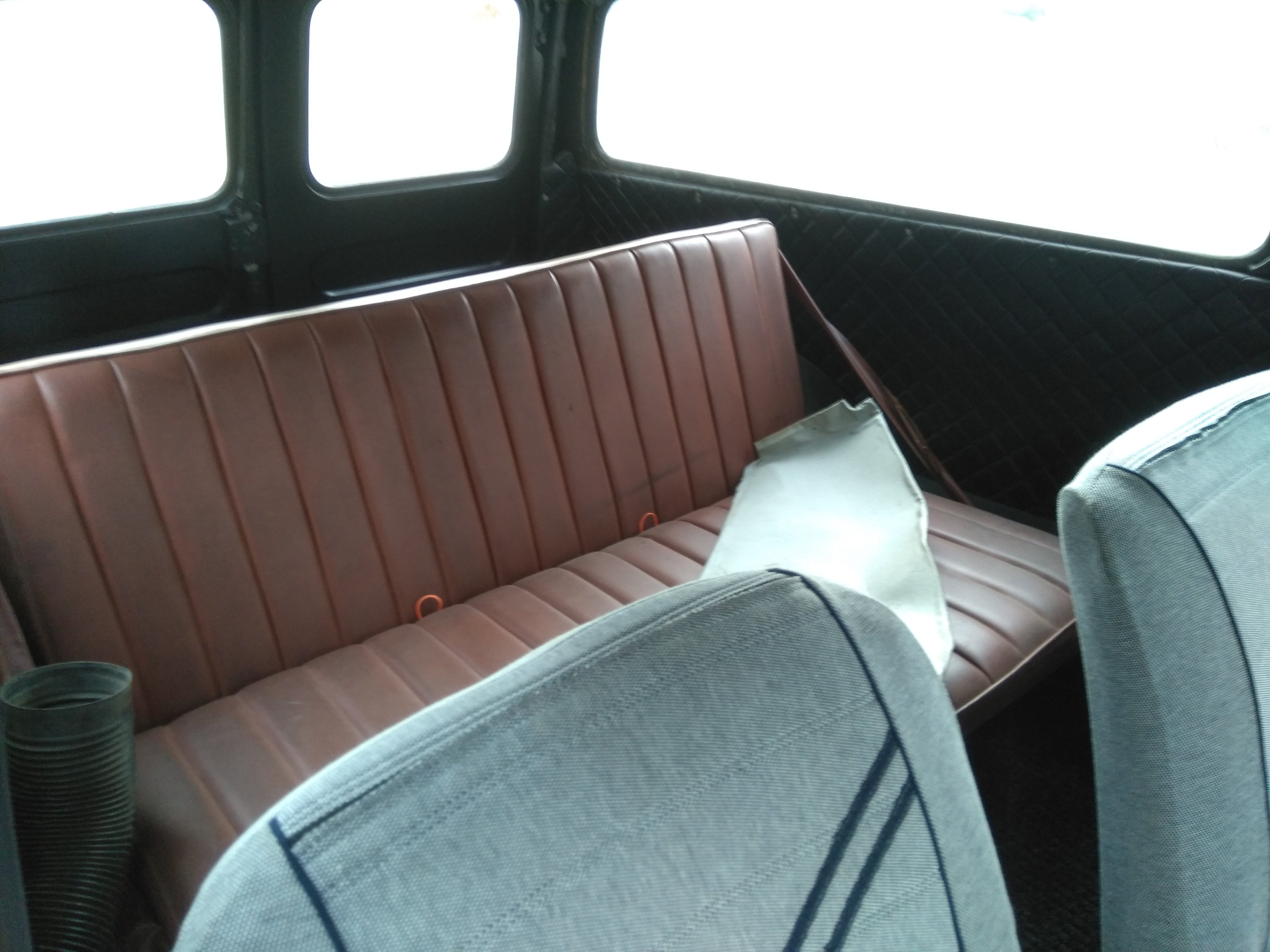

FD100L Posted November 3, 2018 Report Posted November 3, 2018 Takapenkkikin! Ilmeisesti merkitty rek.otteeseen ja (joidenkin parjaamat) takasivuikkunat, näkyvyys hyvä! Ihan jees!

ZepeteuZ Posted November 3, 2018 Report Posted November 3, 2018 Näköjään yksi metallinen ikkunalukko vaihtunut muoviseen. Kuskin oven yläsaranassa vähän reilumpi tappi. Oveakin on joku joskus vissiin maalannut"saunavihdalla"lukonkin... Mielenkiintoinen rojekti,pidä edistymisestä foorumilaisia ajan tasalla

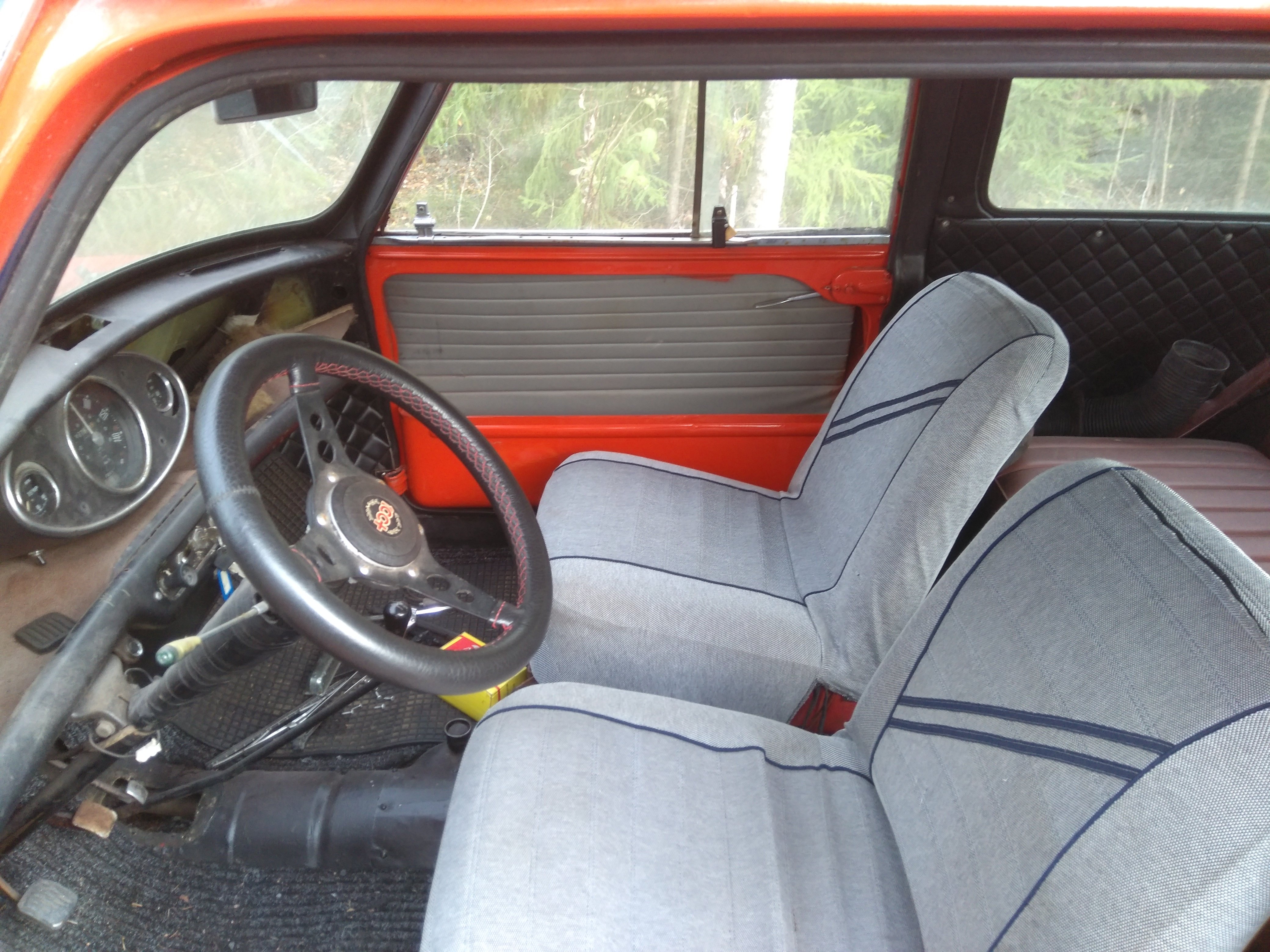

mini850 Posted November 4, 2018 Author Report Posted November 4, 2018 Pääkaupunki seudulta hain, rekisteröity vaan aikoinaan Turun ja Porinlääniin, koska kilvessä T, Lattiassa on lyhyelle kepille tehty reikä joka peitetty pellillä tai joko näissäkin oli se reikä vakiona?
inno75 Posted November 4, 2018 Report Posted November 4, 2018 Ei -62 vuonna ollut reikää. Kyllä siinä varmaan on ollut toisenlainen vaihde sydeemi aikoinaan. Ittellä oli joskus 34v 1962 mallinen umpivani kans . S:n listat näkyy olleen ovessa ja paljon muuta vaihtunut vuosien varrella, niin kuin yleensä käy, jotta auto pysyisi liikenteessä. Voimia rakenteluun !
koirankoppi Posted November 5, 2018 Report Posted November 5, 2018 Oikeen Cooperin listat ovissa. Lienee tuunattu aikoinaan isolle koneelle ja tehty kepin reikäkin lattiaan. Jos ei välttämättä halua museopeliä, niin fiksuin olisi jatkaa edellisen "tuunaajan" linjoilla. Heittää vaikka 1100 kone nokille. Mukava "reissumoottori", vähäruokainen ym Naamapeltikin on puhkottu tai vaihdettu normiMinin maskiin. MR peliin riittää tekemistä, mutta jos haluaa siistin reissu/ajoauton, niin erittäin hyvä lähtökohta

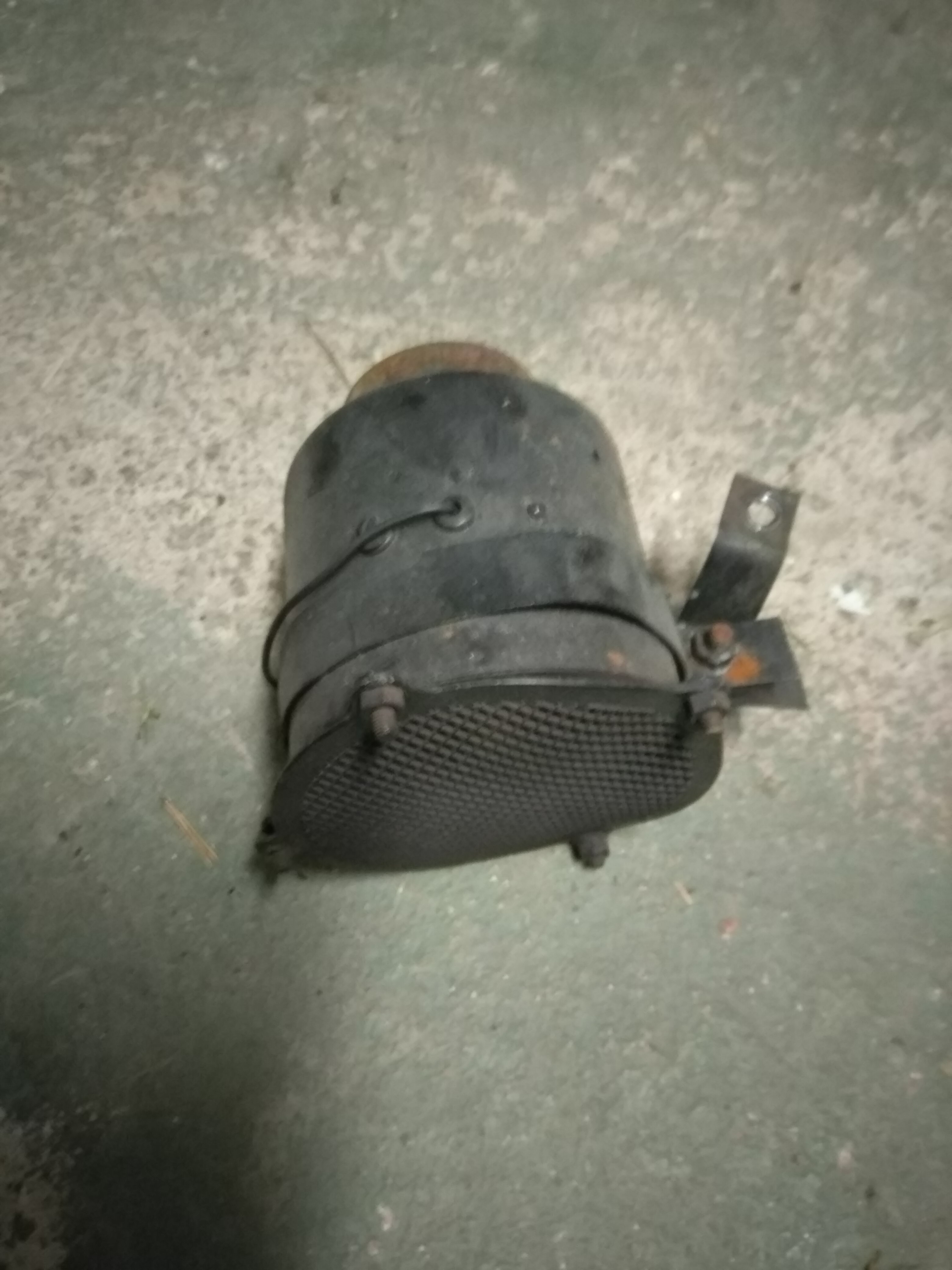

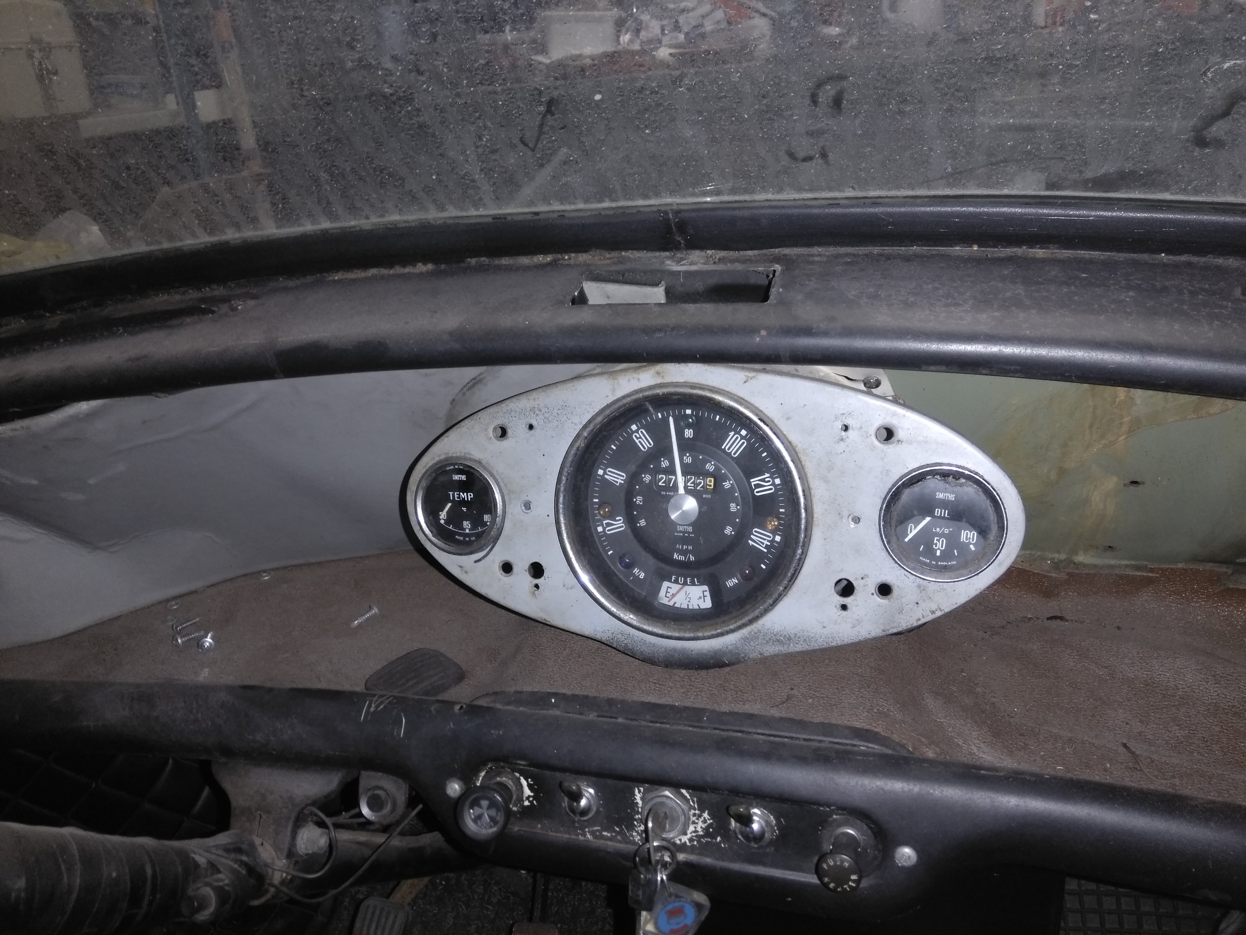

mini850 Posted November 5, 2018 Author Report Posted November 5, 2018 Minkälainen puhallin on näissä vaneissa ollut? koska oikeassa sisälokasuojassa ei ole ainakaan mitään reikiä puhaltimen kiinnitykseen, ilmaputken päässä oli kyllä kuvan mukainen puhallin, mutta onko tuo alkuperäinen? Ja niitä Cooperin osia on kyllä siihen viritelty, eikös tuo mittarin kehys ja kiinnikekin ole samoin maski ja ne listat ovissa sekä vanteet, toki niistäkin yksi uupuu, alkuperäinen maski rikottu ilmeisesti suodattimen vaihdon helpottamiseksi??

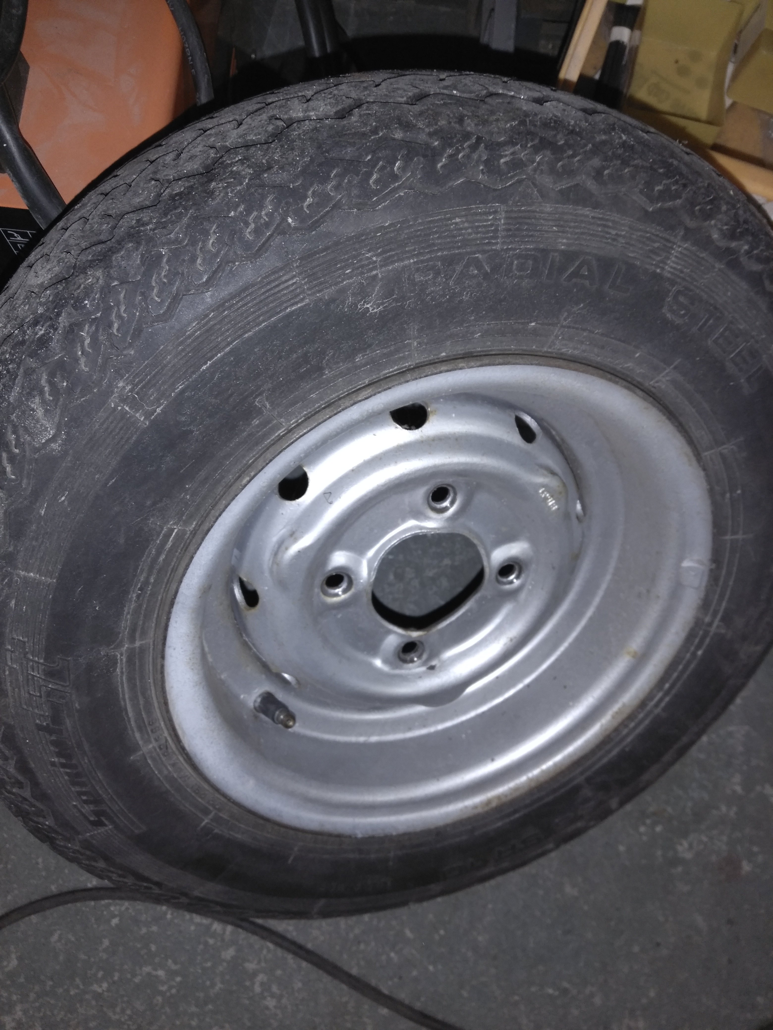

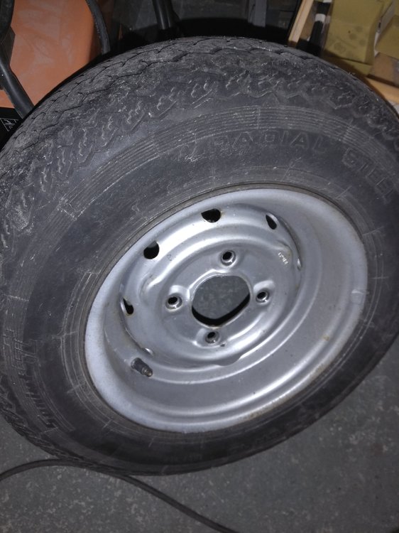

koirankoppi Posted November 5, 2018 Report Posted November 5, 2018 Tuollainen puhallin taisi olla vielä 62 malleissa alunperin? Ainakin vanhemmissa, esim 60. Nuo on ns. Dunlopin 4,5":set ulospäin levittävät, eivät Cooperin vanteita, mutta arvostettu alkup. lisävaruste. Mittarin kehys näyttää olevan Cooperin, jos tuon muovin alla on peltipaneeli. Jos et "museoi", niin käytön kannalta on helpoin leikata vaikka koko umpimaski auki. Vaihtovirtalaturi ei kuulu tuon ikäiseen, sähköja lienee roplattu muutenkin oman mielen mukaan. Lataussäädin näyttää olevan kuitenkin paikallaan. Kori näyttää pelleiltään aika alkuperäisen hyvältä, joten siitä voi mielensä mukaan kehitellä ihan mitä vaan. Verhoilut näyttää takapenkkiä lukuunottamatta olevan omia virityksiä. Vaneissa, eikä Suomi puhkotuissa farkuissa ollut minkäänlaisia verhoiluja takaosassa
mini850 Posted November 5, 2018 Author Report Posted November 5, 2018 Sähköt pelaavat kylläkin, vaikka johdot on miten sattuu, pensapumppukin alkoi heti naputtamaan, kun pistin akun kiinni ja virrat päälle, valot ok, ja lähti käymään, toki pensalinjassa joku vuoto joka pitää korjata seuraavaksi, nyt on nuo jarrut menossa, oli säädöt hyvin voideltu liikkuivat kevyesti, muutenkin ihan ok, paitsi sylinterit jumissa, kytkimen sain jo pelaamaan, ehkä viikon päästä pääsee koeajolle tai sitten ei....
inno75 Posted November 5, 2018 Report Posted November 5, 2018 Mun "vanhassa" 7/62 ei ollut tollasta puhallinta , vaan se sama kuin henkilöautossakin. Taitaa olla jostain vanhemmasta autosta (Ministä?). Ton tilalla kuuluu olla suljettava "läppä", joka toimii samoin kuin ryyppykin. Vetimen paikka on siinä missä valokatkaisin ja ryyppyvaijeri on tavarahyllyn alla. Jos meinaat museoida kannattaa hankkia alkuperäinen 62 vuoden varaosakirja , siitä selviää mitä mihinkin kuuluu .

LeeHarvey Posted November 5, 2018 Report Posted November 5, 2018 Minun Van on 3/62 ja siinäkin on normi pakeliitti puhallin konehuoneessa ja laatikkolämppäri.
johnny Posted November 5, 2018 Report Posted November 5, 2018 joo älkää vaan entisöikö enempää.. ajat tommosella ja oot tyytyväinen
koirankoppi Posted November 6, 2018 Report Posted November 6, 2018 Joku vanhemman Minin omistaja ehkä voisi olla tuosta lämppärin puhaltimesta kiinnostunut? Ainakin Tre:lla majailevassa 60 perusmallissa on tuollainen.. Tosin eipä niitä 60/59 malleja taida montaa olla koko Suomessa
cmro85 Posted November 6, 2018 Report Posted November 6, 2018 Impin puhallinmoottori. Vois löytyä vielä uusikin tuollainen..
koirankoppi Posted November 6, 2018 Report Posted November 6, 2018 Lämmityslaitehan oli 50/60 luvun taitteessa ja vähän myöhemminkin Minissä lisävaruste, joka tosin Suomeen tuotaviin kaikkiin laitettiin. Smithsin yleismallin tavaraa käytettiin useissa briteissä. Bakeliitti"turbo" yleisin
