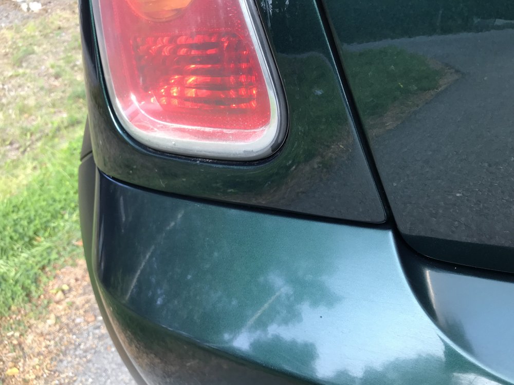

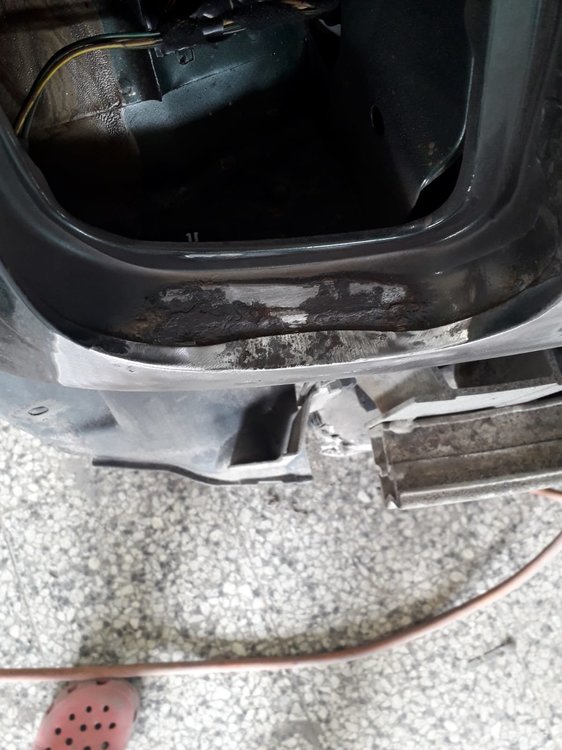

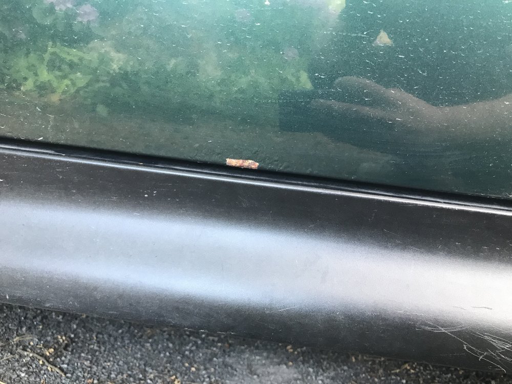

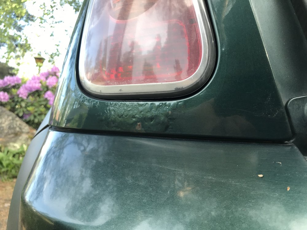

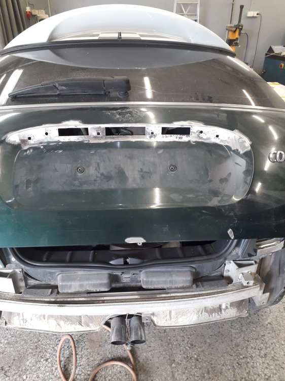

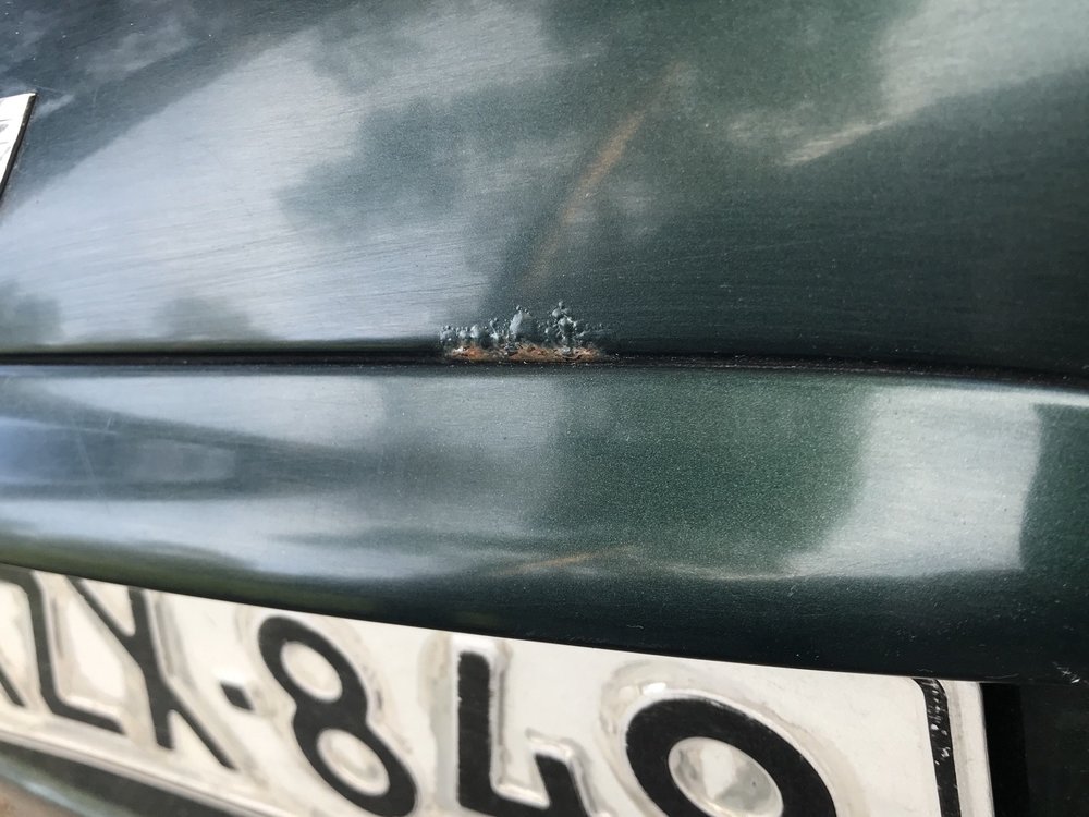

JemenJ Kirjoitettu 20. Elokuuta, 2019 Kirjoittaja Raportoi Kirjoitettu 20. Elokuuta, 2019 Nyt kun sain ahtimen kuosiin oli aika ottaa pikku ruostekohdat kiinni ennen kuin koko auto on läpi mätä. Isoimmat ongelmakohdat olivat molempien takavalojen alla, näistä vasen pahempi, sekä takana rekisterikilven päällä olevan lipan yläreuna. Vasemman takavalon alle jouduttiin jopa laittamaan hieman uutta peltiä, sen verran oli päässyt ruostumaan. Kuskin ovesta oli myös pieni pala lohennut maalia joka myös taittoi ruskeaa väriä kohti. Maalattiin siis kuskin ovi, vasen ja oikea takalokari sekä kontin luukku. Homman hoiti MH-Color Vaasasta ja jälki mielestäni priimaa. liitteenä muutama kuva vaurioista.

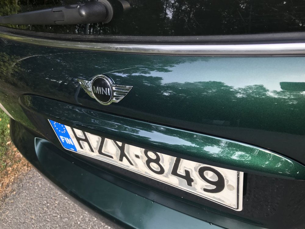

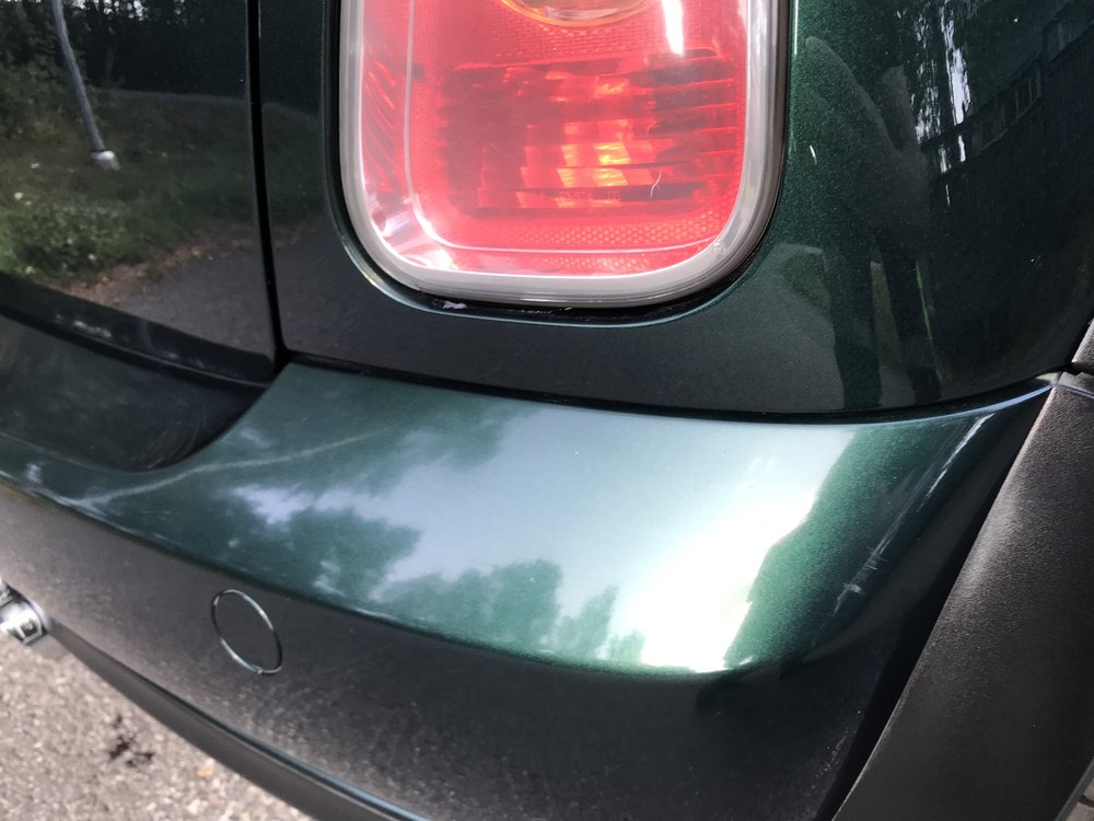

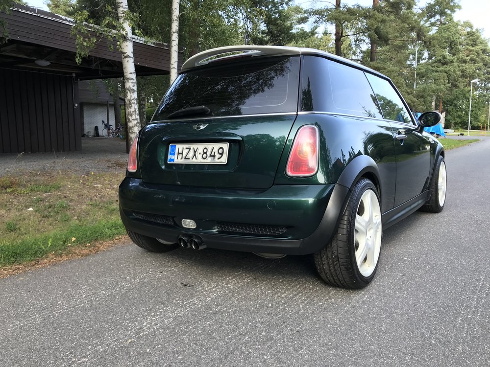

JemenJ Kirjoitettu 24. Elokuuta, 2019 Kirjoittaja Raportoi Kirjoitettu 24. Elokuuta, 2019 (muokattu) Tarjoukset maalaustöistä vaihtelivat 500-1400€ välillä. Mitä enemmän nyrkkipajalta paikka näytti sen halvempi tarjous yleensä oli. Minun kohdalla kustannukset olivat lähempänä tuota ylärajaa. Paikan valintaan vaikuttivat myös muutamat ennakkosuositukset sekä heidän asenne kyseiseen työhön. Halvemmissa paikoissa voivoteltiin ’kun on niin hankala ja saakohan tuosta hyvää millään’, kun taas MH Colorin tyypeillä oli selkeä visio ja ammattimainen asenne kuinka pitää tehdä että tulee hyvä. liitteenä muutama kuva puhtaasta autosta. Muokattu: 24. Elokuuta, 2019, käyttäjä: JemenJ Typo Igor and AAB-1 2
Rane Kirjoitettu 26. Elokuuta, 2019 Raportoi Kirjoitettu 26. Elokuuta, 2019 Eikö tuohon kannattaisi laittaa vielä uusi kilpi tilaukseen Ei suuria kustanna.
JemenJ Kirjoitettu 26. Elokuuta, 2019 Kirjoittaja Raportoi Kirjoitettu 26. Elokuuta, 2019 Haha, joo uusi kilpi on tilattu!
Igor Kirjoitettu 26. Elokuuta, 2019 Raportoi Kirjoitettu 26. Elokuuta, 2019 No sehän näyttää hyvältä. Noista takalampuistakin saanee varmaan vielä kiillottamalla kirkkaat.
karvalakki Kirjoitettu 26. Elokuuta, 2019 Raportoi Kirjoitettu 26. Elokuuta, 2019 1 tunti sitten, Igor kirjoitti: No sehän näyttää hyvältä. Noista takalampuistakin saanee varmaan vielä kiillottamalla kirkkaat. Juu, kyllä saa, ja voi aivan hyvin tehdä itsekin. Viime kesänä kiillottelin kesäauton umpiot ja tuli kuin uusi.
Laza Kirjoitettu 31. Elokuuta, 2019 Raportoi Kirjoitettu 31. Elokuuta, 2019 Noista takavaloista puheenollen, millä niitä uskaltaisi kiillotella? Kaikenlaisia umpioiden/valojen kiilloitussarjoja löytyy biltemasta lähtien mutta onko niistä mihinkään?
karvalakki Kirjoitettu 31. Elokuuta, 2019 Raportoi Kirjoitettu 31. Elokuuta, 2019 Omat umpiot hioin vesihiomapaperilla 1000, sitten 1500 ja 2000, ja vielä kahdella eri hiomavahalla, ja lopuksi UV-suojalakka päälle.
