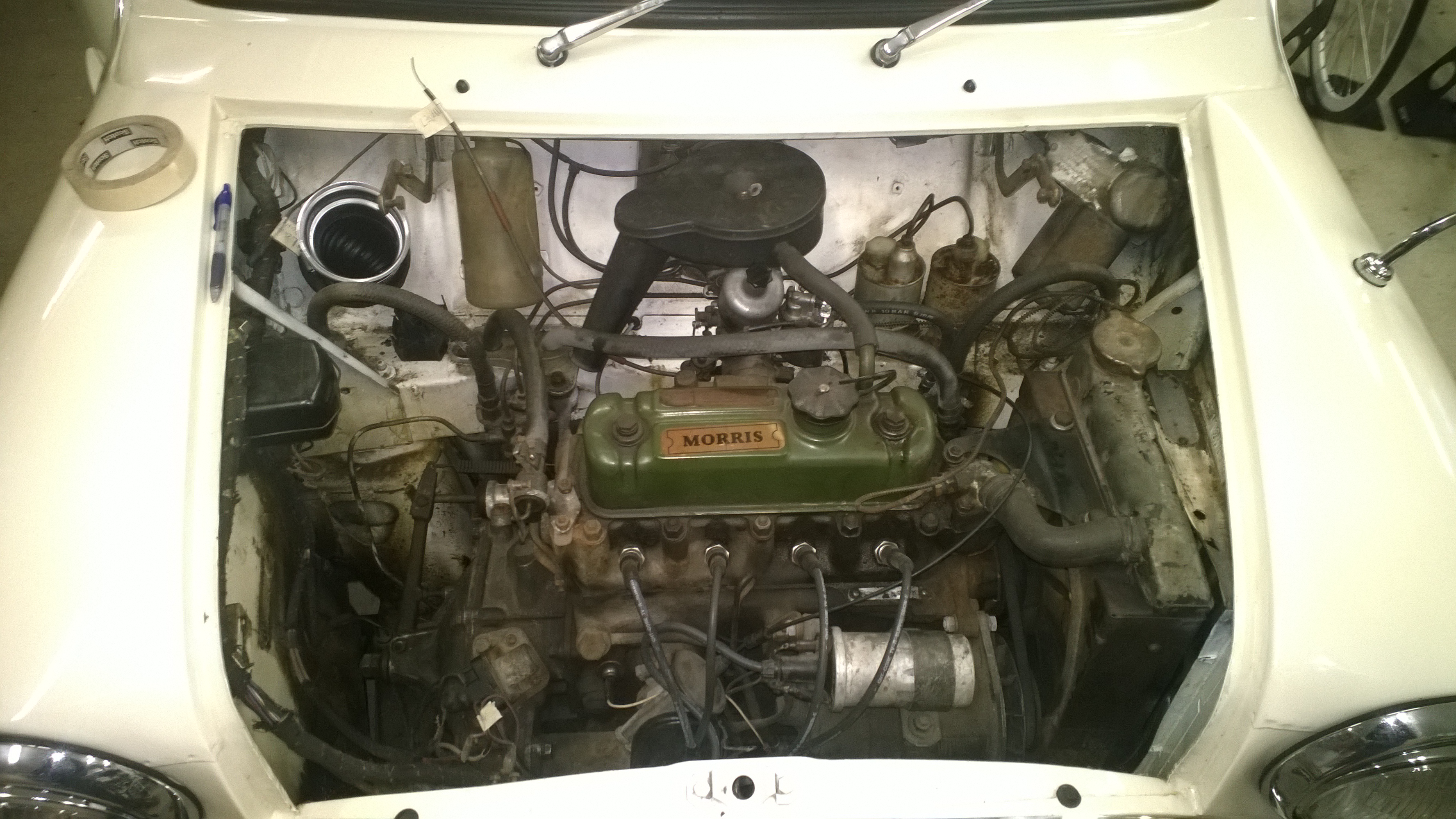

imperial Kirjoitettu 24. Kesäkuuta, 2015 Raportoi Jaa Kirjoitettu 24. Kesäkuuta, 2015 Kyllä tuo oikea kuppilaatta varmaan löytyy. Paljon niitä on mennyt kuitenkin vanhan suodattimen mukana roskiin. Laatalla on taipumus tarttua tiukasti kiinni suodattimeen. Tapahtui niin usein monelle ministille kultaisella kuuskytluvulla kun vaihtoi itse öljyt ja filtterin tai antoi homman essolla tehtäväksi. Ja konevauriohan siitä oli seurauksena hyvinkin nopeasti. Ja virheen toistuessa toisen kerran ja taas vielä kerran motti ihan varmasti oli sökö. Minkä tahansa muunkin osan poisjättäminen purkin sisältä on melkein yhtä haitallista. Kuppilaatan alla oleva kumitiiviste on myös tärkeä. Itse asiassa jousta vasten pitää olla suora prikka ja sen lisäksi kumitiiviste. Tuossa sparesin kuvassa jostain syystä suora prikka puuttuu. Hieman harhaanjohtava kuva. Äkkiseltään katsottuna vain joku prikka.. Link to comment Share on other sites Lisää jakomahdollisuuksia...
-tipi- Kirjoitettu 24. Kesäkuuta, 2015 Kirjoittaja Raportoi Jaa Kirjoitettu 24. Kesäkuuta, 2015 Mikä ne koneet oikein rikkoi? Itsellä on pitkä kokemus Kuplan koneista, ja niissähän ei ole kuin öljypohjassa harva sihti, joka suurinpiirtein sokeripalan kokoiset epäpuhtaudet pitää poissa öljypumpulta, ja niillä koneilla ajettiin kuulemma aukasematta toistasataatuhatta jo viiskytluvulla? No okei, moisesta suorituksesta sai kyllä mitalin ja kellon. Link to comment Share on other sites Lisää jakomahdollisuuksia...
tailke Kirjoitettu 24. Kesäkuuta, 2015 Raportoi Jaa Kirjoitettu 24. Kesäkuuta, 2015 Kuplan koneessa ei kierrä vaihdelaatikon metallijätökset!! Mini1380 1 Link to comment Share on other sites Lisää jakomahdollisuuksia...
koirankoppi Kirjoitettu 25. Kesäkuuta, 2015 Raportoi Jaa Kirjoitettu 25. Kesäkuuta, 2015 Onkohan sinne sinun moottoriisi kukaan oikeastaan kurkistanut ollenkaan. Tai sitten on ollut kyllä uskomattoman taitamaton sählääjä. Ei kukaan asioista ymmärtävä avaa auton moottoria pesemättä sitä ja ettei vaihda öljynsuodatinta. Link to comment Share on other sites Lisää jakomahdollisuuksia...
minorv8 Kirjoitettu 25. Kesäkuuta, 2015 Raportoi Jaa Kirjoitettu 25. Kesäkuuta, 2015 Olen minäkin sen aikoinaan pari kertaa joutunut hakemaan vanhasta suodattimesta :-) Olen sittemmin suosinut uudempaa suodatinversiota omissa koneissani. Link to comment Share on other sites Lisää jakomahdollisuuksia...

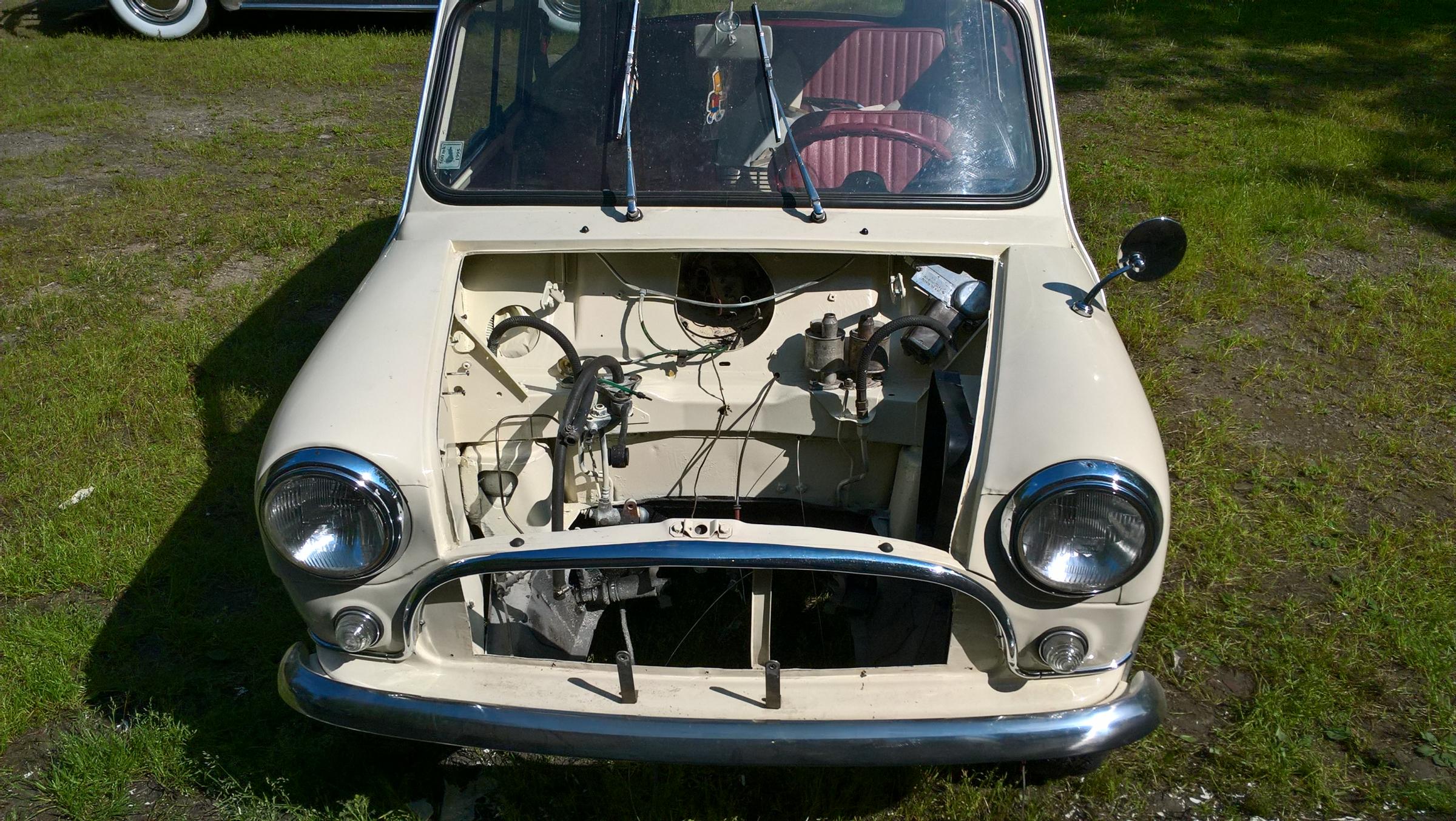

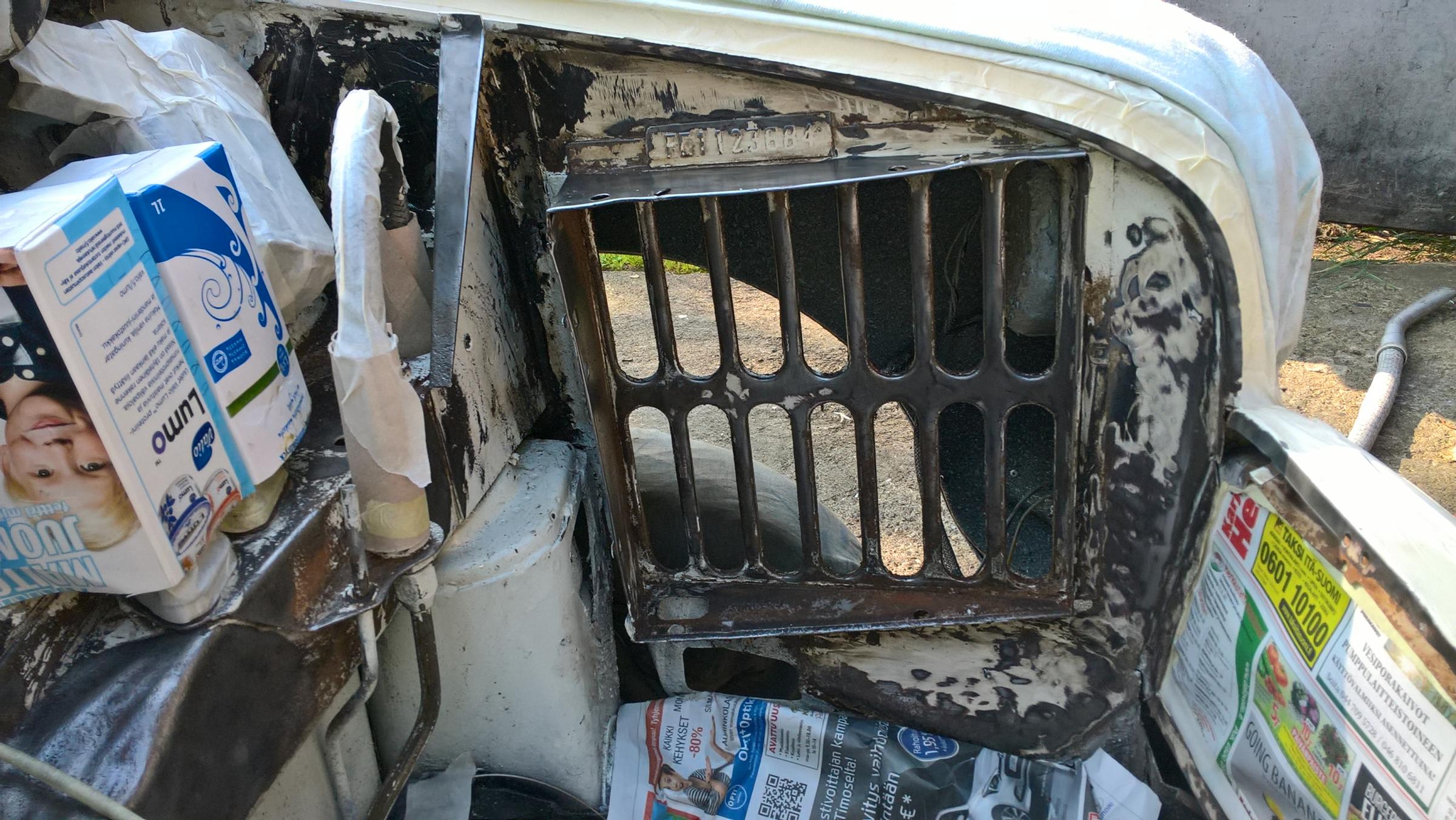

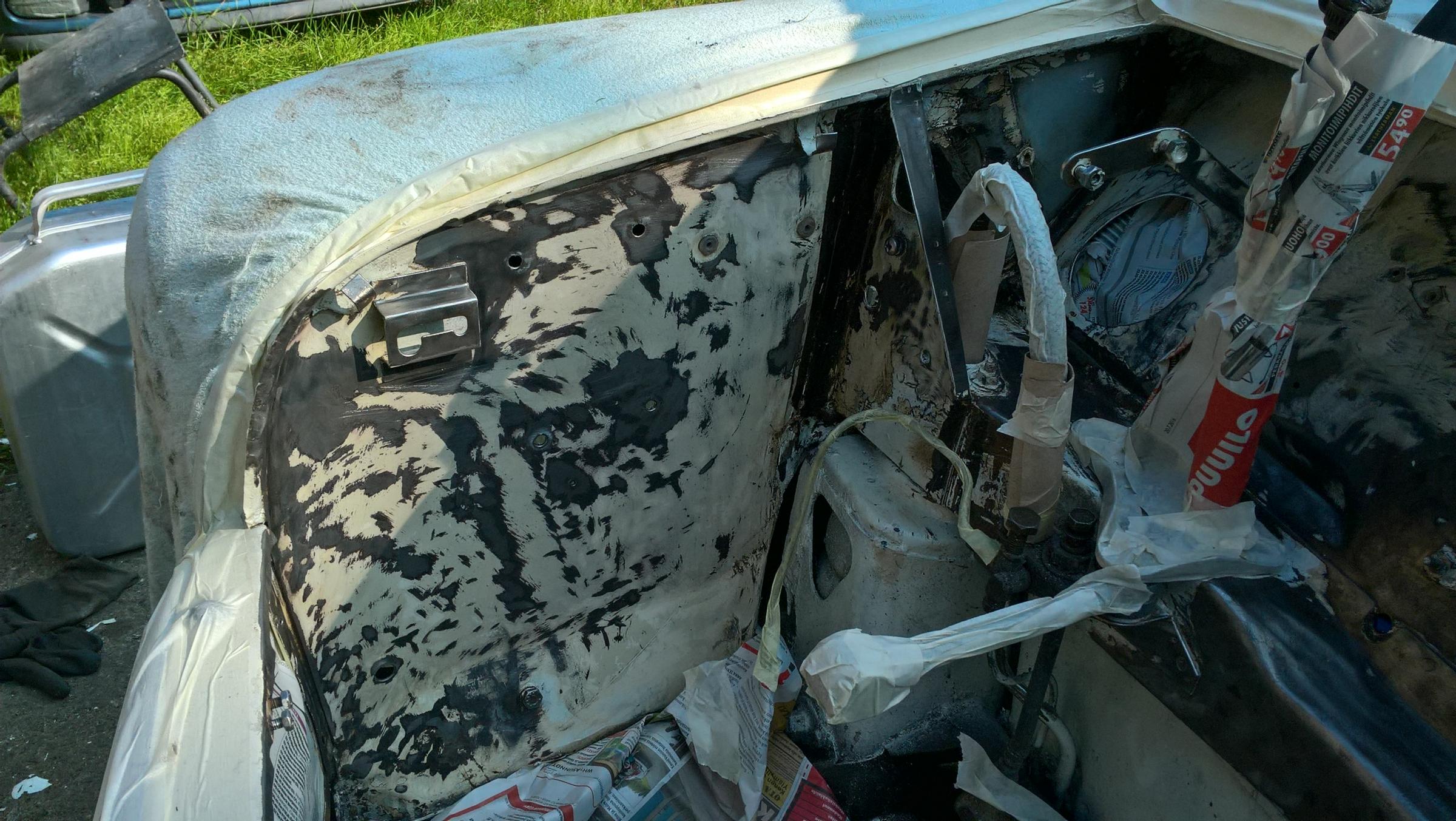

-tipi- Kirjoitettu 7. Syyskuuta, 2015 Kirjoittaja Raportoi Jaa Kirjoitettu 7. Syyskuuta, 2015 Tästä lähtee konehuoneen siistimisprojekti. Eli "voimalinja" ylös, ulos ja entisöintiin. Link to comment Share on other sites Lisää jakomahdollisuuksia...

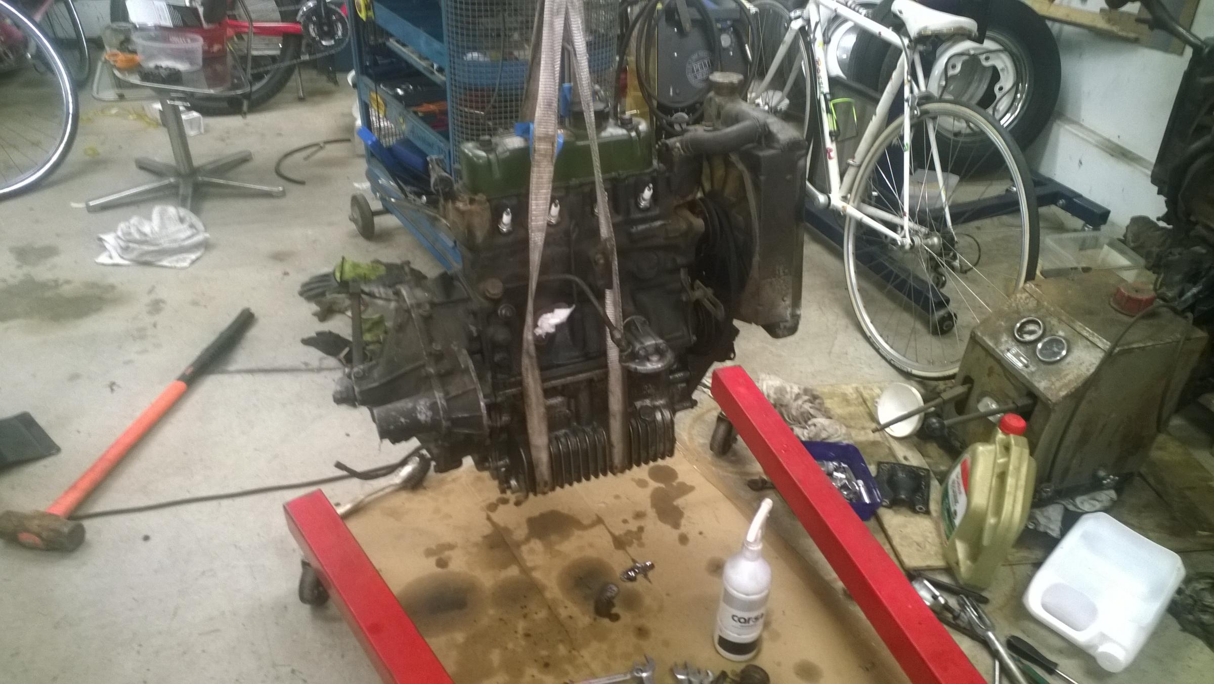

-tipi- Kirjoitettu 28. Syyskuuta, 2015 Kirjoittaja Raportoi Jaa Kirjoitettu 28. Syyskuuta, 2015 No eipä se loppupeleissä iso homma ollu, ihan yksinään sain nostettua, kaverin moottorinosturilla. On vaan aika menny tässä kuussa pääosin urheiluhommissa Link to comment Share on other sites Lisää jakomahdollisuuksia...
koirankoppi Kirjoitettu 28. Syyskuuta, 2015 Raportoi Jaa Kirjoitettu 28. Syyskuuta, 2015 Siinähän sitä on askarreltavaa. Saat konehuoneen ja kelkankin maalattua hyvin, jos kerran uusit johtosarjankin. Link to comment Share on other sites Lisää jakomahdollisuuksia...

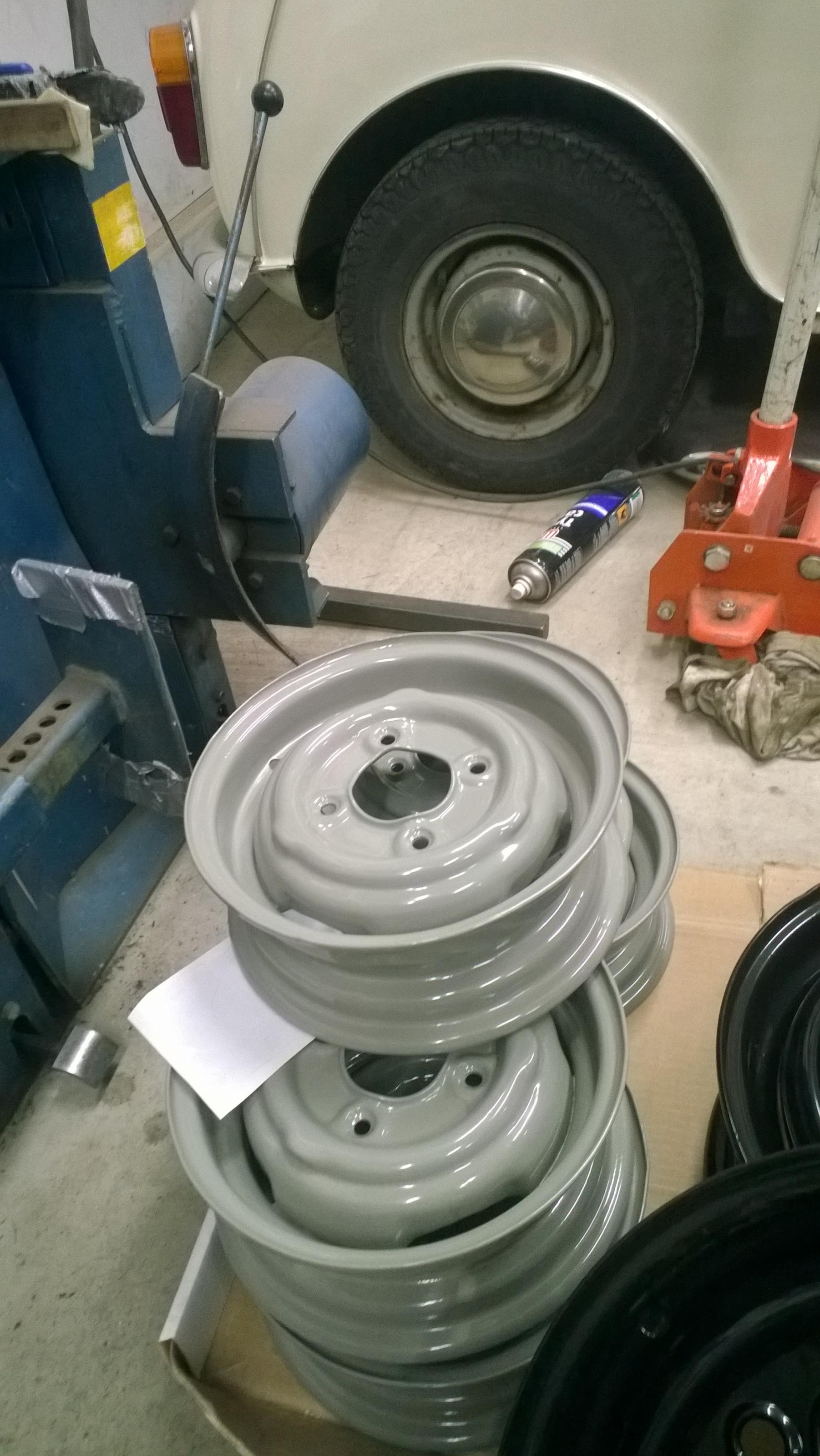

-tipi- Kirjoitettu 12. Joulukuuta, 2015 Kirjoittaja Raportoi Jaa Kirjoitettu 12. Joulukuuta, 2015 Vanteet käytin puhalluksessa ja jauhemaalauksessa. Link to comment Share on other sites Lisää jakomahdollisuuksia...
faake Kirjoitettu 12. Joulukuuta, 2015 Raportoi Jaa Kirjoitettu 12. Joulukuuta, 2015 Vanteistahan tuli vallan komeat, niinku uudet olis tehtaalta lähetetty! Link to comment Share on other sites Lisää jakomahdollisuuksia...
Turbo 69 Kirjoitettu 13. Joulukuuta, 2015 Raportoi Jaa Kirjoitettu 13. Joulukuuta, 2015 Tarkistitko vanteitten suoruuden,ettei tule yllätystä tasapainotuksessa.Miulla oli yhessä vanteessa n.sentin pystyheitto. Link to comment Share on other sites Lisää jakomahdollisuuksia...
-tipi- Kirjoitettu 14. Joulukuuta, 2015 Kirjoittaja Raportoi Jaa Kirjoitettu 14. Joulukuuta, 2015 Kyl mie niitä vasaroin ennen maalausta ^-^ Link to comment Share on other sites Lisää jakomahdollisuuksia...

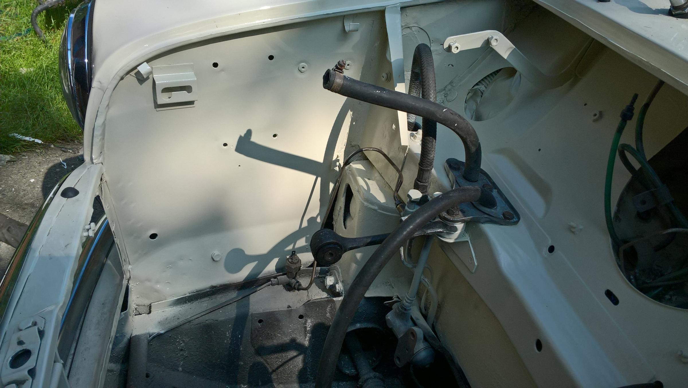

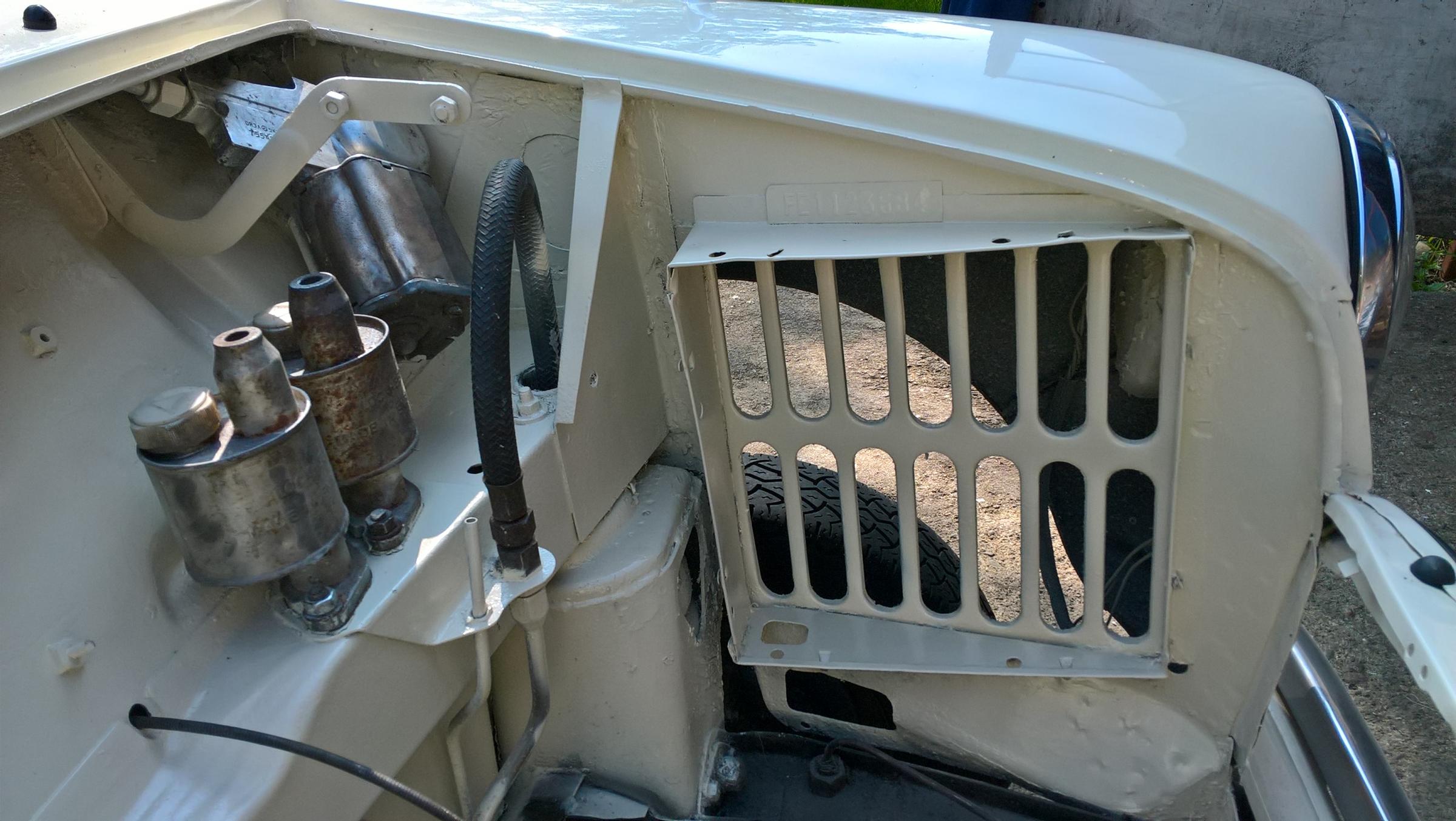

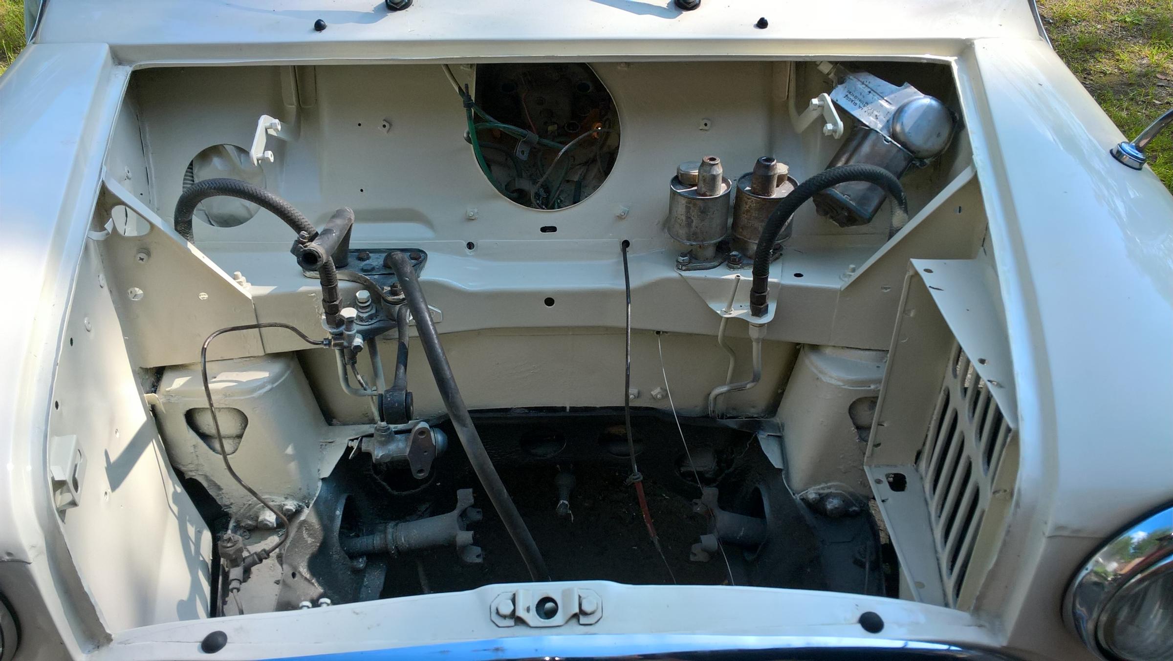

-tipi- Kirjoitettu 19. Elokuuta, 2016 Kirjoittaja Raportoi Jaa Kirjoitettu 19. Elokuuta, 2016 Konehuonekin sai kesälomalla koriin mätchäävän värityksen. Birchbay garage 1 Link to comment Share on other sites Lisää jakomahdollisuuksia...
